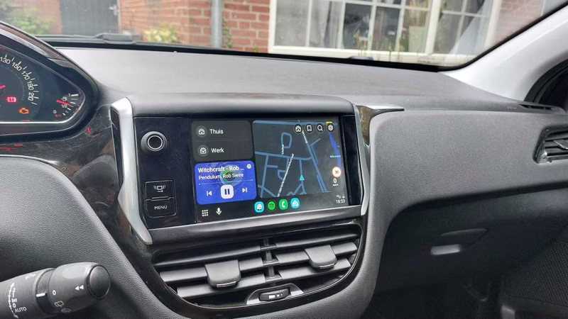

  • D4NG3R
  • Laatst online: 21:36
D4NG3R
kiwi
DutchKel schreef op maandag 2 juni 2025 @ 14:59:
Ik schat de kans dus op vrijwel 0 dat het erin zit.
Die kans acht ik ook zeer klein, tenzij de vorige eigenaar al iets aftermarkets ingebouwd heeft.
Ach ja, genoeg meuk te vinden wat tussen de SMEG unit en het scherm geplaatst kan worden. Een eventuele stap verder zie ik in dit topic ook langs komen, de hele unit vervangen door een NAC unit. Al is dat een wat duurder grapje.

D4NG3R schreef op dinsdag 3 juni 2025 @ 08:11:
Inmiddels een AutoABC module tussen de SMEG unit en het scherm zitten, toch een stuk prettiger dan het ingebouwde navigatiesysteem uit het jaar kruik. :Y)
Afbeeldingslocatie: https://tweakers.net/i/oW6Z0NE1YH1sxNY1WsfDebMM_RQ=/fit-in/4920x3264/filters:max_bytes(3145728):no_upscale():strip_exif()/f/image/tqr0gXbIlwZfLvG9aJ4si2tR.avif?f=user_large
