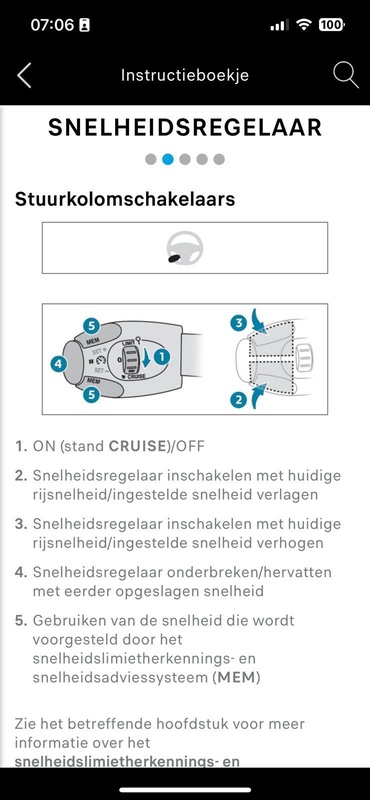

@C00P Ik zit even in het instructieboekje te kijken, de hendel voor de normale snelheidsregelaar ziet er net iets anders uit dan de versie met ACC. Weet je zeker dat je die niet hebt? Dan is er denk ik toch wat meer aan de hand.

aikink schreef op dinsdag 17 september 2024 @ 07:12:
Precies!
Ik heb deze dus.
Ik heb contact gehad met de garage, hun erkenden het probleem en verwezen me door naar de lease maatschappij, ik moest hun mailen, nu is het wachten op een reactie.
Hopelijk is het iets simpels als Cc hendel eruit,Cc hendel met Adaptive erin en klaar.

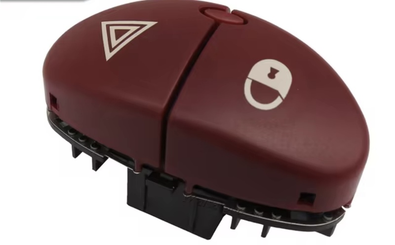

Is er hier iemand die verstand/ervaring heeft van/met de Peugeot 206 kabelboom? Het is sloten gerelateerd.
[ Voor 5% gewijzigd door Mosin op 22-10-2024 15:39 ]
  • _JGC_
  • Laatst online: 07:38
_JGC_
Mosin schreef op dinsdag 22 oktober 2024 @ 15:37:
Verstand en ervaring niet, wel veel over gelezen. Draadbreuk in het scharnier van de kofferklep of bij de deur is niet vreemd. Wat is het probleem precies?
  • Mosin
  • Laatst online: 19-11 16:36
_JGC_ schreef op dinsdag 22 oktober 2024 @ 15:56:
Het is gelukkig geen probleem. Ik wil juist iets inbouwen, namelijk de onderstaande knop. Dan heb ik naast mijn alarmlicht ook een knop om mijn auto vanuit binnen te sluiten. Edit: Het heet dus een deadlock.
Toen ik het spul demonteerde zag ik dat er bij mij 3 draden lopen i.p.v. 6. Dat heb ik op de sloop kunnen checken, want daar stonden een paar met die knop standaard ingebouwd. Daarbij meen ik wel (foto van maar 1 wagen gemaakt..) dat het ook nog verschillende kleuren kabels waren.
Dus ik moet weten of de hele kabelboom anders is of dat ik het ergens op een normale manier bij kan steken. Bijvoorbeeld richting het slot en/of ECU.
Ik heb zelf een 206 RC.
Edit: Inmiddels heb ik een aantal diagrammen gevonden waarmee ik door kan. Als er iemand benieuwd naar is stuur maar een berichtje :)

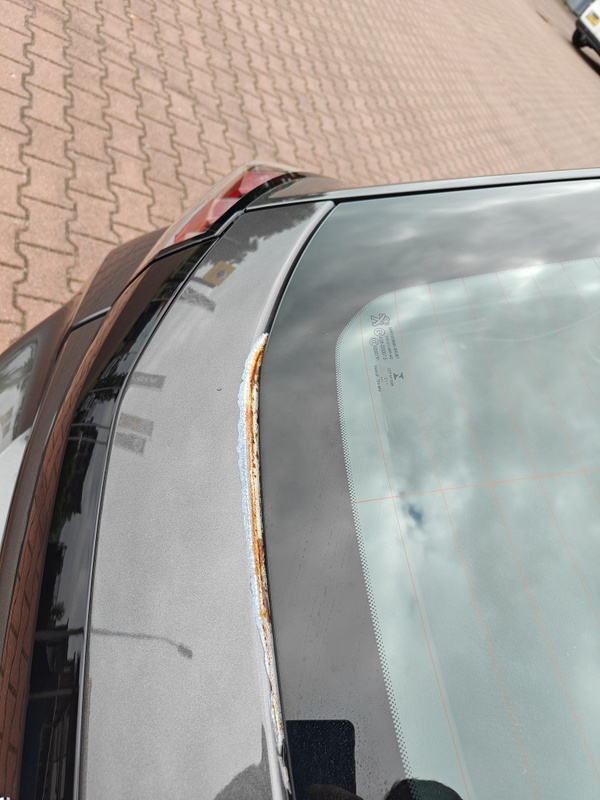

Afbeeldingslocatie: https://tweakers.net/i/tULt20y5o3ijZSik1JzxCJRVJO0=/x800/filters:strip_icc():strip_exif()/f/image/hbrVYCoenWPnWA88bXVlwbwh.jpg?f=fotoalbum_large
Auto is naar schade herstel geweest en verder niks meer van gehoord. Hier hebben ze hem overigens nog extra beschadigd. Zwarte sierstrip zat onder krassen (vervangen door eentje van een nieuw model met zwarte belettering), bij de greep van de achterklep zitten nu wrik sporen en bij het eruit tillen van de achterklep hebben ze het een en ander geraakt 8)7.

Afbeeldingslocatie: https://tweakers.net/i/-YCikZiuoarGr8iPeIYrNoZpdio=/800x/filters:strip_exif()/f/image/IXeHMPvvGKexdRBNuGdlfcpu.png?f=fotoalbum_large

Goedenavond, sinds kort rijd ik in een e208, bouwjaar 2021. Nu werkt opeens plots mijn cruise control niet meer. Ik krijg hem niet meer ingeschakeld. Iemand die weet hoe dit probleem op te lossen is?

MartijnW1508 schreef op maandag 4 november 2024 @ 20:14:
Ik zou vanmorgen nog op de hendel kijken voor je waar het knopje precies zit maar er zit dus een knopje/schakelaar ergens op de cc hendel waarmee je de cc volledig mee uitzet.
