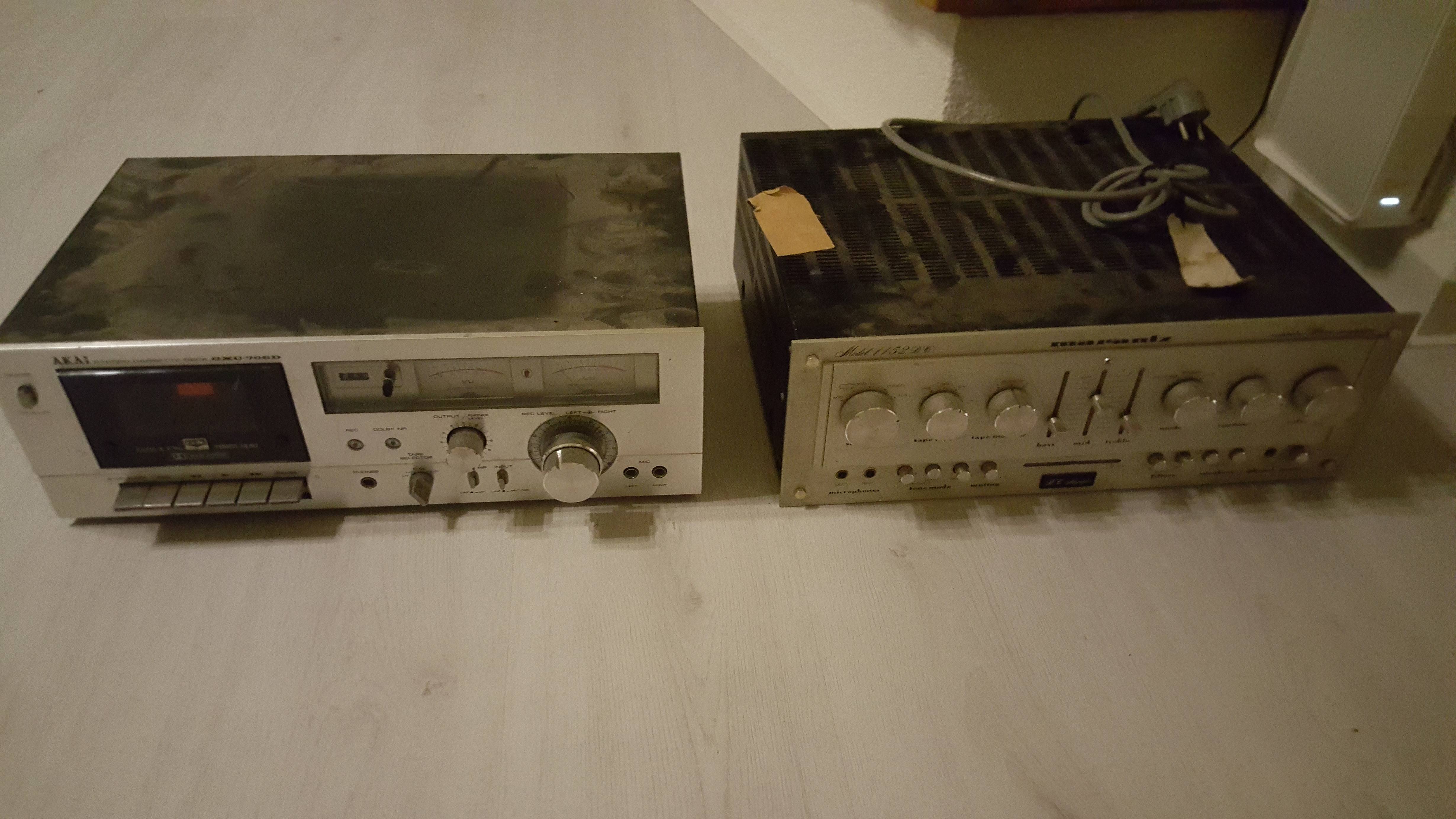

Helemaal nieuw in het oude maar had altijd wel wat aantrekkelijks in mijn ogen. Tot laatst. Op mijn werk is er een bak waar oude electronica wordt gedumpt. Zo zag ik laatst het volgende liggen. Ik was wel wat te laat aangezien er al een aantal monitoren overheen waren geple*rd. En niet zachtzinnig ook. Helaas dus aardig beschadigd.
Afbeeldingslocatie: https://tweakers.net/ext/f/wkHCUtgxJVgrktwG7xfk8Blj/medium.jpg

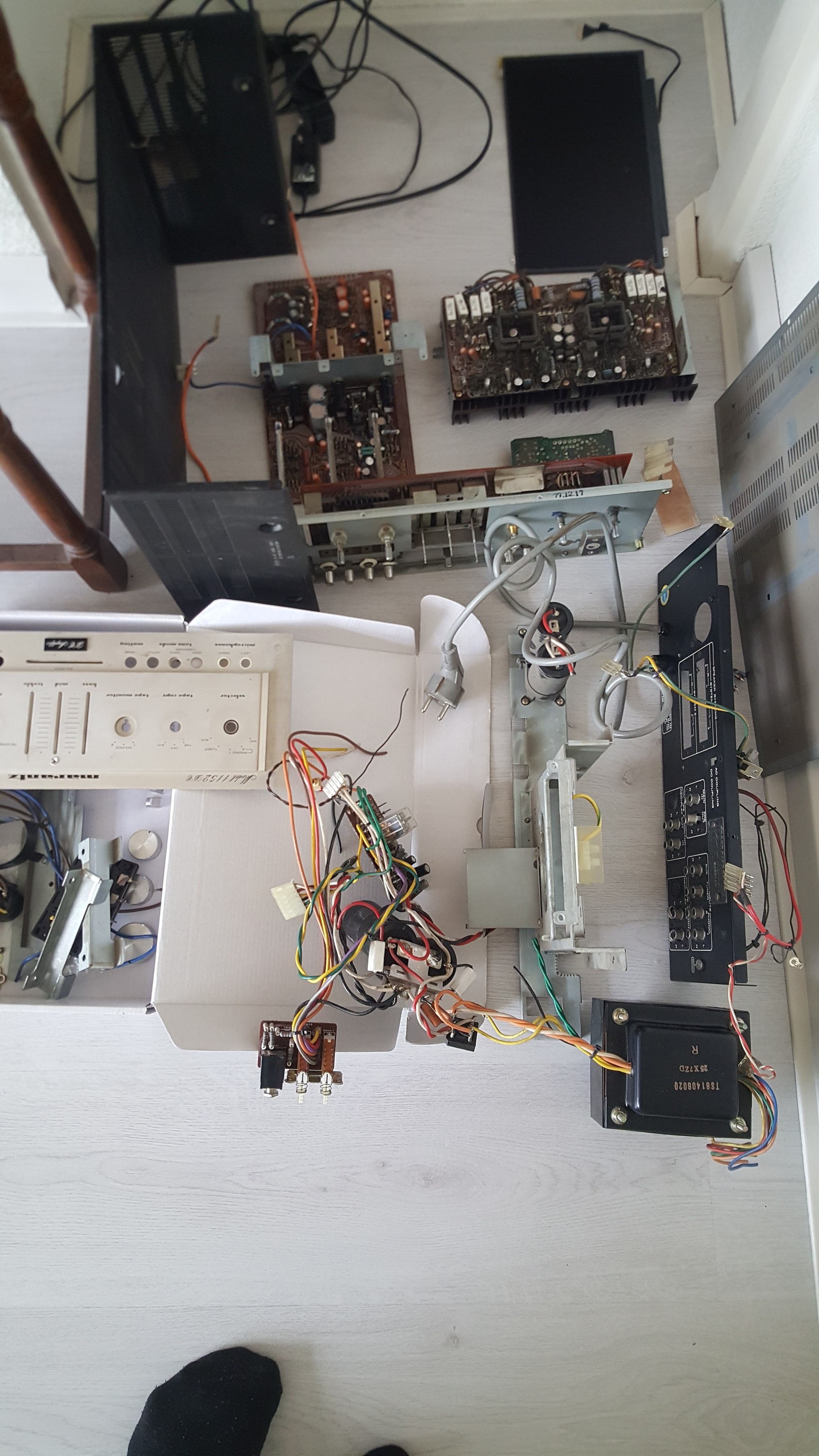

Marantz 1152DC en Akai GXC-706D
Denk dat ik het versterker-gedeelte uit de marantz trek en wat eigen-bouw ga doen met hout.
Edit: nou, valt eigenlijk best wel met de schades. Doekje en Jif doen al wonderen. Hmmm....

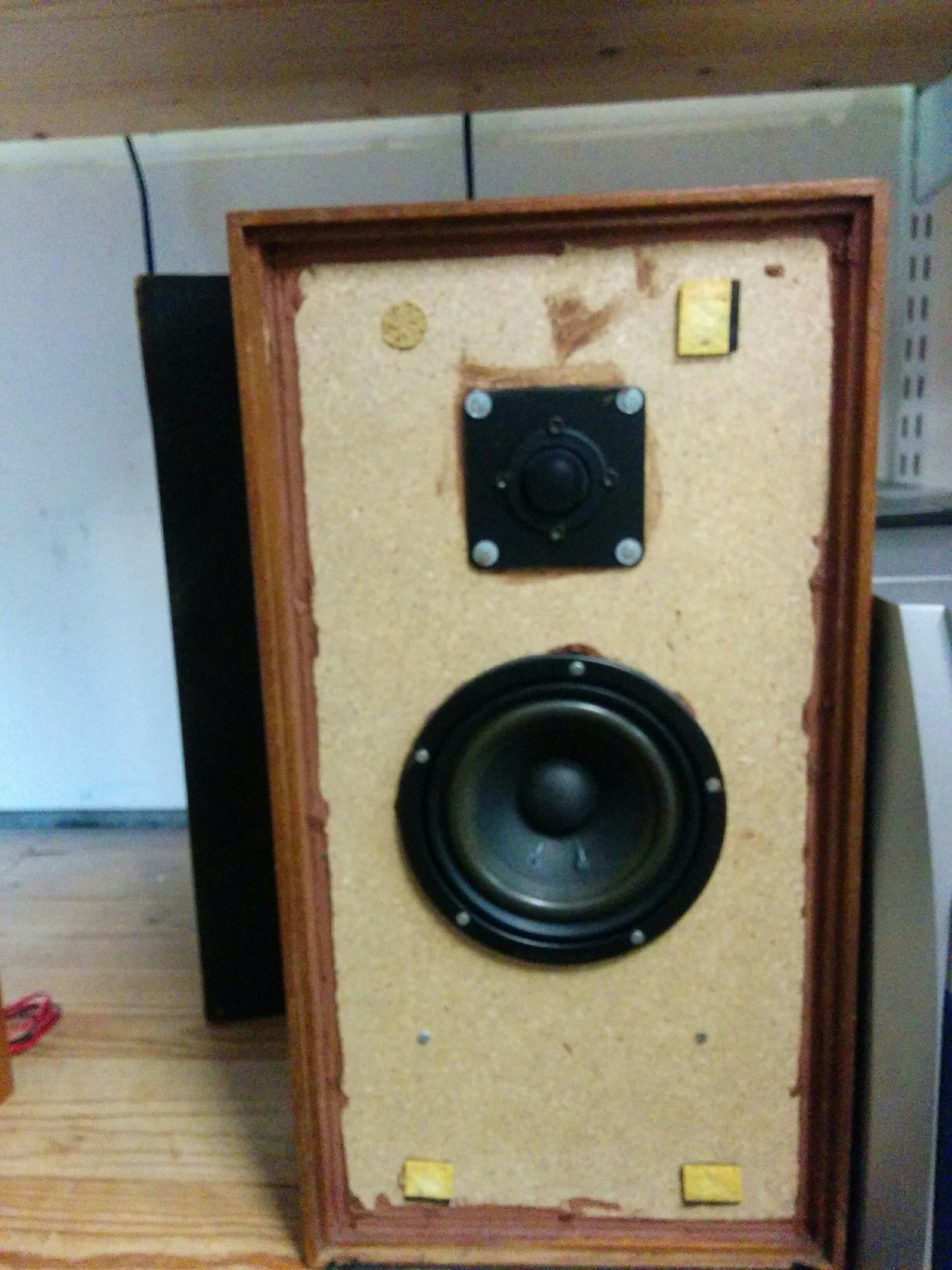

Dit zou volgens het Frontje een Celestion C (deze denk ik)zijn. Echter, zoals jullie zien is de driver een stuk kleiner dan op de foto's achter de link. Iemand enig idee of dit toch een echte is? Of is hier mee geprutst? Verder stond er helaas niks op de speakers.
Celestion C
[ Voor 9% gewijzigd door AMD1800 op 07-09-2017 21:30 ]
Alleen al hoe amateuristisch die tweeter met bouwmarkt schroeven en ringetjes is vastgezet... :X
De woofer lijkt me, afgezien van kleinere diameter, veel recenter dan wat er in deze speaker hoorde te zitten.
Dus ja, hier moet mee gerommeld zijn ;)

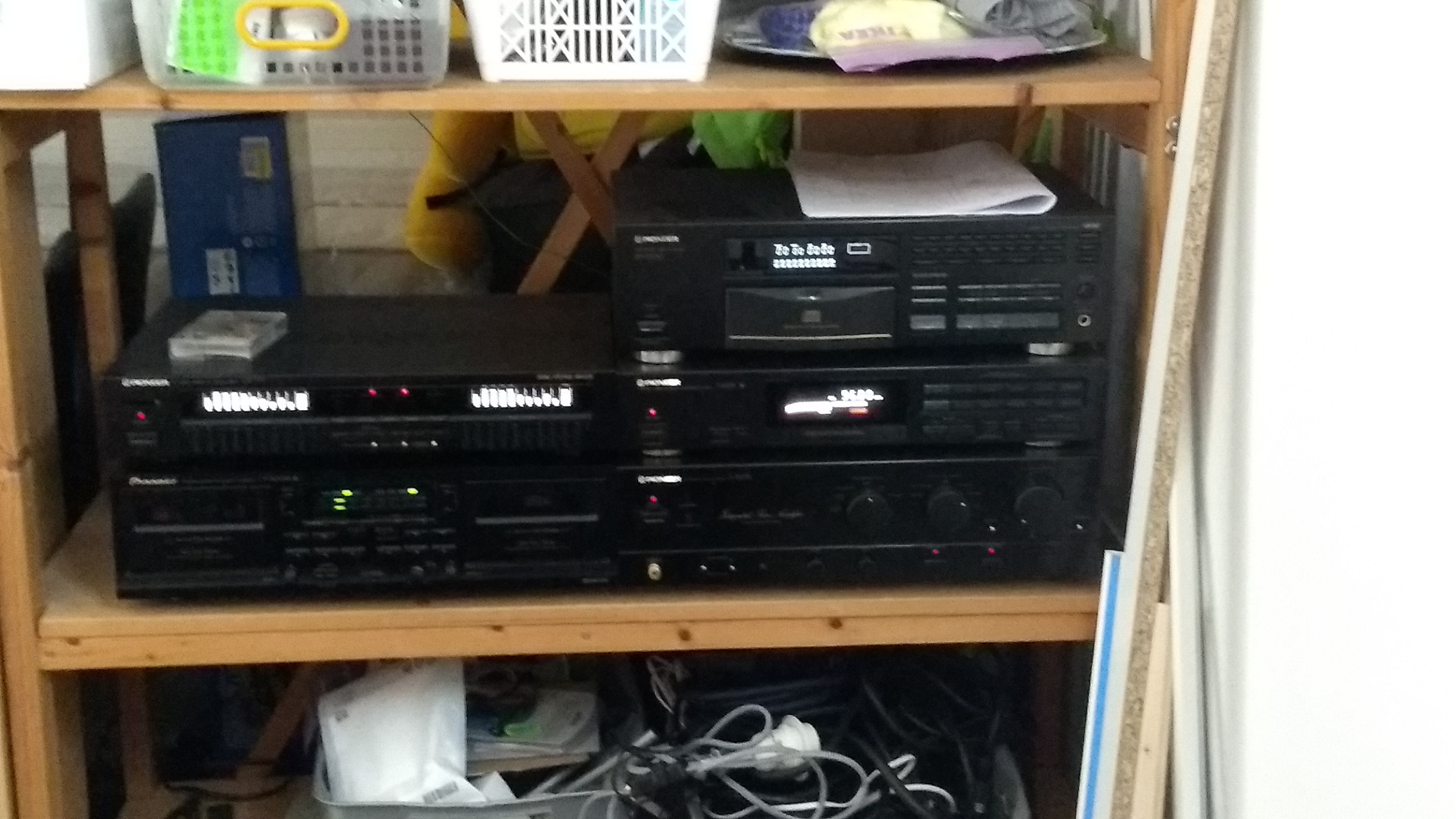

Equalizer inmiddels binnen, ding was in topstaat :)
Overzichtsfoto, excuus voor de aardappelkwaliteit:
Afbeeldingslocatie: https://tweakers.net/ext/f/QpiasXzFNI5Oziqk7kZ2cXEH/full.jpg
Vlnr, boven naar beneden:
GR-777
CT-W208R
PD-7700
F-440L
A-550R
Staat aangesloten op een setje Technics SB-CH650 speakers. Al met al heel erg blij mee, klinkt fantastisch :)
