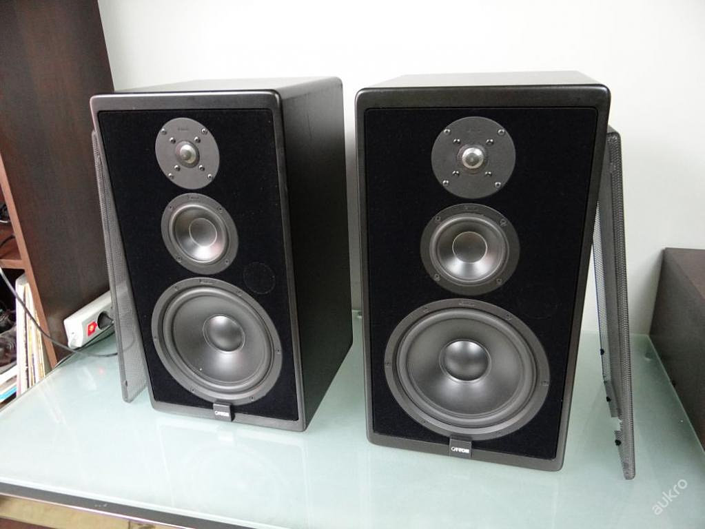

Ik gebruik al een tijdje canton karat 940 speakers (begin jaren 90) met een canton plus e sub (eveneens begin jaren 90) en heb er sinds gisteren een nad T770 receiver bij die het spulletje aanstuurd. Ik vond de speakers al goed klinken. Maar met deze versterker erbij was ik alsnog positief verrast. Met deze geluidskwaliteit kan ik wel leven als studentje. Foto's zijn niet van mijzelf.[afbeelding][afbeelding][afbeelding][afbeelding]
vet hoor!
wat heeft die NAD gekost als ik vragen mag? :$

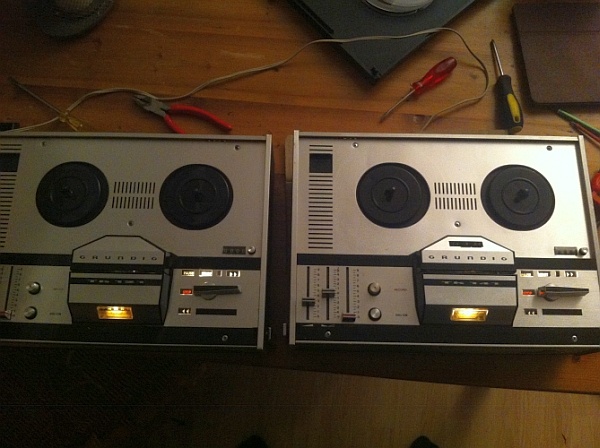

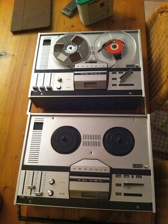

Gaaf! Ik ben nu bezig met ene Grundig TK 141 en een TK 121 :)
Alle snaren zijn kapot, bij de 121 is de volume fader kapot. Veder zijn ze elektrisch goed, al zal een upgrade niet gek zijn qua condensatoren. Maar dat gaat m'n doel atm nog even voorbij. Eerst is het functioneel krijgen het doel :)
De TK 141 is een 4 tracks speler, super vet :)
Plaatje bij praatje:
Afbeeldingslocatie: http://tweakers.net/ext/f/UALjSeNdPOoaJ8K9BX0IiUdA/full.jpg
Afbeeldingslocatie: http://tweakers.net/ext/f/m6sDiJy1rqrV98QSIFWteESx/full.jpg
