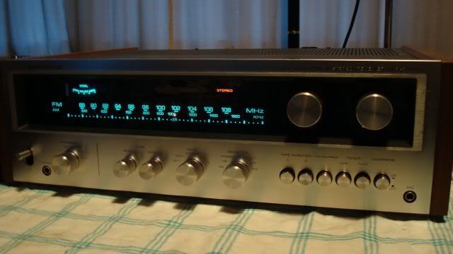

Van het weekend een Kenwood KR-5400 opgehaald voor 25€.
Alles werkt behalve stereo (lampje?).
Volgens mij geeft hij geen stereo meer weer, ik hoor iig geen stereo terwijl de ontvangst maximaal is.
Is zoiets te repareren?
Dit is ie.
Afbeeldingslocatie: http://i268.photobucket.com/albums/jj12/Cobus74/kr5400.jpg
Dit is ie.
En welk lampje brand er op de foto?
  • musicfreak
  • Laatst online: 10:43
Verwijderd schreef op maandag 01 juni 2009 @ 20:07:
Wie zegt dat dat zijn Kenwood is? :/
  • coob
  • Laatst online: 06-11 10:34
Is inderdaad van een andere receiver.
Ik krijg het lampje niet aan het branden en volgens mij hoor ik ook gewoon geen stereo geluid.

coob schreef op maandag 01 juni 2009 @ 21:27:
Weet je zeker dat niet alleen het lampje zelf defect is? Wil vaak nog wel een gebeuren.

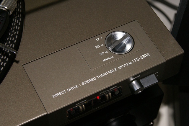

  • Ward Vr
  • Laatst online: 05-10 12:45
@ hierboven: prachtig design toch, die analoge meters en die sierlijke letters :9~
Ik heb deze gekregen van mijn ouders,is zowat 30 jaar oud.
Heb eenmaal de aansluitingen moeten hersolderen, en ook de backlights moesten vervangen worden (door blauwe leds :9 ).
Onderstaande icm 2* Heco Precision 200, waarvan de tweeters eens zouden moeten vervangen worden, ze kraken als ik het volume eens wat hoger zet. De mids zouden eigenlijk ook mogen vervangen worden, de één gaat een heel stuk stiller dan de ander. Maarja, dan moet ik het filter herrekenen en daar heb ik (nog) de kennis niet voor.

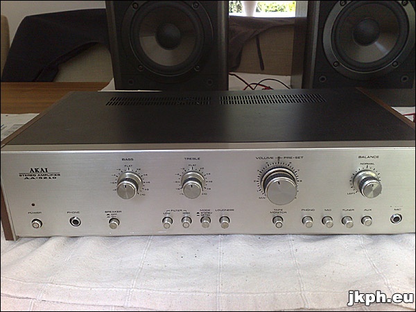

Sharky schreef op vrijdag 26 juni 2009 @ 20:10:
Tijd voor vervanging dus, op marktplaats kwam ik een Akai AA-5210 tegen maar vlak voor dat ik hem op ging halen belde de verkoper dat het rechterkanaal niets meer deed maar ik mocht hem gratis hebben. Zelf even naar gekeken maar kon er niet veel mee, even naar de reparateur gebracht en die heeft hem voor een paar euro gerepareerd.
Leuk apparaat en het geluid dat er uitkomt is perfect. 44 watt vermogen per kanaal en ding komt uit '72.
Wat een mooi dingetje! Akai heeft best mooie (en goed klinkende) hifi geproduceerd. Heb ook een keer een stel Akai speakers gehoord, wat klonken die goed. Weet helaas geen typenummer meer.

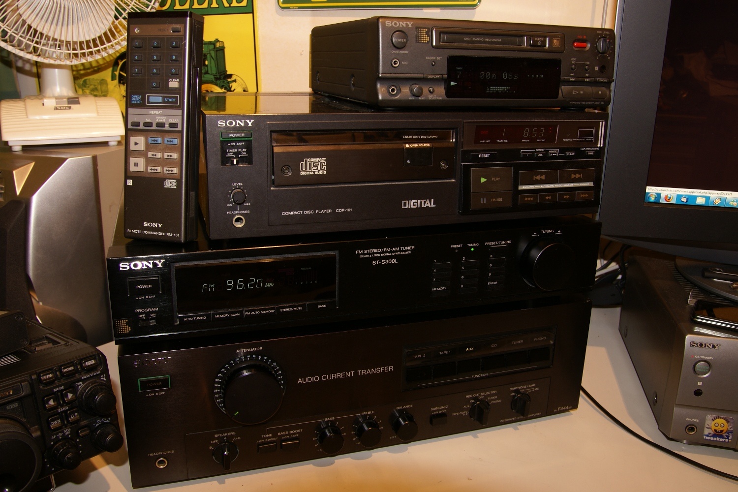

Ik gebruik een Audiolab 8000A in combinatie met een Marantz CD-50.
Afbeeldingslocatie: http://img21.imageshack.us/img21/4189/47598441.jpg
Grote versie
Samen met Sony E30 speakers.
Afbeeldingslocatie: http://img20.imageshack.us/img20/7107/85369950.jpgAfbeeldingslocatie: http://img20.imageshack.us/img20/6438/77737909.jpg
Grote versie 1
Grote versie 2
Daarnaast nog een Sony TA-515 staan met lekke condensators:
Afbeeldingslocatie: http://img156.imageshack.us/img156/4992/45236072.jpg
Grote versie

Afbeeldingslocatie: http://www.realtec.nl/forum_backup/15082009010.jpg
Afbeeldingslocatie: http://farm4.static.flickr.com/3470/3201927584_200fb9cdd3.jpg
[ Voor 16% gewijzigd door Realtec op 15-08-2009 18:58 ]
  • musicfreak
Killer schreef op zaterdag 15 augustus 2009 @ 14:13:
Ik kon het niet laten, hij kwam voor een habbekrats voorbij deze Luxman LV-113.
Vertel vertel, voor hoeveel heb je 'm gescoord? En waar?

Update:
Afbeeldingslocatie: http://tweakers.net/ext/f/rM0YMMNU3DkOX8AKJrIZG32K/full.jpg
Vandaag werd mijn trouwe Sony EX70AV amp (die met het T.net casebadge) vervangen door zijn grotere, zwaardere en veel oudere broer, de TA-F444ES. Wat een detail in het geluid! Ik dacht dat Fleetwood Mac altijd maar 3 bandleden had. ;)
Verder ziet u nog in de stapel:
Sony MDS-101
Sony CDP-101 met remote
Sony ST-S300L
De jacht op ES spullen (mits voor een leuke prijs) is begonnen. :9

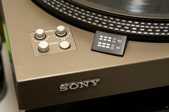

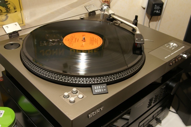

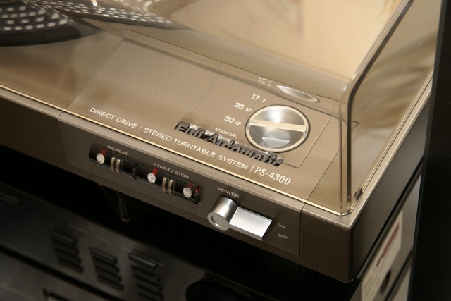

Ik was nog op zoek naar een platenspeler, het is een PS-4300 geworden, bouwjaar eind '70. Dit juweeltje weegt bijna 16kg en speelt als een atoomklok. ;)
Afbeeldingslocatie: http://tweakers.net/ext/f/IpwzROBHWrCtzN5pRP55Sw7S/thumb.jpg Afbeeldingslocatie: http://tweakers.net/ext/f/Yd1Tsk9oSkekyHoQXR5gnE9o/thumb.jpg Afbeeldingslocatie: http://tweakers.net/ext/f/ilL7u0qV5xw6FltIHmB6QCeI/thumb.jpg Afbeeldingslocatie: http://tweakers.net/ext/f/IAGP3I0fNfOSnBvLpYnOaaij/thumb.jpg
Afbeeldingslocatie: http://tweakers.net/ext/f/FnFjlRSRguKOpwnKBvmjDuMu/full.jpg

Killer schreef op donderdag 20 augustus 2009 @ 21:52:
Contactspray is inderdaad drama. Het laat een vettige laag achter. Dus ook al verhelpt het het probleem, dan komt het vaak des te sneller en veel erger weer terug.
Je kunt proberen de potmeter te demonteren en uit elkaar te halen. Vaak wil dat. Dan kun je hem schoonmaken met een ontvetter en zien of er eventueel baantjes weggesleten zijn. Is dat het geval, dan zul je op zoek moeten naar een nieuwe. Anders maak je hem mooi schoon en vetvrij, assembleer je hem en vervolgens monteer je hem. In veel gevallen kun je zo de potmeter nog 'redden'
Bedankt voor jullie tips, ik probeer het volgende week eens.
Het is trouwens een gecombineerde volume + balance potmeter...

  • B_FORCE
Ik zou eigenlijk in alle gevallen gewoon vervangen. Dan weet je sowieso zeker dat je weer een paar jaar kunt genieten. Het is namelijk nogal een klus om een potmeter goed uit elkaar te halen, zodat hij ook weer werkend in elkaar kan.

  • BitProcessor
  • Laatst online: 10-10 23:56
B_FORCE schreef op donderdag 20 augustus 2009 @ 22:41:
zijn die dubbele (vol + balance) potmeters makkelijk te vinden dan ? :?

PD2JK schreef op donderdag 20 augustus 2009 @ 09:02:
[afbeelding] [afbeelding] [afbeelding] [afbeelding]
Hahaha, mooi zijn ze hè? Ik heb nog een PS 3750 staan. Direct drive, pitch control, the works. :D
Afbeeldingslocatie: http://i25.tinypic.com/10eljbc.jpg
[ Voor 3% gewijzigd door Ramzzz op 21-08-2009 23:24 ]
