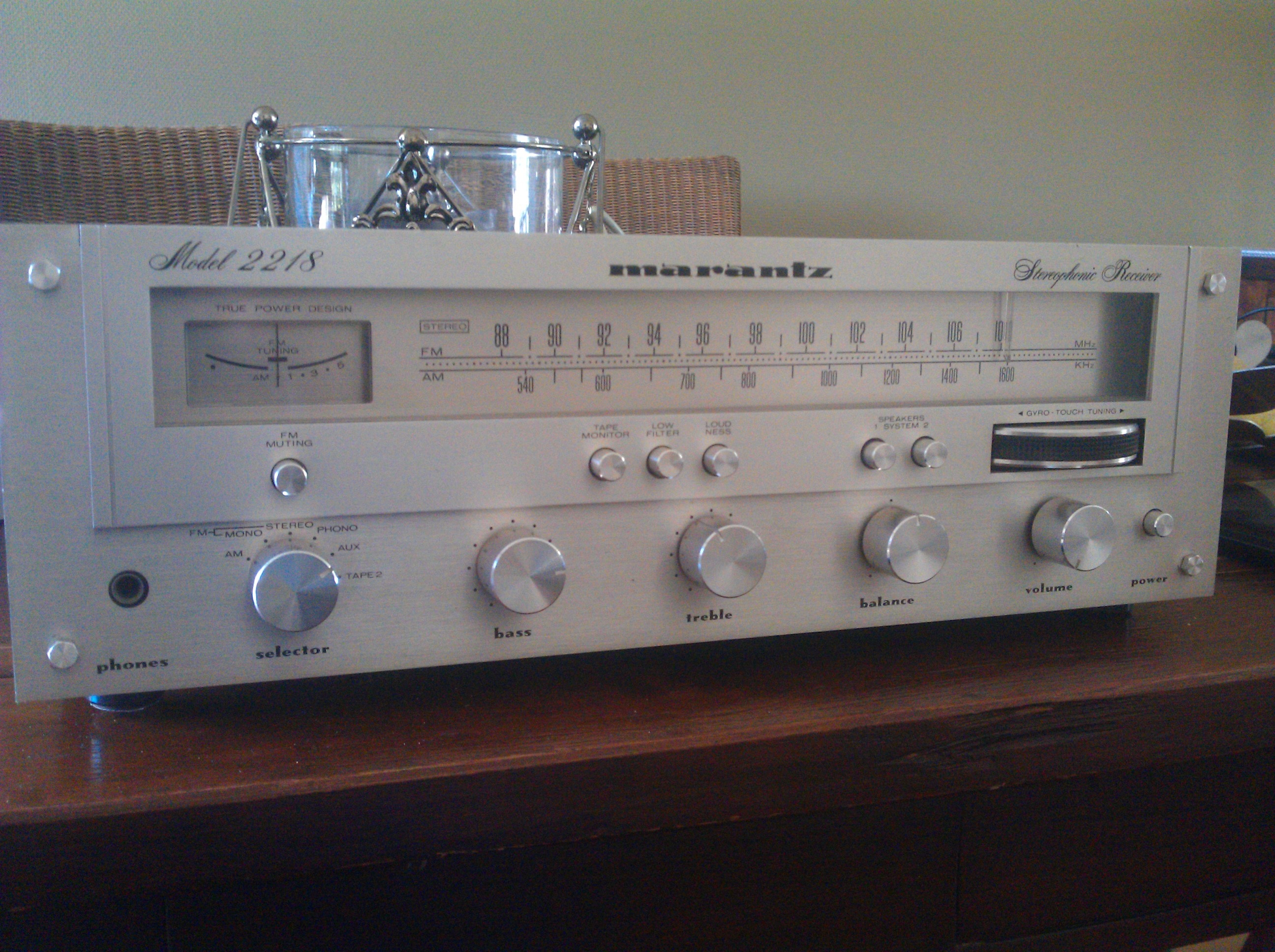

Was al een tijdje op zoek naar een echte vintage lampenreceiver om als versterker te gebruiken voor muziek en af en toe film/tv. Gezien ik meer kan genieten van goede stereo dan van brakke surround had ik nog een redelijk stevig vintage receivertje nodig. Op marktplaats een Marantz gekocht, drijft de speakers perfect aan en ook de headphone-amp is nog van zeer goede kwaliteit. Lampjes werken allemaal (letters blauw, gele puntjes) en geen gekraak in de potmeters. Ik ben helemaal happy :D
Afbeeldingslocatie: http://tweakers.net/ext/f/aYVvVpHkLxOy3PRMesqTEB2v/medium.jpg

Afbeeldingslocatie: http://dl.dropbox.com/u/31606071/DSC_0051_thumb.JPG
Voorzover ik heb kunnen ontdekken, komt deze uit ongeveer 1977. Werkt als een zonnetje, afgezien van de AUX input.
De speakers (Wharfedale Denton 2XP):
Afbeeldingslocatie: http://dl.dropbox.com/u/31606071/DSC_0053_thumb.JPG
Deze komen volgens mij uit begin jaren '70. Klinken nog steeds erg goed.
De combinatie van versterker en speakers werkt prima. Als ik gewoon achter mijn bureau zit, staat de computer op half volume, en de versterker ergens tussen 1 en 2. Als ik in de keuken (de trap af) ben, staat de versterker tussen 3 en 4. Harder is gewoonweg niet nodig. Al met al ben ik er erg tevreden.
