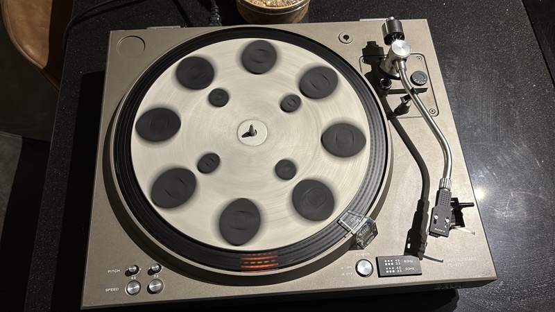

Gisteren de OLED-display van mijn naim superuniti vervangen. In mijn zoektocht op Tweakers naar een naim-topic om mijn ervaringen te delen kwam ik dit forumtopic tegen: geweldig om te zien wat voor moois er allemaal nog gebruikt en/of in ere hersteld wordt!
Vorig jaar de oude Technics SL-1710 van wijlen mijn vader helemaal opgeknapt en in gebruik genomen. Opengemaakt, draaiende delen gesmeerd, met contactspray de frequentieregelaars weer goed laten werken en helemaal schoongemaakt. De originele naald zit er nog op.
Een Cambridge Audio Alva Duo Stereo MC/MM Phono voorversterker aangeschaft en aan mijn naim met Wilson Benesch speakers gehangen. Klinkt werkelijk als een klok! Maar vooral krijg ik een warm gevoel dat dit apparaat dat mijn vader met zorg heeft uitgekozen en altijd zuinig op is geweest nu bij ons gezin draait en we heel veel luisterplezier aan beleven!
Getriggerd door voorgaande reactie van @Ad de Jong deel ik het hierbij ook even :-)
Foto's voor (met stof) en na (shiney) ;-P
Mooit hoor!
Ik geniet nog steeds met volle teugen van mijn SL1710. Inmiddels zit er wel een AT-VM95ML element op.

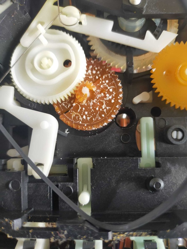

  • f2ride2001
  • Laatst online: 19:12
Ik heb ook weer wat leuks gekregen.
Leuke stereo van begin jaren 80?
Philips D8054.
Eerst maar eens uit elkaar gehaald.

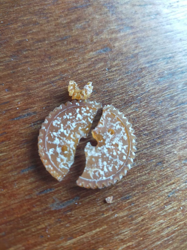

Owja iets met "kaas" tandwielen......
Afbeeldingslocatie: https://tweakers.net/i/OYjybID0Yk4HaJHfceI5Gly_2AM=/x800/filters:strip_icc():strip_exif()/f/image/Tc1jzuxqwMeg4DxsBYNbI6aY.jpg?f=fotoalbum_large
Die doet het niet meer :+
Afbeeldingslocatie: https://tweakers.net/i/1VCKscS1XJMUYDEJI0Jlz1YOC2A=/x800/filters:strip_icc():strip_exif()/f/image/leI9GdcKXAmUVlmTpxTBCfWf.jpg?f=fotoalbum_large
Maar nieuwe set besteld en nieuwe snaar. De oude is keihard.

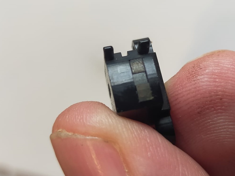

Owja er lagen ook 2 plakkerge plastic staafje in het cassette vak :X
Waar kwamen die vandaan?
Uit de wiskop die leeggelopen is :X
Ook weer een bekend ding van Philips uit die tijd.

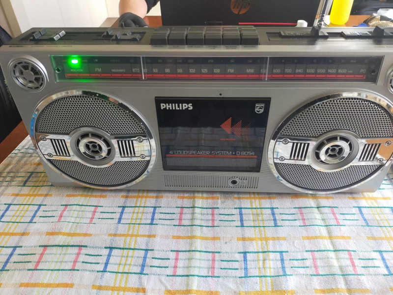

Ding uitgesoldeerd en in IPA gelegd eens kijken hoe die dan wordt.
Na schoonmaken kwam er best een leuke radio onderuit
Stereo deed het niet. Nieuw LED (groene, had geen rode meer liggen) en opnieuw afgeregeld.
Afbeeldingslocatie: https://tweakers.net/i/6agDCBG2L4ZT02F7iQ1kag2hr1E=/800x/filters:strip_icc():strip_exif()/f/image/xA7CjCIRrEjgONSzUhLoSMiW.jpg?f=fotoalbum_large
Als de onderdelen binnen zijn laat ik wel weten hoe het verder ging..... 8)

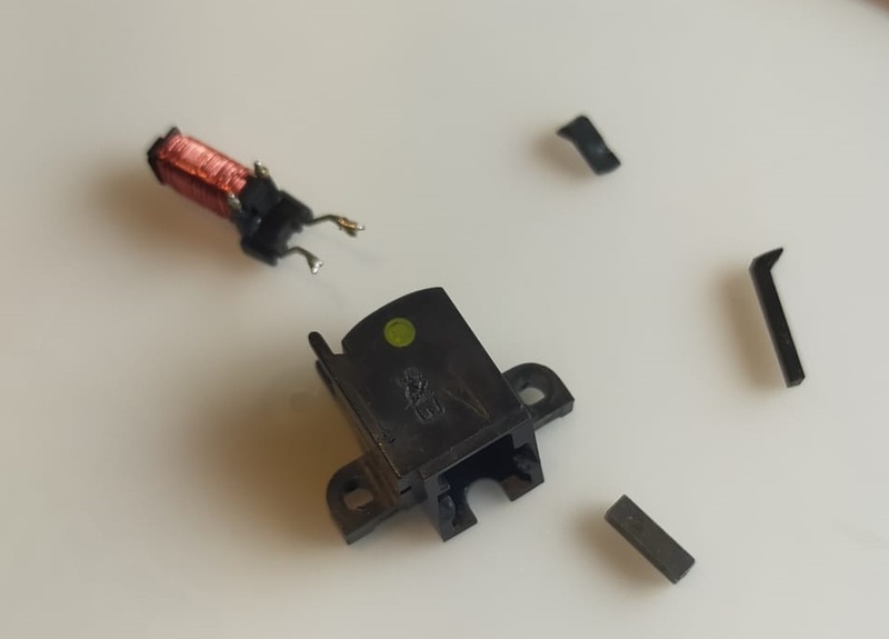

Na een nachtje IPA had ik een aantal mooie schone onderdeeltjes
Afbeeldingslocatie: https://tweakers.net/i/-JKzv7KJe5h7nj6SgwPGHhhAD04=/800x/filters:strip_icc():strip_exif()/f/image/fby4huXud1Tnvjus2UFnXb71.jpg?f=fotoalbum_large
Daarna eens met een pincet, loep en veel geduld het weer in elkaar gepuzzeld
Afbeeldingslocatie: https://tweakers.net/i/rcxOuBQ8b7tEkmhpO5XdcLaqTDo=/800x/filters:strip_icc():strip_exif()/f/image/KNuuOADHIqjSA3sFrmwiczS7.jpg?f=fotoalbum_large
Met een recht stukje plastic alles naar voren geduwd zodat het een mooi vlak is.
Het spoeltje doorgemeten ohms > goed
Daarna omgedraaid en vol met 2k lijm gedruppelt
Afbeeldingslocatie: https://tweakers.net/i/d8JCDHrB0PRvtldPSYJfjpEu2KI=/x800/filters:strip_icc():strip_exif()/f/image/bsi0KSrSzGZuhNURg6ssDDeX.jpg?f=fotoalbum_large
Nu maar een dagje laten drogen.
Als ik de tandwielen binen heb ga ik weer alles monteren.

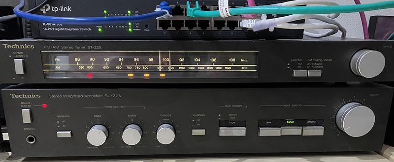

Zojuist 2 setjes aangesloten en getest.
De Technics staat nu op mijn bureau met een oude ChromeCast Audio gekoppeld voor Spotify:
Afbeeldingslocatie: https://tweakers.net/i/UZj8BdY9DLqW1pHrJms3du5Nn5Q=/800x/filters:strip_icc():strip_exif()/f/image/SlTf63apsRWrXpCMTt9M0urM.jpg?f=fotoalbum_large
Speelt goed en ook de Tuner werkt nog naar behoren.

Gisteren opgehaald…. Eerst mijn studeerkamer mancave afmaken

Is dat plastic kapje ter bescherming van de naald?
  • Jorgen

karel-jacobse schreef op donderdag 27 maart 2025 @ 23:51:
Dat is het kapje van de stroboscoop, om te kijken of de snelheid van de platter klopt. Waarschijnlijk heeft het die vorm om de reflectie van de stroboscoop goed te verdelen.

w00Dy schreef op vrijdag 28 maart 2025 @ 08:50:
Het kapje is ook double-duty: als de naald naast de plaat schiet, zorgt het kapje er ook voor dat de naald niet in aanraking komt met de ribbels van de stroboscooprand.

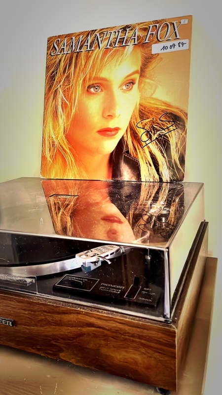

vintage originele Pioneer platenspeler uit 1976

n0m0r3 schreef op vrijdag 28 maart 2025 @ 10:49:
Die hadden wij ook thuis (ik ben uit ‘70). Ook al mocht het niet draaide ik daar af en toe een plaatje op. En mijn eerste LP (soundtrack van Grease) heb ik daar grijs op gedraaid. Het blijft leuk om die af en toe weer tegen te komen.

  • htca
  • Laatst online: 23-10 10:36
Nee zit een marker op om de maal uit te lijnen
Nee de stroboscoop zit onder de disk in het midden (hij draait, je kunt de stroboscoop zien)

snah001 schreef op zondag 13 april 2025 @ 13:21:
Ik heb zelf kort geleden mijn destijds nieuw gekochte GA212 uit de berging gehaald.
Moet nieuwe belt op en verder nog de nodige elektronica controleren om hem weer goed werkend te krijgen.
Heb er een 412 element op zitten.
Ook nog een Yamaha AX700 staan waar ik nog 4 potmeters moet uithalen, deze uit elkaar halen, reinigen en weer inbouwen.
De caps blijken na doormeten nog in goede staat te zijn en hij doet het ook gewoon nog goed op een enkele potmeter na maar dat moet na herstel weer in orde zijn.
Wellicht komt deze daarna vrij voor verkoop.
Daarna komt het cassette deck KX1020 en de CD speler CDX 900 aan de beurt, aan beiden is veel werk om die weer in orde te krijgen.
Net even geprobeerd. Hij draait, maar alleen als je de power knop ingedrukt houdt. Het plastic mechanisme aan de binnenkant is kapot. De 45 toeren en stop knop doen het allebei, waarbij alleen de 45 toeren knop oplicht. Bij de 33 toeren knop zie ik een kabeltje los liggen, dus wie weet doet die het ook nog gewoon.
Het is verder niet een bijzonde ingewikkeld apparaat dus leuk om als leek mee bezig te gaan.
PSN/XBL/Steam ID: PjotrStroganov

PjotrStroganov schreef op zondag 13 april 2025 @ 14:42:
Die schakelaar kom je zo aan bij MFB-freaks van Thomas Baur:
https://shop.mfbfreaks.co...ps-22ga212-netschakelaar/
Ik verwacht ook dat de 33 toeren gewoon werkt, maar dat het stroomkabeltje van het lampje/ ledje los ligt... Als je die eraan vast soldeert bestaat de kans dat hij gewoon weer gaat branden... ;)

PjotrStroganov schreef op zondag 13 april 2025 @ 11:43:
Ik gebruik geregeld Hifishark om te checken of er leuke deals te vinden zijn. Half serieus klik ik ook steeds op de GA212. Maar de wil is er dan toch niet om tot een koop over te gaan. Deze vrijdag vond ik bij de lokale estafette dit nicotinebommetje voor 7,5 euro. :) Werking onbekend.
Mooi! Zijn fijne spelers.
Zo te zien mis je wel het contragewicht van de arm, dus ik zou er nog geen platen mee afspelen.

mentalmadnizz schreef op zondag 13 april 2025 @ 22:08:
Aanwezig! Die had ik er tijdens transport er even af geschroefd. ;)
