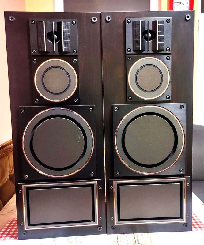

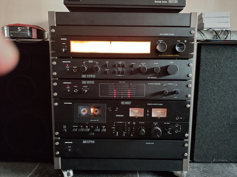

In de Kringloop Zeist: (wel aan de prijs)
Afbeeldingslocatie: https://tweakers.net/i/LpDkrmJBdmjMgzTz2KjObYpPiPE=/800x/filters:strip_icc():strip_exif()/f/image/jiTj6pTji1i1yUqebBdzOoVX.jpg?f=fotoalbum_large
Afbeeldingslocatie: https://tweakers.net/i/Ra39WKU8QjFUYqAdTsLK1dfXDwE=/800x/filters:strip_icc():strip_exif()/f/image/EjZGr0UIa29Hz6Xusv3vUymf.jpg?f=fotoalbum_large
@martyw Ja, JBL luidsprekers zagen er wel goed uit maar ik gebruik juist kleine luidsprekers en meestal de hoofdtelefoon wegens gehorigheid van de woning. Allicht ooit een betere hoofdtelefoon aanschaffen, gebruik nu de AKG K271 MKII.

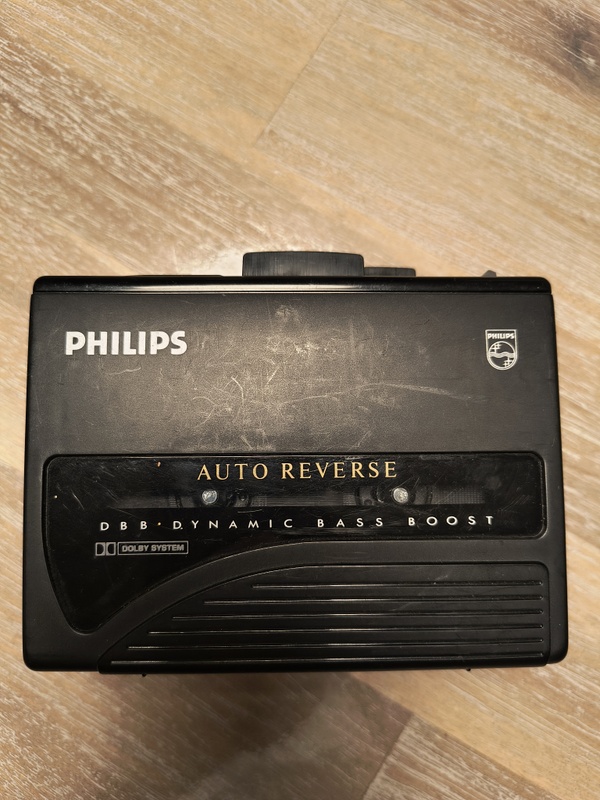

Afbeeldingslocatie: https://tweakers.net/i/DPzegrWF6-6h-4K8hytADiHz_dA=/x800/filters:strip_icc():strip_exif()/f/image/Bgvp2E8FRV3I39rrRNsFaAMQ.jpg?f=fotoalbum_large

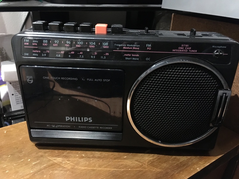

Nog een van mijn oude walkmans opde kop getikt :)
Philips AQ6498. Vroeger jaren plezier van gehad en deze is optisch nog behoorlijk mooi. Loopt niet helemaal soepel though, dus verwacht nieuwe riem nodig maar das te fixen :)

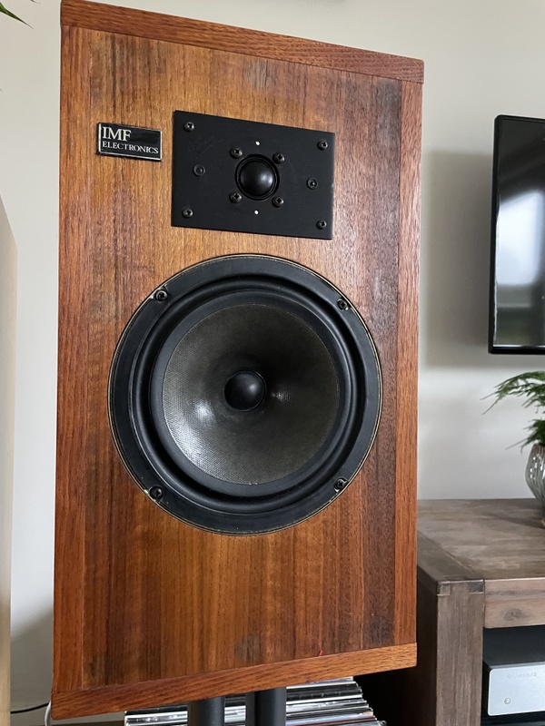

Vandaag het setje IMF CM2A eindelijk afgemaakt. Het filter had ik voorzien van MKP’s voor het hoog, maar dat was helaas een slechte keuze. Door de veel lager impedantie van de MKP’s liep het hoog veel te ver op en was het compleet onluisterbaar geworden. Vervolgens bij Falcon Acoustics goede bipolaire elco’s gekocht en de filters weer op originele specs gebracht.
Daarnaast de surrounds van de woofers nog soepel gemaakt met Rubber Renue, want die begonnen na 40 jaar toch wat te verstoffen. Inmiddels staat het spul een paar uurtjes te spelen en klinkt het weer naar behoren, of misschien zelfs wel beter. Was in ieder geval een leerzaam project!

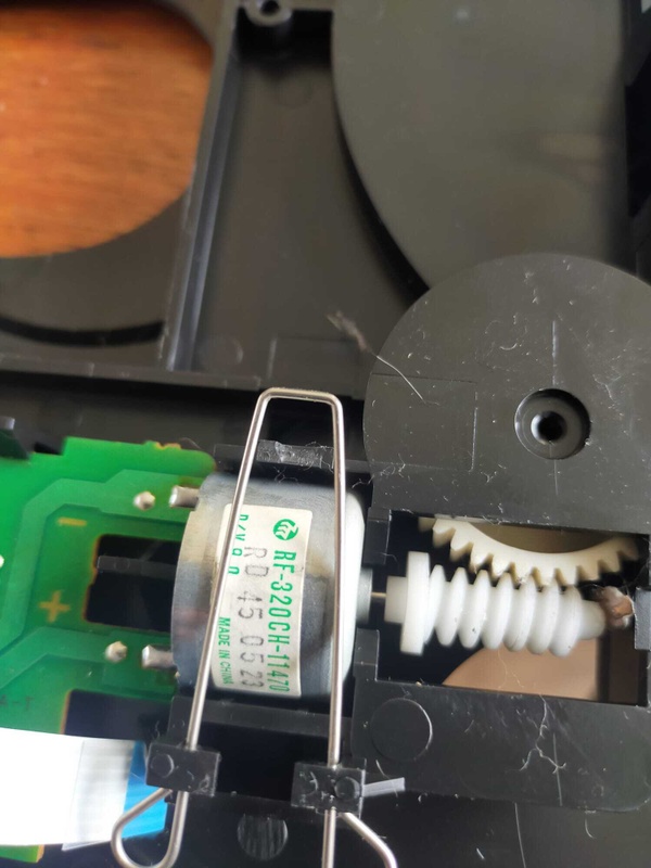

Ik heb weer een leuke.
CD speler van een maat gekregen. Kenwood DPF-R3030. Deed het niet meer was het commentaar.
Met de motor opgehaald. Paste keurig in de koffer :+ Kapot was ie toch al 8)
Bij thuiskomst rammelde er vanalles los erin.
Na openen, kwam er eerst een CD (Rammstein..... not my cup of thea), wat plastic stukjes en een metalen clip uit vallen.
Na demontage van het geheel bleek dat de motor voor het draaien van de carousel los hing.
Plastic clip afgebroken.
Afbeeldingslocatie: https://tweakers.net/i/znfEVbCt5gvOPpi-UJPNfgfv9EA=/x800/filters:strip_icc():strip_exif()/f/image/CKsnyU6PMxMGD3VfcQMEcR6h.jpg?f=fotoalbum_large
Tja wat nu? Niet conventionele oplossing: schroefje in de zijkant gezet en een tyrap om de motor op zijn plaats te houden
Afbeeldingslocatie: https://tweakers.net/i/izXY3mZ-_QD3-CvSOyPAidVjUss=/x800/filters:strip_icc():strip_exif()/f/image/D608Y3BXHV8f02luyNcRou2p.jpg?f=fotoalbum_large
Onder het motto: if it works, it aint stupid 8)

Goeie oplossing! Ikzelf had de motor vastgekit waarschijnlijk ;)
Leuk ding inderdaad,Ik wil misschien ook nog wel een keer een changer uitproberen.

Afbeeldingslocatie: https://tweakers.net/i/qW4s3qo0_HRjhDJHG79FbOxJ5zk=/800x/filters:strip_icc():strip_exif()/f/image/DKiI1BvrCLTsI3M0vu36aX47.jpg?f=fotoalbum_large Van de week deze Aristona 19 inch rack set gekocht, ik begint nu wel echt vol te worden..... Ik ben nog op zoek naar de bij behorende tuner de Aristona AR 2090 weet toevallig iemand die te koop of ruil?

Buzzfeed schreef op maandag 3 februari 2025 @ 20:31:
[Afbeelding] Van de week deze Aristona 19 inch rack set gekocht, ik begint nu wel echt vol te worden..... Ik ben nog op zoek naar de bij behorende tuner de Aristona AR 2090 weet toevallig iemand die te koop of ruil?
Nice :9~
  • JBL-freak
  • Registratie: Juni 2024
  • Laatst online: 01-10 19:42
Erg gaaf! Is dat vergelijkbaar met de Philips Black Tulip lijn?
  • Buzzfeed
  • Laatst online: 15:09
JBL-freak schreef op maandag 3 februari 2025 @ 21:51:
Ja dit is de tegenhanger van Black Tulp, eigenblijk een Philps met een andere badge erop, en de VU meters vervangen voor de leds.
  • Marcel Br
  • Laatst online: 14:42
Wat doet zo'n switch unit?
Als in welke functie heeft die.
  • The Eagle
  • Laatst online: 14:33
The Eagle
I wear my sunglasses at night
Marcel Br schreef op dinsdag 4 februari 2025 @ 15:03:
Power switch. Zeg maar inbouw stekkerdoos. Schakel je de apparatuur mee aan en uit en evt aangesloten actieve MFB speakers.
WatThe Eagle zegt inderdaad.

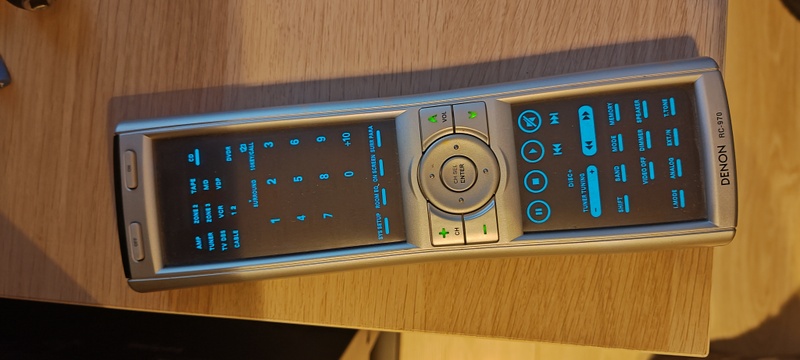

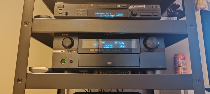

Weet niet of de "nieuwe" versterker al vintage genoeg is om te posten, maar ben er toch wel erg blij mee.
Met alle audio apparaten kwam ik toch wel wat in en output tekort op de huidige versterker.
Rond gekeken op marktplaats en kwam een Denon avr 3805 tegen.
Compleet met boekje en originele afstandbediening.
Krasvrij en ziet er gewoon geweldig uit.
Moest alleen een compleet nieuwe kast aanschaffen om dat bakbeest kwijt te kunnen. Vooral de diepte was een probleem
Al mijn apparaten kan ik nu met gemak aansluiten.
Van boven naar beneden.
Sharp MD-MT99H(S) nieuw in doos.
Technics SL-D2 platenspeler
Onkyo C-7030 cd speler (erfstuk van mijn vader)
Sony MDS-JE520 minidisc speler
Denon avr 3805 versterker
Phillips DCC 300
Pioneer CT-W550R cassette deck
Afbeeldingslocatie: https://tweakers.net/i/Q-GW8RNurBPLvZ8R1NGzqk2zNbg=/x800/filters:strip_icc():strip_exif()/f/image/2NMxC2R4cjq11ZdOnpWprIYJ.jpg?f=fotoalbum_large
Afbeeldingslocatie: https://tweakers.net/i/F7Locyn0Jh4r9OOJWRThkKHg1uE=/800x/filters:strip_icc():strip_exif()/f/image/ua6KC2ILLCWJGiXB59q8TMIw.jpg?f=fotoalbum_large
Afbeeldingslocatie: https://tweakers.net/i/dwz5VtBGkZHJ9e626tgkO9-xTew=/800x/filters:strip_icc():strip_exif()/f/image/XSWnq7PSvHwIqIkWm85DskFY.jpg?f=fotoalbum_large
Afbeeldingslocatie: https://tweakers.net/i/onUH_ZEXiKlUQgiJRnl2WHwOu6o=/x800/filters:strip_icc():strip_exif()/f/image/8A8SXulH55hcVGM6naFCZIqQ.jpg?f=fotoalbum_large

Het mooiste is de geur van zo'n tape als je de folie opent :9~
Je waant je zo weer in 1987.
Dat is het jaar dat ik m'n eerste radio met cassetterecorder overnam van m'n opa.
Het was een Philips D8021 met "Spatial Stereo Sound".
Ik heb er inmiddels 2 bemachtigd die er netjes uitzien en prima klinken, radio ontvangst is goed, geen gebroken onderdelen / antenne.
Alleen de cassettedecks zijn kapot, die hebben het bekende "tandwielen van harde kaas" probleem.
Dat krijgen ze vrijwel allemaal als ze uit de 80's zijn, misschien begin 90's ook nog wel?
Helaas zijn er voor dit (net wat afwijkende loopwerk) geen nieuwe tandwielen beschikbaar, dat is wel jammer.
Maar de opnamen die ik er in de 80's en begin 90's (vooral TDK D60) mee heb gemaakt, klinken nu nog wel heel goed. Die tapes heb ik allemaal al gedigitaliseerd, omdat het kan.
Voorbeeldfoto:
Afbeeldingslocatie: https://i.imgur.com/3oY525r.png

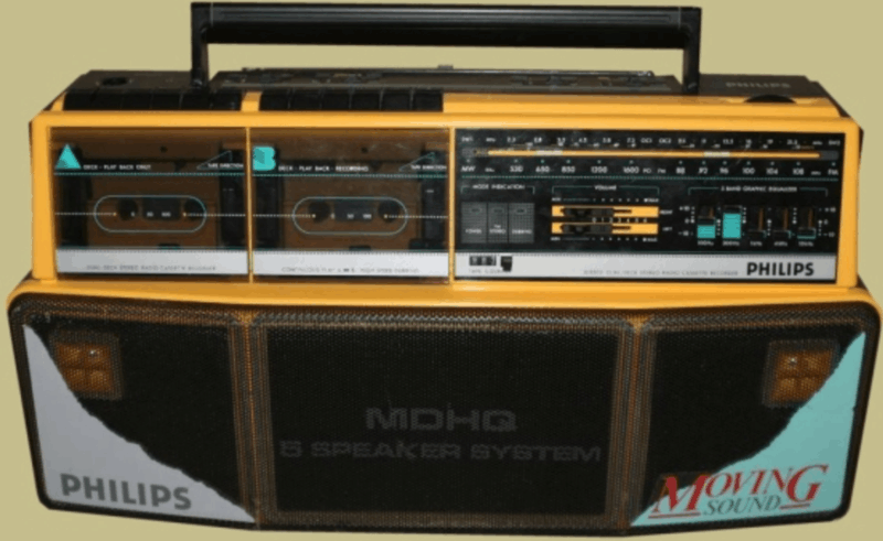

Daarna kocht ik een AW7324 (want dubbel cassettedeck, kon je bandjes overzetten / mixen) en ook die heb ik onlangs bijna hagelnieuw (in doos) terug gekocht. Zit geen krasje op, net of hij zo uit de winkel komt. Ik weet niet of die ook tandwielproblemen hebben (en dus met zekerheid gaan krijgen), hij speelt op dit moment nog wel goed af op beide decks.
Voorbeeldfoto:
Afbeeldingslocatie: https://i.imgur.com/PhhMM34.jpeg

SebasFM schreef op dinsdag 11 februari 2025 @ 17:37:
Iemand zo'n defect tandwiel laten natekenen in een CAD programma (of misschien wel kant-en-klaar downloaden) en laten 3D printen?
Waarschijnlijk bestaande modellen al. Ik weet dat ze van die grote gele philips blaster bestaan aangezien die ook altijd stuk gingen, deze:
Afbeeldingslocatie: https://tweakers.net/i/_1vXrDNX5IMnNVdSWuDdfbUYixU=/800x/filters:strip_exif()/f/image/Jec56uC0MXSkB0XhusBdzk3E.png?f=fotoalbum_large
Magnavox D8300 in de VS (waar ik was toen ik met dit soort dingen prutste).

Ik had ook nog eens zo’n Philips boombox met dubbel deck uit de kringloop meegenomen (weet het typenummer niet meer en kan er ook geen foto van vinden). Het linker deck deed het niet wegens tandwielenpest. Maar daarvoor had ik gewoon een nieuw wieltje gevonden op internet. Gelijk het rechter deck ook gedaan om problemen in de toekomst te voorkomen. Het linker deck had nog een ander probleem waar ik verder geen tijd meer ik wilde steken (slechte geluidskwaliteit), ik vond 1 werkend deck toen wel prima. Die nieuwe wielen ratelen wat meer dan de oude, dus ik denk dat die kaas-wielen een goedkope manier waren om de geluid uit het apparaat te verminderen.
Ik had vroeger als klein pukkie dit ding:
Afbeeldingslocatie: https://tweakers.net/i/FImkYgqFEkDWWQzljvibXgIvi98=/800x/filters:strip_icc():strip_exif()/f/image/FMD3VuDwF9CQ7Dl35DdgEIxr.jpg?f=fotoalbum_large
Kwaliteit is niet zo best (het hele ding is zelfs mono), maar uit nostalgische overwegingen toch een keer opgepikt toen ik m tegen kwam ;)
Later een Sony midiset (LBT-190 ofzo?), dat was een grote stap vooruit. En daartussen door nog een karaoke set met slechts 1 speaker. Heb ik nog genoeg tapes in gekopieerd :+ Maar in tegenstelling tot dit kleine radiootje zou ik zo’n ding toch niet meenemen als ik m tegen kom. Zijn ze me te groot voor, en opslagruimte is niet oneindig.

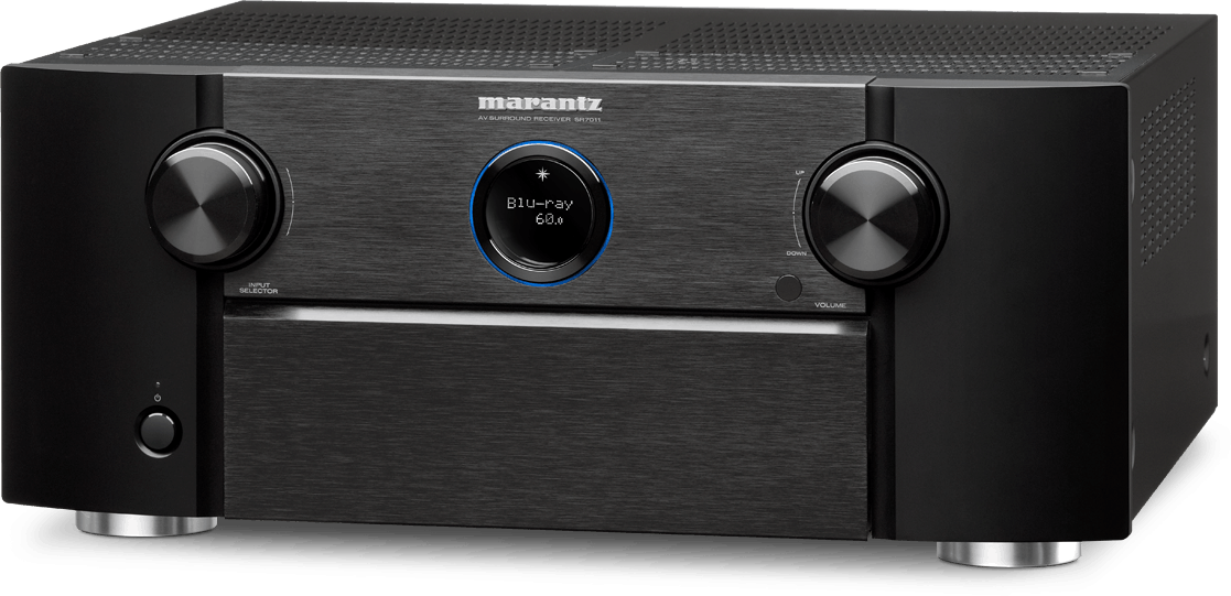

@The Eagle @fordrwd4ever Deze lijn bedoel ik:
uitvoering: Marantz SR7011 Zwart
Afbeeldingslocatie: https://tweakers.net/i/b8HRpVQQuNoK7XacPgj2YPsY9Ao=/i/2001297867.png
en
uitvoering: Marantz CD5005 Zwart
Afbeeldingslocatie: https://tweakers.net/i/2-_LOgxMf9qgKWroMRS_dP7gbMQ=/i/2000554211.jpeg
Bij de SD53 en SD63 loopt de curve van het front zo te zien van boven naar beneden.
Bij de SR7011 en CD5005 loopt de curve van links naar rechts.
