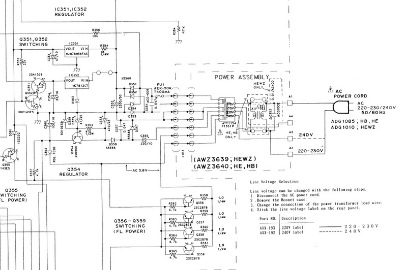

Zoveel zit er niet in en makkelijk te meten:
Afbeeldingslocatie: https://tweakers.net/i/MVAhAyrUXbV2hfkY3nlgBNAMaVA=/800x/filters:strip_icc():strip_exif()/f/image/vRBwRtmpGCeJHELTcix0NYw0.jpg?f=fotoalbum_large
78M5.6
en 78M12
Die kun je al zo door meten en de trafo ook.
De spanningen staan er onder bij
Afbeeldingslocatie: https://tweakers.net/i/GHOs_to3b_W1frN9RP0FlPAByro=/800x/filters:strip_icc():strip_exif()/f/image/uzR4H78ba59FUXwHbdY6hNKn.jpg?f=fotoalbum_large

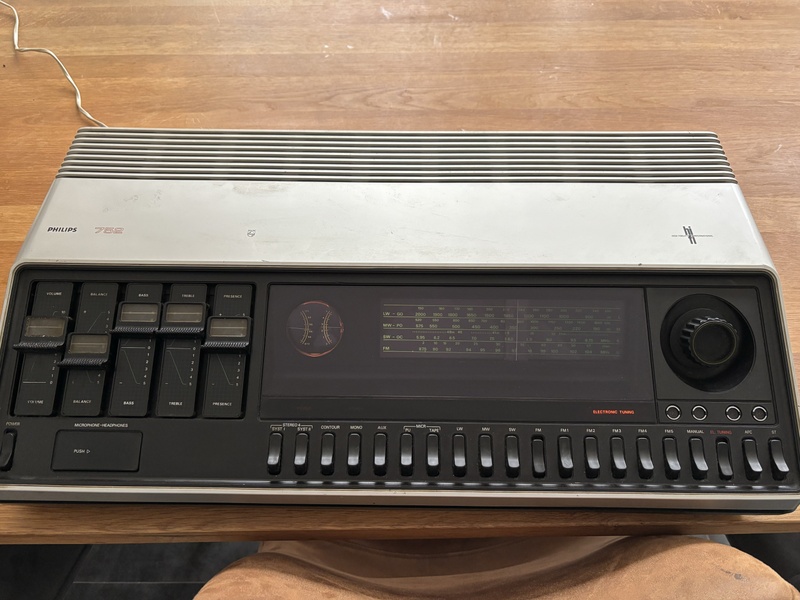

In de categorie… ik kon hem niet laten staan voor 15 euro….Afbeeldingslocatie: https://tweakers.net/i/e5fGsKsk8UiMSICi3nhE3YLw_jw=/800x/filters:strip_icc():strip_exif()/f/image/c7l5qrLTmr1a4jiLGBYOR2AN.jpg?f=fotoalbum_large

htca schreef op zaterdag 12 oktober 2024 @ 16:53:
In de categorie… ik kon hem niet laten staan voor 15 euro….[Afbeelding]
Nice!, die wil ik nog altijd hebben maar heb er nog steeds niet een durven kopen. Ik vind het uiterlijk fantastisch maar het past niet bij andere componenten :(
Die schuivers doen me wat terug aan de Philips Music Centre 990 die ik "had" als ik klein was (het was die van papa maar ik gebruikte die meer O-) )
Afbeeldingslocatie: https://tweakers.net/i/uG0F9IQrCsjdiVCcpn6GK7N3EVQ=/800x/filters:strip_icc():strip_exif()/f/image/SE6LN3SG4aXKWceNaROYINjd.jpg?f=fotoalbum_large
(foto van internet, ons exemplaar is weg)
De knop rechts (volumeknop?) rechts doet me dan weer denken aan de Philips N2215 van mama :-D
Afbeeldingslocatie: https://tweakers.net/i/yQLhnGTTcJ6lBm9uaqJDyun20XA=/full-fit-in/4920x3264/filters:max_bytes(3145728):no_upscale():strip_icc():fill(white):strip_exif()/f/image/l8PCZOlTzzDW41pcMwdjgtjo.jpg?f=user_large
(die ligt nog ergens bij hen op zolder denk ik)
[ Voor 17% gewijzigd door diedie2 op 12-10-2024 18:29 ]

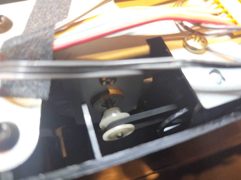

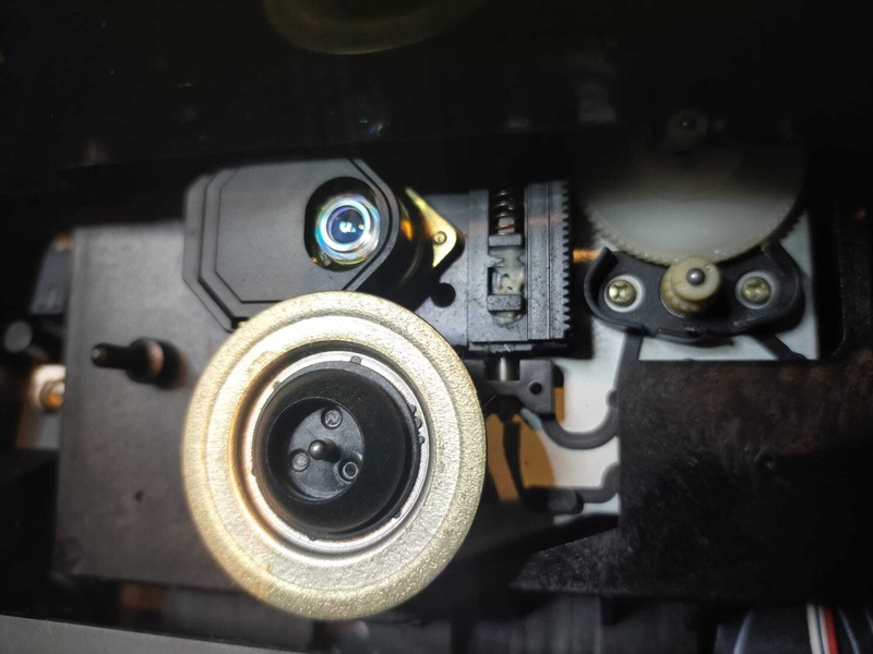

Ik heb ook weer wat leuks over mijn bureau gehad.
Leuke sony CD-wisselaar.
Lade gaat met moeite open en met nog meer moeite dicht
Wisselt niet
Leest geen CD
Als eerste maar eens gekeken naar de snaren, die was dus verdroogd en keihard.
Afbeeldingslocatie: https://tweakers.net/i/A2FVOh6qAsRi36T9RhZPzW3tkK0=/800x/filters:strip_icc():strip_exif()/f/image/m4C9E3RkwmdJHJ2AbwAnfqqU.jpg?f=fotoalbum_large
Vervangen voor nieuw.

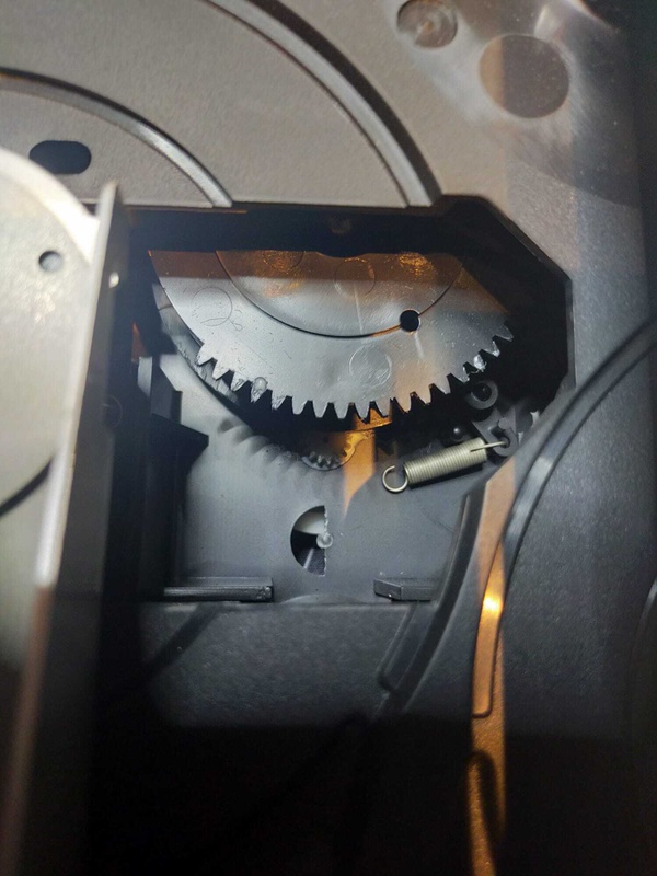

He was is dat? Veertje los?
Afbeeldingslocatie: https://tweakers.net/i/xn57QKG8hRzWbEIef-a94c5Xw-Q=/x800/filters:strip_icc():strip_exif()/f/image/81LJV0A14ETOfAxhemxLayYu.jpg?f=fotoalbum_large
Plastic steuntje afgebroken, gaatje geboord en schroefje erin
Afbeeldingslocatie: https://tweakers.net/i/w2wjU0SHL87tT4vAikJbjEsXbUU=/x800/filters:strip_icc():strip_exif()/f/image/HjyenKkGLckuSezV0p8T91cP.jpg?f=fotoalbum_large

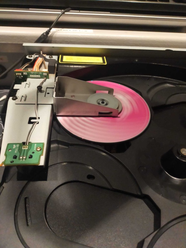

Laser schoongemaakt en afgeregeld.
Afbeeldingslocatie: https://tweakers.net/i/hOaKhfPAKPMB2O0g4UuprrRybyk=/800x/filters:strip_icc():strip_exif()/f/image/rFV7wbwVUV8AuzqH4JNcCllb.jpg?f=fotoalbum_large
Toen ging het lezen al een stuk beter.
Afbeeldingslocatie: https://tweakers.net/i/x7enRzkVcUlwhHMqK9freAjQ_uQ=/x800/filters:strip_icc():strip_exif()/f/image/JvIFxS8FOR8IhA3kwIrxr8Rh.jpg?f=fotoalbum_large
VFD schoongemaakt en front. Zodoende is de display weer goed te zien
Afbeeldingslocatie: https://tweakers.net/i/CPJViXEUgi54VPCxKJmbGvEj_us=/800x/filters:strip_icc():strip_exif()/f/image/Sxob6VlvUQhf5pTthNOIFemK.jpg?f=fotoalbum_large
Leuk ding O+

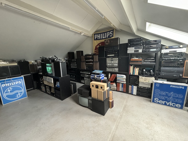

Heeft hier alweer een aantal uren staan te draaien. Wisselt keurig netjes de CD's en gaat weer netjes open en dicht 8)
Hij mag weer terug naar zijn eigenaar. Die zal er vast blij mee zijn.

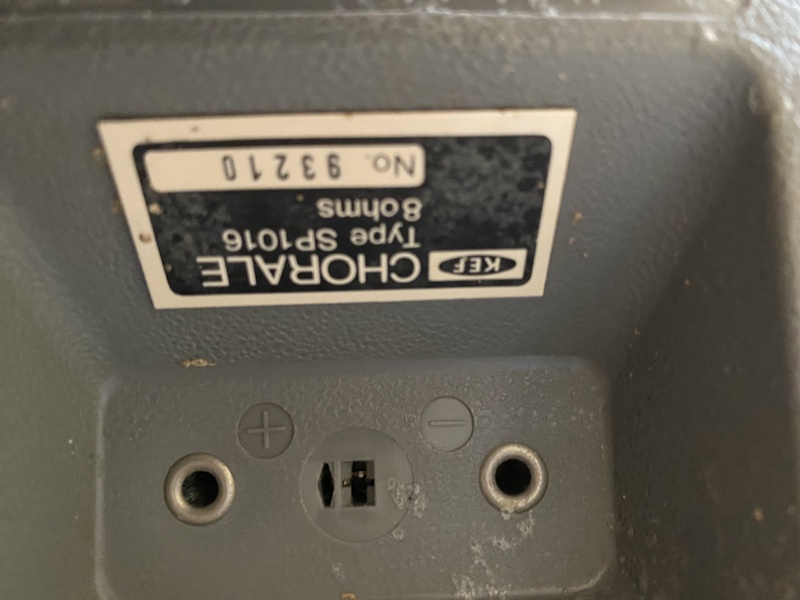

Dag allen,
Mijn schoonvader is een echte vintage audio liefhebber en heeft veel staan van de jaren 70.
Maar door een hersenbloeding moet hij in een tehuis wonen .
Ik hoop dat jullie mij wat meer kunnen vertellen van bepaalde versterkers,speakers en platenspeler en ongeveer de waarde ervan.
Ik kan nu nog niet alles erop zetten aan wat hij heeft staan,maar het gaat vooral om kef. Speakers ,sansui speakers en versterkers en radio etc.
Maar daar kom ik nog op terug.
Ik heb nu op marktplaats de tandberg studio monitor erop staan.
Ik weet er wel wat van ,maar de waarde is toch lastig in te schatten.
Ze zijn uniek in hun sound en als ik Google ,zie je ze veel in het buitenland te koop voor dikke bedragen.
Wie zal mij kunnen adviseren wat een redelijke prijs is?
Ik weet ook niet wat hij er verder mee gedaan heeft qua restauratie van het binnenwerk.
Wel weet ik dat ze niks mankeren en hij de eerste eigenaar is gezien een bon van 1979 die ik vond.
Een paar speakers en apparatuur heeft die wel gerestaureerd en vernieuwd.
Het maakte niet uit wat het koste ,maar ik weet dat hij het allemaal origineel wou en heel veel geld erin heeft zitten in onderdelen.
Genoeg foto’s op zijn telefoon wat hij allemaal
Gedaan heeft.
Het huis moet nu eerst leeg en de speakers worden eerst verkocht
Alvast bedankt voor het reageren want ik kan wel wat advies hierin gebruiken.
Groetjes JordiAfbeeldingslocatie: https://tweakers.net/i/xaoBker2bAgF5aZNiOWAEgFX_NI=/800x/filters:strip_icc():strip_exif()/f/image/VXl8Ni5j9X6uDar8hL10GgNv.jpg?f=fotoalbum_large

Sterkte, vervelende situatie.
Zoals @The Eagle al schreef: als je op hifishark.com het merk en type invoert krijg je een overzicht waar een apparaat / set luidsprekers zoal te koop staan en voor welke bedragen. Dat geeft je een indicatie.
Die Tandberg Studio Monitors: er staat nu een paar op Marktplaats waar 2400 euro voor gevraagd wordt en 1100 op geboden is. Als de luidsprekers van je schoonvader technisch en optisch in goede staat zijn zou ik schatten dat 1500-2000 euro een goede indicatie zou moeten zijn. Die andere set op Marktplaats is overgeverfd: dat is voor die set een minpunt. In het algemeen geldt: hoe orgineler en completer (frontjes, gebruiksaanwijzingen, dozen, afstandsbedieningen etc.), hoe beter.

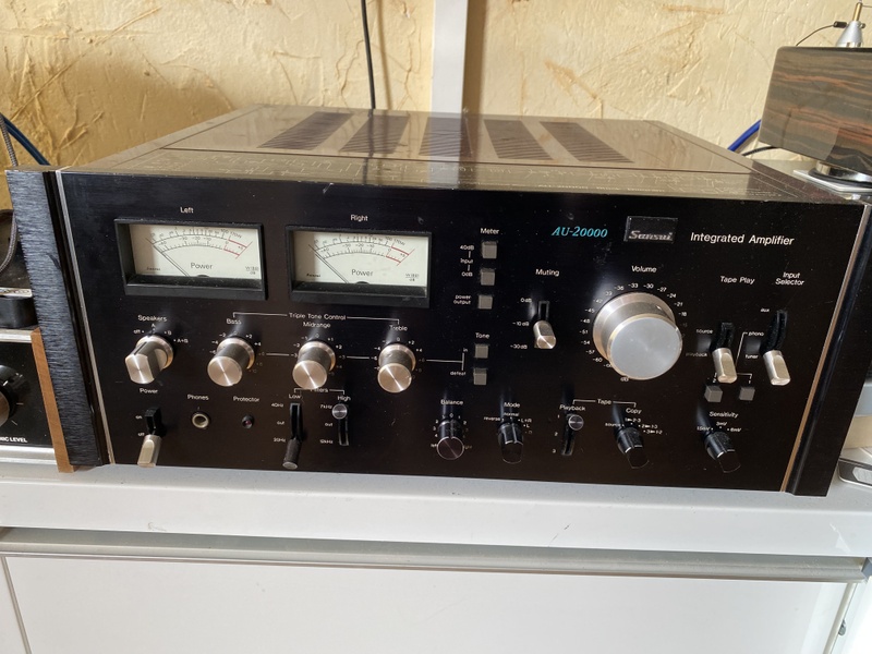

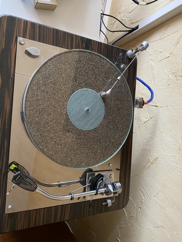

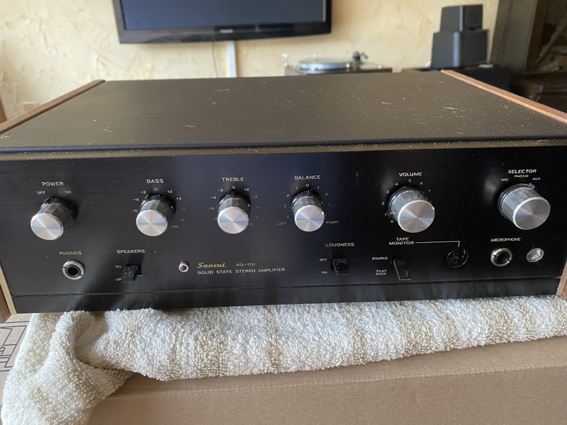

  • Skynett
  • Registratie: Augustus 2019
  • Laatst online: 10:55

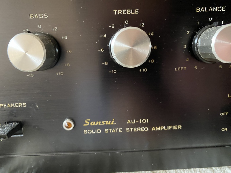

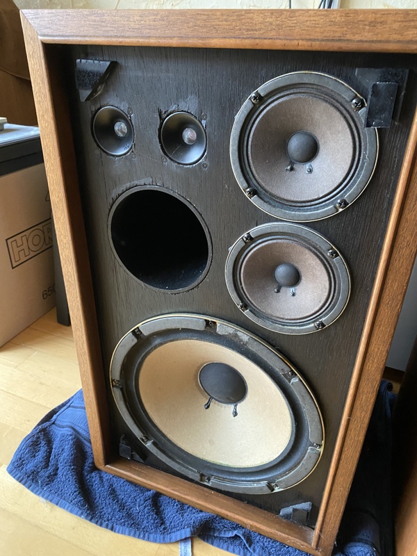

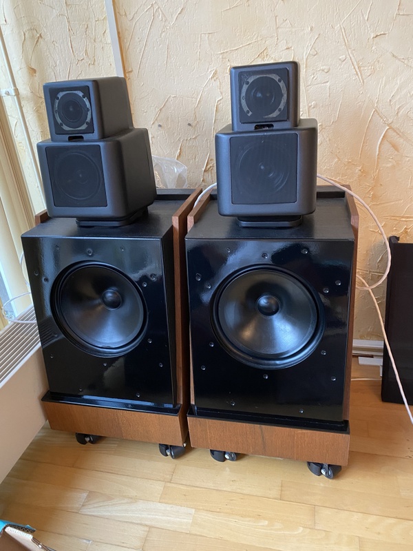

Zitten zeker mooie spullen tussen. Is inderdaad wel een echte liefhebber geweest. Kef RR 105 was wel zo'n beetje het non-plus ultra uit die tijd.
Furutech netstekker aan de Thorens is van veel later, dat bestond toen nog niet. Die Thorens draaitafel herken ik zo niet, ben ook geen grote kenner van platenspelers, maar lijkt een custom platenspeler. Probeer vooral rekeningen erbij te zoeken, zowel van aanschaf als van de aanpassingen die gedaan zijn. Zo zit achterop de nakamichi altijd wel een sticker van de firma die de laatste calibratie heeft uitgevoerd. Dan weet je in ieder geval waar dat is gedaan, en voor welk merk/type band de afregeling is gedaan.
Maar zoals je zelf zegt is er soms wel behoorlijk wat gemod. Dat kan heel nuttig en zinvol zijn, maar dan is het spul niet meer origineel, en dan wil men graag weten wat er precies aangepast is, en of het een beetje netjes is gedaan.
Die tulp connectoren op de Sansui zijn allemaal vervangen door (veel) betere. Was één van de mods die ik in die tijd zelf ook veel heb uitgevoerd (zo niet op zo'n beetje alles wat ik toen had 8) )
Maar dan is dus ook belangrijk om te weten of het een beetje netjes is gedaan. Ik vermoed, gezien de klasse van apparatuur waar het hier over gaat, dat hij of zelf wist hoe dat moest, of dat ergens liet doen door een partij die daarin bekwaamd was. Dit spul kocht je niet bij je lokale hifi prijsvechter, maar bij een serieuze high-end dealer waar ze ook wel een serieuze technische dienst hadden.

Hoi Skynett,
Dat klopt de draaitafel is custom made.
In ieder geval de bak heeft die uit Engeland laten komen.
Hij had er zelf ook erg veel verstand van en heeft ook veel dingen zelf gedaan.
Veel onderdelen besteld via eBay en hifi winkels.
Het is lastig en kost veel tijd dit allemaal uit te zoeken en wat hij allemaal aangeschaft heeft.
Dingen wat hij zelf niet kon doen ,bracht hij naar een audio specialist die het allemaal klaar ging maken een ene Frank uit nunspeet.
Het maakte hem niks uit dat hij twee uur moest rijden.
Hij zei altijd Frank, dat is de enige die dingen kan afstellen en inregelen finetunen.
Ik ken de termen allemaal niet, maar wat ik al zei geld was geen kwestie .
Dus ik weet bijna 99% zeker dat het allemaal goed is gebeurd.
Ik zal Frank eens vragen of die wat meer kan vertellen wat hij gedaan heeft voor mijn schoonvader.

eco schreef op dinsdag 19 november 2024 @ 10:03:
Is er een manier om daar zelf achter te komen? Kan ik iets meten met de multimeter?
Service manual erbij pakken. Er staan wel wat filmpjes op YT, en hij is vrij conventioneel opgebouwd. Hopen dat er weinig (of geen) ic's in zitten.
Maar als de motor stopt met draaien is het meestal een beveiliging die in werking treedt. Ff uitpluizen welke beveiliging dat is. Als het niet zoiets is als een instabiele voeding oid. Voedingsspanningen controleren is altijd stap 1.

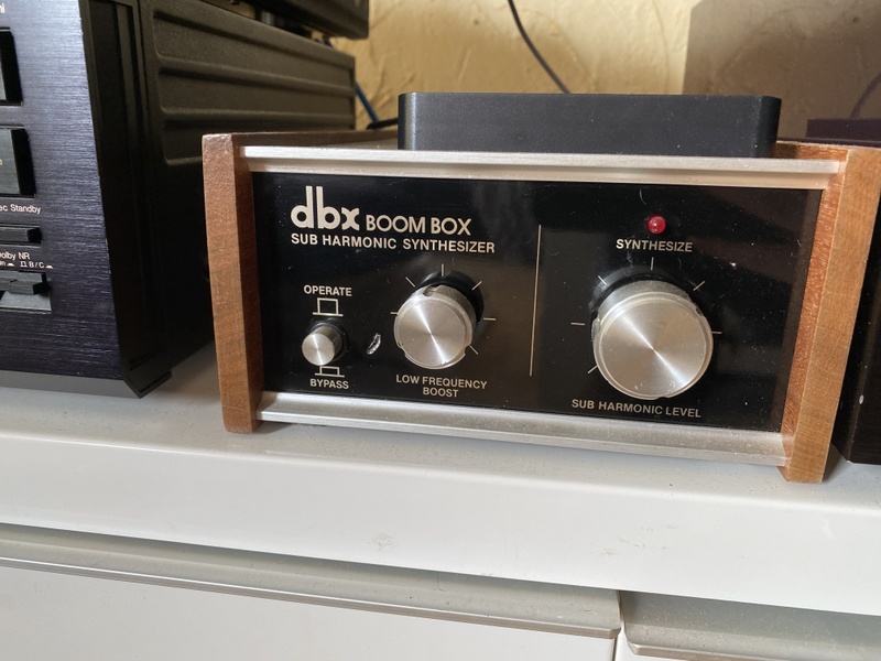

Hoi Jordi,
Over dit apparaat (DBX Boom Box / subharmonic synthesizer) heb ik een keer eerder wat op het forum geschreven:
karel-jacobse in "Gebruik je nog vintage audio apparatuur? Deel 2"
Laat maar weten als je er meer over wilt weten.

karel-jacobse schreef op dinsdag 26 november 2024 @ 15:01:
Hoi Jordi,
Dank je Karel.
Ik heb nog even tijd nodig.
Ik zal je post lezen.
Inmiddels al wel wat apparatuur veilig bij ons neergezet ,maar het huis moet eerst leeg en dan neem ik rustig de tijd mij verder te verdiepen.
Groetjes Jordi
