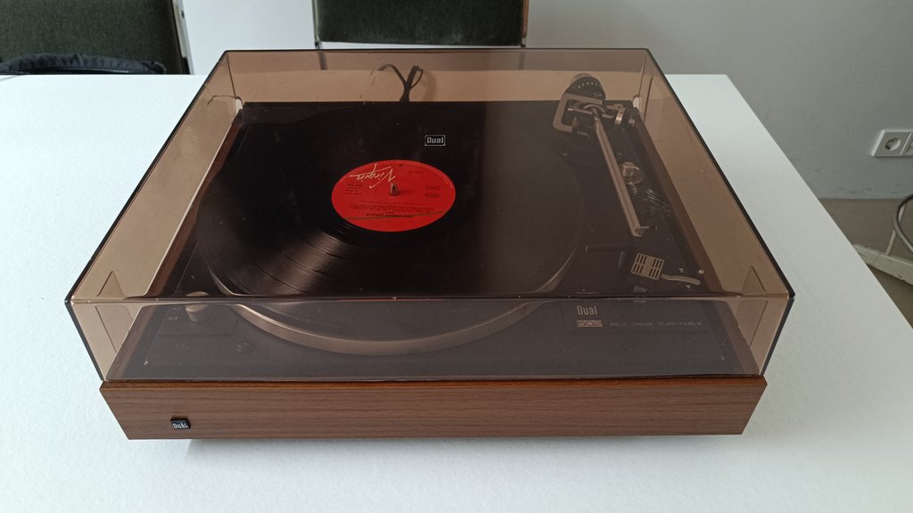

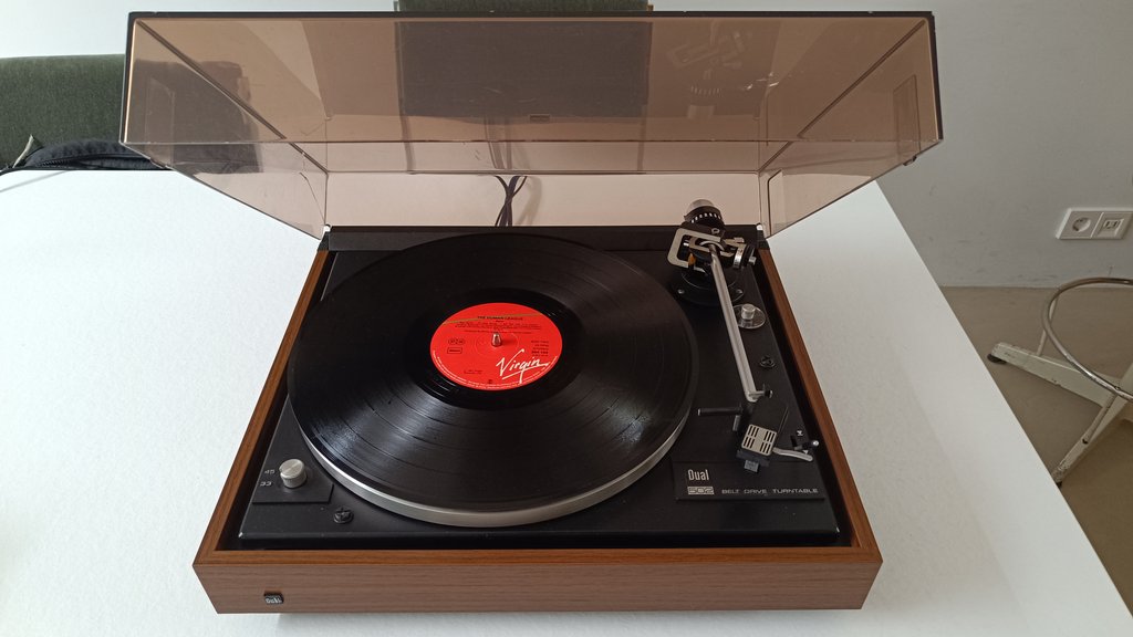

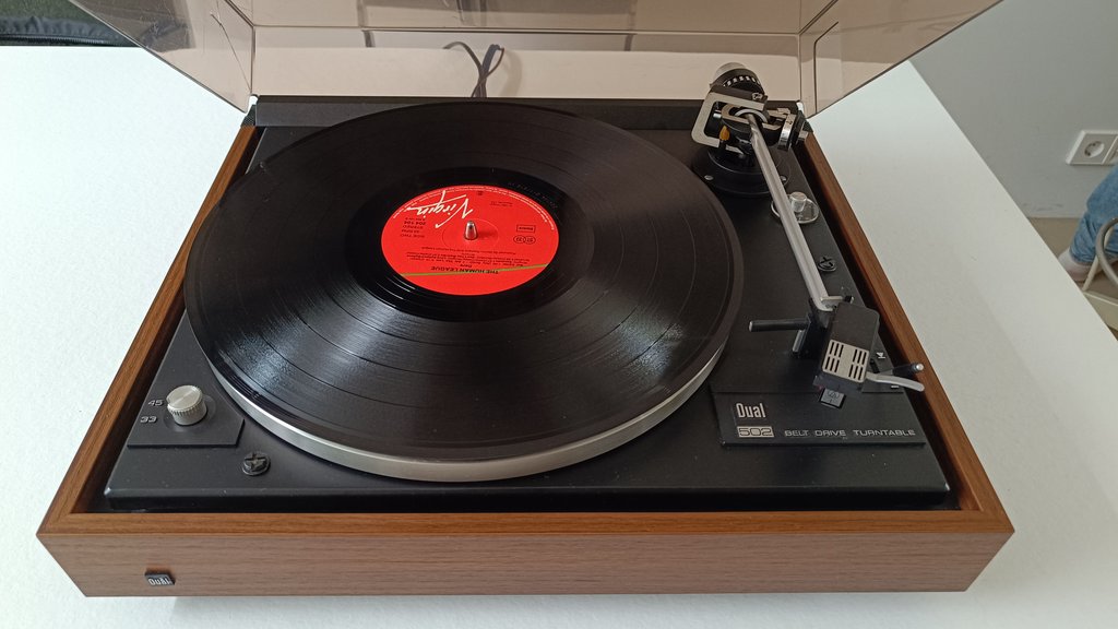

Van de week al mijn Dual restanten bij elkaar gelegd en een "Frankenstein" Dual gemaakt. Een Dual 502 met de behuizing van een 601 en de arm en SM-860 motor van een 510. Dat ruimde in ider geval lekker op. Helaas een scheur in de kap maar dat komt nog wel een keer.
Mooi!
Ik zou er een nieuwe kap voor aanschaffen. Kan die rokerige versie mooi de prullenbak in! :p

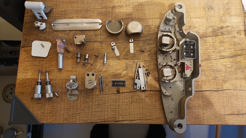

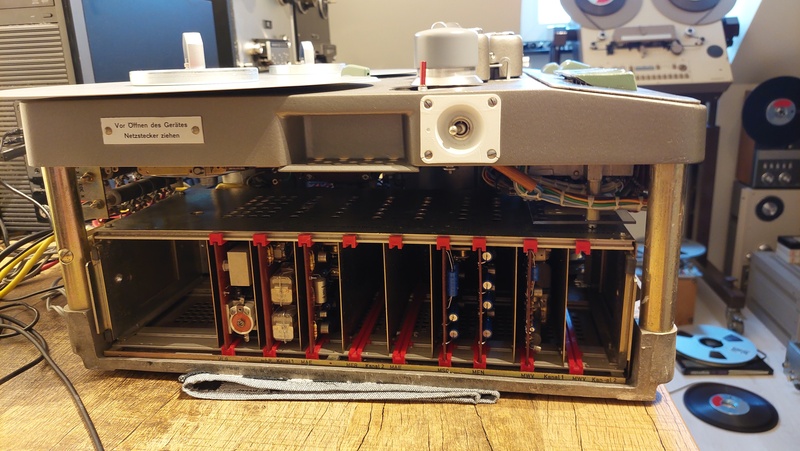

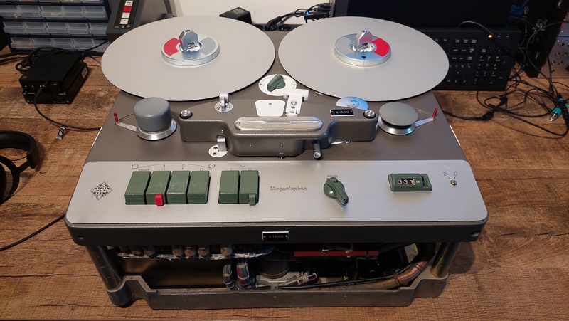

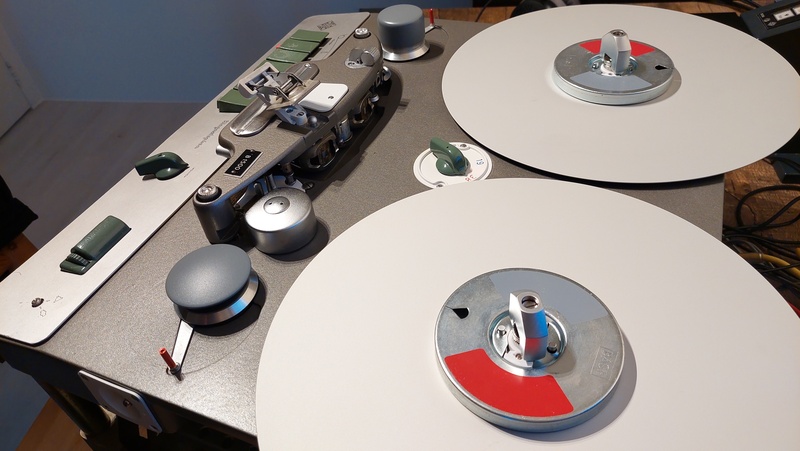

Zelf ben ik bezig met de revisie van een Telefunken M5B/r Studiorecorder uit 1964. Een hele klus, want het apparaat is in vrij slechte staat en heeft decennia ergens in een magazijn gestaan, dus erg vuil. (was wel erg goedkoop). De recap is inmiddels voltooid, en verschillende onderdelen zoals nieuwe aandrijfriemen, tape tensioners, AEG locks, pancakes, e.d. zijn onderweg.
De vergeelde plastic onderdelen heb ik met waterstof peroxide en UV licht terug redelijk wit gekregen, en nadien nog eens voorzien van een witte finish.
Ik ga het toestel volledig voorzien van een nieuwe verflaag (en ook de krassen er uit polieren e.d.), te beginnen met het koppenblok, wat ik nu uit elkaar aan het halen ben:
Afbeeldingslocatie: https://tweakers.net/i/1pnKR5Qpkl_mnZthBvQE4uH9XgU=/800x/filters:strip_icc():strip_exif()/f/image/ruwRVXHkNRouJMNh2jHt0S0i.jpg?f=fotoalbum_large

Geweldige machines zijn dat. Mocht je op zoek zijn naar de aandrijfsnaar voor de spoelschotels, een 15cm O-ring voor een vijverpomp past ook, en kost een habbekrats. Mijn M5c doet het er al jaren prima mee.
Ik moet nog eens kijken waarom de recorder bij mij niet op 19cm/sec wil blijven lopen, waarschijnlijk is een motorcondensator aan z'n einde. En als ik dan toch bezig ben... Gelijk de printen ook maar reviseren dan....
Gelukkig is 'ie mechanisch verder helemaal in orde.
Bedankt voor de tip! Ik heb enkele riemen van verschillende lengtes in bestelling staan, en ga proberen welke het beste is.
Wat je ook even kan nakijken zijn de contacten op de speed selector switch. Die waren bij mijn M5B/r ernstig geoxideerd. Het mechanisme is niet moeilijk uit elkaar te halen, om zo aan de achterste contacten te kunnen.
Jij ook bedankt voor de tip! Ik zal die switch een keer demonteren zodra ik de werkbank leeg heb, op dit moment ligt daar een Ferrograph Series Seven waar ik bijna mee klaar ben (hoop ik...)

Een series 7, das een mooie!
Hier staan, naast de Telefunken, nog een G36, 2 Echocords, en een ML14D in verschillende stadia van herstel. En er komen nog eens 2 Telefunken M36's binnen volgende maand... best druk zo.

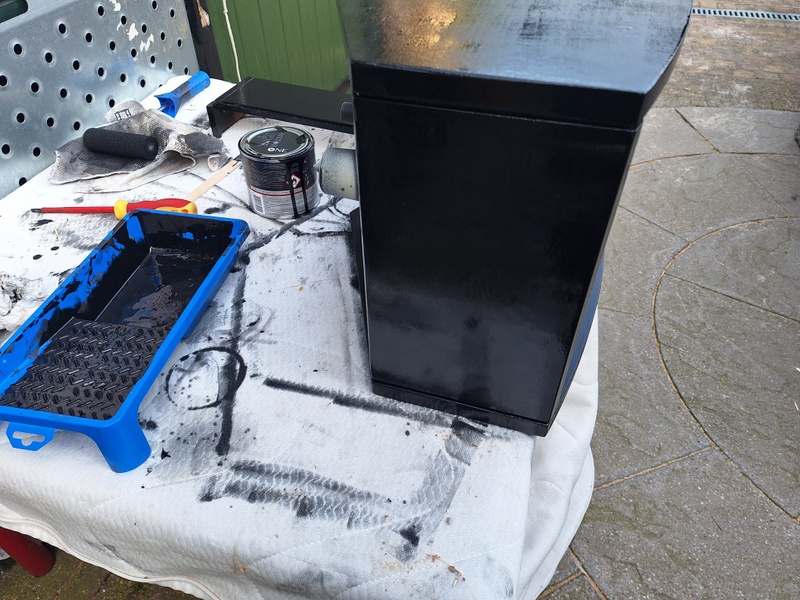

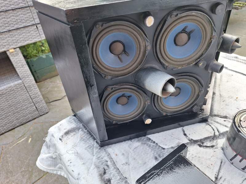

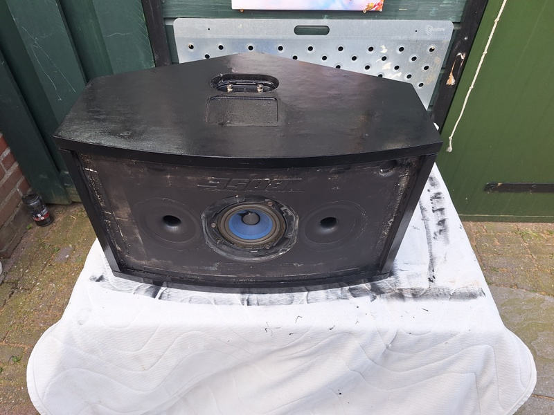

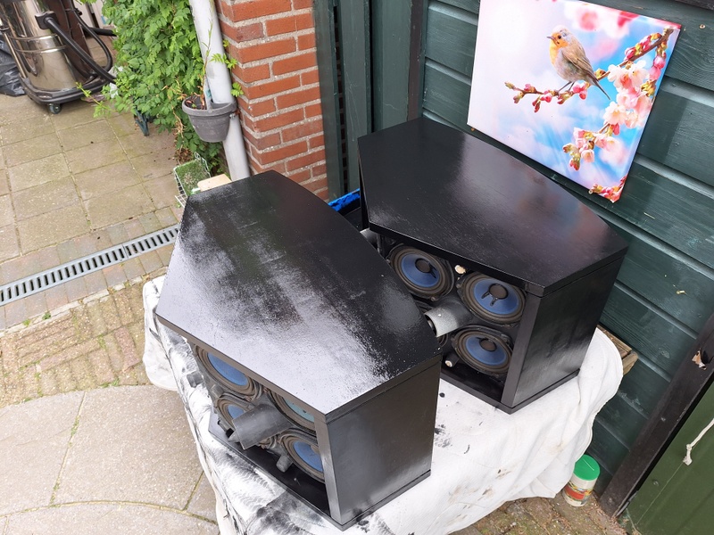

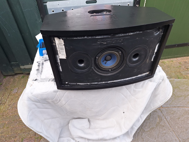

Vandaag en gisteren verder gewerkt aan de Bose 901 speakers... De definitieve lak is gekozen: git zwart in zijdeglans afwerking... Hoewel we voor een glanzende afwerking wilden gaan werd mij dit ontraden door de verf specialist. Want daarop zie je alle oneffenheden en zou de speaker minder fraai maken...
Zo staat de eerste speaker er nu bij (besef dat de bovenzijde van de speaker die hier onderop is te zien nog gelakt moet worden):
Afbeeldingslocatie: https://tweakers.net/i/4pzvtM_NJwL3sE7WkxpXPFDbcMY=/800x/filters:strip_icc():strip_exif()/f/image/0cOKYS8Uwn10ActWjFazrhYB.jpg?f=fotoalbum_large
Afbeeldingslocatie: https://tweakers.net/i/WvuFFPqkXagNSVMniAkdeB8giMs=/800x/filters:strip_icc():strip_exif()/f/image/JQmWfhpTtTErp137aMA18pC2.jpg?f=fotoalbum_large
Afbeeldingslocatie: https://tweakers.net/i/rnwLR0R_WcuA0pHogoDtzZVVVIM=/800x/filters:strip_icc():strip_exif()/f/image/RT3bxCE54NBlKWKZqlLR7Mwf.jpg?f=fotoalbum_large
Afbeeldingslocatie: https://tweakers.net/i/7DncmdrHWv7QEXk8P9nN44TyEb8=/800x/filters:strip_icc():strip_exif()/f/image/O2XSUnYEFfZgkocHDtOha4jo.jpg?f=fotoalbum_large
Afbeeldingslocatie: https://tweakers.net/i/GMoXDW4VL4ZXhsJ0WvrrH93-1CA=/800x/filters:strip_icc():strip_exif()/f/image/GxWovHVvpLh5OrmV1ETdKrkw.jpg?f=fotoalbum_large
De speaker was hier nog niet droog en dat glanzende wordt over een paar weken wat minder. Die glans wordt veroorzaakt door de terpetine in de verf (want die verf is goedkoper en sterker dan hedendaagse verf op waterbasis)...

ja schilderen is ook een vak. :+
  • Rob500
  • Registratie: December 2023
  • Laatst online: 25-10 16:17
Ik had ze naar een spuitbedrijf gebracht. Even zoeken in jouw buurt. Kost vaak niet de hele wereld.
[ Voor 41% gewijzigd door Rob500 op 27-06-2024 21:03 ]
  • Roderiktweaker
  • Laatst online: 01:11
Was wrappen een optie geweest en is dat überhaupt mogelijk?

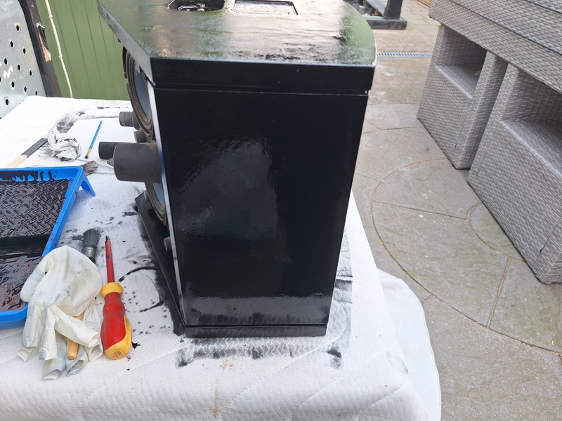

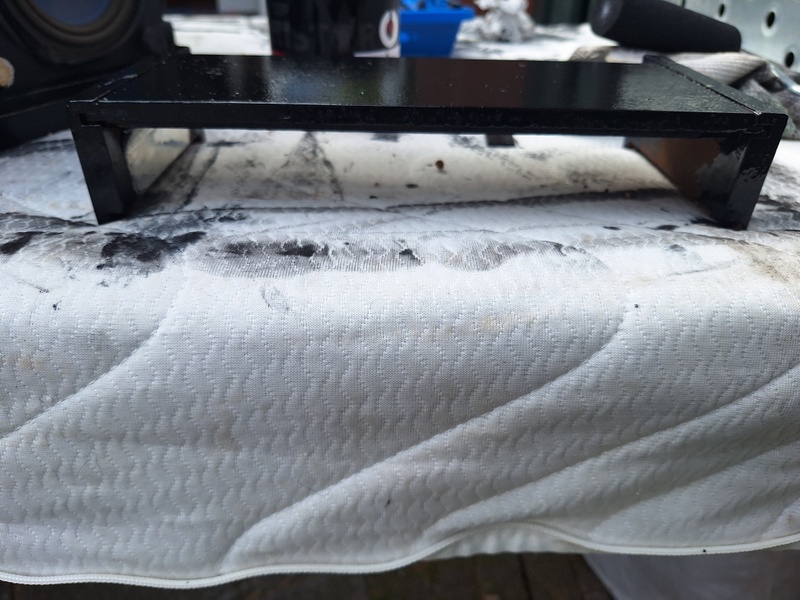

Lucky Rcor! Het weer zit vanavond weer mee! Dus gaan we weer verder met de restoratie van de Bose 901 series IV speakers... Doelen van vandaag:
1. De laatste speaker zo goed mogelijk in de verf zetten zodat daar slechts één kant geschilderd hoeft te worden.
2. De kap van de equalizer aflakken
Is dat gelukt? Ja! wat mij betreft wel en het is zeer geslaagd!
Foto's van vandaag:
Afbeeldingslocatie: https://tweakers.net/i/2s3wc6xn6lSJXCJSqbOOnuE-KaA=/800x/filters:strip_icc():strip_exif()/f/image/3ETvq0ulzLAtP3iDiZb8eUx6.jpg?f=fotoalbum_large
Afbeeldingslocatie: https://tweakers.net/i/MjSpPUCov18UpbJuT_5Jy8K0ltM=/800x/filters:strip_icc():strip_exif()/f/image/9NYdzqpalT1wazaiuafhiaO3.jpg?f=fotoalbum_large
Afbeeldingslocatie: https://tweakers.net/i/Rk8CL9cJ1l_iWV3RXYT1zACicMQ=/800x/filters:strip_icc():strip_exif()/f/image/cna44cXkF64gAnJKux45Xdbx.jpg?f=fotoalbum_large
Afbeeldingslocatie: https://tweakers.net/i/bF8dsh0rKnezoF1b_AEbXfH6wtw=/800x/filters:strip_icc():strip_exif()/f/image/nUKT7E3bOPK0w7Rd1a1xXzqD.jpg?f=fotoalbum_large
Afbeeldingslocatie: https://tweakers.net/i/uaj5fU086R8O3ey9Kr5jgQCiCDM=/800x/filters:strip_icc():strip_exif()/f/image/ERTagVrtXgnvPfWCIVf0wFyK.jpg?f=fotoalbum_large
Afbeeldingslocatie: https://tweakers.net/i/_Hw8syN8qw1rn7VRG3xNyS1lEGg=/800x/filters:strip_icc():strip_exif()/f/image/UKvRwQZbDTycaWYkmILhDjKE.jpg?f=fotoalbum_large
Afbeeldingslocatie: https://tweakers.net/i/H_jPbuBrJL5dZ9rshIJULRrLrV0=/x800/filters:strip_icc():strip_exif()/f/image/1wuhDKPyb26HL15FgKqzNKbq.jpg?f=fotoalbum_large
Afbeeldingslocatie: https://tweakers.net/i/uSXGp4y4uV46c1kZRE6z8dznu9k=/800x/filters:strip_icc():strip_exif()/f/image/pdQg2J7onPILM4qlqoLMXrAF.jpg?f=fotoalbum_large
Afbeeldingslocatie: https://tweakers.net/i/hWRPy6DffEUNiu6nMR-dfwaC2UU=/800x/filters:strip_icc():strip_exif()/f/image/lK3S9p59L4wj7zdIHT5TQQqU.jpg?f=fotoalbum_large
Nu wachten tot de verf droog is en dan kunnen we de speaker / kap van equalizer verplaatsen naar een locatie die gegarandeerd droog blijft de komende tijd...
We komen steeds dichterbij de technische kant van het verhaal en dat is ook gaaf... Hopelijk kan ik samen met mijn goede vriend wat uitvoeren zodat ik dat ook kan vastleggen op camera... Maar goed, dat is voor later... Eerst de verf maar eens op orde maken... ;)

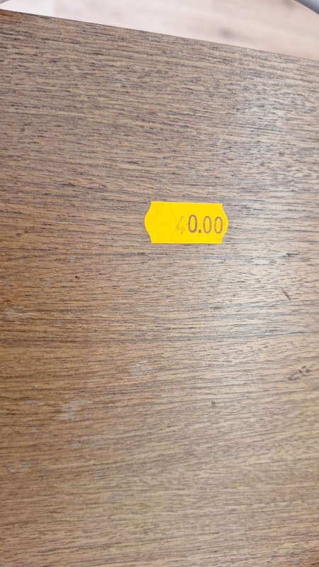

Het is dat ik ruim in de speakers zit, anders had ik dit koopje niet laten gaan bij kringlooopwinkel stichting kringloop totaal op de hoenderstraat in Venray... kenners weten genoeg na het zien van onderstaande foto's:
Afbeeldingslocatie: https://tweakers.net/i/G2_i934zWE6bAwG0A2DNwmO5m0k=/800x/filters:strip_icc():strip_exif()/f/image/FxEZi4qi7ZZS0e9SVpFdLgOO.jpg?f=fotoalbum_large
Afbeeldingslocatie: https://tweakers.net/i/sxiYCo82JOjfd3x52efthsFpaXQ=/x800/filters:strip_icc():strip_exif()/f/image/9WYouaX9cnTG6fEqoFJ9Lf7Q.jpg?f=fotoalbum_large
Speakers hebben een klein beetje liefde nodig, maar staan hoog aangeschreven bij de kenners... stammen uit 1991 als dit artikel mag geloven:

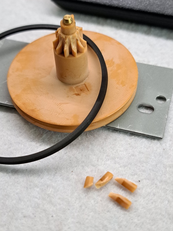

Een bijna mint Philips CD930 staan , speelt perfect maar de lade gaat hobbelig open en dicht.
Blijkt een bekend probleem te zijn met een tandwiel. Video gevonden, speler gedemonteerd..en idd, tandwiel vergaan (want de speler zelf is weinig gebruikt).
Afbeeldingslocatie: https://tweakers.net/i/87e23IydCJ4oITO3zfsy63GlWyI=/x800/filters:strip_icc():strip_exif()/f/image/5CJZvDmOLE5Tf109rt1fWsso.jpg?f=fotoalbum_large
Tandwiel besteld bij MFBfreaks.... en dan nu geduld hebben (en dat is niet mijn beste eigenschap vrees ik).
Weet iemand hoe je dat tandwiel van de as af krijgt ?
Laat maar, was zo bros dat het er bijna vanzelf af viel :-)

Zou de riem even bewaren. Ik bestelde ook bij mfbfreaks, inclusief riem. Riem pastte niet en bleek slap oud zwart elastiekje :X

Oh dat had ik ook een paar maanden geleden, hebben ze dat nog steeds niet opgelost? Wel (na wat reminders) eentje nageleverd gekregen.

Geen idee. Bij mij was de oude riem nog redelijk ok, dus die hergebruikt. Tandwiel was idd behoorlijk krokant en aan vervanging toe :+

Gisteren avond na lange tijd m'n DCC730 nog eens aangezet. Cassette laden ging goed, maar wilde niet afspelen, en bij het drukken op Eject ging de lade niet meer open en kwam de melding Blocked op het display.
Loopwerk er uit gemonteerd, en het bleek dat de kop en pinch rollers niet meer achteruit gingen (eject), waardoor de lade niet meer naar buiten kon schuiven.
De beweging van de kop en pinch rollers wordt geregeld door een speciaal tandwiel, en ik vermoed dat het vet wat sticky aan het worden was.
Oud vet verwijderd, en nieuw vet aangebracht. Loopwerk terug in elkaar gezet, en ie doet het weer perfect.

Tussen alle andere werk door eindelijk m'n Telefunken M5B/r uit 1964 afgekregen.
Heel wat krassen weg gepolierd (met wisselend succes), het compleet vergeelde plastic opnieuw wit gemaakt met waterstof peroxide en UV, en nadien nog voorzien van een afwerkingslaag. Het deck is ook opnieuw gespoten in hamerslag grijs.
1 staafje van de tape tensioners was kwijt, en het andere was danig versleten. Nieuwe zijn helaas NLA, dus ben ik creatief geweest met stalen M2.5 staafjes (rood), en dat werkt perfect.
De linker spoeltafel had een verroeste koppelveer. Die veer zorgt ervoor dat de spoeltafel slechts in 1 richting aangedreven wordt, en in de andere draairichting vrijloopt (er is slechts 1 aandrijfmotor voor beide spoeltafels). Die veer heb ik terug roestvrij gemaakt en de koppeling opnieuw ingeregeld.
Ook nieuwe aandrijfriemen voorzien.
Alle elco's vervangen, en dat was nodig. Heb 1 van de 2500µF power supply elco's opengeslepen, en die was compleet uitgedroogd (de meting was 3200µF, ESR niet gemeten).
De audiotransfo voor het inkomende signaal had een open circuit op de secundaire zijde, die heb ik vervangen door een hoogwaardige Lehle 1:1 audiotransfo.
Verder ook nog 2 Grosstuchel naar XLR kabels gemaakt.
Deck ingeregeld op BASF SM911 @320nWb/m (0dB)
Afbeeldingslocatie: https://tweakers.net/i/gbpHtZuDO60AmT-PJ7gzDM6Tq3s=/800x/filters:strip_icc():strip_exif()/f/image/u7JyqWtq1DRvkVOoiTpCIoPg.jpg?f=fotoalbum_large
Afbeeldingslocatie: https://tweakers.net/i/O4rFEA6lDIYSByO1HrRgaBM9Rxg=/800x/filters:strip_icc():strip_exif()/f/image/77KgyjYKnlGYi2VvZ7qxNlWX.jpg?f=fotoalbum_large
Afbeeldingslocatie: https://tweakers.net/i/7pXYNlkJpSRJTBqSgJVl3JAPxIM=/800x/filters:strip_icc():strip_exif()/f/image/G3DNtNj2Jb4gx3g6XGtGWtL4.jpg?f=fotoalbum_large
Afbeeldingslocatie: https://tweakers.net/i/gARbFQf8-M0JtNdLOA-nivv4Ejg=/800x/filters:strip_icc():strip_exif()/f/image/KaBiMYY7Ve48X29yxSuizh5y.jpg?f=fotoalbum_large
Afbeeldingslocatie: https://tweakers.net/i/xlnG4D0YhnnTBqbJtctOw6YuDtA=/800x/filters:strip_icc():strip_exif()/f/image/GxOhodjXdiSBDZQaD4jqvunz.jpg?f=fotoalbum_large

Koele Machine @DatraxZ
Mooi werk.

Mijn laatste aankoop, een Dual 1249 volautomatische platenspeler. Gekocht op MP voor 45,-. Ik heb de speler schoongemaakt, het oude vet verwijderd en hem voorzien van nieuw vet en olie. De arm lift voorzien van nieuw siliconen vet en de pitch control gerepareerd. Verder heb ik de aarde gescheiden en de speler voorzien van RCA kabels. Jammer genoeg heeft hij een klein scheurtje in de kap. Hij kwam met een Shure M91 met high track naald maar ik heb hem nu voorzien van een Audio Technica 11E met nieuwe eliptische naald welke erg fijn klink op deze speler.
Afbeeldingslocatie: https://i.postimg.cc/W307YPfN/1.jpg
Afbeeldingslocatie: https://i.postimg.cc/L5R3r0rz/2.jpg
Afbeeldingslocatie: https://i.postimg.cc/3wsBZw1f/3.jpg
Afbeeldingslocatie: https://i.postimg.cc/NF4kYkcZ/4.jpg
Afbeeldingslocatie: https://i.postimg.cc/gcqDvmZ4/5.jpg
[ Voor 6% gewijzigd door kingmace op 13-07-2024 17:10 ]

Ik heb een korte video gemaakt van de Telefunken M5B/r :

kingmace schreef op zaterdag 13 juli 2024 @ 17:08:
Jammer bij zo’n mooie restauratie. Maar zodra die total loss platenspeler met geschikte kap die nog heel is bij de kringloop staat kan jouw dag niet meer stuk.

Eindelijk weer eens droog weer en dus het opknap project van Bose 901 speakers opgepakt. De laatste schilder klus is een feit en is het schilder werk voor nu af. Het resultaat:
Afbeeldingslocatie: https://tweakers.net/i/bSnWPNCLDOn-uA1m4g1HDKvS_Jg=/800x/filters:strip_icc():strip_exif()/f/image/n9sBfuUXxOUHyU0MLvA2Udvx.jpg?f=fotoalbum_large

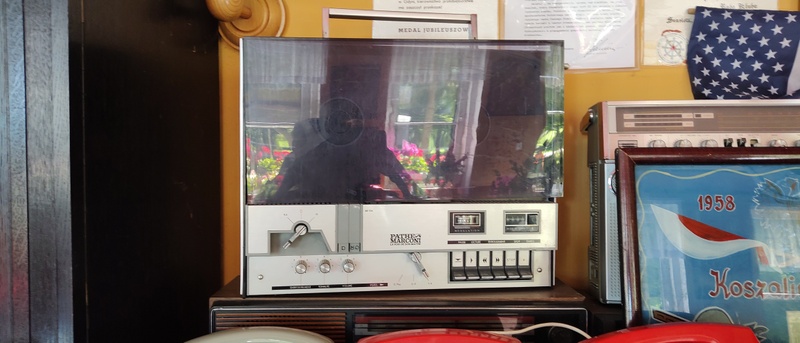

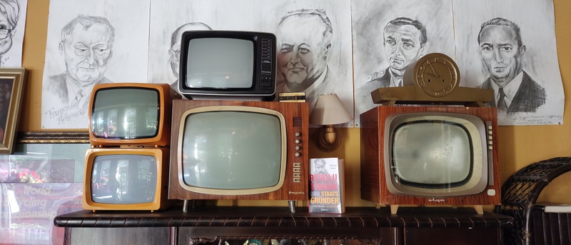

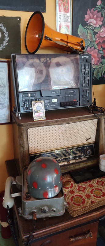

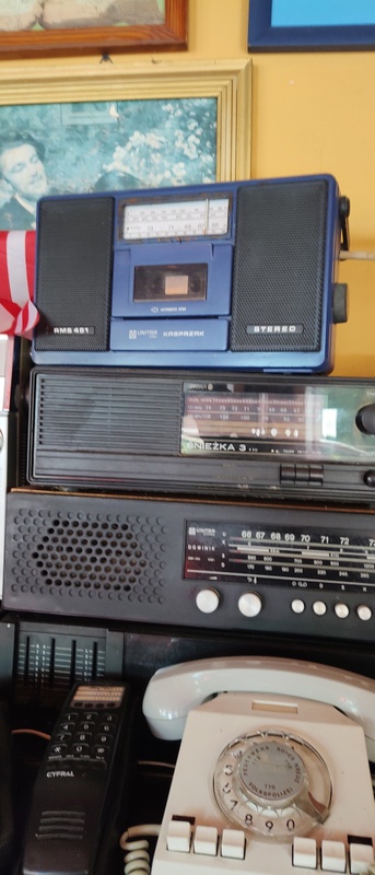

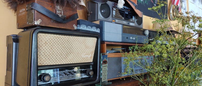

Gespot in een bar in Polen.Afbeeldingslocatie: https://tweakers.net/i/ytGtCwaQ5e_qVDpsHRP14eFJOcM=/800x/filters:strip_icc():strip_exif()/f/image/LbGSIESuyr7bKjlkeiplHapo.jpg?f=fotoalbum_large

@General_Snuss Ah dat is een beste verzameling voor in een café.Tof! Heb je er nog met de eigenaar over gesproken?
Zie een aantal keren het logo van Unitra, het Poolse audio/video merk (eigenlijk samenwerkingsverband) uit de communistische tijd.

Ik zou er niet binnen zijn gegaan voor een biertje... met al die Reichsburger emblemen en foute Communisten portretten.

Gaaf, allemaal oostblokproductie zo te zien.
Ik heb uit het voormalige oostblok een Russisch JUPITER bandrecorder, een Tjechische TESLA bandrecorder en een Oost-Duits RFT cassettedeckje.
Oh, en een set AudioSonic speakers, wat rebranded RFT K13 ProfiL's zijn uit Oost Duitsland, en veel beter klinken dan het "merk" (AudioSonic) doet vermoeden.

@musicfreak Ik heb de eigenaar niet gesproken, die was druk bezig. Het was een dorpje naast Kołobrzeg, er is daar een verlaten militair vliegveld. Heel veel van de spullen uit het cafe komen waarschijnlijk daarvandaan. Er waren ook uniformen en andere dingen, maar heb alleen de audio apparatuur snel gefotografeerd.
mentalmadnizz schreef op donderdag 1 augustus 2024 @ 13:57:
Leuk dat typisch Oost-Europees spul.
Ik heb in het verleden een Zorki 4 camera gekocht met een Jupiter lens.

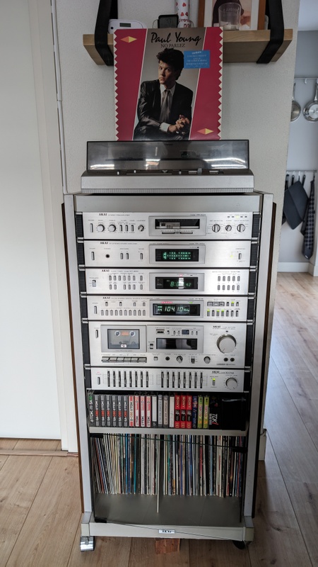

Afbeeldingslocatie: https://tweakers.net/i/oWGL7DgoF62hhYv45PVkphqiv7g=/x800/filters:strip_icc():strip_exif()/f/image/Y2QaCyZ7BQe9vvpyf6l5uHD2.jpg?f=fotoalbum_large
Zoiets dus 😉
Hier nog regelmatig heel veel plezier van al heeft ie ondertussen echt een beetje liefde nodig van iemand met verstand van zaken.
Ik heb volgens mij nog ergens wat meer info (pdf) liggen, zal er wel eens naar zoeken.
Edit: even wat ik zo snel heb op PDF.
Als het goed is moet je het via deze link kunnen kijken/downloaden.
Mocht iemand aanvullingen hebben dan houdt ik mij van harte aanbevolen.
Edit 2: vroeger had je ook van die door Fodor uitgegeven krantjes van AKAI waar ik er jammer genoeg nog maar 1 van heb.
Dacht dat hier prijzen in zouden staan maar niet dus.
Het krantje is ook net een paar jaar te jong voor die gevraagde serie.

@Ad de Jong ik dacht heel even dat je Rick Astley op de speler had liggen :+ :X
  • Ad de Jong
  • Laatst online: 21:41
The Eagle schreef op zondag 4 augustus 2024 @ 11:22:
Ga je mond eens spoelen jij..... :+

@Ad de Jong Hele mooie set die je nog hebt! Dit is inderdaad in grote lijnen de set die ik ook had :9

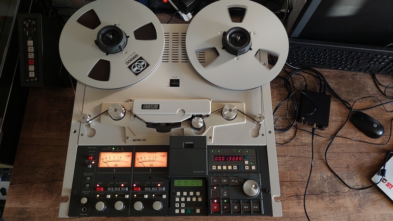

Na lang, heeel lang (jaren!) wachten, heb ik -eindelijk- mijn droom deck te pakken : een Otari MTR-15T.
Ze komen slechts zelden te koop, en dan nog vaak voor de absolute hoofdprijs, deze was in vergelijking vrij goedkoop.
Er waren problemen met de brake drums, daar zit een soort tape rond, en de lijm laat los, de pinchroller had een sticky solenoide, de CH2 VU meter deed niks meer en de tape timer bleef op 00:00:00 staan ongeacht de mode (play, FF,..) Verder sticky vet overal.
Inmiddels heb ik na wat zoeken alle fouten er uit kunnen werken, en meteen ook backups van de 4(!) EPROMS gemaakt.
Het is echt een topdeck : 4 snelheden (van 3.75IPS tot 30IPS), 4 EQ's (NAB(-J), AES en IEC). Dolby HX-Pro,...
Maar de echte troefkaart van deze machine is de automatische calibratie. Je legt er eender welke tape op, drukt op enkele knopjes en de machine stelt zichzelf perfect af (bias, level, EQ,phase,...)
Enkele foto's :
Afbeeldingslocatie: https://tweakers.net/i/yN25j6VVViAnWLXHozu75AT9ctQ=/800x/filters:strip_icc():strip_exif()/f/image/Cf17m3gVCAGgTW72FlbbnwSw.jpg?f=fotoalbum_large
Afbeeldingslocatie: https://tweakers.net/i/zp9UdRZJPwq6j44vNv_c4OAjNHQ=/800x/filters:strip_icc():strip_exif()/f/image/z9AnVJ3zhrU3EKiWqOXnUY4P.jpg?f=fotoalbum_large
Afbeeldingslocatie: https://tweakers.net/i/L8BEC4hlT5qJ0HsS-tsvPbAnBlw=/x800/filters:strip_icc():strip_exif()/f/image/dLTVwjWsIY7nbUTEFdbR3VsI.jpg?f=fotoalbum_large
Hier een video van hoe die autoCAL verloopt (niet mijn video)

Gave machine Datraxz! Bijzonder om te zien dat hier al automatische tape kalibratie in zit... Ik ken geen enkele consumenten bandrecorder die dat heeft en ik wist niet dat het in de pro wereld al bestond... Wel cassettedecks van rond eind jaren '80 en later, maar dat is een ander tijdperk... ;)

Begin jaren 80, nakamichi ZX7/9.

Bedankt rcor! Ik ken eigenlijk ook geen enkele ander model (consumer / pro) dat deze functie heeft. Het is wel best indrukwekkend om het proces te zien.

30 inch per seconde en hoeveel inch zit er op een spoel? oftewel hoe snel is de tape op?

Ik kan mij vergissen maar waren ZX7/9 niet manueel? Mijn CR7 heeft wel autocal evenals 681/682ZX. Maar een RTR met autocal is zeldzaam 😎

Wat een machine zeg 🤩 wauw!

Een standaard SM900 10.5" spoel/pancake bevat 762m tape, bij 30IPS (76.2cm/s) kan je 16.7min opnemen.
Met LPR35/90 (1100m) kan je op deze snelheid 24 minuten opnemen.

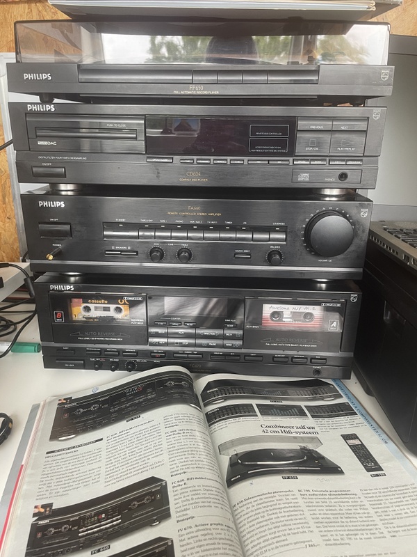

Afbeeldingslocatie: https://tweakers.net/i/-J8-RaC61z6bpRCJUvxtfsoLJuE=/x800/filters:strip_icc():strip_exif()/f/image/xaWESJgrxSf6xxM7382TesoO.jpg?f=fotoalbum_large
Philips 600 serie, volledig gereviseerd. Als werkplekvitaminemachine.
Bijbehorende folder ligt erbij.

Mooie set! Dit lijkt heel erg op mijn eerste hifi set, bij elkaar gespaard met m'n bijbaantje bij de supermarkt.
De cd speler staat nog bij mijn ouders en werkt nog goed, de versterker begon op een gegeven moment te kraken en heb ik verkocht, het cassette deck was van de ene op de andere dag helemaal dood (maar staat nog wel bij mij ouders als opvulling). Kan me niet meer herinneren waar de tuner is gebleven.
Kan me nog wel goed herinneren hoe blij ik er mee was.

Ah, de CD604! Een fijne CD-speler, vooral ook als je bedenkt dat hij in 1991 slechts 450 gulden kostte. Voor 60 gulden extra had je dan de CD614, die een regelbare koptelefoonuitgang en afstandsbediening had. Als ik me niet vergis, heeft de CD604 ook gewoon die IR-sensor aan boord, dus zou hij moeten werken met de AB van de CD614.
Ik heb zelf de CD614 in opslag staan:
