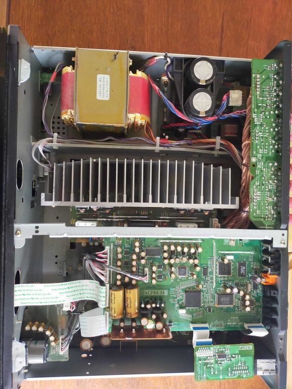

Ik zou eerst maar eens de solderingen bekijken op droge solderingen en daarna het beveiligingsrelais.
Dat zijn meestal de 2 hoofd verdachten.
Daarna het signaal pad schakelaars doorlopen. Maar ik gok dat je met de eerste 2 er al bent (y)
De eindversterker chip als laatste verdachte
[ Voor 8% gewijzigd door f2ride2001 op 20-05-2024 08:51 ]
Zal eens kijken of het mij lukt. Ben zelf niet handig met een soldeerbout. Ooit wel eens wat geprobeerd bij een Musical Fidelity phono preamp waar de stroom connector los zat. Destijds per ongeluk het spoortje verbrand waarna er met een stukje draad het signaal pad hersteld moest worden door iemand die wel wist wat hij aan het doen was... ;)
Overigens, heb ik net mijn B&W CM1's ontkoppeld van de Yamaha versterker, die tegelijk aangesloten waren met een setje Samsung speakers... En ineens werkt het linker kanaal weer zoals het hoort... Heel apart, vooral ook omdat de Samsung speakers middels de in en uit schkakel knop uit stond (speaker A waren ze)... De B&W's zaten op speaker B aansluitingen en waren ingeschakeld...
Zou dat iets te veel van het goede zijn geweest? Of ergens sluiting gemaakt hebben? Na ja, we testen de versterker voorlopig maar even goed en indien nodig zal hij nagekeken moeten worden... ;)
[ Voor 59% gewijzigd door rcor op 20-05-2024 14:01 ]

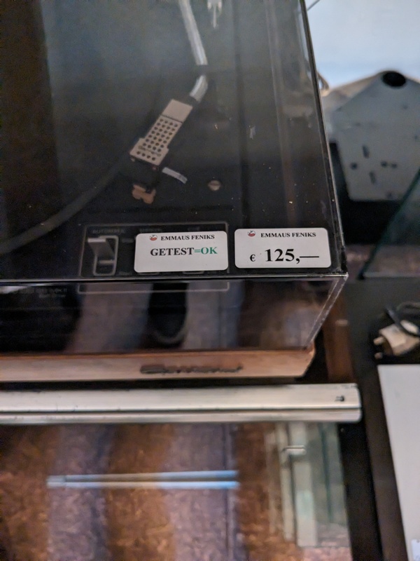

En nog een Garrard platenspeler. Normaal kom je hier alleen van die plastic usb-platenspelers tegen van Xirion enzo.
Afbeeldingslocatie: https://tweakers.net/i/mqw9MFXqnRNA-R_9x2RCcOOwkHw=/x800/filters:strip_icc():strip_exif()/f/image/be2kG4By8Lt4r1NGVG9qdkkQ.jpg?f=fotoalbum_large
Afbeeldingslocatie: https://tweakers.net/i/meBP1lwJEiHV2Q01fGcua_zTNlE=/x800/filters:strip_icc():strip_exif()/f/image/dP6v27qWkRKAuWQPmPhLBMms.jpg?f=fotoalbum_large

rcor schreef op maandag 20 mei 2024 @ 12:34:
Misschien even checken wat voor soldeerbout je hebt. Verbranden van printsporen suggereert een te lompe....

rcor schreef op zondag 19 mei 2024 @ 18:37:
Vandaag voor leuk bedrag een Yamaha RX-10 receiver en CD-X9 cd-speler op de kop getikt.
Vervolgens de Yamaha KX-10 erbij gezet die ik onlangs had overgenomen van een vriend van een vriend en de Yamaha MD-X9 minidisc recorder die er al stond.
Klinkt leuk, maar er is wel wat werk aan de receiver ben ik achter gekomen. Het linker kanaal valt soms uit en geeft dan nog wel wat geluid, maar niet wat het zou moeten zijn. Ik heb namelijk 4 speakers aangesloten (setje samsung speakers en de B&W CM1 speakers) en bij zowel Speaker A als speaker B doet het fenomeen zich voor.
Slechte solderingen? Of toch de versterker module van het linker kanaal defect?
Daarnaast mis de afstandsbediening en is bij het klepje het linker klemmetje afgebroken bij het klepje zelf. Daar dient dus een vervanger voor gezocht te worden. Gelukkig mag het ook een beschadigde klep zijn, zelfs de kleur mag zilver zijn. Het onderdeel kun je namelijk los schroeven en is dus vervangbaar.
Uitdaging!
De CD-speler werkte na een reiniging van de laserlens perfect! Dus daar is verder geen werk aan.

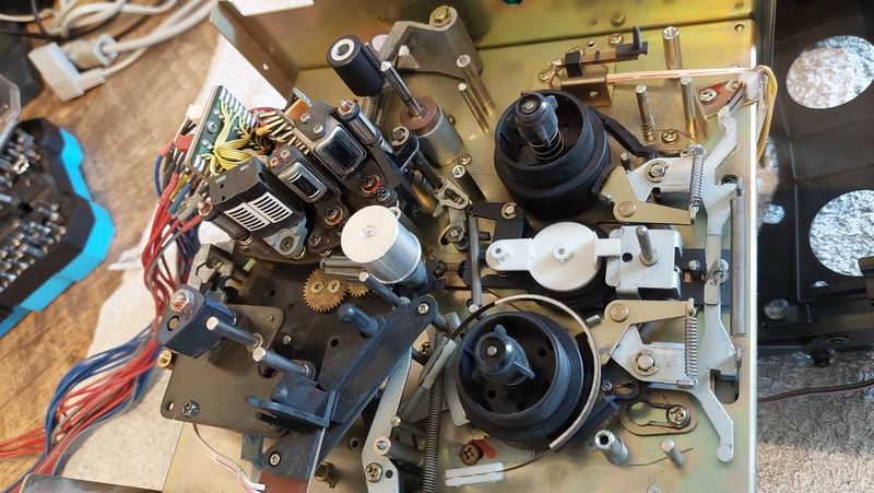

Inmiddels begonnen met de revisie van de Akai MG14D. Het loopwerk zit vol hardgeworden vet, en dat ben ik nu stap voor stap uit elkaar aan het halen om te reinigen en opnieuw in te vetten.
Afbeeldingslocatie: https://tweakers.net/i/imtGXvLfUMJpPMVANI6xhASChxQ=/800x/filters:strip_icc():strip_exif()/f/image/xNVXW3I7RPR0pXofcfVZFrn0.jpg?f=fotoalbum_large

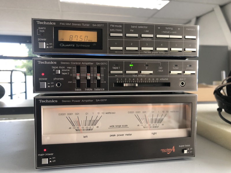

Deze mooie Technics SA-007 voorzien van nieuwe verlichting. Geen led, gewoon gloei :>
Lengte is maar liefst !!26 CM!!. Super klein!

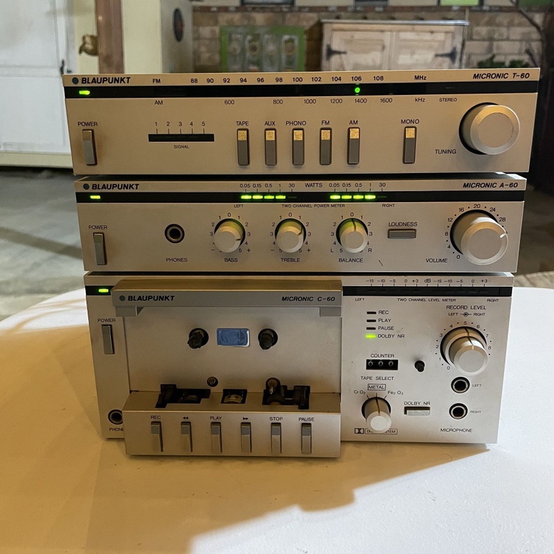

  • Haruhi
  • Laatst online: 23-10 15:03
kingmace schreef op woensdag 22 mei 2024 @ 10:53:
Wauw, ik heb een aantal van die mini torens gehad (Blaupunkt, Hitachi) maar deze Technics is echt wel super gaaf! :9~
Toevallig deze?
Foto is van het internet, maar ik heb deze ook gehad, helemaal opgeknapt.
Uiteindelijk verkocht met pijn in het hart.
Afbeeldingslocatie: https://tweakers.net/i/R-65VavEFgIfWRe61SLjdmb50wQ=/800x/filters:strip_icc():strip_exif()/f/image/M1gSUreFnFs2ZKDxEheaDgLS.jpg?f=fotoalbum_large
Ik heb ook nog een complete Philips x09 set, welke ik nooit weg zal doen.
Afbeeldingslocatie: https://i.imgur.com/uh8T4sQ.jpg

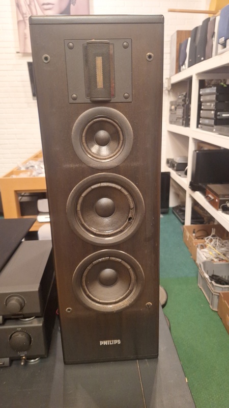

  • Videopac
  • Laatst online: 15:38
Videopac
Rommelt wat aan.
Haruhi schreef op woensdag 22 mei 2024 @ 13:03:
Toevallig deze?
Heeft die tape selector geen stand voor normaal bandjes?

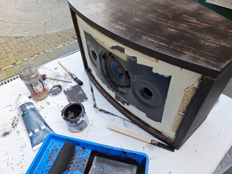

Net binnen de Sony Carbocon SS-3050 uit 1976 met wat bedradings problemen. Midtonen speaker ook niet origineel.
Midtonen waren ook niet aangesloten. Ben benieuwd of ik daar nog een behoorlijk geluid uit ga krijgen.
Erg zwaar en solide gebouwd met kruisbalken tussen de wanden.
Afbeeldingslocatie: https://tweakers.net/i/o12BC1ZfGlH8DevyCW-nfHSNJRM=/x800/filters:strip_icc():strip_exif()/f/image/FE4CHlq7f6YLlb1xuypZY8NM.jpg?f=fotoalbum_large
Afbeeldingslocatie: https://tweakers.net/i/Z0bh3cZ8pK1GiIQzbKuVJCBQ5BA=/800x/filters:strip_icc():strip_exif()/f/image/6vFlw0N7wlMREZLzgdGymznk.jpg?f=fotoalbum_large
Midtoner heeft een open achterkant.... 8)7

OgWok schreef op dinsdag 28 mei 2024 @ 20:43:
Elke speaker, behalve tweeters, zijn open aan de achterkant om zo een eigen klankkast tot hun beschikking te hebben. Of bedoel je misschien iets anders?
  • kingmace
  • Laatst online: 15:39
kingmace
Skynett schreef op woensdag 29 mei 2024 @ 02:44:
Nee hoor, in een gesloten kast (zonder basreflex) is de middentoner ook gelsoten anders scheurt hij uit elkaar door de druk (luchtverplaatsing) van de woofer.
De middentoner is dan zelf gesloten of wordt door een dome afgesloten van de rest van de kast.
[ Voor 10% gewijzigd door kingmace op 29-05-2024 07:25 ]
Klopt, maar de midtoner en woofer gebruiken dezelfde klankkast, dus de druk van de woofer drukt de conus van de midtoner naar voren....
De midtoner heeft geen "eigen" achterkast (dome). Heb ik het zo goed uitgelegd?
De originele midtoner had waarschijnlijk een eigen dome.
Het is overigens lastig nog een schema of speakers voor dit model Sony te krijgen.
Overigens zijn ze "made in W. Germany". ;) (Studer/Wega?)
Foto van midtoner en ruimte erachter.
Afbeeldingslocatie: https://tweakers.net/i/mil_aPc6bEG3SNImsxSSB3Lgz9c=/800x/filters:strip_icc():strip_exif()/f/image/xYeYyjWFKv87LSKEna5j6U4L.jpg?f=fotoalbum_large

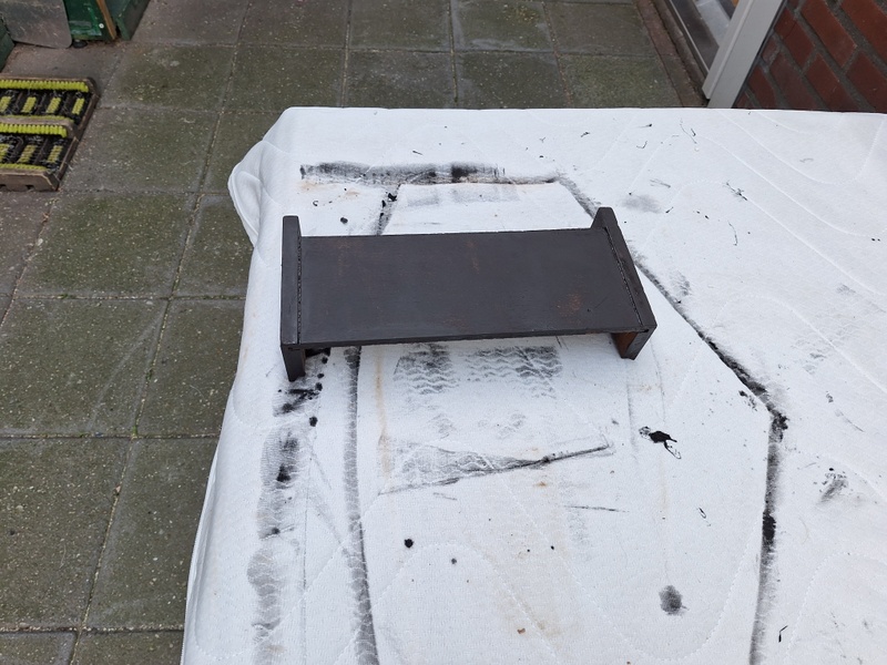

Droog weee buiten, eindelijk! Prima moment om een start te maken met de optische restoratie van de Bose 901 series IV speakers... helaas was er al veel weg geschuurd bij het fineer volgens de verfwinkel en dus er voor gekozen om ze zwart te maken, daar de kans groot zou zijn dat ik door het fineer heen zou schuren als ik dat wit echt helemaal weg wil hebben...
Even wat foto's:
Afbeeldingslocatie: https://tweakers.net/i/kBVy8hThtpDMBIBX95R3JiX6Uys=/800x/filters:strip_icc():strip_exif()/f/image/Tz2NeQq2X3A1b09ycoK2MPSG.jpg?f=fotoalbum_large
Speakergril verwijderen en schuren maar!
Afbeeldingslocatie: https://tweakers.net/i/n3uF312t0UMSjO58v1jXgCmKPCI=/800x/filters:strip_icc():strip_exif()/f/image/SdrrOJiHD15BcQR1ZGFkjy3B.jpg?f=fotoalbum_large
Na het ontvetten, schuurstof verwijderen en de eerste speaker in de grondlak te hebben gezet bij de houten delen ziet de speaker er nu zo uit:
Afbeeldingslocatie: https://tweakers.net/i/Z94YAffoHA0snEkDPaaUP6HnETY=/800x/filters:strip_icc():strip_exif()/f/image/NLkoTXqMc843mSOL2B0Vjmef.jpg?f=fotoalbum_large
Afbeeldingslocatie: https://tweakers.net/i/CPFM1NrLt7-JvZtenSwj34709IY=/800x/filters:strip_icc():strip_exif()/f/image/XWKK3EtRAI8jZox181WD1jwx.jpg?f=fotoalbum_large
Afbeeldingslocatie: https://tweakers.net/i/enq350zqHM73c15ESyNpy8_0Hso=/800x/filters:strip_icc():strip_exif()/f/image/oKa9mvT5iM0CP4Q0NtbCcuQa.jpg?f=fotoalbum_large
Nu laten drogen en dan laag 2... Wellicht dat ik nog een penseel haal voor de kleine gleuven, ik merk dat de gekochte kwast hier net niet goed in komt en dan is het lastig om e.e.a. goed dekkend te krijgen... ;) Die zullen ze vast ook hebben bij de action... later maar eens kijken hoe we dat plastic kunnen aanpakken... :)

Mijn kringloop score vandaag. Bij de Emmaus kringloop in Bilthoven stond een bak gevuld met intressante tapes (voor 0,50 per stuk). Ik heb een kleine selectie eruit gehaald met tapes die ik mooi vind.
Afbeeldingslocatie: https://i.postimg.cc/pdq7N17q/IMG-20240604-135712.jpg

Deel 2 van de job bestaat uit 2 dingen:
1. De tweede speaker in grondlak zetten
2. De equalizer in de grondlak zetten
Enkele foto's:
Afbeeldingslocatie: https://tweakers.net/i/eayEOy5coye4JZbo1MN7iRtloGE=/800x/filters:strip_icc():strip_exif()/f/image/leIAfRCrQvzWKa91bAfizYBo.jpg?f=fotoalbum_large
Na het schuren, ontvetten en het weghalen van stof kon ik gaan grond lakken... Na wat lakken met een verf roller is hier het resultaat te zien... De witte voorkant ziet er nog steeds niet uit en daar heb ik ook nog wat aangedaan... :)
Afbeeldingslocatie: https://tweakers.net/i/dCFV9cnL8Be2jeDmTjW2oQgMyuE=/800x/filters:strip_icc():strip_exif()/f/image/4tkz4yLw81ILveWB8NUeg6Jc.jpg?f=fotoalbum_large
Het resultaat rondom...
Afbeeldingslocatie: https://tweakers.net/i/5d_0MN4O5reh-A8kxnW3zDHHvas=/800x/filters:strip_icc():strip_exif()/f/image/vAFAmgcIxZy5vkgpFR3383x9.jpg?f=fotoalbum_large
Afbeeldingslocatie: https://tweakers.net/i/vSZIMxEx2b6QGRL9KvgQ3qMgboE=/800x/filters:strip_icc():strip_exif()/f/image/q1ZLxacyhXgVCb1ktBIGEoKg.jpg?f=fotoalbum_large
Na wat licht opschuren en wat lakken met een kwast en een verfroller is dit het resultaat aan de voorzijde geworden... Het doel is bereikt: geen witte kleur door het doek heen zichtbaar straks, precies zoals ik het wilde hebben...
Afbeeldingslocatie: https://tweakers.net/i/F7BOsdjlI7LKTlnOqhY1o6iUypM=/800x/filters:strip_icc():strip_exif()/f/image/6EgE2YUKaLygiy1HUViYyygS.jpg?f=fotoalbum_large
De equalizer had een houten kast met fineer die helemaal zo slecht nog niet was... Maar doordat de speakers nu zwart worden heb ik de keus gemaakt met goede vriend om alles een geheel te maken... Dus deze is nu ook lekker in de grondlak gezet... Heerlijk zo'n woensdagavond klusje! Voldaan en tevreden heb ik enkele spullen nu opgeruimd en is het voor vandaag klaar! Rcor is happy met het resultaat... :D
Afbeeldingslocatie: https://tweakers.net/i/gYnVKhwfaui8RcJfxW8wbJuLi24=/800x/filters:strip_icc():strip_exif()/f/image/0Vo8DkmOA2XBns24L9HNEaIz.jpg?f=fotoalbum_large
Afbeeldingslocatie: https://tweakers.net/i/ctvgy9NYRDByNBppkhExDYoODpk=/800x/filters:strip_icc():strip_exif()/f/image/3f20IKyPIRY16UHNsAxMwByc.jpg?f=fotoalbum_large
Afbeeldingslocatie: https://tweakers.net/i/LWOaMazF3z-wDqokkatxZvNVGwY=/800x/filters:strip_icc():strip_exif()/f/image/MwwqCvvYE8inUoP56qxWjwgr.jpg?f=fotoalbum_large

Vandaag bij 2switch in Venray:
Afbeeldingslocatie: https://tweakers.net/i/mCCeSpcfWC7XIhy5_NyI3sRLasE=/800x/filters:strip_icc():strip_exif()/f/image/Ej1zOkhTUhHTTRBJg5Dtbg28.jpg?f=fotoalbum_large
Afbeeldingslocatie: https://tweakers.net/i/G6xk-C3c3RMNQ2mplSWCT32RHuw=/800x/filters:strip_icc():strip_exif()/f/image/pTiMasByGMPfbFShBc6cxdFw.jpg?f=fotoalbum_large
Afbeeldingslocatie: https://tweakers.net/i/lW6o_UtyAGGz8lKiZ56ADLYsqzs=/800x/filters:strip_icc():strip_exif()/f/image/Vtfn21Hflrw1nZzndir7BwHs.jpg?f=fotoalbum_large
Die Philips lijkt mij een leuke versterker... zal de specs eens opzoeken...

  • rcor
  • Laatst online: 14:31
rcor
htca schreef op zaterdag 8 juni 2024 @ 15:38:
Dat HK cassettedeck lijkt me ook speciaal?
Nee, niets speciaals... CD-lade look-a-like om het bandje in te leggen, slechts 2 koppen... Voor normaal afspeel werk voldoende, maar als je veel opneemt en je wilt ook nog het maximale uit je bandje halen zijn er betere opties... Wel heeft die één voordeel ten aanzien van mijn Yamaha KX-10 3-koppen deck met ook zo'n lade: er is een serviceluikje aanwezig rond om de koppen zodat hij makkelijker onderhouden kan worden...

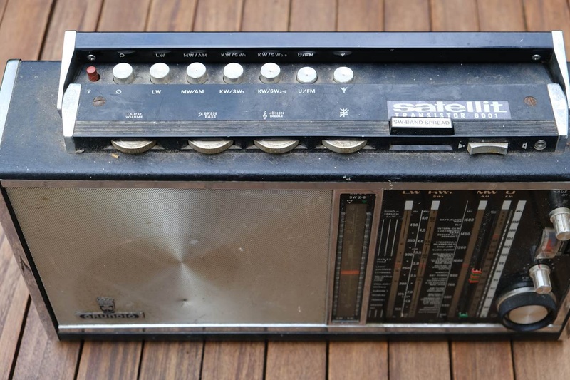

Omdat deze er zo groezelig uit zag twijfelde ik of ik hem mee zou nemen van de rommelmarkt.
Maar hij zag er zo bijzonder uit dat ik het toch maar gedaan heb.
Erg zwaar, dus ik dacht die zit nog vol batterijen, maar dat was niet het geval, het leeg gewicht is al 5,5kg.
Het is een zeer intrigerende machine met in het bijzonder een erg uitgebreide kortegolf ontvanger. Verder aansluitingen voor externe antennes en speakers, phono.
Afbeeldingslocatie: https://tweakers.net/i/b0L3K1tfIgWjxkUHqqr7vGQ8umU=/800x/filters:strip_icc():strip_exif()/f/image/I6M2CuNprn3oDH8cUAo8yLQq.jpg?f=fotoalbum_large

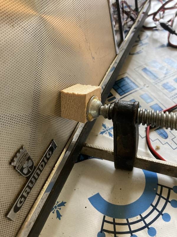

De Grundig Satellit doet 't. Het enige mankement is een gebroken aandrijfriem voor de draaibare kortegolfschaal (die groene trommel). Niet gek voor een apparaat van 55 jaar oud.
Ik heb direct maar een nieuwe Antriebsriem besteld bij buchhaupt.de. Die maken nieuwe aandrijfriemen voor allerhande apparatuur, waaronder deze radio's.
Afbeeldingslocatie: https://tweakers.net/i/PxNs7AW6QQx5_oaXmZ-rREAZx9o=/800x/filters:strip_icc():strip_exif()/f/image/Lj8yyubgoEVwSAJOwGWb9DVa.jpg?f=fotoalbum_large
Afbeeldingslocatie: https://tweakers.net/i/YjLxJBLV9Xue91osN4HIw0WMAsw=/800x/filters:strip_icc():strip_exif()/f/image/eH7HnrtpSD4dLs3GUplZkH2z.jpg?f=fotoalbum_large

Deze keer een leuke van mijn zwager.
Die belde op, mijn versterker kraakt en valt regelmatig weg
Sony STR-DB930.
Best een vette dolby tuner/versterker
De oorzaak al vlug gevonden:
Kloppend met het jaar van productie, droge / losse soldeerverbindingen. Loodvrij soldeer was toen nieuw, maar niet goed door ontwikkeld.
In zijn meest extreme was dit het gevolg:
Afbeeldingslocatie: https://tweakers.net/i/4qa-JZGgDbeJLMHuA72YCcaX2pI=/800x/filters:strip_icc():strip_exif()/f/image/fKNLYYge9Ih7Enr1TzCfkaQ1.jpg?f=fotoalbum_large
Alle drie de voorversterker IC hadden slechte soldeerverbindingen. Hierboven te zien: HEEEEL slecht.....
Afbeeldingslocatie: https://tweakers.net/i/fRioTsAtejxBB0f4ZBdeiWJgPbY=/800x/filters:strip_icc():strip_exif()/f/image/vDdBz0dN1zAJEiIGzwonpEVT.jpg?f=fotoalbum_large
Dus alle 3 de IC (6 kanalen) doorgesoldeert.
Bij de controle blijkt de display aan en uit te gaan?
Afbeeldingslocatie: https://tweakers.net/i/Fy1uhBmq2XnpjotDB-RyryAoNuM=/800x/filters:strip_icc():strip_exif()/f/image/HfEvFy92TkTFiWAJEYvUvizZ.jpg?f=fotoalbum_large
Ook daar, kapotte soldeerverbindingen.
Dus een aantal uren gespendeerd met alle 3 de printen doorsolderen................. Pfff leuk werkje.
Maaar:
Afbeeldingslocatie: https://tweakers.net/i/zeGkS_Mn799kTT8jXJGPvKvzGW8=/800x/filters:strip_icc():strip_exif()/f/image/MbzOBcdOPR9LdYZM9fLIUHUh.jpg?f=fotoalbum_large
Werkt weer : 8) _/-\o_
Afbeeldingslocatie: https://tweakers.net/i/ah7YB63ghDlKY3lAtGldkbAWzRU=/x800/filters:strip_icc():strip_exif()/f/image/qTPaV2ueXAt619N6OPb8AaTs.jpg?f=fotoalbum_large
En ook weer netjes schoongemaakt.
Naschrift: deze keer geen condensatoren vervangen. Alle condensatoren zijn of Nichicon of Elna en dan de goede series. Heb er een paar nagemeten, maar allemaal prima. Tot mijn eigen verbazing. :o

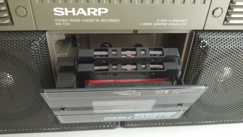

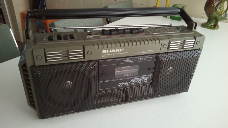

Ik had ook zo'n Shaprp dubbeldeck (heb ik al een keer voorbij laten komen).
Afbeeldingslocatie: https://i.postimg.cc/HnJ5kgDN/1.jpg
Afbeeldingslocatie: https://i.postimg.cc/PJpj36YZ/3.jpg

De randen van de woofers van de speakers zijn aan vervanging toe, maar verder niets op aan te merken!
Philips cd-950
Philips ft-920
Philips fa-951

rcor schreef op zaterdag 22 juni 2024 @ 10:32:
Vandaag gespot bij Kringloopwinkel 2switch in Venray:
Gisteren was ik bij Kringloopwinkel Twedde kans in Meterik en daar zag ik deze bijna complete Philips set, alleen de fc-950 cassettedeck miste:
Philips cd-950
Philips ft-920
Philips fa-951
Mooie set - ik heb hem zelf ook (wel andere speakers).
Wat vragen ze er voor?

Heroic_Nonsense schreef op zaterdag 22 juni 2024 @ 16:23:
Vorige week vrijdag 175 euro, maar toen stond de cd-950 er nog niet bij. Nu wel, hij moest 'm nog maken zei hij toen. Ik verwacht dat hij dus gemaakt is inmiddels... dus kan nu wat duurder geworden zijn, maar ik verwacht niet veel duurder als het duurder geworden is, de kringloopwinkel eigenaar kennende...

  • Roderiktweaker
  • Laatst online: 02:55
@kingmace Dat is zeker niet duur, dat zijn de tweeters in de luidsprekers al waard. Die tweeter zijn zeldzaam. Geen kringloop prijs natuurlijk.
Philips cd-950
Philips ft-920
Philips fa-951
En de FP930 en DCC951 ontbreken ook nog. En evt de FV930.

  • The Eagle
  • Laatst online: 13:28
The Eagle
I wear my sunglasses at night
Roderiktweaker schreef op zaterdag 22 juni 2024 @ 19:26:
Mwah, denk dat dat iets te hoog ingeschat is. Los zie je die ribbon tweeter typisch voor 50-75 het paar gaan op MP. Goed paartje FB821 doet ca 250-275, paartje FB825 ca 400.
Maar die 175 voor de hele set is een nobrainer, want alleen die FA951 is meer waard. 175 voor een CD951 lijkt inmiddels ook reëel.
