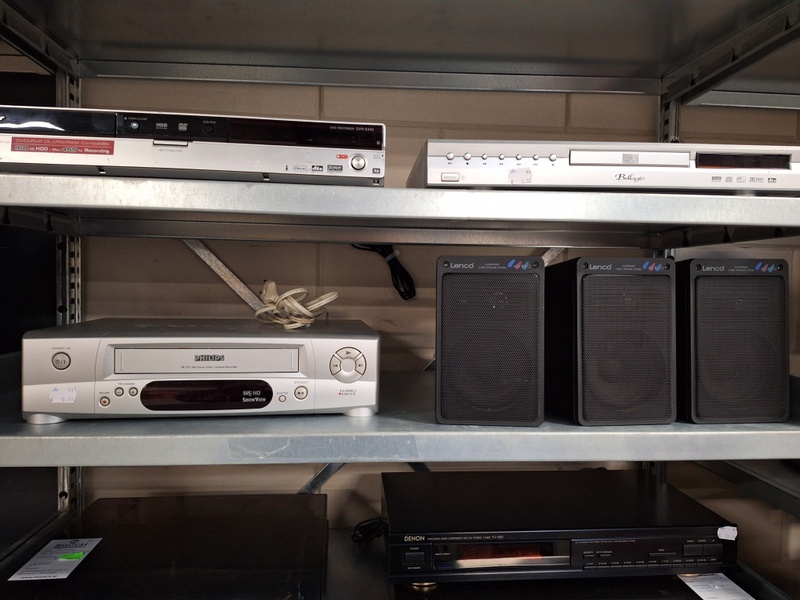

Gisteren was ik nog in Panningen omdat ik daar 1x per week als ict-ondersteuner een collega afvang zodat ik dit ook in geval van nood (door ziekte en / of verlof) ook kan doen... Na werktijd meld ik mij dan altijd nog even bij de kringloop om de hoek (kringloop Allerhande)... Deze keer een interessante vintage video oplossing:
Afbeeldingslocatie: https://lh3.googleusercontent.com/pw/ABLVV87IujbmnGbp8bUPwhLO8iNUogNw-pbAon_9kcmEO5M7lF0IKuXGrz2NpB-sNTq9RE9kC9Z6uzeIO4t5MFkfyRRFHxga0YhM4bsGLqJEJdbO4RwtflgF=w2400
Afbeeldingslocatie: https://lh3.googleusercontent.com/pw/ABLVV868MR6qZStKN7hbCC8jK-rCbrbY1Tbo2zozkeycw5FbT7R22Wzj1E41H3TdMQKpv-ZOx4VCTH9Vh-moPPpGxK-kmkLUhl6tLCxMX4gaMzr_KGaq3CAQ=w2400
Afbeeldingslocatie: https://lh3.googleusercontent.com/pw/ABLVV85XMuvDJjJ2us5dlS-XJ-s4aqBwjCO-LX9aZJ6XPGCetz3M2IFkC7CZYyGPUyhQXGqVLRxKw8lw_g-yDUdK_u7LtFf99fzfU8vpJ0SGTlIglX2Fs2GV=w2400
Afbeeldingslocatie: https://lh3.googleusercontent.com/pw/ABLVV87RzzmqEkkpFkMSPpGhNXYO2NIepeQUscYEcqsFi2LUsfhxyVKtymj3WEFsW5SIjgJ0xT1iR_s3zhIm9qm9EKN9KV_wOVIqjHgLQVS4vuzKh1HWlNfA=w2400
De Philips VR1000/02 S-VHS videorecorder zat nog in zijn doos en oogde nog als nieuw, waarschijnlijk zeer weinig gebruikt en uiteindelijk in zijn doos weer opgeborgen... Iemand heeft deze videorecorder (die onderhuids verwant is aan JVC) nog getest en ik vermoed dat daarbij iets kapot is gesprongen door het lange stil staan bij de voeding...
Het apparaat gaat aan, maar zodra je een tape probeert erin te stoppen wordt de tape niet naar binnen gehaald... Je ziet duidelijk dat er nergens stof in zit, alleen wat bruine rotzooi rondom de voeding...
Ding doet op Ebay ruim 300 euro gemiddeld en bij VCR shop als de doos en handleiding erbij zit zelfs 600 euro zag ik, dus ik ga kijken of dit te fixen is (en als deze weer werkt gaat mijn oude JVC HR-S6611 S-VHS recorder in de verkoop)... Iemand tips?

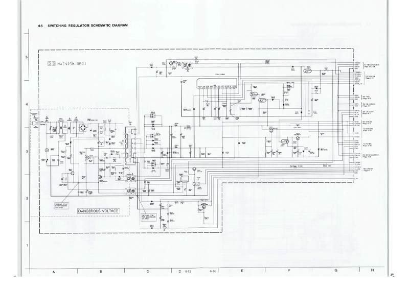

Zou zeggen: begin bij het begin
Staan vast wel ergens spanningen vermeld bij de voeding.
Afbeeldingslocatie: https://tweakers.net/i/CykVub6_XsfDQCwEruwR10ew8Qg=/800x/filters:strip_exif()/f/image/2wKjuLjnZRO9kPOTa1D0qtXz.png?f=fotoalbum_large
Daar beginnen te meten.
Daarna ook kijken naar condensatoren
En zo verder werken.

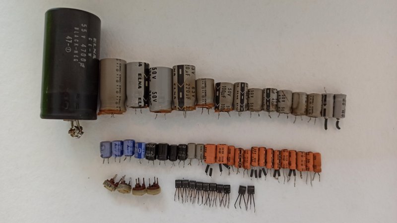

Ik had gisteren ook een leuke. Geen geluid op 1 kanaal op Phono op mijn sony ES versterker.
Uitgangs elco nog maar paar ohm en geen waarde meer > opamp ook meteen mee dood.
Dit is de 2e keer al dat ik dit meemaak. Uit voorzorg alle condensatoren uit de phone preamp vervangen en de kapotte opamp ook maar meteen mee vervangen...... En weer geluid

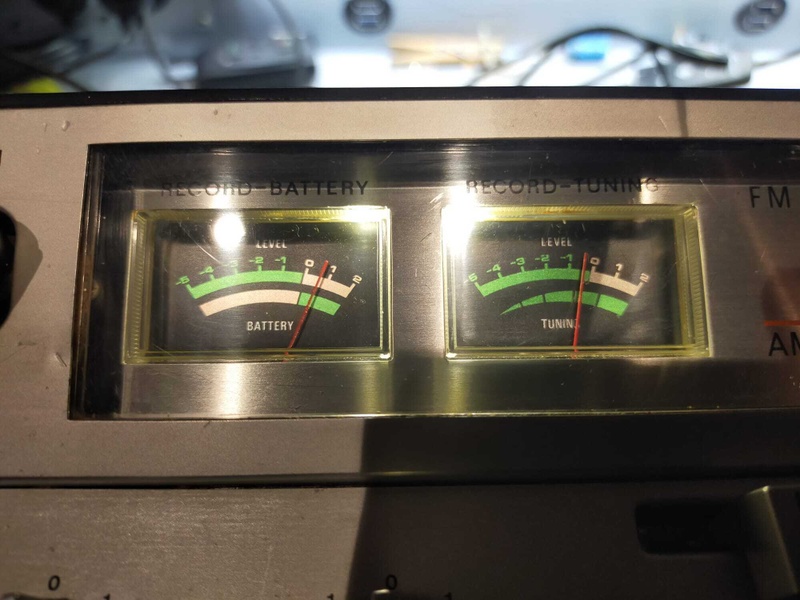

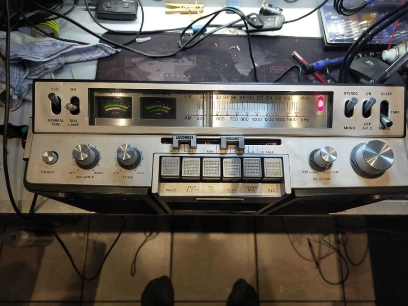

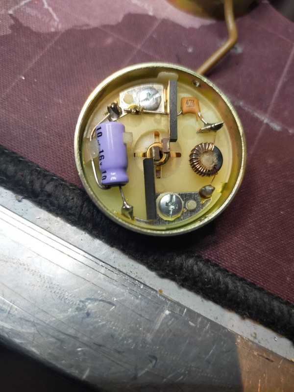

Nou ik had vandaag een ding. Een radiocassetterecorder uit 1978.
Een YORX K3680, defect gekocht voor een prikkie.
Demontage was best een uitdaging, zeg maar. Ding was echt niet gebouwd om uit elkaar te halen.....
Afbeeldingslocatie: https://tweakers.net/i/qBzSy9FpIt1zlsdqJozTwDfOZTE=/800x/filters:strip_icc():strip_exif()/f/image/yZOvburAsQGhT2AO5yGmpJgI.jpg?f=fotoalbum_large
Gevonden fouten:
-beide meterjtes muurvast
-cassettemotor muurvast
-radio doet het niet
-versterker bromt als een malle
-snaren versteend
-cassettevak in 100 stukken
zal vast nog wel nog meer bij komen.

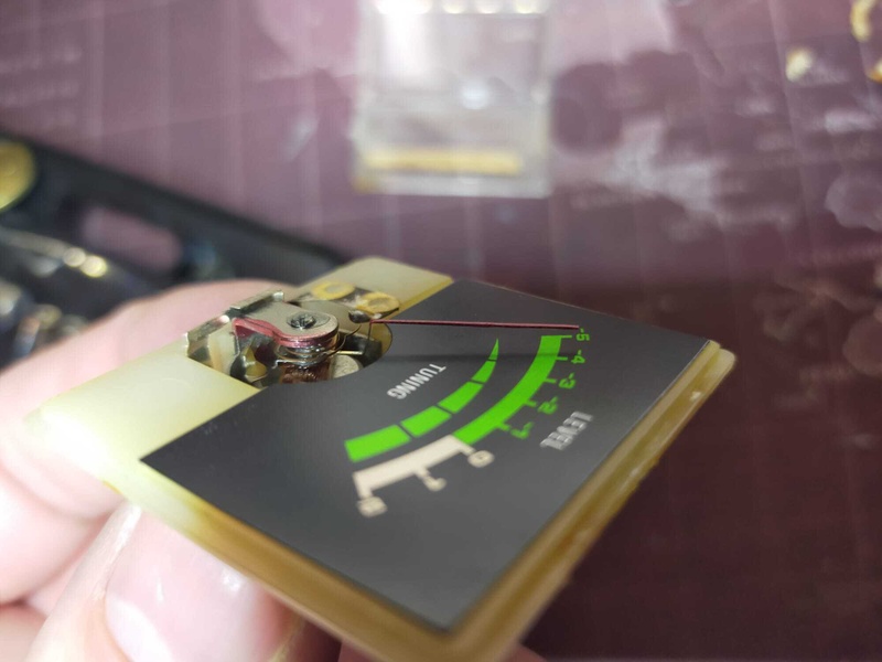

Als eerste de VU meters uit elkaar gepullikt. De rode verf viel direct van de naalden af met het openen 8)7
De naalden opnieuw rood geverfd en het u-blik open gebogen daar ik de stelschroefjes niet opengedraaid kreeg. Iets met lijm
Afbeeldingslocatie: https://tweakers.net/i/-69FQFEAEKc2kGyLselJjqaVqGI=/800x/filters:strip_icc():strip_exif()/f/image/gg1oeiD9KJlB6B0GBWsjHqse.jpg?f=fotoalbum_large
Dat dan 2 keer :(

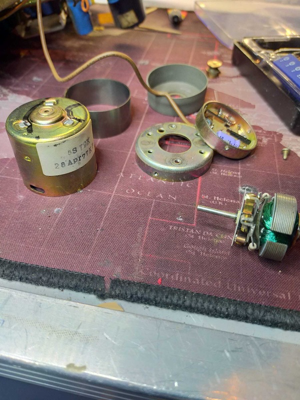

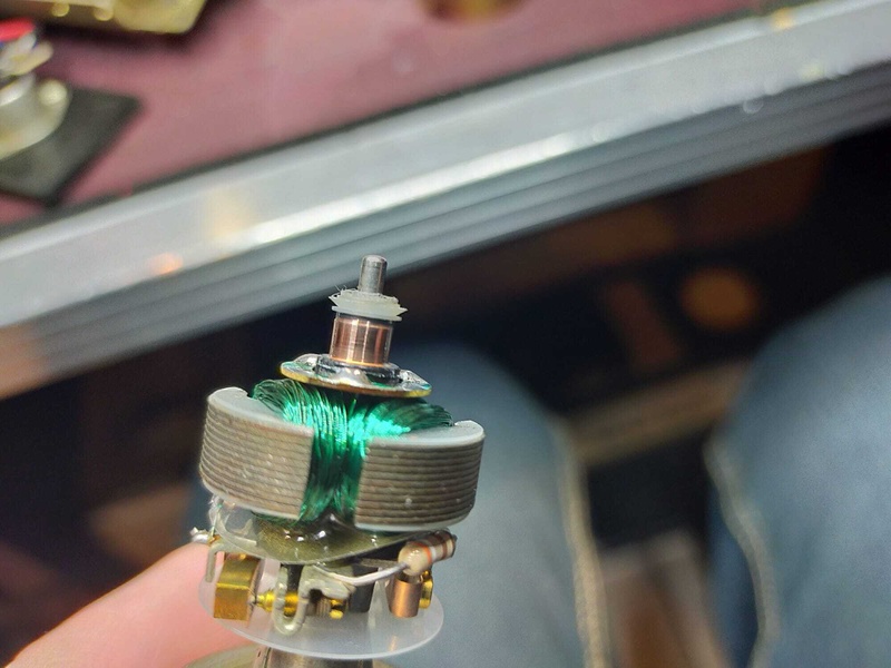

De motor was nog een knap stukje. Deze zat, gelukkig, met schroeven in elkaar (1978 _/-\o_ )
Afbeeldingslocatie: https://tweakers.net/i/XclpMv-ifDF-NOLuqOaMW_4g8sk=/x800/filters:strip_icc():strip_exif()/f/image/bw78osrTfbKQq5t7dTc46e4t.jpg?f=fotoalbum_large
Lagers schoongemaakt en opnieuwe voorzien van olie.
Het anker schoongemaakt.
Afbeeldingslocatie: https://tweakers.net/i/sbH0QazMJVdxUiuLLHwfElwNXP0=/800x/filters:strip_icc():strip_exif()/f/image/0Xe9hovH5iTseM8WSKjiHtGB.jpg?f=fotoalbum_large
Na polijsten
Afbeeldingslocatie: https://tweakers.net/i/7b5YBx2v8dEX060dJTmq2V-fFeo=/800x/filters:strip_icc():strip_exif()/f/image/3xDhXawc0X5q7BaUioHZkAVa.jpg?f=fotoalbum_large
Hebben jullie de gewichtjes met schakelaars gezien voor de toeren regeling?
Zo old-school, maar werkt!
Daarna tijdje proef laten draaien
Afbeeldingslocatie: https://tweakers.net/i/vmR4ulQ6OY7ZscUcjwxopWRXyPQ=/x800/filters:strip_icc():strip_exif()/f/image/8VJb7U5L2FuhEJdbieUVk3g3.jpg?f=fotoalbum_large
Collector
Afbeeldingslocatie: https://tweakers.net/i/oHy3hk68Krp2YLaDg-P5pMKnavs=/x800/filters:strip_icc():strip_exif()/f/image/UxCj9BDn0rkxPYP3REV8SFiB.jpg?f=fotoalbum_large
Bouw datum'
Afbeeldingslocatie: https://tweakers.net/i/I6UA7OFmsTr_Q7dGaQwIdzbW224=/800x/filters:strip_icc():strip_exif()/f/image/qi137ICNhKy9MiFYK3FEB2OR.jpg?f=fotoalbum_large
Maar na een hoop gesoldeer en bestudering van het schema weer in elkaar met nieuwe lampjes
Afbeeldingslocatie: https://tweakers.net/i/2pDHI5dtU-FXiBafq92epazlx-o=/800x/filters:strip_icc():strip_exif()/f/image/ltrorB1THyAxz646SfH446hq.jpg?f=fotoalbum_large
Afbeeldingslocatie: https://tweakers.net/i/TuRMGQqBcBlQEQ6ngAKgjypZ9pQ=/800x/filters:strip_icc():strip_exif()/f/image/QLBjrXgS70q0fO6zya5r1DTY.jpg?f=fotoalbum_large
Pffff wat een gepuzzel en natuurlijk braken er nog een paar draadjes af etc. :(
Maar we hebben weer muziek
Afbeeldingslocatie: https://tweakers.net/i/oP2CiyY4v0IjvcFXdroV-HJDiLY=/800x/filters:strip_icc():strip_exif()/f/image/4nmsB5xs6imYjT8opGlQVUgT.jpg?f=fotoalbum_large
Afbeeldingslocatie: https://tweakers.net/i/oI8sSDtg7ubrIUehIW8yqGQ63pE=/800x/filters:strip_icc():strip_exif()/f/image/59XS4XBHIs6tzJqq0eXM8ljm.jpg?f=fotoalbum_large

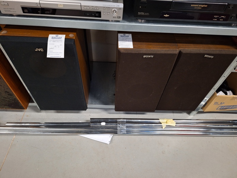

@rcor Op zich wel aardige spullen wat waren de luidsprekers naast die JVC's ; wharfedale?. Die Denon en technics cd-spelers kunnen wel de moeite waard zijn. Geen top spul al met al, maar beter dan de absolute rommel die je normaal in kringloop winkels kan vinden.
  • rcor
rcor
Roderiktweaker schreef op dinsdag 16 januari 2024 @ 23:47:
Geen idee, er stonden speakers van Sony, JVC, Jamo (niet op de foto gezet deze keer) en Lenco... Maar die geen waar geen logo op stond durf ik niet te zeggen...
Overigens staat die Technics CD-speler er niet meer, die heeft dezelfde collega van het werk meegenomen die eerder ook die door mij gedeelde Philips receiver gekocht had ergens in December 2023...
Laatst had die collega een 3 koppen, 3 motoren, closed loop dual capstan JVC cassettedeck gekocht voor 15 euro, even mee gespeeld, maar was toch niet zijn ding... Voor 50 euro weer verkocht... Dat is nog eens slim gespeeld! ;)

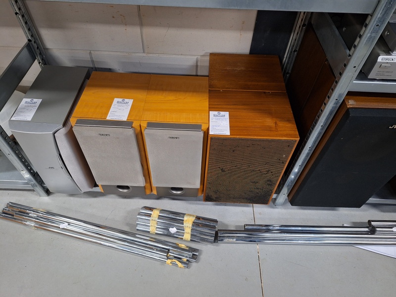

  • rcor
rcor
Vandaag in mijn pauze tijd even naar kringloop winkel Twedde kans in Meterik geweest om daar eens een kijkje te nemen... Nou, genoeg spul:
Afbeeldingslocatie: https://tweakers.net/i/BaDjlV6hsIU3NhYQdO3MYRZQpdA=/800x/filters:strip_icc():strip_exif()/f/image/nBdYDb4ZmsGQvhh7xiJ3Br8H.jpg?f=fotoalbum_large
Afbeeldingslocatie: https://tweakers.net/i/159WQolWRG9ikmOU7KNiwV4ob3M=/800x/filters:strip_icc():strip_exif()/f/image/jmkGhfNdDfvXStXFJHKU35na.jpg?f=fotoalbum_large
Afbeeldingslocatie: https://tweakers.net/i/SFo5EEm8jYOZkGHqTtwQr4Kwtks=/800x/filters:strip_icc():strip_exif()/f/image/DAo4HhdCst7FK2HAgZAx8xZn.jpg?f=fotoalbum_large
Afbeeldingslocatie: https://tweakers.net/i/CSrYwlNsghhZUn52vKx_lnjEszc=/800x/filters:strip_icc():strip_exif()/f/image/MfnufR433uRTfMpDyswSNIY2.jpg?f=fotoalbum_large
Afbeeldingslocatie: https://tweakers.net/i/fu8msWxcnb_kuacU0df16nGCeJo=/800x/filters:strip_icc():strip_exif()/f/image/Hu2u10ca16IEY34hHgcVeb34.jpg?f=fotoalbum_large
Afbeeldingslocatie: https://tweakers.net/i/WV2W6Qj-RL4OldKmTrFT4YyQo7M=/800x/filters:strip_icc():strip_exif()/f/image/1XB4HDjpVHRUMZhNqGNJbstv.jpg?f=fotoalbum_large
Die Grundig bandrecorders zijn echt leuk... De TK-125 Deluxe is het minder dure broertje van de TK-145 Deluxe die ik hier thuis ook 2x heb liggen (1x om op te knappen, de ander als donor apparaat)... Die andere was een mooie TK-146 van Grundig, ook een leuk apparaat... Meerdere simpele cassettedecks waren ook aanwezig, zoals een Nikko, Philips en een Akai...
De speaker afdeling had enkele toppers:
- Een setje Aristona / Erres TA5423 (Philips 22RH423)
- Een setje Wharfdale speakers (model ken ik niet)
- Een setje Dual speakers (ook dit model ken ik niet)
Let even op dat kleine wekkertje langs de Dual speakers... Dat ding is vaak SUPERPECH! :P

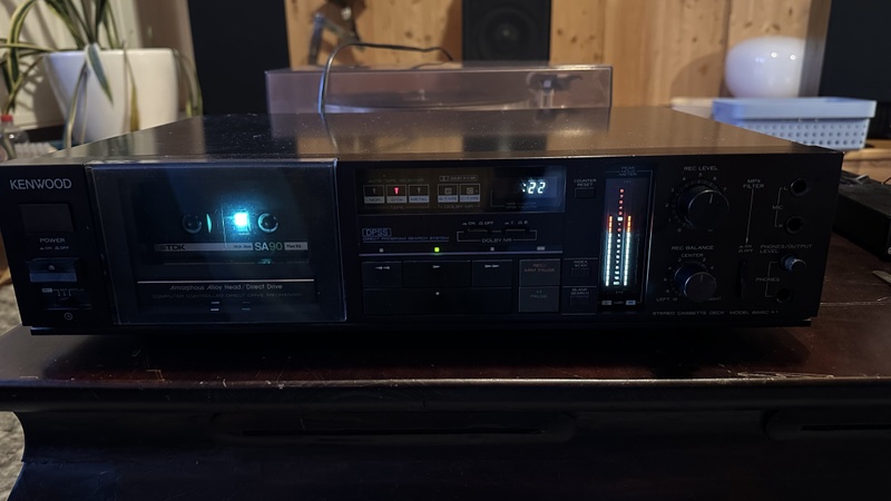

Paar avonden zitten beunen aan een Kenwood Basic cassettedeck. Was 14,50 bij de kringloop. Ding was niet vooruit te branden. Het loopwerk uit elkaar gehaald (direct drive, makkelijk), schoongemaakt, gesmeerd, idler rubber vernieuwd en het lampje vervangen door een led. Doet het weer prima nu. Geen hoogvlieger maar wel een mooi metalen frontje, straalt wel enige kwaliteit uit.
Afbeeldingslocatie: https://tweakers.net/i/uOUW2zu2XACAoB3FzbDJdxT2cYc=/800x/filters:strip_icc():strip_exif()/f/image/9XXmOMorOjycGkA9w9ILGnQ9.jpg?f=fotoalbum_large
  • f2ride2001
  • Laatst online: 20:54
f2ride2001
Een basic cassettedeck heeft geen direct drive hoor.
Althans niet in mijn wereld
Maar verder mooi deck, zeker voor die prijs. d:)b
  • nineball
  • Laatst online: 21:25
f2ride2001 schreef op vrijdag 19 januari 2024 @ 18:32:
Hij is niet basic, hij heet basic. Kenwood Basic X1. 😀

nineball schreef op vrijdag 19 januari 2024 @ 19:59:
Lijkt identiek aan de KX-880SG. Wellicht hernoemd om bij de Basic eindversterkers te passen.
TrueNAS (ASRock B860I, i5-245K, 64GB, 2x24TB HC580, Jonsbo N2), OpenWrt (3x GL.iNet Flint 2 MT6000), Lyrion Media Server, Odroid H4+/N2+/C4
  • nineball
Videopac schreef op vrijdag 19 januari 2024 @ 23:26:
Ja klopt, het service manual is ook voor beide typenummers.

  • nineball
Zo loop je maanden hoofdschuddend door de kringloop vanwege de idiote prijzen voor ongeservicede, incomplete of kapotte apparaten en zo vind je een Sony CDP-X229ES cd-speler met ab en een week garantie (😀) voor vijf euro. Ok, de voetjes ontbreken en hij wil graag een nieuw snaartje voor de lade.
Afbeeldingslocatie: https://tweakers.net/i/t2So5S_f7AV-9QCnbthHito2NK0=/800x/filters:strip_icc():strip_exif()/f/image/9qSBGbTKvyeRzKI2nfkHj4jY.jpg?f=fotoalbum_large
  • rcor
rcor
nineball schreef op dinsdag 30 januari 2024 @ 22:22:
Mooie vondst bij de kringloop... Veel plezier er mee! Die Sony's klinken namelijk prima!
www.discogs.com/collection?user=rcor
