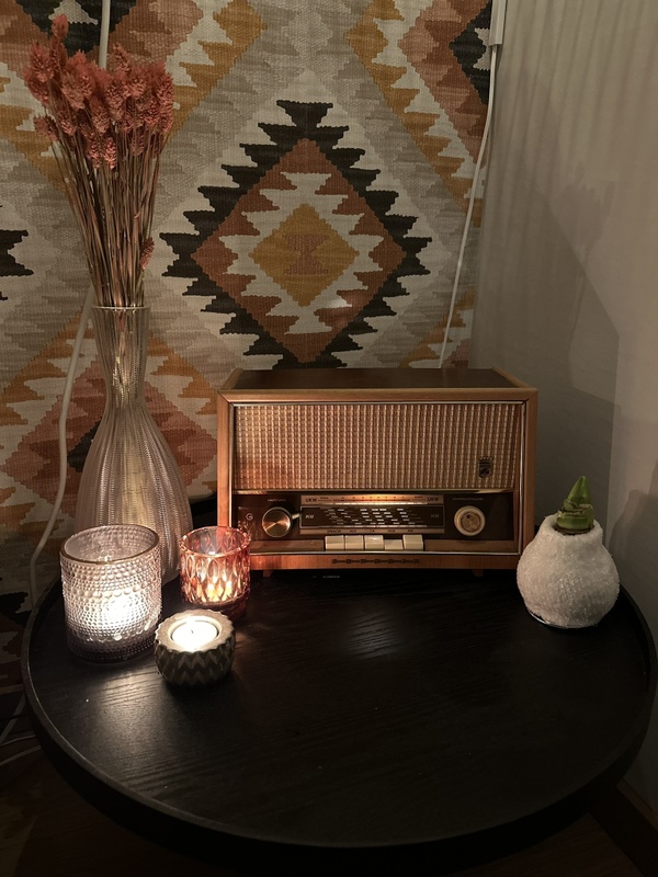

Vorig jaar van de oma van mijn vriendin een (hele) oude radio gekregen die ze anders weg zou doen tijdens het verhuizen. Vond hem zelf super tof, dus meenemen dat ding! Hij heeft hier lang stof staan happen tot ik wist wat ik ermee wilde, tot ik een aantal weken geleden bedacht dat het wel leuk zou zijn om 'm werkend in de woonkamer te krijgen.
Zo gezegd, zo gedaan. De afgelopen weken heb ik een Raspberry Pi Zero W 2 gekocht, en een DAC voor erboven op. Na wat pielen Raspberry Pi OS Lite erop gekregen, alle headers 'netjes' gesoldeerd en daarna Raspotify erop geïnstalleerd. Vanavond alles ingebouwd, de DAC aangesloten met een oude aux > tulp kabel, kabeltje op de oude aansluitingen gesoldeerd et voila! We hebben nu een werkende radio uit de 60's (?), met Spotify support!
Ben er ontzettend blij mee, was super leuk om te maken en het dan uiteindelijk zien werken is toch wel de kers op de taart.

Zeker, telt dit... Maar wel een tip voor de volgende keer als je dit doet: geen kabels aan die bussen solderen... Dat is zonde!
Vooral nu ik je ga leren dat dit 8MM brede bussen zijn waar je dus een mooie banaan plug in kunt steken...
Voordeel: de bussen blijven intact en kunnen ook nog voor bijvoorbeeld een echte buizen bandrecorder gebruikt worden...

Thanks voor de tips! Zo begaan ben ik niet met audio, dus zover als jij het maakt zal het bij mij nooit komen :o Ik heb de kabel op de speakeraansluitingen gesoldeerd, niet op de bussen. Die zijn nog gewoon vrij. Wil later eens gaan kijken of ik ook de radio zelf (ontvangst e.d.) werkend kan krijgen, daar kan ik je tips goed voor gebruiken! Maar voor nu is dit even goed :)

Dit is wel echt helemaal verkeerd aangesloten.. Je gebruikt een lijnniveau uitgang om de luidspreker aan te sturen en dan ook nog de signaaldraden van links en rechts op de + en - van die speaker.. Daar hoort een versterkertje tussen. Ik zou het doen op de manier zoals @rcor beschrijft, en dan gewoon solderen aan de ingangsbussen van die radio. Je kunt dan gewoon de versterker van de radio zelf gebruiken.
Goed idee om zo'n mooie radio dus een nieuw doel te geven, maar de uitwerking moet even beter ;)

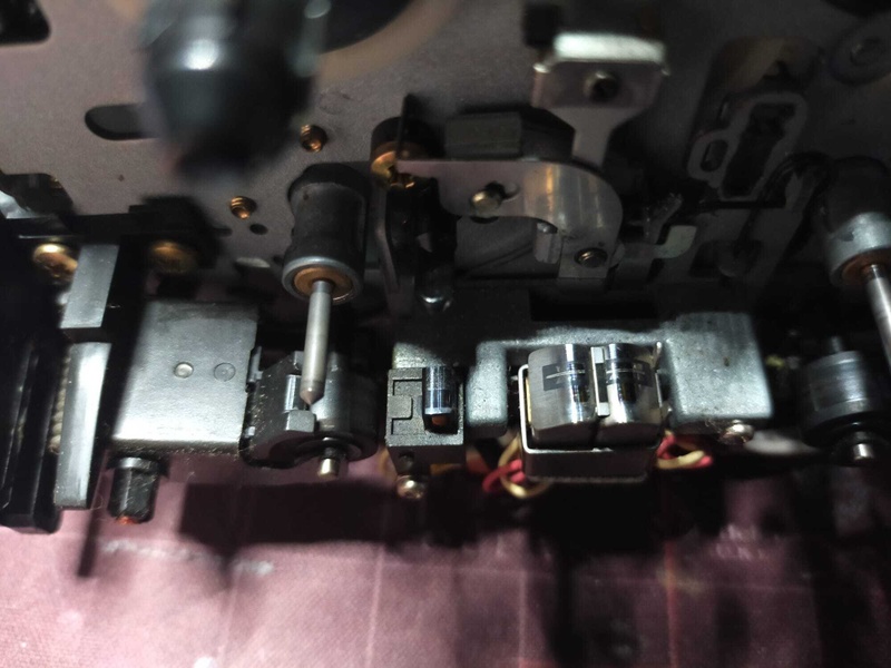

Ik heb hem vandaag binnen gekregen en zojuist even nagelopen.
Koppen / capstan en rollers goed schoon gemaakt want die waren behoorlijk bruin.
Koppen ook nog gedemagnetiseerd (TIP!) hierdoor wordt de weergave weer beter.
Verder alle krakende potmeters schoongemaakt en het cassettedeck, uiterlijk, verder gereinigd.
Ding ziet er nog best goed uit en de display ziet eruit als nieuw. Dat ding heeft nooit veel uren gemaakt, zo mooi is de VFD nog.
Verder vind ik het geluid echt niet tegenvallen. Zit echt een mooi geluid in. Zal hem van het weekend eens verder aan de tand voelen.

Volgens mij best mooi deck.
Dual capstan.
Veel functies.
Ik denk een TOTL model van JVC in dat era.

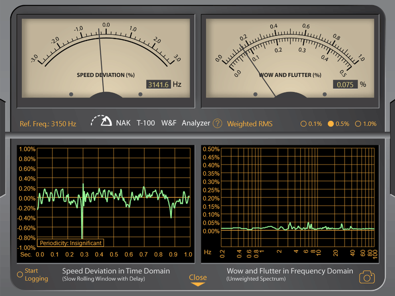

Nee nog niet in detail naar gekeken. Is in ieder geval geen bekend technics of akai loopwerk.
Wel loopt ie vrij redelijk
Afbeeldingslocatie: https://tweakers.net/i/I8MRrdAYBCWBt73S-cxxK64tHbw=/800x/filters:strip_exif()/f/image/gpDWYdC6CLE3vEy0NS4EG0Ni.png?f=fotoalbum_large
W&F volgens spec is 0,035%, in werkelijkheid dus een tikkie hoger (zit nog1 oude snaar in)
En een tikkie te langzaam. Eens kijken of ik dat eruit geregeld krijg.
Zit ook nog een beruchte smd condensator op de motor print waarvan men zegt dat je die moet vervangen,
Wel leuk spelen zo met de testcassettes en software.

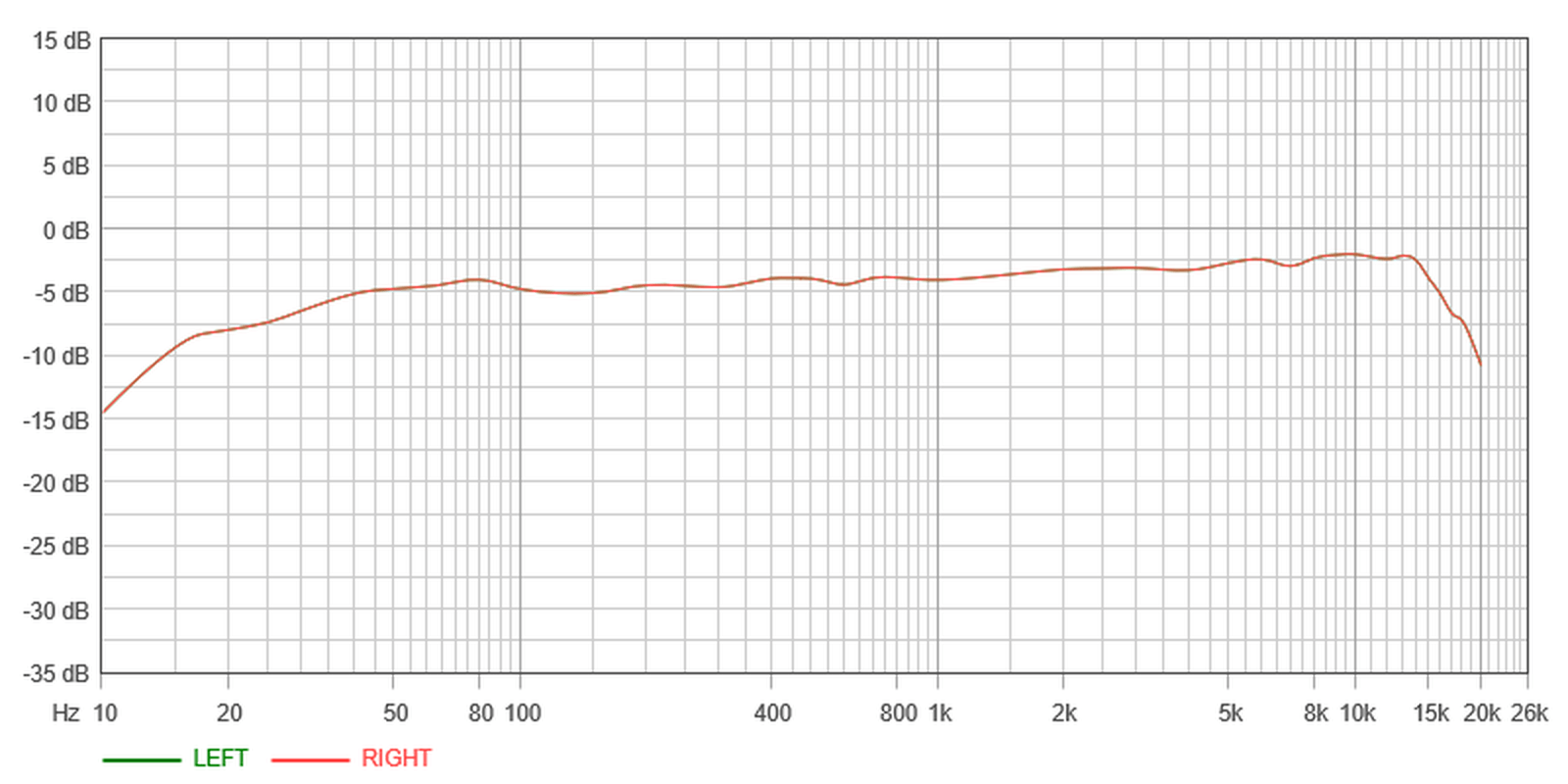

Edit: frequentiesweep op maxell XLII CrO tape
Eerst zonder cailbratie van de bias
Afbeeldingslocatie: https://tweakers.net/i/jXiW3J70u8EvQDngYm-SBzIFX6s=/full-fit-in/4000x4000/filters:no_upscale():fill(white):strip_exif()/f/image/xx27kheDTJwZHKNUXWAhnINM.png?f=user_large
Daarna gecalibreerd
Afbeeldingslocatie: https://tweakers.net/i/h-5MdHjbCP-eQFXrpuUMNEPT7Mo=/full-fit-in/4000x4000/filters:no_upscale():fill(white):strip_exif()/f/image/sk4X7myDIN57bHuuMgR0gj1G.png?f=user_large

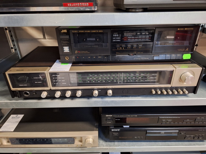

Voor de liefhebbers zojuist gespot bij Kringloopwinkel 2switch in Venray:
Afbeeldingslocatie: https://tweakers.net/i/m6BUMGv149hOorBXTV_lpePG97g=/800x/filters:strip_icc():strip_exif()/f/image/Da3laZasOqNvbRNpLSCzzPnN.jpg?f=fotoalbum_large
Deze philips receiver is in goede conditie, die is die 24,50 euro wel waard wat mij betreft...

Apparte receiver van Philips. Ik heb deze nog nooit gezien.

Dat is een model uit de serie waar ook van die hele stereo-centers van waren, met een platenspeler en cassettedeck erbovenop enzo. Daarom is 'ie ook zo groot :)
Vrij simpel toestel verder. 24,50 is redelijk maar veel meer is dat ding niet waard helaas.

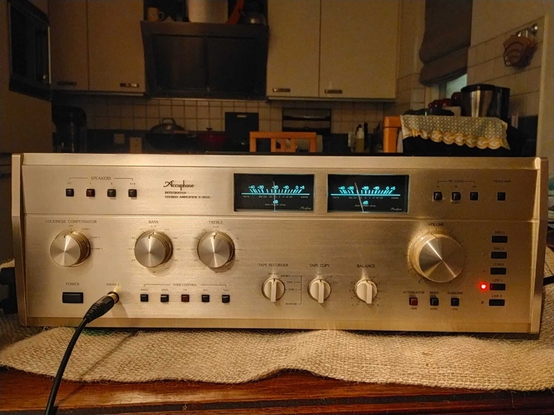

Hij is terug, vorige week gereviseerd door niemand minder dan Tom van der Hoff, één van de twee Nakamichi experts in Nederland. Bij het afgeven vorige week werd er een bizarre hoeveelheid kennis en kunde tentoongespreid. Fantastisch en doet mij beseffen dat ik nauwelijks meer ben dan een stofdoekreparateur.

Blijven super goede en mooie dingen.

Die tuner linksonder lijkt nog het interessantste hier hoewel ik het ding niet herken.

Da's een Sansui T-505 tuner en afhankelijk van de periode waaruit hij stamt bepaald of hij de moeite waard is...
Zelf vind ik die Denon rechts onder boven op die Sony cd-speler ook interessant moet ik zeggen...

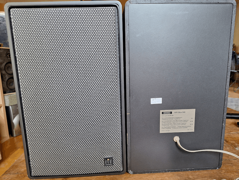

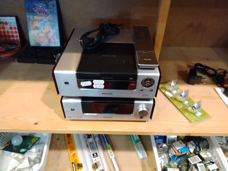

Hier in de kringloop Odijk en best regelmatig interessante dingen.

Loopwerk is JVC eigen ontwikkeling. Begin jaren '80 hoorden ze bij de absolute top, met de DD-9 als topmodel. Vrijwel alle loopwerken hierna zijn hiervan afgeleid of vereenvoudigd. Ik meen me te herinneren dat die loopwerkingenieur toen overstapte naar Pioneer om de opvolger van de CT-Fxxx lijn te ontwikkelen: de CT-A9 (wat via de CT-A9X, CT-91, CT-93 de CT-95 werd). Maar kan het niet meer vinden zo snel.

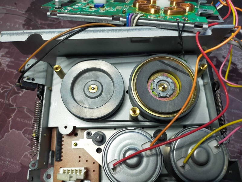

Nou hier nog wat inside foto's
Vandaag snaar binnen gekregen, dus loopwerk eruit
Mooi compact loopwerkje hoor
Afbeeldingslocatie: https://tweakers.net/i/NG4NnhsFHUi5mPxHhVEJVVrCGFM=/800x/filters:strip_icc():strip_exif()/f/image/GgS7qXAlsCpOHQK7WiW4SQmI.jpg?f=fotoalbum_large
Koppen nog netjes
Afbeeldingslocatie: https://tweakers.net/i/DeKUSjxW0W8FmWA6JA_WfaUMw_c=/800x/filters:strip_icc():strip_exif()/f/image/vSCOSmmCcwDBA0oPhLvLQrlH.jpg?f=fotoalbum_large
Stuurprint van de motor losgehaald
Afbeeldingslocatie: https://tweakers.net/i/tSpkl9TnLngpRXxFoP_GJOMmmZ0=/800x/filters:strip_icc():strip_exif()/f/image/xPxLUBYLymRJEZzsy4iXaRFj.jpg?f=fotoalbum_large
Oei, die condensator is al hevig aan het lekken en sporen zijn al aangevreten
Afbeeldingslocatie: https://tweakers.net/i/hqJDzwdvrS5jtl7xK6XAXq4OVeU=/800x/filters:strip_icc():strip_exif()/f/image/FfMGxHepRy3drjriWdIjyy0S.jpg?f=fotoalbum_large

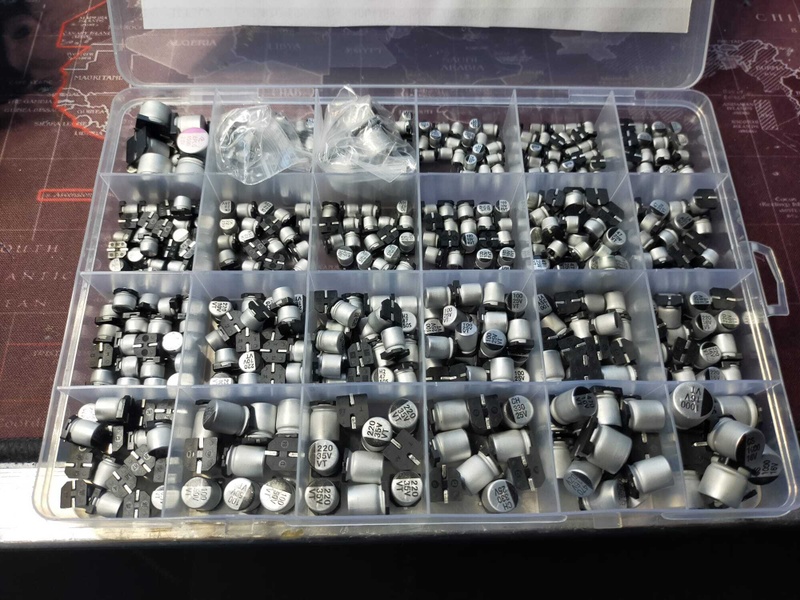

Gelukkig voorraad genoeg
Afbeeldingslocatie: https://tweakers.net/i/afnJ9ggxJUMLwqceF2vG0JZLS_o=/800x/filters:strip_icc():strip_exif()/f/image/bqG0YWWkut3yXEqz0aHSsl8V.jpg?f=fotoalbum_large
Ook nog een snaar gevonden
Afbeeldingslocatie: https://tweakers.net/i/ABqQ-uxnXQBpY9MVrSsQ4vGlM_w=/800x/filters:strip_icc():strip_exif()/f/image/5cBPBlu7dIWADP1GaAkkuX65.jpg?f=fotoalbum_large
Capstan assen eruit en schoongemaakt. Meteen voorzien van nieuwe olie
Afbeeldingslocatie: https://tweakers.net/i/85klqafb7a39Nqc-cRiikiK5Csg=/800x/filters:strip_icc():strip_exif()/f/image/bdlUNqD5Y52SbwSdoXLk5Tfl.jpg?f=fotoalbum_large
En daarna zaakje weer in elkaar
Afbeeldingslocatie: https://tweakers.net/i/CstwA-2cghDwgyAHGV6yWosY85s=/800x/filters:strip_icc():strip_exif()/f/image/CYD855xq7acG8OmRzSOc690R.jpg?f=fotoalbum_large
Detail metingen komen nog een andere keer, nu geen tijd meer.

Veel JVC decks hebben last van die lekkende SMD condensator.

@f2ride2001
Die servomotor _/-\o_
Moet je tegenwoordig eens om komen, krijg je een 30ct Chinamotor met een zogenaamde hele goede snelheidsregeling. Na 30 draaiuren geeft het Chinamotortje dan de geest, en nergens een vervanger te vinden.

Is die onderste dat gekke philips dvd speler setje met buizenversterker? De moeder van mn ex had die en ik vond het altijd wel een grappig ding, maar heb nooit de kans gehad er eens goed naar te luisteren. (Ik vond de combinatie met DVD playback raar en die buizentrap leek ook meer een gimmick, dus had geen heel hoog gespannen verwachtingen.)
Edit: yup: https://www.philips.nl/c-p/MCD908_12/heritage-audio

@Charly Dat is zeker het geval, buizen in de voorversterker en volgens mij een classe D eindversterker. Geen idee of die buizen echt wat doen of dat ze er alleen voor de sier inzitten. Je moet het maar verzinnen om in zo'n mini set een paar buisjes te plaatsen...
Heb de set wel eens gehoord lang geleden en dat klonk best goed. Er zaten orgineel ook best goede luidsprekers bij met ribbon tweeter. Ik had de set allicht kunnen meenemen alleen weinig ingangen en geen digitale ingangen.
Wat een onzin op de Philips website, of het geluid ineens veel beter is met 2 buizen in de voortrap... Het was wel een best goede set voor 600 euro, dat dan weer wel.

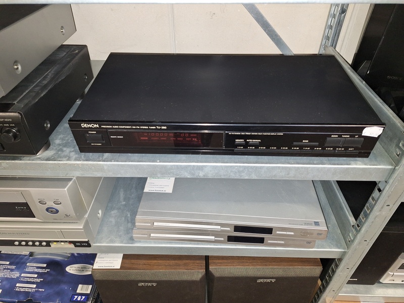

Aanbiedingen van de week bij 2switch in Venray:

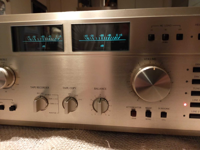

Ik heb gisteren ook nog wat gekregen (ter reparatie):
Een Accuphase A-303X versterker die inmiddels bruin gekleurd was van de nicotine :(
De bedoeling was om daar volgend weekend naar te kijken maar dat ding meurde zo dat mijn vrouw vond dat ik dat ding OF vandaag schoonmaakte OF buiten zetten.
Dat laatste leek me, met zo'n dure versterker, niet de bedoeling.
Dus ding uit elkaar geschroefd en in de garage (daar heb ik onze oude keuken gemonteerd, ivm onzer beide motorfiets hobby) en daar schoongemaakt. Tjonge wat kwam daar een bruine drap vanaf echt ONGELOFELIJK :o :X Hoeveel pakjes per dag moet je roken om zo'n bruine aanslag te hebben.
Ik geprobeerd er wat foto's van te maken, maar lukt niet zo goed....
Afbeeldingslocatie: https://tweakers.net/i/W7uXi6zt2EvQTIWB270wTVHIK8c=/x800/filters:strip_icc():strip_exif()/f/image/HrRoQBryuOes3XbxSYphoYvu.jpg?f=fotoalbum_large
Afbeeldingslocatie: https://tweakers.net/i/kdVWvcoTiztc4jWhpRA07iuqx5I=/x800/filters:strip_icc():strip_exif()/f/image/N3ttEAHCPa6wWqxqv0JakK6f.jpg?f=fotoalbum_large
Afbeeldingslocatie: https://tweakers.net/i/a5fvb1VoNiKY9YYl0OQYLAXk8aE=/x800/filters:strip_icc():strip_exif()/f/image/TlCFqH6sTs4C1yv7pSHWzLZ9.jpg?f=fotoalbum_large
Afbeeldingslocatie: https://tweakers.net/i/PD3VkrmCTJFRS2rDzkOeq4HAjHU=/800x/filters:strip_icc():strip_exif()/f/image/XFOU2KvlXkT9VdA6FJWeXz7h.jpg?f=fotoalbum_large
Pffff wat een werkje. Alle wanden gedemonteerd en ook schoongemaakt. Daarna het binnenste ook zo goed mogelijk schoon proberen te maken.
Alles te drogen op de radiator
Afbeeldingslocatie: https://tweakers.net/i/W1t3l2gDKIeINqtIdn3uOiJtd5k=/800x/filters:strip_icc():strip_exif()/f/image/mfQDElzG3e9PWoWV0x9l3ZtV.jpg?f=fotoalbum_large
Binnenste weer enigszins toonbaar
Afbeeldingslocatie: https://tweakers.net/i/W9Gc3da1oGeczu7EnbLjDaJy5Fs=/800x/filters:strip_icc():strip_exif()/f/image/fxWVkxyg0HblVcKQYFc2elBR.jpg?f=fotoalbum_large
Daarna reperatie gedaan:
-potmeters schoon gemaakt
-schakelaars gereinigd
-LED vervangen, deze waren gewoon versleten en gaven nauwelijks nog licht (komt vaker voor bij oude LED's)
-Aantal condensatoren nagemeten, maar die waren eigenlijk allemaal nog best binnen range en besloten ze niet te vervangen
-DC-offset afgeregeld
-Lampjes VU meter vervangen.
Is echt een mooi (en dure ) versterker. 20kg schoon aan de haak.
En mooi
Afbeeldingslocatie: https://tweakers.net/i/6JnPhUYR_1R3Xf5B8NuTEKRXMP0=/800x/filters:strip_icc():strip_exif()/f/image/phUqhd3n5WJD2Wrj0NubcwUp.jpg?f=fotoalbum_large
Afbeeldingslocatie: https://tweakers.net/i/7Z9uInbfKcgSZEEqb4V5S1oGGgI=/800x/filters:strip_icc():strip_exif()/f/image/bNGNkUQCAjANpsXbzQWpNveZ.jpg?f=fotoalbum_large
Afbeeldingslocatie: https://tweakers.net/i/0euV4BY-a5K3L22dEMQEKSs1WjU=/800x/filters:strip_icc():strip_exif()/f/image/ethdWn0Mhep6RHYyafLfiWN7.jpg?f=fotoalbum_large

  • Laatst online: 10-03 18:10
roger is here
duss..
Vandaag in de kringloop kwam ik deze tegen.
Voor 8 euro kon ik deze beauties uit eind jaren 70 niet laten staan..
Zien er uit als nieuw.
Grundig hifi-box 500
Afbeeldingslocatie: https://tweakers.net/i/qejruuWLIiZey2EUlznIUS5UwAw=/800x/filters:strip_exif()/f/image/wDw1xpPfnB9LovTu9db9Ng7q.png?f=fotoalbum_large

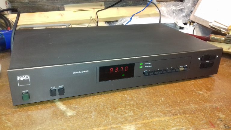

Ik heb nog zo'n NAD tuner waar de frontend kapot is.
Nergens te vinden of wat er inzit. :(
Ding heeft spanning, stuurspanning komt aan, niks eruit.....
Zo een dus
Afbeeldingslocatie: http://www.wiredwood.co.uk/wordpress/wp-content/uploads/2018/01/NAD4225Before.50-768x432.jpg

Schema's lijken me wel verkrijgbaar?
Wat bedoel je met stuurspanning? Dat de lampjes branden en de bediening werkt?
Ik neem aan dat er een varicap in zit voor afstemming, als je die kunt vinden kun je eens kijken of de spanning varieert als je de tuner afstemt. Voor foutzoeken kun je een labvoeding op de varicap zetten en kijken of de tuner afstemt.

roger is here schreef op zaterdag 2 december 2023 @ 13:23:
Dat zijn helemaal geen slechte speakers en voor dat bedrag had ik ze ook zeker niet laten staan :)
De tuner werkt gewoon, alle knoppen werken.
Frequentie loopt netjes op.
De voedingspanning op de frontend is er, ook de stuurspanning (voor de frequentie) maar er komt alleen ruis uit.
Gok zelf dat de fet die erin zit het loodje heeft gelegd ivm bliksem of zo.
Maar ik heb het schema gezien van de 4225. Daar is de frontend in uitgetekend.
Zal nog wel eens kijken als ik tijd voer hebt......

f2ride2001 schreef op zaterdag 2 december 2023 @ 16:02:
Zo een dus
Dat komt bekend voor!
Heb je wel ruis als je naar mono schakelt?
Lang geleden heb ik ook zoiets gehad.
Volgens mij was er een klein 8 potig ictje kapot.
Het schema staat op electrotanya.
Mogelijk q906, een td6104p
Dat is de prescaler, maakt de afstem spanning voor het front end.
Die zou je eens kunnen vervangen.
Gokje zeg maar.

Er is inderdaad nog genoeg spul te vinden in kringlopen, maar je moet er wel regelmatig komen, anders mis je alles. Vorige week deze stapel oude radio’s die volgens mij van een verzamelaar zijn geweest:
Afbeeldingslocatie: https://tweakers.net/i/Xv2myMUJd-WbSDykVvlAZdOUmBw=/800x/filters:strip_icc():strip_exif()/f/image/EB2bTswlbBR9oiYGjbl5c2lN.jpg?f=fotoalbum_large

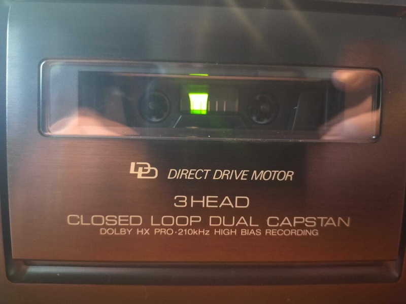

Ik lees hier veel te veel. Hierdoor heb ik recentelijk een van de mooiste cassettedecks aangeschaft die Philips ooit gemaakt heeft, een N5758.
Ik heb deze vroeger zelf al gehad in nieuwstaat maar in een vlaag van verstandsverbijstering 20 jaar geleden verkocht |:(
Deze ziet er helaas wel wat beschadigd uit. Ik moet eens kijken hoe ik dat kan fatsoeneren. De koppen zien er evenwel als nieuw uit, drukrol ook, capstan motor draait netjes en ziet er goed uit. Het ding heeft wel een probleem met de bediening maar daar kom ik wel uit.
Dit is verder helemaal jullie schuld. Ik heb niet eens cassettes om af te spelen :') :+

Dat is wel een heel mooi deck! Ik heb het zelfde gedaan alles ooit verkocht. Nu alles proberen weer terug te verzamelen. In mijn geval Onkyo Integra, ik heb nog wel een korte uitstap naar eind 70 begin jaren 80 Akai maar dat was het niet voor mij. Maar nu betaal ik bijna de prijzen die ik er heel wat jaren geleden nieuw voor betaalde....Maar wel heel leuk om weer alles te hebben!

Die Philips decks lijden meestal aan hetzelfde:
Zacht kunststof tandwiel wat kapot is.....

Die tandwielen zijn echter gewoon weer leverbaar dus dat is geen enkel probleem.

I know
Alleen niet meer in het semi zachte oorspronkelijke materiaal. Dus maakt je deck iets meer mechanisch geluid.
Maar dat is niet erg, hij werkt tenminste weer.

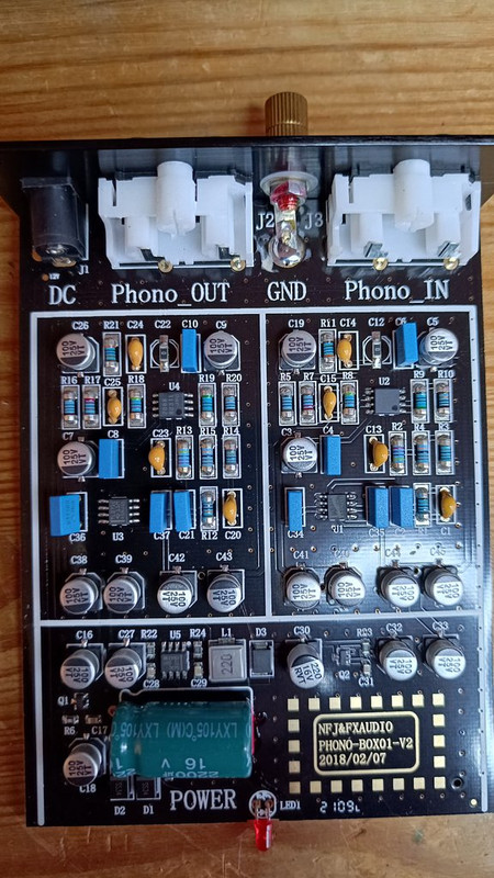

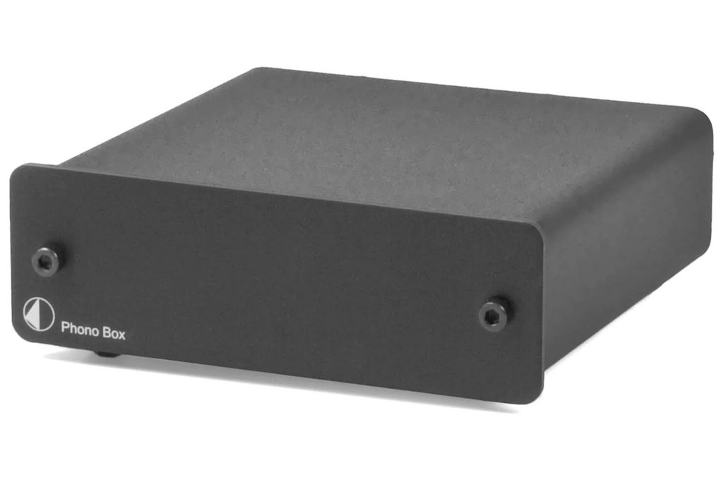

Mijn kadootje uit China is binnen, een FX-Audio Box01 phono pre-amp.
Ik had pas een Pro-Ject Phono Box gekocht op MP voor 50,- (normaal 99,-) en die klonk zeker niet slecht maar ik liep toevallig tegen deze aan.
Gekocht via Ali voor 38,- (prijzen varieren nogal per dag). Gelijk maar even opengedraaid en intern vergeleken met de Phono Box. Dan ziet deze er toch wel een stuk geavanceerder uit. Eerste indruk is goed, klink iets verfijnder dan de Phono Box maar ik moet nog verder gaan testen.
FX-Audio Box01
Afbeeldingslocatie: https://i.postimg.cc/XYFLFSmF/box01.jpg
Afbeeldingslocatie: https://i.postimg.cc/cLbKsrXB/IMG-20231205-095147.jpg
Pro-Ject Phono Box
Afbeeldingslocatie: https://i.postimg.cc/MKgtvKPq/project.jpg
Afbeeldingslocatie: https://i.postimg.cc/dtnkxWCX/IMG-20231111-195500.jpg

Ik weet niet of ik de FX Audio box intern als geavanceerder zou willen omschrijven. Het is klassieke oppervlakte montage uit begin negentiger jaren als ik zo naar de grootte van de gebruikte componenten kijk. Dat zegt overigens niks over de kwaliteit. Dan spelen zaken als ontwerp van de schakeling en print en de kwaliteit (tolerantie) van de gebruikte onderdelen ook een rol, en daar is zo niks van te zeggen. Maar ik hoop dat je er veel plezier van zult hebben.
