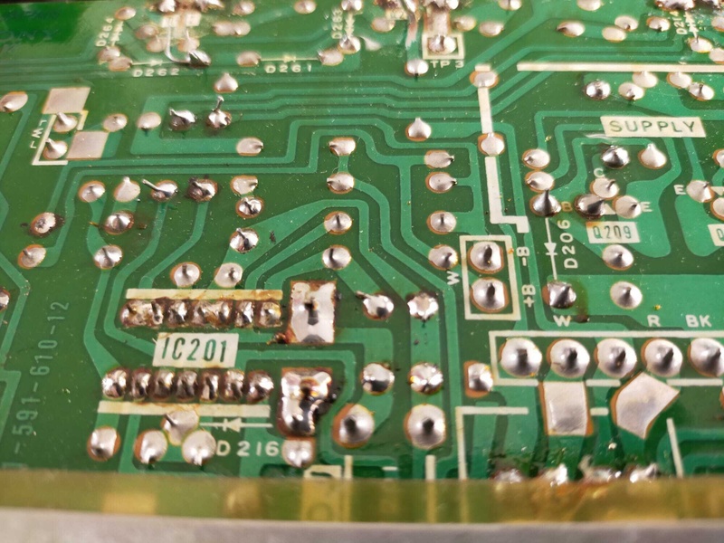

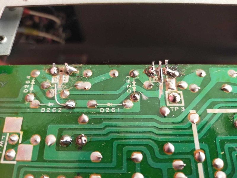

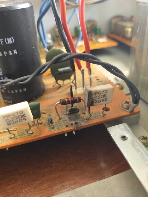

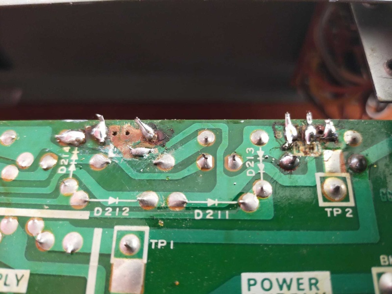

Vandaag een versterker van een mede tweaker onderhanden. 1 kanaal uitgevallen, vervolgens sluiting en zekering door.
Deze blijkt dus al eens gerepareerd te zijn. De transistoren zijn vervangen door equivalent BD4xx.
Het soldeer werk is echt super bedroevend. De vorige prutser heeft met een veel te hete soldeerbout gewerkt waardoor sporen los gekomen zijn.
Kijk en huiver
Afbeeldingslocatie: https://tweakers.net/i/x1cQnN0U0h4G_f91_j4ipBwUdiA=/800x/filters:strip_icc():strip_exif()/f/image/eGQIxYi9L3zpm3d3azOQ0FwI.jpg?f=fotoalbum_large
Afbeeldingslocatie: https://tweakers.net/i/GfAre45uN4Qtwqq1xWhNXCmgvPE=/800x/filters:strip_icc():strip_exif()/f/image/aq8oGqx14YO1pfaQ5ZYI9mlM.jpg?f=fotoalbum_large
Afbeeldingslocatie: https://tweakers.net/i/YBz56PugM40gMHjzKBOhvDBXkQY=/800x/filters:strip_icc():strip_exif()/f/image/7FqR3bC7WR5oN6NAZeldN6Vi.jpg?f=fotoalbum_large
En hij heeft al eens eerder een flinke klap meegemaakt.
Afbeeldingslocatie: https://tweakers.net/i/1tkw_zytK4FMkACq_lUAwQdxjMU=/x800/filters:strip_icc():strip_exif()/f/image/KVTmMfbTBEeh9JBA2NSXhZz0.jpg?f=fotoalbum_large
Afbeeldingslocatie: https://tweakers.net/i/6JptBqVTLVW6tMNi_svNbvwY5WE=/800x/filters:strip_icc():strip_exif()/f/image/m1ByL697BazB6Jo1NnwxJZfE.jpg?f=fotoalbum_large

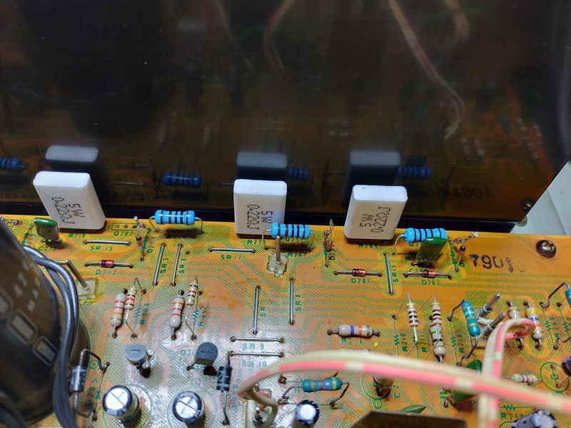

Dus meteen maar de meeste componenten van de eindversterker eraf gehaald en de print flink schoonmaken.
Ooit eens rijkelijk met contact spray rond gespoten:
Afbeeldingslocatie: https://tweakers.net/i/BNvKKe-NcwX5p9w02znCWOqpq_4=/x800/filters:strip_icc():strip_exif()/f/image/eKPlBRnuT8wV1MSF3MIutAWG.jpg?f=fotoalbum_large
Dat mag, maar dan moet je het daarna wel schoonmaken met IPA anders vreet het erin en ben je verder van huis. Zie groen uitgeslagen instelpot.....
9 Fuseresistors vervangen, 12 Elco's vervangen. De emitter weerstanden vervangen voor nieuw en de 1k weerstanden. Ik neem geen risico.
Print helemaal schoon gemaakt na solderen en vervangen van alle componenten. IC opnieuw gesoldeerd en koelbloek schoon gemaakt. Dat ziet er dan zo uit.
Afbeeldingslocatie: https://tweakers.net/i/uLgnSNq3ANeQMuANylbufnvHlaI=/800x/filters:strip_icc():strip_exif()/f/image/V0MLRrFxqi5XTbxdhDD3oxjP.jpg?f=fotoalbum_large
Ik heb gekozen voor de originetel 2SC en 2SA transistoren. Die zijn binnen, zit nu alleen nog te wachten op siliconen underlayer en isolatie hulsjes, om ze, geisoleerd, op koellichaam te kunnen monteren.
En dan vervolgens afregelen.

@f2ride2001
Wel makkelijk troubleshooten: waar het rookt is de stroom te hoog. :)
Maar ziet er weer helemaal tiptop uit, mooi werk!

Oei dat ziet er niet goed uit, hoe heb je de printplaat gerepareerd, verbinden met een draadje naar het volgende punt. Of de lak van de printplaat afschrapen en op het koper solderen? (zo te zien het laatste)
Wat bij mij goed hielp om de boel niet te slopen is door goede desoldeerlitze te gebruiken om het oude tin weg te halen zonder schade.
[ Voor 5% gewijzigd door Roderiktweaker op 06-06-2023 20:26 ]
  • f2ride2001
  • Laatst online: 04-11 20:12
f2ride2001
Ik heb een despoldeerpomp/bout. Dat werkt geniaal om het soldeer weg te halen.
Wel is het een k*t ding om schoon te maken......
Maar als het gaat om componenten weghalen is het geniaal en snel. En meteen al het overtollige soldeertin weg. En je verwarmt maar heel kort.

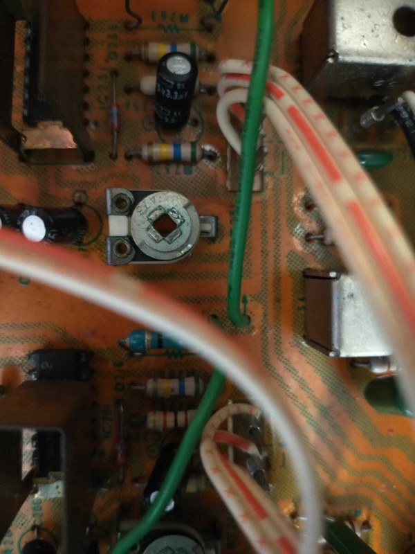

Zelf ben ik momenteel bezig met de volledige revisie van een Revox A77 MK IV Dolby.
Alle (!) Frako axiale caps waren compleet dood (geen meting, of extreem hoge capaciteits meting), de radiale gaven allen een (veel) te hoge meting, wat typisch ook geen goed nieuws is, en de Rifa's stonden op punt van exploderen, en een aantal trimmers zijn ook defect.Meteen ook alle tantaaltjes vervangen.
Afbeeldingslocatie: https://tweakers.net/i/8DGmnl1u_5ksY--CAs6uP_nK4Xk=/x800/filters:strip_icc():strip_exif()/f/image/e46tYR3cxXjycaGVNLHEf450.jpg?f=fotoalbum_large
Afbeeldingslocatie: https://tweakers.net/i/MWquQ3iNCx998_1-KTjd7UujkKo=/800x/filters:strip_icc():strip_exif()/f/image/GRPrJqritxT0uA6Qn59X3q68.jpg?f=fotoalbum_large
Afbeeldingslocatie: https://tweakers.net/i/MPBqq02Ohkui9LVcbFlp0bzgYx0=/x800/filters:strip_icc():strip_exif()/f/image/3U0wOZmxfrGGDd86I2zOLEdU.jpg?f=fotoalbum_large
Nu nog enkele trimmers op de 2 dolby PCB's vervangen. De weergave versterkers zet ik standaard op 0.75V uitsturing bij max. volume (stand 10) ipv 1.5V zoals per SM. Dat geeft iets meer headroom bij de weergave van luide passages.
Heb reeds enkele testen gedaan (zonder Dolby) met BASF SM911 op 370nWb/m, en ik ben eigenlijk wel onder de indruk van wat dit kleine deck weet te presteren.

Toevallig gisteren de (matched) originele transistoren binnen gekomen.
Meteen maar even goed werk gemaakt.
Ook nog de MV12n (dubbele diode ter compensatie) vervangen door 2x1N4148. Deze dingen willen nog al eens falen met catastrofale gevolgen.
Bij de montage moet je ook ontzettend goed opletten met de koperen plaat (die ter thermische koppeling dient van de transistoren). Want het witte hoedje isoleert wel de transistor, maar niet de koperen plaat eronder. Het gat is weliswaar groter, maar toch moet je echt goed opletten met montage dat het exact in het midden zit.....
Afbeeldingslocatie: https://tweakers.net/i/_6iwd_PFHgpmosjjTGTanRFBBRs=/800x/filters:strip_icc():strip_exif()/f/image/5436Zw0bd8fDqn6ewklIcVes.jpg?f=fotoalbum_large
Mooie schone nette print. Emitterweerstanden waren krap aan (3W) ik heb ze vergroot naar 5W in zelfde footprint.
Afbeeldingslocatie: https://tweakers.net/i/rzLtRukgxc7phCEJ-La7SQReGW4=/800x/filters:strip_icc():strip_exif()/f/image/lGqO51aLzXX8REeUmK8m0zFD.jpg?f=fotoalbum_large

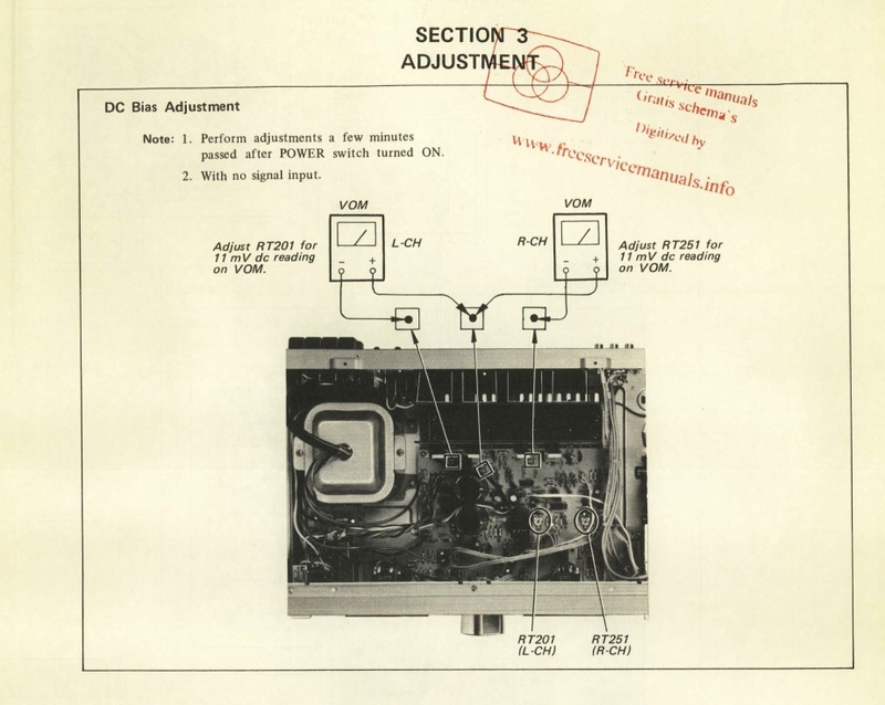

Bias stroom was keurig af te regelen op 11mV conform manual
Afbeeldingslocatie: https://tweakers.net/i/LQjAXJsO89LHqNZ11kFnk6Wfxmg=/800x/filters:strip_icc():strip_exif()/f/image/7tY3C4U12vuRnDT2PVhPKOXt.jpg?f=fotoalbum_large
Montage van de transistoren met enig kunst en vliegwerk
Afbeeldingslocatie: https://tweakers.net/i/n1l6CZcNb1LTCTuIdzU2WbzJQxQ=/800x/filters:strip_icc():strip_exif()/f/image/lzdBZgEiymmVVqmE7PMXWZHJ.jpg?f=fotoalbum_large
Afbeeldingslocatie: https://tweakers.net/i/4iP2JxMbTMFBJMFUv-LsRi3bboU=/800x/filters:strip_icc():strip_exif()/f/image/pQ3Dn3uEEj9nlPaKNmLXSS30.jpg?f=fotoalbum_large
Afbeeldingslocatie: https://tweakers.net/i/y9CcX8DkS0ltcBuRDVlHkljejLo=/800x/filters:strip_icc():strip_exif()/f/image/Cp1NluaKNClTmaFfFBSz73pf.jpg?f=fotoalbum_large
En alles weer werkend:
Afbeeldingslocatie: https://tweakers.net/i/nbZL3nmDXd0JQgVnANDaBz_gT_I=/800x/filters:strip_icc():strip_exif()/f/image/AytbbN3h3ZPYVNBZ4kp1mS6X.jpg?f=fotoalbum_large
Ding klinkt best goed en wordt nu nauwelijks warm.
Vanavond zal ik hem nog op de duurtest zetten op luidsprekers. Kijken hoe hij zich houd.
Tot nu toe alleen op hoofdtelefoon gehoord.
  • Skynett
  • Registratie: Augustus 2019
  • Laatst online: 20:50
Wow, koperen plaatje onder de eindtor. Dat is wel heel mooi voor de warmteafvoer en koppeling. Ik heb het nog nooit zo gezien.
[ Voor 6% gewijzigd door Skynett op 08-06-2023 17:15 ]
  • kozue
  • Laatst online: 15:38
Nou heb ik verder geen kaas gegeten van electronica, dus misschien zeg ik iets doms, maar die transistoren zitten op een ander oppervlak dan de rest van de printplaat, maar wel direct verbonden met een stukje metaal (weet niet of daar een term voor is?). Gaat dat niet langs elkaar heen bewegen en op den duur de verbinding kapot maken?
  • Skynett
Pootjes van de torren maken een hoek van 90 graden voordat ze op de print zitten, daarmee kan je gedurende lange tijd heel wat uitzetting en krimp opvangen.
De pootjes van een grote tor die ook warm wordt, en ergens op vast zit zonder speling, in één rechte lijn op de print monteren is een no-go, maar dat is hier dus niet gedaan.
  • f2ride2001
f2ride2001
Dat had de vorige prutser dus gedaan.......

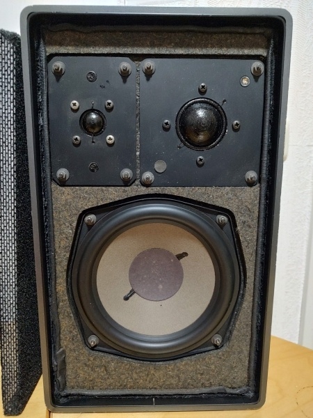

Vandaag heb ik een setje B&W DM4’s meegenomen uit de kringloop voor 35 euro. Uiterlijk zit er behoorlijk wat werk aan maar dat gaat wel lukken. Technisch zijn ze ok maar toen ik ze correct aansloot stonden ze uit fase, dat hoor je gelijk, zo’n scheel geluid zeg maar. Nadat ik eentje had omgepoold klonk het goed en hoor je gelijk waarom deze speakers zo geliefd waren en zijn. Toch apart, ze zien er niet uit alsof er aan de kasten geklust is maar kan me ook niet voorstellen dan iemand in de fabriek in de jaren 70 twee draadje verkeerd om heeft aangesloten.
  • cmndr_adama
  • Laatst online: 16:03
@nineball Dat is nog eens een kringloopgelukje, mooi prijsje! Wel gek dat faseverschil, dat verwacht je inderdaad niet direct.
  • f2ride2001
f2ride2001
Je kunt met een 1,5volt batterij dat ook simpel controleren
  • Skynett
@nineball
Wel even uitzoeken waar die aansluitfout intern nou precies gemaakt wordt. Zijn het de terminals of is de middentoner uit fase aangesloten oid.
Gelijk beide exemplaren even onderzoeken waar nog meer allemaal mee gerommeld is.

nineball schreef op vrijdag 16 juni 2023 @ 16:06:
Dat is een mooie aankoop; erg fijne speakers.
Zie hier het filterschema; misschien kan dat je helpen met het fase probleem; let op dat de middentoner en hogetoner uit fase zijn aangesloten !

@nineball Goede score en zeker voor die prijs, vintage luidsprekers die ook nu nog mooi zijn. De units en wisselfilter zijn onderhoudsvrij na 50 jaar.
De aansluiting achter de terminals willen nog wel eens loslaten (moer) allicht zijn deze verkeerd terug geplaatst. Of er heeft iemand 50 jaar uit fase naar de luidsprekers geluisterd, zou ook bij het maken gebeurd kunnen zijn. Inderdaad de boel controleren met het schema.
Ik heb zelf de grotere DM 2a, maar allicht zijn de dm4's nog mooier, klinken wat gebalanceerder en minder laag kan soms een voordeel zijn bij mindere akoestiek.Het is soms wat teveel met de 2a.
Een decenia terug gingen de DM4's nog voor 75 euro, nu is de prijs verdubbeld naar 150/200 euro.

Bedankt voor het schema!
  • nineball
  • Laatst online: 04-11 06:15
Roderiktweaker schreef op zaterdag 17 juni 2023 @ 19:08:
Van zowel de dm4 als de dm2a heb ik al diverse sets opgeknapt. Welke beter bevalt ligt inderdaad aan de ruimte en opstelling. De dm4 ligt een stuk beter in de markt.

Hier geen DM4's bij de kringloop, wel wat anders.
Nog niet heel erg vintage, maar als eerste een Sony DVP-NS930 DVD/SACD speler., Ik heb weliswaar geen SACD's maar wel een paar audio DVD's, maar geen DVD-speler. Geen AB, maar mijn aandacht werd meer getrokken door het van Medevoort logo op het front.
Als ik het internet wat afspeur lees ik terug dat Van Medevoort modificaties uitvoerde waardoor de speler met audio cd's beter zou klinken. Geen idee of dat zo is, maar er is wel het een ander aan gemodificeerd:
Afbeeldingslocatie: https://tweakers.net/i/5T2Ap_CwVpFGFqzQ3EHpYqaVMSQ=/full-fit-in/4920x3264/filters:max_bytes(3145728):no_upscale():strip_icc():fill(white):strip_exif()/f/image/CE2GA2TUC7LqRxbGlCxHFUQU.jpg?f=user_large
Afbeeldingslocatie: https://tweakers.net/i/atq4XPKuWiTeZIdxdHK1IECOR2Q=/full-fit-in/4920x3264/filters:max_bytes(3145728):no_upscale():strip_icc():fill(white):strip_exif()/f/image/aBxXfvfC8XAzyX42YAp3hlAa.jpg?f=user_large
Afbeeldingslocatie: https://tweakers.net/i/CI829ql_ZHodjmpUbrY0arAaugY=/full-fit-in/4920x3264/filters:max_bytes(3145728):no_upscale():strip_icc():fill(white):strip_exif()/f/image/hFZ6uMeJo0FTCTjksoriRrej.jpg?f=user_largeAfbeeldingslocatie: https://tweakers.net/i/eCDVWLLLFi8LzUFC5c7HFaZE2Pg=/full-fit-in/4920x3264/filters:max_bytes(3145728):no_upscale():strip_icc():fill(white):strip_exif()/f/image/eK2YO3Emu17nOL8jvUnsjWc2.jpg?f=user_large
Er zijn sowieso wat elco's toegevoegd, en ook die kleine witte MKP's over de (opamps?) zijn niet standaard vanuit Sony. In elk geval, €7,50 was niet al te duur en hij klinkt & werkt in elk geval prima. Nu nog een SACD vinden om te testen..
In een rek verderop stonden een paar oud uitziende speakers, DIN aansluiting, niet getest daardoor. Even gespiekt, gaat om een set Grundig Super-HiFi Box 650's.
Ik heb even achter de frontjes gekekent, de drivers zagen er allemaal nog prima uit dus maar meegenomen. Ik had geen (hoge) verwachtingen, ik dacht van tevoren aan een wat schril, wollig boxje met wat teveel hoog en te weinig laag maar ik vond ze er wel leuk uitzien en €9,99 was alleen het testen me wel waard.
Het zijn gesloten 3-weg speakers, uit ca. 1977/1978. Dit is de eerste versie, er is ook een 650b met een iets andere baffle waardoor ze er zonder frontjes wat mooier uitzien, en een 650 Professional met een nog 'gelikter' front. Specs zijn nagenoeg gelijk, als ik wat plaatjes bekijk zijn de filters & drivers identiek tot op de typenummers.
Enfin, din plugjes heb ik natuurlijk thuis wel en mijn verwachtingen waren vooraf wel wat al te laag, deze klinken verdraaid aangenaam. Strakke maar best wel diepe bas, fijn hoog, veel detail maar niet schel. Als ik ze vergelijk met mijn Canton GLE's (ook een gesloten 3-weg, zelfde periode) vindt ik deze toch prettiger en wat meer in balans, de Canton's zijn soms wat schril en op hoog volume (zeker in een kleinere ruimte) niet altijd even prettig, deze Grundig's doen dat aanzienlijk beter.
Afbeeldingslocatie: https://tweakers.net/i/AvpnLLj2gOwUjTZVucr6I_fDWZc=/full-fit-in/4920x3264/filters:max_bytes(3145728):no_upscale():strip_icc():fill(white):strip_exif()/f/image/ay3bpC2RCJC8R7aMUequ5QsQ.jpg?f=user_large
Afbeeldingslocatie: https://tweakers.net/i/y1vhJPQ0h2mkuvSZ8BDnh3qvOZU=/full-fit-in/4920x3264/filters:max_bytes(3145728):no_upscale():strip_icc():fill(white):strip_exif()/f/image/aNXRmv4cOVBRtT7tUOeK1PJp.jpg?f=user_large
Afbeeldingslocatie: https://tweakers.net/i/Hpq6n6hDJJg8fXZ3mpdhX9c4II0=/full-fit-in/4920x3264/filters:max_bytes(3145728):no_upscale():strip_icc():fill(white):strip_exif()/f/image/rMsbafOIvgGViBtUowVkz3TN.jpg?f=user_large
Afbeeldingslocatie: https://tweakers.net/i/aAcQk5J4Tvbuv2A5RD-fdv_pGqk=/full-fit-in/4920x3264/filters:max_bytes(3145728):no_upscale():strip_icc():fill(white):strip_exif()/f/image/eOL1S6tCcKAlmBgTAGXjQq9T.jpg?f=user_large
Afbeeldingslocatie: https://tweakers.net/i/E6Fmja4vbGqEfQpBTWmjpVU_ks4=/full-fit-in/4920x3264/filters:max_bytes(3145728):no_upscale():strip_icc():fill(white):strip_exif()/f/image/YZ9ChfIAVBHNkI37uTiX3YA4.jpg?f=user_large

@cmndr_adama
Die dome middentoner met 37mm spreekspoel, ik ken die specifieke unit niet, maar echte dome middentoners zie je niet veel, maar kunnen echt geweldig mooi klinken! Denk bijvoorbeeld aan Dynaudio.

cmndr_adama schreef op maandag 19 juni 2023 @ 00:11:
H
Die Grundig speakers lijken verdomd veel op Braun L620/1 speakers.
edit: na nogmaals te vergelijken zijn ze toch niet hetzelfde..
