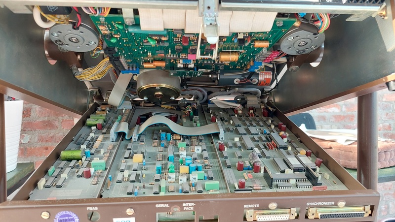

De M20 werd te koop gesteld op FB, en de verkoper woonde niet ver uit de buurt. Ben eerst even gaan kijken en gaan testen, en alle functies lijken goed te werken. Opnemen en afspelen gaat ook prima, en alle snelheden (76cm/s tot 9.5cm/s) werken ook. Was materiaal van zijn inmiddels overleden vader, en dit deck (en nog heel wat ander materiaal) moest weg wegens verbouwingen.
Deck heeft wel nieuwe caps nodig, de transfo moet ik nog instellen op 240V ipv 220V (dat helpt met het oververhittingsprobleem dat kenmerkend is voor dit deck.) Mogelijks installeer ik nog wat ventilatoren voor extra koeling. Moet ook nog een kopie van de firmware maken, en het hele deck eens volledig servicen. Projectje voor de komende maanden.
Ben eerst en vooral bezig met alles grondig te reinigen (deck heeft
20+ jaar stilgestaan), vanbinnen en vanbuiten. Alvast enkele foto's van de huidige staat :
Afbeeldingslocatie: https://tweakers.net/i/XcVy-0IhrJGPsFhhyCmiS2EVhz0=/800x/filters:strip_icc():strip_exif()/f/image/uQJFSkiFyCSlLqUnQOPOxRer.jpg?f=fotoalbum_large
Afbeeldingslocatie: https://tweakers.net/i/owiptGUr2aa-sQnfDRcQzLh15Zc=/800x/filters:strip_icc():strip_exif()/f/image/UHJtp5bctc9xLiOvXfo17QO5.jpg?f=fotoalbum_large
Afbeeldingslocatie: https://tweakers.net/i/0YPm-zfVbyB_HiZyJnlq-QzBQfs=/800x/filters:strip_icc():strip_exif()/f/image/pXly78pL4OVlmAeWcm1CC8KQ.jpg?f=fotoalbum_large

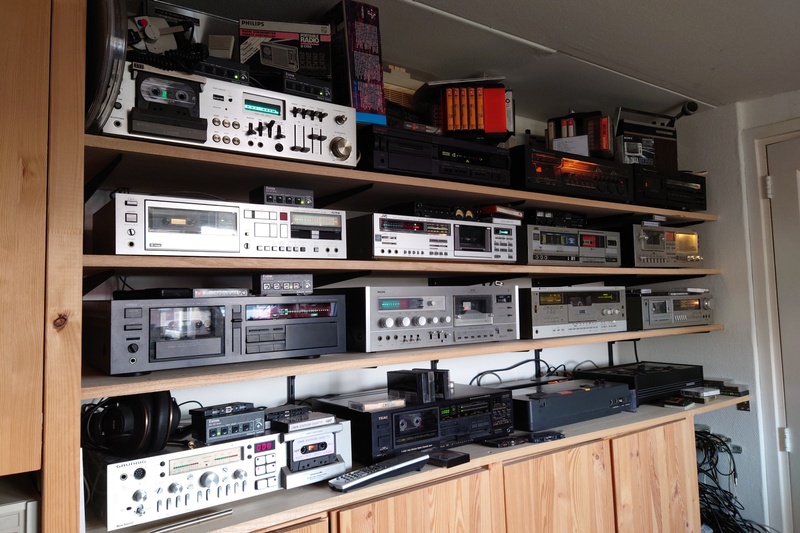

Hier zijn de afgelopen tijd wat cassettedecks aangespoeld. Een aantal zijn voor mij niet interessant en gaan weer weg (een Lenco C1202 en een Marantz driekoppertje) en een aantal zijn erg leuk en mogen een tijdje in de collectie blijven:
Als eerste een JVC KD-D40. Een van binnen erg complex toestel met een heel eenvoudig enkelmotorig loopwerkje. Een drama om te servicen maar het is gelukt en hij speelt goed. Weergave en opname is prima. Je merkt wel dat ze overal op hebben zitten bezuinigen om maar die dure meterunit aan te kunnen bieden.
Afbeeldingslocatie: https://tweakers.net/i/zoEuVAPQI7KfwEL50xo1dYU_vt8=/800x/filters:strip_icc():strip_exif()/f/image/3PQwhAGVAWBMCUD1yO7wIiLv.jpg?f=fotoalbum_large

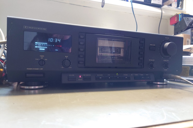

De ander kwam een collega mee aanzetten: Een Philips FC950. Topmodel uit de 900-serie. Er zou wat mis mee zijn, maar na het schoonmaken van de banddetectieschakelaars werkt alles en klinkt dat ding eigenlijk gewoon goed. Brongelijk op tape/source. Fijn deck om mee te werken ook, met de functie Blank Skip zoekt 'ie automatisch het einde op van een nummer, laat dan de outro horen en gaat vervolgens in Rec/Pause.
Afbeeldingslocatie: https://tweakers.net/i/QUO_siftcdOS-bud-TJGL0ZnAiw=/800x/filters:strip_icc():strip_exif()/f/image/tlMl7f0T87JkEa8kvpNarayQ.jpg?f=fotoalbum_large
Ik kan maar 16 decks kwijt in mijn "cassettedeckwand" dus er gaat binnenkort wat Marktplaats op denk ik :)

De telefunken is inmiddels weer (bijna) netjes :
Afbeeldingslocatie: https://tweakers.net/i/Ds79jzjUMnPM25WSTynAZWgOwYk=/800x/filters:strip_icc():strip_exif()/f/image/h4hOitKDJlIedxVlcEmxam3g.jpg?f=fotoalbum_large
Een kijkje onder de motorkap :
Afbeeldingslocatie: https://tweakers.net/i/7qUpyr8iJQzfg7vlXgHiLGofivs=/800x/filters:strip_icc():strip_exif()/f/image/z1sRioOCajLpSc2v6nRSvbGE.jpg?f=fotoalbum_large
De audio versterkers :
Afbeeldingslocatie: https://tweakers.net/i/JfOtEt69m_EJ2LlrLNV7nYueJQc=/800x/filters:strip_icc():strip_exif()/f/image/uuCCQsClKYMNBHAevZw946lK.jpg?f=fotoalbum_large
De stuur elektronica (nog te ontstoffen...!) en het power PCB :
Afbeeldingslocatie: https://tweakers.net/i/23lThBDF-c5lpq6VhZM_JxjMlbQ=/800x/filters:strip_icc():strip_exif()/f/image/UhtsTVfuklsGk1DndHSDP3Ru.jpg?f=fotoalbum_large
1 van de brake bands (carbon ipv stof!) ontbreekt, die was namelijk niet goed meer en heb ik uitgebouwd.. Een nieuwe staat al in bestelling.
Verder ben ik in mijn Telefunken archieven gedoken :
Dit toestel met sn#1052 is woensdag 28 mei 1986 uitgeleverd van de AEG fabriek naar de klant "Audio Berlin". Het was de 63ste geleverde M20.
Afbeeldingslocatie: https://tweakers.net/i/DiRUkaxb19uMjcX0ZmFTKAYmAUk=/800x/filters:strip_exif()/f/image/Vv4husY00uzBBJS0kdr77bn2.png?f=fotoalbum_large
Van de M20 (alle versies) zijn in totaal maar 240 stuks gebouwd, tussen 14 maart 1986 en 20 juli1989. Een groot verschil met zijn voorganger, de M15a (4530 stuks). Analoge tapedecks waren al een tijdje op weg naar de uitgang. De laatste 12 stuks zijn naar Studer gegaan, die hadden toen reeds de Magnetophon devisie van AEG overgenomen.
Van de specifieke uitvoering van dit toestel (stereo, butterfly koppen, geen TC, "Schicht Innen" (tape oxide-in)) zijn er in totaal maar 72 stuks gebouwd. Best zeldzaam apparaat.

Videopac schreef op maandag 17 april 2023 @ 08:22:
Ik bedoelde eigenlijk de inhoud van die wand, maar naar je top-16 "beste" decks ben ik ook wel benieuwd.
Let niet op de rommel:
Afbeeldingslocatie: https://tweakers.net/i/2sVx_p6xZESucWk8BI1SgdRh0Bg=/800x/filters:strip_icc():strip_exif()/f/image/eYrUr118itvobsGrwHoHGARY.jpg?f=fotoalbum_large
ITT 8025
Nakamichi Cassette Deck 2
Nakamichi 582
Nakamichi 480
Alpine AL-65
JVC DD-9
JVC KD-D40
Optonica RT3838
Yamaha KX-1200
Philips N5756
Optonica RT-7100 (gaat weg)
Philips F6622
Grundig CF-5500
Teac R-888X
Lenco C2003
Tandberg TCD-310mkII
Da's de huidige situatie :)
EDIT! Vergeten te noemen maar waarschijnlijk door jullie wel gespot: Sony TC-D5PRO-II en Uher CR1600 :)
[ Voor 5% gewijzigd door mentalmadnizz op 18-04-2023 22:41 ]

mentalmadnizz schreef op dinsdag 18 april 2023 @ 21:34:
ITT 8025
Nakamichi 582
Nakamichi 480
Alpine AL-65
JVC DD-9
JVC KD-D40
Optonica RT3838
Yamaha KX-1200
Philips N5756
Philips F6622
Grundig CF-5500
Teac R-888X
Lenco C2003
Nog flinke problemen gehad met die Philips N5756? Dat loopwerk staat bij mij bekend om de gele tandwielen pest, waar ook de N2554 en N5846 last van hebben... Heb zelf kort de N2554 gehad en heb er nu nog spijt van dat 'm niet heb opgeknapt, dat deck klonk echt goed toen hij nog liep, maar ja, die gele tandwielen he... :'(
www.discogs.com/collection?user=rcor

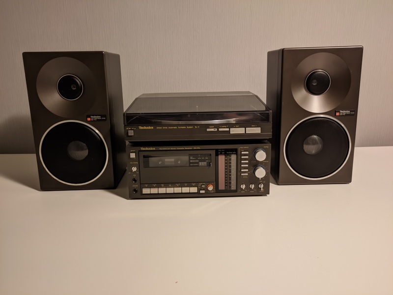

Bramster schreef op zaterdag 18 februari 2023 @ 12:06:
Nieuwe aanwinst, de Technics SA-K5L en bovenop een iets oudere aanwinst, de Technics SL-5 8)
Nu nog op zoek naar de bijbehorende speakers
Lekker jaren 80
En nu met speakers 8)
Technics SB-F3

Het heeft wat tijd gekost, maar uiteindelijk heb ik m'n Teac AL-700 Elcaset afgekregen.
Er zaten wel enkele onaangename verassingen in. Er heeft iemand eerder in gewerkt, en die had de afstelling van o.a. de koppen helemaal verkeerd gedaan. Ook was er een probleem met de capstan motor. Die leep erg onregelmatig, ondanks dat er gewoon een DC voltage naartoe ging. En het pompje van het tapelift mechanisme was defect.
Er moesten ook nieuwe riemen in, en na 45 jaar was een recap ook geen overbodige luxe.Meteen ook de tantaaltjes vervangen door wat beters.
De koppen zijn nog OK, maar hebben bij nader inzien toch al enige sleet. Dit zijn permalloy koppen, en die slijten wel sneller dan de F&F koppen in de Sony Elcaset decks. Een setje nieuwe koppen vinden leek een onmogelijke opgave (dit deck is nogal zeldzaam) en de koppen zijn zeer specifiek en enkel voor dit deck gemaakt.
Maar waarempel, 2 van de 5 contacten die ik aanschreef hebben ze gewoon op stock. En niet eens voor gekke prijzen, 60€/stuk. Gelijk een setje reserve koppen in bestelling gezet.
Enkele foto's hieronder :
Afbeeldingslocatie: https://tweakers.net/i/sLxLUthiAhH_AKM5i0-ut1WSSq8=/800x/filters:strip_icc():strip_exif()/f/image/59r31wSFIGbxvbgLSv5fpwsX.jpg?f=fotoalbum_large
Afbeeldingslocatie: https://tweakers.net/i/GJhVgtzHeduQgCUYE58RlxoALJA=/800x/filters:strip_icc():strip_exif()/f/image/p4hv701X4rG7kCWTXZYWd4ES.jpg?f=fotoalbum_large
Afbeeldingslocatie: https://tweakers.net/i/jUaJSZan2bmaRb_lZ7AI0LyrzkI=/800x/filters:strip_icc():strip_exif()/f/image/3L6iUad3pNIijzFPjkMf0ZBY.jpg?f=fotoalbum_large
Voor de geïnteresseerden : hier zijn veel meer foto's en meetresultaten terug te vinden.
De volgende stappen zijn de houten panelen opnieuw vernissen, 6-polige XLR stekkers monteren in de plaats van de Teac 6-pin connectoren (=onvindbaar) die de connectie naar de externe DBX processor moeten voorzien. En die processor is ook toe aan een recap en calibratie. Een werkje voor volgende maand. Nu eerst wat opnames testen met de AL-700 :)

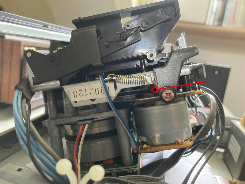

Dat ene riempje slipt. Het motortje gaat draaien als je op eject drukt. Hoe te vervangen dat is nog een ander probleem.
Afbeeldingslocatie: https://tweakers.net/i/z12WYrJrXQ7uKdRE_QE5X60RNq8=/800x/filters:strip_icc():strip_exif()/f/image/48ZYiFSAmtakuoyC9i1F7FOm.jpg?f=fotoalbum_large
Goed weer om aan oude apparatuur te knutselen toch?

Mijn opbrengsten van de vrijmarkt op woensdag avond:
Afbeeldingslocatie: https://tweakers.net/i/IzM9LLggAFyo4ES1p2z9NaKmBDU=/800x/filters:strip_icc():strip_exif()/f/image/4ntwH2fq0uMjWisf7ZSxCKqu.jpg?f=fotoalbum_large
Sommige zijn alleen voor de heb. Een CD-4 quadraphonic LP heb ik geen decoder voor, de muziek van mevrouw Carey vind ik niet zo interessant, en S-VHS zijn niet compatible met gewone VHS machines en dus beperkt bruikbaar, maar toch leuk om te hebben. :)
Donderdag had ik een Iomega Super DVD, een externe DVD brander met rca output. Is wel eens handig met bv laptops, want daar zit sinds vele jaren geen optische drive meer in.

MvanS schreef op vrijdag 28 april 2023 @ 12:28:
Het kan nog meevallen. De hoofdaandrijving met het vliegwiel draait gelukkig nog wel netjes.
Volgens mij hebben alle Sony tapedecks met een gemotoriseerde eject hetzelfde component die op je foto staat. https://www.electro-andijk.nl heeft hier in ieder geval de snaren voor.

De Yamaha CD-drive maakte een ratelend geluid.
Vermoedelijk een blokkade van de lens, Want bij openen vielen er afgebroken schroefgaten uit de behuizing.
Omdat ik geen service manual van deze Yamaha kan vinden. Post ik hier een foto van de onderkant om jullie misschien in de toekomst mee kunnen helpen.
Afbeeldingslocatie: https://tweakers.net/i/mbTzUa9KWoc1-k9MRqu7pBfvoyA=/x800/filters:strip_icc():strip_exif()/f/image/TibgeeGGl2pS2G3oT2QUKFUa.jpg?f=fotoalbum_large
