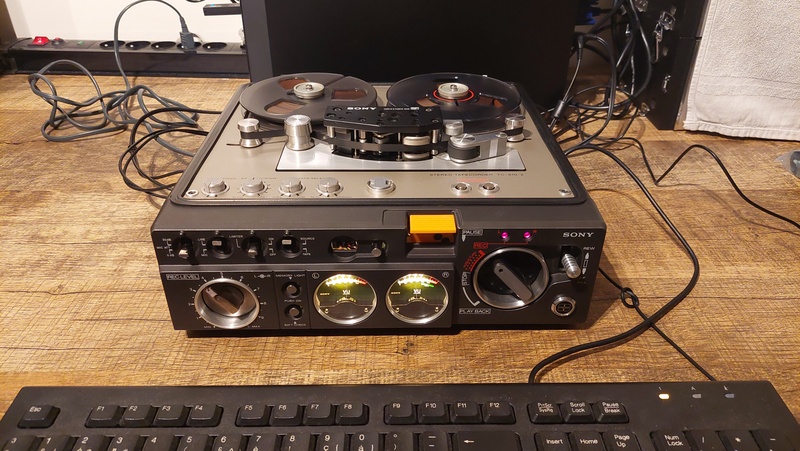

Ik heb al veel apparaten gerecapped, maar deze was wel echt een stap moeilijker dan wat ik gewoon ben :o
Een TC-510-2 staat hier ook :
Afbeeldingslocatie: https://tweakers.net/i/nfZQlXqBVZdRhVG-JaDVhNyZ1UY=/800x/filters:strip_icc():strip_exif()/f/image/QnoJXEuGY0WMR89rQ9NPm3Ii.jpg?f=fotoalbum_large
En zijn ELCASET broertje, de (uiterst zeldzame!) EL-D8, wat enkele design elementen van de TC-510-2 heeft overgenomen :
Afbeeldingslocatie: https://tweakers.net/i/xooAailyMmorJkTjM82d8YzJ7Hg=/800x/filters:strip_icc():strip_exif()/f/image/QLfmijcBZvrBsznx4rmOW0LS.jpg?f=fotoalbum_large
Die TC-510-2's zijn ook best nachtmerrie-decks om te servicen. Je kan overal maar moeilijk bij, en het hele loopwerk moet er eigenlijk uit, want ook hier heeft Sony hun hard-wordende vet rijkelijk gebruikt. Bijkomend zit er een onderdeel in de REC/PLAY knop, wat bijna altijd afbreekt, en waarvoor niet direct spare parts bestaan. Zonder dat onderdeel blijft de recorder niet in REC mode. En het halve deck moet uit elkaar om er uberhaupt bij te kunnen.
Vreemd genoeg is bij mijn TC-510-2 deze ook afgebroken, maar het deck werkt gewoon door zonder problemen 8)7
De mechanische revisie had ik reeds vorig jaar gedaan, ook deze staat op mijn lijst van te recappen.
Los van bovenstaande, de TC-510-2 is de mooiste (kleine) recorder die ik heb :) In dat departement heeft Sony altijd wel een stapje voor, vind ik.
Overigens kan je specifieke "Mindhunter" 5" spoelen op internet kopen ! Ik geloof dat ze Uher spoelen gebruikt hadden voor de openingsscene, maar er is een firma die ze nieuw maakt.

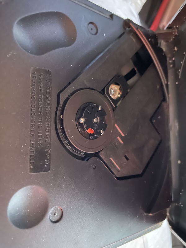

Niet heel bijzonder, maar wel bijzonder blij mee.. vandaag binnengekomen een Sony d-231. Hij had wat liefde nodig, of eigenlijk een drupje seconde lijm….. draaien als een speer. Hoef ik niet meer naar de mancave om mijn aanwinsten van de kringloop te beluisteren.
Afbeeldingslocatie: https://tweakers.net/i/mh_7LgPO2hOETK8ukvkOPuwpOCY=/x800/filters:strip_icc():strip_exif()/f/image/2htJiZU9M2Tn5o6vPPgQkOtJ.jpg?f=fotoalbum_large
  • rcor
  • Laatst online: 03:13
htca schreef op dinsdag 21 februari 2023 @ 22:50:
Leuke discman... Maar wat heb je dan moeten vast lijmen met seconden lijm? Hopelijk toch niks ernstigs moeten fixen?

Het CD fixatie punt was los. Verder even een blaas kwastje over de laser gehaald. Hij lijkt wel wat gevoelig voor beschadigde cd’s…. Lees: ik zocht me een break naar andere errors tot ik zag dat ik een cd uit de kringloop had gepakt die overduidelijk als onderzettertje had gediend in een louche bar…. Onder de krassen en vlekken (was een nieuwe aanwinst….), maar een reguliere werkt ok.

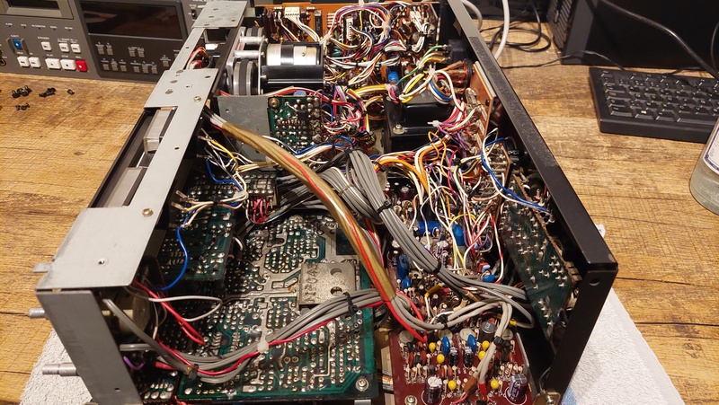

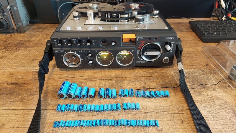

Gisteren en vandaag gewerkt aan de Sony TC-510-2.
De REC channel select knoppen bovenaan werkten niet 100% goed meer, en het deck kon ook wel eens een recap gebruiken na 45 jaar.
Het main-PCB kan uitgeklapt worden uit het toestel, wat her recappen en fouten zoeken wel makkelijker maakt.
Toch is er niet al teveel plaats, en zeker naarmate je dichter bij het scharnierpunt komt, worden de caps steeds moeilijker bereikbaar door de vele kabels die er over lopen.
Afbeeldingslocatie: https://tweakers.net/i/419mz2_1A8Es-SmITQo0qe_1X4s=/800x/filters:strip_icc():strip_exif()/f/image/izgj0OPjr3WXAhFExziBYo3j.jpg?f=fotoalbum_large
De andere PCB's is het deck zijn veel moeilijker bereikbaar. Bvb, voor de kleine PCB bovenaan links, in de foto hierboven, moet het hele front van het deck er af. Inclusief alle schakelaars en potmeters linksonder op de foto hieronder .... :(
Afbeeldingslocatie: https://tweakers.net/i/szw5z_hm21xPwxQIEl7PkPx52vA=/800x/filters:strip_icc():strip_exif()/f/image/P1fR1ADfYSb4fnpydEdVK3oG.jpg?f=fotoalbum_large
Uiteindelijk alle oude elco's kunnen vervangen (71 stuks) en de 2 schakelaars kunnen behandelen met Kontakt60, IPA en Kontakt 61. Het loopwerk had ik reeds voorzien van nieuw vet, en het deck had ik reeds afgeregeld per service manual, maar waarschijnlijk doe ik de elektronische afstelling nog eens opnieuw, wegens de nieuwe caps.
Blij met het resultaat :
Afbeeldingslocatie: https://tweakers.net/i/0yfU9tAARvh-VJxLNGj8DVml7Qs=/800x/filters:strip_icc():strip_exif()/f/image/d18MMAdfgG2kW0HolbvQqV4q.jpg?f=fotoalbum_large

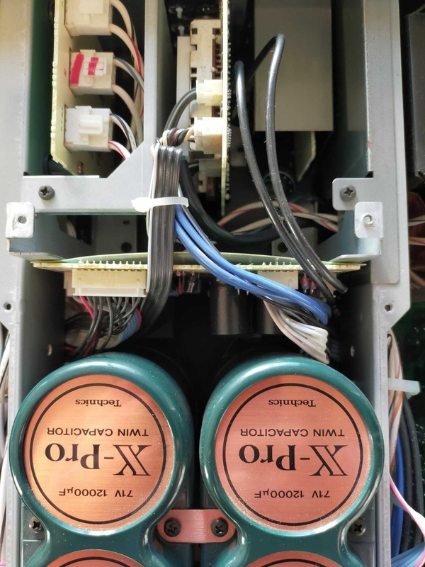

Zo, vandaag ook lekker bezig geweest. Mijn versterker had uitval aan 1 kanaal. Dit werd beter/erger als ik aan de speaker selector switch draaide. De uitgangsbeveiligings relais zijn dus vuil. Makkelijke conclusie, nou nog eruit halen. Dat bleek nog wel een aardige opgave daar de print in het midden zat met een aantal complexe stekkers.
Afbeeldingslocatie: https://tweakers.net/i/T6i3vDVitJ1fKvjf7zxSJUUGWJQ=/x800/filters:strip_icc():strip_exif()/f/image/nNU0tnaW3nsOtG1El0KEY23S.jpg?f=fotoalbum_large
Afbeeldingslocatie: https://tweakers.net/i/o4KM8mDFi_hhrHX3nSPEPnCmL9Q=/x800/filters:strip_icc():strip_exif()/f/image/EUDy9XaI5NfURMxQ4xbxYMJg.jpg?f=fotoalbum_large
Relais gedesoldeerd.
Afbeeldingslocatie: https://tweakers.net/i/V3hkzFHdndgATBi-LXKmsM6hpyU=/x800/filters:strip_icc():strip_exif()/f/image/RONbncq13kMDVcd087Dz46iJ.jpg?f=fotoalbum_large
Afbeeldingslocatie: https://tweakers.net/i/fIf9j_rONQcHHbqe-xQtMjqN8Bc=/x800/filters:strip_icc():strip_exif()/f/image/U2S9OoahipUqVRZi2sLxHOKI.jpg?f=fotoalbum_large
Gelukkig zijn de relais eenvoudig te openen (ipv dicht gelijmd)
Afbeeldingslocatie: https://tweakers.net/i/taXG-ilA8ROJH1Re47q8mSEZ_iY=/800x/filters:strip_icc():strip_exif()/f/image/pxoafJuzVs3VDDLN8KwVvtt9.jpg?f=fotoalbum_large

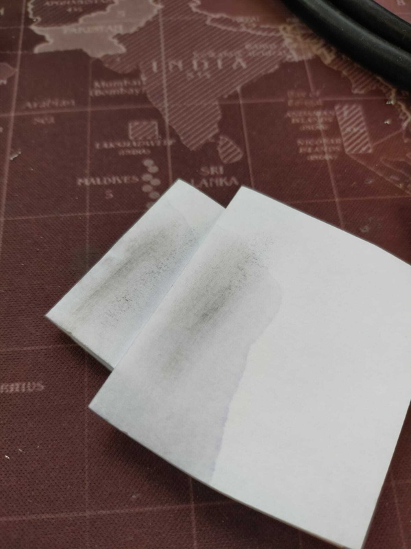

Deze schoongemaakt met papier (80gr) en contactspray. Daarna nog gepolijst en weer schoongemaakt.
Meting is weer goed.
Afbeeldingslocatie: https://tweakers.net/i/MN5pmjDcYvL57a_R2f0YUlkE2xc=/x800/filters:strip_icc():strip_exif()/f/image/hLYd2qiP4BT2zOZ5m3vZUBJh.jpg?f=fotoalbum_large
En ze waren dus echt vuil!
Afbeeldingslocatie: https://tweakers.net/i/MsUyU-VmuiduI4i-7GOzsOSQl7c=/x800/filters:strip_icc():strip_exif()/f/image/4wINZQWEIHkS9mVPQBMlwrof.jpg?f=fotoalbum_large
Meting gaf voor alle vier de contacten ( 2 relais) dezelfde waarde. Dus ok.
Daarna de zaak weer in elkaar.
Afbeeldingslocatie: https://tweakers.net/i/5wiACykNdKX7W4SdreavrCjUp5A=/x800/filters:strip_icc():strip_exif()/f/image/aCGtsNm8dk1IQ7ypjkuk88g6.jpg?f=fotoalbum_large
Meteen de gelegenheid genomen de V en I per kanaal in te stellen conform de SM.
En de ingangs gevoeligheid bij geregeld. Alles weer binnen spec.

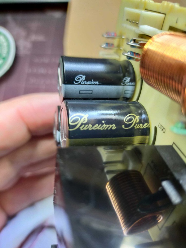

Bijzondere condensatoren zijn er gebruikt trouwens.
Afbeeldingslocatie: https://tweakers.net/i/03JwWuS14QfTvPTWCcqccXxqW5E=/x800/filters:strip_icc():strip_exif()/f/image/8Kb29MUr3F6y8YbCdholvpty.jpg?f=fotoalbum_large
Nu weer aan het genieten, hopelijk weer voor de komende 30 jaar.

Mijn vader gaat verhuizen en ik kwam dit oudje (22AH603) tegen. M'n vader heeft z'n hele werkzame leven bij Philips gewerkt dus alles was bij ons van Philips. Deze stond in de woonkamer maar heeft het veld moeten ruimen voor moderner spul. Gelukkig bewaart m'n vader dit soort dingen graag. Denk niet dat ik hem ga gebruiken maar het verlichte display is wel sexy :P
Afbeeldingslocatie: https://tweakers.net/i/b2sdzcjgZUpuQdWfOUq_ztwbUs8=/800x/filters:strip_icc():strip_exif()/f/image/NuYb2MkOM1PCKo86VZklQcvs.jpg?f=fotoalbum_large
Vermoed dat hij nog werkt, alhoewel de linker VU-meter telkens een stapje naar rechts gaat als ik een andere voorkeuzezender indruk.
This too shall pass
  • Skynett
  • Registratie: Augustus 2019
  • Laatst online: 04:23
@Sharky, kijk eens naar de tekst onder de twee metertjes. Het zijn geen VU meters, ze geven wat anders aan dan het audiosignaal.
Maar wat een bouwkwaliteit en wat een looks! Dat is iets waar je vader nog trots op kan zijn. Zoiets bestaat tegenwoordig bijna niet meer.
[ Voor 56% gewijzigd door Skynett op 05-03-2023 15:45 ]
  • Sharky
  • Registratie: September 1999
  • Laatst online: 07-10 16:09
Sharky
Skamn Dippy!
Skynett schreef op zondag 5 maart 2023 @ 15:42:
Ah verrek. 'FM pre selection' en 'Field strength'. Dat verklaart een hoop :)
This too shall pass

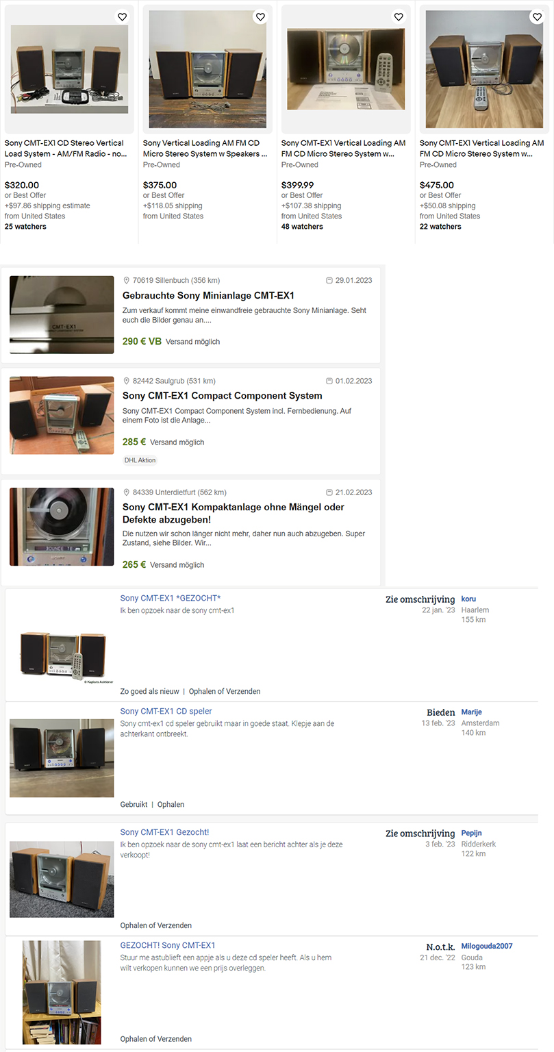

  • D_V
  • Laatst online: 07-10 17:00
D_V
Ok, dit is randje "vintage" maar wel grappig, of eigenlijk idioot. De Sony CMT-EX1 een vrij simpel micro systeem, gemaakt ergens rond de millenniumwisseling. Ik zelf vind verticale cd spelers leuk omdat je het schijfje rond ziet draaien, en buiten dat komt er een prima geluid uit het ding. We hebben het hierover voor de duidelijkheid:
Afbeeldingslocatie: https://www.mussiclovers.com/wp-content/uploads/sony-cmt-ex1-audio-shelf-system-with-vertical-cd-player/04.jpg
Ik had er hier eentje staan op de hobbykamer, gekocht voor een tientje op marktplaats 2 jaar geleden. Later kwam ik er nog eentje tegen op een rommelmarkt voor 15 euro ofzo, dus nog eentje meegenomen.

D_V schreef op dinsdag 7 maart 2023 @ 02:11:
Vriend van me vond het wel een leuk ding, dus wij kijken op marktplaats, zie ik die dingen ineens voorbij komen voor belachelijke prijzen. Blijkt het ding een rage te zijn geworden op Tik-Tok. 8)7
Dus mocht je er eentje tegenkomen op een rommelmarkt of tweedehandswinkel voor een prikkie...
