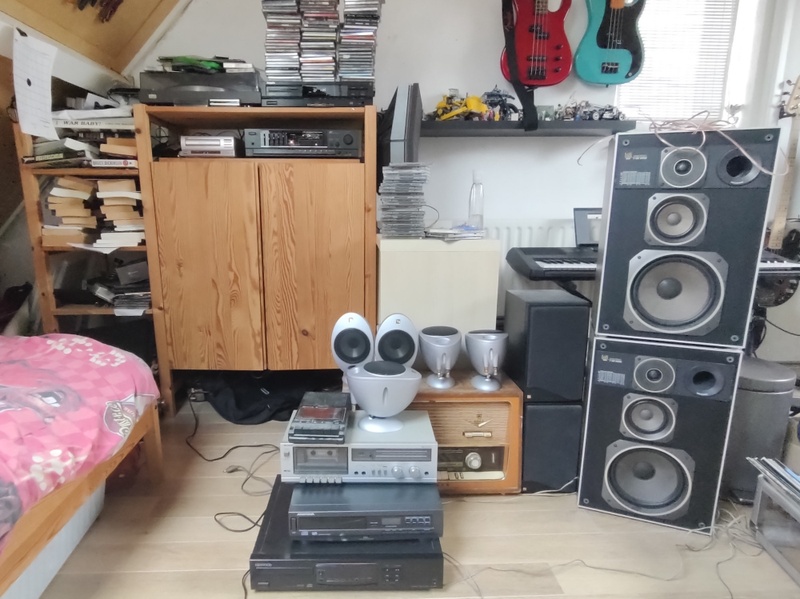

Gisteren kwamen we in een kringloopwinkel deze speakers tegen. Althans, m'n vrouw vond ze en zei: "volgens mij zijn dit goeie, als ik jou was zou ik ze meenemen".
Ik herkende ze aanvankelijk niet, maar het zag er wel serieus uit. Achterop stond het merk en type. "Keesonic KRF" en dat deed bij mij wel een belletje rinkelen. Sterker nog, ze stonden bij mij op de "wil ik ooit nog eens hebben"-lijst. Goeie Engelse monitoren, vergelijkbaar met Spendor en Harbeth enzo.
Beide middentoners waren flink ingedeukt en de domes lieten los, kasten beschadigd enzo.. Na wat onderhandelen over de prijs (en dat kon gelukkig) lagen ze ineens in m'n kofferbak.
Vandaag de domes uitgedeukt, opnieuw gelijmd, wooferranden opnieuw gelijmd, beschadigde frontlijst hersteld, en de kasten schoongemaakt en in flink wat lagen olie gezet. Ze zijn nu weer toonbaar en ze klinken echt waanzinnig! Precies wat je verwacht van luidsprekers van dit kaliber.
Afbeeldingslocatie: https://tweakers.net/i/Nyc7D5bjbQIvZbMe0NgMJUpf4hQ=/x800/filters:strip_icc():strip_exif()/f/image/fZGj5WibRBuJB1J9xd2YWHLF.jpg?f=fotoalbum_large
We zijn er nog niet, wil de filters nog reviseren en de kasten moeten toch nog wat TLC hebben. Maar we kunnen er zo in ieder geval van genieten!

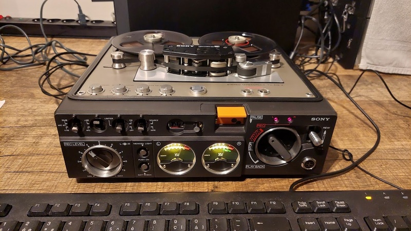

Afbeeldingslocatie: https://tweakers.net/i/rOoj0PhRGFUlrM8kwEeONmftB_A=/800x/filters:strip_icc():strip_exif()/f/image/sEqzWTmTa1QdKDhP5ZURPiTD.jpg?f=fotoalbum_large
Gekkenhuis, dit krijg ik echt niet uitgelegd aan mensen. Ik ben Spotify aan het tapen _O- _O-

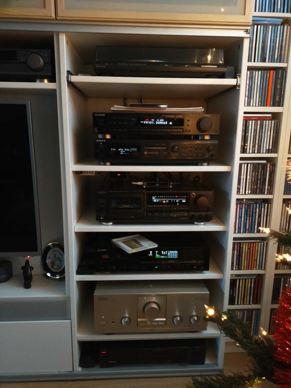

Klopt, de cdspeler wordt via toslink (optisch) aangesloten. De versterker heeft een eigen MASH 1bit converter. Ik heb hem gisteren, provisorisch, met boxen uit mijn werkkamer, aangesloten op de keukentafel.
Afbeeldingslocatie: https://tweakers.net/i/I3CmcEPk6697PzTnlxbVveyENrY=/800x/filters:strip_icc():strip_exif()/f/image/ORIy69frYy3Eh3gVURpQNyic.jpg?f=fotoalbum_large
Was wel erg verrast door het geluid. Bezit momenteel een Sony TA-F690ES versterker. Ook geen stumper.
Maar deze amp imponeerde mij toch echt.
Ongelofelijk strak, met duidelijke bas (ondanks de kleine speakers, mission 732), zeer gedetailleerde hoge tonen. Echt een genot om naar te luisteren!
Wel grappig, meeste commentaar wat ik krijg is dat er geen toonregeling op zit. Maar in de 30 jaar dat ik mijn Sony versterker heb, heb ik nog nooit de toonregeling gebruikt en staat de versterker permanent op "source direct".
Helaas wel een probleem met mijn sony CD speler. Sommige CD pakt ie niet en tijdens nummers begint ie weg te vallen (ruisen) dus daar heb ik nog wel even een uitdagingkje.....

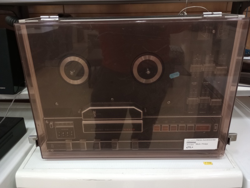

Update over mijn eerste bandrecorder!
Afbeeldingslocatie: https://lh3.googleusercontent.com/pw/AL9nZEXmkuqJ4er5SOUV5l-toGqv-w98Z8ax9HH6XHM_FDVMOy_vIiuvDthrPkpSI-z-68WbYii6j2VYQC50dSb_dqGYd3AQt0AZiyczt4hFA9SWc4exehAjFHdPCOgPlAhP5nBv_XEniPCNjmS0ITsAWzFTcg=w1135-h851-no?authuser=0
PAAR VOOR:
Afbeeldingslocatie: https://lh3.googleusercontent.com/pw/AL9nZEXtIfTVuClOmIRMPfar1STQnApxQCQICo6kmapSVt8fVwAU7umWWRVwz277YIBuvSAB_2igL-AG4Bwu0wjAepv0W-TgQsjRthKXO5QsKZ8tE6YlVxWbKcX4AjjO3LUc-vDIvAroxfMV7Zz0OvHSpzPR9Q=w1281-h851-no?authuser=0
Check die vieze en grijs uitgeslagen knoppen.
Afbeeldingslocatie: https://lh3.googleusercontent.com/pw/AL9nZEVu9wSGOJUXKGpKGGyc60A-SJF1lT8JHqrznT8VQlCFaRep8w8un2QeV1xPpNR3iAMY5XUn9zrJkVmiCTjgbBq5-q7opu3WwVtVQsKBO6AB_rlh9aP0s5QK4dFVQQhHdXjdtcsoeOcF1oEj-BJfXevxTg=w1281-h851-no?authuser=0
EN NA:
Afbeeldingslocatie: https://lh3.googleusercontent.com/pw/AL9nZEUV_fRQLKbN8Rx3T_r0JcjMYG4De88CiURKG6TExejVBJvXl8BbuMozQvrm1Pl3jVkxTwIfcWq84kB-S75KXXPKGwNBxO-KTlY6FkRmuaEXpuDN6o6Wxhg7P8cr1c5PiVx3Uv6_YufEpyQ4RvCOuJNBiw=w1135-h851-no?authuser=0
Check die knoppen nu blijvend (!) diep zwart zijn (lijnolie to the rescue!). Dat werkte vroeger al op mijn grijs uitgeslagen bumpers.
Afbeeldingslocatie: https://lh3.googleusercontent.com/pw/AL9nZEXbVYDYWkS1ffdkvZrn6ZD6-6nkeqxZ7v6TJkQ1G5_Q5e9Wg6hhcy2Bc0w0craX9LMEptfY9LkWuiXeRbmCtcM-QX7yW6L2CDrI-d39dpt6HXzA18QZvc3EjCvrlYZ36R-K6IyQBvvuk3gyBnquCbz0bA=w567-h851-no?authuser=0
Het was een hele operatie maar mijn eerste bandrecorder, deze Philips N4422, is weer up and running. Hele fles 96% alcohol erdoor, pak wattenstaafjes/schijfjes en hoop geduld. Met hulp van FB groep en service manual en YT filmpjes gefixt. Nieuwe snaren ook erop.
Is dan alles koek en ei? nee, ik probeerde een FLAC op te nemen, maar dit is niet gelukt. Morgen maar met deductie achterhalen of het gebruikersfout of hardwarefout is.
In het rijtje N4515, N4506 en de N4422 is die laatste de meest full options (oa versterker). Aristona had ze ook. Oa de ARISTONA EW5515. De N4420 en N4512 zijn simpelere versies.

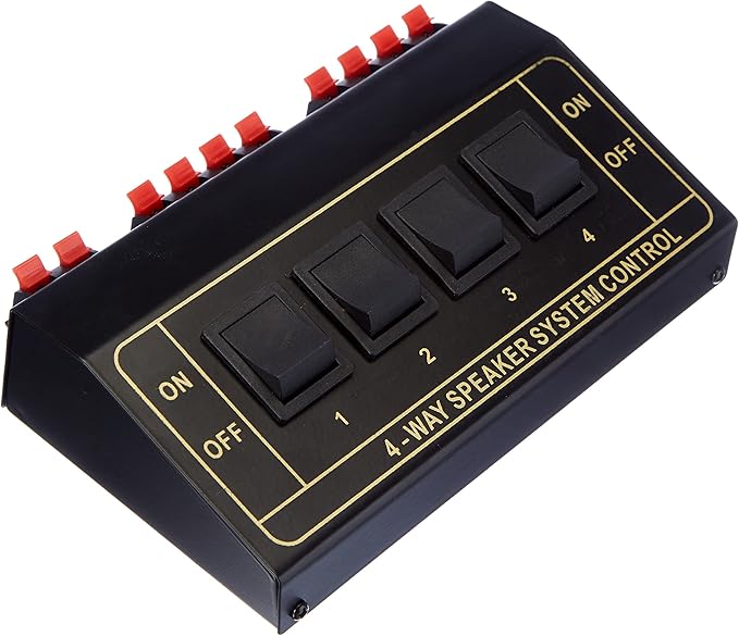

Nog even terugkomend hierop:
Ik wil in mijn werkkamer, net als in de luisterruimtes die je bij de betere audiozaken hebt/had, meerdere speakers neerzetten met de mogelijkheid om daar tussen te kunnen switchen.
De ene optie is dat ik aan alle speakerkabels banaanstekkers maak en dan wissel door de versterker elke keer van zijn plek te halen.
De andere optie is vanaf de versterker twee speakerkabels naar een switch te laten lopen, om van daaraf de keuze te hebben tussen (bijvoorbeeld) vier paar speakers.
Maar alles wat ik online tegenkom ziet er twijfelachtig uit, of is net niet wat ik zoek. Nedis heeft bijvoorbeeld een mooie, maar daar kan je maximaal twee sets speakers op aansluiten. De andere opties hebben allemaal wel 4 speakersets, maar doen wat brak aan:
Afbeeldingslocatie: https://m.media-amazon.com/images/I/51sLpeS0zdL._AC_SL1500_.jpg
Dit is de AV: LINK 128.425. De reviews zijn nog best aardig, maar ik twijfel dus. Weet iemand hier hoe ze dat doen in de(al dan niet betere) audiozaken?

Je zoekterm is "audio matrix switch" :)
Niet goedkoop die dingen :X

Thanks!
Dit lijkt wel ongeveer te zijn wat ik zoek:
https://nl.farnell.com/b-...itch-headphone/dp/3399961
Nu nog even denken of ik er echt zoveel aan uit ga geven.

GSX-MAN schreef op woensdag 21 december 2022 @ 11:30:
Thanks!
Let wel: daar kun je maar 1 versterker op aansluiten, en dan speakers selecteren die je aan of uit zet.
Zo'n matrix switch laat je kiezen welke versterker naar welke speakers gaat, kan dus ook meerdere amps tegelijk aan, en dan kriskras :)

The Eagle schreef op woensdag 21 december 2022 @ 13:19:
Ja, maar die wens heb ik niet. De Marantz komt gewoon terug in de werkkamer en die mag alle speakers aan gaan drijven. Die TEAC die er nu staat is leuk, maar echt niet zo mooi als de Marantz. Dus die krijgt een functie elders. Mischien onder mijn ene werkmonitor, onder de andere staat een CD-speler. Kan ik twee eitjes aan de muur erboven schroeven en heb ik volkomen nutteloos een tweede stereo op nog geen drie meter van de Marantz 8)

Lang leve de groothoeklens:
Afbeeldingslocatie: https://tweakers.net/i/Afx_fjKjUY2zy1s2_Imv4PEqTC8=/800x/filters:strip_icc():strip_exif()/f/image/90aLlq9f07LFDONWZxFq8XXX.jpg?f=fotoalbum_large
En dat is dan nog exclusief de CD 380 op mijn bureau en de twee versterkers die nu bij de techneut staan.
Ik heb teveel.

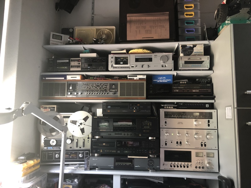

Ach, ik zeg niks
Afbeeldingslocatie: https://tweakers.net/i/u4nQBlmopmgw9ZF9Qj_SPnI9gn8=/800x/filters:strip_icc():strip_exif()/f/image/4ulG0pwonMEEg1pnPeWA4mxF.jpg?f=fotoalbum_large
Inmiddels staat het tot het plafond..... 8)7
[ Voor 5% gewijzigd door f2ride2001 op 22-12-2022 13:30 ]

Die oude radio gaat terug de garage in, twee CD-spelers gaan hier ook van zolder weg. Met de speakers even kijken wat ik waar ga laten.

Ach, ik vind het nog wel meevallen. Er staat bij mij meer apparatuur in de woonkamer hifi stack dan daar. Om het nog maar niet te hebben over m’n hobby/werkkamer:
Afbeeldingslocatie: https://tweakers.net/i/VSRW51WCgbwnCZtm0DsSUEty0us=/800x/filters:strip_icc():strip_exif()/f/image/imuEqFMqY4qxLlMuG6TlsR7D.jpg?f=fotoalbum_large

Laatavond opname sessie met de Sony TC-510-2.
Heb deze volledig afgeregeld voor BASF SM911, want dat is eigenlijk de enige tape die ik gebruik op dit deck.
Zelfs op 9.5cm/s klinkt het echt goed.
Het deck is wel toe aan een recap.Maar eerst nog enkele tapes opnemen :)

Zojuist gespot bij de springplank in Zoetermeer. Philips N4510. Voor wie interesse heeft.

Jemig... Visueel alleen al om te kwijlen :9~

Vind die wel heel goed lijken op Nagra. Toeval?

Nou mijn setup zit in de kast.
Wel 1 cruciale fout gemaakt: ik heb niet gelet op de diepte van de nieuwe versterker..... :X
Ding is ruim 44cm diep en dan komen de kabels er nog vanaf...............
Afbeeldingslocatie: https://tweakers.net/i/ZMHUPQ0m0vE8kr5AnzTt_q0bLM8=/x800/filters:strip_icc():strip_exif()/f/image/7tYIUR9w68Og1iBPnO6jrVpO.jpg?f=fotoalbum_large
Gevolgd is dan mijn schuifdeur ook niet meer dicht kan.
Aangezien het een complete wandmeubel is van 5m ga ik die ook niet zo maar even verplaatsen.....
Maar zonder deur is het ook nog best netjes
Afbeeldingslocatie: https://tweakers.net/i/B6sDtfRkxiBGDLa57z4eMQdzO8E=/x800/filters:strip_icc():strip_exif()/f/image/NWJr2LqsVXvJzd4S5GNWZleg.jpg?f=fotoalbum_large
We zitten net met zijn tweeen te luisteren en te genieten _/-\o_ _/-\o_
Zegt mijn vrouw: eigenlijk horen hier ook "echte" speakers bij ....... :>
Alsof de huidige Wharfedales niet echt zijn. Maar ik ga ze zeker niet tegenspreken... O-) O-)

Dat probleem herken ik @f2ride2001 :Y
Mijn Pioneer VSX-831 steekt uit de tv-kast en heb er ook de glazen deur moeten afhalen :+
Heb je ook iets digitaal aangesloten? Merk je daar verschil in?

@f2ride2001 das een ikea wandmeubel zo te zien. Lijkt zwaar, maar eigenlijk schuif je ze zo van de wand af. Zaag je gewoon een stuk uit de achterwand en zet je de kast iets van de muur af. Paar blokjes van 5 cm als afstandshouders aan weerszijden achter en gaat geen kant op.

Ik heb nog wat kabels en verlopen in bestelling, maar had van het tapedeck al een din naar tulp. En ik heb het speakerdraad van de Kef Coda's gewoon in de DIN-gaten gepropt, dat bleek ook te werken.
Afbeeldingslocatie: https://tweakers.net/i/1i9X0k-HpTTDqKEkok4e-8SJxyo=/800x/filters:strip_icc():strip_exif()/f/image/lNcrvLeKLvDbwiNncVFiVbmx.jpg?f=fotoalbum_large
Dus nu staat 'ie aan de CD-speler aangesloten proef te draaien. 2 x 6 Watt is voor hier op zolder dus eigenlijk meer dan genoeg.

De CD en de MD zijn digitaal (via toslink) aangesloten.
Ik vind het echt beter klinken dan de analoge uitgang (die heb ik ook aangesloten en kan dus omschakelen)
Duidelijk meer detailering, strakker.
Die MASH 1 bit (2e generatie) is echt goed. Beter dan de pulse 1 bit van sony (CDP-990)

Jaja, heb hier nog zo'n 400 (gokje, ga niet tellen) cassettes liggen.
En ook MD heb ik weer opgepakt. Heb inmiddels ook nog 2 portables liggen.
Een MZ-R35 en MZ-55. De MZ-R35 kan ook opnemen. De MZ-R55 kon dat ook, maar omdat de vorige eigenaar de MD erin geforceerd heeft niet meer. (hij heeft de opname kop dubbelgedrukt |:( )
Van beide MZ heb ik nog een exemplaar over. Dus wie nog interesse heeft.....
Vind het wel leuk om in mijn vrije tijd hier mee te vogelen.
In mijn werkkamer heb ik ook nog een lading zooi met o.a. een akai spoelen recorder en Pioneer set uit 1973. Noem mij gek.... 8)7
Gelukkig is mijn zoon net zo O-)
