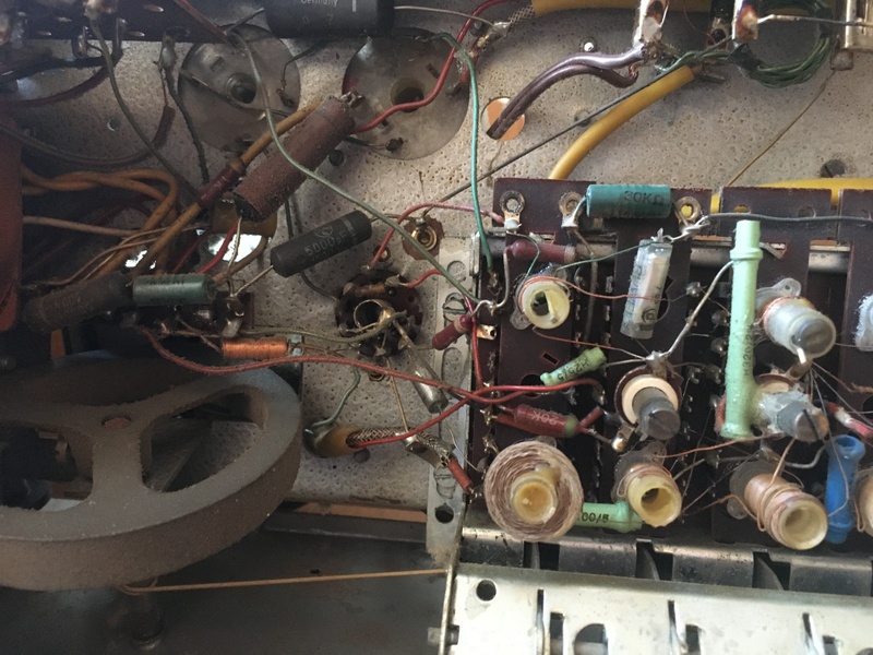

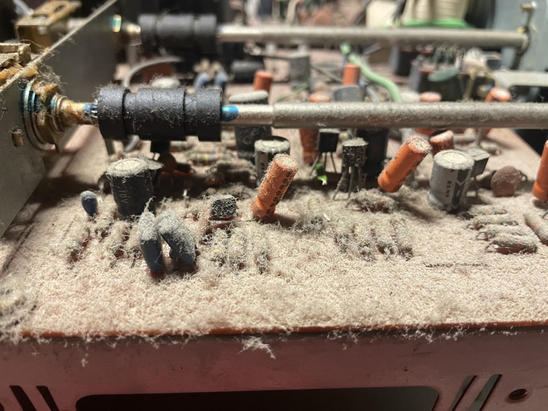

kozue schreef op zondag 27 november 2022 @ 14:52:
Nou, ik heb nooit geld uit willen geven aan zo’n ding, maar soms komt iets gewoon op je pad. Alsof het je lotsbestemming is ofzo. Wat? Een buizenradio. Ik heb m niet nodig (heb radio’s genoeg), maar kon m gratis krijgen van een vriend die de woning van z’n overleden moeder aan het uitruimen was.
En toch zou het leuk zijn als ie nog muziek gaat spelen. Ik heb m nog niet aan durven zetten. Volgens mij kan dat ook niet want de stekker die er op zit is niet compatible met moderne geaarde stopcontacten:
Ik kan er wel een nieuwe stekker aan maken, maar heb wel eens gehoord dat die oude buizenspullen nog wel eens kunnen ploffen als je ze aan zet na lange tijd. Ik heb nog geen ervaring met het repareren van die dingen. ..
Maar behalve alleen dit apparaat laten zien, had ik ook nog een vraag. Wat zijn die aansluitingen aan de achterkant? Er zitten punten op voor antennes en voor een externe speaker. Maar ik heb geen idee wat ze daar in de jaren 50 voor gebruikten. Banaanpluggen?
Andere stekker erop zetten en gewoon proberen. Ik heb ook een audio buizenradio en die speelt prima.
Je kunt eventueel voorzichtig een kwastje en de stofzuiger aan de binnenkant het meeste van het stof weghalen. Anders niet schrikken wanneer je wat ruikt wanneer de buizen opwarmen.
De aansluitpen onder antenne is een banaanplug. Anders een stuk 2,5mm installatiedraad gebruiken, dat werkt ook goed.
Leuk hoor, die radio is inderdaad van de jaren vijftig: https://www.radiomuseum.org/r/kaiser_w1440w_144.html

En vergeet niet vóórdat je er spanning op zet je deze goed schoonmaakt en van zoveel mogelijk stof ontdoet want met een beetje vocht in de lucht kan dat soms voor problemen zorgen.
De buizen even uit de voetjes trekken en er weer insteken om te zorgen dat het allemaal goed contact heeft is ook geen overbodige luxe.
Als er verder niks kapot is en de juiste stekker er aan zit zou die het dan weer moeten doen.

Wel oppassen met die papieren of teer condensatoren, als die verlopen zijn (en dat komt vaak voor gezien de leeftijd van de radio) kunnen ze problemen in de radio veroorzaken... Dus eigenlijk even een revisie doen alvorens je hem echt weer gaat gebruiken...
Voorde buizen in de radio kun je kijken bij Conrad, die heeft er veel op voorraad:
https://www.conrad.nl/nl/o/elektronenbuizen-0204020.html
Verlopen is nog niet zo'n probleem.. Ze gaan ook lekken (krijgen interne weerstand) of slaan door. En daarmee kun je wel bepaalde componenten in zo'n radio slopen, zoals de uitgangstrafo van de versterker of de voeding.. Gehele revisie is overigens vaak niet nodig, de meeste condensatoren blijven wel goed.. Er zijn specifieke types die gaan lekken.
Verder kunnen de koolweerstanden ook flink verlopen, zeker degene die flink wat spanning te verwerken hebben gekregen of die goed warm zijn geworden.
Wel oppassen met het klussen in zo'n ding, want je werkt vaak met gelijkspanningen boven de 250V!

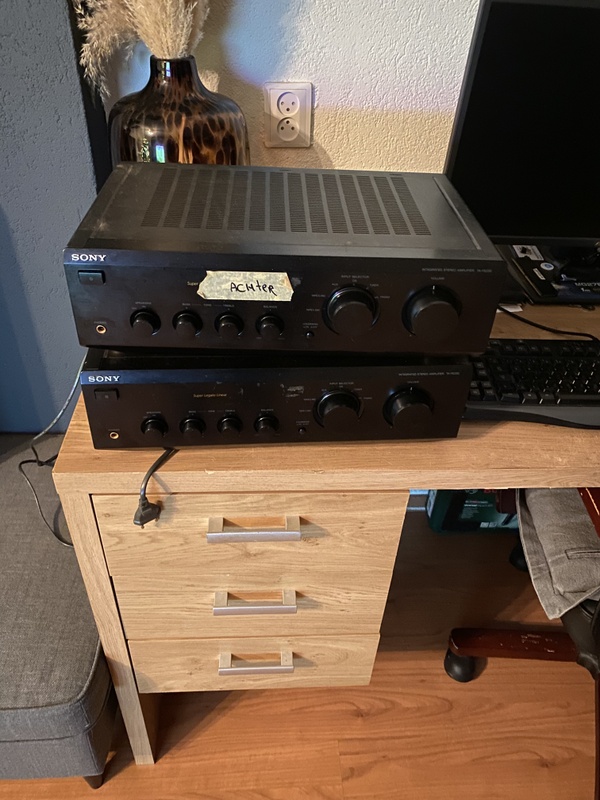

Afbeeldingslocatie: https://tweakers.net/i/R8Ok1OcB6RCyBQ_3eBqrpa79ylU=/800x/filters:strip_icc():strip_exif()/f/image/O7bZo7evRTgHIixERCHEEu4J.jpg?f=fotoalbum_large
Jeuh... Ik heb gisteravond de speakers en versterkers mee naar huis genomen en aangesloten. De Technics moet ik uit elkaar halen, daar brandt het lampje achter het radio-display niet en de speaker-aansluitingen verdienen wat aandacht. Wel een leuk ding verder.
De TEAC is oké. Doet het prima, stuurt de Philips-speakers goed aan en ik heb er geen rare dingen uit horen komen gisteravond.
Nou was de testopstelling een jack naar 2x tulp-kabel met mijn telefoon eraan, dus ik moet 'm nog aan een CD-speler en platenspeler hangen.
Maar goed, na wat rock (Queen, Innuendo), techno (Chemical Brothers, Galvanize), rare basdingen (Jaco Pastorius), Klassiek (Il Giardino Armonico, 4 jaargetijden / Pachelbel, Canon in D) en weer wat metal (Opeth en Orphaned Land) was de conclusie dat de versterker het allemaal wel kan, maar wel vrij ver open moet om wat garagevullend geluid te produceren.
De speakers (Ik denk Philips, er staat SX6484 op) zijn groot, bruin en voorzien van ouderwets speakerdoek met een "Hifi sound project"-plaatje erop. Ze klinken eigenlijk best goed, maar:
-De garage is niet de beste luisterruimte
-Ik ben nog niet zeker of ze echt heel strak in de details klinken
Dus ik wil eigenlijk twee dingen doen. De speakers op zolder (waar ik normaal luister) op de Marantz aansluiten en de TEAC op zolder aansluiten op de KEF-speakers die daar al staan. Want ik zat gisteravond na afloop een beetje te gamen met die installatie op de achtergrond aan, en als ik dan hoor hoe moeiteloos die de kamer subtiel vult met het hele klankpalet op laag volume word ik toch wel gelukkig.

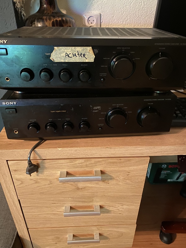

Aanvulling nu ik ze naar zolder gesleept heb:
Die Philipsen zijn groot, oud en je kan er weinig over vinden op internet. Kan zomaar uit een consumentensetje gekomen zijn en wat kan je er dan helemaal van verwachten.
Maar ze hangen nu A/B aan mijn Marantz en al schakelend doen ze verdomme nauwelijks voor elkaar onder. Gary Moore is nu Still Got The Blues aan het soleren en... wow. Misschien is het die grote klankkast, maar die Philips klinken wel erg lekker warm.
Bij de Kringloop hadden ze ook 5 CD's voor 3 euro, dus de volgende mee gegrepen om te testen:

Maar, goed, het staat hier in twee weken tijd ineens vol met apparatuur:
Afbeeldingslocatie: https://tweakers.net/i/TzgyUw9ntr9OT3o3dGfYzw09LUM=/800x/filters:strip_icc():strip_exif()/f/image/DlnvQqPZK4wRv0ESUoSI2Pb8.jpg?f=fotoalbum_large
Van één versterker met CD- en platenspeler en twee compacte speakers naar drie versterkers, vier CD-spelers, vier speakers, een platenspeler en een tapedeck.

Een Marantz 1090 uit de kringloop. Smerig en krakende schakelaars/potmeters. Verder weinig mis mee.
Ik vraag me wel af of het kerstlandschap dat ik aantrof wel brandveilig is…

Hij was 45 euro. Na schoonmaken en schakelaars/potmeters reinigen en bias afstellen verkocht voor 140. Op mp staan ze ook voor het dubbele maar die worden niet verkocht.

Was gewoon stof, beetje sliertig door vet/nicotine.

Over die radio gesproken, vanochtend nog even mee bezig geweest. Wat beter schoon gemaakt, en wat dieper geïnspecteerd. Alle buizen eens een poetsbeurt gegeven. En het binnendeel kan er blijkbaar makkelijk uit met slechts 4 schroeven. Nou ja, bijna dan. Er gaan nog 2 veel te korte kabels naar de kast. Eentje voor de speaker, en eentje voor een draaibare interne antenne. Beide wil ik een koppelstukje tussen zetten, zodat je m makkelijk er uit kunt halen zonder alles iedere keer los te maken en opnieuw vast te solderen.
Ik heb ook besloten er een modern snoer op te zetten. Het zit toch aan de achterkant, als het goed is doet het niet zo veel afbreuk aan het vintage karakter van het ding. Maar dan zit er een extra draad bij voor aarding. Waar kun je die het beste aan vast maken? Gewoon aan die metalen plaat (bv met een ringetje om die schroef er naast)? Zo ziet het voedingsdeel er uit:
Afbeeldingslocatie: https://tweakers.net/i/vj-PgReDyEtXIuIi6EMbGCGo-q8=/800x/filters:strip_icc():strip_exif()/f/image/GswOZp68jbsrlD32pK5YmzBA.jpg?f=fotoalbum_large
Afbeeldingslocatie: https://tweakers.net/i/K1ghdKpJONpiGqQtZFTQ0K3Vk3Q=/800x/filters:strip_icc():strip_exif()/f/image/Ku4eAMOLMbjrtCdNEHuquF0g.jpg?f=fotoalbum_large
Don’t worry, die groene corrosie bij de zekering heb ik al zoveel mogelijk opgeruimd :+
Hij heeft nog steeds niet aan gestaan. Dan weet ik tenminste zeker dat er niet nog ergens een paar honderd volt lading in zit terwijl ik er mee aan het klooien ben. Het binnenwerk ziet er moderner uit dan wat ik in video’s van andere jaren 50 radio’s gezien heb, dus ik heb het idee dat de caps al eens vervangen zijn in de loop der tijd?
Afbeeldingslocatie: https://tweakers.net/i/N8TsxqsdI4cYTF1kQ_k-sSEob9I=/800x/filters:strip_icc():strip_exif()/f/image/k2szyt6maqy2VqSViUe5gfcf.jpg?f=fotoalbum_large
Afbeeldingslocatie: https://tweakers.net/i/KeuqJ3KjV5wBxqaFOx6ivNqk3m0=/800x/filters:strip_icc():strip_exif()/f/image/C6j2PjD0FQ0ylJoAJgMYfnPU.jpg?f=fotoalbum_large
Dat witte plaatje dat de stand van de basregelaar aan zou moeten geven loopt ergens aan. Ik had m voor nu weer even werkend, maar heb er geen vertrouwen in dat het een permanente fix was. Het is een vreemd systeem. Het vertrouwt op frictie van de draaiknop om een los plaatje ergens langs te schuiven. Wat ze vroeger al niet bedachten…
En waar ik ook nog wat mee moet is die lelijke rand rond de knoppen. Daar heeft vroeger een stuk wit plastic gezeten (denk ik), wat je nooit meer ergens kan vinden omdat het uniek is voor dit apparaat. Misschien netjes schuren en wit verven? Wat zouden jullie doen, om de oude look zoveel mogelijk te bewaren?

Ziet er naar mijn idee anders behoorlijk jaren 50 uit.. lange buisjes zijn de echte ouderwetse elco's. Waarschijnlijk hebben die ook nog waardes die je tegenwoordig niet meer tegen komt in de E12 reeks.. Vaak overigens nog wel redelijk goed. Als de waarde niet meer dan 50% afwijkt is het niet zo'n probleem.
En die zwarte condensatoren zijn de beruchte teerknollen. Dat zijn juist de condensatoren die verlopen en interne weerstand krijgen, dus problemen kunnen veroorzaken. Die zou je op z'n minst moeten testen (of anders vervangen).

Ik heb deze 2 versterkers nog :-)
Uit het jaar 1999
Sony Ta-Fe 230
Afbeeldingslocatie: https://tweakers.net/i/xEE9ZNemjJ_HXP_IFaMevnd-bY0=/x800/filters:strip_icc():strip_exif()/f/image/z1pJqwpsIouZeif6e8KV83Qq.jpg?f=fotoalbum_large
Afbeeldingslocatie: https://tweakers.net/i/5ObNEYYPWGMYggWvqc7aNdrfw7g=/x800/filters:strip_icc():strip_exif()/f/image/IRmrMrhLTqexuVrUI93ok4Se.jpg?f=fotoalbum_large
[ Voor 16% gewijzigd door kevinmastah2005 op 18-12-2022 19:25 ]

  • Jazzper
  • Laatst online: 26-06 21:38
Jazzper
BB4E^Guerilla
^^ Dat frontje van die SONY versterker heeft wel een identiteitscrisis :)
