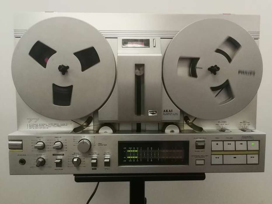

Dat klinkt als een Akai GX-77 bandrecorder:Jazzper schreef op dinsdag 15 november 2022 @ 22:20:
Ik ben ook nog steeds in de markt voor een bandrecorder. Zit er helemaal in. Al menig Youtube video gekeken. Van introducties tot reparaties. Machtig spul! Zelfs op TikTok hipstermeisjes met bizar vette taperecorders (een waar je spoelen erop doet gewoon met de tape rechtdoor. En een rollertje trekt de tape dan omhoog tegen de koppen aan in het midden). Valt me vies tegen wat het allemaal kost. Ik ga voor de zen approach (net als bij mijn vintage cameras en vintage horloges): ik houd MP in de gaten continu for a steal en bij de kringloop idem dito.
Dit is de laatste bandrecorder van Akai en die werd als ik mij niet vergis geproduceerd door Fostex voor Akai... Deck is dermate compact gebouwd dat het ding een service beurt geven een zeer lastige taak is (waardoor die eerder genoemde Frank Oomen er zelfs niet aan wil beginnen)...
Bekende euvels:
1. het spoelen van banden gaat niet zo snel als eigenlijk zou moeten... De motoren zijn fabriek af al niet zo sterk uitgerust als bij bijv. mijn Akai GX-225D en dan worden bepaalde componenten ook nog ouder en hebben slijtage wat het spoelen niet ten goede komt... Zie ook op dit plaatje dat het motortje (links op de foto) amper groter is dan een motor uit een cassettedeck mechaniek:
2. De scharnieren van de stofkap zijn regelmatig afgebroken en moeten vervangen worden (gelukkig geen groot probleem daar er genoeg ge-3d printe vervangers zijn)...
3. Dat rolletje drukt de tape in de juiste positie middels een staaf die omhoog komt.. Met enige regelmaat is het vet bij het mechaniek van dat ding hard geworden waardoor deze niet meer omhoog komt...
Bij die laatste komt het onderhoud nog meer om de hoek kijken en ja, hij is erg krap van binnen:
Hoewel ik het ook een mooie recorder vindt zou ik toch nog even verder kijken en voor een minder gevoelig model gaan dan deze GX-77...
Bijvoorbeeld deze Teac is voor 150 euro zonder tapes of 200 euro met tapes op te halen en dat is een prima deal wat mij betreft... Tjah en als je handig bent en het niet erg vindt dat de recorder zwart gespoten is kun je deze oppikken voor 60 euro: https://www.marktplaats.n...w-bandrecorder-loop-sloop

Eens v.w.b. die Teac op Marktplaats. En aan die compacte apparaten zoals die GX-77 is het moeilijker onderhoud te plegen.rcor schreef op dinsdag 15 november 2022 @ 23:09:
Bekende euvels:

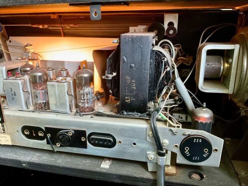

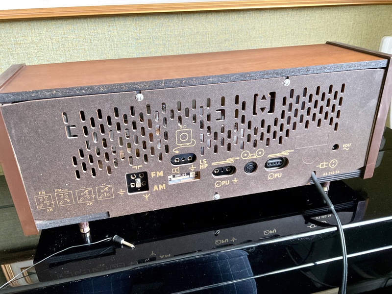

Deze vintage Philips B4X23A / 74 buizen radio van begin jaren 60 wordt nog gebruikt. Er komt een heerlijk geluid uit. Ik ben ook een liefhebber van moderne buisversterkers, dat komt vast ook met dank aan deze Philips radio.
:no_upscale():strip_icc():fill(white):strip_exif()/f/image/8bzBbHjRPKPQbtpi4hYFsvMW.jpg?f=user_large)
Ik ben verbaasd dat die buizen het zo lang vol houden. Het enige wat ik zelf ooit heb vervangen is het gloeilampje achter de zenderschaal en een slecht contact achter 'het groene oog'.
Aan aansluitingen achter is ook geen gebrek.
Vraag mij alleen af of deze van binnen niet eens schoongemaakt zou moeten worden. Alleen durf ik dit niet want deze radio heeft ook emotionele waarde en alles werkt goed.

Wel bijzonder, ik begreep dat oude buizenversterkers gevoeliger zijn voor hedendaagse 230 volt. Want ze zijn gemaakt voor 220 voltCR2032 schreef op woensdag 16 november 2022 @ 23:26:
Deze vintage Philips B4X23A buizen radio van begin jaren 60 wordt nog gebruikt. Er komt een heerlijk geluid uit. Ik ben ook een liefhebber van moderne buisversterkers, dat komt vast ook met dank aan deze Philips radio.
https://www.radiomuseum.org/r/philips_b4x23a.html
Zit er hier een schakelaar voor 240 volt?

Buizen gaan ook wel lang mee. Op een gegeven moment verslijten ze wel, maar dat gaat geleidelijk en heeft voornamelijk met branduren te maken, niet met leeftijd.CR2032 schreef op woensdag 16 november 2022 @ 23:26:
Dat groene oog zal als een van de eerste buizen versleten zijn, dat kun je tegen die tijd ook wel terug zien.
Ik heb ongeveer dezelfde radio, de B4X12A, staat een stukje terug nog ergens een foto van. Iets ander uiterlijk, zelfde binnenwerk. Die had wel veel branduren, groene oog is op, en de rest van de buizen zijn ook aan vervanging toe. Waarschijnlijk een radio die altijd heeft aangestaan in een garage o.i.d. Was ook aan het uiterlijk te zien toen ik hem binnen kreeg. Het spul kan dus wel verslijten
Zo lang de radio goed speelt zou ik er niet aankomen. Zal waarschijnlijk genoeg stof binnenin zitten maar dat maakt voor de werking niet veel uit. En het zorgt ook voor die nostalgische geur tijdens het spelenVraag mij alleen af of deze van binnen niet eens schoongemaakt zou moeten worden. Alleen durf ik dit niet want deze radio heeft ook emotionele waarde en alles werkt goed.
Mocht je hem toch willen laten schoonmaken, dan zou ik hem helemaal laten nakijken want waarschijnlijk zijn er ook wel wat oude condensatoren aan vervanging toe en zijn er een aantal weerstanden die ook flink verlopen zijn door de hoge spanning die in dit soort radios gebruikt worden. Dan moet je echt iemand zoeken die verstand heeft van dit soort spul.
Dat valt op zich wel mee. Tolleranties zijn vrij groot in dit soort schakelingen. Zolang de gloeispanning maar niet al te hoog is. Buizen zullen wel wat eerder versleten zijn, maar ook hierbij geld weer dat je het spul waarschijnlijk niet meer dagelijks gebruikt en meerdere uren laten spelen. Risico van uitgedroogde condensatoren of seleen gelijkrichters die op zijn is veel groter dan die 10% hogere voedingsspanning.MedionAkoya schreef op donderdag 17 november 2022 @ 01:01:

@MedionAkoya Ik heb ooit meegekregen dat deze Philips radios wel zijn gemaakt om tot wel 245V te kunnen blijven werken. Omdat er vroeger ook veel variatie zat op het net hebben ze de nodige tolerantie al meegekregen. Je kunt alleen lagere spanningen instellen.
@Twynn Thnx. Deze Philips heeft vooral vroeger dagelijks aangestaan. Het groene oog is gelukkig nog felgroen. Wel zijn de bakelieten (?) zijkanten verkleurd en de glasplaat, maar dat mag ook wel. Deze is van 12-1964.
Vandaag had ik al wat moed verzameld en met de stofzuiger + meest zachte borstel voorzichtig door de binnenkant heengehaald. Het is een stuk beter nu, meer durf ik niet. En de buitenkant wat meubelolie.
Alles werkt nog. Vooral de buizen met 'Made in Holland' zijn mooi. Met een etiket aan de binnenkant welke buizen erin zitten.
Zij staat nu weer vrolijk te spelen op Qmusic.

@Jazzper Reel-to-reel is een leuke, maar niet altijd goedkope hobby
Als je je aan het oriënteren bent op een deck, is het belangrijk dat je eerst even nadenkt over wat je precies wil.
7" of 10.5" spoelen mogelijkheid, 2 sporen of 4 sporen, 9.5cm/s & 19cm/s, of liever wat sneller?
Een Teac X-3 is een goed deck om mee te beginnen. Of een Teac van de A-series. Vraag zeker wel eerst duidelijke foto's van de koppen, want die zijn bij Teac relatief zacht en kunnen dus best ingesleten zijn als het deck al intensief gebruikt is.
Een Akai GX-77 is te vermijden. Revox B77 is vaak ook nog voor een redelijke prijs te krijgen en dat zijn echt hele goeie decks, mits de koppen nog OK zijn.
Eigenlijk zijn er 2 belangrijke zaken aan een tapedeck. De motoren en de koppen. Decks met brushed DC capstan motoren worden wel vaker te koop gezet als "speelt niet" oid. Dat kan dan betekenen dat de motor stuk is, en die zijn vaak best duur (lees: makkelijk 200€ of meer voor een nieuwe).
in elk geval hebben de meeste decks wel onderhoud, of her en der nieuwe componenten nodig. Als je een beetje handig bent is dat vaak zelf wel te doen. En anders kan je het altijd hier vragen
Wat betreft tape : vintage tape : Maxell, TDK en BASF zijn vaak nog goed. Persoonlijk koop ik bijna geen vintage tape meer, maar gewoon nieuwe RTM tape.

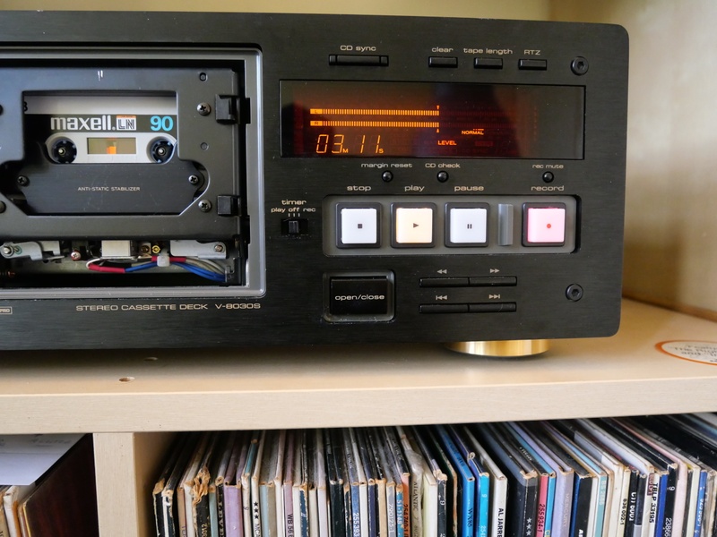

Zo'n deck verdient betere bandjes.OgWok schreef op vrijdag 18 november 2022 @ 11:01:
Oude bandjes niet zo best? Even een kleine test met Maxell LN 90 (NOS)
Bias, op links een kleine afwijking.
Level

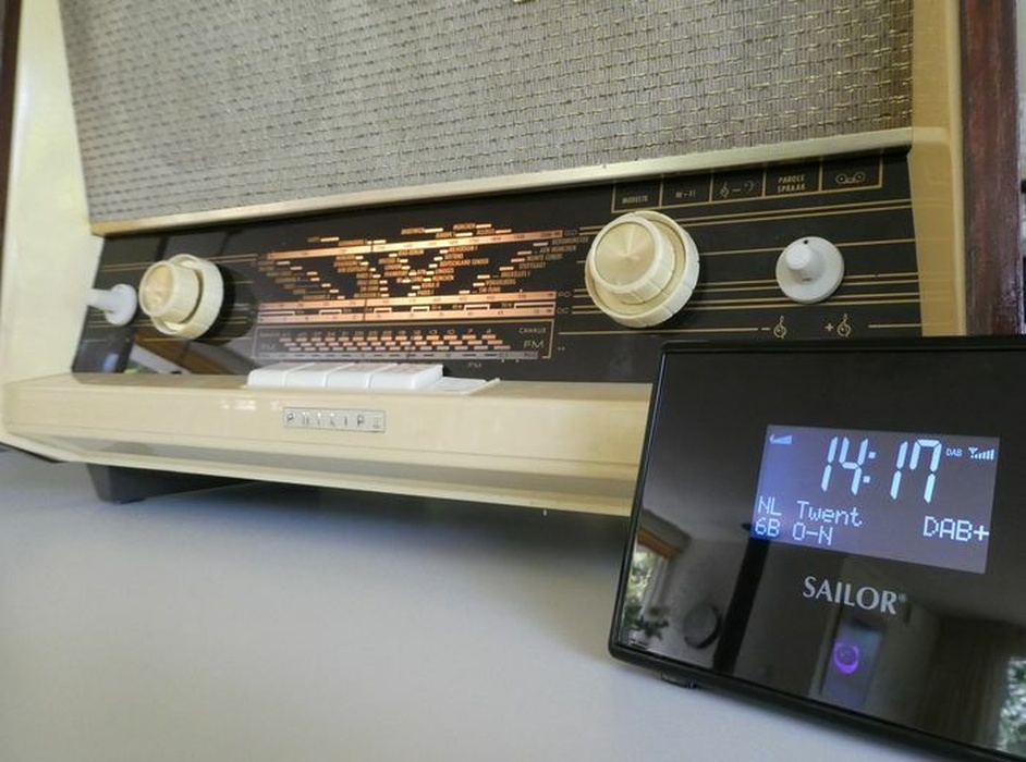

Deze DAB+ aanpassing voor een vintage buizenradio vindt ik wel erg mooi gedaan;
De DAB+ ontvanger vervangt een buis. Het afstemmen van de radio blijft hetzelfde werken en geeft zelfs 'ruis' bij het afstemmen tussen de zenders, het groene kattenoog blijft ook werken.
De buizenradio hoeft dan niet gedegradeerd te worden tot een versterker of actieve speaker.
https://www.strey.biz/en/blog/20151207-dab_conversion_kit/

Maar behalve alleen dit apparaat laten zien, had ik ook nog een vraag. Wat zijn die aansluitingen aan de achterkant? Er zitten punten op voor antennes en voor een externe speaker. Maar ik heb geen idee wat ze daar in de jaren 50 voor gebruikten. Banaanpluggen?

Helemaal goed, inderdaad banaanpluggen. Die "zijn zo handig" want ze passen overal in, ook in het stopcontact.kozue schreef op zondag 27 november 2022 @ 14:52:
Ik heb hier nog exemplaren liggen met een houten "handvat". Oude kerstverlichting zitten ze ook vaak aan. Andere tijden!
