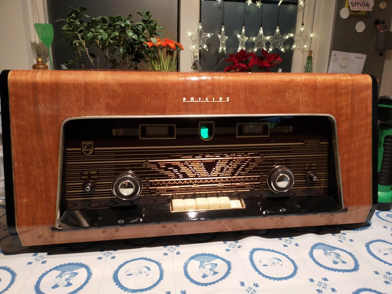

Bijna 70 jaar geleden had mijn opa blijkbaar geld over en daarom kocht hij van zijn zuur verdiende geld één van de eerste Philips plano buizen radio's (het plattere ontwerp om zo beter op de kast te passen langs de TV... Ja, ook toen was er al WAF)...
Nu bijna 70 jaar later is hij nog steeds in de familie, zij het bij zijn schoonzoon en kleinzoon... De radio is onlangs bij een audio monteur geweest om 'm speelbaar te maken, want dat was gezien de staat van deze radio het meest logisch voor nu... Staat nu dus Omroep Venray (lokale FM radio) af te spelen als vanouds... Heerlijk!
Afbeeldingslocatie: https://lh3.googleusercontent.com/M3A6e6cofQDINjgHk8GymuuqmpeiqzefjVejwqV5wWXgSbBZDPCHn03s_oPTdqR6c_QAKQbOGkUDdzdEpN-CIfg7EFJlHsfVSb96Uo9xwPoySNEWKXTqLJMii1bS99ga1nb8zDppQFY=w2400
Gisteren nog plaatjes gedraaid met de oude platen speler en deze buizenradio, ook geweldig! Blue Suede Shoes van Elvis kwam toen echt tot zijn recht!
[Video: https://photos.app.goo.gl/T2mE6TnusogP9dsg8]
www.discogs.com/collection?user=rcor
  • f2ride2001
  • Laatst online: 11:00
Leuk, ik heb hem ook. Heel veel plano modellen trouwens.
Stuk of 10 :9
Veel plezier ermee.
Hoop wel dat ze alle teercondensatoren vervangen hebben, die zitter er hier nog wel een aantal in.
  • rcor
  • Laatst online: 10:23
Ik dacht dat hier papieren condensatoren in zouden zitten... Maar teercondensatoren zijn natuurlijk als die op leeftijd geraakt zijn ook geen fijne kandidaat en als die stuk gaan kunnen ze veel andere componenten kapot laten gaan...
Dat was bij deze radio ook zo gegaan... Helaas was mijn opa iemand die altijd creatief repareerde en als hij niet wist hoe het moest kende hij altijd wel iemand die dan nog iets kon betekenen en uiteraard een beetje goedkoop, want met 9 kinderen had je veel onkosten...
Zo zaten er verkeerde buizen in op sommige plekken... Tjah, niet handig... Helemaal up spec is hij niet en zal hij ook nooit gaan worden volgens de monteur die 'm onderhanden genomen heeft... Dus zoek ik een nette tweede exemplaar om zo de gedachtenis aan mijn opa in leven te houden... Ergens heb ik ook nog een oude foto liggen waar een deel van de familie rond de schouw en een kachel zit met boven op de schouw ruim achter de kachel (of was het nu toch een gas kachel? Twijfel... De foto toch maar eens weer opsnorren dan..) deze radio duidelijk in beeld...
Altijd leuk om terug te zien zoiets en toen was hij uiteraard in een veel nettere staat...

Hier is de mijne net na restauratie.
Hij is volledig kaal geweest en daarna weer helemaal opgebouwd.
Met name het houtwerk, met de hand schuren (heel voorzichtig, want fineer is dun) was best een uitdaging met die ronde hoeken. Uiteindelijk goed gelukt.
Afbeeldingslocatie: https://tweakers.net/i/hxLwfVlfkQG-P09B02DHIIEiwcI=/800x/filters:strip_icc():strip_exif()/f/image/yEu1hABGEyf1jYxaPpeGCJBF.jpg?f=fotoalbum_large
Blijft een mooie radio!
Als hij netjes gerestaureerd is kan hij nog prima mee.
Ook het geluid is helemaal niet verkeerd
PS heb de hele foto reeks van de restauratie terug gevonden. Als iemand nog interesse heeft....
[ Voor 22% gewijzigd door f2ride2001 op 22-10-2022 22:51 ]

  • rcor
f2ride2001 schreef op zaterdag 22 oktober 2022 @ 22:32:
Ik ben altijd geïnteresseerd in je foto's van de restauratie... Altijd leerzaam! Hij ziet er na de restauratie erg netjes uit! :D

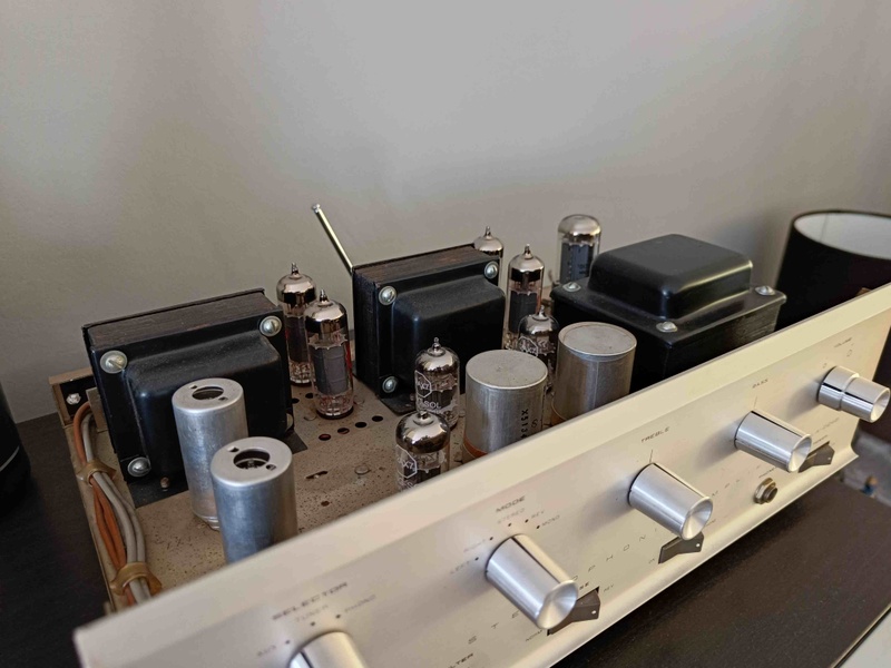

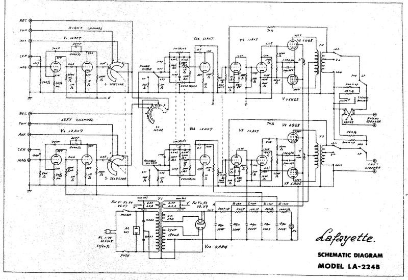

Vroegah eens een Bocama Lafayette LA-224 gehad, en zoals met meer spullen, verkocht en later spijt. Nu zag een mooi exemplaar op MP, en ik kon het niet laten. Mijn herineringen aan deze versterker gaan terug tot in mijn slaapkamer van mijn ouderlijk huis. Zelfs met de toen nog orginele buizen presteerde de versterker geweldig. Het exemplaar wat ik nu op de kop heb getikt, is voorzien van nieuwe buizen, en condensatoren. Ik heb de speaker terminals al vervangen, de schroefdraad van de oude was lam. Niet 100% recht, maar wel goed vrij van het chassis. (nog niet gepoetst!)
Afbeeldingslocatie: https://tweakers.net/i/Eml977fEhiOBXeS1PdIXwW4phWo=/800x/filters:strip_icc():strip_exif()/f/image/hBMgQAEtbmMBhLEIMiZHrfy7.jpg?f=fotoalbum_large
Afbeeldingslocatie: https://tweakers.net/i/d9oXMHHn9sQsswN3gpDmob8umI8=/800x/filters:strip_icc():strip_exif()/f/image/4Ov1Uord0i9RUsi3En7X0AY2.jpg?f=fotoalbum_large
Afbeeldingslocatie: https://tweakers.net/i/5zEs4DL1Ty7BOIOKNBuXpxGnG7E=/x800/filters:strip_icc():strip_exif()/f/image/qmCZA0HtwOO6ePIaGfqSmRqm.jpg?f=fotoalbum_large
Ik vraag me alleen iets af... Dit apparaat is uit de tijd dat er 220v uit het stopcontact kwam. Bij mij thuis is dit 234v. 14v "teveel" (6%). Ik las ergens op een forum dat iemand een flinke weerstand voor de voeding had geplaatst om zo de trafo iets te ontzien en dus om de levensduur wat te verlengen... Wat denken jullie hier van? Weerstand is ook weer extra warmte...

Parklife schreef op dinsdag 25 oktober 2022 @ 17:40:
Ik ken het schema van deze niet uit het hoofd, maar er zijn er genoeg waar dit zeker geen probleem hoeft te zijn. 6% valt namelijk prima binnen de toleranties van de gloeispanning.
Voor de HV spanning ligt het een beetje aan het circuit en de afstelling van de buizen vs de uitgangstrafo.
Meestal zijn de elco's wel voldoende bemeten.
Een weerstand in serie zetten zou ik zelf niet zo snel doen, dan help je namelijk ook de regulatie van de trafo om zeep (spanning wordt meer afhankelijk van de belasting)

@Parklife
Gewoon een variac er voorzetten. MP staat er vol mee. Altijd handig zo'n ding als je met ouder spul bezig bent. En met de kerst dim ik er mooi mijn seriële 220V kerstverlichting mee. 8)
  • Parklife
  • Laatst online: 07-10 09:18
Skynett schreef op dinsdag 25 oktober 2022 @ 19:40:
@Parklife
Idd wel handig om te hebben, maar ik heb liever geen variac in de woonkamerset😅
Dit is het schema. Ik ga het bestuderen zodat ik weet waar ik welke spanning kan checken.
(versterker werkt prima hoor! Maar ter leering en vermaak☺️)
Afbeeldingslocatie: https://tweakers.net/i/ZAcenmShc1igTiiwC2ynHUFvrLU=/800x/filters:strip_exif()/f/image/z1gxXwQnIJbEbqgU4wbIsC6O.png?f=fotoalbum_large

@Parklife
Altijd fijn zo'n schema. Er staat namelijk dat de primaire spanning 117 Vac of 230 Vac is, dus dat betekent dat je niks hoeft aan te passen. Waarschijnlijk een US Amp, en daar hadden ze kennelijk maar 1 trafo voor gebruik in heel Europa gemaakt. Geeft ook gelijk een beeld van de toleranties. Zo op afstand lijkt het alsof er weinig is om je druk om te maken.
Controleer voor de volledigheid even de primaire en secundaire spanning op de trafo, en als dat allemaal conform schema is weet je genoeg en hoef je niks te doen.
  • Parklife
Skynett schreef op dinsdag 25 oktober 2022 @ 23:03:
@Parklife
Thx. Ga ik doen!

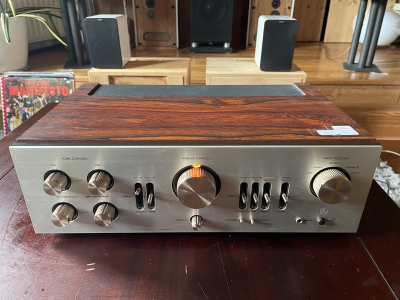

Gereviseerde Acoustic Research AR-3a Improved. In combinatie met een Accuphase C222 voorversterker. Voordat ik overging op die Velleman stonden er twee gebrugde (1 per kant dus) Apt Power Amplifier 1's en die Velleman klonk heel anders, vandaar dat 'ie er een tijdje heeft gestaan.
