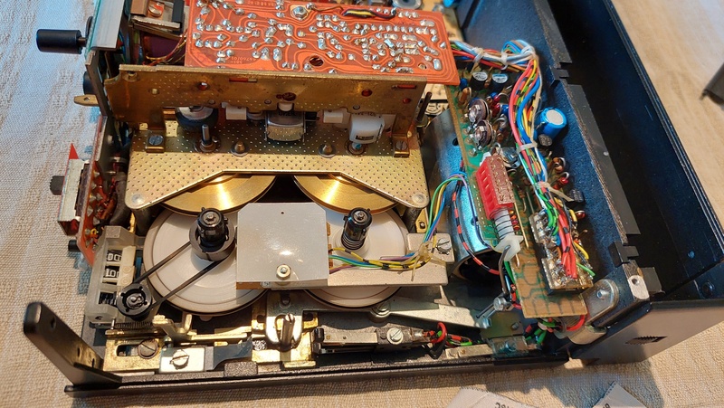

Vandaag pech en geluk tegelijk... Ik ga naar bijna elke editie van de Mega Carboot Sale in Horst... Ook vandaag was er weer een markt en dus was ik er ook te vinden...
Kom ik bij een verkoper een Onkyo Integra 2800 cassettedeck tegen (de kenners weten genoeg, maar voor de niet kenners: 3 koppen, 3 motoren en dual capstan cassette mechaniek)... Zeer compleet, met afstandsbediening en zelfs de handleiding! Prijs? 20 euro! Mijn ochtend kon niet meer stuk... :D _/-\o_
Helaas komt zo'n oud deck vaak ook met wat problemen en deze is geen uitzondering:
- Display blijft uit en doet niets
- Deck spoelt keurig de bandjes op en af, maar speelt ze niet af. De reden kom ik zo op terug
- De afstandsbediening heeft corrosie in het batterij vak
Even wat plaatjes met her en der verdere uitleg:
Afbeeldingslocatie: https://tweakers.net/i/ybCNCjxR0bY2a3AAqBrHmUSnHRY=/800x/filters:strip_icc():strip_exif()/f/image/8B1RTeYsLpPpHEZ8UXt4wze1.jpg?f=fotoalbum_large
Afbeeldingslocatie: https://tweakers.net/i/PJQdWA0H2GjKEo1w8MiWes4gaDI=/800x/filters:strip_icc():strip_exif()/f/image/ApvEAZWqJ8NRoBNmmNoswLWt.jpg?f=fotoalbum_large
Iemand nog tips om deze batterij corrosie weg te krijgen? Ik heb inmiddels het batterij vak wat schoon gekrabd met een platte schroevendraaier... Hij werkt nog! Maar het zou mooi zijn als ik van alle corrosie af kan komen...
Afbeeldingslocatie: https://tweakers.net/i/4hoADozqUVfIDXNShKl_qcPEjyQ=/800x/filters:strip_icc():strip_exif()/f/image/lVECkT7MUY3gqYYgjA4aFC7X.jpg?f=fotoalbum_large
Van voren oogt dit deck onberispelijk netjes... Geen krasje, niks... Keurig!
Afbeeldingslocatie: https://tweakers.net/i/juTIpybMFlbafJdVswHRlhPiu2I=/800x/filters:strip_icc():strip_exif()/f/image/LId9A9ndTxixfm7RN2autpeK.jpg?f=fotoalbum_large
Ook van boven is hij heel netjes... :D
Afbeeldingslocatie: https://tweakers.net/i/-cBSFbX7w1JNg-WirvpYnEogt_U=/800x/filters:strip_icc():strip_exif()/f/image/50ZvlzPHjAs2wXk6azK4dcgN.jpg?f=fotoalbum_large

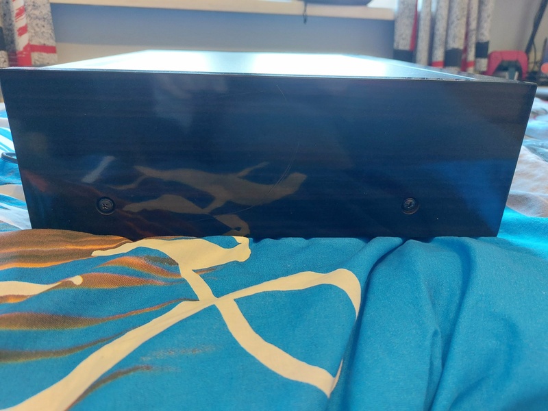

Een zijkant heeft helaas een oppervlakkige kras op het hout, maar verder wederom in keurige staat! Het deck is immers niet nieuw he...
Afbeeldingslocatie: https://tweakers.net/i/Jj5knrTk0ECyeyTAx4PJifvNyd4=/800x/filters:strip_icc():strip_exif()/f/image/y9WD2aIffLHy2zgMQ9sbfxBC.jpg?f=fotoalbum_large
Afbeeldingslocatie: https://tweakers.net/i/ImJHJe-aFfUgzpk73VuS_pTLMOM=/800x/filters:strip_icc():strip_exif()/f/image/WIWJ3zNjACUF0zys3dJW0eft.jpg?f=fotoalbum_large
Een din aansluiting is ook nog te vinden op dit deck, best grappig om te zien!
Afbeeldingslocatie: https://tweakers.net/i/LufqS0c_bZ68ItEgbfKN4I0R2XU=/800x/filters:strip_icc():strip_exif()/f/image/SoTrrKYYRnEgxhph1KPrnXEn.jpg?f=fotoalbum_large
De reden waarom hij de bandjes niet afspeelt: een platte snaar die tot snot is vergaan...
Afbeeldingslocatie: https://tweakers.net/i/-LxjQPqEu_26VDLjqWW2bTDhn_s=/800x/filters:strip_icc():strip_exif()/f/image/kGdrV7Hyo8dv8NBv3JC1PWLJ.jpg?f=fotoalbum_large
Het binnenwerk van dit deck is verder ook heel netjes...

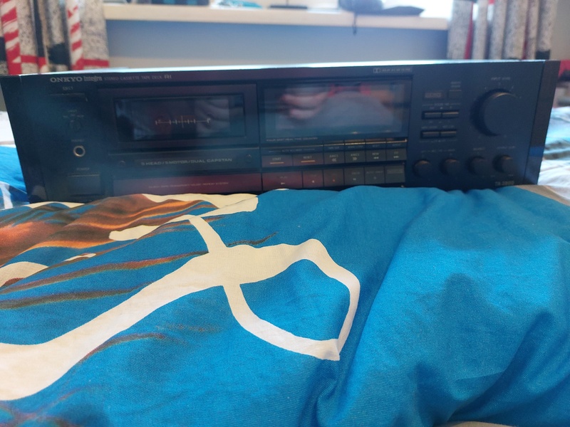

Het binnenwerk verder van dit deck: ook heel netjes...

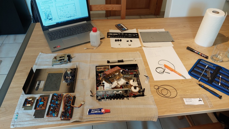

Zo, inmiddels heb ik de fouten in de Uher gevonden en reeds deels opgelost.
Afbeeldingslocatie: https://tweakers.net/i/X2kzO-bOQBiNdnW_7w2WpczaKLY=/800x/filters:strip_icc():strip_exif()/f/image/0SF2SY5Migkm8ebW6NshXedk.jpg?f=fotoalbum_large
Dit is/was er mis : De linker VU meter doet niets meer. Ook geen reactie bij het indrukken van de battery knop.
Geen audio op de ingebouwde speaker (neem zijn audio signaal van het linker kanaal). Geen audio op het linker kanaal op de koptelefoon uitgang.. Geen enkele reactie meer van het loopwerk.
De eerste stap was het loopwerk aanpakken. Hier waren de riempjes vergaan.
Om makkelijker te kunnen werken heb ik eerst alle PCB's er uit genomen. Daarna moet de tape loader er uit, en kan de koppen/vliegwielen blok er uit na het losmaken van 3 schroeven onderaan de unit.
Afbeeldingslocatie: https://tweakers.net/i/JOB90Ps8TiZ4pRZUxg8kH-NmfbU=/800x/filters:strip_icc():strip_exif()/f/image/MjtIJ7LO0YOvx1ijqv23mXD7.jpg?f=fotoalbum_large
Afbeeldingslocatie: https://tweakers.net/i/GvqpfBJKEpr3VN9s626cdkwaDPs=/800x/filters:strip_icc():strip_exif()/f/image/qhp2oxOkVUqxtjnsk5rmmRW6.jpg?f=fotoalbum_large
Het plaatsen van de nieuwe riem. Was even zoeken hoe die moest zitten, want de originele zat niet meer op zijn plaats :
Afbeeldingslocatie: https://tweakers.net/i/e40n26k16cNFx-hiRcRI_Vx9Fww=/800x/filters:strip_icc():strip_exif()/f/image/1BbthtLl5iiHP5Aznj2Cs26X.jpg?f=fotoalbum_large
Het plaatsen van de nieuwe riemen was een ongeloofelijk frustrerende klus.Er zijn er namelijk 3 (die van de voorgaande foto, en de 2 riempjes die je ziet zitten op de derde foto. De oplossing was uiteindelijk om eerst de grote riem rond de (erg moeilijk bereikbare ) motor pulley te doen. Vervolgens, met die riem op spanning, en het blok schuin houden, de 2 andere riempjes rond de pulleys friemelen. Wel 20x moeten herbeginnen omdat er steeds weer eentje loskwam, maar uiteindelijk gelukt.
Afbeeldingslocatie: https://tweakers.net/i/onykwiwBfPxpIS0AKnen09xLQMk=/800x/filters:strip_icc():strip_exif()/f/image/Iddc0pvxacv07hux815TQajL.jpg?f=fotoalbum_large
De linker VU meter is defect :/ geeft open line. De eerste keer dat ik het deck opzette gingen beide naalden naar max; Vervolgens was de linker VU meter dood. Waarschijnlijk slechte caps (nieuwe staan in bestelling)
Het ontbrekende audio signaal op het linker kanaal heb ik inmiddels ook getraceerd naar een defecte audio amp IC TBA820P (2W audio amplifier). Deze krijgt input en voedingsspanning, maar geeft geen audio out.
Afbeeldingslocatie: https://tweakers.net/i/FFgo9uAJhNdNRX-Zb3WPe4VkFLU=/800x/filters:strip_icc():strip_exif()/f/image/UflFnPvPhUTkg79cOWaGRk7C.jpg?f=fotoalbum_large
Een nieuw IC staat al in bestelling. Morgen de VU meter eens onder de microscoop bekijken....

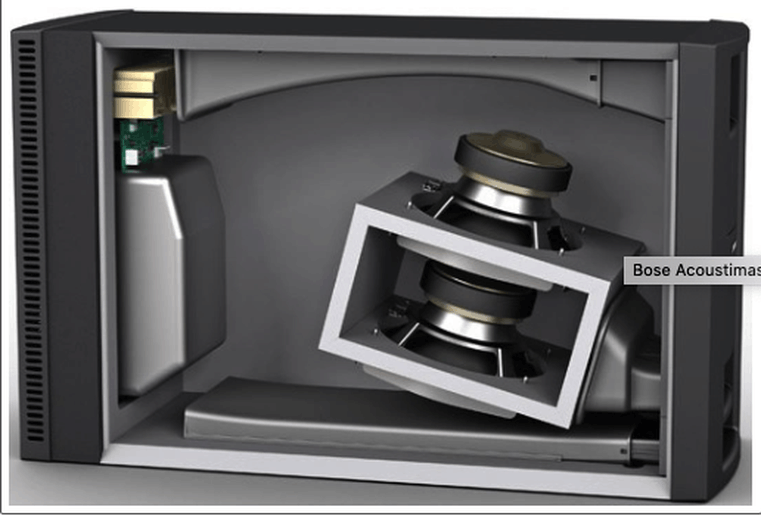

The Eagle schreef op zondag 21 augustus 2022 @ 16:55:
Maar hoorde daar niet iets van een equalizer oid bij :?
Bij de Acoustimas-serie zit de soundprocessor in de subwoofer ingebouwd.
Alleen bij de Bose 901 zat een losse equalizer (die je ook echt nodig hebt).
Bose is op zich niet slecht: er wordt vaak op neer gekeken omdat men vorm-over-klank bedreef. De satellieten moesten zo klein mogelijk en daar werden offer in de middentonen voor gebracht. Er zit een aardig gat tussen het laag van de sub en het hoog-midden-hoog van de satellieten. Latere modellen compenseren dat door de sub mee te laten doen in het midden, maar daardoor verlies je stereoseparatie (en als je sub niet vóór je staat klinkt het erg vreemd).
Afgezien van dat, klinkt het niet slecht.
Met hun huidige techniek (zie hun Bluetooth-speakers) zou men het een stuk beter kunnen laten klinken denk ik.

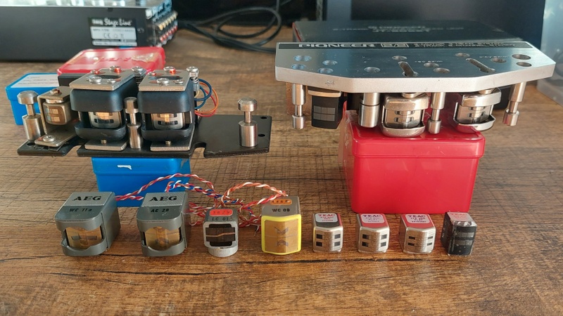

Over de jaren heen heb ik allerlei tape machines verzameld. Dit zijn de verschillende audio formaten die ik nu kan opnemen en afspelen :
Afbeeldingslocatie: https://tweakers.net/i/PfhUO0078Y-A_hqstwDoeh1vmvg=/800x/filters:strip_icc():strip_exif()/f/image/wRVG1B4AJIGx8QFMkN5txolT.jpg?f=fotoalbum_large
En ook meteen even een groepsfoto van de verschillende reserve koppen die ik als reserve hou :)
De koppen op de voorgrond zijn allemaal nieuw, de Pioneer headblock is zo goed als nieuw, en de Teac headblock heeft wat meer draaiuren er op zitten, maar heeft nog veel levensduur over.
Afbeeldingslocatie: https://tweakers.net/i/yX185LECSgdyra0RhoQXi7jwAKk=/800x/filters:strip_icc():strip_exif()/f/image/EZWWiKzX5tDaqfLUuJhclnWv.jpg?f=fotoalbum_large

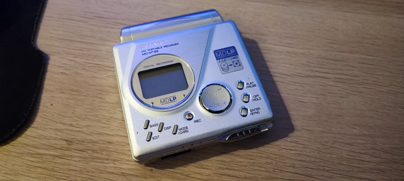

Vandaag een Sharp md speler opgehaald.
Compleet met alle accessoires en "nieuw" in doos.
Afbeeldingslocatie: https://tweakers.net/i/7c5-HsXo438dOy-vT6zf6P1bOCA=/800x/filters:strip_icc():strip_exif()/f/image/0IKTpTTC1qloCqSJWz78JJaG.jpg?f=fotoalbum_large
Afbeeldingslocatie: https://tweakers.net/i/NguoLG2qQm1PweQP4LTi4Zr3Yrc=/800x/filters:strip_icc():strip_exif()/f/image/a3sqBgbLsihjaG8TY7jv00cB.jpg?f=fotoalbum_large
PVOutput 11x Longi 360wp zo PSN: Yamy_Daffy
  • kingmace
  • Laatst online: 08-10 16:37
Yamy_Daffy schreef op donderdag 1 september 2022 @ 21:45:
Prima dingetjes, ik heb zelf ook een Sharp MD-MT90H liggen (ziet er identiek uit, ben toch benieuwd wat de verschillen zijn). Geen problemen met deze spelertjes en fijn dat ze op een AA baterij kunnen spelen.

  • funk-e
  • Laatst online: 08-10 16:05
Vorige week deze cassettes opgepikt bij de kringloop: https://gathering.tweaker...message/72552584#72552584
En gisteren een mooi apparaat gevonden waarmee ik ze ga gebruiken:
Denon DRM800A
Afbeeldingslocatie: https://tweakers.net/i/OvCg0rFq1oFPMLhU_qQDPQGdWmc=/232x232/filters:strip_icc():strip_exif()/f/image/lqEkpy8NQjlUM5D4DWQiGMFp.jpg?f=fotoalbum_tileAfbeeldingslocatie: https://tweakers.net/i/B5uuPbXGr0F9PpzjNlaPRANaikA=/232x232/filters:strip_icc():strip_exif()/f/image/lhpvkIKPxVPCRM37Rz13vzYX.jpg?f=fotoalbum_tile
Prijs was 27,50
https://www.cassettedeck.org/denon/drm-800a
Afbeeldingslocatie: https://tweakers.net/i/PX_vHtjHJgsS9WmEBNwlW1bzJKg=/800x/filters:strip_icc():strip_exif()/f/image/NJotSpyEAdxoPu4jJ6G0JJ48.jpg?f=fotoalbum_large
