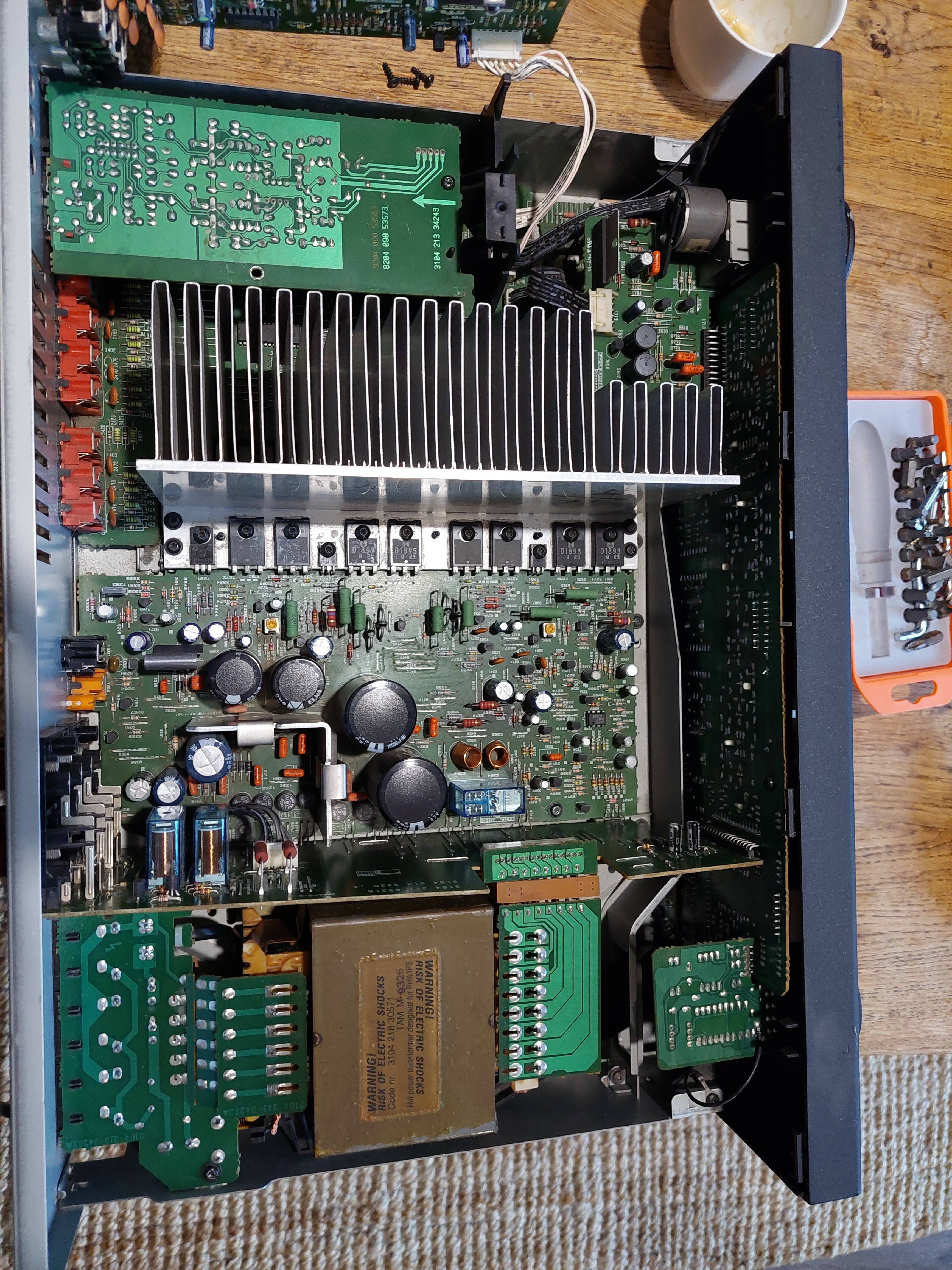

Ik heb 30,- euro uitgegeven aan een iets versleten AB, een bijpassende tuner, en deze:
Afbeeldingslocatie: https://tweakers.net/i/yoDVZ4TpuxLMvK6qPaXRTAOWlOY=/full-fit-in/4920x3264/filters:max_bytes(3145728):no_upscale():strip_icc():fill(white):strip_exif()/f/image/Rc0e3lfqiuNZNSqAAWnSaznv.jpg?f=user_large
Raad het plaatje - wie herkent 'm? ;)
Ik heb 'm van binnen eens goed bekeken en er is al het een en ander aan bekende zwakke plekken gedaan (nieuwe relais, her en der wat opnieuw gesoldeerd onder de print bijvoorbeeld).
Morgen eens even aansluiten en testen maar ik verwacht geen issues, bij de verkoper leek alles het te doen.

Philips FA9x0 zo te zien. Gok een 930, meen dat de 950 schroef terminals had voor de speakers.

Op de trafo staat philips en het koellichaam maakt het ook wel duidelijk.

On second thought, zal een 950 zijn hoop ik voor je. Dat op basis van de hoogte. Zo ja heb je een steal te pakken :)

@The Eagle Jij kent de 900 series duidelijk ;) Goede gok en bijna - het is een FA951, met daarbij een FT930.

Voor 30 euro is dat echt een nobrainer. De 95x is de zwaarste uit het stel, behoorlijke powerhouse.
Je tuner is gemaakt in Belgie, de amp in China. Da's het verschil tussen de 9x0 en 9x1, waarbij de 1 China is :)
En ja, ik ken mijn 900 series. WIl nog altijd eens een volledige set hebben, maar ik heb al een halve kuub Pioneer staan dus ergens moet ik een grens trekken :P

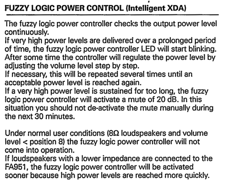

De Philips FA951 heeft in tegenstelling tot de FA950 een vrij geavanceerde beveiliging tegen overbelasting "Fuzzy Logic Power Control" en iets minder vermogen.
Wel jammer dat de versterker alleen digitale signalen kan doorsturen en geen DAC aanbood heeft in tegenstelling wat veel mensen denken. (o.a voor DCC)

Eh, wat het ding kan met zijn XDA circuit is beter kortstondig flinke pieken leveren. Da's geen beveiliging tegen overbelasting, da's gewoon een manier van extra vermogen aanspreken als het nodig is zodat overbelasting minder voorkomt. Voorkomen vs genezen ;)
Vwb die DAC: nooit geweten, maar is wel typisch Philips om het zo te doen. Wel digitale doorgifte voor opname, maar weergave nog steeds analoog met gebruik van de dac van de bron. Digitale weergave was dan natuurlijk alleen voorbehouden aan de actieve DSS speakers met digitale controller / voorversterker. Daar was het hele signaalpad digitaal vanaf de bron tot het in de speakers omgezet werd.

Ah, je bedoelde hem zo, dan interpreteerde ik hem net verkeerd om.
XDA voor de extra headroom bij pieken en dat fuzzy logic verhaal om bij langdurig af te vlakken (en beiden vullen elkaar aan).
Bottom line: prima stevige amp :)

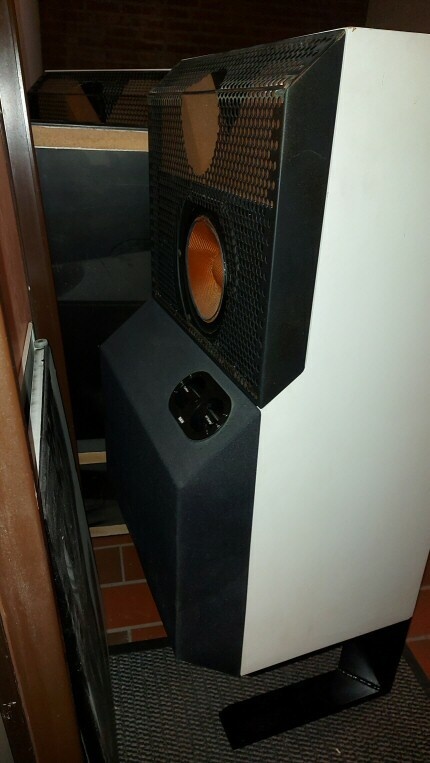

Alhoewel ik het nodige aan vintage audio apparatuur bezit, maak ik er veel te weinig/geen gebruik van.
Wat ik wel dagelijks gebruik zijn m'n luidsprekers, ik was al in het bezit van o.a. een paar B&W DM6, DM14 en DM1400, maar een bijpassende center luidspreker kon ik niet vinden (De DM14 en DM1400 zijn ook geen goede match met de DM6), en aangezien ik na jaren zoeken nog nooit een enkele DM6 te koop aangeboden heb gezien, heb ik eind februari besloten om deze beestjes te kopen:
Afbeeldingslocatie: https://tweakers.net/i/QGiC-M-a0DxaZNIGUKtNApumHAk=/full-fit-in/4920x3264/filters:max_bytes(3145728):no_upscale():strip_icc():fill(white):strip_exif()/f/image/TJFs2KEz5EbLmIlrYsHD0KAB.jpg?f=user_large
Dat zijn nu m'n L/R luidsprekers en één van de DM6 luidsprekers die ik al had doet nu dienst als center, beste upgrade die ik op surround gebied ooit heb gedaan, dat had ik veel eerder moeten doen.
Maar daar houd het natuurlijk niet op... een week of 2-3 later kijk ik op marktplaats en zie onder "Voor jou" een paar DM6 luidsprekers staan voor een aanzienlijk lagere prijs, echter geen foto's en de melding dat ze wel wat TLC kunnen gebruiken, 2 dagen later...
Afbeeldingslocatie: https://tweakers.net/i/9bxk4x_wjJE00WkVbB-KDWHEcGE=/full-fit-in/4920x3264/filters:max_bytes(3145728):no_upscale():strip_icc():fill(white):strip_exif()/f/image/VvzmGPhpq3RUxS8mmFP9etWF.jpg?f=user_large
Deze doen nu dienst als surround luidsprekers.
Overkill? Absoluut! Maar het klinkt zalig en misschien ben ik zo gek om er nog meer te kopen (9.x.8 iemand? :+ )

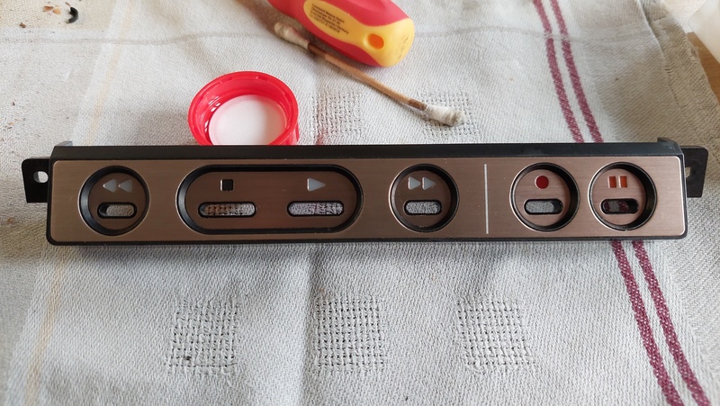

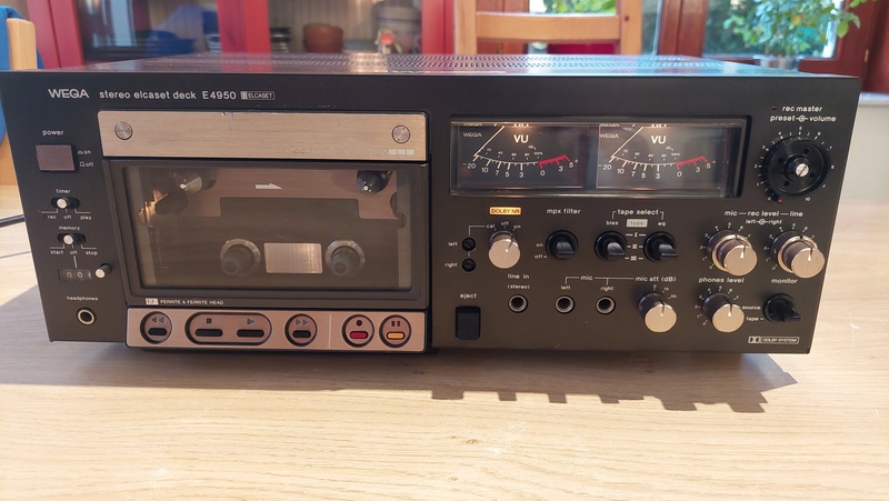

Vandaag stond GLS voor de deur met iets nieuws!
Een Wega 4950 Elcaset (1978). 1 van de erg weinig Elcaset decks met een zwarte front plate, verder identiek aan de Sony EL-7. Sony maakte enkel zilverkleurige modellen, Technics had er ook 1 met donkerbruine faceplate. 3-kops deck.
Beetje stoffig / vuil, en een complete restoratie is wel aanbevolen.
Die Wega's komen overigens erg weinig te koop, en dan vaak voor 2K€+. Deze was héél wat goedkoper, zeg maar...
Ik ben alvast begonnen met opkuisen, een capacitor lijst aanleggen, en een nieuwe rec-level knop, belts, de remote, en wat tapes bij elkaar te zoeken.
Zo kwam ie uit de doos :
Afbeeldingslocatie: https://tweakers.net/i/9YtHxqiFvpui48VGkDTNCSL9iaE=/800x/filters:strip_icc():strip_exif()/f/image/uedOGCM4OlrS6KIqfuxJIgPf.jpg?f=fotoalbum_large
Afbeeldingslocatie: https://tweakers.net/i/8a_Pz89OhZnTtuTjqjqS6uFrH6Q=/800x/filters:strip_icc():strip_exif()/f/image/BbX2K4EbC06ETLolk7UJw4on.jpg?f=fotoalbum_large
Tape path kuisen
Afbeeldingslocatie: https://tweakers.net/i/j5NBW8cMpma7YXGVkVuP_54LfWk=/800x/filters:strip_icc():strip_exif()/f/image/Sgb0faz02PMNBnyPgYdE5fy3.jpg?f=fotoalbum_large
faces!
Afbeeldingslocatie: https://tweakers.net/i/tI6RNaO9OBjMhdgF8h_nPLtHmfU=/800x/filters:strip_icc():strip_exif()/f/image/XGXpxg18eTAWvwXFzptRXAp9.jpg?f=fotoalbum_large
De binnenkant alvast wat opgekuist
Afbeeldingslocatie: https://tweakers.net/i/Z_sxr9ZMAkqOsx2q6esYNPvKOuQ=/800x/filters:strip_icc():strip_exif()/f/image/U4x3qbD1DCVsvEbI78acNtG1.jpg?f=fotoalbum_large
En na enkele uren demonteren, een berg wattenstaafjes en kuisdoekjes op gebruikt te hebben, en opnieuw monteren, begint het er al wat beter uit te zien :
Afbeeldingslocatie: https://tweakers.net/i/ya7F0BDMLVC-m459ml_xL8-n06k=/800x/filters:strip_icc():strip_exif()/f/image/8SrpcJCzBgtOfjMRB7GhRQf5.jpg?f=fotoalbum_large
Next : het top deskel afschuren en opnieuw lakken, caps bestellen en recappen, nieuwe belt plaatsen, calibratie tape laten maken, tapes kopen en inregelen.

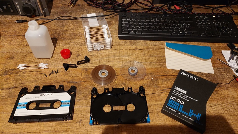

Elcaset is best een interessant formaat. Het gebruikt groot formaat cassettes, met erg dunne 1/4" tape. De tracks zitten, zoals bij een gewone cassette, naast elkaar, en niet zoals bij een standaard RtR deck , geschrankt. Er is ook ruimte voor een controle track. De track width is ook afwijkend t.o.v. standaard 4-track RtR.
Afbeeldingslocatie: https://tweakers.net/i/4aCQ3ZAqAXCI0XlzxZkZ9vWFr-I=/full-fit-in/4000x4000/filters:no_upscale():fill(white):strip_exif()/f/image/DarnEYXJ0k0Opr7e8Z6bgr5b.png?f=user_large
De Elcaset's zijn ook flink groter dan gewone cassettes :
Afbeeldingslocatie: https://tweakers.net/i/KT9feze_iy-Fl7VOgI0X8inUDjQ=/800x/filters:strip_icc():strip_exif()/f/image/Bi5QtuSku6aoKjD0h0EIxlq9.jpg?f=fotoalbum_large
Er bestaan 3 types van; standaard blauwe Fe type I, rode FeCr type II en gele CrO2 Type 3. Deze laatste is nagenoeg onvindbaar, en sommigens maken hun eigen Elcaset Type III tapes met Maxell EE RtR tape, zij het dan wel met korte runtime.
Afbeeldingslocatie: https://tweakers.net/i/OUX6bDR4h8Z2XJFSXMGEAyFhftI=/full-fit-in/4920x3264/filters:max_bytes(3145728):no_upscale():strip_icc():fill(white):strip_exif()/f/image/Gw5gnPc35Q9chug7ix70L5Pi.jpg?f=user_large
Leuk projectje, en ik kijk er naar uit om er mee aan de slag te gaan!

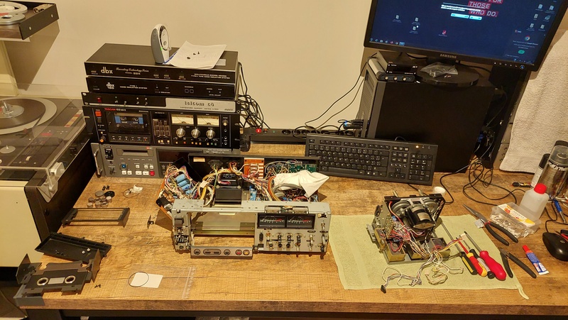

Mooi weer vandaag, een vrije dag, en Digikey laat nog even op zich wachten, dus wat tijd om het deksel aan te pakken. Dit zat langs alle kanten vol met krassen.
Afbeeldingslocatie: https://tweakers.net/i/Amd1FOc9vHtPJdHy7yjcjfrobr0=/800x/filters:strip_icc():strip_exif()/f/image/jVJ227CBOG6F2EIQxYfPT7PW.jpg?f=fotoalbum_large
Afbeeldingslocatie: https://tweakers.net/i/MfD0MWrTmKkdm3wQFIO-VZdlfl4=/800x/filters:strip_exif()/f/image/32x3UofyoXzNMaj9ZUBMkMeI.png?f=fotoalbum_large

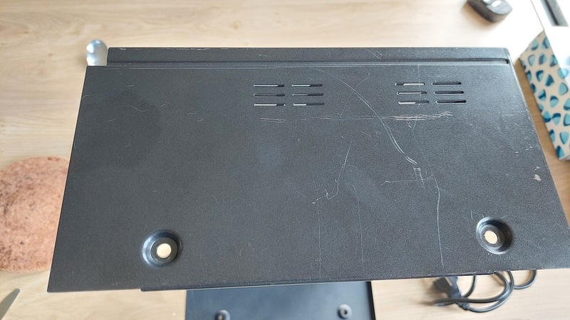

Na flink wat opschuren, en opnieuw spray painten ziet het er als bijna nieuw uit :
Afbeeldingslocatie: https://tweakers.net/i/odXD_eKnXKxnR91HLJRKpsxqUb0=/800x/filters:strip_icc():strip_exif()/f/image/B1nolirJ4ZMxUkA42O0zhVcb.jpg?f=fotoalbum_large
Afbeeldingslocatie: https://tweakers.net/i/m0bJR2JVEhGKDNTL9uzulu36aUA=/800x/filters:strip_exif()/f/image/ABI8DpAahZDXhLpbUTysv4PF.png?f=fotoalbum_large
Enkel die Wega sticker moet ik nog voorzien van nieuwe lijm :)

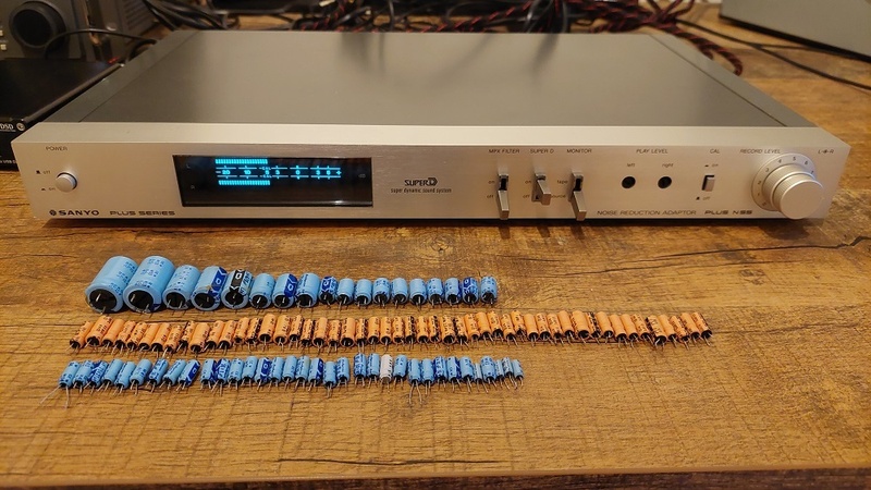

Ik heb recent een Sanyo NR55 "Super D" noise reduction unit gerecapped en opnieuw gecalibreerd.
Afbeeldingslocatie: https://tweakers.net/i/XIJynsMKn4JdzWsxSHChZPy6wBc=/800x/filters:strip_icc():strip_exif()/f/image/avOk2yfR7rqopxGDMWA9VNtZ.jpg?f=fotoalbum_large
Een demo filmpje , met audio sample, heb ik hier online gezet :

@DatraxZ Nou ben ik wel eens benieuwd hoeveel elco's uit de Sanyo (ver) onder hun capaciteit zitten?
Ik heb wat steekproven gedaan, en de meeste vallen nog binnen de -20/+20% waarde. De ESR waarde (bij 100kHz, standaard) is ~dubbel zo hoog dan de nieuwe caps die er nu inzitten. Niet ongewoon, als ze 40-45 jaar oud zijn. En valt me eigenlijk beter mee dan ik had verwacht. Ik ga er ook nog eens enkele bij 1kHz meten, daar ben ik wel benieuwd naar.

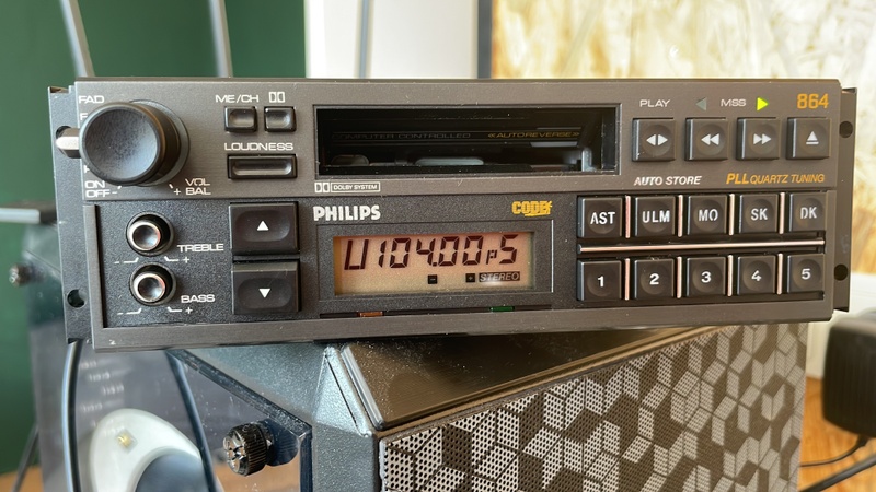

Afbeeldingslocatie: https://tweakers.net/i/pIdTuEe-cs5aZpg6_ERAaNaD0W0=/800x/filters:strip_icc():strip_exif()/f/image/IkbU7ZZvSpGzVei4KaMIk9dk.jpg?f=fotoalbum_large
Via FB een gloednieuwe autoradio Phlips dc 864, toendertijd het topmodel voor 1400 guldens, nu zou dat 1300 euro zijn. er zit geen eindtrap in, dus echt een headunit.
Eén van de enige philipsen die metalcassettes leuk vind en zelfs kan zoeken op een cassette. Past precies in mijn 1985 Camper.
Ik durf hem wel ongereviseerd in te zetten, hij werd geleverd in de verpakking in de doos en stonk behoorlijk, ik denk dat ie nog wel 10 jaar mee ka voor revisie ter sprake komt

technopeuter schreef op zondag 15 mei 2022 @ 14:56:
Niet code locked hoop ik voor je? Al op 12V aangesloten?

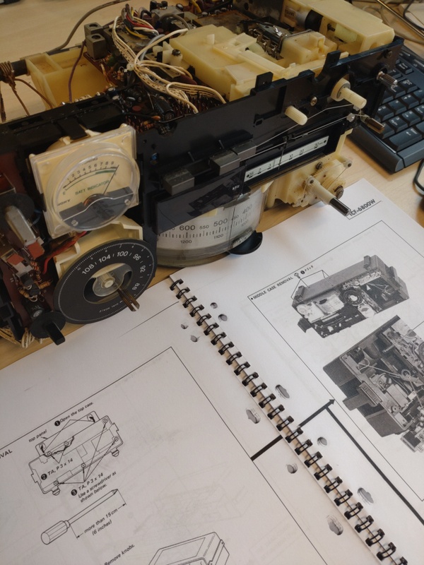

So it begins. Het vervangen van veel 2SC930 transistors in de Sony ICF-6800W. Elco's neem ik ook maar mee, want ik heb geen zin om hem over een paar jaar weer open te maken.
Afbeeldingslocatie: https://tweakers.net/i/IkBBOEFeSEkmpdYo5phQZdgFRHk=/x800/filters:strip_icc():strip_exif()/f/image/bo6x3OrcqL9xJG0z9JwGDdTU.jpg?f=fotoalbum_large
Zonder service manual ben je nergens...
Toen waren beige computers heel gewoon.
  • DatraxZ
  • Laatst online: 11-10 17:41
DatraxZ
TrueCrypts Everything
Elcaset tapes , ook nos, hebben last van smeermiddel wat uithard en de tapes doet vastlopen. Dat oude vet verwijderen en niet opnieuw invetten lijkt de beste manier om het probleem op te lossen. Zonder smeermiddelen draaien de spoelen ook gewoon vlot.
Enkel de kleine veertjes terugplaatsen is wat tricky!
Afbeeldingslocatie: https://tweakers.net/i/LfC4JNMeB04M49UjD6pLaRci6YQ=/800x/filters:strip_icc():strip_exif()/f/image/I3yLD5T9qS5WDctXBPlrybn9.jpg?f=fotoalbum_large

joopv schreef op maandag 16 mei 2022 @ 11:21:
hij komt nieuw uit doos!

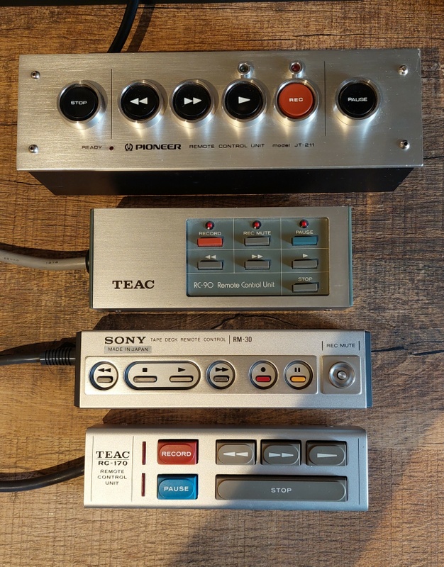

Deze week is de Sony RM-30 toegekomen, en daarmee heb ik alle remotes verzameld voor mijn decks :)

De main board is eruit van de 6800W. Alle dekseltjes eraf gesoldeerd, en ook de elco's zijn eraf. Twee eilandjes kwamen al iets mee van de printplaat, voorzichtigheid is wel geboden... Tevens moest de AM RF Gain afstemcondensator eraf... pfff waar ben ik aan begonnen. :')
Afbeeldingslocatie: https://tweakers.net/i/bcLINWd3Mz5jkPnFRosjY_ynTEs=/x800/filters:strip_icc():strip_exif()/f/image/SqP8PlreGQFhEpx2pgsgviCz.jpg?f=fotoalbum_large

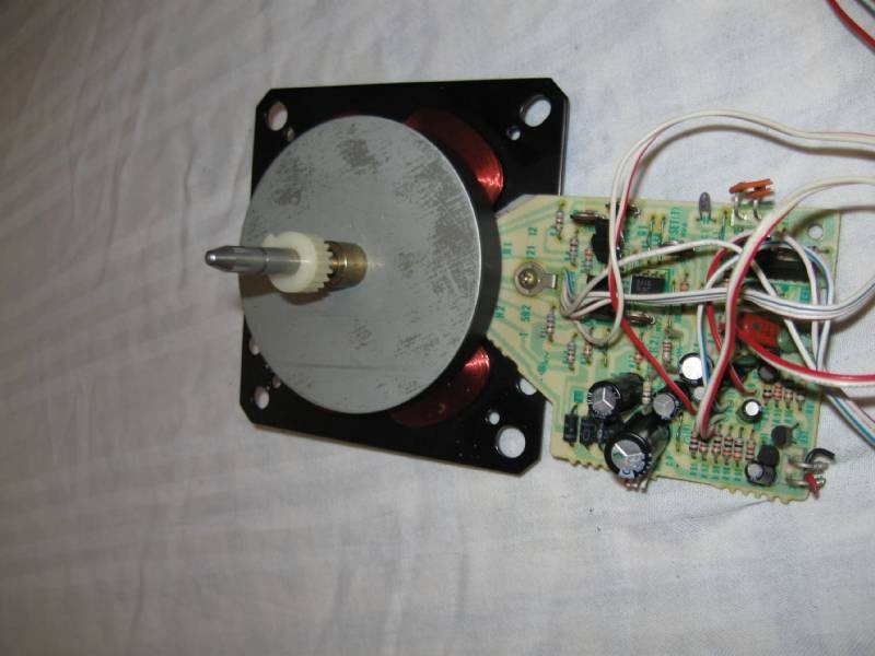

Mijn zus heeft een sony ps-t25 gekregen recent.
Ik had destijds niet de juiste stekkers bij me om hem aan te sluiten.
Hij werkte direct bij mij door op start te duwen.
Hij tilde de naald op en deze op de plaat gaan plaatsen.
Alleen nu heeft mijn zus de juiste kabels gehaald maar de pick-up(noem je dat zo?) beweegt niet meer naar de plaat toe.
Op manual zetten en op de plaat zetten laat de plaat ook niet draaien.
Naar mijn weten plaats je een naald niet op een stilstaande plaat toch?
De speed staat op 33, selector op 30(12), het is ook een 12" plaat, repeat staat uit (maakt geen verschil)
Wat doet pitch eventueel nog?
Als er op start wordt gedrukt beweegt de tafel maar een aantal graden.
Zou de motor stuk zijn gegaan van een belasting? Waar hij zonder belasting bij mij wel draaide (De plaat in dit geval).
Ik zelf zou de plaat heel zachtjes even helpen met opstarten want het lijkt alsof de motor niet op gang komt, waar dat bij mij wel was.
Maar misschien zie ik gewoon iets over het hoofd, want ik kan er momenteel niet fysiek bij en heb gene ervaring met zulke spelers.
De normale manual is helaas niet te vinden online, alleen de service manual...

Die heeft een direct drive motor. En die kunnen stuk gaan. Je moet heel erg handig zijn om dat te repareren.
Je geeft aan dat hij een paar graden draait, en dat is een teken dat een van de vier spoelen van de direct drive motor niet meer meedoet.
Afbeeldingslocatie: https://tweakers.net/i/4YmEwOO0D7Revt3SBQP2Rgwod2s=/full-fit-in/4920x3264/filters:max_bytes(3145728):no_upscale():strip_icc():fill(white):strip_exif()/f/image/w04HjIeeaaPl6nMsn9ZCzXad.jpg?f=user_large

  • alaintje
  • Laatst online: 13:14
Hij was al 20 jaar niet meer gebruikt. En de eigenaar gunde hem ons meer dan dat die op de zolder stond in de doos. Hij is daar wel werkend opgeslagen.
Hij heeft bij mij wel even op de correcte snelheid gedraaid (iig hij draaide).
Ik ben me er van bewust dat dat eventueel maar iets eenmaligs was en hij daarna stuk is gegaan.
Een stapje zette wijst mij ook al op een stukke magneet.
Maar misschien moest die wel waterpas staan of is er een mechanisme met de pick-up verbonden en is dat stuk.
Het is uiteraard ook ruim 40 jaar oud.
Iig bedankt. Als ik daar ben zal ik het wel verder uitzoeken.

alaintje schreef op vrijdag 20 mei 2022 @ 17:27:
Kun je het plateau wel met de hand ronddraaien? Oftewel loopt het plateau vrij? Ik heb laatst een t25 gerepareerd waarbij een afgebroken plastic onderdeel van de automatiek het hele zaakje blokkeerde. Dat was prima te fixen en met de motor was niks mis.
Als het plateau netjes vrijloopt is het waarschijnlijk wel de motor.
  • f2ride2001
  • Laatst online: 11-10 17:11
Maar ook dat is goed te controleren. 4 individuele spoelen kun je doormeten.
Condensatoren rond de motor nameten.
En voeding op het IC meten.
Dan weet je waar je staat.
Heb je een scoop? Dan is het nog makkelijker

Ik ben inmiddels aan de slag gegaan met de revisie van de Wega 4950 Elcaset deck.
Afbeeldingslocatie: https://tweakers.net/i/lhpWmJMpps7DdNMjyMNGiCzINtI=/800x/filters:strip_icc():strip_exif()/f/image/sMKLuvLip0s2dnFD7gc0eBbD.jpg?f=fotoalbum_large
Voor de geïnteresseerden heb ik een thread aangemaakt op tapeheads.net, waar meer foto's en uitleg terug te vinden is !
(inmiddels ge-update met nieuwe foto's en metingen :) )

  • alaintje
nineball schreef op zaterdag 21 mei 2022 @ 18:24:
Dankjewel allen. Door waarschijnlijk alleen aan het plateau een duwtje te geven doet de speler het weer.
Ik kon er zelf helaas niet bij, maar hij lijkt het vooralsnog te doen.
Nu kijken voor hoe lang, anders grote kans dat het inderdaad dan of smerige schakelaars zijn of een hapering in de aandrijving/magneten.

Ben nog steeds bezig aan de Wega 4950 Elcaset. Er zitten nog wat problemen in, zoals een langzaam verlopende snelheid van de capstan motor en noisy input op de MIC terminal. Worden allemaal nog aangepakt.
Heb na enige afstelling al best goede resultaten weten te boeken. Hier een video van hoe Elcaset klinkt op Type I tape.
