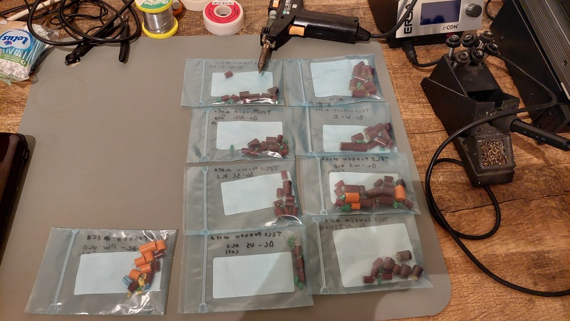

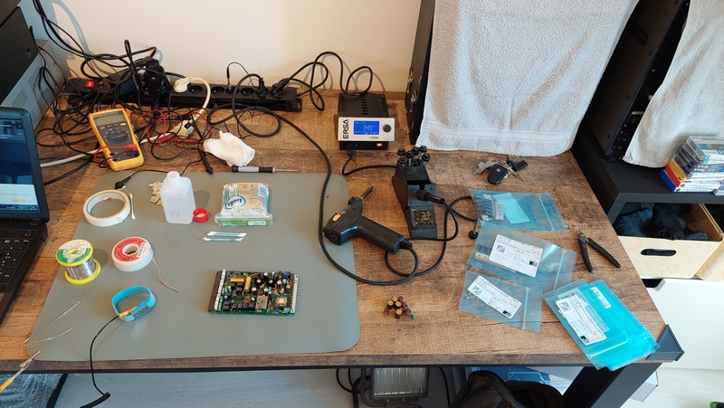

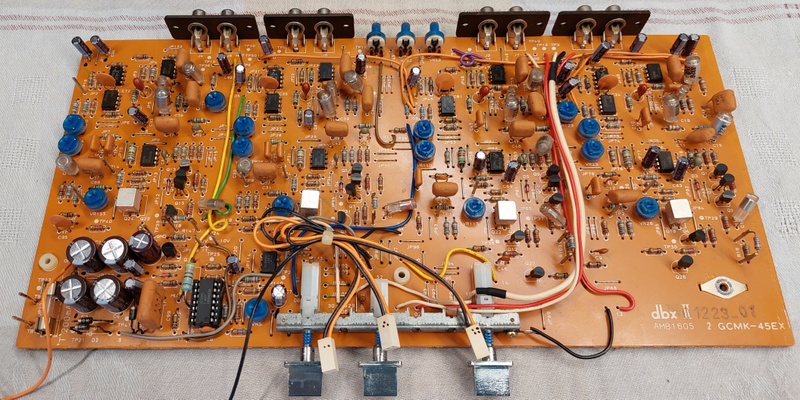

De DBX224 heeft wat last van 50hz brom op beide kanalen. Elco's die vermoedelijk aan het einde van hun levensduur zijn. Niet ongewoon na 40 jaar. Tijd voor een volledige recap. Ook meteen het hele apparaat eens grondig schoongemaakt, zowel vanbinnen als vanbuiten.
Dit is het PCB met de nieuwe Nichicon caps. Overigens is de koper dikte die dbx gebruikte in de 80's behoorlijk dun! Zelfs met grote voorzichtigheid (de-)solderen,heb ik alsnog enkele pads losgemaakt, en dus brugjes moeten leggen.
Afbeeldingslocatie: https://tweakers.net/i/tmUAOTOlSR3mQSY2hwrTtMEumqw=/800x/filters:strip_icc():strip_exif()/f/image/rsYlyyR28amJQj1hzjSYiB0K.jpg?f=fotoalbum_large

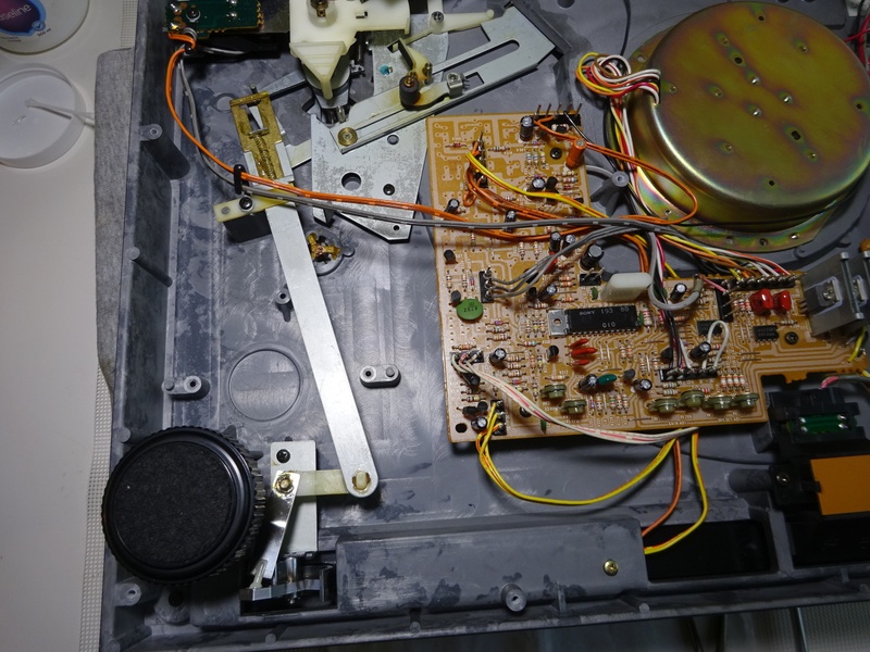

De osc/bias/level module van de Tascam 122MKII heeft slechte switches. De originele Alps modellen zijn helaas niet verkrijgbaar, dus ik heb een alternatief voorzien :
Afbeeldingslocatie: https://tweakers.net/i/U108HLrUqvZPSQv-S3Qbp-wbBaE=/x800/filters:strip_icc():strip_exif()/f/image/Yn1dVLaVlC152GRtUHKjjVRm.jpg?f=fotoalbum_large
klaar voor gebruik :)
Afbeeldingslocatie: https://tweakers.net/i/Xt72J5GfjCeSDI79ddB5zY22gMc=/800x/filters:strip_icc():strip_exif()/f/image/LHr4Jq5fUAHLbFDrLhfXkBx2.jpg?f=fotoalbum_large

@niek_nijmegen Ik had niet de indruk dat er iets gewijzigd was aan de audio eigenschappen. Als ik even vluchtig het schema bekijk zijn het idd vooral elco's op de voedingslijnen, zoals @Skynett al terecht aangaf.
Er is geen service manual van de DBX224, maar wel 1 van de 224X-DS, waar de instructies voor de calibratie instaan. Het schema is zo goed als gelijkaardig dan de 224(X). Het lijkt me niet bijster complex. Enkel de "Test Jig" is niet iets wat ik heb, maar alle signalen die vereist zijn (sawtooth en traps signaal, 100Hz 360mVpp), kan ik (geloof ik) wel met mijn functie generator maken. Die is dual channel en heeft synchro tussen beide kanalen. Ik denk dat een calibratie, na 40 jaar, zowieso geen overbodige luxe is... Als ik even tijd heb ergens binnenkort onderneem ik een poging en laat ik nog wel iets weten.
@Skynett idd, die tolerantie is vandaag zelfs nog typisch +-20% (opgegeven). Maar in de praktijk zit de werkelijke waarde er vaak wel dichter bij dan dat.
Edit : ik zie net dat het schema van de 224 manual (dbx 224 manual van hifiengine) niet overeenkomt met de werkelijkheid. Althans, de benamingen van de componenten komen niet overeen :? De calibratie gaat nog even moeten wachten tot wanneer dat uitgeklaard is.

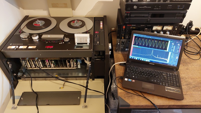

Een vertaalslag maken van het schema van de DBX224X-DS naar het PCB van de 224, is nog een beste klus... het is letterlijk de baantjes op het PCB nalopen en vergelijken met dat schema van die DS. Het schema wat ik heb van een 224, is helemaal anders dan het PCB wat er in zit. Zelfs andere componenten en andere benamingen op het PCB (TP/Q/...) Mijn scope gaat ook maar tot 5mv/div, en het schema vraag voor signalen van 4mVpp, wat bijna niet weer te geven is op mijn scope. :-(
Ik heb dan maar besloten om het over een andere boeg te gooien, en de 'performance tests' te doen, die beschreven staan in de service manual.
En waarempel; het apparaat zit nog in spec. Zelfs in het midden van de tolerantie grenzen! Een calibratie lijkt me dus niet nodig. :*)
Hieronder enkele beelden van de testen :
Freq. response test van de encoder en decoder : (FY6900 waveform gen / RTW1206D)
Afbeeldingslocatie: https://tweakers.net/i/tlXvczumQr4cNqgeyYxvZFk2sy0=/800x/filters:strip_icc():strip_exif()/f/image/r2qETP6UYJW7RejzhEfj7GCA.jpg?f=fotoalbum_large
THD test (FY6900 waveform gen / Visual Analyser 32)
Afbeeldingslocatie: https://tweakers.net/i/qRVbeZTc3VZw9KVsmRMl7nYTxZw=/800x/filters:strip_icc():strip_exif()/f/image/oWlP4ZlsR9qgBu4iUDxNGhVh.jpg?f=fotoalbum_large

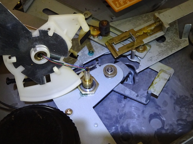

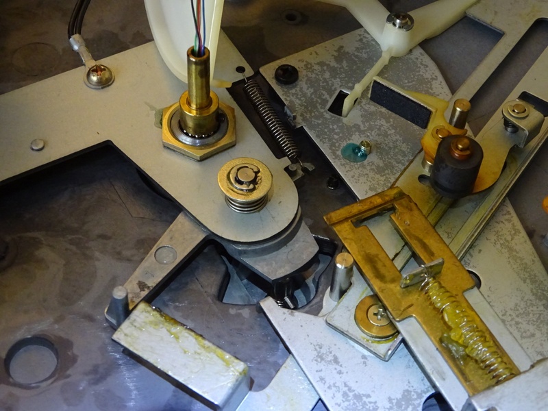

Nagelopen, schoongemaakt en lens gereinigd. Via service menu (superhandig) opnieuw afgeregeld en werkend!
Afbeeldingslocatie: https://tweakers.net/i/A7yhEzZsElOad-7wgIqH3g8G54U=/800x/filters:strip_icc():strip_exif()/f/image/QJC0y87aq4o307y4FcW02Q5r.jpg?f=fotoalbum_large
Afbeeldingslocatie: https://tweakers.net/i/08v1lScvfLcXV2YigotCAbhX250=/800x/filters:strip_icc():strip_exif()/f/image/YZDfRzG7zXtOJXnLHSiDRqZ0.jpg?f=fotoalbum_large
Afbeeldingslocatie: https://tweakers.net/i/WCwuPq-ys4RkUJbiDjjgaA51rmI=/800x/filters:strip_icc():strip_exif()/f/image/tSwIxBXGNCPdbdzY1eEa1QNg.jpg?f=fotoalbum_large

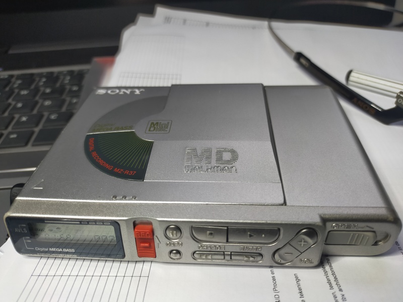

Vandaag ook nog even gespeeld. Op MP nog een MDspeler gekocht voor weinig.
Zal maar eens stoppen met MD's te repareren...... :+

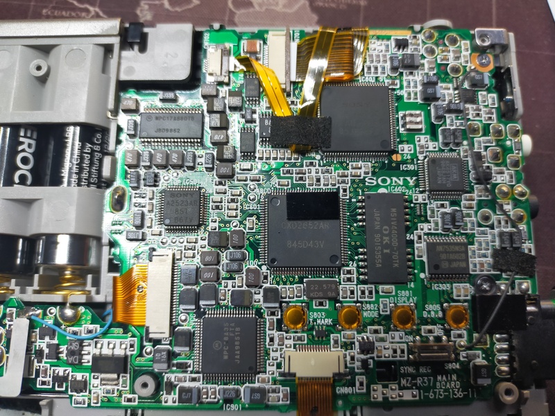

Om even terug te komen op mijn eigen woorden...... :9

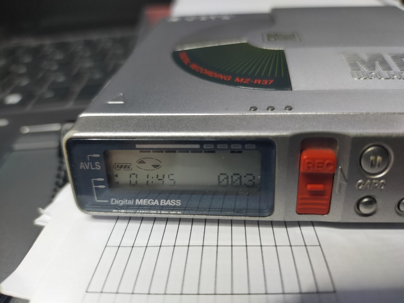

Nog een MZ-R37 gekocht, helemaal kompleet, in keurige staat, met alles d'rop en eraan. Verkocht als defect. Ik heb hem gekocht voor heel weinig, voor onderdelen.
Vandaag binnen gekomen, wat denk je: HOLD knop stond in 8) Daarom deed ie het niet
(zit ook op een beetje geniepige plek) van HOLD af en compleet werkend 8) _/-\o_ 8)7
Me happy. :*)

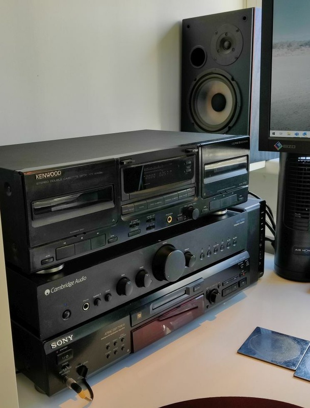

Sinds ik grotendeels thuiswerk, heb ik de audioapparatuur op de werkkamer steeds wat verbeterd. De Cambridge Audio azur 340A is niet echt vintage. De BNS E12 speakers die ik bij de kringloop vond zijn het misschien wel. MiniDisc is als medium inmiddels 'vintage', dus dan hoort de MDS-JE530 daar ook bij.
Bovenop de azur stond eerst een inkjetprinter. Die is nu vervangen door een laser die daar niet echt past. Ik vond het wat kaal en de azur is vrij open van boven en dat combineert slecht met stof of een kat die daar graag wil liggen.
Toen zei mijn vrouw: "Dan zet je toch het cassettedeck dat bovenop de kast staat erop?"
Tsja, nu is het wel echt 'vintage':
Afbeeldingslocatie: https://tweakers.net/i/hmt8XPcaeEUqF6cr3d4m7Ek2wgo=/x800/filters:strip_icc():strip_exif()/f/image/AWRQ7h4fXqGxMeO04ldSNi70.jpg?f=fotoalbum_large
Ik dacht dat ik geen kabels meer had, waarop mijn vrouw zei: "Dan sluit je hem toch niet aan? Boven op de kast staat hij ook al heel lang niet aangesloten."
Nee, schat... zo werkt dat natuurlijk niet. ;)

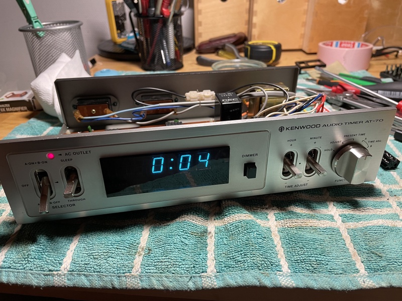

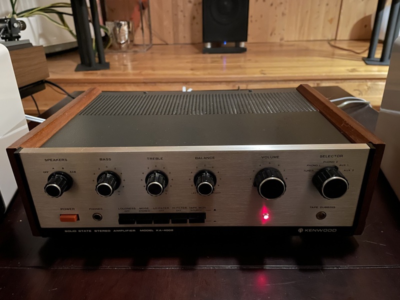

Zijn er ook vintage Kenwood verzamelaars op dit forum? Heb hier een timer staan met wat kuren waar iemand wellicht interesse in heeft. Voor nop natuurlijk.
Afbeeldingslocatie: https://tweakers.net/i/pFBAWywSxfHGZG5twvh6VjMeKPM=/800x/filters:strip_icc():strip_exif()/f/image/jMvAovpVUMjHBWJkhxTDv8D9.jpg?f=fotoalbum_large

Afbeeldingslocatie: https://tweakers.net/i/bUIQzUzLt_v6UpOsIJWDQT2RtDY=/800x/filters:strip_icc():strip_exif()/f/image/Og44F5UGEabjiHcFJgy2EvW4.jpg?f=fotoalbum_large
De lift van de Sony PS-X50 nieuwe siliconen olie gegeven (geen enkele demping; bats, zo in de groef). Was een beetje teveel, dus voelde het mechaniek zwaar aan. Beetje weggehaald en nu helemaal goed.
Afbeeldingslocatie: https://tweakers.net/i/QguzfzAyLE2IAlZLj2qx2yWTvh8=/800x/filters:strip_icc():strip_exif()/f/image/8Bb6KtUTWotkUN01uLg2qo4T.jpg?f=fotoalbum_large
Afbeeldingslocatie: https://tweakers.net/i/kN-fRKe1Vvdv0lEt8yrSj7xwZuY=/800x/filters:strip_icc():strip_exif()/f/image/dIt8FFvennDKh8jlY3F8kGTB.jpg?f=fotoalbum_large
Opvallend hoe het lijkt of het andere vet zich door de platenspeler verspreidt.
Afbeeldingslocatie: https://tweakers.net/i/7efp_3aPRBVAIJyxGv7sNBR2Q6w=/800x/filters:strip_icc():strip_exif()/f/image/gbyj1bsjr3YcUfGY3Fr87Mqz.jpg?f=fotoalbum_large
Wel uitkijken met de Litze draadjes
Afbeeldingslocatie: https://tweakers.net/i/o0RJYfeHsahSnuDA3Hnx72XjKBg=/800x/filters:strip_icc():strip_exif()/f/image/vTR09MNjr9F39dy2Eeg1Scp2.jpg?f=fotoalbum_large
1,59 gram naalddruk.
[ Voor 15% gewijzigd door OgWok op 21-02-2022 09:23 ]

Mijn laatste twee aankopen, beide gekocht voor 30,- per stuk. Ik heb nu 4 portable MD spelers dus dit is voorlopig wel genoeg.
Een Sony MZ-E33 en een Sharp MD-MT90H. Beide overigens met afstandsbediening (maar die staan niet op de foto). Beide werken ook op een AA penlite dus dat is lekker makkelijk (de Sony kan ook op een gummistick).

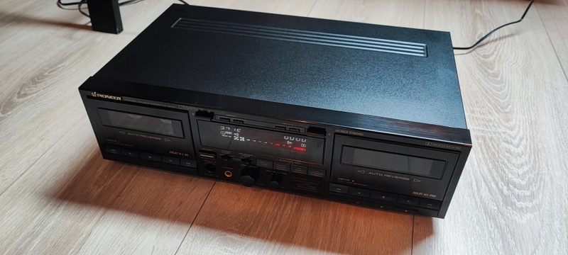

Excuses,
Misschien dat deze hier wel mag?

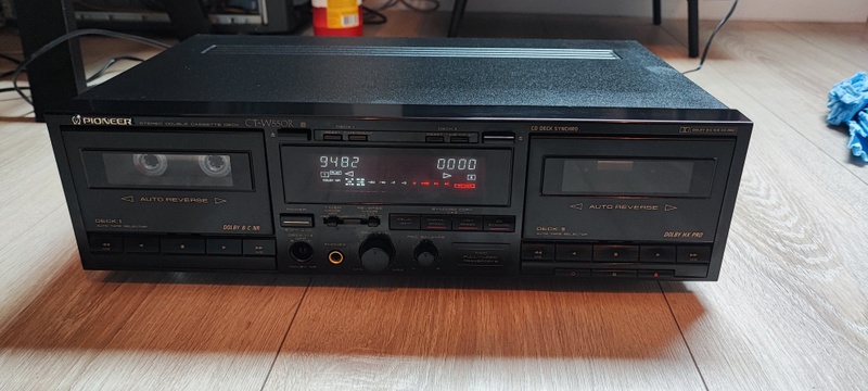

Vandaag een Pioneer CT-W550R gekocht in een kringloopwinkel.
Was een kleine risico aangezien ik niet wist of deze het deed.
Even alles nakijken, schoonmaken en spelen!
Afbeeldingslocatie: https://tweakers.net/i/vqb3e8B3qyguhgkJexWaCiplAzM=/800x/filters:strip_icc():strip_exif()/f/image/dc5cQN254JMnFbd14f8LeHET.jpg?f=fotoalbum_large
Afbeeldingslocatie: https://tweakers.net/i/B4UVC3C4e-4oIEUmPkVZBKoh4pc=/800x/filters:strip_icc():strip_exif()/f/image/ANhpiwwwkDXwuU6N9oxoC89M.jpg?f=fotoalbum_large

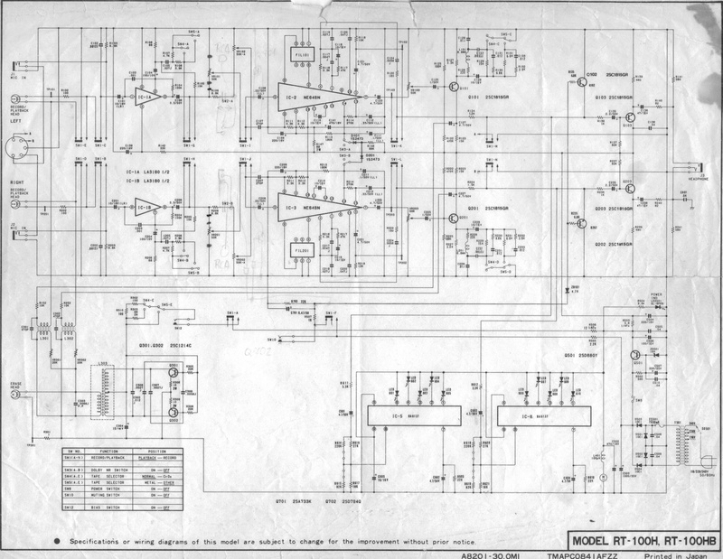

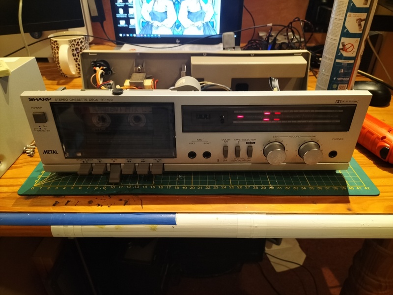

Mijn laatste impulsieve aankoop een Sharp RT-100 :+
Afbeeldingslocatie: https://tweakers.net/i/0fxHcYqwo0UxlHQN3ysq1IGvXpk=/800x/filters:strip_icc():strip_exif()/f/image/fFWJiFRb1D5DIs4JnAF08nf8.jpg?f=fotoalbum_large
Afbeeldingslocatie: https://tweakers.net/i/dPgP-JfMztRLmlxpdf3nJGBP0kM=/232x232/filters:strip_icc():strip_exif()/f/image/GSNseSP1bhl5KIHP6fzmtRiX.jpg?f=fotoalbum_tileAfbeeldingslocatie: https://tweakers.net/i/pN5iOlwuSpl7nQ-0JshSP6hhKM8=/232x232/filters:strip_icc():strip_exif()/f/image/Dg5HWBnzEtSHbtQ6kFbsEyke.jpg?f=fotoalbum_tile
Qua visuele inspectie niets opmerkelijks, er kan 100x "getest" opstaan ik schroef het altijd als eerste open om zeker te weten dat er geen lekkage(s) of schroeiplekken zijn.
De aandrijfsnaar moet in ieder geval vervangen en de koppen schoongemaakt.
Wat ik nog moet nameten: het deck heeft een voltage-selector 110/220/240.
Die staat nu op 220v, maar voor "future proofing" is de 240v selectie wellicht beter.
Wat dan weer ketterij zal zijn, ik denk erover om een rca mod te doen.
De printplaat heeft de soldeerpunten ervoor, dus een non-destructieve modificatie met een vaste rca kabel, of een destructieve "maak het net alsof het een RT-100E is" modificatie met female connectors zijn mogelijk.
Zelf ben ik er nog niet uit, dus ik ben wel benieuwd naar de meningen hierover.
Afbeeldingslocatie: https://tweakers.net/i/9GRWEj1FTcmHs1sU1l99IOLwYOE=/232x232/filters:strip_icc():strip_exif()/f/image/BQ7RmeBN4Jxrfz2bp3fetHcz.jpg?f=fotoalbum_tileAfbeeldingslocatie: https://tweakers.net/i/yu3anIFg5U_7sxyD8Xm5HGcnsYE=/232x232/filters:strip_icc():strip_exif()/f/image/0SlUiCt4MgZ0rzsr7Od0xv97.jpg?f=fotoalbum_tileAfbeeldingslocatie: https://tweakers.net/i/TzIUSz-hATXiHNcWGxYLTc46R5Y=/232x232/filters:strip_icc():strip_exif()/f/image/MOhbqDhicKnMv5SDElhisAHH.jpg?f=fotoalbum_tile
Het is hoe dan ook echt een hobbyproject, ik heb al een fijne Akai HX-A451W en andere "oude meuk*" in mijn werkkamer (*mening van mijn partner ;)) ,dus ik ga eens rustig nadenken en dan de spullen bestellen.
Afbeeldingslocatie: https://tweakers.net/i/Z6ZcLEK1w9BQmddXK6Hhzaelcnw=/x800/filters:strip_icc():strip_exif()/f/image/sMr64hBufhqFxniaMfasyi4e.jpg?f=fotoalbum_large
Het is beter op onvolmaakte wijze invulling te geven aan je eigen bestemming, dan op volmaakte wijze het leven van iemand anders te leiden. - Bhagavad Gita -

Als je de skills hebt om het netjes te maken zou ik zelf lekker die female rca er op zetten. Al die non-standaard connectoren vind ik maar niks, en vaste kabels ook niet. Ik kan me best voorstellen dat er anderen zijn die vinden dat ie zo origineel mogelijk moet blijven, maar tis niet alsof je een plug op de achterkant gaat zien ofzo, en het maakt alles wel een stuk makkelijker.

Zit niet echt veel in zeg :o
Afbeeldingslocatie: https://tweakers.net/i/ovGNzAh2W6cFLhA7FM7UjdTe6Ks=/800x/filters:strip_icc():strip_exif()/f/image/02hSsCJ0o2eZCmdTRAyy4Q0G.jpg?f=fotoalbum_large
Wel makkelijk repareren.... 8)

Is dat het schema van het VU-meter PCB? :+
Das idd wel een heel minimalistische aanpak!

Heb ooit eens ergens wat over dit deck gelezen, dat het een cult-ding is of zou moeten zijn. En dat ie beter klinkt dan je zou verwachten.

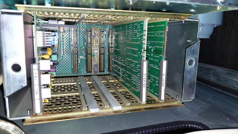

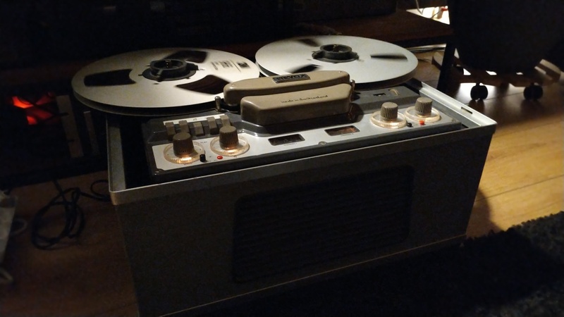

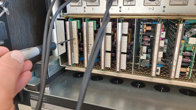

De Telefunken krijgt nieuwe caps :)
Afbeeldingslocatie: https://tweakers.net/i/ybHoLVw3uWvAP7CIn9FK4sfBZVA=/800x/filters:strip_icc():strip_exif()/f/image/OJwaKWadLxSx2Ia7a840KmcU.jpg?f=fotoalbum_large
Na iedere recap van een PCB altijd het apparaat nog even testen op goed werking! Nette PCB's overigens , dubbelzijdig uitgevoerd (maakt recappen wel wat moeilijker...). De elco's worden vervangen door nieuwe met dezelfde waarde, of soms een spanningniveau hoger, de tantaliums worden vervangen door minstens 1 en soms 2 spanningsniveaus hoger dan de originele die erin zitten.
De PCB's zitten vol oude MOS IC's, dus antistatische mat en armband zijn geen overbodige luxe...
Afbeeldingslocatie: https://tweakers.net/i/AR6HoY-4-Vnfwxns7alTFZ4rGvg=/800x/filters:strip_icc():strip_exif()/f/image/99D1sYEQovYNHLI6Q6KebSmK.jpg?f=fotoalbum_large
De oude caps (Audio rack en counter PCB)
Afbeeldingslocatie: https://tweakers.net/i/HU5RaYTy3OBwfmf4rxGIrReE4Wo=/800x/filters:strip_icc():strip_exif()/f/image/1IBOFegaTCs8kSnjxRvR23BU.jpg?f=fotoalbum_large
Recappen is echt wel nodig. Hier bvb, een 1µF/63V, die nog 42% van zijn waarde heeft. Compleet gaar.
Afbeeldingslocatie: https://tweakers.net/i/GK-y04bbN_DGAayOUlwXKJlSc2w=/x800/filters:strip_icc():strip_exif()/f/image/NHLTm37lPlyOzMQ3ZGtBIgMq.jpg?f=fotoalbum_large

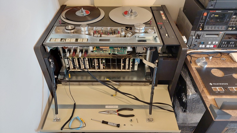

Morgen gaat de achterzijde van het toestel open, daar zitten nog 4 PCB's (Capstan control, remote control, etc).

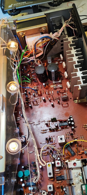

Ik gaat morgen beginnen aan het recappen van mijn AKAI 1125 receiver.
De 2 grotere elco's had ik al gedaan aangezien 1 van deze lek was.
Stoute schoenen aangetrokken om aan het monnikenwerk te beginnen morgen.
Afbeeldingslocatie: https://tweakers.net/i/iVPxVNU8whYN2UmUb1FyRD4TAXg=/x800/filters:strip_icc():strip_exif()/f/image/WdY0Vi25AwRGDcs40I5uJNHL.jpg?f=fotoalbum_large
Afbeeldingslocatie: https://tweakers.net/i/F5dfQPSGLFzYztH5a7cDvyJW_GU=/800x/filters:strip_icc():strip_exif()/f/image/hHvVdptnGlmUNBm7v1QtHmvr.jpg?f=fotoalbum_large
En zojuist klaar met recappen.
Uitkomst 6 slechte condensators gevonden.
Van diegene die nog de juiste capaciteit hadden, weet ik niet of de interne weerstand nog goed was. Aangezien ik daar geen meter voor heb. Dus wellicht zitten daar ook nog slechte tussen.
Merk wel een zuiverder geluid met diepere laag en betere hoge tonen. Al met al zeer blij dat ik dit gedaan heb! :)

  • DatraxZ
  • Laatst online: 11-10 17:41
DatraxZ
TrueCrypts Everything
@Yamy_Daffy Well done! Heb je met een de-soldeer pistool gewerkt, of met wick (of beide)?
Ik gebruik een de-soldeer pistool voor bijna alle componenten, maar helaas heb ik maar 1 diameter kop er op zitten. Voor erg kleine soldeer punten, of wanneer de soldeer punten erg dicht bij elkaar liggen, gebruik ik liever wick.
Heb je na de recap ook nog even de afstelling nagelopen aan de hand van de service manual? Dat kan soms nodig zijn.
Ik ben inmiddels ook klaar met recappen :
Deze zijn er uit gekomen, en vervangen door Nichicons (105°C/5000h (long life) of hoger)
911Afbeeldingslocatie: https://tweakers.net/i/vSyWco2FwQY5mjaiJ4ySyUv3_pY=/x800/filters:strip_icc():strip_exif()/f/image/MQoSdaUTn74s26A968ucwKfC.jpg?f=fotoalbum_large
Er zitten soms tantalium caps op best verborgen plaatsen, zoals hier, op het BC-BG1 PCB (tape tension control PCB), ergens achteraan het PCB magazijn verborgen. (dat kleine groentje ) Als die elco gaat (=kortsluiting), neem die de volledige 12V lijn met zicht mee. Inmiddels vervangen door een 25V bestendig exemplaar.
Afbeeldingslocatie: https://tweakers.net/i/ow4W6sSljw9cYOHQtjgHvLGCQbk=/800x/filters:strip_icc():strip_exif()/f/image/v1dr0DgkWaHQZ4yxWapL2qVB.jpg?f=fotoalbum_large
Inmiddels ook de AV (opname versterkers) en WV (weergave versterkers) afgesteld op BASF 911 (19cm/s en 38cm/s )
Afbeeldingslocatie: https://tweakers.net/i/zj6FbpIDyV89XbbSJW25mx3zLeo=/800x/filters:strip_icc():strip_exif()/f/image/85FbEzB04kbCsVm8c7Ltjlar.jpg?f=fotoalbum_large
En wat metingen gedaan (THD , W&F , Freq Respons, ...) Mooi binnen spec! Ook het apparaat op 240V gezet ipv 220. Er is maar +5% overspanning toegelaten, en hier in huis stond , met 6kW PV op het dak en de hele wijk vol PV , 245V op de stopcontacten. Spanning omzetten is simpel, 1 draadje los solderen, en ander op de plaats ernaast solderen. Alleen op de meest moeilijke plek, je kon er zo goed als niet bij met de soldeerbout, dus heeft me 30 minuten en een hoop nervositeit gekost. Maar eind goed al goed! Dit deck kan weer een hele lange tijd mee :)
Afbeeldingslocatie: https://tweakers.net/i/T9hTQV-GDbaRMAkTXDdSwGJyqsY=/800x/filters:strip_icc():strip_exif()/f/image/U3AgyNC9gC7II7BP1woOWqId.jpg?f=fotoalbum_large

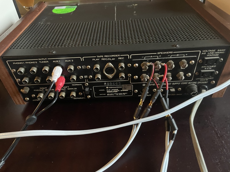

  • nineball
  • Laatst online: 11:54
Vandaag dit schatje gevonden in de kringloop. Werkt als een zonnetje op wat krakende potmeters na. Een Kenwood ka-4002 van 50 jaar oud.
Afbeeldingslocatie: https://tweakers.net/i/G3AdVqVxLc9MuUyUtsLD0yJKLz0=/800x/filters:strip_icc():strip_exif()/f/image/5ZWoJWIiEm0fMtymxtBdf3vx.jpg?f=fotoalbum_large
Afbeeldingslocatie: https://tweakers.net/i/x_r2fV3dddAkPtiaELgulneaqa4=/800x/filters:strip_icc():strip_exif()/f/image/5iAJfV7byXGaicbJBkcOcg8P.jpg?f=fotoalbum_large
  • Roderiktweaker
  • Laatst online: 12-10 17:20
@nineball
Die versterker is wel erg oud, de tweede of derde generaties transistor versterkers.
Allicht zou je de DC offset kunnen meten, dit is eigenlijk altijd aan te raden voordat je oude versterkers aan (dure) luidsprekers aansluit.
Dit is simpel te doen aan de luidspreker uitgangen op de mV stand.
https://www.hifiengine.co...ary/kenwood/ka-4002.shtml
[ Voor 13% gewijzigd door Roderiktweaker op 01-03-2022 18:02 ]
  • kingmace
  • Laatst online: 12-10 14:28
nineball schreef op dinsdag 1 maart 2022 @ 17:19:
Leuk dingetje! Wel grappig om te zien dat zo'n kleine versterker nog zoveel ingangen heeft, zelfs 2 phono inputs. Ik vermoed dat niet veel mensen twee draaitafels thuis hadden staan in die tijd 8)
  • nineball
Roderiktweaker schreef op dinsdag 1 maart 2022 @ 18:02:
@nineball
1 mV gemeten op beide kanalen. Prima toch?
  • Roderiktweaker
nineball schreef op dinsdag 1 maart 2022 @ 21:53:
Dat is meer dan prima, onder de 50mV is goed, zelfs iets hoger is acceptabel.
  • blissard
  • Laatst online: 09:11
Roderiktweaker schreef op dinsdag 1 maart 2022 @ 22:09:
Aangezien de versterker niet DC gekoppeld is, en de uitgang met een elco aan de speakers is verbonden, zegt de meting niets. https://elektrotanya.com/...02a_sch.pdf/download.html
Of nou ja, wel iets. De elco is nog heel.

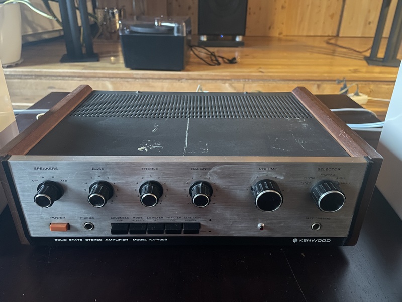

Centimeter stof uit de ingewanden verwijderd, potmeters gereinigd, lampje vervangen, doorgemeten. Helemaal perfect en dat voor 50 jaar. Het ding heeft na zijn geboorte nooit meer een soldeerbout gezien.
