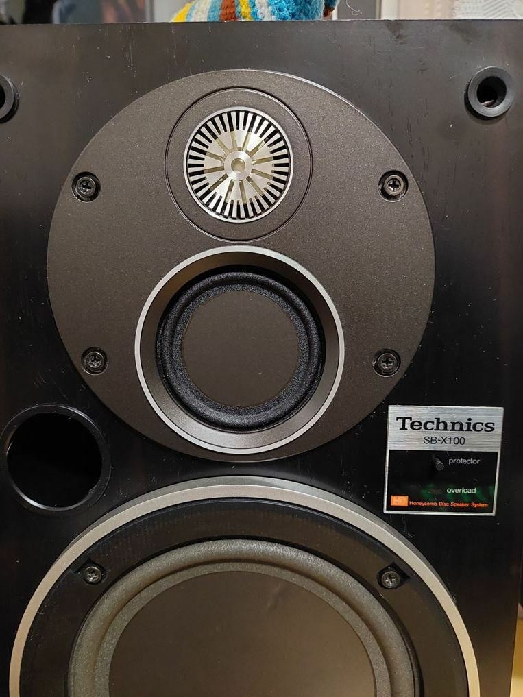

Op Marktplaats kwam ik een advertentie tegen voor een setje Technics SB-X100's:
:no_upscale():strip_icc():fill(white):strip_exif()/f/image/mGPZPxDsb9qRmvttlVtlZ9ag.jpg?f=user_large)
:no_upscale():strip_icc():fill(white):strip_exif()/f/image/afMZG6uJ8wE7atyGzVh2SiHq.jpg?f=user_large)
:no_upscale():strip_icc():fill(white):strip_exif()/f/image/EQx3e24XnIN2YokV4N4FVXCw.jpg?f=user_large)
Van een speaker is een hoekje beschadigd maar de drivers en randen zijn goed. En de looks hebben ze zeker.. En het beste nog: Ze waren gratis
Ik heb ze net aangesloten maar na een korte indruk klinken ze zeker niet slecht.

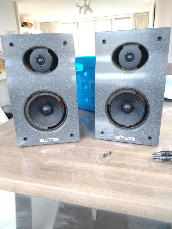

Paartje Philips FB 710 (Legend I) opgehaald. Hier een foto ter indicatie:
Die van mij hebben wat meer TLC nodig.
Zitten onder het stof, muurbeugels zitten er nog aan en de rolranden zijn zo goed als vergaan. Ze vallen er iig uit als je er tegenaan tikt of naar kijkt
En het fineer laat her en der ook los.
Zelf nog nooit rolranden vervangen, maar kan niet heel lastig zijn als ik YT zie. En dan heb ik een mooi paartje voor op de slaapkamer
Overigens is dit het kleinere, jongere broertje van de FB720 (Legend II). Philips besloot eerst de II uit te brengen en toen de I pas
Ze krijgen wel beiden goede kritieken, dus ben benieuwd

Net even getest. Dingen missen laag (was bekend, en met zonder randen plus basreflex vrij logisch) maar zijn verder kraakhelder
Moeite van het reviseren waard iig
Suggesties waar ik de nicotine aanslag er mee af krijg? Sopje ofzo?
Goeie, niet aan gedacht maar staat hier gewoon in het keukenkastje. Thx
En bestelling bij audiofriends ook net gedaan, dus binnenkort aan de slag.
Als iemand nog tips heeft wat op de conus te zetten om de boel aan te drukken, graag. Dacht zelf aan een whisky glas maar zo groot is die woofer niet, is maar 13 cm. Wil niet te licht maar ook niet te zwaar belasten natuurlijk.

@The Eagle Audiofriends is een goed adres, een goede prijs en service, een potje lijm na leveren is nooit een probleem.
Gebruikte zelf altijd de "wasknijper" methode van audiofriends, alleen er zijn tegenwoordig ook nieuwe methoden met een bepaalde (test) tonen. Het beste is natuurlijk om het stofkapje te verwijderen alleen lukt het ook zonder.
Het goed centreren is het meest belangrijk en gebruik lekker veel lijm, zeker als je geen ervaring hebt.

Die review had ik gezien ja (ik heb dus het kleine broertje).
Lijm heb ik twee potjes en een spuit besteld, kan niet genoeg hebben. Ik moet wel achter de conus lijmen, dat wordt ff leuk.
As for jaren 90 Philips kwaliteit: naast deze heb ik ook de fb696 en de fb821 staan. Moet zeggen dat ik de fb696 vooralsnog het lekkerste vind klinken, maar dat kan ook liggen aan de aansturing. Binnenkort de fb821 aan de Pioneer a702r hangen waar ook de 696 aan hangen nu, kan ik een vergelijking maken.

Achter de conus lijmen is meestal makkelijker omdat je dan minder gedoe hebt met het centreren van de boel. Door de bolling van de foamrand zit 'ie automatisch goed (strak) rond de conus en de rest centreert zichzelf ongeveer. Buitenrand op z'n plek laten vallen en vastplakkenThe Eagle schreef op vrijdag 31 december 2021 @ 19:28:

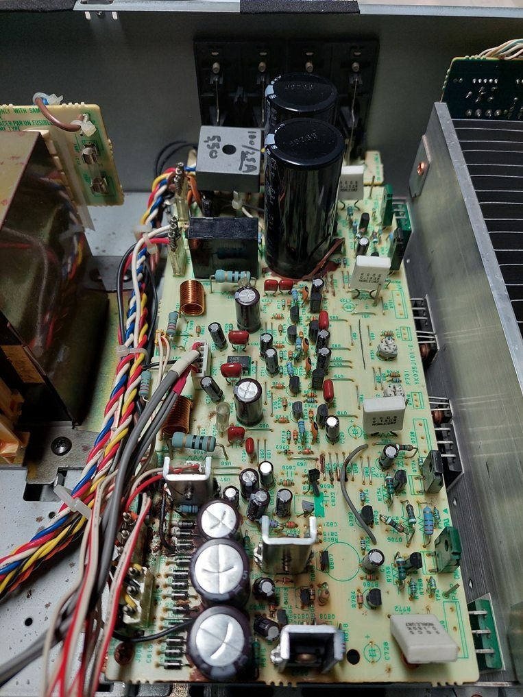

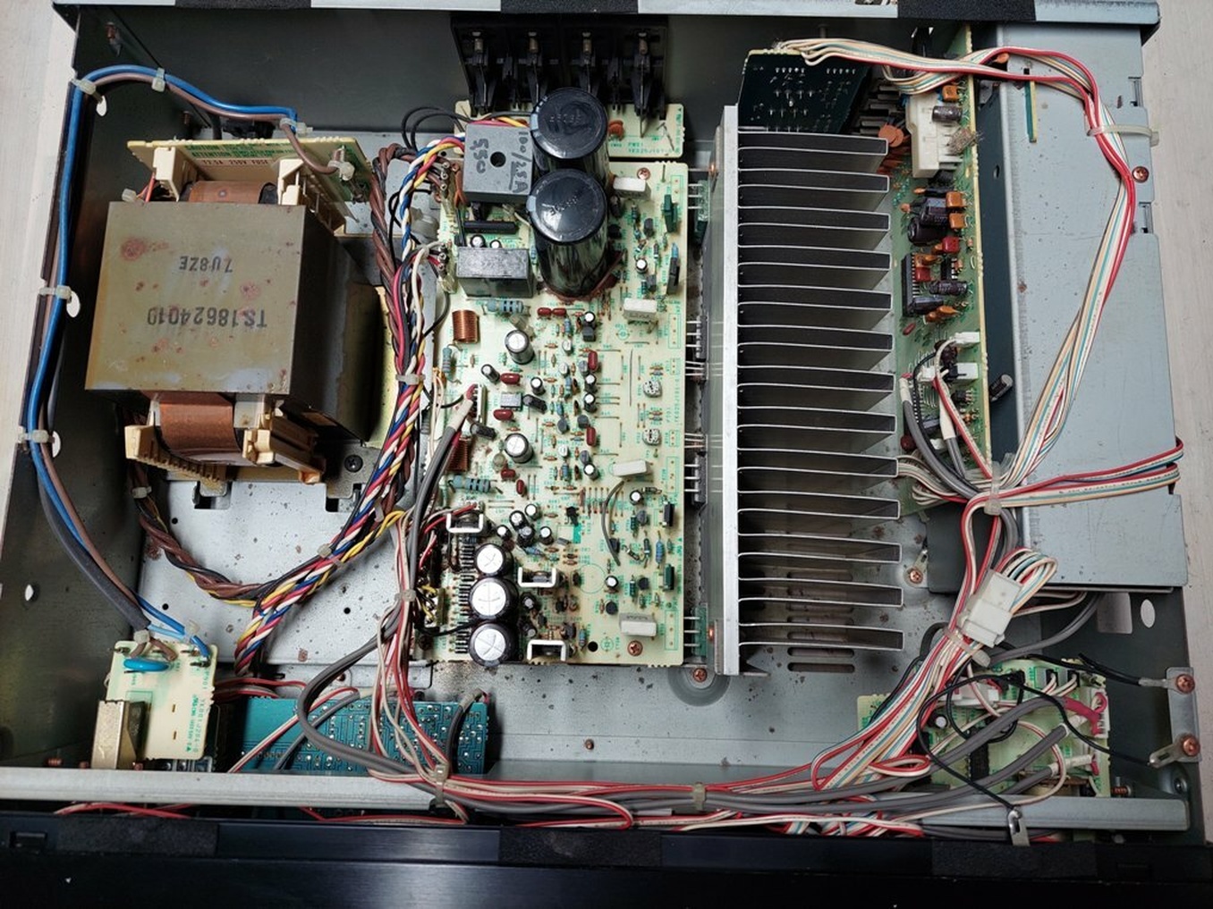

Afgelopen weken bezig geweest met mijn laatst aangeschafte versterker, de Kenwood KA-501. Ik heb hierbij de afgebroken powerswitch vervangen. Ik heb deze behoorlijk moeten bijvijlen omdat het origineel een hele apparte vorm had. Bij deze serie versterkers staan de powerschakelaars erom bekend dat ze op een gegeven moment afbreken omdat de hendel zeer dun is. Ook de afgebroken spekaer terminals heb ik vervangen. Verder heeft hij een grondige reinigingsbeurt gehad (zat vol met nicotine) en zijn alle condensators vervangen. Op het eind bleek dat een van de eindtransistoren niet goed meer werkte en deze is, na een lange speurtocht, vervangen door een origineel explaar.
Een stoere versterker maar redelijk omvangrijk
Ik weet nog niet of dit een blijvertje is, als hij blijft moet of mijn Akai AM-2400 of mijn Marantz PM-1030 er plaats voor maken.

Grinnik. Kenwood was in die jaren dat binnenshuis roken de norm was een respectabel merk. Maar nu ik zie dat ze de basboost 'subsonic' hebben genoemd. Laten we zeggen dat onder 20Hz voor ons niet meer hoorbaar is, mag je een knappe speaker neerzetten die dat weergeeftkingmace schreef op woensdag 5 januari 2022 @ 15:57:
Ik was eigenlijk benieuwd hoe je de nicotine van de printplaat hebt verwijderd?

@vlaaing peerd: tot nu toe werkt de gele Dasty het best voor het verwijderen van nicotine bij mij. Ik heb de print niet heel goed schoon gemaakt (niet volledig afgespoten) maar alleen met Dasty en een wattenstaafje. Alle metalen kast delen en alle overige onderdelen, zoals de heatsink, zijn wel heel goed schoongemaakt. Je kunt de print wel afspuiten met Dasty maar dan moet je daarna wel goed naspoelen met gedemineraliseerd water of ipa. Daarna heel goed laten drogen.

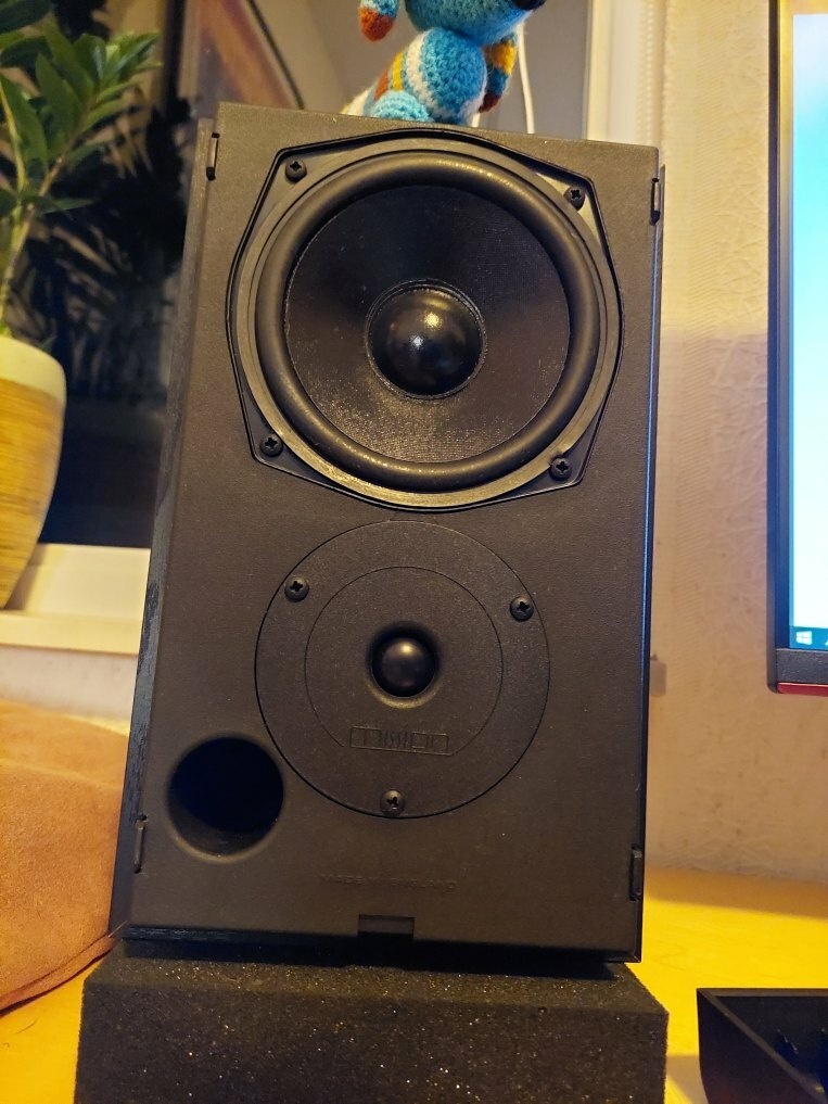

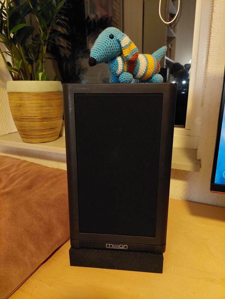

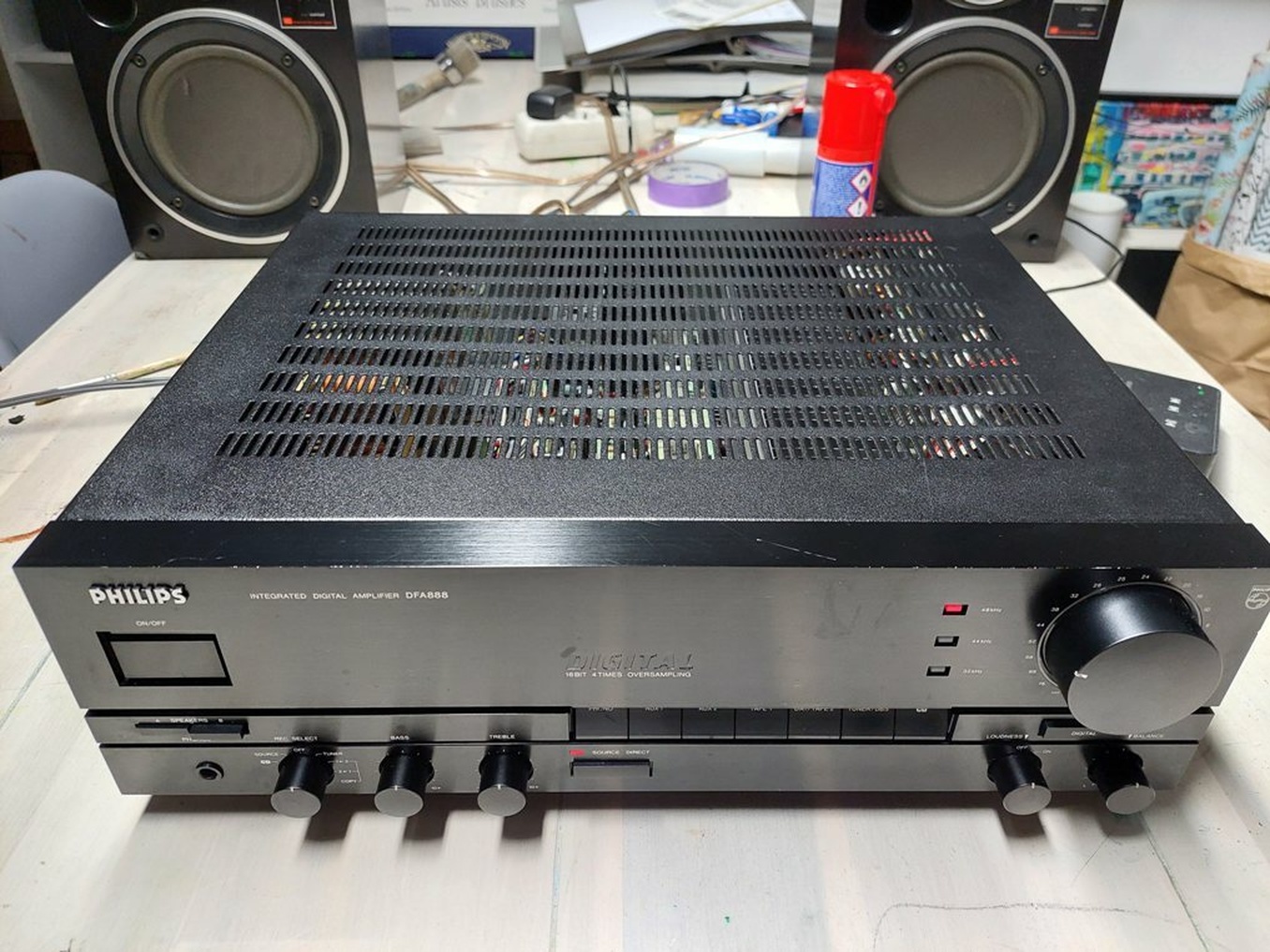

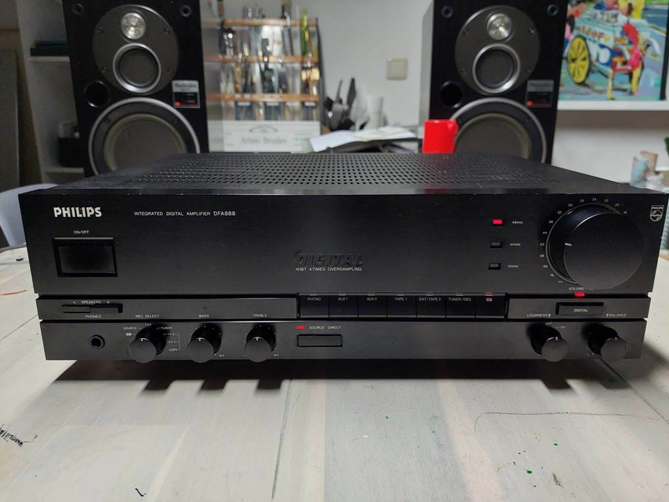

Ik heb vandaag voor 30,- euro in de buurt van kantoor (lekker makkelijk dus
) m'n kofferbak gevuld met:
1 paar groen geverfde waaiboom speakers van Sony, 1 met een kapotte woofer (kunnen direct in de kliko..)
1 paartje Mission 760i's in nette staat (prima) + best aardige VLS kabels met een doorzichtige mantel
en... een Philips DFA888 die nogal wat liefde nodig heeft (plakkerig, ruikt naar sigarettenrook, er zit wat verf op de kap. De verlichting van de aan/uit knop en de volumeknop werkt niet maar de versterker doet het wel aldus de vorige eigenaar.. Ben benieuwd, persoonlijk vindt ik de 8** de mooiste serie van Philips. Ik zal later wat foto's maken.

Zo, vanavond bezig geweest met de nieuwe aanwinsten.
Ik heb de DFA888 eerst helemaal schoongemaakt, aan de binnenkant ook even de trafo + versterker print (naja, module eigenlijk, heel makkelijk in een geheel te verwijderen) los gemaakt zodat ik eronder kon komen. Print met wat alcohol en een kwastje schoongemaakt, verder flink wat stof uitgeblazen en de buitenkant gereinigd. De bruine prut rondom de condensatoren is gelukkig wat verkleurde lijm
Hier zoals ie was, dat grijze op de bovenkant was aanslag, wat plakkerig en ruikend naar oude sigaretten:
:no_upscale():strip_icc():fill(white):strip_exif()/f/image/UV5zhBJBvrG2PnrYCnBUdKCc.jpg?f=user_large)
Binnenkant, met het eerste laagje stof al weggeblazen:
:no_upscale():strip_icc():fill(white):strip_exif()/f/image/MgWWKbLiypkH7wEY64mluq1n.jpg?f=user_large)
Na wat poetswerk:
:no_upscale():strip_icc():fill(white):strip_exif()/f/image/0qgtmznsr4MfhXoBNw1Ut3aQ.jpg?f=user_large)
:no_upscale():strip_icc():fill(white):strip_exif()/f/image/heJ42S3GtTAXDHyHYhC8Snpq.jpg?f=user_large)

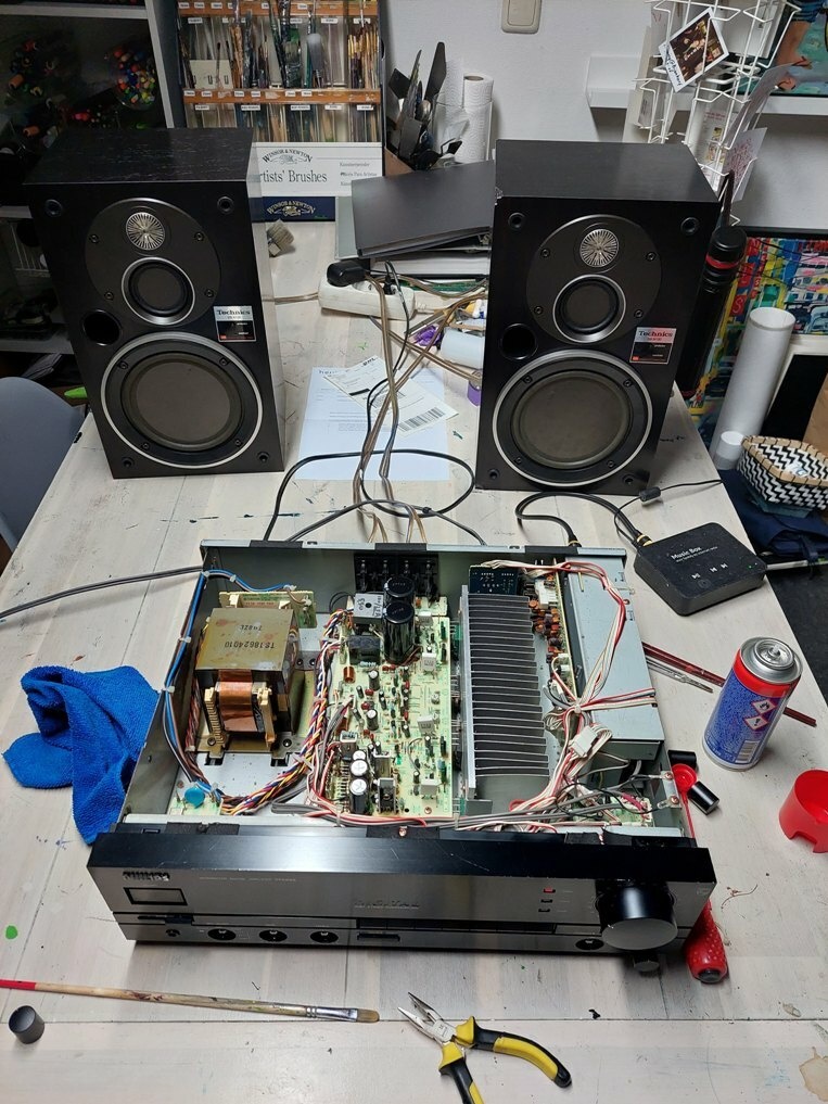

Daarna wat getest. Ik had uitvoorzorg al een soldeerbout en wat contactspray klaar staan.. Dat laatste ivm mogelijk vuile pots (gelet op de aanslag aan de buitenkant) en dat eerste omdat deze serie bekend staat om matige solderingen die nog weleens wat onderhoud nodig hebben.
De testopstelling:
:no_upscale():strip_icc():fill(white):strip_exif()/f/image/b3KB1kX106tPpFl654rEKXgN.jpg?f=user_large)
Alle analoge inputs getest, die werken zonder problemen. Dan de digitale inputs. De print daarvan heeft ook geen beste reputatie, zijn na zoveel jaar nog weleens stuk door slechte soldeerverbindingen. Echter, de mijne werkt direct en perfect
:no_upscale():strip_icc():fill(white):strip_exif()/f/image/KZm4bMnvdZdZZk3BikyDC0qC.jpg?f=user_large)
:no_upscale():strip_icc():fill(white):strip_exif()/f/image/sO0RNRfP9lEcuoUGvRVz3aEE.jpg?f=user_large)
Conclusie: Prima werkend, alleen de lampjes van de power + volume knoppen moeten nog vervangen worden maar die moet ik eerst eens bestellen.
Nu ook maar even de Mission's aangesloten, die klinken ook prima, zoals verwacht. Ik heb al eens een setje 760's gehad, de 760i is een ietsje verbeterde versie met een woofer met grotere magneet en schroefklemmen als grootste verandering. Doen het prima en voor zo'n bescheiden formaatje klinken ze wel erg lekker, ook behoorlijk wat (maar wel strak) laag.
:no_upscale():strip_icc():fill(white):strip_exif()/f/image/YQlI0DwBZV4bS97SH5FhaGiy.jpg?f=user_large)
