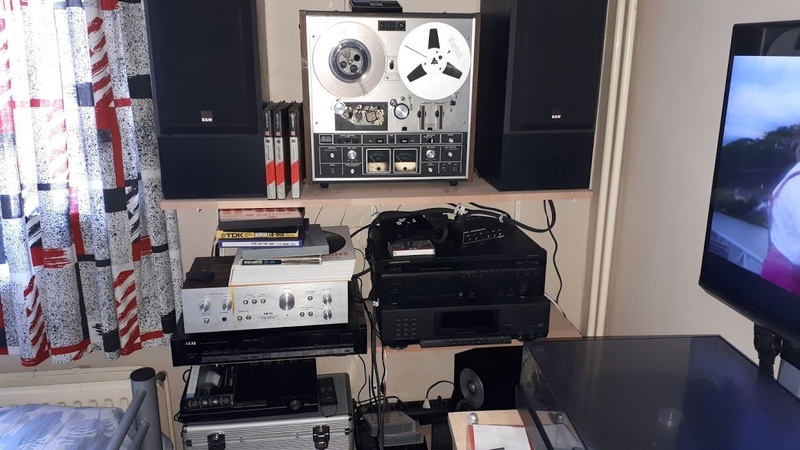

Valt wel mee hoor, de platenspeler komt op schouderhoogte als ik ervoor sta. Misschien niet het meest praktische maar het lukt wel.kozue schreef op zaterdag 6 november 2021 @ 20:24:
Mooie stack, maar… is het zo niet heel lastig om een LP op te zetten?

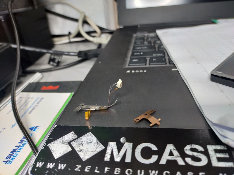

Afgelopen week, op MP, een paar sony MZ-R55 gekocht als zijnde defect.
Binnen gekomen bleken ze beide niets te doen. Beide hadden nog een "gumstick" batterij er nog in zitten.
Uiteraard uitgelopen met schade. De eerste goed schoon gemaakt. Bij demontage bleek de "over write head" compleet verfrommelt onderin te zitten.
Hoe krijg je het voor elkaar. Daardoor was ook de leeskop scheef getrokken. Afijn, zaak uit elkaar, over write head gewoon verwijdert (zonder doet ie het ook, neemt alleen niet meer op) Schoongemaakt en recht gezet. Accu lekage weggehaald en geschuurd zodat de accu weer contact maakt. Aha, da's de eerste die werkt.
:strip_exif()/f/image/CJoCTYrT2iVMVtdEnTj27QbR.jpg?f=fotoalbum_large)
De tweede was nog erger, deze heeft in het water gelegen met roest als gevolg en overal (werkelijk overal) wit poeder (kalk) resten....
Ook bij deze zat de over write head compleet opgefrommelt onderin. 2e keer....... Hoe dom ben je dan.....

Wat doet men met zn bandrecorder? Ik deed een tijdje SACD erop over zetten gewoon voor de fun. Tja voorbespeelde RtR is uitermate slechte kwaliteit en dat deden ze bewust, men wilde niet dat je eigenaar werd van een Stereo Master Tape. Misschien leuk als je een bandje hebt en oldskool wilt opnemen. Of als je analoge synthesizers hebt uit de jaren 80 en 70 en misschien nu ook weer, omdat het weer terug komt. Maar verder wist ik er niet veel meer mee te doen heb het dan ook verkocht. Had paar Akai machines en een hele rits Maxell 35-180 banden. Ging als een treintje binnen no time verkocht. Sommige banden waren nog gesealt, van mn vader ooit gekregen die ze nieuw koch op de valreep in 2001 toen productie stopte. 100 euro via ebay Duitsland, en dan was ik nog goedkoop.
Ik doe niet zo heel veel met m’n bandrecorder. Ik heb ondertussen teveel hobby’s en die nemen allemaal een stukje tijd in beslag (waaronder m’n recente interesse in ham radio). Qua vintage audio gebruik ik cassettes en minidiscs het meest, met vinyl op een derde plek. Maar ik vind het af en toe wel eens leuk om een mixtape op RTR te maken. Het blijft toch iets heel anders dan gewoon een cassette in je deck ploppen, en dat heeft gewoon z’n charme. Dus m’n RTR is een vast onderdeel van m’n audio stack. Maar die mag z’n tijd ook delen met o.a. een VHS recorder. 4 uur durende mixtapes maken is ook leuk

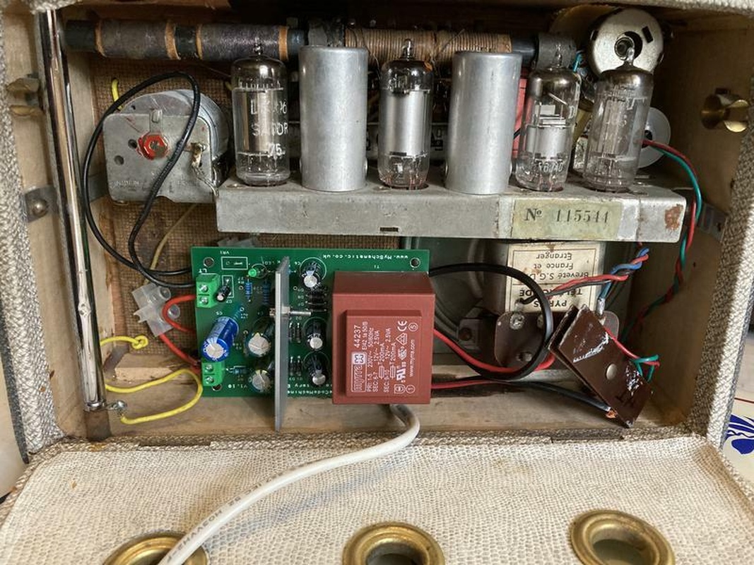

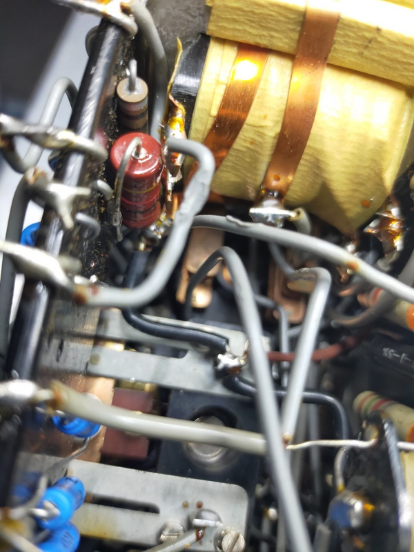

Inmiddels heb ik mijn portable buizenradio aan de praat gekregen. Met de battery eliminator uit engeland. Dit bleek de eenvoudigste oplossing. De adapter past perfect in de behuizing en geeft de 90 en 1,4V die ik nodig had. Enthousiaste kerel ook die al mijn vragen heeft beantwoord.
Het mooie is dat de buisjes nog goed zijn hij deed het direct. Op zich is het geluid van de versterker goed, maar de ontvangst is zoals verwacht beperkt tot een aantal soms wat ruisende zenders.
:no_upscale():strip_icc():fill(white):strip_exif()/f/image/lwQHMFYy2zji8EAbQ19y4kso.jpg?f=user_large)
:no_upscale():strip_icc():fill(white):strip_exif()/f/image/dJuyPlsQVAxPbUx1EL824wdg.jpg?f=user_large)
Nu nog veilig maken en afwerken met een mooi doosje zoals dit voorbeeld:
:no_upscale():strip_icc():fill(white):strip_exif()/f/image/IXGAOao9tTeSHSDgqh3EAg6c.jpg?f=user_large)

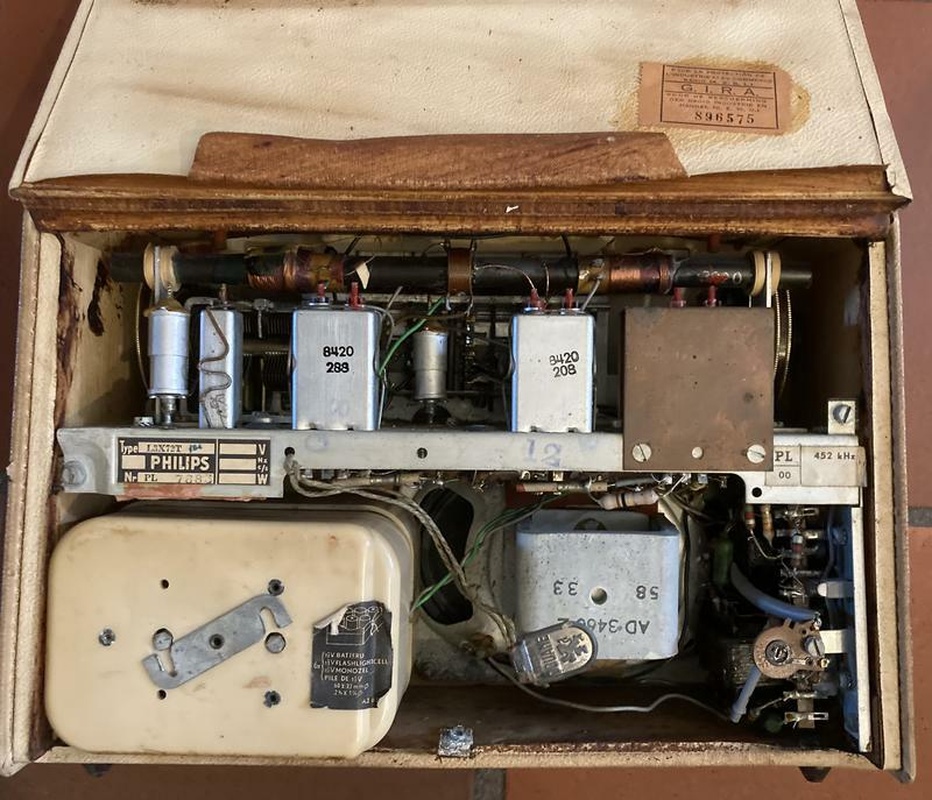

Ik kon het niet laten het volgende projectje op de rommelmarkt te kopen. Het is in de eerste plaats schoonmaak werk.
:no_upscale():strip_icc():fill(white):strip_exif()/f/image/e8nEn6Njns28pv71XWzrZTLc.jpg?f=user_large)
:no_upscale():strip_icc():fill(white):strip_exif()/f/image/ycnoUUwxQLGKmRVGCbaFnyOy.jpg?f=user_large)

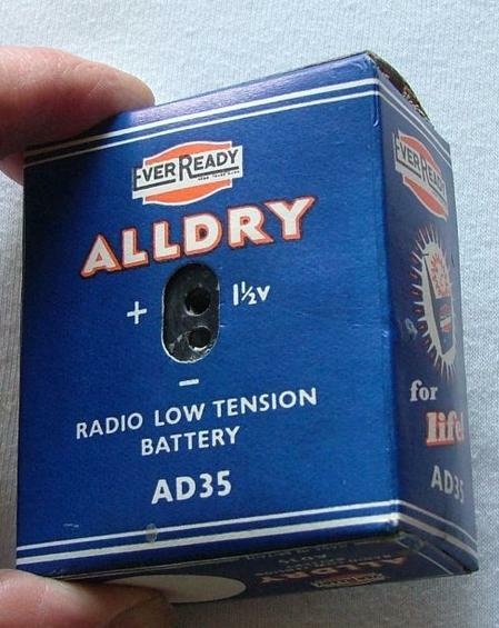

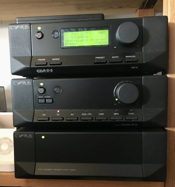

Hi, hierbij twee bijna vintage setjes in mijn mancave en werkkamer.
Ik heb een zwak voor eigenzinnig, vaak Brits, design 😉

Daarom even een pure tuner overzicht van analoge radio tuners die in mijn bezit zijn of zijn geweest:
:strip_exif()/f/image/8HopEwgdzmHSDMYFJDYU7NdN.jpg?f=fotoalbum_large)
De tuner in de Kenwood HD600 serie compacte high-end audio... Speelt nog steeds en gaat de deur ook nog niet uit... Zit hier in het midden van de set weggewerkt...
:strip_exif()/f/image/CT6zCzIvywOGlkTMiLxefBln.jpg?f=fotoalbum_large)
Ja, die Akai versterker heb ik niet meer, evenals de Marantz cassettedeck, maar die Akai AT93L tuner heb ik nog steeds als extra component voorbij de buizen radio's die over het algemeen niet verder gaan dan 100 Mhz, puur high-end Akai en dat voor slechts 15 euro bij een kringloop...
Ja en bij die Akai versterker hoorde deze tuner, de Akai AT2200... Niet meer in bezit, net zoals die Akai versterker... Leuk vintage spul, maar zeker niet high-end...
Op het werk (lees de locatie waar ik het meest actief ben op week basis) heb ik ook een hele mooie tuner staan... Het betreft de Sony ST-SB920QS:
Of hij nu helemaal high-end is, durf ik niet te zeggen, maar hij speelt als de beste en heeft net zoals de Akai een dubbele antenne ingang... Ideaal om zenders optimaal te kunnen ontvangen...
En ook hier het mooie: slechts 15 euro bij een kringloop...

@rcor mooie bijpassende jaren 90 gordijnen ook

Ja he, die gordijnen heb ik nog steeds... Ooit door mijn ouders gekocht voor mij bij de Leenbakker als ik mij niet vergis...Zullen van ca. eind jaren 90 zijn schat ik zo in... Maar het slijt niet, dus hoef ik ze niet te vervangen de komende tijd...The Eagle schreef op donderdag 2 december 2021 @ 21:57:

Toch maar even de Philips AZ1508 onder handen genomen. Er zit zo'n mooi geluid in deze relatief zware draagbare radio, dus ik vond het vervangen van de laser unit het wel waard. Als je een soldeerbout vast kunt houden is het zo gedaan.
Even de draadjes naar de twee motors en de contact switch los solderen en je kunt (nadat je de rubbers wegschuift) de CDM12.1 unit eruit nemen.
:strip_exif()/f/image/dvxIjFvWvsYUmDUM5mCEtSwv.jpg?f=fotoalbum_large)
En hij speelt weer.
En hij speelt weer.

Afgelopen woensdag een (in mijn ogen) prachtige museum stuk opgehaald bij een oudere heer.
Hij heeft de multimeter nog nieuw gekocht, maar zijn zicht is verslechtert waardoor hij de naald niet meer zag.
Hij gunde mij de meter. Een pachtige AVO8 MK2. Bouwjaar 1964.
Wat een tank!
Ik hem even gewogen: 2.88kg.....
:strip_exif()/f/image/rdATTWPLKqrDd7lHYnzm5LFm.jpg?f=fotoalbum_large)
Perfect passend bij mijn buizen radio's.
Ik heb hem even opengemaakt om te kijken en evt schoon te maken.
1 Weerstand is vervangen, voor de rest: wat een bouwwijze..... kijk even mee.

Na de grote schoonmaak beurt eens gekeken naar de nauwkeurigheid:
10 VDC uit voeding'
:strip_exif()/f/image/EM4YkvcMKipDw05OhjEO6lM5.jpg?f=fotoalbum_large)
Gemeten op mijn DMM
:strip_exif()/f/image/kmUcIdxy3VMFtRCQkEqvkgoJ.jpg?f=fotoalbum_large)
Op de meter:
:strip_exif()/f/image/hAO0nnKxylq4ibLJSaHfQPz7.jpg?f=fotoalbum_large)
Wow, Spot on!
En dat na 57 jaar..........
Ik ben echt onder de indruk.
Na het namaken van de (niet meer te verkrijgen) B121 15V batterij mbv stuk hout en 5 CR2032 batterijen is ook de 200Mohm bereik werkend.....
Je zou de meter gewoon kunnen gebruiken in de huidige hobby
Binnen gekomen bleken ze beide niets te doen. Beide hadden nog een "gumstick" batterij er nog in zitten.![]()
Uiteraard uitgelopen met schade. De eerste goed schoon gemaakt. Bij demontage bleek de "over write head" compleet verfrommelt onderin te zitten.Hoe krijg je het voor elkaar. Daardoor was ook de leeskop scheef getrokken. Afijn, zaak uit elkaar, over write head gewoon verwijdert (zonder doet ie het ook, neemt alleen niet meer op) Schoongemaakt en recht gezet. Accu lekage weggehaald en geschuurd zodat de accu weer contact maakt. Aha, da's de eerste die werkt.
Ok, beide nemen niet meer op, maar afspelen doen ze prima! Opnemen kan ik op deck (heb er nog 2 van staan)

Deze pas gekocht als niet werkend.
Probleem waren een brakke input selectie en een gare volume potmeter.
Na schoonmaken binnenkant werkte ie in het geheel niet meer
Het bleek dat er een transistor en condensator los waren gekomen van de printplaat.
In gebruik bij de PC. Het klinkt niet verkeerd, ga miss de elco's vervangen.
Leuke versterker. Ouderwetse kwaliteit. Heb nog een pioneer SA-7300 (1971) op mijn werkkamer (met bijbehorende tuner en tapedeck) dagelijks in gebruik (zeker bij thuiswerk)
Klinkt echt niet verkeerd.
