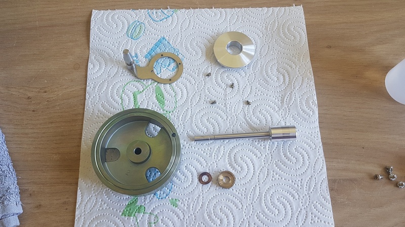

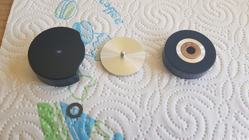

Ik heb 't ding jaren geleden in zwaar kapotte toestand gekocht, een beetje elektronisch opgelapt, snaar geplakt (geen duurzame oplossing maar goed voor een eerste test) en het tandwiel vervangen door een vervangtandwiel voor een Philips F-nogwat cassettedeck. Daardoor klonk 't loopwerk als een koffiemolen, maar het liep wel, ongeveer.
Wat ik toen vooral merkte was dat 'ie elektronisch onstabiel was, de testtoongeneratoren werkten niet of half, de helft van de tijd klonk 'ie raar en hij nam niet op. Bovendien reageerde hij slecht op de functietoetsen.
Ik heb 'm toen even terzijde gezet, met het idee om hem dan maar een keer weg te doen.

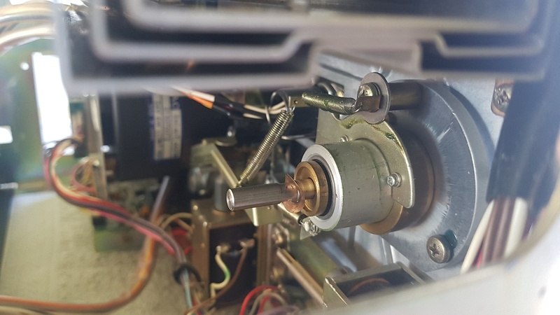

Toen ik die wand af had besloot ik even te kijken wat er nu precies mis mee was. snaar weer vervangen door iets wat ongeveer pastte, afgebroken soldering op een van de motoren gefixed en... Hij doet het eigenlijk echt wonderbaarlijk goed, klinkt ook heel mooi! Heb dus van de week een nieuw passend tandwiel en een juiste snaar besteld. Komende tijd staan die ITT 8025, de Grundig en de Optonica RT7100 op de planning om voorzien te worden van nieuw rubber. Nu al zin in :)
Eergisteren heb ik trouwens de Philips F6622 van een nieuw tandwielsetje voorzien en netjes afgeregeld, die speelt ook weer prima! :)

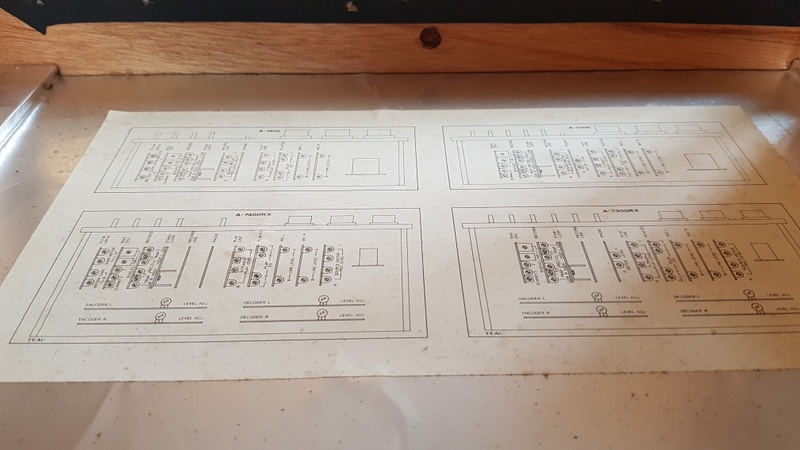

  • nogeeninlog
  • Laatst online: 19-09 17:25
Als iemand een originele handleiding wil, dan kan die een pm sturen.
Afbeeldingslocatie: https://i.postimg.cc/G96DtFzr/DSC-0444.jpg

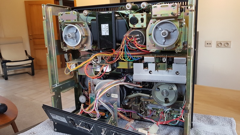

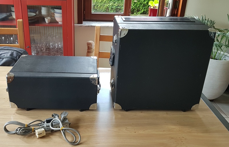

Een nieuw deck voor mijn RTR collectie : een Teac A-7300rx.
Heb vrij lang moeten zoeken naar 1 in zeer goede staat voor een goede prijs (geen Ebay tarieven...)
Deze heb ik geïmporteerd uit Zweden.
Deze ga ik ook volledig restaureren de komende maanden :)
Afbeeldingslocatie: https://tweakers.net/i/Qd2bLF6oscMlhDOMFBA-adAWoEs=/800x/filters:strip_icc():strip_exif()/f/image/eNcBc8e2IL1rrRN4aL54xVT8.jpg?f=fotoalbum_large
Afbeeldingslocatie: https://tweakers.net/i/cxfsO94cawhdCsrtUTNv4XLIyos=/x800/filters:strip_icc():strip_exif()/f/image/EmP2G45coheJAihvH3Vjbsrj.jpg?f=fotoalbum_large
Afbeeldingslocatie: https://tweakers.net/i/2T5-BBZjj6TioiLAB10X1cNIhFs=/x800/filters:strip_icc():strip_exif()/f/image/tbpgIulEfxBQojXUbOAwz448.jpg?f=fotoalbum_large
  • Dwarlorf
  • Registratie: Juni 2016
  • Laatst online: 08:48
Dwarlorf
Nokando a place near Kathmandu
OgWok schreef op woensdag 2 juni 2021 @ 14:15:
Ze kunnen "in China" overigens prima goeie produkten maken. Ja, daar moet je ook iets meer geld voor over hebben. De Aiwa van nu heeft waarschijnlijk heel weinig te maken met de oude Aiwa.
Volgens Wikipedia is er een amerikaanse Aiwa en een Japanse Aiwa. Die samen in overeenstemming zijn blijkbaar:
https://aiwa.co/blogs/blo...-us-and-japan-unites-aiwa
Geinig.
The blob ain't bothered. Its slime don't care. / The mind commands the body and it obeys. The mind orders itself and meets resistance.
  • DatraxZ
  • Laatst online: 18-09 16:33
DatraxZ
TrueCrypts Everything
Heb inmiddels de A-7300rx getest, en alles werkt naar behoren. :)
Er is wel wat werk aan. De covers en buitenste panelen hebben een nieuwe finish nodig, de handvaten vertonen wat oppervlakte roest, en eigenlijk dient alles eens goed gereinigd te worden. Gelukkig zijn er geen krassen oid op de aluminium onderdelen.
Op technisch vlak is er wat werk aan de switches, sommige schakelen niet 100% goed. En er is een volledige recap nodig, want inmiddels zijn de elco's 45 jaar oud. Ik heb een nieuwe set koppen voor dit deck in huis, maar die zijn voorlopig niet nodig. Verder volledig reinigen, opnieuw olie/vet aanbrengen, en volledige calibratie.
Dit deck is enigszins speciaal in de zin dat het het eerste deck met DBX was van Teac, en dat het in samenwerking met Ampex is gebouwd.
De afstelling/calibratie van de DBX decoder is verschillend van deze van mijn X-1000M deck. In elk geval gebruik ik eigenlijk altijd een externe DBX150 (type1) decoder, maar ik ga de interne decoder wel op punt stellen.
Verder is het 1 van de weinige decks van Teac met direct drive capstan, en de gebruikte motor is een non-brushed DC motor, wat bijzonder ongebruikelijk is voor Teac. De bouwkwaliteit/robuustheid is beter dan mijn X-1000M. Het loopwerk is ook afwijkend van hun andere decks.
Verder zijn (bijna) alle PCB's met edge connectoren uitgevoerd, zodat ze makkelijk uit het toestel kunnen gehaald worden. Meteen ook een groot nadeel van dit deck, de connectoren staan er namelijk om bekend dat ze brittle worden over de jaren, en dus kunnen breken. Er is ook een afwijkende maat voor gebruikt (14 posities) en ze zijn echt onvindbaar bij bvb Farnell, Digikey, etc. Mogelijks verbouw ik de connector mount zodat gangbare connectors met 15 posities kunnen gebruikt worden, en dan 1 positie afsluiten.
Het was dan ook geen goedkoop deck in 1975... ongeveer 6000€ vandaag. En het is zeldzaam, zeker in de RX uitvoering, met aparte pre-amp.
Het is ook meteen het grootste en zwaarste deck wat ik bezit, 66cm hoog en 41Kg zwaar !
Weer wat werk voor de boeg de komende maanden :)

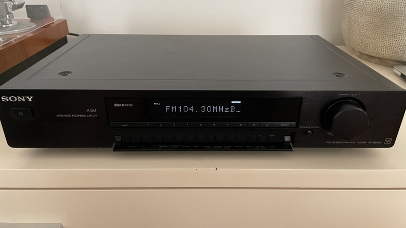

Ik was al een tijdje op zoek naar een Sony tuner uit de QS serie als aanvulling op de CD en MD spelers die ik al heb van die serie. Vrij lastig te vinden tenzij voor silly money op MP. Denk aan meer dan 100 euro.
Vandaag werd mijn geduld beloond in de kringloop in Diemen. Een puntgave ST-SB920 voor 17,50.
Hele grote blij!
Afbeeldingslocatie: https://tweakers.net/i/V161tj60CUDvP0YMHQJHzwQuez4=/800x/filters:strip_icc():strip_exif()/f/image/1l6mHBIjOCzfb2CRcG4Zb8jl.jpg?f=fotoalbum_large

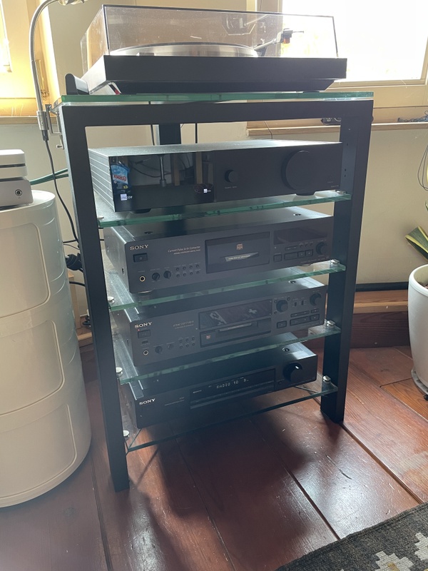

Afbeeldingslocatie: https://tweakers.net/i/gAFMM5_gMSm_Wsn_ZfiySLaZT1U=/800x/filters:strip_icc():strip_exif()/f/image/Rc7lssal7K0fuzK3MDeRcwtn.jpg?f=fotoalbum_large

Deze tuner is overigens voor het zoldersetje:
Afbeeldingslocatie: https://tweakers.net/i/eMMOhnbah1ZGqKvMOEw293XHKog=/x800/filters:strip_icc():strip_exif()/f/image/SZwXor2ddenWG2geUaSn6bXh.jpg?f=fotoalbum_large

Dit is de pre-amp : hier zijn de verschillende PCB's zichtbaar (Bias, Play EQ, etc)
Afbeeldingslocatie: https://tweakers.net/i/tX2fZtTOJzAhCqI6Li1yo5BT1eo=/800x/filters:strip_icc():strip_exif()/f/image/7kcgVQmp8jJl1Hc8u7UOGtBB.jpg?f=fotoalbum_large
Dit is de pre-amp van de ander zijde bekeken :
Afbeeldingslocatie: https://tweakers.net/i/OA1NYBsFk9GolNlE6qinLuUWqIo=/800x/filters:strip_icc():strip_exif()/f/image/MF3N5f21kh7SMVD0UAfY0sf1.jpg?f=fotoalbum_large
Hier kan je de beruchte broze connectors zien.
Bij het verwijderen van de flight-case krijg je een intern schema te zien met een overzicht van de verschillende PCB's en hun functie :
Afbeeldingslocatie: https://tweakers.net/i/kSxXy9EXIMRdffocXLBvNxjSK08=/800x/filters:strip_icc():strip_exif()/f/image/ltinqypTvqr7TfiLzWJdnFv3.jpg?f=fotoalbum_large
Interessant is dat ook de schema's van de Teac A-7400RX hier op staan. De A-7400RX is de Japan-only variant van de A-7300RX, die een andere versie VU-meter heeft, alsook een extra play head met 2CH voor 4TR. (Zoals bvb een X-1000M). Maar er zit blijkbaar ook een extra PCB in de pre-amp, genaam PPM control. Weet iemand wat dat extra PCB doet?
Hier kan je het interne loopwerk zien van de tape-unit:
Afbeeldingslocatie: https://tweakers.net/i/DP6w13AektigjDue9M13C9PDwxc=/800x/filters:strip_icc():strip_exif()/f/image/Qs9d9JCFJsSLx0Nd4KOmFwjx.jpg?f=fotoalbum_large
Afbeeldingslocatie: https://tweakers.net/i/RNXOLCoauBaJJWJtvjvMoHrY7js=/800x/filters:strip_icc():strip_exif()/f/image/gaHM8wTvp0uCuV9EX1eE68P8.jpg?f=fotoalbum_large
De belt voor het telwerk ontbreekt, die is volledig vergaan. Verder valt de enorme DC capstan motor op, alsook de enorme capacitor voor de 2 AC reel motoren..
Het grote wiel rechts onder is de impedance roller.
En het tape path :
Afbeeldingslocatie: https://tweakers.net/i/frGwwgY9rjgU0CfHRA6VfeRcKRo=/800x/filters:strip_icc():strip_exif()/f/image/9MVADFSo945awh5DvWNYk11v.jpg?f=fotoalbum_large
Vandaag is de flight case van de pre-amp herspoten, alle chroom gepoetst, alle switches en potmeters kontakt60-IPA-Kontakt61 behandeling gegeven, en begonnen met schoonmaken van de binnenkant van de tape-unit. En een lijst opgemaakt van de te bestellen caps en IC's.

Inmiddels zijn er al redelijk wat uren werk in de restauratie gekropen.
Chrome onderdelen losgemaakt en opgepoetst. Een deel ervan kan je zien in deze foto:
Afbeeldingslocatie: https://tweakers.net/i/cMym08QeKITFLaa_F8cXn47RNMM=/800x/filters:strip_icc():strip_exif()/f/image/EQPw1VHFURidv2fsz7IrKzfQ.jpg?f=fotoalbum_large
De knoppen, schakelaars, etc losgemaakt en schoongemaakt, het front panel van de preamp schoongemaakt. Alle potentiometers/schakelaars met Kontakt 60/IPA/61 behandeld.
Afbeeldingslocatie: https://tweakers.net/i/Eh8YP_t9eXMgDWhM25XcafgaG_s=/800x/filters:strip_icc():strip_exif()/f/image/wSPK0ubBdJYWlPgXQ2Wq31Y4.jpg?f=fotoalbum_large
Het groen uitgeslagen vet van alle bewegende onderdelen die te maken hebben met de pinch roller en tape guide verwijderd en opnieuw ingevet met siliconenvet.
Afbeeldingslocatie: https://tweakers.net/i/EfsACp-0WYTthWRvCZ-1vB9A7eE=/800x/filters:strip_icc():strip_exif()/f/image/wCy5qFM64o5OHemyun5Dwhvy.jpg?f=fotoalbum_large
De impedance roller 'assy schoongemaakt en opnieuw ingeolied.
Afbeeldingslocatie: https://tweakers.net/i/bxaPe0o1-TLgpYHMU-nzLIaOQHI=/800x/filters:strip_icc():strip_exif()/f/image/mypNcQSNIFWBZ9Nxx2G0GniV.jpg?f=fotoalbum_large
De tapecounter roller 'assy schoongemaakt en opnieuw ingeolied.
Afbeeldingslocatie: https://tweakers.net/i/nkOa4ZIzT0EAotASh52E7dlYUTE=/800x/filters:strip_icc():strip_exif()/f/image/MgsfrKDmgX8flGYdSE5lfsWg.jpg?f=fotoalbum_large
Pinch roller schoongemaakt en voorzien van nieuwe olie. De rubber is aan de harde kant, maar de pinch roller werkt nog wel. Toch nog te vervangen.
Afbeeldingslocatie: https://tweakers.net/i/ixJzazrhwMW0379_5KXY1Q3sz1Q=/800x/filters:strip_icc():strip_exif()/f/image/C4yj6WSJ2TUHG7qUMipB1beF.jpg?f=fotoalbum_large
De capstan DC motor schoongemaakt; Er zaten voornamelijk rubber resten aan de as, die niet makkelijk loskomen. Dit is een best zware en grote motor, ik heb een wattenstaafje erlangs gelegd ter voorbeeld.
De motor demonteren is makkelijk, 3 vijzen losmaken en eruit schuiven.
Afbeeldingslocatie: https://tweakers.net/i/CS0iXOPxtydOnO-R_TtYbSvJN60=/800x/filters:strip_icc():strip_exif()/f/image/gNkmngSQG7nkscYbVkiJYUE5.jpg?f=fotoalbum_large
De flightcase's zijn volledig gestript en herspoten met Motip Carad mat zwart. Ook zijn de metalen oppervlaktes van het deck volledig gereinigd, en dat was na 45 jaar wel nodig!
Afbeeldingslocatie: https://tweakers.net/i/NkuVpYtJuPxRYgjG6yOGlMV0D-Y=/800x/filters:strip_icc():strip_exif()/f/image/o8qpcvL9laRpFXn2oS3lxmbi.jpg?f=fotoalbum_large
Afbeeldingslocatie: https://tweakers.net/i/KpFgjHuRGVHdReZAJHPlyYGXc_A=/800x/filters:strip_icc():strip_exif()/f/image/5adilFdUyUb92ZEXKsigYB1e.jpg?f=fotoalbum_large
De front covers ook gestript en herspoten, je kan links en rechts nog wel een schoonheidsfoutje terug vinden, maar ben best tevreden met het resultaat :
Afbeeldingslocatie: https://tweakers.net/i/jVQLDlyzSgcumpmZxtlu4iaUCZ4=/x800/filters:strip_icc():strip_exif()/f/image/OAKuyrf5rHgAhLrvo7Zk7Flf.jpg?f=fotoalbum_large
Verder is ook het volledige binnenwerk ontstoft/schoongemaakt, dat heeft een uur of 3 gekost.
De volgende stap is alle caps vervangen, wat denk ik best vlot zal gaan omdat bijna alle PCB's modulair met connectors zijn uitgevoerd.
Zo, voldoende foto's voor vandaag :)
Die ppm drive zal wel voor die andere VU-meters zijn:

Het klopt idd dat dit deck "geschikt" was om mee te nemen. De foto op de laatste pagina in de brochure hint hier ook op : klik

Bedankt voor de link. Dat zal idd met de VU meters te maken hebben.

Na de Sony QS tuner die ik laatst vond en die ik zocht, vandaag een ES tuner gevonden die ik niet zocht. Maar ja, voor 9,50 niet laten staan natuurlijk.
