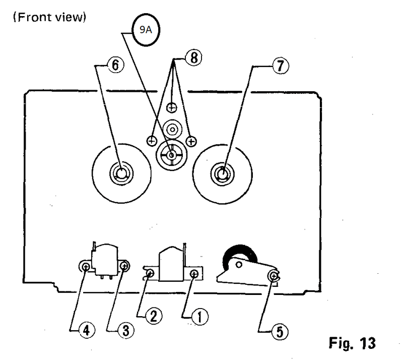

Riemen zijn besteld maar niet via ebay. Want Ik heb geen Paypal. En ik ondersteun liever mijn lokale markt...dus Nederland.
Ik heb bij mijn KD-A33 ringen uit PVC geknipt (afkomstig van een lamellengordijn) om de assen van de cassettedeck gedaan. Er zit een soort koppelplaat met een veer op om de rotatieverschil tussen twee twee assen in stand te houden. Deze assen heb ik voorzien van een pvc-ring om de druk op de koppelplaat zelf te verhogen. Want nu slippen te veel, en met extra druk op de koppelplaat slippen ze minder,
Dat ik door het toevoegen van twee PVC-ringen nu mogelijk een verpeste Wow en flutter met mij KD-A33 hebt, dat neem ik voor me lief.
Wat wel merkbaar is.....is een keiharde klak aan het einde van de spoel omdat de koppelplaat veel strakker zit.
Zie foto. De kleine witte bij de assen zijn de witte PVC-ringen.
De grote ronde beige zijn de koppelplaten.
Gat van de PVC-ring is 5mm groot (geboord met een accuboormachine) En er is met een schaar een sneetje gemaakt in de twee ringen.
Het zou mooi zijn geweest als ik de ringen in zijn geheel om de assen kon doe, maar het losstrekken en terugplaatsen van de assen wordt afgeraden. omdat er volgens de handleiding nieuwe assen moet terug komen.
Zoals je leest. Ben ik geen Electrotechneut maar Civiel Techneut aka civieler. Als het knullig eruitziet, dat is mijn stijl .... :F .

Ik heb ontdekt dat de volgende onderdelen kunnen slippen. zie onderstaande tekening voor onderdeelnummers:
onderdeel 5 = pinchroller, deze drukt op capstan
onderdeel 6 = linkeras met koppelingsplaat. deze is verbonden met idler bij terugspoelen
onderdeel 7 = rechteras met koppelingsplaat, deze is verbonden met idler bij vooruitspoelen
onderdeel 9a = idler wheel, is verbonden met motor nr. 2. (deze pijl heb ff voor gemak toegevoegd)
niet zichtbaar= fly wheel, deze deelt schaft met capstan en is verbonden met riem naar motor nr. 1
niet zichtbaar= teller / counter, deze is verbonden met riem naar rechteras.
niet zichtbaar= capstan, deze deelt de metalen schacht met flywheel. De capstan zet zelf de pinchroller in beweging.
Vaak als het bandje wel draait maar plotseling stopt met draaien. Dan komt het doordat de riem van de teller niet of nauwelijks beweegt. Er zit namelijk een magneet bij de teller die langs een Hall IC draait.. deze IC heet volgens de service manual DN 6835. Zo te zien maakte Matsushita dit. Tegenwoord is dit Panasonic.

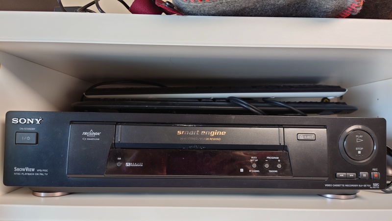

Ik heb ook nog de volgende Sony SLV-SE700 VCR staan (kwam bij m'n ouders vandaan toen zij nooit meer wat met VHS deden):
Afbeeldingslocatie: https://tweakers.net/i/auxLh-E5geB20Ip2ji40sQEVis0=/800x/filters:strip_icc():strip_exif()/f/image/UgactxiM0j5MGrW5w9Jt5Eeh.jpg?f=fotoalbum_large
Die Sony doet geen SVHS, maar ook altijd erg goede weergavekwaliteit gehad, ook bij oudere tapes. En het loopwerk is echt een beest, want het kan een 180 minuten tape in iets van 30 seconden van het einde terug naar het begin spoelen (hij remt gelukkig wel ruim op tijd voor het 'einde' af :P ).
Helaas hebben beide recorders nogal wat liefde nodig om ze weer in gebruik te nemen (ik heb nog wel een aantal tapes liggen die nodig eens gedigitaliseerd moeten worden en ik heb er de capture hardware op zich ook voor).
Beide recorders spelen diverse ooit zelf opgenomen maar ook voorbespeelde tapes niet meer lekker af. Ze krijgen met hun 'auto tracking' in ieder geval geen stabiel 'recht' beeld.

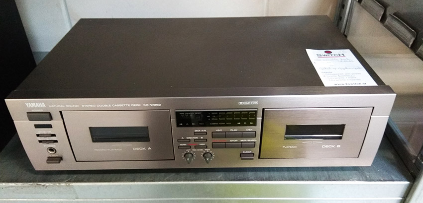

Cassette deck Yamaha KX-282 bij de kringloop in Venray voor 26,50 euro. Even getwijfeld, maar toch maar laten staan.
Afbeeldingslocatie: https://www.imgdumper.nl/uploads9/60a7fa4896d9f/60a7fa4894c3a-001.jpg

D_V schreef op vrijdag 21 mei 2021 @ 20:24:
Hé die past bij mijn set. :D
Maar ik heb de KX-W321 al.
Ik moet alleen de snaren eens (laten?) vervangen... daar ben ik erg laks in helaas. :/

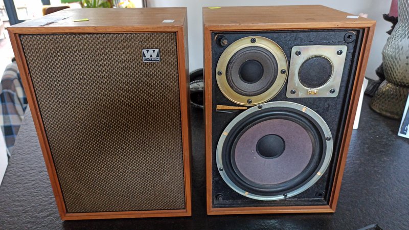

Vorige week een heel mooi setje Wharfdale Denton 3 gekocht voor 17,50 in een kringloop. Ik heb ze meegenomen omdat het van die mooie kleine compakte kastjes zijn. Thuis aangesloten en gelukkig doen alle units het nog maar wat klinken die dingen beroerd zeg, totaal geen bas. Dat moest beter kunnen. Gelukkig had ik nog een setje Philips AD8065 W8 woofers liggen die perfect passen in de plaats van de originele woofers. Wat een verschil, met die soepele woofers heb je gelijk een goede, warme bas erin. Daarna alle units luchtdicht geseald in de kasten en de tweeters en de mids met een lpad 1dB verzwakt omdat ik die, in verhouding, teveel vond. Nu klinken ze echt heel goed. Blijft leuk beetje spelen met speakers. Nu alleen de kastjes nog even licht opschuren en lakken.
Afbeeldingslocatie: https://i.postimg.cc/tCXL6cZZ/1.jpg
Afbeeldingslocatie: https://i.postimg.cc/VLD2WFn7/2.jpg
Mooi! Meet het scheidingsfilter eens na en dan vooral de condensatoren. Wellicht dat daar iets niet goed meer is.
TrueNAS (ASRock B860I, i5-245K, 64GB, 2x24TB HC580, Jonsbo N2), OpenWrt (3x GL.iNet Flint 2 MT6000), Lyrion Media Server, Odroid H4+/N2+/C4
  • kingmace
  • Laatst online: 15-08 11:02
Videopac schreef op woensdag 26 mei 2021 @ 19:49:
Nee dat was het probleem niet, het hele filter bevat film condensatoren en geen electrolytische :)

Ik zou graag eens het loopwerk van mijn oude vertrouwde NAD CD speler willen smeren. Nu zie ik vaak dat ze hier een soort wit dun vet voor gebruiken. Wat voor vet gebruiken jullie meestal om het loopwerk te smeren? Kogellager vet is te dik / stug, wat ik nog wel heb liggen is een potje wapen vet met een antraciet kleur ( ABBEY/BISLEY LT2 GUN GREASE ) deze is vrij soepel en droogt niet uit. Weet alleen niet of dit ook geschikt is voor elektroniche apparaten.

kingmace schreef op woensdag 26 mei 2021 @ 19:34:
Was de rubberen rand van de originele Wharfdale woofers zo stijf geworden? Geen basspoort in de kast, geeft een fijne strakke bas.
De rubbers zijn niet stijf maar de uitslag van de luidspreker is lang niet zo groot en de magneet van de Wharfdale is maar de helft zo groot als die van de Philips.
