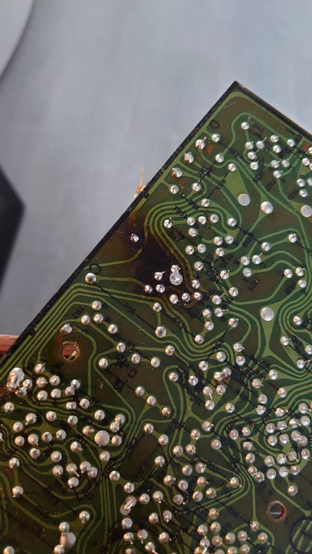

kwam nu alleen bij de LP op de printplaat een plekje tegen. Iemand hier ervaring mee?
speler speelt wel goed af , alleen na een halve plaat zat het volume erg en komt er uit 1 speaker meer geruis dan muziek.
Afbeeldingslocatie: https://tweakers.net/i/fcOYTOP8QBmEABaR6gpV7R5TpJc=/x800/filters:strip_icc():strip_exif()/f/image/WnTST2sFaIOqAkeH8W6FM4l4.jpg?f=fotoalbum_large
Afbeeldingslocatie: https://tweakers.net/i/mSQRMDk6vdfAiP1gLEQ1odBetR0=/x800/filters:strip_icc():strip_exif()/f/image/4SU88jgyxlIHoNr5H65ldsce.jpg?f=fotoalbum_large
nog niet mee genomen maar ook nog gevonden op zolder de bijbehorende speakers.

Transistor heeft het duidelijk te warm gehad. Of ie kapot is of een verkeerd signaal / voeding heeft weet je alleen na meten.
Zoek iemand die er verstand van heeft. De print is nu verkoold en dat is geleidend. Dus er speelt nu veel meer.
Edit: lijkt een eerder reparatie want de weerstand ziet er nieuw uit. Meten = weten

f2ride2001 schreef op maandag 1 februari 2021 @ 19:50:
De transistor BC 140 van Texas Instruments ook, ik kan mij niet voorstellen dat een Deens bedrijf onderdelen van Amerikaanse makelij gebruikte.

wâldpyk schreef op maandag 1 februari 2021 @ 17:42:
Afgelopen week bij schoon oma op bezoek , als ik ook nog belang had bij een versterker voor bij ons thuis.
Beolab 5000 versterker
Beogram 4002 LP
Beogram 3500 CD
overal een doekje overheen gehaald en getest.
[Afbeelding][Afbeelding]
dat is idd wel een hele nette weerstand op een doorgebrande locatie. zeker voor zo'n analoog apparaat. alle weerstanden in de buurt ff meten en ook de printsporen als je niks eigenaardigs tegenkomt. heb eens een labvoeding gehad waarbij een feedbackweerstand doorgebrand was en dus meteen de hele eindtrap had meegenomen. was een leuk reparatieklusje

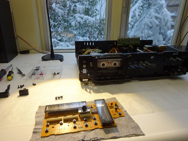

Prima weer voor een nieuwe klus de: Kenwood-KX-880-HX. 2 koppen deck met staande VU meters!
Voor weinig uit Duitsland laten komen. Dinsdagmiddag verzonden, donderdagmiddag hier. Mooi.
Klein probleem met de schakelaars. Er was een poging gedaan om met contactspray het weer werkend te krijgen. Er gaan netjes nieuwe op.
Afbeeldingslocatie: https://tweakers.net/i/XXIqOx3AlPkRxKhs7952qnmszf4=/800x/filters:strip_icc():strip_exif()/f/image/jmHrYMN468u1A7EGVJcbhsRE.jpg?f=fotoalbum_large

Eeehmm ja, € 39,--. Da's niet teveel. Maar er is nog aardig wat werk aan. Playback opamp vervangen.
Wel een kast met veel losse panelen en klepjes. Modern en strak gemaakt. 3 staande printen op het grote bord. Da's even lastig want die zitten gesoldeerd....
Ben benieuwd of de elco's in het signaal pad nog een beetje goed zijn.
Edit: back-tension snaar vervangen. Reflectievlakken achter op de cassette asjes schoongemaakt. Capstanmotor gesmeerd, die is zo te zien instelbaar.
Verder veel schoonmaken van de contactspray "douche" ;)

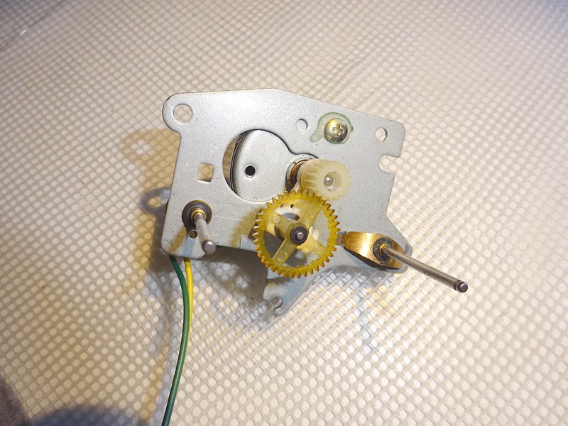

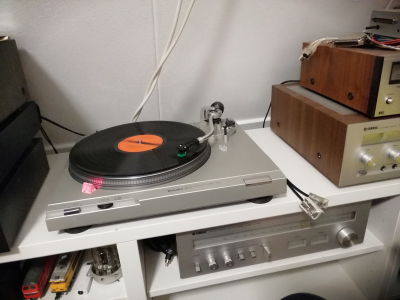

Hier laatst ook maar weer eens wat bezig geweest met wat spul. Eerst mijn oude Marantz 2216 nog wat verder opgeknapt. Alle elko's moeten vervangen en de potmeters schoon gemaakt en gesmeerd, En de lampjes had ik ooit al eens gedaan. En de rust stroom afgesteld weer van de eindtrap uiteraard, En de tuner gedeelte stond er ook wat naast.
Afbeeldingslocatie: https://tweakers.net/i/1zx3SwJ_PCJptkkn5upuJOEk_40=/800x/filters:strip_icc():strip_exif()/f/image/P7Y4QkoNCvn8YPZMcarrtPQc.jpg?f=fotoalbum_large
Ook eens tijd om de Technics SLD2 platenspeler die hier al heel wat jaren rond slingert wat op te knappen. Die had ook wat aandacht nodig, En heeft ook nieuwe elko's gekregen. Speelt mooi nu in combinatie met de Marantz receiver.
Afbeeldingslocatie: https://tweakers.net/i/_tD12tegUbtuDWrf1rThLrsk0_w=/800x/filters:strip_icc():strip_exif()/f/image/CClpMZ2obTLbZFIdJRW71dFp.jpg?f=fotoalbum_large
Afbeeldingslocatie: https://tweakers.net/i/2Vug3lLgeDwk_N7WEB5D-Xy82o4=/x800/filters:strip_icc():strip_exif()/f/image/P8oKHbtykBEg2ZurdKypqtPF.jpg?f=fotoalbum_large
Afbeeldingslocatie: https://tweakers.net/i/2rCgBeIkrrG94rs634HZ06Y3ap0=/800x/filters:strip_icc():strip_exif()/f/image/UXSa4Ww99uws5hsO3gVl8zWs.jpg?f=fotoalbum_large

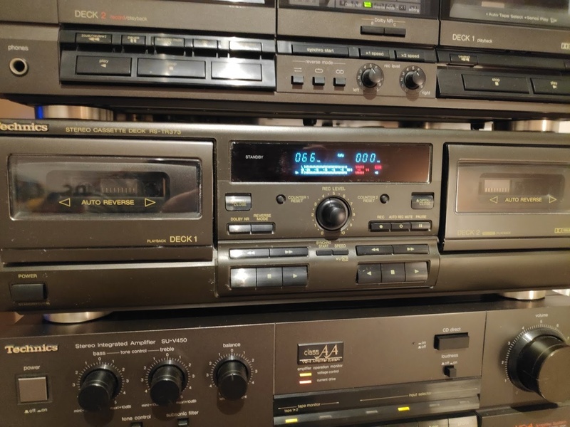

Van mijn oom een Technics RS-TR373 gekregen. Denk niet dat ie op technisch vlak zoveel beter is dan de RS-TR255 die ik al had, maar vind het toch een meevaller :-)
Afbeeldingslocatie: https://tweakers.net/i/lIru6JUnS7rby0ldbf6FX1sKoYc=/800x/filters:strip_icc():strip_exif()/f/image/6fWlGaGgAJT9Rudb2ifxV4qT.jpg?f=fotoalbum_large

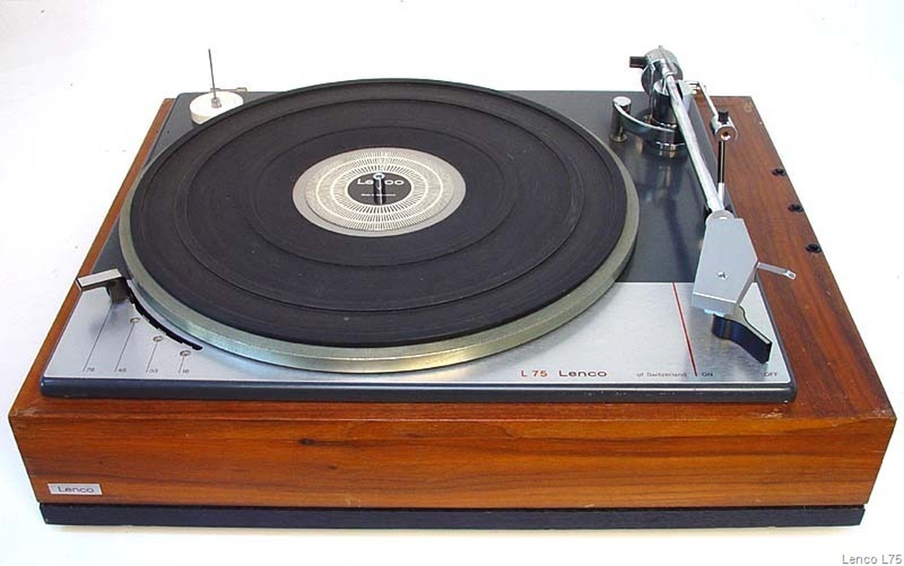

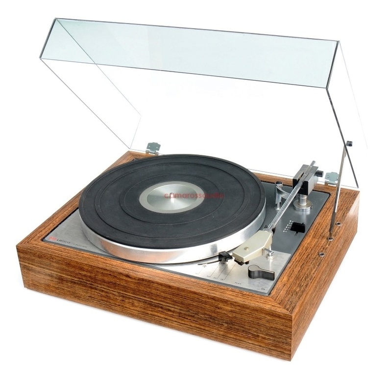

@kingmace Als je Lenco zegt dan denk ik altijd aan:
De L75.....
Afbeeldingslocatie: https://tweakers.net/i/sD1eXVe0rdatA9hr6OAU1DyzSU4=/full-fit-in/4920x3264/filters:max_bytes(3145728):no_upscale():strip_icc():fill(white):strip_exif()/f/image/rhQYrbbuAL9t0G1yqM8X9rjC.jpg?f=user_large
En de B55:
Afbeeldingslocatie: https://tweakers.net/i/-qausCDFYflq_7oKp1EbV4fyq9Q=/800x/filters:strip_icc():strip_exif()/f/image/1C5kKLNuzf3Z4OxPMvQxV4Mr.jpg?f=fotoalbum_large
[ Voor 45% gewijzigd door OgWok op 17-02-2021 08:43 ]

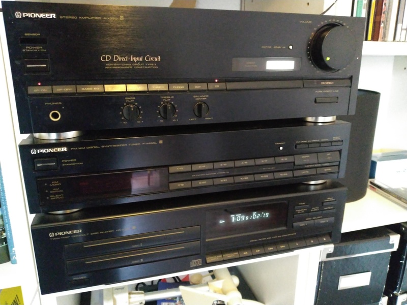

Ik heb een Pioneer A-X350 versterker en F-X450L tuner. Maar de CD Speler was nog een Sony en dat zag e niet zo goed uit:
Afbeeldingslocatie: https://tweakers.net/i/ol7YJ9NGvqpkWbUtbEMfzOTchaU=/800x/filters:strip_icc():strip_exif()/f/image/0v3lP3e5NRXevpTtHhSnrLzJ.jpg?f=fotoalbum_large
Gisteren een Pioneer PD-Z72T CD Speler opgehaald via Marktplaats. Best een mooi ding, met 2 laadjes, en staat ook beter bij mijn vroege jaren 90 setje.

Het beest is binnen :Y)
Afbeeldingslocatie: https://tweakers.net/i/zmw6d-l35jH5aJHPx0zgTjC-MVw=/800x/filters:strip_icc():strip_exif()/f/image/JePTHm3McgD5AqRUG8JdUXmr.jpg?f=fotoalbum_large
Vandaag opgehaald, Pioneer A-701r en een F676 tuner. In zo goed als nieuwstaat en met afstandsbediening :)
Mag de a550r gaan vervangen. Tuner weet ik nog niet wat ik er mee doe. Ding heeft vrijwel de zelfde specs als de f550rds die ik nu in gebruik heb.
Kan nu uit kiezen, heb namelijk ook nog een f441L staan :+
Moet alleen ff kijken wanneer ik hem aan de set kan toevoegen. Mag ivm een ingreep ff niet zoveel kracht op mijn schouder zetten en het ding weegt ruim 13 kilo :+

@The Eagle Mooie versterker... Ik zou lekker die F676 gaan gebruiken, maar dat is persoonlijk... ;)

Mooie versterker @The Eagle , zo te zien ook nog erg netjes dus goed op gepast. Ik zou, alleen al vanwege het modelnummer, de F-676 gaan gebruiken. ;)
  • The Eagle
  • Laatst online: 00:56
The Eagle
I wear my sunglasses at night
Mja, de CD speler is een PD7700.. dan moet ik de F757 gaan halen ofzo, blijf aan de gang :+
Bovendien is de combi a701r / F550RDS veel geleverd - maar dan in het zilver. Er was in die tijd weinig in zilverkleur verkrijgbaar; als je dat wilde had je eigenlijk een vaste combi te pakken. In zwart kun je veel meer kiezen. Saillant detail: de a701r is heel weinig in het zwart geleverd, meest in zilver. Dit is best wel een zeldzaamheid :)
Stiekem is die a701r trouwens onderhuids een 676: https://www.hifi-wiki.de/index.php/Pioneer_A-701_R
(Tenzij je vloeiend Duits leest, google even zijn vertaalwerk laten doen ;) )

Even een Kenwood KX-880HX update:
spoelmechaniek gesmeerd en schoongemaakt
Afbeeldingslocatie: https://tweakers.net/i/lAH_0U8CwJjriRYaD0Sj5rVRj40=/800x/filters:strip_icc():strip_exif()/f/image/0trkobUE7N3WvUBrFKS1A52X.jpg?f=fotoalbum_large
maar daarvoor moet de voorkant eraf:
Afbeeldingslocatie: https://tweakers.net/i/quDKz9s9k9jcVBXtXzq4xHxd3Uc=/800x/filters:strip_icc():strip_exif()/f/image/2lRzxynsOYJjBstYWj1HfqJt.jpg?f=fotoalbum_large
