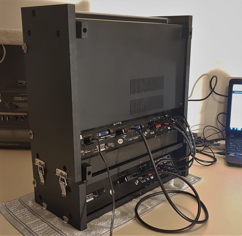

@DatraxZ Mooi werk! Wat is eigenlijk de gedachtengang voor een recorder als "split" unit? (Kabel met speciale connectoren wordt dan wel heel belangrijk).
Technics heeft dat ook eens met een cassettedeck gedaan (+/- 1978). Ook hier een speciale kabel.
Afbeeldingslocatie: https://tweakers.net/i/fcVIdCcMQS91HW5PlVFZw7xG3dg=/800x/filters:strip_icc():strip_exif()/f/image/baqtvPE7fSagNuUzKOfIT2G7.jpg?f=fotoalbum_large

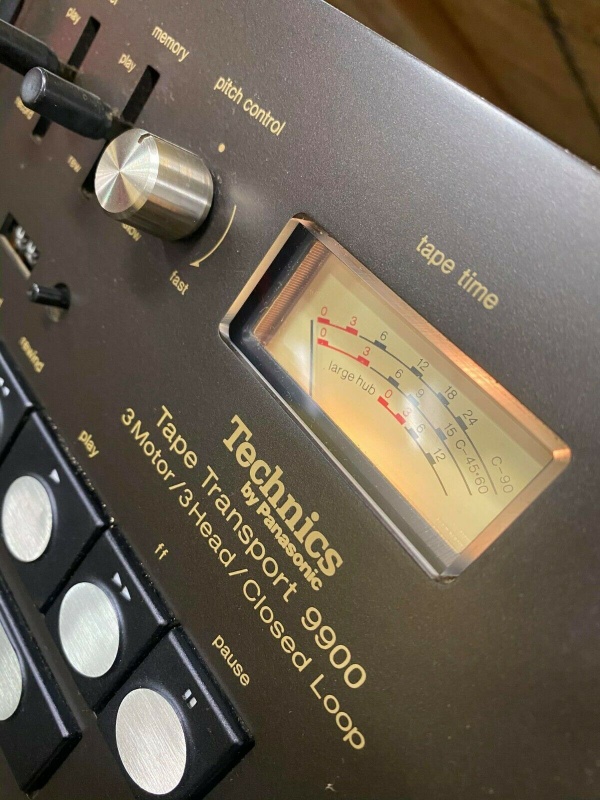

Grappig: analoge meter voor de bandtijd:
Afbeeldingslocatie: https://tweakers.net/i/oRY1F80XR3NJ31eZTAy-bAmsi0Y=/x800/filters:strip_icc():strip_exif()/f/image/WPKN8kQSgmHRYEmjKSzfMAJb.jpg?f=fotoalbum_large

Bedankt :-) en mooi deck !
Ik geloof dat een split unit meer gebruikt wordt in studio's, om de workflow makkelijker te maken.
Bvb een Studer A820 heeft de reels bijna horizontaal liggen, wat tape editing makkelijk maakt, en de meterbrug/pre-amp (front) verticaal erboven voor betere aflezing.
Voor prosumer decks, zoals bvb de Pioneer RT-2022, Studer A810, Otari 5050 en andere heeft men denk ik deze lijn wat willen doortrekken, hoewel deze decks in de praktijk niet echt voor editing gebruikt worden (kan wel).
Voor een cassette deck is een split unit meer een design keuze dan een praktische keuze.
Het vereist dan ook vaak idd kabels met speciale/custom connectoren. Specifiek voor die Pioneer waar ik mee bezig ben is deze kabel echt niet meer te vinden op bvb Ebay. Op het forum van Tapeheads zit iemand die nog een beperkte stock connectoren heeft, en die upon request nog wel een kabel wil maken.
Edit: ik zie net dat de VU meters bij die Technics ook tot -40 dB gaan. Dat zie je niet zo vaak, meestal is dit -20 dB.

Dat zal geen goedkoop deck geweest zijn. Zeer apart inderdaad, die analoge meter voor de bandtijd.
Scheiding loopwerk / functies zie je bij professionele aparatuur vaker. Zie bijvoorbeeld de Studer A-80 (die wel goed geschikt is voor editen).

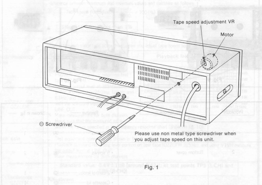

  • Tape pad/heads volledig gereinigd (was nodig!) &afgesteld (azimuth, tilt...), tape speed en freq response nagekeken met calibratie tapes (was OK, geen afstelling nodig), en tape tension met de tentelometer nagekeken (45gr)W&F nog to do.

Na 2 maanden (!) eindelijk mijn Technics M205 cassette deck kunnen gaan ophalen bij de lokale audioshop. Het was de tweede keer dat ik em binnen bracht. De eerste keer was puur voor onderhoud, alles schoonmaken en nakijken. Alleen merkte ik toen ik het deck terug kreeg, dat de afspeelsnelheid iets te langzaam was. Viel me in het begin niet op, tot ik een paar nummers draaide die ik goed ken, en toen hoorde ik het overal.
Bleek onmogelijk volgens de beste man. Hij had alles nagelopen en getest met zijn referentie tape van een bepaalde toon (weet er even het fijne niet meer van). Dus daarna in de mail met uitleg over het probleem ook 2 audiofragmenten toegevoegd. Een audacity file van het digitale nummer, en een opname van datzelfde nummer afgespeeld via mijn cassette deck. Gewoon een duidelijk te horen verschil.
Afijn, opnieuw binnengebracht, en nu 2 maanden later eindelijk kunnen gaan ophalen. Er uberhaupt niet bij stilgestaan om te testen in de zaak. Dus pasw toen ik thuis kwam het deck weer geprobeerd en ja hoor, exact hetzelfde probleem!
Het is niet zozeer een probleem dat het deck af en toe wat snelheid lijkt te verliezen en daarna weer bijtrekt, dat neem ik voor lief met een oud cassettedeck dat sowieso al geen premium model was. Maar de baseline snelheid ligt wat mij betreft gewoon te laag :(
Om een lang verhaal kort te maken wil ik nu zelf aan de slag met het bijstellen van de snelheid. Dit model heeft zo'n gat aan de achterkant waarlangs je met een schroevendraaier kunt bijdraaien. Zijn er bepaalde dingen waar ik op moet letten wanneer ik dit zelf ga doen? Moet ik daar speciale tools voor gebruiken, of kan ik "op het oor" draaien en testen? Heb in ieder geval geen zin om het deck nog eens binnen te brengen :+

Niet aandraaien!!! Misschien is het een voltage selector die van 220 volt naar 110 volt springt en dan heb je een gebraden cassettedeck. 8)7
Pak een service manual erbij. blz 3 en 4.
RS-M205 toch?
https://www.hifiengine.co...ry/technics/rs-m205.shtml
Ik geloof niet dat dit ding slechts een stelschroefje aka potmeter heeft. :+
Maar je hebtgelijk, aan de achterkant is er inderdaad een gat naar de potmeter genaamd VR1.

@Flabsie Ik zou de kast er even afhalen zodat je kunt zien wat je doet en waar het gaatje zit achter in de motor.
Zeker geen metalen schroevendraaier gebruiken om de snelheid bij te stellen. Als je tijdens het afstellen contact maakt met het metaal van de motor buiten en de regelaar binnenin, is het einde oefening.

Thanks voor de tip, zag het inderdaad ook in de handleiding staan maar ga er zeker op letten! Het is dus prima om deze gewoon "op het gehoor" bij te stellen? Want ik liet het in eerste instantie bij die zaak doen omdat ik geen testbandjes/frequentiemeter heb, maar ik niet zeker wist of ik er zelf aan mocht gaan draaien :)

Vandaag geprobeerd de afspeelsnelheid van mijn Technics M205 aan te passen zodat hij ietsje sneller zou spelen. Goed dat ik de kap eraf had gehaald, want de opening aan de achterkant van het deck was geblokkeerd door kabels die tussen die opening en de motor liepen.
Hoe ik het begreep uit de service manual zou ik enkel met mijn schroevendraaier de potmeter moeten vinden die zich op de motor bevond. Zag inderdaad de opening, die was afgedekt met een rubbertje. Maar hoe ik ook draaide of de schroevendraaier positioneerde, ik leek op geen enkel moment contact te maken met de potmeter. Na een halfuur proberen duwde ik uit wanhoop met wat meer kracht, en plots speelde de tape een stuk.. langzamer 8)7
Daarna kreeg ik em nog 1x op een punt dat de afspeelsnelheid versnelde, maar zodra ik de schroevendraaier terugtrok vertraagde hij weer, dit keer tot een punt waarop de muziek echt niet meer te beluisteren is.
Missie gefaald dus, en ben bang dat ik meer kwaad dan goed heb gedaan |:(
Het motortje dat erin zit is trouwens een Matsushita mmi-6a2lk, zoals op de foto hieronder

@Flabsie En, was de schroevendraaier van plastique?

@Flabsie
Je kan nog proberen om het motortje voorzichtig uit elkaar te halen, en misschien valt binnenin nog iets te herstellen.
Dit soort motortjes kan je ook via eBay nieuw kopen als het niet meer te herstellen valt.

$40 :/
Haal dan bv een M206 van Marktplaats: heb je meteen de nodige andere reseve-onderdelen.
https://www.marktplaats.n...ette-deck-nieuwstaat.html
Waarom gaat zo'n motortje meteen al stuk als je er een metalen schroevendraaier in stopt?

Ik heb een keramische schroevendraaier gebruikt, deze om precies te zijn.
Ik zal zeker nog wel eens proberen om het dekseltje van deze motor af te krijgen, maar dat hangt er ook vanaf hoe makkelijk me dit lukt zonder het apparaat volledig uit elkaar te halen. 40$ voor een vervangend motortje lijkt me wat veel van het goede voor dit deck, wat toch al niet in topstaat verkeert (al zag ik ze ook al goedkoper op andere sites). Vandaag of morgen even tijd maken om ermee verder te gaan, hou jullie op de hoogte!

Zal morgen even kijken of ik nog een donor heb liggen.

Er zit een heel klein potmetertje in het motortje, die kan ook geoxideerd zijn. Kunt ook (als het deck uit staat) met een klein schroevendraaiertje de potmeter een flink aantal keren heen en weer te draaien. De opening in die potmetertjes is vaak erg klein, je moet dus een goed passende schroevendraaier hebben.

Omdat je dan sluiting maakt met het stuurcircuit naar massa.
Afbeeldingslocatie: https://i.ebayimg.com/images/g/9tkAAOSwn1RXIsKx/s-l1600.jpg

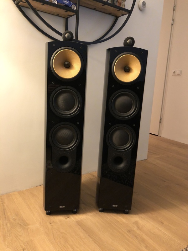

Echt vintage? Geen idee maar onderhand ook al weer dik 20 jaar oud. Zijn als ik het juist heb uit gekomen aan het einde van de jaren 90”. Passen dus mooi bij mijn Sony FA50ES versterker.
Eergisteren opgehaald en ben er erg blij mee. Mooie opvolgers van mijn B&W 805 speakers!

Zijn dat de 803S / 803D of 804S / 804D zuil speakers van B&W? Mooi hoor, die heeft een goede vriend van mij ook, althans de 804S als ik het goed heb... Zijn lastig aan te sturen... Er moet een dikke eind-trap aan hangen om goed tot zijn recht te komen... Maar eenmaal goed gematched klinken ze echt fantastisch...
Belangrijk verschil is de nautilus tweeters: bij de de S versie (de oudere variant van het model) is voorzien van aluminium tweeter membraam en bij de D versie (de nieuwere) is het een Diamond tweeter... Geen idee hoe of wat verder, maar mijn kameraad hoorde tussen zijn oude S versie geen verschil met de nieuwere D versie...
Vraag: wat ga je nu met die 805 speakers doen?

Dit zijn de Nautilus 804N speakers. Het eerste model van deze serie dus. De 805N’s ga ik verkopen.
Deze hebben dus de aluminium tweeter. Heb zitten denken om voor de D te gaan maar zie zitten in de 5/6k regio voor een net gebruikt setje en denk dat ik het verschil echt niet ga horen 😆 ben wel nog steeds benieuwd tho wil ze nog wel eens horen.
