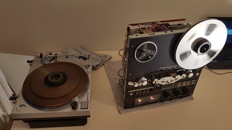

na de aankoop van de T+A Helios Sym 2 was ik eens op zoek gegaan wat er nogal zo te vinden was van dit merk, en dat is blijkbaar enkel in NL, Duitsland en Polen het geval.
Na Marktplaats af te dweilen de beslissing genomen om een paar Triton TR2's op te gaan halen in Steenwijk en ook de subwoofer SKW 70 in Elst (UT), voor deze Belgische Limburger een ritje van 530km (je moet wat over hebben voor je hobby).
Het steeds wederkerende commentaar over de kleinere T+A speakers is dus terecht, in het laag zijn ze niet vol genoeg, het is er wel maar het komt er net niet genoeg door.
Mid en hoog zijn letterlijk ongelooflijk, en dankzij de subwoofer zit het nu ook prima met het laag.
Genoeg tekst, nu foto's :9~
Afbeeldingslocatie: https://tweakers.net/i/E2BugUiYrf3bv-k3HGVY4saKH7w=/full-fit-in/4920x3264/filters:max_bytes(3145728):no_upscale():strip_icc():fill(white):strip_exif()/f/image/5NjKKMzVcEj3dgniuoJFmXvM.jpg?f=user_large
Afbeeldingslocatie: https://tweakers.net/i/KwrEXom2RFTtXVvmTbZk9q7oZPY=/full-fit-in/4920x3264/filters:max_bytes(3145728):no_upscale():strip_icc():fill(white):strip_exif()/f/image/p9Swy9LTN0wyCZUz7mFA3K3S.jpg?f=user_large
Afbeeldingslocatie: https://tweakers.net/i/uvzIVZZEeNX_osdZv2QnjHyUj-8=/full-fit-in/4920x3264/filters:max_bytes(3145728):no_upscale():strip_icc():fill(white):strip_exif()/f/image/0tsiLRNAjwDUnShwNpEFdk2P.jpg?f=user_large
Afbeeldingslocatie: https://tweakers.net/i/vRwmMZyWkc0z1wys6Hro7xDqpp4=/full-fit-in/4920x3264/filters:max_bytes(3145728):no_upscale():strip_icc():fill(white):strip_exif()/f/image/1WksnVbIgcN3VYhanbWTej2U.jpg?f=user_large
Afbeeldingslocatie: https://tweakers.net/i/SLe5PSfaEvo9uUSL4EBrYtwM4-U=/full-fit-in/4920x3264/filters:max_bytes(3145728):no_upscale():strip_icc():fill(white):strip_exif()/f/image/yH1e0vbyn3AzfXFoQPBedJ3e.jpg?f=user_large

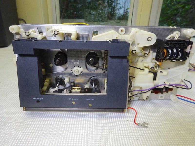

maar alsnog bedankt voor je tip, bovenin zit een printplaat die moeilijk te zien is. Alleen de zijde met koperbanen en soldeersel is zichtbaar (waarschijnlijk een powerboard)
Afbeeldingslocatie: https://tweakers.net/i/UnykKsRoHUTfUORBeVdRJzgv53Y=/full-fit-in/4000x4000/filters:no_upscale():fill(white):strip_exif()/f/image/8lFPdG59z2Dq4LHs3m9t83DB.png?f=user_large

@MedionAkoya Bij mij ook (hoewel hij wel goed vastklemt), maar dan nog zijn de koppen van de recorder te onhandig naar beneden gericht om de vuilgraad goed te kunnen zien... zeker door bepaalde metalen bescherm kapjes rond o.a. de afspeel kop...

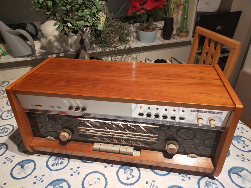

De kast is er in ieder geval klaar voor
Afbeeldingslocatie: https://tweakers.net/i/wv90vCoygY1HTdoPTNwOYD05XhY=/800x/filters:strip_icc():strip_exif()/f/image/6RSfQ5fLoI89m1BkrUFiYR5f.jpg?f=fotoalbum_large
Nat geschuurd en gepolijst 8)

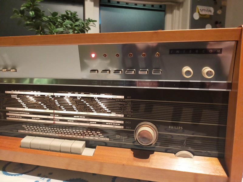

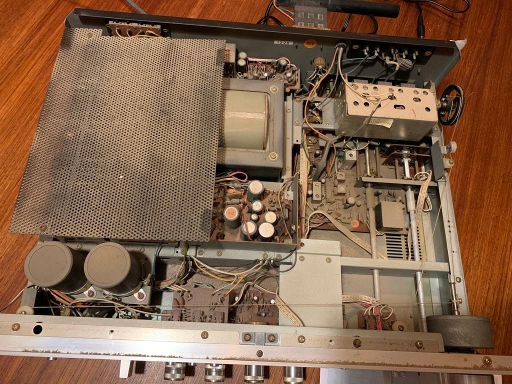

Nou, het is klaar hoor.
Nadat ik de prik er langzaam op gebracht had, had ik wel geluid op de FM (zachtjes) maar geen ontvangst op MG/LG. Grrr, weer die composiet weerstanden welke langzaam flink verlopen. Dientengevolge had ik op een aantal buizen (B3 en B5) onvoldoende spanning. Deze vervangen voor nieuwe koolstofweerstanden.
Daarna nog even stoeien met nieuwe EM80 om voldoende uitslag te krijgen.
Tada: O-)
Afbeeldingslocatie: https://tweakers.net/i/tITsWVDE2PQ_h5vdypkItn_NYGE=/800x/filters:strip_icc():strip_exif()/f/image/oxJOe6CAMdZYnV6WZwREn6iC.jpg?f=fotoalbum_large

Om de radio goed werkend te krijgen zul je echt het eea moeten gaan afstellen.
Dat kan best wel een klus zijn, in sommige gevallen bijna onmogelijk helaas
Wel nice hoor! :) 8)

Geloof me, afgeregeld is hij al hoor. :+
Is niet mijn eerste radio. Hij is gewoon weer als nieuw :9

Ik heb een eigen current limiter gemaakt (wel geaard natuurlijk, want er bestaan hifi-componenten met een schukostekker zoals Marantz PM310. :D ).
Met onderdelen uit de bouwmarkt, oude multiplexplaat en een oude computervoedingskabel (3x 0,75mm2).
Kosten: 9,45 euro
Wel eerst voor het eerste gebruik eerst doorgemeten met een multimeter.
De Akai GX-600D gaat aan. _/-\o_ Draaien komt nog wel. Eerst de koppen en capstan schoonmaken :+ .
Edit 23:00 : koppen, assen en de capstan zijn schoongemaakt.
Mijn eerste ervaring met Reel to Reel. Geïnspireerd door Techmoan, heb ik nu een (met onbespeelde tapes van Sony :F BASF *O* TDK :z , dus ik moet ze nog vullen met nummers). :+
Gelukkig heb ik toch een bespeelde BASF tape: er werd gewaarschuwd voor loslatende stukjes, maar daar heft deze BASF-tape geen last van. B-)
Dus ik zet het aan, (wel opvallend dat de capstan uit het niets begint te draaien). ik druk op FWD, klik valt terug...ik druk op FWD...lik valt ererug. ik druk op FWD. Deze knop wil dus niet ingedrukt blijven..ik druk nog een keer. hehe nu begint de motor van de spoel wel te draaien.
Bijzonder om te zien dat er geen play-knop bestaat zoals bij Cassettedeck, maar ipv daar hebben FWD bedacht.
Helaas, op een gegeven na 30 seconden moment hoor ik een krakend geluid waarbij na 1 seconde spoel aan de linkerkant uit de as valt. Vermoedelijk loopt de linkerzijde aan. :X
De enige 30 seconden aan Bach dat deze Akai vandag kon toveren.
Morgen weer kijken of ie langer dan 30 seconden kan volhouden. ;(
Gloeilampen staan niet op de foto, deze zijn 40 watt reflector en 100 watt peertje. Via kennissen heb ik beiden kunnen bemachtigen. Voor GX-600D is 100 watt wel raadzaam
Afbeeldingslocatie: https://tweakers.net/i/FZB2LYFw_0nvQVV7Y45z8HaOIno=/232x232/filters:strip_icc():strip_exif()/f/image/OXY5No3SBFSpiNgd8TNEA4Eh.jpg?f=fotoalbum_tileAfbeeldingslocatie: https://tweakers.net/i/H9D6STdgQCn3DLbqdk8mbQ9amJU=/232x232/filters:strip_icc():strip_exif()/f/image/iaiAM8p2Lkzy4FxMr28p0laF.jpg?f=fotoalbum_tile
[ Voor 56% gewijzigd door MedionAkoya op 29-12-2020 23:52 ]

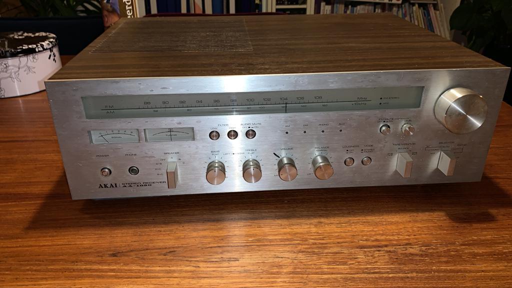

Inmiddels mag ik mij hier ook melden :) . Ouders gaan verhuizen en toen kwam deze in ene naar boven:
Een Akai AA-1050:
Afbeeldingslocatie: https://tweakers.net/fotoalbum/image/YVW1rvhosl8iYAdPoFpJsrhT.jpg
Hij komt uit januari 1979 en dat is te zien:
Afbeeldingslocatie: https://tweakers.net/fotoalbum/image/m0N2GG86wgkvtVAKL0re1VcR.jpg
Na een korte test blijkt dat er uit de rechter kanalen geen geluid komt (zowel bij speakersetting A, B en C en gecombineerd). Gisteren wat gemeten en meet ook nauwelijks een signaal op de terminals.
Van de week even wat uitgebreider gaan meten, maar zijn er misschien mensen die weten wat de ‘usual suspects’ kunnen zijn?
Plannen voor de toekomst zijn in elk geval hem werken krijgen en de verlichting vervangen.

Vitamine schreef op woensdag 30 december 2020 @ 10:00:
Een Akai AA-1050:
Nice, mooie vondst. Die staat ook nog op mijn verlanglijstje om een keer in bezit gehad te hebben!
Wat betreft de usual suspect, ik zou beginnen mat alle schakelaars en potmeters te reinigen. Vooral de drukknopjes in de Akai's hebben veel last van corrosie. Goed inspuiten met IPA, flink vaak heen en weer draaien/in uit drukken, desnoods nog een keer herhalen en dan inspuiten met Kontakt 61 om ze weer te smeren.

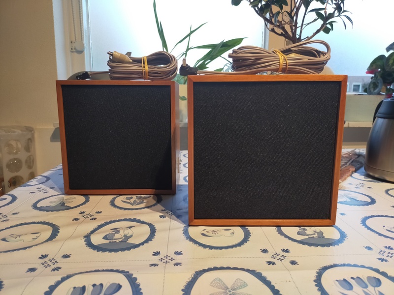

Nog voor de lockdown had ik bij de kringloop voor € 4,50 dit werkelijk zo goed als nieuwe paartje Wharfedale Diamond IV's gescoord:
Afbeeldingslocatie: https://tweakers.net/i/V4RHNW3KZVJZxirXFawejnR5_G0=/234x176/filters:strip_icc():strip_exif()/f/image/PImtAHXMXaehQJ126CCBjiY5.jpg?f=fotoalbum_medium
Afbeeldingslocatie: https://tweakers.net/i/0mIhsO2Pv2KfnhaXiD6T5pSHUMA=/234x176/filters:strip_icc():strip_exif()/f/image/z9vyzfx79LNSe6CZ99oSoWFb.jpg?f=fotoalbum_medium
Afbeeldingslocatie: https://tweakers.net/i/WnVVOWSb1GP_7gv9mWW1cEvDbcw=/234x176/filters:strip_icc():strip_exif()/f/image/RBQ9SIVlxfyKSofRXZiNcan8.jpg?f=fotoalbum_medium
Tot vandaag eigenlijk nog niks mee gedaan maar sinds de lockdown werk ik ook weer volledig thuis en begon ik mee meer en meer te irriteren aan het geluid van de Energy C-100's die ik in gebruik heb in m'n werk/gamehok. Wat teveel nadruk op laag en bij een hele dag luisteren onplezierig op den duur. Wel veel nieuwer, 2008 vs 1991 van de Diamond's.
Vanmiddag was ik zo klaar met de Energy's dat ik de Diamonds maar eens aangesloten heb, dat had ik dus eerder moeten doen... Minder laag(ze zijn ook kleiner) maar wat er is is wel strak. Mid en hoog is beter, levendiger. Overall muzikaler en veel beter dan ik had verwacht van zulke dwergjes. Veel plezieriger om naar te luisteren, ik heb nu meer de neiging het volume wat hoger te zetten en mee te bewegen op de muziek. Blijvertjes dus! O+ .

cmndr_adama schreef op donderdag 31 december 2020 @ 00:43:
Voor dat geld prima find :)
En als je meer laag wilt, klein subje bijzetten. Kost ook de wereld niet :)
Mooie speakers... Als er te weinig laag in het geluid zit zou een subwoofer inderdaad soelaas bieden zoals @The Eagle ook al aan gaf... Dat hoeft niet duur te zijn als je de tijd neemt en rustig zoekt...
Ik heb ooit een Magnat down-firing subwoofer voor 50 euro op de kop getikt
https://gathering.tweakers.net/forum/view_message/63768680
En ze staan op marktplaats regelmatig, ook van JBL en dat is net zoals Magnat een prima merk! :)

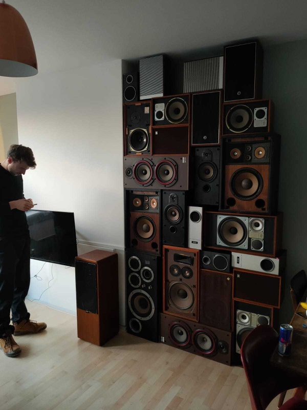

Ben onlangs verhuisd en heb mijn speakercollectie weer een mooi plekje gegeven in de woonkamer.
Verschillende modellen van B&W de V202 en DM 220
Verschillende modellen Wharfedale oa de E70, Glendale 3XP en Dentons
Sansui sp1200
Jamo boekenplankspeakers
Akai mini-hoornspeakers sw-30
Nivico (JVC) BLA-104E
kef chorale sp1016

Neerio schreef op donderdag 31 december 2020 @ 13:01:
Goeie Wall Of Sound!

The Eagle schreef op donderdag 31 december 2020 @ 16:58:
Gaaf :)
Weerr eens wat anders dan een wandrek in trapvorm met een bordje van de Xenos hoe fijn het is hier te wonen, wat touw en een hangplant :+
Ik herken zo 123 Kef, Jamo, B&W, Wharfedale en volgens mij nog wat verdwaalde Akai en wellicht wat Pioneers ofzo?
Haha, het bordje met inspirende tekst hangt natuurlijk net naast de foto ;)
In de muur
Sansui sp1200
kef chorale sp1016
Los van de muur staat nog een Canton ct 2000 die ik dagelijks gebruik.
Het is een beetje uit de hand gelopen hobby, maar gelukkig kun je oude speakers vrij esthetisch stapelen.

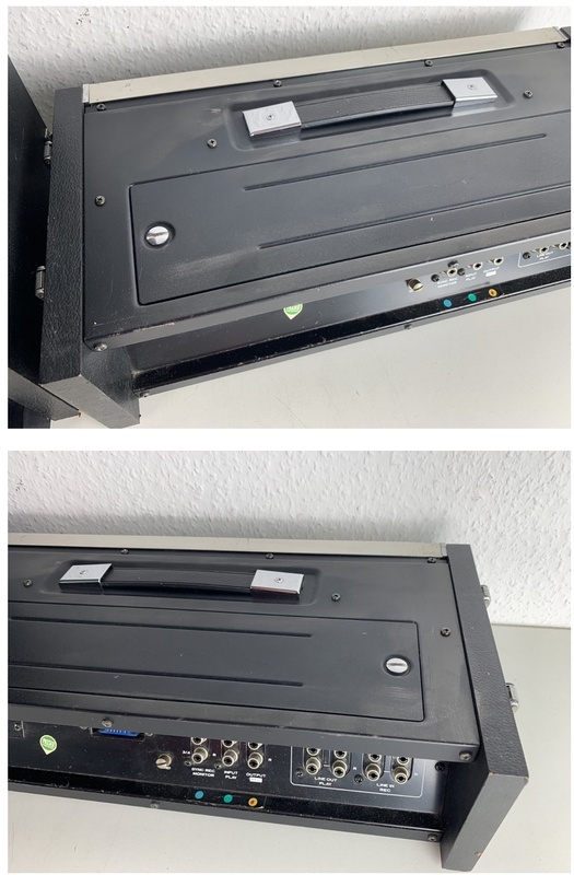

Heb twee van deze jongens in gebruik. Ze klinken nog als een zonnetje maar hebben wel wat onderhoud nodig bij de kabelaansluitingen. Weet niet of dit het goede topic is maar weet iemand een goed adres in of rondom stad Utrecht?
Afbeeldingslocatie: https://tweakers.net/i/2e-CcHUyLAbKIPvuAUvehXij0R0=/232x232/filters:strip_icc():strip_exif()/f/image/494XOEkkehZ64phK9I6aSE3l.jpg?f=fotoalbum_tileAfbeeldingslocatie: https://tweakers.net/i/la_mEiRiZt6R8848tQdlmomu5WY=/232x232/filters:strip_icc():strip_exif()/f/image/hWnS45JXovCmCCJII720qTe3.jpg?f=fotoalbum_tile

Vandaag voor een hele interessante prijs iemand's collectie tapes overgenomen.
De spoelen zelf zijn in nieuwstaat (zitten vaak nog in de plastiek). Ik weet de komende weken wat te doen :-)
Afbeeldingslocatie: https://tweakers.net/i/4ioySOaIvS6E9eEwhbbR0Zz-wps=/800x/filters:strip_icc():strip_exif()/f/image/rzwuaBB0TuyTZ92FWK4QYD2A.jpg?f=fotoalbum_large
Een Akai AA-1050:
Zo, na een aantal uur de e-tekening bestudeerd te hebben, dingen nagemeten nog geen verdachte aangewezen. Aangezien de versterker toch emotionele waarde heeft wil ik hier niet zelf aan lopen hobbyen. Dus ik ben op zoek naar een professional voor een betaalbaar tarief in de buurt van Groningen (stad).
Via onder andere dit topic bij De Groef Audio terecht gekomen.
Hoe zijn de ervaringen hier en zijn er misschien bedrijven/mensen die ik ook kan benaderen?

@Vitamine Wat ik zo zie aan het interieur van de Akai is dat het schoonmaken waarschijnlijk een arm en een been gaat kosten. Dat is niet even in een sopje, afspoelen en klaar.
Jij bepaalt of je dat ervoor over hebt en duidelijke afspraken met de reparateur zijn erg belangrijk. Goed gerepareerd gaat de Akai natuurlijk weer jaren mee.
Overigens: de drive van de Nakamichi 580 uitgebouwd voor schoonmaken, nieuwe tussenrol en spoelmotor.
Afbeeldingslocatie: https://tweakers.net/i/cHpe5gAf5qnKbzj4M1ICINnL3sY=/800x/filters:strip_icc():strip_exif()/f/image/FLefXzhtWu2gkDelQZDBut7D.jpg?f=fotoalbum_large
Afbeeldingslocatie: https://tweakers.net/i/CRYxkJAoWFWMAL2_4xHO-K5Z71w=/800x/filters:strip_icc():strip_exif()/f/image/jHI7RHchlMsvSer7XPsN7MRP.jpg?f=fotoalbum_large

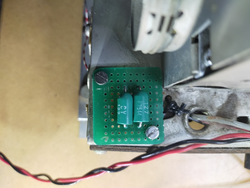

De B8X44A die ik (voor onderdelen) eerder gekocht had, had ik in mijn werkkamer nog rond slingeren (in delen) . De intercom speakers die erbij zaten heb ik gerestaureerd en bij mijn eigen B8X44A gezet.
Afbeeldingslocatie: https://tweakers.net/i/HnLNlGa_CGADxhF2JAaTdJ36-Wk=/800x/filters:strip_icc():strip_exif()/f/image/M2orXkg46hx0rCeW3Ce5DJS9.jpg?f=fotoalbum_large
Toch eens, in detail, de afgelopen dagen naar gekeken. Alle teer condensatoren vervangen. 1 electrolytische condensator vervangen 10µF de rest zit er gewoon nog in. Wat schetst mijn verbazing: alles werkend. :o
Wel was de gelijkrichter buis al eens gesneuveld en vervangen door 2 diodes los hangend in de lucht. Resten van de verbrande buisvoet zaten er ook nog. Bedrading was buitenomgelegt.  :o
Afbeeldingslocatie: https://tweakers.net/i/GXijZj8vYf8pxSIKBCoJNXIPi04=/x800/filters:strip_icc():strip_exif()/f/image/ShkDEu7bIHj1kXUBLuVXFZLH.jpg?f=fotoalbum_large
Toch maar even netter gemaakt met een stukje print en met afstandsbusjes en M3 boutje vast gezet. Bedrading ook meteen netjes in het chasis ingebracht.
Afbeeldingslocatie: https://tweakers.net/i/F5SV1MbAheGtQggnxQ0R-qH0TTs=/800x/filters:strip_icc():strip_exif()/f/image/tNtCyzsOPbVuGU7t2wYH72za.jpg?f=fotoalbum_large
Knoppen / kast / alu front schoon gemaakt (wat komt daar toch telkens een bruine drap vanaf..... )
De glasplaat was kapot, maar ik heb hem geprobeerd te lijmen met een glasplaat erachter. Stuk glas wat vermist is bruin geverft, je moet toch iets
Afbeeldingslocatie: https://tweakers.net/i/NYwOMNvjGpe-9MgqfaEZfVqnjTU=/800x/filters:strip_icc():strip_exif()/f/image/PcgonXQ2ZA3v5WBnuVJMxI1M.jpg?f=fotoalbum_large
Voor de rest, nette radio en werkt perfect. Wel heb ik de gloeilampen door LED's vervangen. Ziet er netjes uit en voor wie het niet weet ....
Afbeeldingslocatie: https://tweakers.net/i/qIr0RJCwf2--Jk8WfcIUOzb02NQ=/800x/filters:strip_icc():strip_exif()/f/image/KG8DpvjXImwm8UpIjv7hxX6L.jpg?f=fotoalbum_large

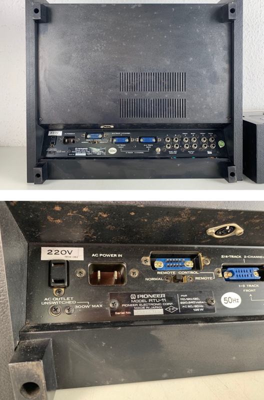

Een nieuw jaar, een nieuw project !
Dit jaar ga ik een Pioneer RT-2022 reviseren. Een zeldzaam top-of-the-line deck uit 1978.
Afbeeldingslocatie: https://tweakers.net/i/2U8fbhj3IjXcdKEUmkXoh1-4mgY=/x800/filters:strip_icc():strip_exif()/f/image/7SUhJKIlxu2y7geLqhtbhbvL.jpg?f=fotoalbum_large
De advertentie toonde geen bekabeling, en bij dit deck is een zeer specifieke transportkabel nodig, die werkelijk onvindbaar is. Gelukkig waren zowel deze kabel, als de correcte stroomkabel (ook iets specifieks) aanwezig.
Het deck stond te koop als 'spare parts', (en dat is er aan te zien) maar speelt nog wel. Er is flink wat werk aan :
cosmetisch moeten er krassen van de head stack, alu, chroom omlijsting, knoppen, etc. in de mate van het mogelijke.
volledige service, nieuwe rubber, en een recap.
Vandaag : poetsen !

Ik heb een paar Jamo Compact 500 gehaald van MP.... man, ze klinken niet echt bijzonder (aangesloten op een Marantz PM310).
Ik wilde een vervanging van de goedkope kringloopspeakers aka Sony SS-CNE3. ze mochten niet te groot zijn. en op een boekenkast kunnen van 24 cm diep.
Ik heb ook een paar Wharfedale 505.2 staan (aangesloten op een Marantz PM8000). die klinken veel beter. Maar die zijn te groot op het bureau.

Die zit onderin het chassis. Op de allereerste foto zie je de wit/rode draad gesoldeerd op poot van de (grote 5W) weerstand.
Dus je hebt helemaal gelijk.

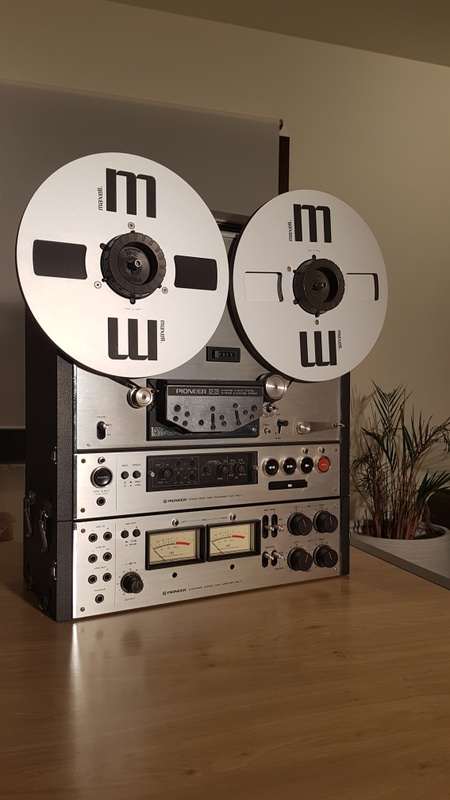

Een update over de Pioneer RT-2022:
Op het buitendeksel achteraan en bovenaan zat een kleverige residue, die ik niet weggepoetst kreeg:
Afbeeldingslocatie: https://tweakers.net/i/JqZVuWZ4srBncNQAaEtGQbI6WDc=/800x/filters:strip_icc():strip_exif()/f/image/7TXSeO8adDm3mxgUkrDDieBU.jpg?f=fotoalbum_large
Vandaag het buitendeksel opgeschuurd en inmiddels een eerste zwarte deklaag gegeven :
Afbeeldingslocatie: https://tweakers.net/i/kvG6c6qJKKrHQ9jStm2Bymy3-hE=/800x/filters:strip_icc():strip_exif()/f/image/4Cu2GgjFYSG8HnTz0GLqnLwR.jpg?f=fotoalbum_large
Verder het binnenwerk gepoetst (42 jaar stof en nicotine aanslag...), motoren lagers geolied, pinch roller systeem gereinigd en opnieuw ingevet, rem vilten gepoetst, en rem rollers schoongemaakt, en nieuwe riemen en pinch roller in bestelling gezet.
Afbeeldingslocatie: https://tweakers.net/i/3teAU5oMBzrJn397tGjS3QTjq9I=/800x/filters:strip_icc():strip_exif()/f/image/m56sAK5nw9B81ryr3MC49DFn.jpg?f=fotoalbum_large
Afbeeldingslocatie: https://tweakers.net/i/V-23ViWR62XfhD2ULbQzCfI2Pk4=/800x/filters:strip_icc():strip_exif()/f/image/glHgfvJ8AvNdCzqoTCmvw78B.jpg?f=fotoalbum_large
Afbeeldingslocatie: https://tweakers.net/i/vykBCBNzea1GfXPO7m30TgyHthE=/800x/filters:strip_icc():strip_exif()/f/image/5W5XZV9CdSL4P9e1dquNhzqk.jpg?f=fotoalbum_large
Verder alle buiten panelen, knoppen, etc schoongemaakt, en dat was nodig. Het deck ziet er alvast veel beter uit nu in vergelijking met enkele dagen geleden, al zijn er nog cosmetische verbeteringen nodig.
Zonet voor de eerste keer de stekker ingestoken, en een functionele test gedaan. Alle functies werken, perfect. :*) (in de advertentie was dit niet beschreven)
Afbeeldingslocatie: https://tweakers.net/i/6uiQTVXoGiPEO5SikOUPy7cWXi8=/800x/filters:strip_icc():strip_exif()/f/image/dDsk7Gdm8QiZupSGK9f5f0po.jpg?f=fotoalbum_large
Nu ik wat aan dit deck gewerkt heb, en dit vergelijk met mijn Teac X-1000M, kan ik wel zeggen dat die Pioneer gebouwd is al een tank.
Chunky AC motoren, geen IC's, solide alu constructie, etc... bijna 30Kg zwaar.
De Teac is wat verfijnder, met een tension servo, digitale counter en functies, etc maar die Pioneer is veel solider gebouwd..
Next up : Recappen.
[ Voor 8% gewijzigd door DatraxZ op 09-01-2021 21:14 ]
  • f2ride2001
  • Laatst online: 01-11 19:57
f2ride2001
Leuk he? dat oude spul 8) 8)
Edit, wat is dat experimenteer printje links?
[ Voor 44% gewijzigd door f2ride2001 op 09-01-2021 22:03 ]
Zeer leuk :) . Dat experimenteer printje moet ik nog eens onderzoeken.
Vandaag wat detailing gedaan op de metalen boven/achter klep van de tape unit en de pre-amp. Die ziet er nu weer als nieuw uit.
Hoe het was :
Afbeeldingslocatie: https://tweakers.net/i/c1RzJnwtvLJ5UCNGVd3nun5Y9vI=/x800/filters:strip_icc():strip_exif()/f/image/c1YhuuhvPjKBVpFOvuTZuGuH.jpg?f=fotoalbum_large
Afbeeldingslocatie: https://tweakers.net/i/7RoruVmkjCo071BNzPPvBTGGpEc=/x800/filters:strip_icc():strip_exif()/f/image/qltoUIDzX8l9bHwoPj1Yxm8t.jpg?f=fotoalbum_large
Na afwerking :
Afbeeldingslocatie: https://tweakers.net/i/b9Phtiqk_LObO2RWkzCz75r8IH0=/800x/filters:strip_icc():strip_exif()/f/image/Qin6TN3YGUKgzIAb3j0jigjF.jpg?f=fotoalbum_large

En het valt mij op dat de voltageselector niet van buitenaf zichtbaar is, klopt dat? :)

De (bovenste) voeten en de rest van de schroefjes voor dat deksel zitten er idd nog niet in, want ik heb nog wat werk aan de binnenkant van het apparaat ;)
De voltage selector zit idd aan de binnenkant. Ik ga deze ook op 240V zetten (als dat een selecteerbare optie is, normaal gezien wel.) . Hier in de wijk staan heel veel zonnepanelen, en de spanning durft hier wel eens boven de 240V te gaan. standaard meestal rond de 230V.
