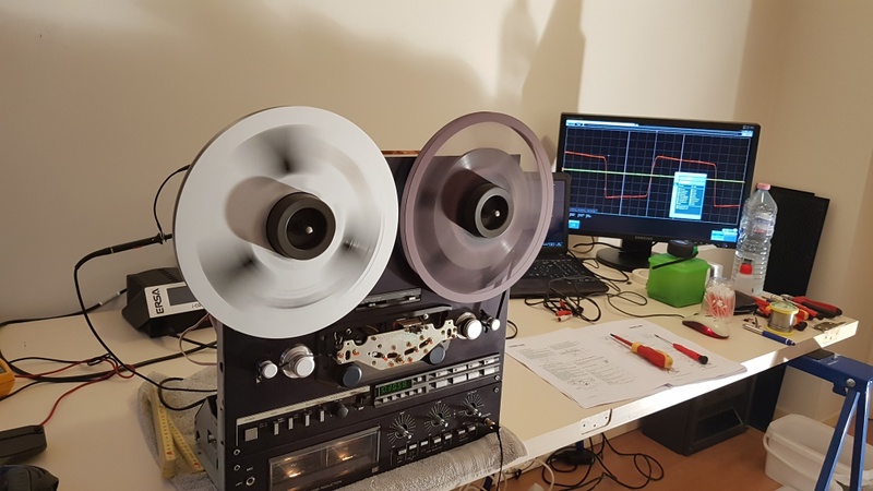

Ik ben deze week aan de slag gegaan met de volledige revisie van mijn Tascam 122 MKII cassette deck en Teac X-1000M Tapedeck.
De Tascam had al nieuwe elco's gekregen (2 jaar geleden), de Teac wordt op dit moment gerecapped.
In de Tascam zijn inmiddels al enige uren werk gekropen. Grootste probleem tot nu toe was het oplossen van een capstan motor die op 500% snelheid draaide. Dit is een probleem wat ik 4 jaar geleden al had opgelost (eerste generatie smd elco's op capstan motor PCB, bekende failure).
Nu kreeg het servo IC geen duidelijk FG signaal meer. Het probleem bleek te liggen aan een ontbrekende ground van die servo IC (PCB trace gebroken). Nieuw brugje gelegd met een super fijne soldeer tip en het probleem was opgelost.
Afbeeldingslocatie: https://i.ibb.co/2drjxSD/thumbnail-20180807-153240.jpg
Inmiddels het het loopwerk gereviseerd :reinigen, nieuwe olie/vet , nieuwe pinch roller, idler tires, servobelt,... :
Afbeeldingslocatie: https://i.ibb.co/GQ89Mbc/thumbnail-20201107-163452.jpg
Op dit moment ben ik door alle stappen van de Tascam service manual aan het gaan, best een flinke klus!
Er zijn ook best wat items nodig, zoals calibratie tapes, cassette torque meter , functie generator, scoop, een hoop software voor de wow en flutter, frequency respons, etc te kunnen meten, enz.
Dit bvb , is het afstellen van de bias traps :
Afbeeldingslocatie: https://i.ibb.co/D4VqnFT/thumbnail-20201117-170928.jpg
Tegelijkertijd ben ik hetzelfde aan het doen met de Teac X-1000M.
Hier was ik bezig met het loopwerk te reinigen. Dat is absoluut nodig, want het originele vet is letterlijk lijm geworden.
Afbeeldingslocatie: https://i.ibb.co/W5h4XVm/thumbnail-IMG-20201110-WA0002.jpg
Nog to do aan de Teac : Verder recappen, een probeem met het linker audio kanaal oplossen, nieuwe koppen plaatsen, een tentelometer scoren, het DBX PCB afstellen en de volledige service manual doorlopen.
Nog even werk dus... :)

Welke scope gebruik je of welke zou je adviseren?
  • DatraxZ
  • Laatst online: 15-09 17:52
DatraxZ
TrueCrypts Everything
De scoop is een Owon VDS10221. 2 kanaals 25Mhz USB scoop. Werkt voor deze toepassing perfect. Doet
zo goed als alles, en kan veel info tegelijk op het scherm zetten (bvb Vrms, Vpp, frequency, ...X/Y mode tegelijk met de 2 signalen apart enz). Meer info : klik Komt met twee probes, die wel moeten ingesteld worden in de software. Als je de probes op 10X zet, en dit niet aanpast in de software, krijg je nogal gekke metingen.
De functie generator is een FeelElec FY6900. Review Fijn ding, super instelbaar , en handig om de exact benodigde signalen voor de calibratie te leveren.

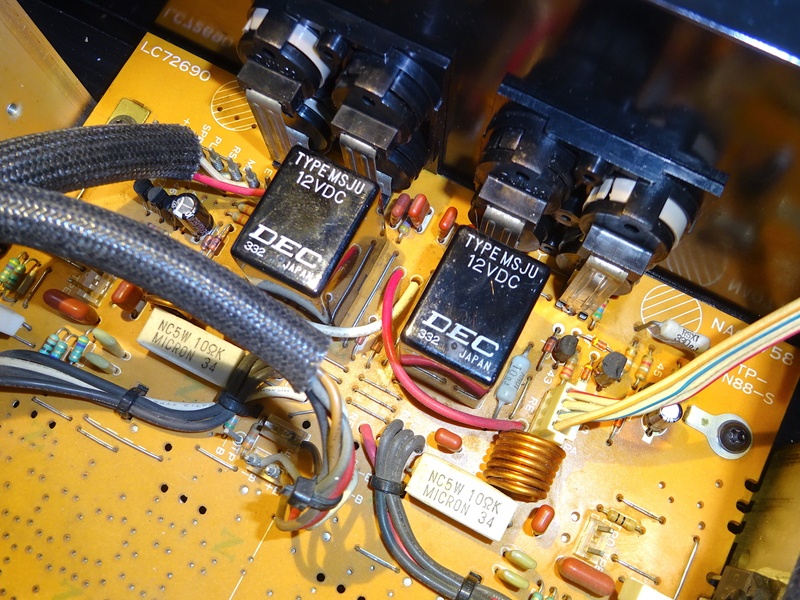

Ik wil deze relais een ultrasoon reinigingsbeurt geven. Kapje eraf en in een bad van 35 graden.
Afbeeldingslocatie: https://tweakers.net/i/J-TzvE9hBKlFVAicV92TK9q1mS8=/800x/filters:strip_icc():strip_exif()/f/image/itRt2D3klMiTwJEQBR7Gg4Ec.jpg?f=fotoalbum_large
Verstandig of onverstandig? Kan op internet niet direkt vervangers vinden, mocht het slecht uitpakken.

Ik ben inmiddels flink opgeschoten met de revisie van de Teac X-1000M.
En die revisie was nodig : er zaten enkele elektrische problemen in, het opgenomen geluid was vrij dof en op een lager level dan het input level, de capstans bewogen niet meer, enz.
Het loopwerk had wat aandacht nodig. Zoals ik vorige keer al schreef was het vet tot lijm verworden.
De X-reeks van Teac heeft een dubbele capstan aandrijving, en dus is het extra belangrijk dat het mechanische gedeelte in orde is. Het loopwerk staat ervoor bekend dat het nogal gevoelig is voor onderhoud.
Afbeeldingslocatie: https://tweakers.net/i/GI_y8NBvgoNFnWhDIH8-eMyBSg8=/800x/filters:strip_icc():strip_exif()/f/image/6Tm3PPIcErdyp9ZUofyejhWk.jpg?f=fotoalbum_large
Vervolgens heb ik alle elco's vervangen door Panasonic FR/FS, en Würth elco's, daar waar er geen Panasonic elco voor voorradig waren.
Afbeeldingslocatie: https://tweakers.net/i/wsCeQan4fXfjai2i0K9GjwzLO3I=/800x/filters:strip_icc():strip_exif()/f/image/m6k0akFGMdNCgGtKAFDPC6o7.jpg?f=fotoalbum_large
Er zaten nog enkele fouten in het Controle PCB. Zo was transistor Q63 defect (sturing flash voltage naar solenoids 'brake' en 'play'. Deze transistor zorgt normaal gesproken voor een korte flash van 35V naar de solenoids, zodat die aantrekken. Nu stond er continue 35V op de solenoids. Meteen ook de 1A dioden in dat circuit gedeelte vervangen door 2A dioden.
Er stond ook 16V op de behuizing van de deck. Na wat zoekwerk bleek dit een kortsluiting tussen 1 van de spanningrails en de gnd van een aangrenzende rail.
Afbeeldingslocatie: https://tweakers.net/i/7NgGxJkpiGmYi1ejfw4p0bRVm3M=/800x/filters:strip_icc():strip_exif()/f/image/QaTMqg2oJpstKa7Z2YmaLb0x.jpg?f=fotoalbum_large
Een set nieuwe koppen, die ik over de jaren heen bijeen heb gespaard. (hier nog voor installatie). Dit deck is een 2TR-2channel deck, maar kan ook 4TR-2channel tapes afspelen. In de praktijk gebruik ik enkel 2TR-2 channel.
Afbeeldingslocatie: https://tweakers.net/i/y3k8oNOsAGTJxwbfdV9QuafvZ1k=/800x/filters:strip_icc():strip_exif()/f/image/GS0V101SJW4npUwSdo8kvScE.jpg?f=fotoalbum_large
Na het vervangen van componenten is het tijd voor elektrische/mechanische aanpassingen.
Eerst en vooral dient het tape path nagekeken te worden, en de tape tension, tape speed, enz ingeregeld te worden.
Afbeeldingslocatie: https://tweakers.net/i/UM1Zp4gRfmHuwKn-j8dK472E0VY=/800x/filters:strip_icc():strip_exif()/f/image/w0xabWdSj0O3ESfRGkWMJNPQ.jpg?f=fotoalbum_large
Daarna zijn calibratie tapes nodig voor de verdere controles en afstelling. Gelukkig zijn er nog (betrouwbare) bronnen te vinden voor dit soort tapes op Ebay.
Dit is een voorbeeld tape voor 19cm/s, ik heb er ook 1 voor 38cm/s (Teac YTT-1003 & YTT1004)
De eerste test is het afstellen van de head azimuth, tilt, etc. Daarna worden de playback level, VU-meter setting, frequency reponse en phase shift ingeregeld/gemeten.
Daarna gaat het testen verder met blanco tape, voor het inregelen van de record parameters , en azimuth calibratie van de record head.
Afbeeldingslocatie: https://tweakers.net/i/pkJ9SBbs-mwsgp4IxlJwzhv5zZk=/800x/filters:strip_icc():strip_exif()/f/image/crxI9XYPZtrDcegRIj1XOL5M.jpg?f=fotoalbum_large
Een beetje vervelend is dat bijna alle adjustment potentiometers/test punten onderaan zitten, op het play/rec PCB. Het deck moet dus op z'n zij geplaatst worden (of horizontaal, maar dat is zonder behuizing lastig)
Hier wordt het bias-level, pb-level, eq , etc ingesteld. Ik heb de LHI en LHII bias settings gecalibreerd op Maxell XL1. Ook de VU-meters zijn nu correct gecalibreerd, en alle problemen van doffe opnames, level verschillen, etc zijn weg. Er zit geen verschil meer tussen input 'source' en 'tape'.
Afbeeldingslocatie: https://tweakers.net/i/3RGvqUQTZNRI5E8Nj5gPyAJUPjI=/800x/filters:strip_icc():strip_exif()/f/image/TvRBdagoNo1rHFGGVkBSEuLI.jpg?f=fotoalbum_large
En hier, het eindresultaat. De frequentierespons is zo goed als volledig vlak tussen 30Hz en 20Khz, op zowel 19cm/s als 38cm/s. Tape is een geweldig fijn medium :-)

OgWok schreef op donderdag 19 november 2020 @ 09:37:
Relays ultrasoon reinigen is niet iets wat ik zou adviseren.
12V relays zijn wel vrij standaard. Heb je al eens bij Farnell gekeken naar een compatibel nieuw alternatief?

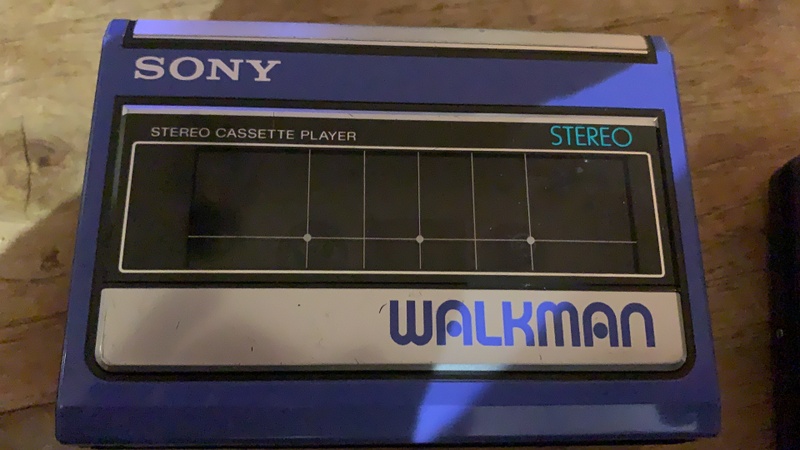

Meanwhile afgelopen week wel mijn 2 oude walkmans gereviseerd met nieuwe belts. Die WM ex552 wat een top ding was dat....
Afbeeldingslocatie: https://tweakers.net/i/_5TwOow4eFvt_VVRIXc3Qh7tL7M=/800x/filters:strip_icc():strip_exif()/f/image/8hF8qnq04WgenuYtH1yny7uq.jpg?f=fotoalbum_large
Afbeeldingslocatie: https://tweakers.net/i/NcDlkymWme4mhXX6dMBPHuDyaEE=/800x/filters:strip_icc():strip_exif()/f/image/bTrHiwwTDEiw0SV1leWlGkH8.jpg?f=fotoalbum_large
Afbeeldingslocatie: https://tweakers.net/i/SRnXPjidh3QU6DOmB6ZyFbnMTeg=/800x/filters:strip_icc():strip_exif()/f/image/UrX6DPGDAEdZucgFumIPJNi9.jpg?f=fotoalbum_large

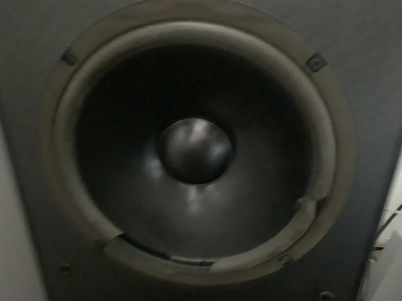

En of mijn foam nog goed is in de TLX171... die vraag is ook beantwoord O-) iemand tips?

htca schreef op maandag 23 november 2020 @ 08:52:
Woofer TLX 171: https://www.speakerrepair...71-woofer/a-2712-20000065
Afbeeldingslocatie: https://tweakers.net/i/ZdhhgFkRA5nhVlG4f1tsYiro_cs=/full-fit-in/4920x3264/filters:max_bytes(3145728):no_upscale():strip_icc():fill(white):strip_exif()/f/image/xhm9hY8T3lJhBGFTTnehGoGS.jpg?f=user_large
De middentoner zou je even moeten opmeten en kijken welke foamrand van een andere JBL past.
MacPro Core i5 750, Mac Mini, hier en daar een verdwaalde pc.....
  • mountainbiker
  • Laatst online: 11:56
@htca
Die JBL luidsprekers kun je zelf refoamen.
Bv met randen van hier : https://www.repairyourspe...1-speaker/a-1892-10000017
Op die website en op youtube staan diverse videos hoe dat moet.
Niet zo heel moeilijk, als je handig bent, wel netjes en nauwkeurig werken!
Ik heb vele philips FB series luidsprekers zo van een tweede leven voorzien.
(Volgens mij ligt thuis nog ergens een set randen voor JBLXXX? eens opzoeken, zou misschien toevallig voor tlx171 kunnen zijn)

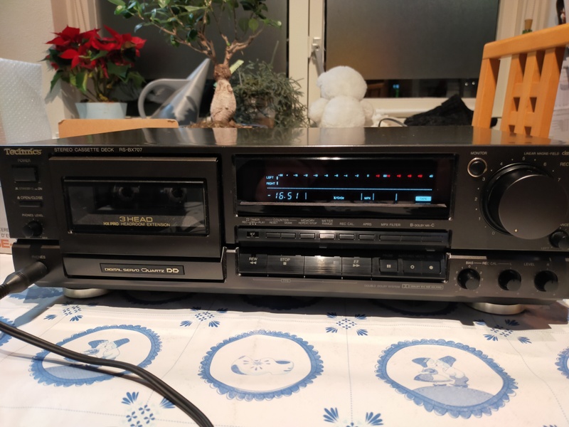

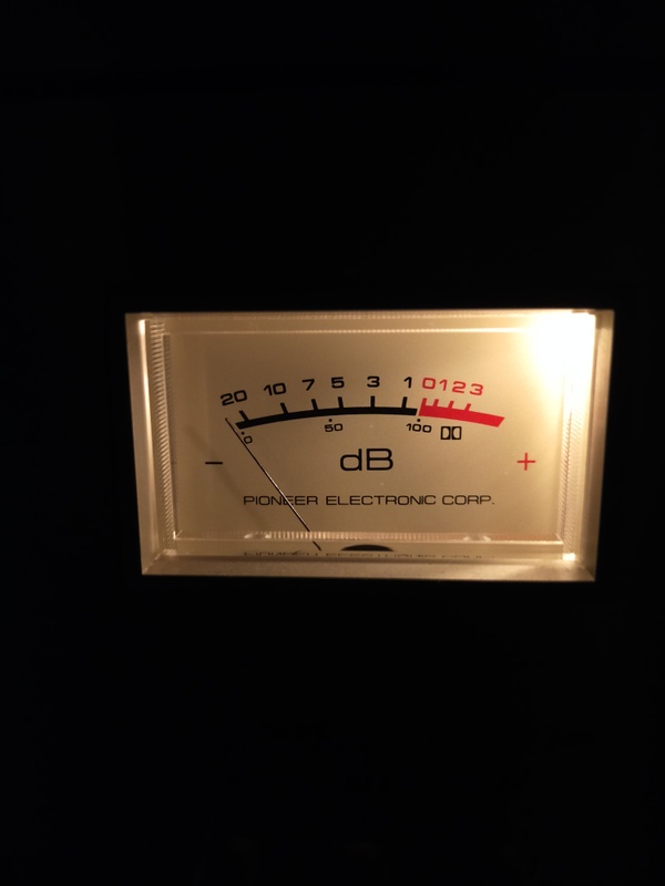

Gisteren ook ander mazzeltje gehad. Was al een tijdje een beetje aan het kijken naar een direct drive tape deck. (geen snaren). Donderdag tapedeck gezien meteen serieus bod gedaan en geaccepteerd. Gisteravond 100km gereden om hem op te halen.
Afbeeldingslocatie: https://tweakers.net/i/HwbuTA2MDwUZ5cfJzh_rl91AJPk=/800x/filters:strip_icc():strip_exif()/f/image/vxTSkojQycQmYfVJMaukHIV8.jpg?f=fotoalbum_large
Na wat schoonmaakwerkzaamheden, echt nog heel mooi. 1991, Na afstemwerkzaamheden werkelijk een perfect geluid. Ik was al wat gewend met mijn pioneer 3 kops deck, maar deze is echt nog een tandje beter!
Afbeeldingslocatie: https://tweakers.net/i/0Aweo8izBFhiBn4G6TQ3HlsZ-FI=/800x/filters:strip_icc():strip_exif()/f/image/rKdqALBdZltiERwFqGusv3Uk.jpg?f=fotoalbum_large
Mooie en vooral grote VU meter

f2ride2001 schreef op zondag 29 november 2020 @ 11:57:
Mooi deck die RS-BX707 :9~ . Ik heb hem zelf ook (staat in de opslag). Ik gebruik z'n hogere broertje de RS-BX808. Hoeveel heb je ervoor betaald (als ik vragen mag)?
