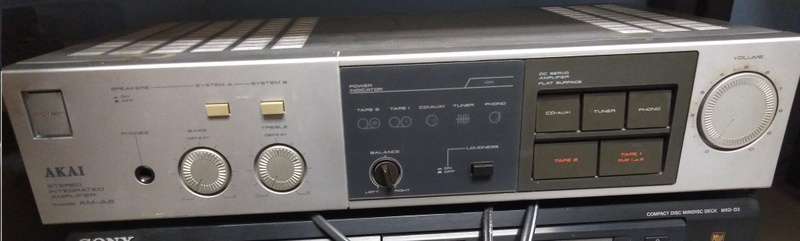

Ik hou het nou bij tijdsgenoot. Een Akai EA-A22. Die werkt probleemloos.

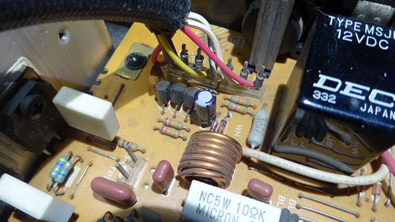

Sinds een dag of 10 weer mijn oude Yamaha M50 eindversterker ('82/'83) uit de kast gehaald. Ging prima.....
2 dagen terug duurde het steeds langer en langer voordat de luidspreker beveiliging afschakelde.
Ook het protection lampje blijft steeds langer branden.
Al alle belangrijke voltages gecontroleerd: ruststroom, instelling voltage eindtrappen, DC offset. Allemaal in orde, dus het is alleen het distorsie veiligheidssysteem en/of de inschakel vertraging.
Ik zoek dus nu een serieuze Yamaha reparateur in de omgeving van het Gooi. Wie weet er iemand cq bedrijf?
Afbeeldingslocatie: https://tweakers.net/i/S51tGtbGY31YNXiLMZAenstePHk=/800x/filters:strip_icc():strip_exif()/f/image/tVgcmqY7xNhOsJQhFgdfGMrJ.jpg?f=fotoalbum_large
Ik ga ondertussen gewoon door met het hersolderen van de punten die er wat minder uitzien. Ook wordt er op het internet geschreven over de Bison achtige kit die onder de condensatoren zit. Die zou gaan geleiden!?

Ook wordt er op het internet geschreven over de Bison achtige kit die onder de condensatoeren zit. Die zou gaan geleiden!?
Geleidende lijm? Volgens mij tast het lijm na een tijdje de onderdelen aan, waarbij er corrosie ontstaat. Bij sommige condensatoren zit het overdrukventiel (een gaatje) aan de onderkant. En dan ben je de sjaak. :D
Heb je de relais al gecontroleerd en schoongemaakt?

@MedionAkoya Ja, de relais zijn (oud), maar ok. Ik ga eens 1 condensator loshalen. Denk niet dat dat het protection lampje uit laat gaan. Zie aan de onderkant van de condensatoren geen vreemde smurrie. Maar dat kan je alleen goed bekijken als ze eruit zijn. Die lijm is wel erg hard geworden, dus dat wordt wel een klus.
Maar goed, mooi werk in deze corona tijden. Het is nog steeds een fijne versterker waar ik graag tijd en aandacht in steek!

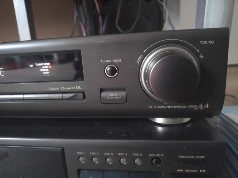

Met een beetje geluk een ST-GT550 op de kop kunnen tikken, de verkoper vroeg slechts € 10. Ik had al een tuner van Technics, maar voor die prijs kon ik het niet laten liggen. De verkoper zei dat dit soort tuners toch ten dode opgeschreven zijn omdat FM vroeg of laat weg gaat te voordele van DAB/DAB+ en dat hij liever met zekerheid € 10 kreeg dan later heel misschien € 100 (want dat is wat sommige voor dit model vragen). Ik kan hem niet helemaal ongelijk geven maar ik had toch wel meer gevraagd dan dat.
Anyhow, mooi deal voor mezelf *O*

Dan is de vraag natuurlijk wat je met een tweede tuner moet wanneer je al een goeie hebt, in een tijd dat FM aan het verdwijnen is. De meeste vintage audio werkt nog prima omdat het op zichzelf staande systemen zijn die hun eigen media afspelen, maar radio’s zijn afhankelijk van zenders en daarom niet zo leuk meer als vroeger. Op SW/MW/LW kan ik al nauwelijks meer iets vinden (of komt dat door alle storing van andere signalen in de lucht tegenwoordig?) en FM zal er in de komende jaren wel achteraan gaan.
Laatst ook in zo’n techmoan filmpje, zei hij dat hij bij radio’s vaak comments van Amerikanen krijgt die vragen waarom ie nooit de AM ontvangst test. Z’n antwoord was: “omdat er niks meer op zit hier”...

Tja, in Den Haag pakt een tuner maar 6 zenders van AM, waarvan slechts één zender goed luisterbaar is.

Eerste set elco's zijn eruit. Geen lekkage of andere opvallende zaken. Beetje zwart bij - middelste elco.
Afbeeldingslocatie: https://tweakers.net/i/xLITRWbpUCFAq35-DU3SjJDl8Fo=/800x/filters:strip_icc():strip_exif()/f/image/bPHeQcVnPNk5ly8Vusv7U8F7.jpg?%0D%0Af=fotoalbum_large
Afbeeldingslocatie: https://tweakers.net/i/kFt7PWHhACHJ0almHvwoCcNTTsw=/800x/filters:strip_icc():strip_exif()/f/image/6fUbWyTpSt2fdXcrLKtIVi9F.jpg?f=fotoalbum_large
Edit: grote elco's meten in orde. Daarna 3 transistoren en condensator die in het protectie circuit zitten opnieuw gesoldeerd en .......... de M50 werkt weer _/-\o_ Schakelt netjes aan na 4 seconden.
Nu even stevig testen. Misschien ga ik de 3 transistoren de komende dagen nog even doormeten.
Afbeeldingslocatie: https://tweakers.net/i/Cq_6vI48NS4h-iQEOvZUwLJM5g8=/800x/filters:strip_icc():strip_exif()/f/image/DoTq16uYnW5oUaMzS5QpOOGc.jpg?f=fotoalbum_large
[ Voor 28% gewijzigd door OgWok op 21-10-2020 17:10 ]

Ja, meer dan 10 à 15 euro had ik zeker niet gegeven, daar ik inderdaad al een tuner heb.
Maar zoals Videopac al zei: dit is geen budgettuner, maar een volwaardige klasse AA van Technics (ja ik ben fanboy van dit merk). Heeft trouwens ook RDS, heeft m'n andere niet. Vind hem trouwens iets beter in het geheel passen omdat ie ook van brede chrome-voeten heeft zoals al m'n andere Technics-componenten. Komt trouwens ook goed uit dat deze tuner ongeveer dezelfde diepte heeft van m'n EQ, zal ook wat stabieler staan (huidige is opvallend minder diep en past maar net)
Puur op gehoor zal er allicht geen tot heel weinig verschil zijn, maar ach, het oog wil ook wel wat ;-)
Best wel jammer dat Technics nooit een DAB+ tuner heeft gemaakt (wel gewone DAB maar dat wordt in België niet meer gebruikt)

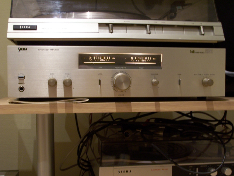

Mijn laatste aankoop, een Aristona AR6340 (ook bekend onder de naam Erres of Loewe SX6394). Gekocht op MP voor 45,-. Ik heb de service manual op eBay ervoor gekocht omdat die niet te vinden was :'(
-Alle elco's vervangen
-Alle schakelaars en potmeters uitgesoldeerd, ultrasoon gereinigd en weer "gesmeerd"
-Trimpotmeters vervangen
-Andere buislampjes gemonteerd (dat was wat ik nog had liggen)
-Kartonnetje achter de lampjes geplaatst om lichtlekage naar achteren te verminderen
-Ruststroom afgeregeld
-De kap kaal geschuurd en zwart gespoten (dit was nodig omdat er diepe krassen tot in het metaal zaten)
Japans fabrikaat ondanks de Nederlandse naam. Gebouwd door Foster in Japan.

Toevallig ook niet gekend onder de naam Siera?
Afbeeldingslocatie: https://www.drone2.be/images/1005808.jpg
  • kingmace
  • Laatst online: 15:39
kingmace
diedie2 schreef op maandag 26 oktober 2020 @ 20:02:
Jazeker, Siera hoort daar ook bij :)
  • diedie2
  • Laatst online: 30-10 10:56
Ik dacht het :-) Heb zelf nog z'n Siera amp gehad en herkende de vormgeving meteen :-)
