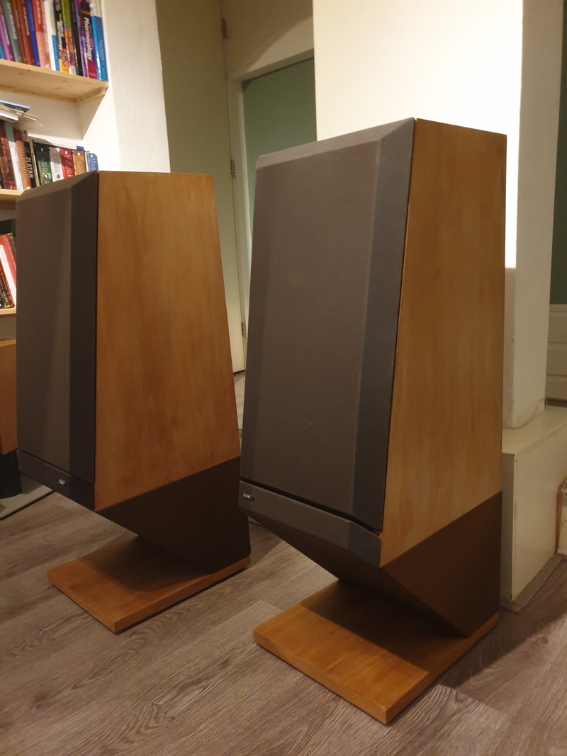

Het leek me leuk om deze set luidsprekers met jullie te delen die ik recentelijk heb gekocht (en weer verkocht). Het gaat om de B&W DM16. Het is de wat zeldzamere opvolger van de bekende DM6; de zwangere kangoeroe / pinguins. Bijzondere speakers die faselinear gebouwd zijn. Ik ben er aangekomen doordat ik als hobby luidsprekers een tweede leven geef. Zo zag ik deze luidsprekers te koop staan met doffe tweeters, scheuren in de frontdoeken en beschadigingen van het fineer.
Allereerst ben ik met de tweeters aan de slag gegaan. Zijden tweeters uit die tijd hebben een coating die na een aantal decennia vergaat. Ik maak deze schoon en breng een nieuwe coating aan. Dit werkt als een trein (heb er hier al een keer eerder over gepost met frequentiekarakteristieken voor en na). Dit werkte fantastisch.
Daarna heb ik het houtfineer opgeschuurd, opnieuw gelakt en het frontdoek vervangen op de gescheurde plek.
De luidsprekers hebben naast een uniek design uit begin jaren 80, een erg mooi en aangenaam geluid. De woofer is bijvoorbeeld groter dan mijn subwoofer! Hij geeft echter geen keiharde punch zoals sommige andere merken en actieve subwoofers dat wel geven. Niet geweldig voor films dus. Voor de sub bij muziek vind ik ze erg aangenaam klinken. De flinke klankkast en woofer gaan erg laag. Al met al zijn dit typische B&W speakers met neutraal en enigszins warm/aangenaam geluid.
Afbeeldingslocatie: https://tweakers.net/i/83GmAX0VukbEkK3xHuhMvV8eKyk=/800x/filters:strip_icc():strip_exif()/f/image/3OpRD8OAPXYWk782fsYSaSvV.jpg?f=fotoalbum_large
Afbeeldingslocatie: https://tweakers.net/i/r9vxS0LxLTFxUrQ_2bojc0srfAo=/800x/filters:strip_icc():strip_exif()/f/image/XW5vdP4Ak4XjEie01eQzy7WR.jpg?f=fotoalbum_large
Afbeeldingslocatie: https://tweakers.net/i/G7oMrG375aNHRjU3Z32BmFDiRpY=/800x/filters:strip_icc():strip_exif()/f/image/hkDZXBy3BdrryZOtfBXltBJJ.jpg?f=fotoalbum_large

Wat een prachtige luidsprekers!

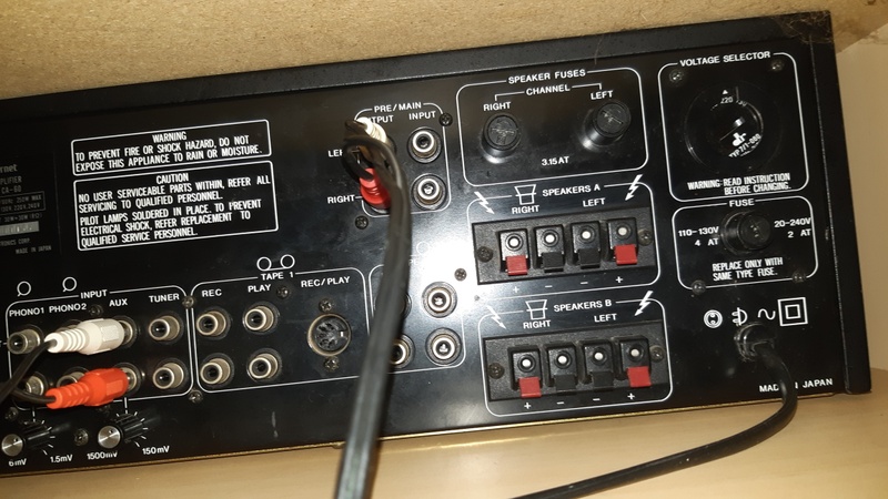

Ook even een kleine update van mijn kant.
De Dual 1228 staat inmiddels al in de woonkamer te spelen. Revisie bleek relatief eenvoudig, vooral kwestie van schoonmaken en opnieuw afstellen. Meeste werk was het controleren van de bekabeling. Uiteindelijk een tweede aardpunt gemaakt aan het chassis en de originele kabels opnieuw gestript en gesoldeerd, maar nu speelt hij storingsvrij.
Ik heb wel een RCA aansluiting aan de speler gemaakt. Dat maakt het aansluiten toch wat eenvoudiger dan met de DIN kabels.
Afbeeldingslocatie: https://tweakers.net/i/hEhu-qCW1Q3M5FSClk4splXJBkc=/234x176/filters:strip_icc():strip_exif()/f/image/L6G1MmdzJHy2CfY7uGuURHGE.jpg?f=fotoalbum_medium
Nog even wachten op de nieuwe element houder van Ebay en dan is hij helemaal klaar.
Afbeeldingslocatie: https://tweakers.net/i/Ku5QjDUYtAfZG89esszBfZb_HOw=/234x176/filters:strip_icc():strip_exif()/f/image/vUv3Sl7nzAgm6Jq0Tt7mBUXD.jpg?f=fotoalbum_medium
Samen met de Yamaha ziet het er al weer een stuk beter uit en klinkt het heerlijk.
Afbeeldingslocatie: https://tweakers.net/i/i4ZBkD_oONLJF4-S9K9YJPYL4mM=/234x176/filters:strip_icc():strip_exif()/f/image/QQeTJBxQx7Xai92Gi45x0w6o.jpg?f=fotoalbum_medium
Ik moet alleen nog eens op zoek naar een bijpassende CD-speler, heb nu mijn oude DVD speler, yamaha DVD-S657, onder de versterker staan. Maar die past er dus eigenlijk niet bij. Dus als nog iemand tips heeft voor een mooie bijpassende speler (hoeft geen Yamaha te zijn).

Echt zo die Battlestar Galactica look / design. Onze Muziek docent had die ook in het klaslokaal staan toen ik op de schoolreünie was. Heb er nog met het mooiste meisje van de klas gedanst op (stay'in alive)
Gaaf die Vintage dingen.

Op mijn Philips N4500 bandrecorder zit een spanningsschakelaar: 110V/127V/220V/245V: zal ik hem op 245V zetten voordat ik hem aansluit of op 220V laten staan?
TrueNAS (ASRock B860I, i5-245K, 64GB, 2x24TB HC580, Jonsbo N2), OpenWrt (3x GL.iNet Flint 2 MT6000), Lyrion Media Server, Odroid H4+/N2+/C4

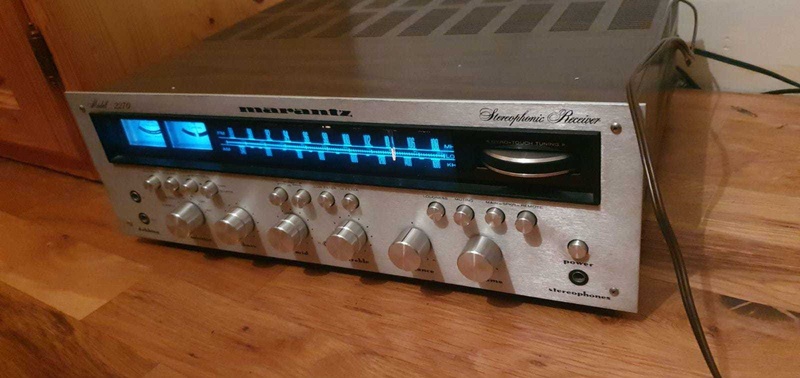

Al eerder een vintage Marantz gehad (2238), maar die een paar jaar geleden helaas verkocht.
Vorige week mijn JVC weggegeven en gisteren kwam de vervanger binnen een erg mooie Marantz 2270 8)
Receiver speelt prima (maar was volgens de advertentie defect...) inmiddels al wel alles besteld voor een complete recap en ben benieuwd hoe het daarna gaat spelen...
Afbeeldingslocatie: https://tweakers.net/i/L7bgJBJrTi_F7aiWLt-4qbXXLdM=/800x/filters:strip_icc():strip_exif()/f/image/MBSvhYnX6U6QbI84W6BWL6c1.jpg?f=fotoalbum_large

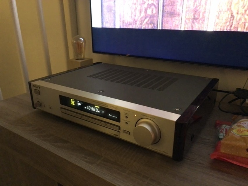

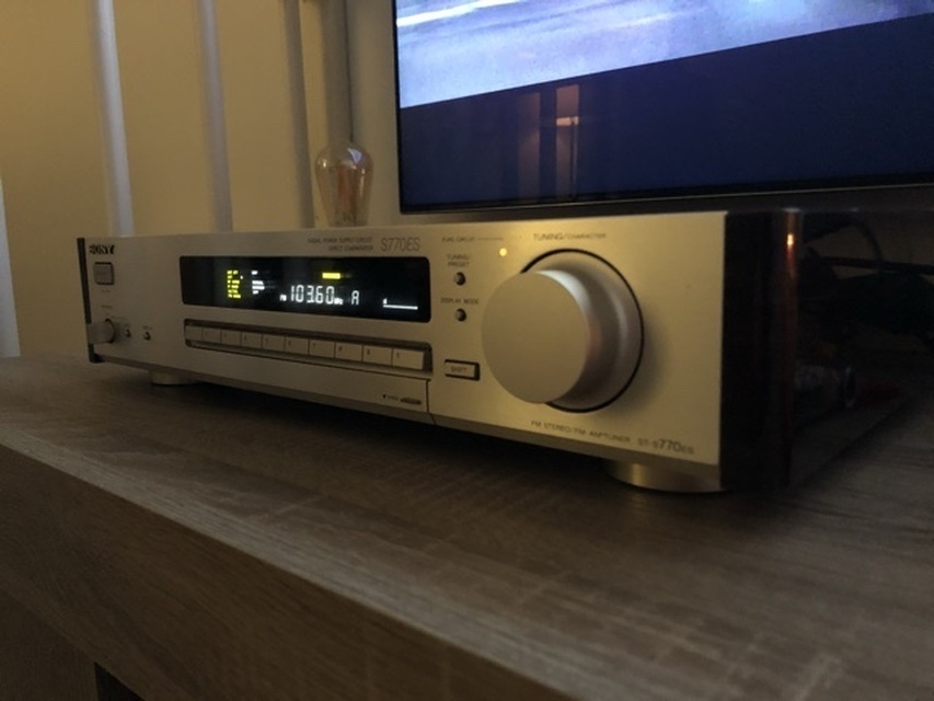

Afbeeldingslocatie: https://tweakers.net/i/zA1f8Ho6uufUS7Nb5cx7jP3ImLA=/full-fit-in/4920x3264/filters:max_bytes(3145728):no_upscale():strip_icc():fill(white):strip_exif()/f/image/pAxxElvF366a12diZpxuJz9g.jpg?f=user_large
Afbeeldingslocatie: https://tweakers.net/i/fevIzKxMFZD0uKxqxBQq-_KFN7E=/full-fit-in/4920x3264/filters:max_bytes(3145728):no_upscale():strip_icc():fill(white):strip_exif()/f/image/yY1uDJDNhaKPfec0DnbmTQFI.jpg?f=user_large
Afbeeldingslocatie: https://tweakers.net/i/8s-tz1K047YDH_0dJ0jr_zpCfnY=/full-fit-in/4920x3264/filters:max_bytes(3145728):no_upscale():strip_icc():fill(white):strip_exif()/f/image/ZDhI3X6Pb8VrKtmSUhJfn44p.jpg?f=user_large
Afbeeldingslocatie: https://tweakers.net/i/DOyVWx3zKTWp0XryqS6ml2DbwD0=/full-fit-in/4920x3264/filters:max_bytes(3145728):no_upscale():strip_icc():fill(white):strip_exif()/f/image/ktKn0HMFg7JNmHbKteXPXFcM.jpg?f=user_large
Gister een Sony ST-S770ES in doos opgehaald 🤤

Een koppel Technics SB-3030 gevonden. Had eigenlijk niet echt speakers nodig, maar voor 20 euro kon ik het niet laten liggen.
Afbeeldingslocatie: https://tweakers.net/i/duVSB1vXVUNhHHxSi29ireoZSZ0=/800x/filters:strip_exif()/f/image/EJ0phdpXEwdM3V2eS8uscdxO.png?f=fotoalbum_large

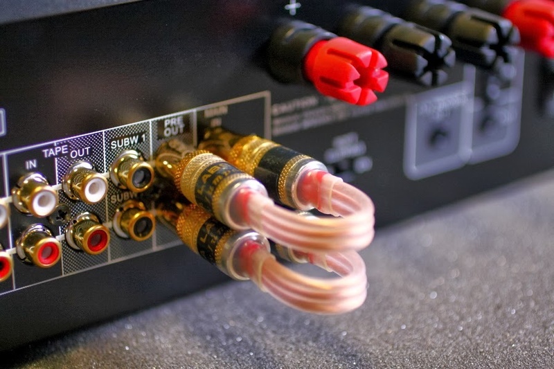

Ik heb hem aangehad en geeft een goed geluid!(en de vu meters doen het dan)
Maar er zit ook een pre out op dus is ie nu pre out naar mn quad 303.
Wat wel jamer is is dat dan de vu meters niet meer werken..iemand een idee hoe dat wel kan?
En dan heb ik nog een vraag.. hij heeft dus pre out maar ook een in wat kan daar in?
Verder wat doen die mV knoppen onder aux en phono? zie foto
Afbeeldingslocatie: https://tweakers.net/i/QP_p7P6ehEHW8MUvxCTlASIQ34s=/800x/filters:strip_icc():strip_exif()/f/image/vZkHrYm7E8jqCdzUYvh7dgTW.jpg?f=fotoalbum_large

roger is here schreef op zaterdag 10 oktober 2020 @ 15:00:
Je gebruikt nu deze amp als pre-amp, maar voor zover ik er wat van ken zou ik denken dat je deze amp ook kan gebruiken als eindversterker en heb je dat in "input" nodig. Indien er geen combinatie is van pre-amp en eindversterker zie je vaak dat die met elkaar verbonden zijn.
(foto van internet geplukt)
Afbeeldingslocatie: https://tweakers.net/i/1TY2R6ydfiFNmtMxS84SONL93I8=/800x/filters:strip_icc():strip_exif()/f/image/YstG23qHcubCARhYLg4Akpzj.jpg?f=fotoalbum_large

@ didie2
Ja dat zal het zijn, dat hij ook als eindverterker kan dienen..
Zal het eens testen binnenkort.

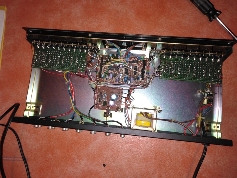

Afbeeldingslocatie: https://tweakers.net/i/OvtfMH8MUs3IpSikt8V-PC7ACCM=/800x/filters:strip_icc():strip_exif()/f/image/LYYmQxf6nYMZ7mLa6GymOOEC.jpg?f=fotoalbum_large
Een TEAC EQA-20 in werking. mogelijk uit 1985. Ik moet well nog contactspray halen, want de knoppen maken zeer slecht contact en het geluidt klinkt ook heel erg vervormt. Het was ook aangeboden als ongetest. Volgens mij is de vrijwilliger van de kringloop afgehaakt toen ie bij het testen tegen dit probleem aanliep. :'(
Ik hou het nou bij tijdsgenoot. Een Akai EA-A22. Die werkt probleemloos.

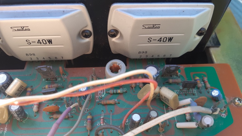

En zo ziet een TEAC EQU-20 eruit. Wat IC's van Toshiba en liefs 13 BA4558 opamps. 8)7
En wat bijzonder is, er zit geen glaszekering. Ik ben benieuwd wat er gebeurt als het ding kortsluiting krijgt. :D
Afbeeldingslocatie: https://tweakers.net/i/2GCbh9khzNU0Ot6OgxyFlYWWA7Q=/800x/filters:strip_icc():strip_exif()/f/image/P0qky3JQmiewjdiL6gvZRtFU.jpg?f=fotoalbum_large

Wel leuk ding die Teac, Heb precies net zo type eens gehad, Daarvan waren er een paar ledjes stuk in de spectrum gedeelte, Geen contact spray hoop ik de schuiven, Daar worden ze niet beter van.
Verder is die vast wel weer te fiksen, het ziet er niet zo heel ingewikkeld uit, Die bruine drab zou ik wel eerst eens van de voeding printje schrapen ook.
Het gaat waarschijnlijk om de push switches.
Bij geringe aanraking is er contact en dan weer geen contact.
Ondertussen besluiten de ledlampjes in het midden (aka spectrum display) niet mee te werken of wordt gedempt weergeven met hele mini piekjes en dan ga je weer op knopjes drukken en springen de ledjes op het spectrum display weer richting 100%.
En heel soms heb je inschakelen vervorming in het geluid...kortom stuk drama, dat mij 5 euro heeft gekost.
Want schuifjes kan je gewoon, lekker schuiven en dan slijt het lekker in en probleem is weg, maar push switches.... :(
Bruine drab..is toch gewoon lijm? Het ziet er wel slordig uit dat een sliertje lijm een NEC transistor spanningsregelaar 78m?? met een kabel verbindt. :+ Ik neem aan dat lijm een isolator is.
