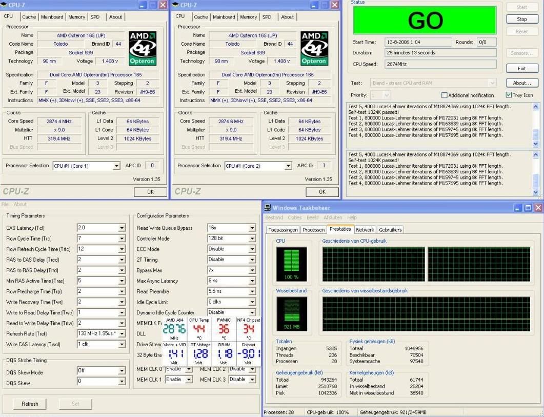

Nog geen uren maar toch aardig begin. Gamen op deze settings zonder probleem iig. Zal hem hier binnenkort eens nachtje op laten draaien.
Afbeeldingslocatie: http://img.photobucket.com/albums/v292/Viss1/prime28751.jpg
Met dezefde vcore (1.275x113%) primen beide cores appart op 2925mhz.

Toch wel apart dat m'n 165 na een week nu wel probleemloos op 2,91 wil draaien,heb wel wat zitten stoeien in het bios .Nu na een tijdje gamen geen blauwe schermen meer,misschien dat de pasta op de koeler nu z'n werk begint te doen(AS5),Vcore is 1.41V,load temps nu zo'n 44C.
Of zou een cpu toch even moeten "inbranden"voordat ie echt wil? Als dat zo is ga ik wel proberen om wat hoger te komen....wie weet 3Ghz :9

  • Tsurany
Tsurany
Goedendag,
Ik ben nieuw in het overclocken van processoren (videokaart is wel al overclocked) en als ik de openingspost goed begrepen heb is de multiplier gelocked dus moet ik via de FSB overcloken. Die is standaard 200 bij mijn X2 4200+ en die moet ik dus verhogen. Ik had hem op 210 gezet en liet Prime95 2x draaien, voor beide cores 1, en ze gaven beide een foutmelding.
Beginning a continous self-test to check your computer.
Please reed stress.txt. Choose test/stop to end this test.
Test 1, 4000 lucas-lehmer iterations of M19922945 using 1024K FFT length.
FATAL ERROR: Rounding was 0.5, expected less than 0.5
Hardware Failure detected, consult stress.txt file.
Torture Test ran 0 minutes - 1 erros, 0 warnings.
Execution halted.
Nu denk ik zelf dat het aan het geheugen ligt, dat die het niet bij kan houden. Het gaat hier om 2GB Corsair TWINX2048-3200C2PT DDR SDRAM. Nu draaien ze op 2-3-3-6, dat heeft een vriend van me ingesteld in de bios. Standaard draaide het op 3-3-3-8. Nu zal ik de latency's moeten verhogen lijkt me als dat het probleem is. Moet ik ze dan weer gewoon op 3-3-3-8 zetten?
Of kan het de HTT multiplier zijn? Daar heb ik verder niks mee gedaan maar ik vind hem ook niet terug in CPU-Z.
Ik gebruikte Clock Gen om te overclocken.
Ik geef hieronder de systeem specs mochten ze relevant zijn of mocht iemand interesse hebben.
Het is niks bijzonders maar voor mij goed genoeg. De fans zijn mss wat overkill maar ik vind het gewoon leuk om er mee te spelen.
AMD 64 X2 4200+
XP-90 + 92mm fan voor koeling
7800GT 470/1200 stabiel
Stock koeling maar binnenkort met VF-900CU Led
Stacker 830 met in het zijpaneel 2x 35CFM en 2x 77CFM
1x front 35CFM intake, 1x rear 35CFM outtake, top 1x 35CFM outtake
Genoeg koeling lijkt me om hem naar de 2400mhz te krijgen, dat is het doel wat ik wilde halen namelijk.
PS: Ik ben nieuw bij het overclocken. Ik probeer veel te leren door anderen hun posts te lezen en op internet te zoeken, maar ik wil graag van iemand horen waar het aan ligt en wat ik moet veranderen omdat ik geen fouten wil maken. Alvast vriendelijk bedankt voor de hulp.

Tsurany schreef op dinsdag 15 augustus 2006 @ 01:36:
Goedendag,
Execution halted.

Maar is het niet handiger om je geheugen op 220 mhz te laten lopen en je timings dan lager? Levert dat niet meer performance op?
Ik ben een tijdje geleden ook aan het OC`en begonnen en het lukt aardig alleen krijg ik m`n geheugen niet op een hogere snelheid. zat te denken aan een lagere MP en hogere fsb, zodat het mem ook wat sneller gaat draaien.

Tsurany schreef op dinsdag 15 augustus 2006 @ 03:12:
Jawel, maar als je geheugen meteen al errors geeft bij 10Mhz verhoging zou ik er niet van uitgaan dat het heel ver komt. Welk merk/type is het dan en welke chips zitten erop? Je kunt denk ik ook het beste eerst met een lage divider kijken hoe snel die processor wilt. Daarna met A64tweaker ofzo kun je dan kijken wat de snelst mogelijke divider voor je geheugen is, eventueel met wat hoger voltage en lossere timings

Sp33dFr34k schreef op dinsdag 15 augustus 2006 @ 14:45:
@Tsurany: Heb je al met voltages gespeeld? Het zal iig niet aan je geheugen liggen, zal eerder je vcore zijn. Probeer die s 1 stapje hoger te zetten, en laat ff weten of het dan wel lukt ok?
PS: Dat omhulsel is een RAM-Freezer. Dat wordt dus gebruikt om je RAM te koelen. Met dit geheugen kun je meestal wel redelijk overclocken. Denk dat dat van jou wel 250mhz doet op 2.7v ofzo (gokje) dus dat moet nog niet moeilijk gaan doen met zo'n FSB. (Ik heb deze ook gehad, maar dan de gewone C2 versie en niet de PT, geen id wat het verschil is...)
Ik draai als timings wel 2-3-3-6 ipv 3-3-3-8 waar ze standaard op stonden. Maakt dat iets uit of moet hij het zowieso gewoon trekken?
Vcore staat nu op auto in de bios en volgens http://balusc.xs4all.nl/srv/har-cpu-amd-k9.php zit mijn processor tussen de 1.3 en 1.35 en volgens CPU-Z draait hij aan 1.36 gemiddeld, soms 1.344 en 1.376.
Dus kan ik de Vcore handmatig instellen en dan bijv op 1.38 zetten? Of gelijk 1.4?
Of moet ik eerst mijn geheugen timings aanpassen?

Tsurany schreef op dinsdag 15 augustus 2006 @ 17:13:
Het zou in principe gewoon moeten draaien met die timings, maar voor de zekerheid zou je het beter ff op 3-3-3-8 kunnen zetten. Probeer het maar s met de vcore meteen op 1.4v, is sowieso niet teveel. Laat maar even weten wat ie dan doet :)

Oke bedankt, ik heb nu de Vcore op 1.3875 gezet, CPU-Z ziet het wel nog steeds als 1.360 :S
En de timings op 3-3-3-8 gezet. Nu heb ik 2x Prime95 (dualcore) gedraait met een torture test met 800mb als instelling. Nu geeft speedfan aan dat de core 60 graden word. Is dit schadelijk? Normaal is hij nooit zo hoog namelijk, dit is ook de eerste keer dat mijn temp sensor frontbay gaat biepen terwijl hij dat normaal nooit doet. Is het erg dat hij 60 graden word? Ik heb er een XP-90 op staan met een 92mm papst fan en 7 casefans dus dan hoort de temperatuur toch lager te zijn? Hij is idle nu 33 graden trouwens.

  • Tsurany
Tsurany
Ja de IHS wil ik er niet afhalen, ik wil niks veranderen waarmee er een grote kan is dat ik hem sloop.
Maar mag hij 60 graden worden? Want hij draait nu maar eventjes maar hij zou nog wel wat warmer kunnen worden denk ik.
Ik zie net dat mijn CPU fan aan mijn molex zit. Het rode kabeltje gaat aan de gele molex kabel en het blauwe kabeltje aan de zwarte molex kabel. Dit betekent als ik het goed heb dat hij op 12 volt draait dus het maximum toch? Ik vind hem namelijke en beetje langzaam draaien maar misschien verbeeld ik het me.
Edit: ik heb nu mijn 2x 120mm 77CFM fans ter hoogte gehangen van de processor, eerst hingen er mijn 35CFM fans en nu word hij 56 graden.
Maar ik lees net hier dat de CPU temperatuur de temperatuur is die ik moet volgen en niet de CPU kern temperatuur?
Everest geeft het volgende weer terwijl 2x prime95 draait:
CPU: 52
CPU #1 / Kern #1 55
CPU #2 / Kern #2 55
Welke moet ik nu aanhouden als "juiste" temperatuur om in de gaten te houden bij het overclocken?
Graag duidelijkheid of ik nu overal goed mee zit? Ik wil graag veel leren over overclocken, daarom doe ik het, maar ik zou het zeer op prijs stellen als iemand mij gerust kan stellen.

Viss schreef op dinsdag 15 augustus 2006 @ 21:18:
35 cfm is niet echt veel. Ik zou kijken voor een fan van 60~70. Maken wel wat herrie in 92mm uitvoering.
De stofzuiger eens op de XP-90 gezet en nu is hij stabiel op 11*220 met timings van 2,5-3-3-7. Iedereen bedankt voor de hulp, ik denk dat ik er verder zelf wel uitkom. Heb in ieder geval weer veel van GoT geleerd, zoals altijd als ik hier kom :P
Kom wel terug met 3dmark06 scores zodra ik mijn max heb.
Ik zit nu aan zijn max denk ik met deze koeling. 11*228 met vcore van 1.425 en timings van 3-3-3-8 en hij word 61 graden. Prime95 is nu wel stabiel. Straks proberen met een iets lagere Vcore. maar een 300mhz overclock is toch zeker niet slecht met enkel een XP-90 en een simpel fannetje?
Lagere Vcore pakt hij helaas niet :(
Nu is hij wel 62 graden max, is dat gevaarlijk of kan hij zo stabiel blijven draaien zonder gevaar?

Verwijderd schreef op woensdag 16 augustus 2006 @ 00:46:
misschien iets aan de hoge kant, maar zeker niet gevaarlijk denk ik zelf. Het moet alleen niet hoger worden.
Hmm ik heb al een soort van oplossing, een 110CFM 92*38mm fan die erop gezet gaat worden :P

Ok, Ik doe mee, zojuist m'n nieuwe X2 4600+ ontvangen op kantoor,
speciaal voor me overgevolgen uit Singapore :P
het is een: LDBE 0545SPMW
en hij komt mijn Clawhammer 3500+ vervangen die tot de dag van vandaag dienst doet op 2900Mhz
Ik verwacht niet dat hij dat zal verbeteren, maar hij komt onder de waterkoeling te zitten, en ik gok op 2700Mhz, en ik hoop, en zal zeker proberen, om meer te behalen.
de reden om over te schakelen naar X2 is meer om toekomst gericht te zijn, voor het ehh...komende jaar...ik hou mezelf voor de gek, ik vind het gewoon leuk om ermee te spelen, ik denk dat ik dat excuus gewoon nodig heb om m'n vriendin te overtuigen van het nut van mijn uitgaves.. ;)
Aankomende week horen jullie de eerste resultaten, nu eerst een weekend naar Bali 8)
Dost thou even hoist?
http://members.chello.nl/j.vishnudatt/overclocked1.JPG
niet al te lang prime gerunned, maar ik vind het wel best
ga nu is kijke of ik wat fout doe met me Arctic freezer, wie weet :)

  • Viss
  • Laatst online: 09-08 12:19
Verwijderd schreef op woensdag 16 augustus 2006 @ 11:51:
Deze versie van sp2004 gezien? Handig met dual core.
[ Voor 59% gewijzigd door Viss op 16-08-2006 12:06 ]
link werkt niet btw :)
maar de prime die ik gebruik werkt ook goed :)
