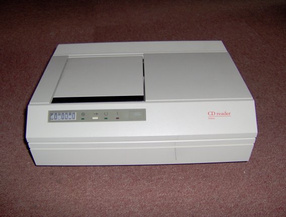

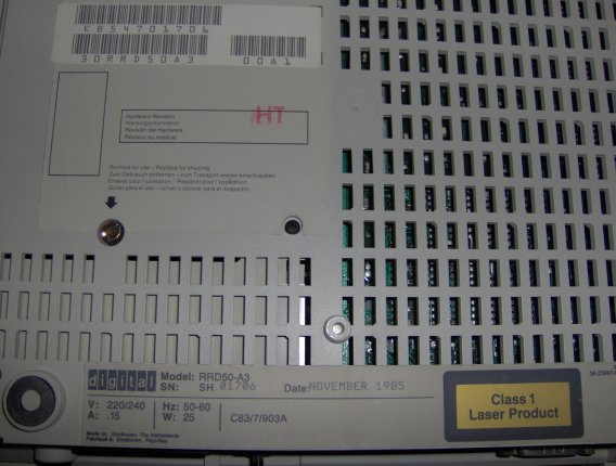

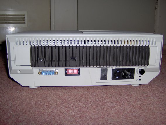

edit: @hierboven: in 1984 ? Dat moet een overgangsperiode naar de meer digitale techniek geweest zijn dan ?
Ja, zoiets, maar die overgangsperiode begon wel iets eerder hoor, zo was in 1984 de CD al 2 jaar op de markt en nog wat langer in ontwikkeling, en had Philips begin jaren '70 al een tuner met analoge zendergeheugens met digitale tiptoetsbediening (dmv flipflops), digitale afstandsbediening, eind jaren '70 tuners en casettedecks met LED displays, idem wat betreft TV's, enz.
