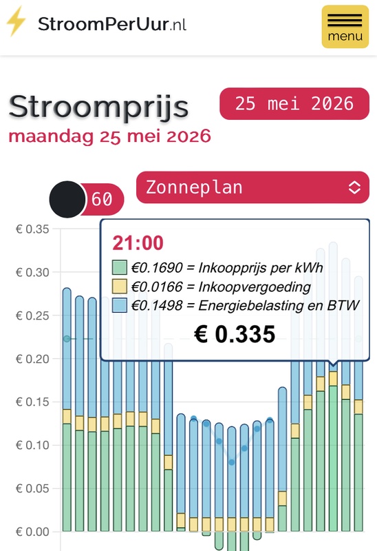

Vanavond weer 17 ct winst per kWh vs 0 euro met terugleverboete met vast kontrakt
Zo lastig is die berekening toch niet?
Alleen 43 kWh terugleveren in een uur zal lastig zijn
De aansluitende uren zijn in ieder geval ook interessant
https://www.stroomperuur.nl/
Afbeeldingslocatie: https://tweakers.net/i/59_zdUOaAlbtxxWEJg6W5Rh5P_0=/x800/filters:strip_icc():strip_exif()/f/image/yaJutimisrP4dwxsSlI1hWMQ.jpg?f=fotoalbum_large

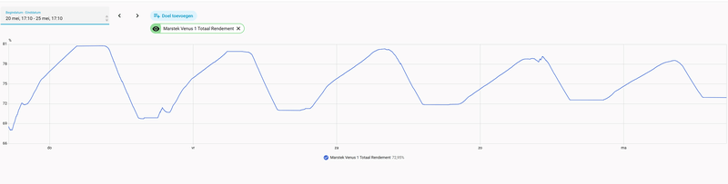

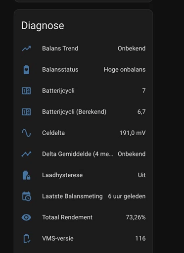

Na twee weken in gebruik (Marstek Venus E 3.0 5.12kWh 2500AC) had ik de routine voor het balanceren van de cellen geactiveerd. Toen ik de resultaten ervan bekeek en de vraag aan Claude AI voorschotelde, dan kwamen daar nogal alamerend adviezen uit. Heeft iemand ervaring met dit soort resultaat (Hoge onbalans, bijna 200mV verschil). Ik zie ook mijn rendementscurve veranderen (ondergrens schuift op en bovengrens zakt). Blijkbaar dat percentages tussen 73% en 80% round trip efficiency normaal zijn voor deze batterij?
Afbeeldingslocatie: https://tweakers.net/i/o1687OwyX-ddavCtaTeRI_ACOPU=/800x/filters:strip_exif()/f/image/4SGRhw4E985RE4IO8X2iTcwX.png?f=fotoalbum_large
Ik gebruik Home Assistant met volgende integratie : https://github.com/ffunes/Marstek-Venus-Energy-Manager
Afbeeldingslocatie: https://tweakers.net/i/kU64iZPSEF5H6m7DFcHyiWPXcPQ=/fit-in/4000x4000/filters:no_upscale():strip_exif()/f/image/OYuCSOwcuPdBd9FsVCFQuCOz.png?f=user_large
Dit was de reactie van Claude:
Dit ziet er zorgwekkend uit — en wel hierom:
🚨 De kritieke combinatie
ParameterWaardeBeoordeling
Batterijcycli7Bijna nieuw
Celdelta191 mVVeel te hoog
Totaal Rendement73,26%Alarmerend laag
Balans TrendOnbekendGeen historiek
Het probleem
Een batterij met slechts 7 cycli hoort nog zo goed als nieuw te zijn. Maar:
  • 73,26% rendement is dramatisch slecht voor een nieuwe batterij — normaal verwacht je 90-95%+
  • 191 mV delta bij zo weinig cycli wijst niet op slijtage, maar op een fabricagefout of beschadigde cel van bij het begin
  • Dit is dus waarschijnlijk geen balanceringsprobleem dat zichzelf oplost
Wat je moet doen
→ Contact opnemen met je installateur en/of Marstek rechtstreeks
Dit is een garantiedossier. Met slechts 7 cycli en dit rendement heb je een sterke zaak voor:
  • Vervanging van de batterijmodule
  • Of volledige vervanging van het toestel

roekie2002 schreef op maandag 25 mei 2026 @ 17:19:
Voor Marstek batterijen is dat normaal. De RTE is afhankelijk van het vermogen (lage vermogens zijn minder rendabel) en zou bij de v3 gemiddeld rond de 75% tot 85% moeten liggen. Waarschijnlijk moet je batterij nog wat meer cycli draaien. Daarmee zitten ze toch gelijk met de concurrentie als retrofit batterij.
Cel balancing zit er maar beperkt in (passief ipv actief ook) en is niet zeker of een onbalans grote invloeden heeft gezien de 11% en 100% bij Marstek redelijk conservatief gekozen zijn. Bij mij (en ook vele andere) zit er een 200mV verschil tussen sterkste en zwakste cel. Het is ook niet geheel duidelijk of balanceren zelf dit zou verhelpen gezien de cellen niet allemaal 'gematched' lijken te zijn. Gelezen dat iemand 400+ uren heeft zitten 'balanceren' en nog met 2 cellen zat met meer dan 100mV verschil die niet wouden verbeteren.
Het zal de goedkoopste batterij voor een reden zijn , maar voorlopig lijkt het hier alvast goed te werken. :+
Het probleem
Wat je moet doen
Sowieso altijd voorzichtig zijn met chatgpt, claude, en aanverwanten.
Waar het echt om gaat is: hoeveel kWh steek je in de batterij? En hoeveel haal je er ook weer uit? Als je Marstek goed functioneert haal je er tussen de 4 en 4,5kWh weer uit. Beetje afhankelijk van de verbruikte vermogens. Zolang dat het geval is, is er geen probleem.

Druppeltje_ schreef op maandag 25 mei 2026 @ 17:42:
Inderdaad. 100-12=88%. Dit van de 5.12kWh is 4,51 kWh. ter beschikking en daar moet het omvormer verlies DC naar AC ook nog vanaf.

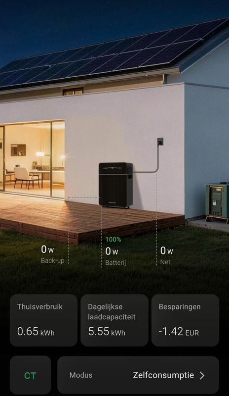

Ik heb misschien een rare vraag
Ik heb een marstek venus e3.0 gekocht en binnenkort word de meter vervangen voor een slimme meter. Dus nu nog geen p1 meter of meetspoel. Heb de batterij wel aangesloten dacht dat ik hem wel kon laten werken als ik hem handmatig zet en vaste tijden en wattages instel maar helaas hij doet het amper hij laad met 16 watt.
De vraag is kan het kwaad om hem zo aan te laten zonder dat hij echt werkt?

Edser schreef op maandag 25 mei 2026 @ 18:26:
Handmatig zou gewoon moeten werken. Is het schema correct ingesteld EN geactiveerd?
Dit is nogal een beetje dubbel bij de app. Je kan hem selecteren en tevens toch nog op niet actief hebben staan. Je moet het laadschema echt activeren
Mercedes GLE 350de / EV lader Easee + equalizer/ PV 4000Wp Oost + 7200Wp West / 2x MT Venus 5,12kW V158.1 BMS V216 CT003 Astrameter / HW P1 / Raspberry Pi + Home Assistant + Shelly Walldisplay X2/ 3x Tosot airco / Segway Navimow H800
  • DukeBox
^ en de dagen selecteren, daar kijk je ook snel overheen.
  • Pe1dtq
  • Registratie: Juli 2025
  • Laatst online: 31-10 05:22
Pe1dtq
It's all about electronics
Wel een normaal stopcontact gepakt? Niet zo'n gelimiteerd ding voor natte zones om bijv. te scheren.

  • Edser
  • Registratie: April 2023
  • Laatst online: 08-06 09:55
Ja een normaal stopcontact rechtstreeks oo een apparte groep in de meterkast

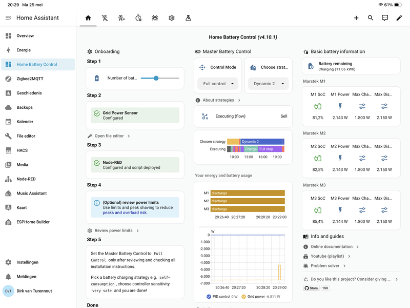

Afbeeldingslocatie: https://tweakers.net/i/Zh8wHahARG5U0k9Z3HfhJRwaYzg=/800x/filters:strip_exif()/f/image/IgHhMF6R4l6C8dCSOHapyMCY.png?f=fotoalbum_large HBC is gelukt, met een beetje hulp. Echt superfijn!!
🇳🇱 3x Marstek V3 - 5.12 kWh | V149| HW p1 | HW smart plugs | HA | HBC |

obed112 schreef op maandag 25 mei 2026 @ 20:32:
Gefeliciteerd. Maar wat uitleg voor diegeen die na je komen wordt op prijs gesteld.
Je hebt hulp gehad, waarvoor ?
🇳🇱 🔋 Venus E v2 | CapMon v1.0.2 | EMS 158, BMS 216, App v1.6.75 | M5 Stack | HW P1 | ☀️1,9kWp zuid |
  • obed112
  • Laatst online: 31-10 20:10
3DWim schreef op maandag 25 mei 2026 @ 20:34:
Ik was een beetje aan het uitproberen, toen zag ik dat ontladen niet werkte, je moet blijkt in HBC boven de 17% zitten om een ontlaad opdracht te mogen geven. Verder kreeg ik een foutmelding omdat ik apexcharts-cards in Hacs niet had geïnstalleerd. Verder is het niet super ingewikkeld, het is vooral veel voor iemand die wat minder thuis is in HA zoals ik. Ik heb wat hulp gehad van mensen op discord, die me vrij snel wisten te vertellen wat er aan de hand was.
Volgens mij is dat rendement gewoon de totale ontlaadenergie gedeeld door de totale laadenergie. Dus met weinig cycli schommelt het een beetje als je laad en ontlaad en over tijd trekt het naar de echte waarde toe. Zoals hier verder al gezegd gaat de efficiëntie bij lage vermogens erg omlaag en juist met NOM ontlaad je vaak op laag vermogen dus helaas is dit wat je kan verwachten.

appsec schreef op maandag 25 mei 2026 @ 20:49:
deels correct - maar gezien dit een AC gekoppelde batterij is zijn de verliezen 2x conversie AC naar DC en DC naar AC ... en dan is een waarde van tussen de 75 tot 80% vrij normaal.
Weinig of veel cylci doet er niet zo hard toe - wel aan welke laad en ontlaad sterkte alles gebeurt ... de efficientie is slecht bij lage sterktes (pak onder de 150 watt) en veel beter bij bv. 1500 watt ...
Als je bv. de maandgegevens rekent dan is dat een mooie mix van inefficiente en efficiente laad / ontlaad momenten ...

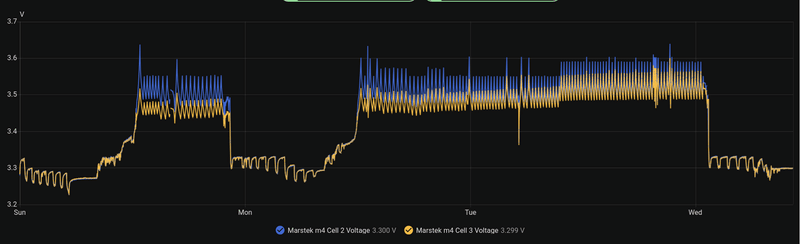

Even een update van het cell balancing verhaal:
Ik ben toch op een iets hoger voltage aan het kalibreren (3.49v - 3.58v) omdat dit wat vlotter gaat. Alsnog duurt het een eeuwigheid. Ik twijfel nog even of ik dit op lange termijn zo ga laten omdat de cellen dan wellicht iets meer slijten?
Bij 3 van de 4 v3's gaat dit best voorspoedig. Na een aantal middagen gekalibreerd te hebben zie je echt al verbetering. Met name cellen die al boven de 3.45v zitten gaat het heel vlot.
1 v3 heeft een cell die nog maar op 3.37v terwijl een andere cell al op op 3.65v zit. Enorm balans issue dus. Die lege cell zit echt nog behoorlijk in het "vlakke" gedeelte, dus er lijkt weinig vooruitgang in te zitten nog. (0.01v in 4 dagen...)
Ik heb in de esphome yaml twee extra waardes toegevoegd welke iedere keer bij SOC 100% even de cell delta's bewaard. Ik heb dan een all time high waarde en een laatste waarde. Op die manier kan ik over langere periodes simpel de voortgang zien.
https://github.com/kiss81/marstek_esphome
Voorbeeld van een cell die de afgelopen dagen omhoog gekropen is. :9
[Afbeelding] HBC is gelukt, met een beetje hulp. Echt superfijn!!
Top! En 3 batterijen wow. Ik heb er nu 2 maar ik ga denk ook nog eentje bijhalen.
HBC is echt zo krachtig. Bijna professioneel EMS.
Btw die onboarding kun je hiden in de opties als je eenmaal klaar bent ermee.
Btw2 je volledig naam staat in je screenshot

  • Laatst online: 03-11 21:57
doobieters

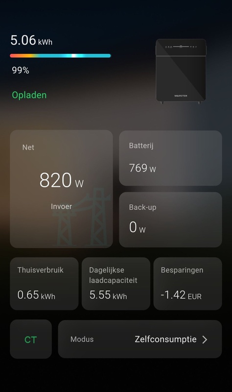

Nieuwe look voor de app (voor nu alleen nog Android):
Afbeeldingslocatie: https://tweakers.net/i/OWRUP2Wtg0lbEQYz6VqwmotKcc0=/x800/filters:strip_icc():strip_exif()/f/image/VkEbfNrPH07tBg0td8YkRebq.jpg?f=fotoalbum_large
Afbeeldingslocatie: https://tweakers.net/i/SvRyp_oFozeiVX0h5fsjipn6uBg=/x800/filters:strip_icc():strip_exif()/f/image/5578AWOsPFTofkziZQb7U58C.jpg?f=fotoalbum_large
Was dit al gedeeld?

alles staat beschreven op de github pagina
  • 3DWim
  • Registratie: Mei 2025
  • Laatst online: 17:54
doobieters schreef op donderdag 28 mei 2026 @ 14:36:
Was dit al gedeeld?
Nee, maar zojuist was er bij mee nog geen verschil.
  • tweeek
  • Laatst online: 20:14
tweeek
Marstek venus V3.0
3DWim schreef op donderdag 28 mei 2026 @ 14:47:
1.6.64 , en zichtbaar.
[ Voor 10% gewijzigd door tweeek op 28-05-2026 14:53 ]

Backup verbruik zat toch al langer in de app onder statistics?
  • tweeek
tweeek
Marstek venus V3.0
3DWim schreef op donderdag 28 mei 2026 @ 14:59:
Ja dat wist ik, maar zag net een aparte kleur icoontje met wattage in het openings scherm wat ik nog niet eerder gezien had, tevens is nu weer eigenlijk alles op het oude beeld maar met grotere letters.
7 x 440 WP zuiden, Solis mini 3000-S6 / App bedienbaar, 45km ligier, HW P1, Marstek venus V3 & V1 5,12kWh V158 / BMS216 APP V1.6.75 , A+++ , Etna inductie 4pits, 80 liter boiler masterwatt E-smart, Duco WTW/ventilatie zonneplan dynamisch schultenbraü
  • 3DWim
tweeek schreef op donderdag 28 mei 2026 @ 15:04:
Net ge-update maar ik zie al die mooie plaatjes (uit de store) niet.

Bij mijn Venus A was dit al een tijdje maar de Venus E V2 niet. Misschien enkel zichtbaar op E v3?
  • Arjan A
  • Laatst online: 12:28
Arjan A
Cenosillicafoob
Was dit al gedeeld?
Ik zit in mijn app te kijken en het valt me nu pas op dat je nog naar links kan swipen naar dat scherm met de batterij in de tuin :D .
  • dnat
  • Registratie: November 2025
  • Laatst online: 13:23
idem hier de update vandaag ontvangen, ik heb dat grafisch verschil niet, ik zie enkele minimale verbeteringen zoals de IP dat het device heeft van mijn v1 en v2.
OP de site van de app zelf staan ook nieuwe screenshots vna een "modernere" app :)

  • Avenger 2.0
  • Laatst online: 19:29
Avenger 2.0
Bij de Venus A / D was dat al een tijdje. Zal nu de Venus E v3 bijgekomen zijn zeker (sinds mijn v2 het niet heeft).

Hier heeft de IOS app sinds 50 min ook een update van Marstek, met het nieuwe uiterlijk.
  • 3DWim
Niekniek89 schreef op donderdag 28 mei 2026 @ 19:49:
Jammer dat we dan niet weten wat voor configuratie je hebt. Kan goed zijn dat de nieuwe look er alleen is voor bepaalde modellen.
Ik kan mij niet goed voorstellen dat ik mijn PV installatie ineens kan koppelen met een api in de app e dat de accu daar iets mee doet..
Ter vergelijk:
HW heeft ook zo'n nieuwe look maar je kan geen accu zichtbaar maken in de overzichten. Tenzij je een HW accu hebt.
  • Niekniek89
  • Laatst online: 20:18
3DWim schreef op donderdag 28 mei 2026 @ 19:58:
Ter vergelijk:
Betreft;
Marstek Venus E3; Firmware versie 148… wat wil je nog meer weten?
Ook op mijn iPad de nieuwe app update ontvangen (de App Store laten zoeken naar app updates)..

Yeshua schreef op donderdag 28 mei 2026 @ 21:13:
Die optie om te laden aan 800W ipv 2500W, is dit nieuw?
Waar zie je die optie... het is niet omdat er 820W staat dat dit via een optie is (vermoedelijk is er op dat moment niet meer PV overschot).
MT Venus E 3.0 | HW P1 | UDM Pro | BMW iX3 | Alfen Single Pro | HA | evcc

r2504 schreef op donderdag 28 mei 2026 @ 21:32:
Grid settings, Maar wanneer zou je dat aanpassen?
Afbeeldingslocatie: https://tweakers.net/i/Sq-25Dz3SXiyrN_UL2VkK5f5Trk=/x800/filters:strip_exif()/f/image/Sjg4Czc8QM0i5Ei7qpUqdmY9.png?f=fotoalbum_large
