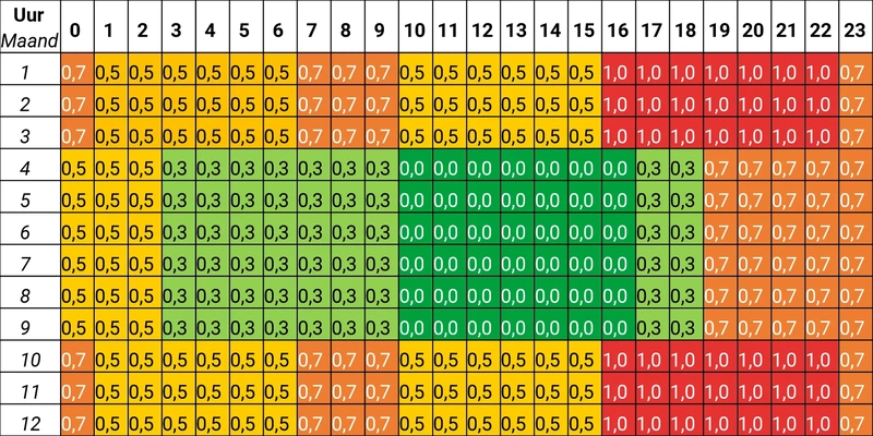

Het ACM heeft het volgende schema voorgesteld voor de invoering van tijdsblokken met maximaal 4 verschillende nettarieven per dag. Dan toch wel handig die optie om ook NOM in een tijdsblok te kunnen zetten.
De getallen representeren een weegfactor.
Afbeeldingslocatie: https://tweakers.net/i/euNbpi6yTV3ZslrvjqkAyhwbTwY=/800x/filters:strip_exif()/f/image/7gmvXquY0pb8hbzRWTFpEwA5.webp?f=fotoalbum_large
[ Voor 5% gewijzigd door Pe1dtq op 22-05-2026 14:40 ]

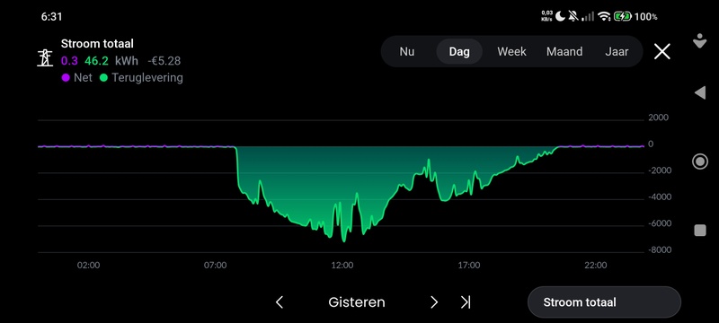

Inmiddels een paar dagen in het bezit van de Venus E gekoppeld aan de HW p1-meter. Over een week heb ik een apart aangelegde groep zodat deze 2.500 kan ontladen. Nu staat de batterij op 800 watt ontladen. Hier een plaatje van gisteren. Verbruik van 0,3 kwh. Werkt voor mijn gevoel wel prima.
Afbeeldingslocatie: https://tweakers.net/i/uVF5gj2QrV62zzGiuSA4cJ9AQQ8=/800x/filters:strip_icc():strip_exif()/f/image/sNXQJHo3xHW3mjfDBj67LvEq.jpg?f=fotoalbum_large
2x MT Venus E met HW P1 in HA, WP: PUHZ-SW75YAA ERST30D-VM2ED.UK en Itho Daalderop WTW HRU 350 ECO unit HR RFT en 23 panelen á 335 wp (11 op oost en 12 op zuid), 13 panelen á 380 wp op noord.
  • AUijtdehaag
AUijtdehaag
@Bravertal
46 kWh terug geleverd?
Tijd voor een paar extra batterijtjes en dynamisch contract en op de dure uren terugleveren?

AUijtdehaag schreef op zondag 24 mei 2026 @ 07:18:
@Bravertal
@AUijtdehaag, er gaat nog een batterij komen hoor. Ik heb een 3-jarig Green Choice contract t/m juni 2027 met 11,5 cent terugleververgoeding en geen terugleverkosten. Daarna wil ik eventueel wel dynamisch gaan.

MT Venus E 3.0 | HW P1 | UDM Pro | BMW iX3 | Alfen Single Pro | HA | evcc
  • DukeBox
@r2504 Daarom stast er ook én dynamisch contract.
Met zoveel opwek zou ik ook die berekening gaan maken, zeker als het voornamelijk zuid ligt.
  • Pe1dtq
  • Registratie: Juli 2025
  • Laatst online: 31-10 05:22
Pe1dtq
It's all about electronics
Gezien zijn opbrengst versus kWp zal het richting zuid zijn.
Wordt voor mij ook waarschijnlijk de keuze na het aflopen van het GC vaste contract volgend jaar
