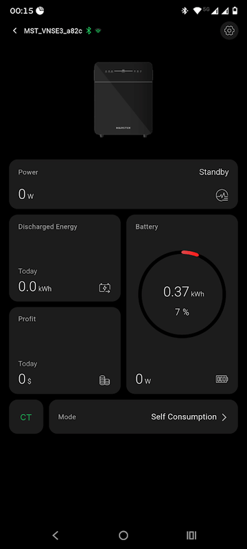

Ik las in de start topic dat je de locatie moest aanzetten als je een batterij fw-update moest doen via BT.
Ik heb heb locatie nooit aan staan tenzij ik op de racefiets zit. Nooit een probleem gehad mrt het updaten.
Maar... ergens vannacht is de BT in de Marstek app verdwenen terwijl BT van de telefoon aan staat. Geen BT van de ct003 en van de twee batterijen. Dan is de update van de data langzaam waardoor je in feite manueel gaat refreshen. CT003 van de stroom af, batterijen opnieuw opgestart, niks BT. Maar locatie aanzetten doet wonderen.
Iets voor de faq?

  • 3raser
  • Laatst online: 04-11 20:48
3raser
⚜️ Premium member
Gisteren zag ik tot mijn grote schrik dat mijn batterij in eens op 7% stond. Ik dacht dat de harde ondergrens 12% was. Ik heb deze zelf overigens op 20% staan dus dan is het helemaal een enorm verschil. Via Home Assistant kan ik zien dat de batterij bij de 20% gewoon door gaat met ontladen en dat hij bij de 12% even lijkt te stoppen. Vervolgens gaat hij verder met terug leveren en zakt naar de 7% waar hij definitief stopt. Ik draai een aangepast firmware versie 148.7 welke ik gepushed kreeg vanuit support nadat ik had geklaagd over problemen met het "vastlopen" van het laden/ontladen.
Zijn er mensen die dit vaker hebben gezien? Kan dit heel veel kwaad voor de cellen?

3raser schreef op woensdag 20 mei 2026 @ 14:25:
Heb wel last met het handmatige programma dat die gewoon laden en ontladen niet uitvoert maar op stand-by blijft staan. Ook problemen dat mijn 2 nieuwe batterijen niet helemaal vol zijn maar dat die wel aangeeft dat die vol is. Dit terwijl ik al een aantal keer volledig vol en volledig leeg ben geweest om te callibreren. Lijkt haast dat sinds ik allerlei dingen met home assistent probeer zoals Modbus en Astrameter er ook allerlei problemen ontstaan met de batterij, of het moet puur toeval zijn. De eerste v3 die ik al een aantal maanden heb vertoont deze problemen niet.
Nee en ja. Als dit een SOC-drift (State of Charge-afwijking) is, is het geen probleem. Krijg je het niet opgelost door de batterij twee keer geheel te ontladen en weer tot 100% te laden? Maak dan een melding bij Marstek.
Begin eerst eens met deze 'kleine beurt' voor de batterij:
1.Volledig opladen:
Laad de batterij manueel helemaal vol (100%), en laat zo ongeveer 2 staan.
2.Volledig ontladen:
Manueel ontladen tot de batterij stopt met ontladen.
3.Herhalen:
Herhaal deze cyclus (volledig laden → rusten → volledig ontladen) nog een keer.
Hierna zou de weergave van het batterijpercentage weer nauwkeurig moeten kloppen. Mocht het probleem daarna nog steeds bestaan, dan kun je contact opnemen met Marstek.

  • Pe1dtq
  • Registratie: Juli 2025
  • Laatst online: 31-10 05:22
Pe1dtq
It's all about electronics
Als extra bij het volledig ontladen de app monitoren i.c.m een energy-socket. Dan weet je meteen of hij nog gezond is/aan de specs. voldoet.
Zo heb ik geconstateerd, dat er eentje kapot was en die is uiteindelijk vervangen.

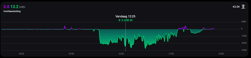

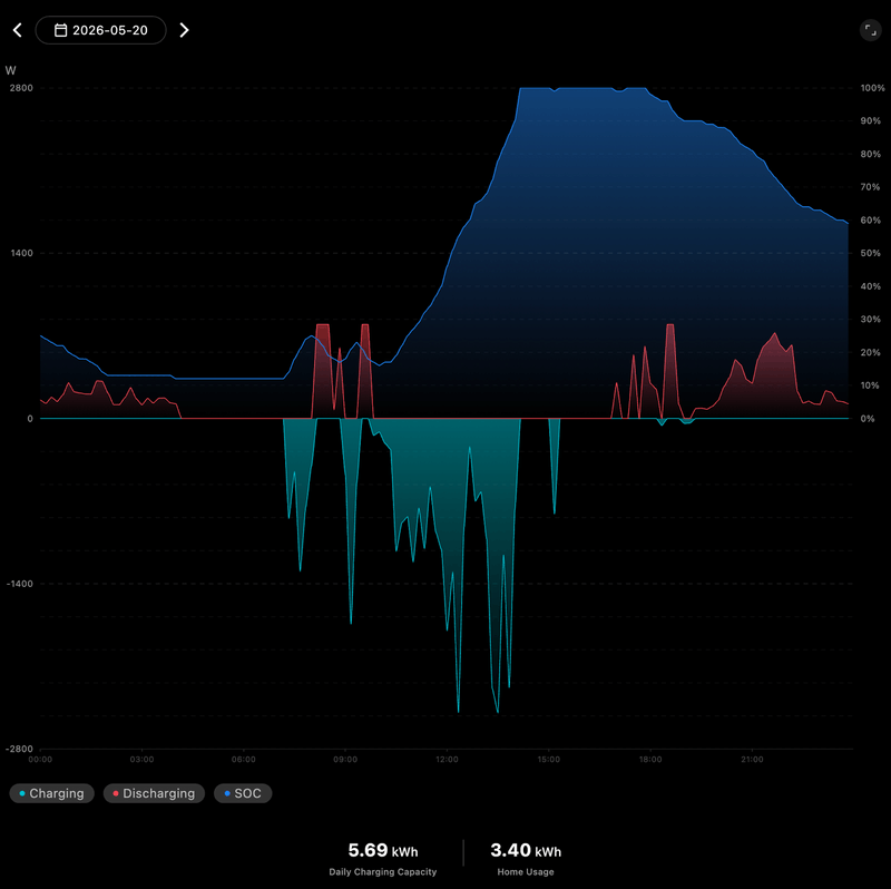

Inmiddels bijna een week de Venus in gebruik als Nom en gelukkig werkt alles toe nu toe perfect, ik ben benieuwd hoe het stroomverbruik straks zal zijn als de airco's gaan koelen want deze staan dan de hele nacht aan maar tot dusver was de Soc nog 29% en alweer stijgend.
Ik heb het geluk dat mijn panelen NW-ZO zijn en ik al vroeg zon geniet en straks tot ruim na 21:00 ook nog zon. op die manier is de batterij pas laat nodig.
Ik ben benieuwd wat het eerste jaar gaat brengen wat ik precies zal besparen want normaal lever ik 2200 kwh aan het Net, ik hoop dit te kunnen halveren als ook de terugleverboete maar heb het vermoeden dat deze 5.12 voldoende zal zijn.
Inmiddels ook al wat met HomeAssistant bezig en dan vooral om tijdens overschot na het vullen van de batterij de zolderkamer op temperatuur te brengen, eigelijk ben ik dan wat aan het affakkelen. Zoveel mogelijkheden.

Misschien dit

Dat is gewoon de handmatige modus. Als je daar discharge op 0 zet gebeurd er niets, maar laadt hij ook niet op wanneer er overschot is.
Of ik heb @Verwijderd verkeerd begrepen. Ik dacht dat hij bedoelde dat hij doorheen de dag wel de overschot wou opvangen maar deze pas wou gebruiken op een tijdstip dat hij zelf kiest en niet standaard van zodra er vraag in huis is.

Daar kan je toch de zelf consumptie instellen / een tijdschema geven.
Ja klopt. Ofwel heb ik de vragensteller verkeerd begrepen, ofwel is dat niet wat hij bedoeld.
