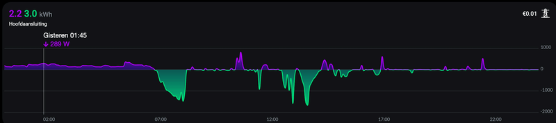

Eerste nacht met batterij, ziet er heel goed uit. om 8:00 heb ik deze aangesloten en daarna nagenoeg geen net verbruik, tot vanmorgen toe zelfs, ondanks dat gister nog is verwarmd met de airco. ben er wel happy mee.
Afbeeldingslocatie: https://tweakers.net/i/jZaD-oBveVew-ingCEArpF42Bkw=/800x/filters:strip_exif()/f/image/Lhx58ZUnQP0TlyzjaAzf2L94.png?f=fotoalbum_large

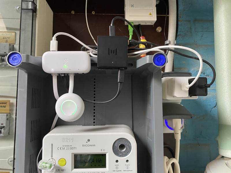

Exact een jaar in dienst en nul problemen gehad met de manier waarop ik alles heb aangesloten. Kortom, alles krijgt aparte voeding.
Afbeeldingslocatie: https://tweakers.net/i/BeSrHkBqRBwY-EjsbndvB6elAH0=/800x/filters:strip_icc():strip_exif()/f/image/b5ef65otQhOr3umEGTC3Pj9l.jpg?f=fotoalbum_large

Nooit last gehad van de hw splitter, heeft wel zijn eigen voeding . En volgens mij is er ook nog een poort op de hw spiller die voeding accepteert op de pinnen vanuit de digitale meter. Daar heb ik dan de digitale meter op zitten en de ct003 en de hw-p1 op 1 van de andere .. draait hier al meer dan 1 jaar stabiel , wel heb ik een DSMR 4 meter.
Moet ik toch eens uitzoeken welke poort op de HW splitter dat is. Dan kan daar de HW P1 op, en de CT003 krijgt dan zijn eigen voeding. Ik heb overigens een DSMR 5 meter, met 1 sec update rate.
  • DukeBox
bommep schreef op zaterdag 16 mei 2026 @ 23:59:
Ik heb een Kaifa MA304, dus zover ik kan nagaan moet dat het probleem niet zijn.
Zover ik zie is dat een DSMR4 meter, dus 10 sec. interval. Daardoor krijg je hoe dan ook meer last van na-ijlen dan met een 1 sec. interval.
  • S2S
S2S
ReneK schreef op zondag 17 mei 2026 @ 12:05:
Of 1 van die poorten geeft ook extra voeding , ik weet het niet meer 100% precies maar kijk er even naar , draait hier perfect . Staat wel in een online manual op hw site. Volgens mij heb ik de ct003 juist op die poort zodat deze genoeg stroom krijgt .. dat Marstek spul is anders onstabiel hier .en de ct003 ook aan de eigen voeding Been there done that (maar dan jaar geleden)
Het zou eigenlijk niet uit moeten maken.
Eerder is er wel gewisseld van poorten wat bij de ene geholpen heeft bij de ander niet.

Vind ook nergens iets van officiële info dat zou zeggen dat één poort andere specs heeft van de P1 splitter. Hier gaf de Marstek P1 en HW P1 samen op de HW P1 splitter gewoon problemen. Met de passieve splitterkabel lijkt het verholpen te zijn, al moet ik voor de zekerheid toch enkele weken wachten om dit met zekerheid te zeggen.
  • S2S
S2S
tweeek schreef op zondag 17 mei 2026 @ 12:23:
Wat standaard info.
https://www.homewizard.co...-p1-apparaten-aansluiten/
Klopt , ik was even in de war. De hw p1 actieve splitter kan alleen voeding ontvangen via 1 poort en of via de actieve voeding ik heb beide gedaan. Als er 1 uitvalt gaat hij over op de andere . Ik had het idee dat bij het uitlezen van de meter door de energie maatschappij hier ‘s nachts de boel wel eens uitviel . Nooit meer gehad zo . Dus ct was dan weer halve nacht uit was zeer frustrerend.. nooit meer gehad .
[ Voor 3% gewijzigd door S2S op 17-05-2026 12:43 ]

  • S2S
S2S
Avenger 2.0 schreef op zondag 17 mei 2026 @ 12:32:
Toch heeft 1 poort een iets andere spec, zelf gelezen , volgens mij in de papieren manual of in de manual online maar is jaar geleden .. co pilot geeft zelfde antwoord . Zit dus een soort switch in .
Co-pilot.
Alleen de IN‑poort ontvangt voeding van de slimme meter
Ik heb beide aangesloten en nooit meer gehad dat de boel snachts precies op het zelfde tijdstip(meerdere malen gehad ) (uitlezen energie maatschappij is my guess) uitviel .. zo niet .. ik ben er vanaf ..

  • Gely
  • Laatst online: 08:07
Wat standaard info.
Wel, het zou niet uit moeten maken, maar het maakte bij mij alvast wel degelijk uit. Niet vergeten dat de splitter geen parallelle simultane output heeft maar eerder een sequentiële scan doet van zijn poorten waarop dan de data wordt doorgegeven. Het kan zeer goed zijn dat het qua timing voor sommige devices beter uitkomt om de data iets vroeger of net iets later ter beschikking te krijgen.

  • S2S
S2S
Gely schreef op zondag 17 mei 2026 @ 12:37:
Yup, en dit ook.
Ik neem niets voor lief, wat jij zegt kan in jouw situatie werken.
Ook co pilot ;) :
Waarom jouw Marstek CT uitviel
Veel slimme meters (vooral SMR5) doen ’s nachts een herstart of datadump richting de netbeheerder. Of updaten . Reboot / reconnect GPRS Of zelfs een bespaar modus die ‘s nachts loopt in de meter of overbelasting (te veel apparaten op de poort) Tijdens dat proces:
De P1‑poort kan kortstondig stoppen met het leveren van voeding
Sommige meters schakelen de P1‑poort zelfs heel even volledig uit
Apparaten die rechtstreeks afhankelijk zijn van die voeding vallen dan uit
Sommige apparaten starten daarna niet automatisch opnieuw op
De Marstek CT‑dongles staan erom bekend dat ze gevoelig zijn voor P1‑voedingsonderbrekingen.
Klopt trouwens precies wat ik 1 jaar geleden zelf al had geconstateerd.
Er staat niet voor niets in de TS sluit alle voedingen aan ..
Alleen hier ook met de voeding in de CT003, viel deze nog uit in de nacht uit , daarom de hw-p1 actieve splitter.

  • ReneK
  • Laatst online: 13:37
SatScan schreef op zaterdag 16 mei 2026 @ 21:12:
Beide van voeding voorzien.
Probeer de CT003 in andere poort van de splitter.
TIP: lees de TS
Nu er vandaag weer wat zon is, laadt de Marstek weer op en kan ik weer wat testen.
Ik heb de CT003 verplaatst van poort 3 naar poort 1, en ik heb de voedingsadapter van de CT003 rechtstreeks in de CT003 geplugd ipv. in de splitter. De CT003 heeft nu zijn eigen voeding en de HW P1 wordt gevoed uit de slimme meter via de splitter.
Ik zie nu dat de Marstek charge en discharge power weer iedere seconde veranderen ipv. langere tijd blijven hangen. Ook reageert de Marstek weer binnen zo'n 3 seconden op wisselende PV opbrengst en op wisselende belasting (in plaats van 20 seconden).
Kortom: alles lijkt nu weer goed te werken! :)
De komende dagen maar even blijven monitoren.

@ReneK Mooi dat dit bij jou ook werkt die splitter van HW blijft een kriem wat dat betreft. Kleine tip nog, voorzie alles überhaupt van een eigen voeding indien ze de mogelijkheid hebben. . .

Perkouw schreef op maandag 18 mei 2026 @ 13:13:
Dank voor de tip. Ik zou de HW splitter inderdaad ook nog van een eigen voeding kunnen voorzien, maar dat zou dan alleen voor de HW P1 dongle zijn. Deze gebruikt bij mijn weten veel minder energie dan de CT003, en heeft jarenlang prima gewerkt als-ie rechtstreeks vanuit de slimme meter wordt gevoed.
Maar ik kijk het de komende dagen even aan. Als er weer problemen ontstaan, komt er een tweede voeding bij. Of de CT003 en de splitter gaan er helemaal tussenuit.

ReneK schreef op maandag 18 mei 2026 @ 13:02:
Dat neemt niet weg dat ik binnenkort ook Astrameter wil gaan testen, en kijken of die CT003 er helemaal tussenuit kan.
Ik meen toch wel dat het vaker gezegd is, om alles van voeding te voorzien.
7 x 440 WP zuiden, Solis mini 3000-S6 / App bedienbaar, 45km ligier, HW P1, Marstek venus V3 & V1 5,12kWh V158 / BMS216 APP V1.6.75 , A+++ , Etna inductie 4pits, 80 liter boiler masterwatt E-smart, Duco WTW/ventilatie zonneplan dynamisch schultenbraü
  • ReneK
tweeek schreef op maandag 18 mei 2026 @ 13:21:
Ik heb dit zojuist getest met een tweede voeding. Nu dus de originele Marstek voeding op de CT003, en een eigen USB voeding voor de HW splitter.
De NOM regeling van de Marstek wordt dan gelijk een stuk instabieler en begint heel onrustig te regelen. Merkwaardig.
Ik vermoed dat de twee voedingen nu via de splitter parallel staan. Denk dat ik een passief RJ11 kabeltje (dwz. met onderbroken voeding) tussen de splitter en de CT003 moet zetten.
Heb de tweede voeding maar weer verwijderd, eerst maar eens aankijken hoe e.e.a. zich de komende dagen gedraagt.

  • tweeek
  • Laatst online: 15:54
tweeek
Marstek venus V3.0
ReneK schreef op maandag 18 mei 2026 @ 13:43:
Het is ook geen vast gegeven maar vaak geopperd als oplossing, evenals het wisselen van de P1 in een andere poort, wat werkt in een specifiek geval zoals bij jou zonder voeding aan de splitter is dat natuurlijk ook prima.
Zelf een HW splitter , HWP1 beide gevoed en een zonneplan P1 die niet gevoed kan worden
  • ReneK
tweeek schreef op maandag 18 mei 2026 @ 13:55:
Hmm...dat splitter gedoe is even wispelturig als de firmware van de Marstek akku zelf. Lekkere combinatie dan voor foutzoeken...
  • tweeek
tweeek
Marstek venus V3.0
ReneK schreef op maandag 18 mei 2026 @ 14:02:
Van het meedenken, kabeltje instelling verbinding of wat anders is er zelfs voorgevallen dat de oplossing was dat de stekker van de marstek niet in het stopcontact zat.

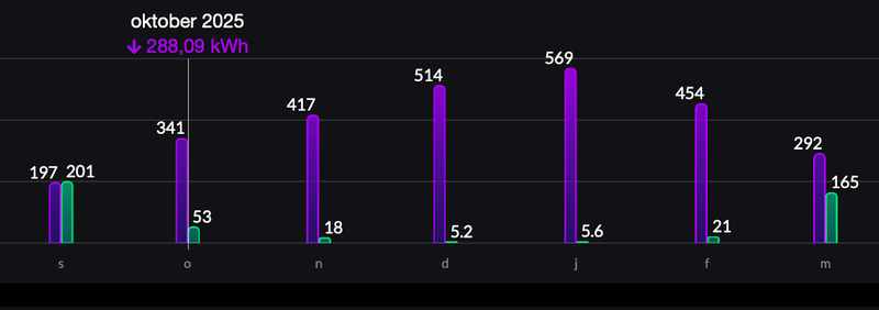

  • merlin1201
  • Laatst online: 12:36
Wat doen jullie van de winter met jullie batterij? want Okt --> Feb heeft het totaal geen zin om een batterij mee te laten werken en is het zinvol om deze dan uit te zetten of beter gewoon aan houden.
Afbeeldingslocatie: https://tweakers.net/i/GOAQ0QoA2UAL-7uhHqIGX7ebiXs=/800x/filters:strip_exif()/f/image/KXFyfWTZpvB2uPZ1fng1iUFS.png?f=fotoalbum_large

merlin1201 schreef op maandag 18 mei 2026 @ 18:14:
Op een dynamisch contract kun je je batterij(en) toch opladen als de stroom goedkoop is, om ze weer te ontladen als de stroom duurder is?
1 of 2 (of meer) batterijen, NL of BE (CAPTAR)? Mijn 2de batterij ergens in november op 100% geladen met PV en in standby gezet tot ergens februari, was op zichzelf ontladen tot ongev. 30%. De 1ste heeft nog perfect zijn diensten bewezen tussen november en februari vooraleer de 2de terug nuttig werd. Vanaf dan terug 2 batterijen in dienst gezet.
Heeft de accu in ieder geval afgelopen winter niet uitgezet en gaat verder ook niet gebeuren, uit en wegzetten geniet niet mijn voorkeur voor langere tijd.
Ondertussen dynamisch dus kan die ook gewoon z'n ding doen.
Gezien ik een warmtepomp heb (die dat beetje zon tussen Okt --> Feb volledig opgebruikt) zet ik de batterij gewoon op 60% SoC volledig uit. Bespaart de standby stroom :+
Dat vroeg ik me ook af. DOD staat hier op 88%, maar in topic #1 las ik dat mensen dit in de winter instellen op 50%.
Zelf heb ik maar 1 batterij en als ik kijk naar de opbrengst van mijn zonnepanelen in de winter, dan zie ik verschillende dagen met genoeg injectie om de batterij te laden.
Ik ben dus geneigd om DOD op 88% te laten staan.

  • merlin1201
Ik 1 Marstek Venus en heb nog geen dynamisch contract en ik twijfel of ik dat wel gaat nemen met 4 airco's die in de winter verwarmen.
Mijn contract loopt eind Juli af en dan nog maar eens kijken, feit is dat ik nogal onrustig word als ik prijzen van 40 cent zie, ik wil dan ook uitsluitend voor eigen gebruikt.
Ik ben wel benieuwd wat jullie ervaring is hiermee en of het ook interessant is voor mij.
Ik weet nog niet wat jullie bedoelen met DOD en hoe dat werkt.. Ahja. ik zie dat deze hier op 88% staat default
