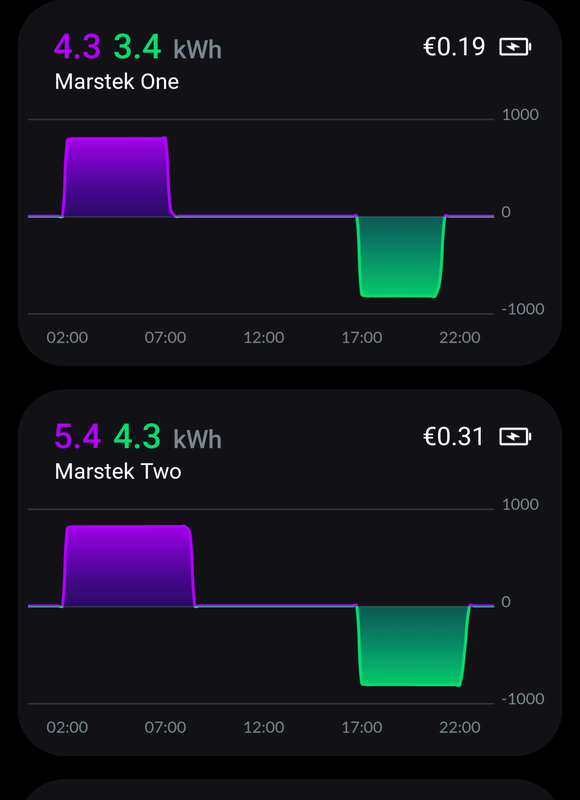

Afgelopen maand en deze maand tot nu toe is er bij elkaar 108 kWh in gegaan en is er 90 kWh uitgekomen(accu is nu op 12%). Verschil daartussen is het verlies in efficiëntie neem ik aan? Is dat een beetje vergelijkbaar met jullie?
  • RoadRunnerRik
  • Laatst online: 22:20
@Tijgertje Afgelopen maand zit ik op 103kWh in en 82kWh uit (Venus 3). Redelijk vergelijkbaar.
Mocht het nog van toegevoegde waarde zijn: Mijn Venus wordt aangestuurd via ShellyPro3EM emulator op m'n Homey die zijn gegevens krijgt van de 1fase kWh meter van HomeWizard. Heb het ook met de CT003 geprobeerd maar dat werkt letterlijk voor geen meter (flinke pieken met een nieuwe slimme meter am550).
2x V2 hier.
127kWh in, 102kWh uit
121kWh in, 97kWh uit

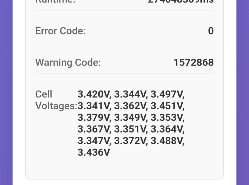

Ik heb een E3 sinds midden juli. In eerste instantie kreeg ik op geen enkele manier de modus "zelfconsumptie" werkend, vermoedelijk omdat hier nog een 3*240VAC net zonder nul binnenkomt. Fase vermogens bleven altijd 0 op de Marstek dongle. Dan maar via de local API gewerkt, met een eigen python script op een Raspberry Pi. De bedrade P1 meter gaat ook naar de Pi. En dit werkt eigenlijk probleemloos. Voordeel : geen Wifi nodig, alles is bedraad. Cel onbalans lees ik uit als de batterij 12% SOC en 100% SOC bereikt. Bij 12% SOC is de onbalans altijd kleiner dan 5 mV, bij 100% varieert dit tussen 30 mV en 80 mV.
Mijn eigen verbruik in juni (zonder Marstek) was ongeveer 7 kWh/dag, met Marstek haal ik ongeveer 1 kWh/dag tot nu toe. De Marstek staat op een eigen groep, kan dus met 2.5 kW laden en ontladen.
Nog enkele logs van de laatste dagen :
2026-09-20 16:29:43,147 WARNING root [SoC Bewaking] Accu bereikte MAX_SOC (100%). Laden geblokkeerd.
2026-09-20 16:31:28,406 WARNING root [Marstek Delta] Hoogste cel: 3478 mV | Laagste cel: 3441 mV
2026-09-20 16:31:28,407 WARNING root [Marstek Delta] Maximale cel-onbalans: 37 mV
2026-09-20 17:00:36,897 WARNING root [SoC Bewaking] Accu voldoende gezakt (98%). Laden weer vrijgegeven.
2026-09-20 17:21:49,575 WARNING root [SoC Bewaking] Accu bereikte MAX_SOC (100%). Laden geblokkeerd.
2026-09-20 17:23:33,893 WARNING root [Marstek Delta] Hoogste cel: 3550 mV | Laagste cel: 3468 mV
2026-09-20 17:23:33,895 WARNING root [Marstek Delta] Maximale cel-onbalans: 82 mV
2026-09-20 18:25:54,294 WARNING root [SoC Bewaking] Accu voldoende gezakt (98%). Laden weer vrijgegeven.

Heb hier 2 Marstek's staan; een v1 en een v2. Ervaar de laatste tijd dat de v1 minder kWh's levert. Zodoende de afgelopen 2 dagen een handmatig van 11% naar 100% gegaan en vv. Met onderstaand als resultaat.
De v1 (One) is aanzienlijk lager als m'n v2 (Two). 2e run met 2500W laden gedaan met hetzelfde resultaat. Zojuist met de BLE tool gekeken naar het spanningsverschil en deze is boven de 150mV (alhoewel dit in iets mindere mate ook bij m'n v2 is). Gemini geeft het advies 24uur handmatig op laden te laten staan zodat de cellen zich kunnen balanceren.
Biedt dit soelaas? of kan ik beter maar direct met de leverancier (Tubotek Belgie) contact opnemen en sturen op omruil (is nu 1,5jaar oud)?
Afbeeldingslocatie: https://tweakers.net/i/BE897gs952p_t8Zt4lJpeWmnzoU=/x800/filters:strip_exif()/f/image/449l0W1CJn9E9Z3uqXSI9QFQ.png?f=fotoalbum_large
Afbeeldingslocatie: https://tweakers.net/i/syAcA0eN5xCraAUSIRU_dFDnkQ4=/800x/filters:strip_exif()/f/image/7WKAlckP8FiOtVExhdfe1Dgm.png?f=fotoalbum_large

RF1000 schreef op dinsdag 22 september 2026 @ 16:59:
4,3kWh erin is te weinig. Dit zou toch tegen of rond de 5,5kWh moeten zitten. En vanzelfsprekend als er maar 4,3kWh ingaat kan er ook nooit 4kWh uitkomen.
Ik ben bang dat ze er niets mee doen. (Marstek) mijn V1 vertoond dit ook, ze komen vast met sketchy wifi en eerst paar keer helemaal ontladen en vol laden .

De AI heeft hier ooit gewerkt, maar nu wil 'ie op AI elke nacht tussen 0000 en 0200 gaan laden, terwijl dat verreweg van de goedkope uren zijn. Hij haalt wel netjes de dagtarieven van Zonneplan op, maar doet er vervolgens niets mee. Ik heb 'm maar op zelfconsumptie teruggezet. Als de zonnepanelen niet veel meer doen kijk ik wel weer een keer.
  • THE_BASE
NeoCarnifex schreef op zondag 27 september 2026 @ 22:19:
Tja. AI. Waarom dat überhaupt AI heet en niet gewoon dynamisch is al een ding.
