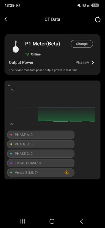

Beste Tweakers,
Hierbij een Marstek Venus E V3.0 eigenaar die ten einde raad is. Mogelijk is dit thema eerder aan bod gekomen, excuus daarvoor, zelf heb ik echter nog geen concreet antwoord gevonden op onderstaande probleem.
Issue:
-        CT verbinding valt elke paar minuten weg. Voorheen herstelde dit wee naar een tijdje, momenteel blijft de verbinding verbroken. Dit probleem speelt als sinds aanschaf in januari, en heeft enkel tussen juni en half augustus goed gefunctioneerd.
Systeem:
-        V150
-        202512040647
-        Homewizard P1 (P1 Meter Beta)
-        Zowel accu als P1 meter zijn verbonden aan 2.4 Ghz netwerk
Trouble shooting:
-        Systeem 10+ x teruggezet naar fabrieksinstellingen
-        CT staat op PhaseA Output Power (1 Fase)
-        Wifi netwerk netwerk opnieuw ingesteld, dat zodat alleen 2.4 Ghz netwerk beschikbaar is
Accu staat 2 meter van de meterkast. De afgelopen maanden heb ik veel contact gehad met de helpdesk, dit was echter zeer frustrerend. Het leek een (cirkel) gesprek met AI waarbij telkens weer suggesties kwamen die ik eerder in het gesprek al had geprobeerd.
Zelf ben ik aardig technisch aangelegd, echter lukt het me maar niet dit te fixen (ben niet op technisch niveau van menig Tweaker in deze groep). Momenteel ben ik aardig gefrustreerd en geneigd de batterij weg te doen en verlies te nemen…
Kan iemand mij verder helpen om bovenstaande probleem op te lossen? Lijkt het probleem in de accu te zitten of CT / P1? Zou het opgelost kunnen worden door een CT002 of Shelly Pro 3EM aan te sluiten?
Heel erg bedankt alvast voor de reacties

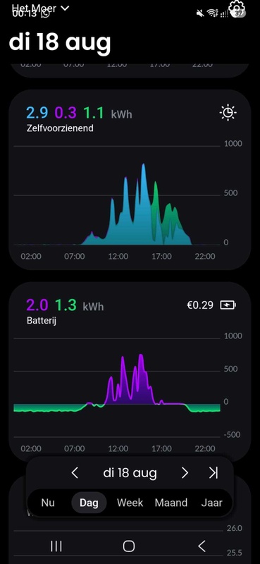

Bedankt allemaal voor de reacties, niet gedacht dat al zo snel mensen mee zouden denken :)
Hiebij wat meer context:
Aanvankelijk bleek het issue te maken te hebben met het ontbreken van een 2.4ghz netwerk (beginnersfout). Deze heb ik medio juni geinstalleerd waarna de CT verbinding een tijdje stabiel was, zie printscreen 16 aug.
In de nacht van 20 aug tussen 2-7 uur is er blijkbaar iets gebeurd. Zoals te zijn in de printscreen was plotseling de CT verbinding waardeloos. Op dat moment was ik op vakantie, dus heb zelf in ieder geval geen wijzigingen aangebacht.
Sindsdien ben ik vrijwel dagelijks aan het puzzelen om het weer voor elkaar te krijgen, echter zonder het gewenste resultaat.
Local API stond in eerste instantie uit, deze heb ik onlangs aangezet maar had geen impact. Destijds heb ik geen CT003 meegeleverd gekregen, dus kan dat helaas ook even niet testen.
Als consument verwacht ik stiekem dat het systeem gewoon stabiel hoort te werken. Uiteraard ist ik dat de Marstek iets uitdagender is dan een Homewizard plug in batterij, echter valt dit allemaal toch wel erg tegen.
Afbeeldingslocatie: https://tweakers.net/i/cyzzaKhXWem6oItYS2PY2qtDDxE=/x800/filters:strip_icc():strip_exif()/f/image/yXLbh0dP9fgFMWb5fHbN5CTu.jpg?f=fotoalbum_large
Afbeeldingslocatie: https://tweakers.net/i/jih7i31p051EMikGGGSAaNzeZAk=/x800/filters:strip_icc():strip_exif()/f/image/L3MaUcPolTfDq2yt7wpjAe5Z.jpg?f=fotoalbum_large
Afbeeldingslocatie: https://tweakers.net/i/1j8AXSDOyWJOwYeMwH_eI6-aIKA=/x800/filters:strip_icc():strip_exif()/f/image/esIAiNFiKyr3CLqGD2qMPkPA.jpg?f=fotoalbum_large
Afbeeldingslocatie: https://tweakers.net/i/LNANOuGUMsGUAg2MpR1kTv3Bruo=/x800/filters:strip_icc():strip_exif()/f/image/Mpod1XpYG9rrhPWjqvb0lhyV.jpg?f=fotoalbum_large
Afbeeldingslocatie: https://tweakers.net/i/lzGiB3jCiIuE5XaQKfTQt1UvneY=/x800/filters:strip_icc():strip_exif()/f/image/0vWfHuCQx7Fcc2oqMDKXQFQi.jpg?f=fotoalbum_large
Afbeeldingslocatie: https://tweakers.net/i/HfQmlnibI9H3JVQc4nA8O0C-QVs=/x800/filters:strip_icc():strip_exif()/f/image/GMPvbL03nZFV5ll6jY4iGHYA.jpg?f=fotoalbum_large
[ Voor 40% gewijzigd door NilsTS op 19-09-2026 20:41 ]

Maar kan je eens het wifi signaal in de app nakijken of desnoods een screenshot maken?

  • NilsTS
  • Registratie: December 2025
  • Laatst online: 23:10
Druppeltje_ schreef op zaterdag 19 september 2026 @ 20:36:
Ha goed punt, ben relatief nieuw hier, dus moest even uitvogelen hoe je de afbeeldingen toevoegt, zojuist geupdate!

  • Druppeltje_
  • Registratie: Juni 2025
  • Laatst online: 01:00
Druppeltje_
NilsTS schreef op zaterdag 19 september 2026 @ 20:43:
Dat ziet er op zich nog goed uit. Ben je in de mogelijkheid om je marstek op 1 AP vast te zetten en ook het ip vast te zetten? Dan zou ik dat eens testen als ik jou was.

  • tweeek
  • Laatst online: 09:00
tweeek
Marstek venus V3.0
NilsTS schreef op zaterdag 19 september 2026 @ 21:28:
Net even gecheckt, het 2.4ghz netwerk zit op WPA-2
Oke dat zou goed moeten zijn.
Keek ik nog even naar de afbeeldingen , de foto van de app waarop je kan zien dat "ct" grijs is en in standby staat.
Vraag ik me af of de lampjes op de marstek zelf niks doen, want met momenten herken ik wel dat de app het wat af laat weten, soms meerdere malen verversen en soms wil dat ook niet helpen maar gaat de marstek wel gewoon door op de ingestelde modus.

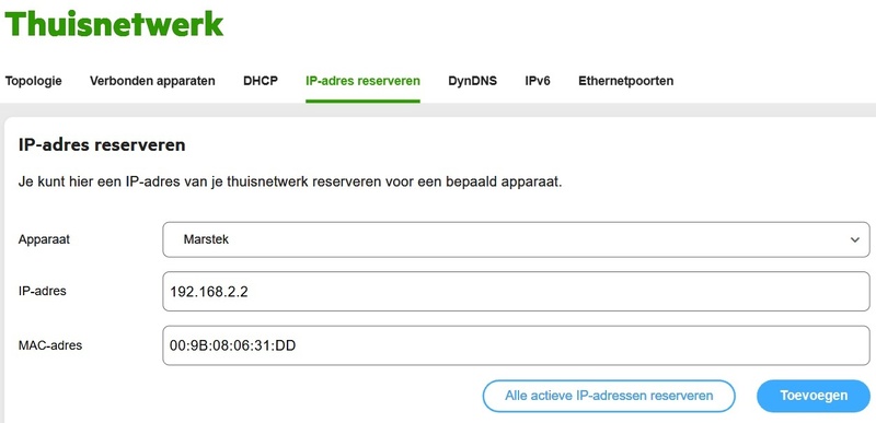

  • NilsTS
Druppeltje_ schreef op zaterdag 19 september 2026 @ 21:30:
Thanks voor de tip, zojuist voor het eerst op mijn modem ingelogd als admin (nieuwe skill unlocked). Daarbij kunnen vaststellen dat zowel de Marstek als P1 op het 2.4 netwerk zitten.
Maar dan een beginnersvraag, hoe zet ik hem vast op 1 AP en IP? Bijvoorbeeld via onderstaande?
Afbeeldingslocatie: https://tweakers.net/i/GYT3aeffItpkoNbfUp_rkrocYxo=/800x/filters:strip_icc():strip_exif()/f/image/OUAglqDMP4O8GFfv8mdKKRJA.jpg?f=fotoalbum_large
Afbeeldingslocatie: https://tweakers.net/i/K7w1SZ2ToGWrJJKvXMt9maLbZGI=/800x/filters:strip_icc():strip_exif()/f/image/Ay8eoGZNmwbkYuIBjWZSnbG9.jpg?f=fotoalbum_large

Ah interessant, heb zelf echter enkel een KPN Box 12

Met welke extra routers zijn er goede ervaringen icm de Marstek?

Ik probeer @NilsTS te helpen met een oplossing voor zijn probleem.
Als hij de Marstek op het standaard Wifinetwerk of Gastnetwerk heeft vastgezet dan wordt zijn probleem hoogstwaarschijnlijk veroorzaakt door het effect dat deze netwerken hetzelfde SSID hebben op het 2.4G en 5G kanaal. En het 5G kanaal verstoord vaak IoT's zoals Marstek, die op 2.4G werkt.
De KPN router heeft dan de oplossing om het Extra Wifikanaal te gebruiken en de Marstek op dat Extra kanaal in te stellen. Voorwaarde is wel dat het extrakanaal ingesteld moet zijn op 2.4G en een unieke SSID moet hebben, die niet gelijk is aan enig andere SSID in het netwerk. Deze oplossing bespaart mogelijk een extra 'eenvoudige' router.
Achtergrond info: zoek op internet (AI) eens op "storingen door Band Steering"
Note: Voor de tweakers die mijn 'spraaktaal' verwarrend vinden: met 2.4G en 5G bedoel ik de uitzendferquentie van het wifinetwerk: 2,4GHz en 5GHz.
Mensen met een KPN Experia box, een dedicated 2,4Ghz netwerk moet je instellen via de KPN extraWIFI optie, in de ExtraWifioptie zet je de 5ghz uit. Geef het ExtraWifi 2,4 Ghz wifinetwerk een andere naam, bijvoorbeeld de naam van je gewone wifinetwerk met daarachter 2G o.i.d.

Heb even gekeken en mijn HWP1 is verbonden met de kpn modem / tijdje terug wel als gereserveerd.
De HWP1 zit in een HW splitter samen met zonneplan P1, voorheen zat ie zelf in de slimmemeter.
Afbeeldingslocatie: https://tweakers.net/i/wbCuRITjS-0YJp1jL7fgomOYKj4=/800x/filters:strip_exif()/f/image/TzX58L6eL5Dmf9Ry0F6llGGt.png?f=fotoalbum_large
