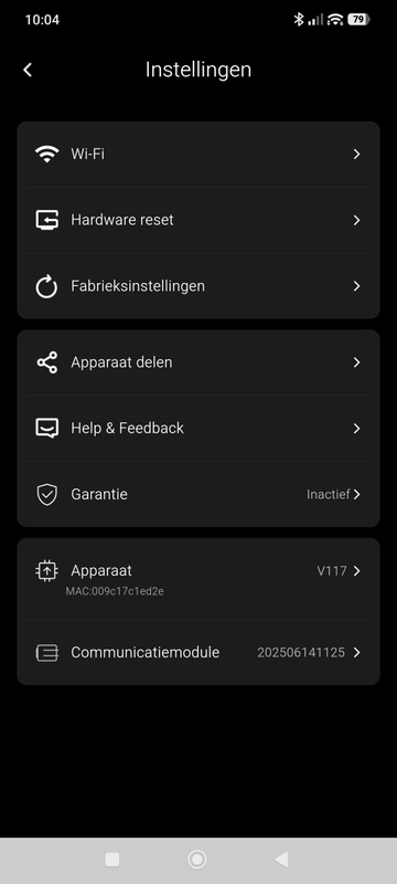

Vanmorgen had ik de update naar v158 aangevraagd voor mijn V1.
Ik kreeg om half 12, 5 minuten na aanvragen, als reactie:
Dear Customer,
I understand that being unable to configure your schedules and adjust self-consumption in manual mode on your current version is significantly impacting the use of your system. After checking, we have deployed the latest Venus E update to your communication module. All other firmware versions are already up to date.
To complete the update, please perform a factory reset by pressing and holding the power button for 10 seconds. Then reconnect the device to your Wi-Fi network, making sure to use a stable 2.4 GHz network before reconfiguring your operating modes in the app. Afterward, please also reconnect your CT. Should you require any further information or assistance, please do not hesitate to contact us.
Kind regards,
Nu doe ik denk ik iets verkeerd: ik heb de aan/uit knop 10 seconden ingedrukt gehouden (zelfs iets langer), maar er is geen factory reset geweest. Daarna heb ik de stroomkabel losgekoppeld en het nog een keer geprobeerd, maar opnieuw: geen factory reset.
Toen heb ik een factory reset gedaan vanuit de app. Eerst met behoud van data: geen verschil.
Daarna een "harde" factory reset, maar de versie van de communicatiemodule verandert niet. En ik zie natuurlijk ook geen optie voor de zelfconsumptie als ik hem op manueel zet.
Dus hoop ik dat iemand hier nog een goede tip heeft?
Anders ga ik support weer even lastig vallen :)
(app versie: v1.6.71, firmware versie V1: 156)
Alle kabels verwijderd?
Is er ook een download gestart ?
Welke versie ga je installeren? Niet 158 want dat is niet de comm. module.
🇳🇱 🔋 Marstek Venus E v2 | EMS 158, BMS 216, App v1.6.75 | M5 Stack | HW P1 | ☀️1,9kWp zuid |

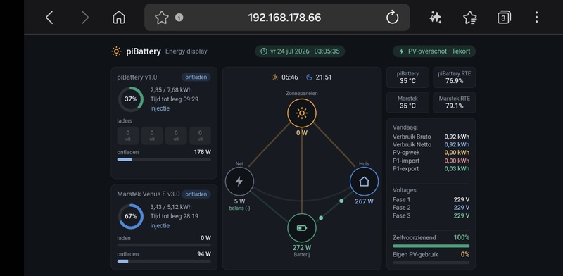

Zo ja, dan klopt dit beeld wel.
Mensen vergissen zich vaak in het uitlezen van de 3 fasen meter.
Ik kan het niet kort uitleggen maar ga het proberen.
Stel je had opwek en een grootverbruiker aan staan.
Die groot verbruiker staat op fase 2 dan leest de p1 op fase 2 opwek minus verbruik en dat is wat je daar ziet.
Zelfde geld voor fase 3 en fase 1 heeft geen verbruikers dus alles word daar negatief.
Dus is allemaal voor de meter, intern rekent de slimme meter dit allemaal om zodat jouw energieboer ziet dat jij op dat moment 1600w+ van het net aan het trekken bent.
Kijk maar eens naar mijn screenshots.
Daar zou je ook zeggend at fase 1 van het net aan he trekken is.
Maar dat is dus voor de meter en de andere screenshot zie je dat het 5w naar het net is.
Afbeeldingslocatie: https://tweakers.net/i/PIQY0nCimTnwWWQYNkISTb5j7s0=/x800/filters:strip_icc():strip_exif()/f/image/Blc4EZDhTHvli6ufCiwlyTF2.jpg?f=fotoalbum_large
Afbeeldingslocatie: https://tweakers.net/i/r7fpIVlr8vHey7-DHRMamKtai20=/800x/filters:strip_icc():strip_exif()/f/image/p60jyXVd0vbKVhnOsx60gsWz.jpg?f=fotoalbum_large

Siewert schreef op vrijdag 24 juli 2026 @ 03:09:
Wacht even, even voor mijn duidelijkheid.
Had je op moment van de foto een grootverbruiker aan staan en had je opwek van jouw PV?
~~~~~~~[Afbeelding]
~~~~~~~[Afbeelding]
[ Voor 8% gewijzigd door Druppeltje_ op 24-07-2026 06:46 ]

Beste mede forummers,
Allereerst alles werkt wel aan de kant van de accu, dat is niet meer het probleem.
Ik blijf met Marstek help aan het steggelen over de werking van de app. wat is mijn probleem? ik Heb even problemen gehad dat de statistieken niet tijdig werden aangevuld. er is wat gesmeten met firmware, de statistieken worden weer keurig aangevuld.
Het probleem zit in de live weergave van de ct003 in de app, 2 a 3 seconde updates, dan een freeze. ook is het niet mogelijk de ct003 te resetten, een fabriek reset uit te voeren. Ben ik de enige met dit probleem, loopt bij anderen de data wel door, zie mijn afbeeldingen
Afbeeldingslocatie: https://tweakers.net/i/SCvEfcOZHqX6BzEdFay5K8B2hY8=/x800/filters:strip_icc():strip_exif()/f/image/cl9LfLPR0YmDE6T7SEEgVrno.jpg?f=fotoalbum_large
Afbeeldingslocatie: https://tweakers.net/i/2PM1i9KpiFrwwHhejD5OK6jCtIY=/x800/filters:strip_icc():strip_exif()/f/image/66I2r6bfnBxDFdPJA3vNiEk9.jpg?f=fotoalbum_large
Afbeeldingslocatie: https://tweakers.net/i/ZgNXGeqvUPmzLk0AMunqIAfvUOw=/x800/filters:strip_icc():strip_exif()/f/image/4OiT8TTlNxKpp2aIsMS5N85t.jpg?f=fotoalbum_large
aanvulling, zucht.....
"Hallo, dit probleem kan worden veroorzaakt door een verouderde apparaatversie of een zwak WiFi-signaal. Volg deze stappen: 1. Ga naar APP -> Apparaathomepage -> Instellingen, controleer of uw apparaat de nieuwste versie uitvoert en werk het bij indien beschikbaar 2. Verwijder het apparaat uit APP -> Apparaatlijst 3. Voeg het apparaat opnieuw toe in APP -> Apparaatlijst en selecteer een WiFi-netwerk met een sterker signaal (Gegenereerd door Marstek AI, dat fouten kan maken. Controleer de antwoorden alstublieft zorgvuldig.)"
[ Voor 14% gewijzigd door Wilmaas op 24-07-2026 10:17 ]

Wilmaas schreef op vrijdag 24 juli 2026 @ 10:15:

dnat schreef op vrijdag 24 juli 2026 @ 10:29:
waarom zou je deze live willen volgen? de live ct connectie al eens gevolgd via de MT zelf?
bij mij werkt de ct003 interface ook maar matig van updates, lig ik niet wakker van. Als je BT verbinding hebt is deze meestal het meeste accuraat, niet over wifi.
het probleem is dat ik alleen maar de ct003 kan gebruiken in mijn opstelling, het ding zit vast, fabrieks reset niet mogelijk, alle instellingen, ook wifi staan vast. als ik om wat voor reden dan ook een ander wifi punt krijg is het over. ik wil het weer gangbaar hebben. dat het niet allemaal is uit te lezen? niet zo heel erg, maar het klopt niet.
Die ''freeze'' waar jij over spreekt die zit er bij mij al heel lang in. Enkele app updates later is de manier waarop de cijfers de eerste 5 tellen veranderen wel wat moderner geworden maar dan stopt de verversing inderdaad. Ik hecht er weinig belang aan, dat is per slot van rekening iets dat nooit gebruikt word.

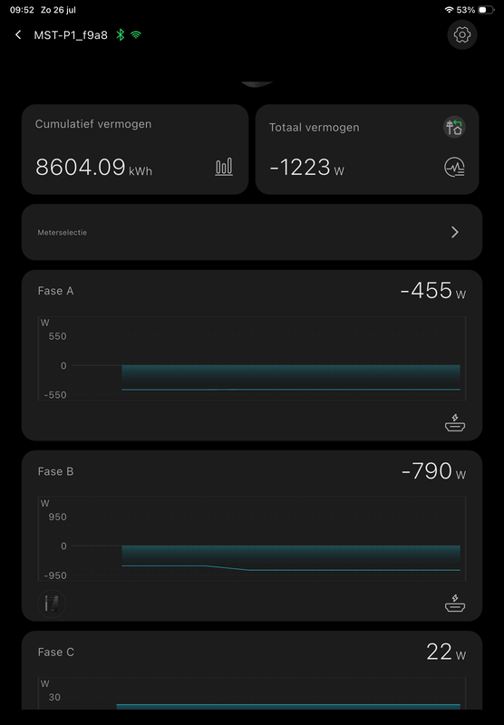

  • MarkusFTW
  • Registratie: Oktober 2025
  • Laatst online: 27-10 12:15
Maar dat is dus voor Afbeeldingslocatie: https://tweakers.net/i/cyu4Im5zt6AXO1UudvgmBnwjjJQ=/x800/filters:strip_exif()/f/image/bYMDsLAqKRRhw1ChlUGlXN4s.png?f=fotoalbum_large de meter en de andere screenshot zie je dat het 5w naar het net is.
Op moment van de foto loopt op fase A nog 100 W vanuit de zonnepanelen. Maar geen grootverbruikers aan, juist heel stabiel stroomverbruik (misschien een koelkast die een keer aanspringt). Als je over de nacht kijkt, dan zie je dit beeld ook, en zie je dat hij zichzelf deels heeft opgeladen met stroom van het net (zonnepanelen lijkt me onwaarschijnlijk), en tegelijkertijd onrealistisch veel stroom heel gereleased (wat dus tegen 0.25 cent terug het net op gaat). Ik heb een vast en fixed contract, dus zolang het nog gesaldeerd wordt is het geen probleem, maar van 1 januari schat ik dat ik op deze manier elke dag een kWh van het net in de batterij trek die gratis weer terug het net op wordt gezet.
je ziet het totaalvermogen rechtsbovenaan ook in cycli uitslaan van plus 500 naar het net zetten vanuit de batteij tot -200 van het net in de batterij zetten, waarbij de batterij daadwerkelijk ook zelf aangeeft dat hij wisselt tussen laden en ontladen in de avond zonder PV stroom.
[ Voor 6% gewijzigd door MarkusFTW op 24-07-2026 12:23 ]

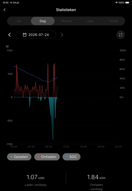

MarkusFTW schreef op vrijdag 24 juli 2026 @ 12:21:
Ik heb je daar deze week al eens op geantwoord en ik blijf nog steeds daarbij. Bekijk het over 24u. Wat is je pv opbrengst? Hoeveel heb je daarvan teruggezet en hoeveel heb je netto nog van het net genomen? Maar dat dan over 24u bekeken. Momentopnames zeggen niks over de algemene werking. Heb je een snelle DM of per 10 sec?
Mercedes GLE 350de / EV lader Easee + equalizer/ PV 4000Wp Oost + 7200Wp West / 2x MT Venus 5,12kW V158.1 BMS V216 CT003 Astrameter / HW P1 / Raspberry Pi + Home Assistant + Shelly Walldisplay X2/ 3x Tosot airco / Segway Navimow H800
Zie nu pas je edit. Als je batterij in de nacht echt gaat opladen (dus niet stroom uit het net trekken door na-ijlen bedoel ik) moet je de fasediagnose eens nakijken. In topic deel 1 was er iemand die ook lang geklooid heeft daarmee. Bleek dat de fase toewijzing niet goed gelopen was.
  • MarkusFTW
Druppeltje_ schreef op vrijdag 24 juli 2026 @ 12:42:
Foto is gek genoeg niet meegestuurd, bij deze. Deze tijdlijn gebruikt maar zeer beperkt datapunten zo het lijkt, maar geeft duidelijk de nacht aan. Ik ga eens op zoek naar fase toewijzing, vind de marstek app zeer beperkt kwa instellingen. Ben dit gedrag in mijn werk ook vaker tegen gekomen, ligt dan vaak aan verkeerde PID instellingen i.c.m. Delayed response. Maar ik kan hier zelf niks instellen om hem minder trigger happy te maken.Afbeeldingslocatie: https://tweakers.net/i/cyu4Im5zt6AXO1UudvgmBnwjjJQ=/x800/filters:strip_exif()/f/image/bYMDsLAqKRRhw1ChlUGlXN4s.png?f=fotoalbum_large

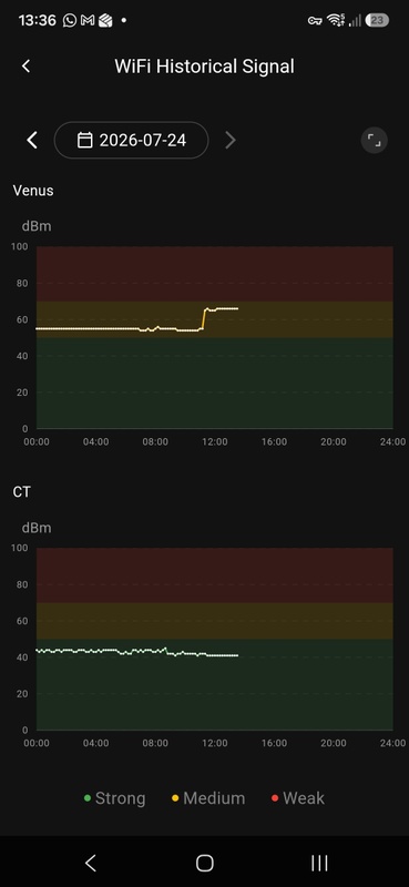

  • superduper1969
  • Laatst online: 13:53
Wat de Marstek AI dan weglaat is dat er ook een WiFi signaalsterkte test zit bij de Accu! Deze laat ook de waarden van de CT zien!
Niet logisch. Wel handig.
Afbeeldingslocatie: https://tweakers.net/i/xslOjNYF_XWHMKTSDLzgqeXde_4=/x800/filters:strip_icc():strip_exif()/f/image/uHwxL1kIcma4F9VzHUniUWNo.jpg?f=fotoalbum_large

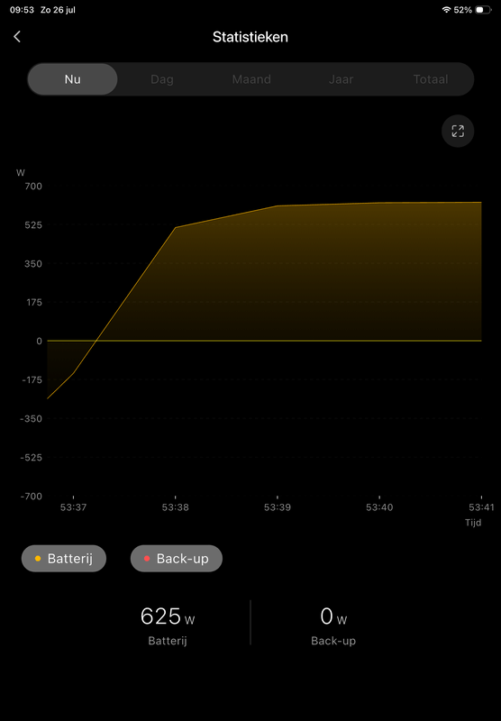

MarkusFTW schreef op vrijdag 24 juli 2026 @ 13:28:
Foto is gek genoeg niet meegestuurd, bij deze. Deze tijdlijn gebruikt maar zeer beperkt datapunten zo het lijkt, maar geeft duidelijk de nacht aan. Ik ga eens op zoek naar fase toewijzing, vind de marstek app zeer beperkt kwa instellingen. Ben dit gedrag in mijn werk ook vaker tegen gekomen, ligt dan vaak aan verkeerde PID instellingen i.c.m. Delayed response. Maar ik kan hier zelf niks instellen om hem minder trigger happy te maken.[Afbeelding]
2 hoofdverdachten voor het nachtelijk laden:
Fasediagnose of polling rate.
Beiden zijn zelf aan te passen. Fasediagnose via de app, polling rate via BLE tool of even aan Marstek vragen.

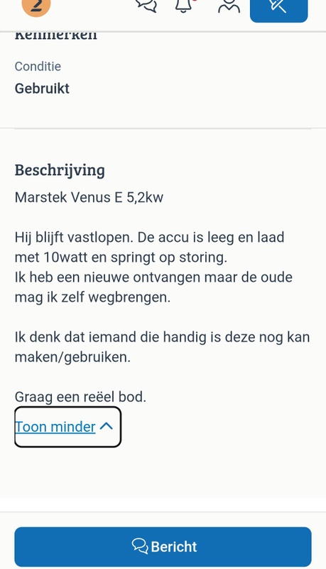

Iemand is z'n marstek echt beu, of heeft een 1 vergeten in het bedrag :)
Of het is een defecte zoals er de laatste tijd wel meer opduiken. Hallucinant eigenlijk hoe sommigen schaamteloos een defecte en reeds omgeruilde Marstek proberen verkopen en dan nog erbij zetten: graag reëel bod 8)7

Druppeltje_ schreef op vrijdag 24 juli 2026 @ 14:18:
Voor alles is een markt, imo niks mis mee, er is vast een handig iemand die (een deel van) de accu's nog wel weer voor een projectje kan gebruiken.
Being fit is freedom

Ernemmer schreef op vrijdag 24 juli 2026 @ 14:23:
Voor €390 lijkt me leuk projectje om open te schroeven en proberen re repareren.

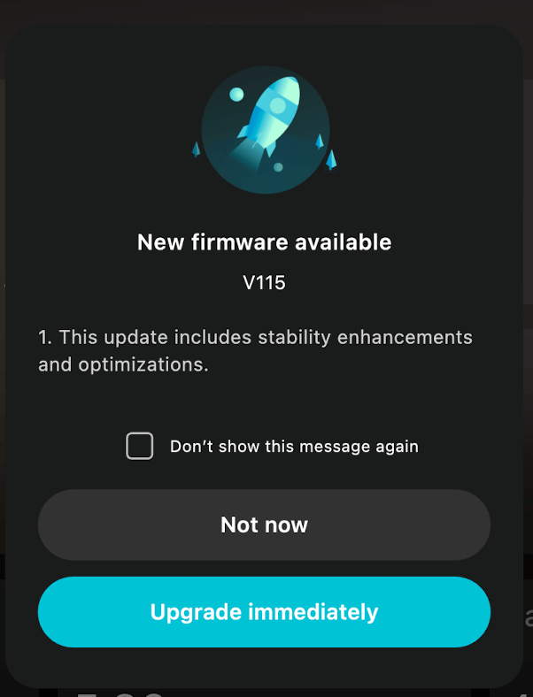

  • merlin1201
  • Laatst online: 12:42
Ik krijg een nieuwe firmware V115 aangeboden, maar ik gebruik nu 149 wat moet ik hiermee want is dit een downgrade? of hoe zit dit
Marstek Venus v3

merlin1201 schreef op vrijdag 24 juli 2026 @ 18:07:
Marstek Venus v3
Zou dat niet een BMS firmware update kunnen zijn?
  • merlin1201
Avenger 2.0 schreef op vrijdag 24 juli 2026 @ 18:11:
Als ik chatgpt vraag dan is dit idd een BMS update, de vraag is of ik deze moet doen ik heb verder geen problemen behalve dat af en toe de CT wegval wat ik met 148 niet had.. Maja eigenwijs toch 149 gedaan

  • r2504
  • Laatst online: 29-10 19:47
Marstek Venus v3
Je hebt drie versies… het EMS, VMS en BMS.
149 is de EMS versie, 115 is de BMS versie.
Trouwens de eerste keer dat ik zie dat ze een onderdeel afzonderlijk updaten want normaal hangen ze alledrie vast aan elkaar.

  • merlin1201
r2504 schreef op vrijdag 24 juli 2026 @ 18:13:
Tja prima toch, maar is het wel belangrijk deze te doen ook als ik geen problemen ervaar?

De firmware versies zijn te vinden door op de knop TS te drukken. Dan zoeken op firmware en dan kom je ergens alle versies tegen en het is bijgewerkt.
Marstek Venus E 5,12 V2 met HWp1. Firmware EMS 158.1. BMS 216.DMR 5 Communicatiemodule 2025..... Belgie
Niet altijd, ik heb ooit een VMS update gehad die zat in de EMS versie die ik al had, of laat ik het zo zeggen, ik kreeg een update naar een versie van mijn EMS die het zelfde was als de versie die ik al had, maar na de reboot was mijn BMS nieuwer. Ook een keer een update gehad waar mijn versie nummers identiek waren maar waar de COM module wel geüpgraded was.
Dus ja, het is 1 update, maar er kunnen verschillende payloads in zitten.

Druppeltje_ schreef op vrijdag 24 juli 2026 @ 14:08:
Even een update. Fase diagnose uitgevoerd, deze maakt geen verschil. Gisteravond, na een stabiele laadsessie overdag, tot 11 uur savonds stabiel gedraaid. Daarna kwam hij (precies op het moment dat wij beneden alles uit zette), weer in een oscillatie loop. Hier kwam hij niet uit tot ik hem met de knop uit en weer aan zette. Hij laadde ondanks voldoende PV stroom niet eens meer echt op, omdat hij steeds enorm veel stroom terug op het net zette. Weet vrij zeker dat het de venus is, heb 10 min de venus uit gehad, en dan is fase B gewoon stabiel.
ik ga morgen marstek contacten, zou erg jammer zijn als ik om deze rede het apparaat retour moet sturen.
Afbeeldingslocatie: https://tweakers.net/i/NRT6Kll60GeujPZzHMGGAdBvY_A=/x800/filters:strip_exif()/f/image/sEiRYyTyWicnB7ypxC3mvteH.png?f=fotoalbum_large
Afbeeldingslocatie: https://tweakers.net/i/HbqnQIZujvUI__wbioQOGzQxSgg=/x800/filters:strip_exif()/f/image/EdY8tKIOtIC6PptdHCfMBaGC.png?f=fotoalbum_large
Afbeeldingslocatie: https://tweakers.net/i/PJh0FqqbWnNqbYpzQWyOn1zlBhk=/x800/filters:strip_exif()/f/image/bDdhbeYHFHzMh4yzCukrIZlD.png?f=fotoalbum_large
  • 3DWim
  • Registratie: Mei 2025
  • Laatst online: 12:41
MarkusFTW schreef op zondag 26 juli 2026 @ 10:29:
Het kan ook je CT-device zijn die niet goed meer is.

3DWim schreef op zondag 26 juli 2026 @ 11:45:
Draai hem met een nieuwe martek p1 die bijgeleverd is met de venus. Heb verder een standaard landis+gyr e350 van 12 jaar oud.

MarkusFTW schreef op zondag 26 juli 2026 @ 12:26:
Kans bestaat dat een meter van 12j oud maar elke 10sec een nieuwe waarde doorgeeft. Dat zou in elk geval het oscillerende gedrag verklaren. Je Marstek loopt dan eigenlijk altijd een stukje achter de feiten aan. In elk geval kan het nooit kwaad er gewoon even melding van te maken.
