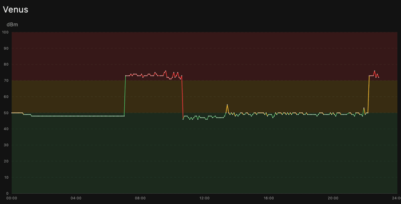

Is wel om gek van te worden, uiteraard ligt het probleem in het Mesh gebeuren.
Mijn marstek pakt vaak de verst afgelegen Fritz repeater in huis, die van de zolder en ondanks dat ik de repeaters op 25% zet springt hij over van degene die op 3 meter afstand staat naar de zolder repeater maar soms zijn er hele gaten waarin de wifi helemaal geen verbinding heeft tenminste volgens de data maar als ik in de router kijkt dan staat deze gewoon als verbonden evt een cloud issue want ik krijg ook geen dag grafiekje meer vandaag. Jammer genoeg kan je deze niet fixeren op een vaste repeater.
Ondanks dat verspringen merk ik geen verschil want ik mag aannemen dat het wifi signaal geen invloed meer heeft aangezien ik de marstek op een Lan verbinding hebt.
Overigens zie ik wel dat hij charge..

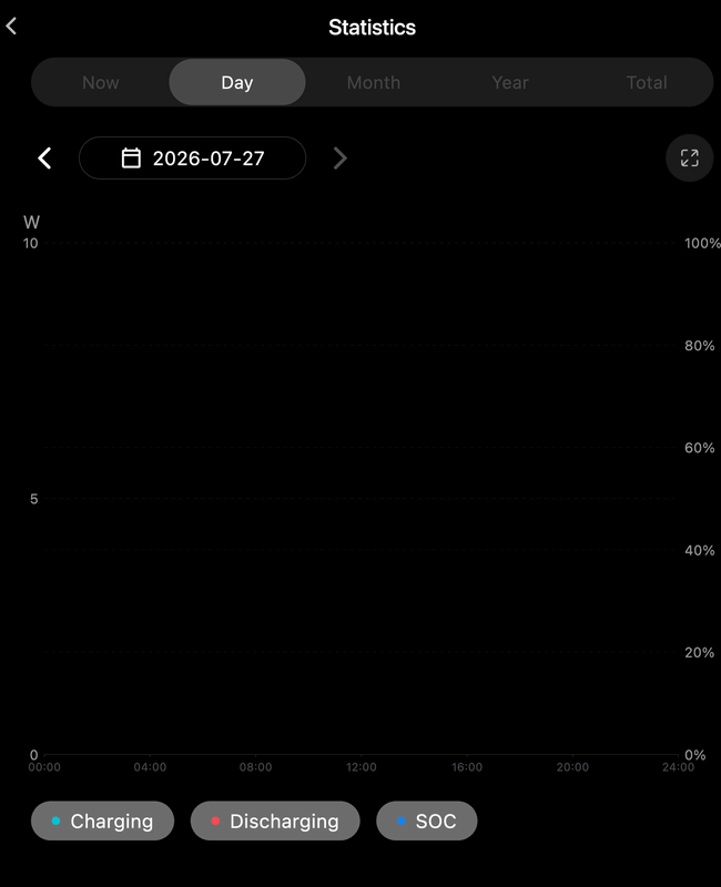

ReneK schreef op vrijdag 24 juli 2026 @ 16:30:
Vervolg op mijn eigen verhaal: afgelopen nacht is de Marstek opeens gestopt met energie leveren, terwijl er nog ruim 4.5 kWh in zat. Ik krijg 'm niet meer aan de praat, niet op 1800 W en ook niet op 800 W output. Forceren tot laden of ontladen via manual mode werkt ook niet: hij blijft hardnekkig op 0 W output staan. Communicatie met HA en de app gaat goed, betrouwbaar contact met de CT003 P1 meter is er ook.
Vanochtend uit nieuwsgierigheid maar eens getest in UPS mode met een waterkoker op de backup output. Daar blijkt-ie tot mijn verbazing wel in staat om zo'n 2400 W te leveren!
Dat betekent dat de cellen en de omvormer prima werken! Er lijkt iets anders te zijn waardoor de Marstek geen energie van of naar het net wil transporteren. Dat zou een defect kunnen zijn in de hardware (een relais of zo?) of één of andere beveiliging dit dit tegenhoudt.
Ik heb maanden geleden, toen ik nog de instabiele local API gebruikte, dat de Marstek iedere keer bij opstarten een calibratie uitvoert bij laden en ontladen van en naar het net. Zou het kunnen dat hier iets mis gaat waardoor de Marstek afschakelt?
Omdat overgangsweerstanden door slechte contacten dan een rol kunnen spelen, heb ik 'm ook al getest op een andere vrije groep met andere bekabeling. Dat maakt geen verschil. Ook de meegeleverde netkabel van de Marstek heb ik doorgemeten: de DC weerstand is kleiner dan 0.1 ohm. Dat mag geen rol spelen. Heb ook die vreemde connector van de netkabel die je in de Marstek plugt opengemaakt en de contantschroeven extra aangedraait. Geen verschil.
Ik zie wel dat als ik de Marstek reset, de CT003 in de app bij Output Power erg lang op "Diagnosing" blijft staan voordat-ie naar Phase A springt. Ik denk dat-ie moeite heeft met calibreren. Ook als ik overschakel op mijn HomeWizzard P1 meter gebeurt hetzelfde.
Ik zie overigens geen rode 'WARN" led meer oplichten.
Schiet mij maar lek! Iemand nog suggesties?
Ik heb gisteren een garantieclaim ingediend bij Marstek-Power.eu, maar nog geen reactie gehad. Ook vandaag een paar geen geprobeerd te bellen, maar ik krijg ze niet te pakken.
Ik baal als een stekker(batterij).
De enige legitieme reden is als je netspanning boven de 253V is, dan mag hij niet terugleveren!

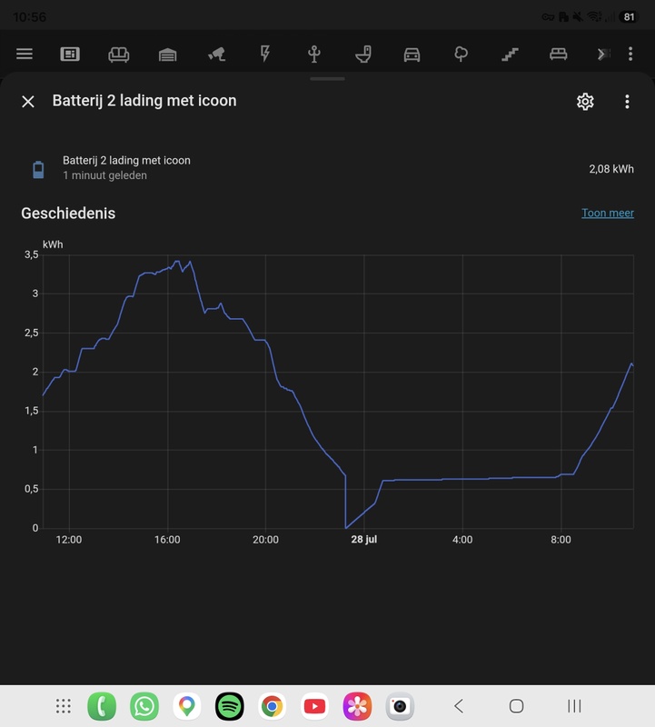

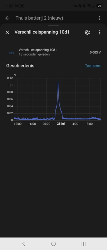

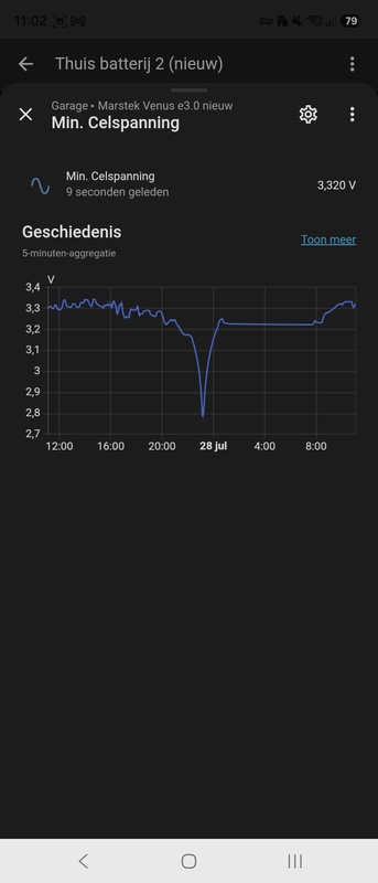

  • sygys
  • Laatst online: 16-10 14:59
Ik wil eigenlijk van de mijne af ondertussen. Ik vind ze niet veilig meer. Vannacht had 1 van de 2 batterijen die ik heb opeens een gigantische voltage drop waarna direct de bms inschakelde en de batterij is gaan laden om schade te voorkomen. Mijn batterijen vertonen heel vreemd gedrag. En de cel spanningen liggen echt te ver uit elkaar. Misschien ben ik te angstig maar als een batterij onderstaande doet zonder dat er veel load op het net is dan baat me dat toch wel zorgen.
Afbeeldingslocatie: https://tweakers.net/i/xmXgP1yg29Iu8a06crqTfAB4ysY=/x800/filters:strip_icc():strip_exif()/f/image/nj5oKv1vXMreKafo7I5dmE5e.jpg?f=fotoalbum_large
Afbeeldingslocatie: https://tweakers.net/i/-viCr5LTUonYfLa8N9-292-XQ_I=/x800/filters:strip_icc():strip_exif()/f/image/Mgjdb5RATujRSSb6lnJonENE.jpg?f=fotoalbum_large
Afbeeldingslocatie: https://tweakers.net/i/pAlghdjGjQAUbHfIQenaEpAPiFs=/x800/filters:strip_icc():strip_exif()/f/image/RdwPhxi9HNlVSUG7qkC3LVSk.jpg?f=fotoalbum_large
NL - 1 x Venus E 3.0 v148, 1 x Venus E 3.0 v148.3 , BMS v115, VMS v119, API disabled, CT003 emulatie - Astrameter add-on, NUC10 watercooled + Home Assistant OS, custom integratie Marstek modbus
sygys schreef op dinsdag 28 juli 2026 @ 12:18:
Lijkt me één slechte cel te zijn. Waarom niet gewoon ticket openen bij Marstek voor omruiling?
Dat de min- en max celspanningen uit elkaar liggen is niet geheel abnormaal. Hier is de min celspanning op 3,1V ongeveer 100mV verschil en de max celspanning op 3,6V ongeveer 250mV. Maar heb sinds de laatste firmware niet meer gehad dat hij 's nachts direct ging bijladen. Moest je de batterij al even in gebruik hebben (dus dat hij zijn min/max gekalibreerd heeft) zou ik dit naar Marstek doorsturen en vragen om een omruiling.

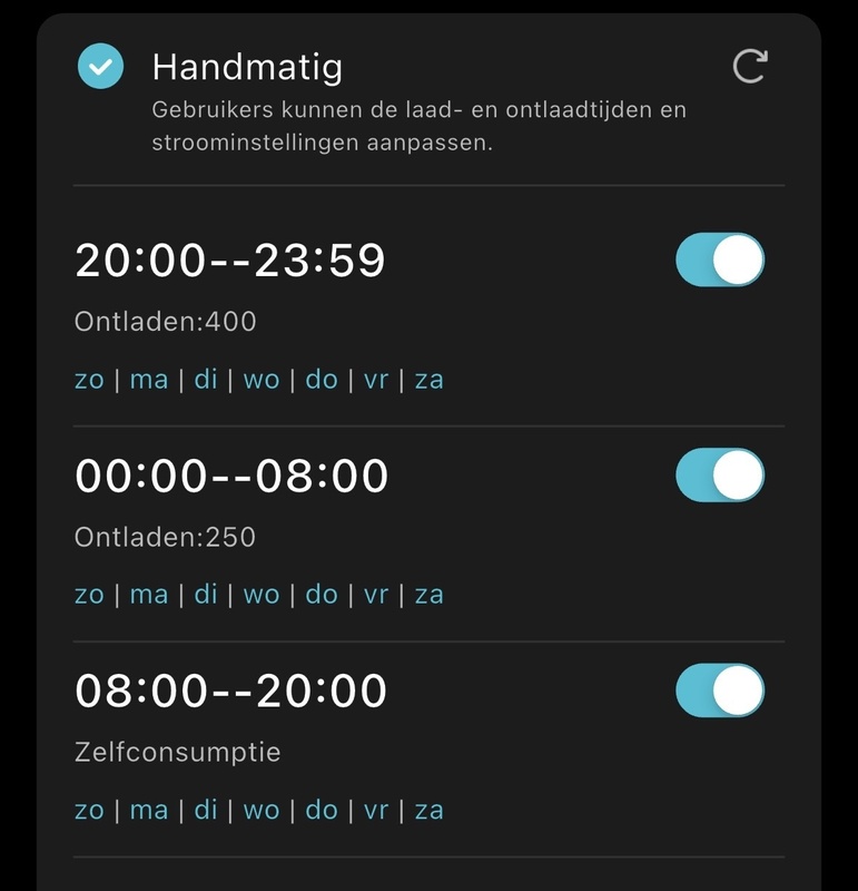

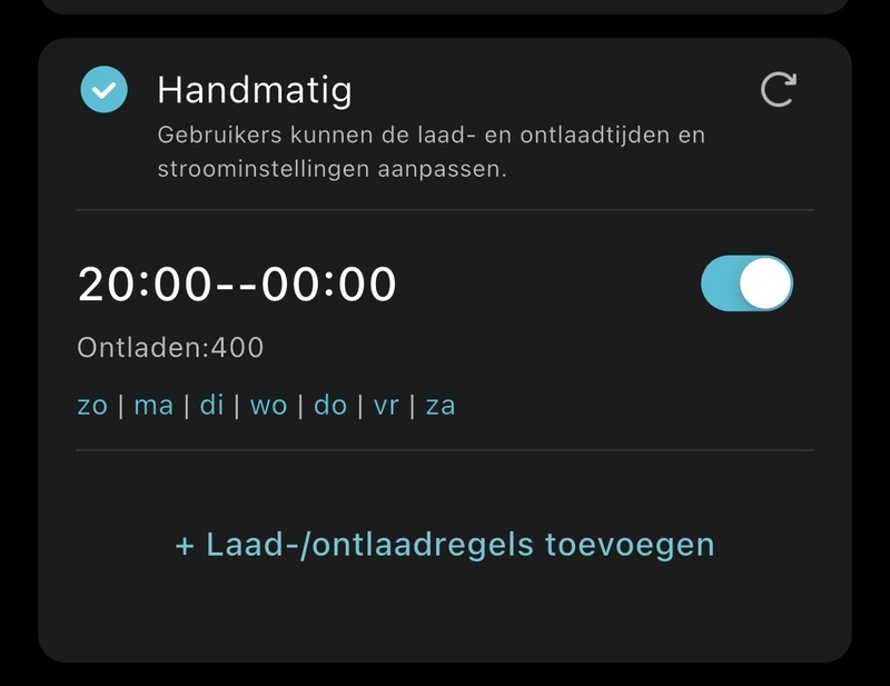

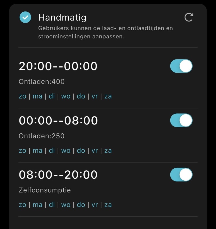

  • Bouwertje
  • Registratie: Februari 2023
  • Laatst online: 06:45
Pffffff, ik heb de nieuwe firmware geïnstalleerd en nu gooit hij elke keer mijn handmatige schema weg. Werkt 5 minuten en dan gooit hij uit zichzelf een paar regels weg 😢
  • 3DWim
  • Registratie: Mei 2025
  • Laatst online: 22:39
Bouwertje schreef op woensdag 29 juli 2026 @ 22:44:
Welke versie firmware op wat voor systeem ?
🇳🇱 🔋 Marstek Venus E v2 | EMS 158, BMS 216, App v1.6.75 | M5 Stack | HW P1 | ☀️1,9kWp zuid |
  • Bouwertje

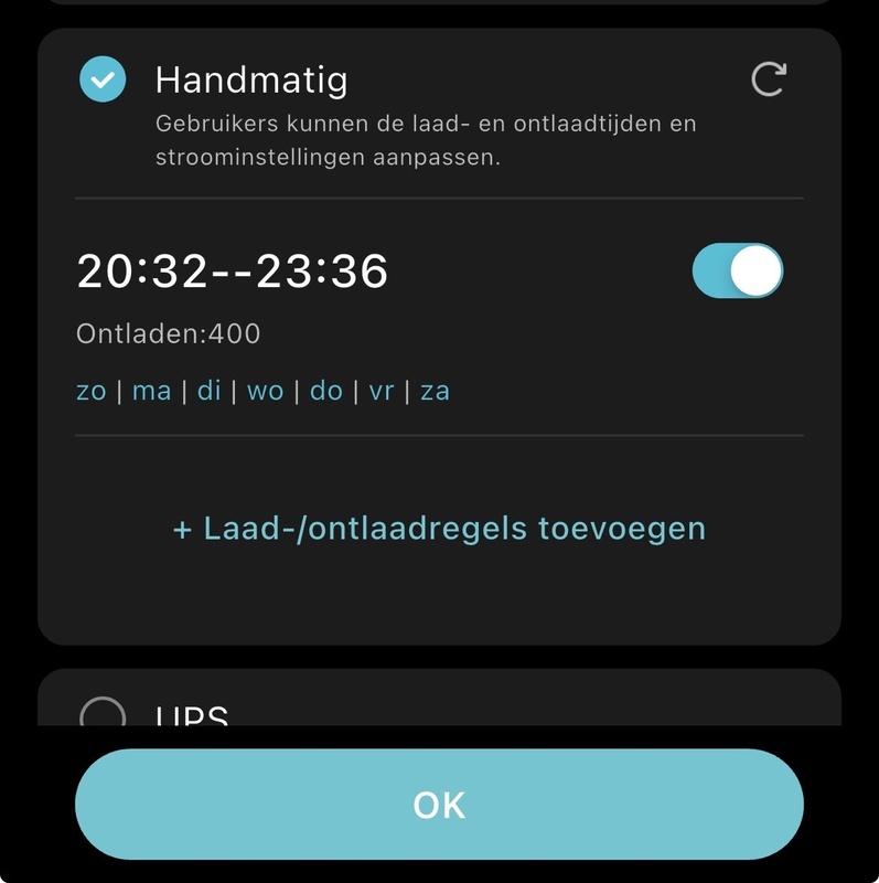

Venus D V3 148.119 vandaag aanbevolen via de mail door Marstek.
Het is zelfs nog anders. Ik maak een schemaatje zoals hier onder:
Afbeeldingslocatie: https://tweakers.net/i/2hnZRYrHRMz6-RrDig3F857bpJg=/x800/filters:strip_icc():strip_exif()/f/image/EfuxUMFUR7yVgibwANfzywU7.jpg?f=fotoalbum_large
Dan maakt de batterij er zelf dit van, dus hij veranderd de bovenste regel.
Afbeeldingslocatie: https://tweakers.net/i/dcm1cRJg5g2eLqGgwpWuLSbvYEs=/x800/filters:strip_icc():strip_exif()/f/image/vA9opzlpdA50wT7f14MukViX.jpg?f=fotoalbum_large
Als ik dan op de bovenste regel klik, heeft Marstek er dit van gemaakt:
Afbeeldingslocatie: https://tweakers.net/i/yA0IjRHEdZk5i0T2zD64sMa_XTQ=/x800/filters:strip_icc():strip_exif()/f/image/LBOhTKVIOjgBpxmZiTQ0imYy.jpg?f=fotoalbum_large
En dan gaat het mis qua schema. Nu 3x een schema gemaakt en dit gebeurt elke keer.
  • tweeek
  • Laatst online: 00:51
Bouwertje schreef op woensdag 29 juli 2026 @ 22:56:
Zou je het volgende willen proberen , even als idee 0.00 uur tot 07.59 uur / 08.00 uur tot 12.00 uur en dan de volgende beginnen met 12.01 uur.
7 x 440 WP zuiden, Solis mini 3000-S6 / App bedienbaar, 45km ligier, HW P1, Marstek venus V3 & V1 5,12kWh V158 / BMS216 APP V1.6.75 , A+++ , Etna inductie 4pits, 80 liter boiler masterwatt E-smart, Duco WTW/ventilatie zonneplan dynamisch schultenbraü

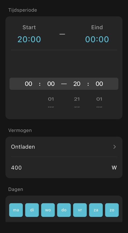

  • Bouwertje
Dat probeer ik morgen even. Het is zelfs nog vreemder. Ik maak als test even deze ene regel:
Afbeeldingslocatie: https://tweakers.net/i/8LeVgAqVheUvA5d3BsGisRSsCpk=/x800/filters:strip_icc():strip_exif()/f/image/WGQkwqrGqcjaStixORAzvHny.jpg?f=fotoalbum_large
En na 5 minuten is het automatisch dit:
Afbeeldingslocatie: https://tweakers.net/i/jX0eIneQe1cgn9XTjW6x1sEyWf0=/800x/filters:strip_icc():strip_exif()/f/image/8sXoxzZleaLjIBvmt9g11v0H.jpg?f=fotoalbum_large
Best raar toch?
  • tweeek
Bouwertje schreef op woensdag 29 juli 2026 @ 23:09:
~[Afbeelding]
~[Afbeelding]
Best raar toch?
Ja een beetje vreemd, een paar dingen of wat ik bedenken kan, een dag eindigt met 23.59 , elke verandering op OK drukken, tijden geven conflict als ze elkaar overlappen als 2 x 08.00 uur veroorzaakt soms probleem.
  • Bouwertje
tweeek schreef op woensdag 29 juli 2026 @ 23:13:
Die overlap had ik ook bedacht, maar ik heb nu 1 regel waarbij ik bewust geen xx:00 of xx:59 gebruik. Heel bijzonder. Ik heb hem nu op zelfconsumptie staan en op zich is dat voor de zomer ook prima. Maar als de AI modus niet lekker werkt (ervaringsdeskundige) en de had werkt niet lekker dan wordt de winter een uitdaging.
[ Voor 19% gewijzigd door Bouwertje op 29-07-2026 23:18 ]
  • tweeek
Bouwertje schreef op woensdag 29 juli 2026 @ 23:15:
Afbeeldingslocatie: https://tweakers.net/i/XZ-At6ETSSRwa4tDeeNimlSL9xY=/x800/filters:strip_icc():strip_exif()/f/image/QaunAvghGJpLh6p7Fy13yXcQ.jpg?f=fotoalbum_large
  • Bouwertje
Ja die OK gebruik ik na elke regel en dan na alle regeltjes de ‘grote oke’ onderaan.
  • tweeek
Bouwertje schreef op woensdag 29 juli 2026 @ 23:20:
Uh dan word het lastig om nog wat anders te bedenken, in ieder geval een keer reset doen en kijken wat ie doet als ie opnieuw gestart is.
Best raar toch?
Gebruik je een externe HA integratie of soortgelijks? Ik heb dat met Hamerelay ook aan de hand gehad. In de wintermaanden gebruikte ik soms de handmatige modus om de batterijen minimaal 1x per week opgeladen te krijgen. Als ik het tijdslot in de app en in Hamerelay niet hetzelfde invulde werd het één soms overschreven door het andere.
Mercedes GLE 350de / EV lader Easee + equalizer/ PV 4000Wp Oost + 7200Wp West / 2x MT Venus 5,12kW V158.1 BMS V216 CT003 Astrameter / HW P1 / Raspberry Pi + Home Assistant + Shelly Walldisplay X2/ 3x Tosot airco / Segway Navimow H800
  • Bouwertje
Druppeltje_ schreef op woensdag 29 juli 2026 @ 23:51:
Nee ook geen HA. Ik weet het ook even niet meer. Morgen harde reset en dan kijken wat er gebeurt.
  • tweeek
Bouwertje schreef op woensdag 29 juli 2026 @ 23:56:
Er is eerder ooit een probleem geweest met de tijdinstelling, 't zal niet maar even checken kan geen kwaad.
  • Lazora
Hoe snel na het veranderen van je tijdsinstellingen druk je OK? Soms doe ik dit te snel, dan scroll ik naar het tijdstip en druk meteen door. Het lijkt goed te gaan maar eigenlijk registreert hij het niet. Vervolgens zie dat hij de instellingen heeft teruggezet. Je probleem zal wellicht wat anders zijn maar noem het toch even: Wees er zeker van dat alle beweging/animatie is gestopt en de verandering 'vaststaat' voordat je rechtsboven op OK drukt.
Daarbij veranderd/wijkt de tijdsinstelling bij mij na een periode meerdere minuten af waardoor hij het programma verkeerd volgt, dan moet ik dat ineens opnieuw invoeren en dan werkt het weer goed, ook vreemd gedoe.

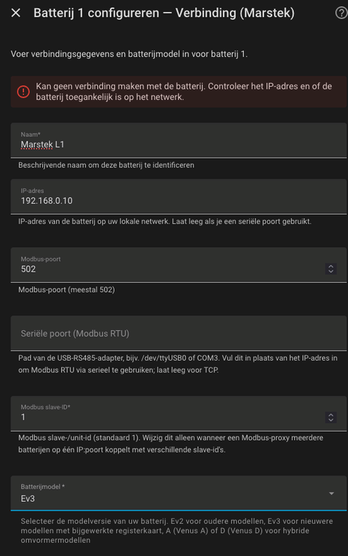

  • Laatst online: 29-10 08:09

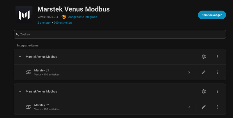

Via HA probeer ik met OmniBattery verbinding te maken met de Venus E. Echter voor beide accu's lukt het maar niet om verbinding te maken met de Venus. Nochtans hangen beide accu's aan de LAN en communiceren ze wel met HA. Hieronder zien jullie enkele screenshots. Hebben jullie een idee wat er fout is of wat ik moet doen om de accu's wel zichtbaar te krijgen in Omnibattery? (PS: Ik krijg dezelfde fout via de Marstek Venus Energy Manager.)
Afbeeldingslocatie: https://tweakers.net/i/COxaauz9kBykGJSCkxq89U7sBzo=/x800/filters:strip_exif()/f/image/ArA0vvInDiz7Ih9AUNrOQjas.png?f=fotoalbum_large
Afbeeldingslocatie: https://tweakers.net/i/r4l9DVq1lJZBMVz-bE5YhuONmd0=/fit-in/4000x4000/filters:no_upscale():strip_exif()/f/image/Tt2VxxRKpwwfIlUOrq21jWFD.png?f=user_largeAfbeeldingslocatie: https://tweakers.net/i/AQLiQ-hZm8HUrpjC5ddJQBvMl5U=/800x/filters:strip_exif()/f/image/N7nkvJAy0hp1mlOgT59Z7EwE.png?f=fotoalbum_large
E-208, DuoSida gestuurd met HA, 20kWh aangestuurd met OBC, 9kWp (28x330wp) OZW SolarEdge 5kW met optimizers, Daikin airco 8kW en warmtepomp 8kW.
  • dôh
  • Laatst online: 02-10 16:18
DiJerno schreef op donderdag 30 juli 2026 @ 11:33:
[Afbeelding][Afbeelding]
Ze de Marstek Venus Modbus integratie uit, hierna kun je met OmniBattery verbinden. Ik had dit ook en het lijkt erop alsof de Marstek geen 2 Modbus connecties accepteert.
Ben benieuwd naar je bevindingen. Gebruik OmniBattery zelf niet, omdat ik op dit moment niet het voordeel zie t.o.v. de standaard "Self Consumption" modus die ik nu gebruik.

Het probleem lijkt de LAN aansluiting te zijn. Net als bij het updaten moet (bij mij) de LAN aansluiting eruit zijn om de tijden te kunnen veranderen. Vreemd verhaal maar het werkt wel. Gisteren 10X geprobeerd en elke keer gooide hij mijn tijdsinstellingen om, vandaag stekker eruit, tijd instellen en werken. Ik denk dat ik maar gewoon zonder LAN verder ga.
  • 3DWim
Wat @tweeek al aangaf, kan marstek niet over de dag grens heen programmeren.
Dus tot 23:59 is max. voor de huidige dag, tot 08:00 en vanaf 08:00 gaat ook niet. Ik zou 5min. als minimale onderbreking opgeven (tot 08:00 en vanaf 08:05). Simpelweg omdat het tijd kost om iets nieuws te starten.
Check ook dubbel of je alle dagen hebt aangevinkt.
Ben ik ook wel eens ingetrapt.
Lastige, in het begin, is dat je meerdere keren een OK moet geven. Op de gemaakte regel en dat je die regel(s) ook wilt gaan gebruiken.

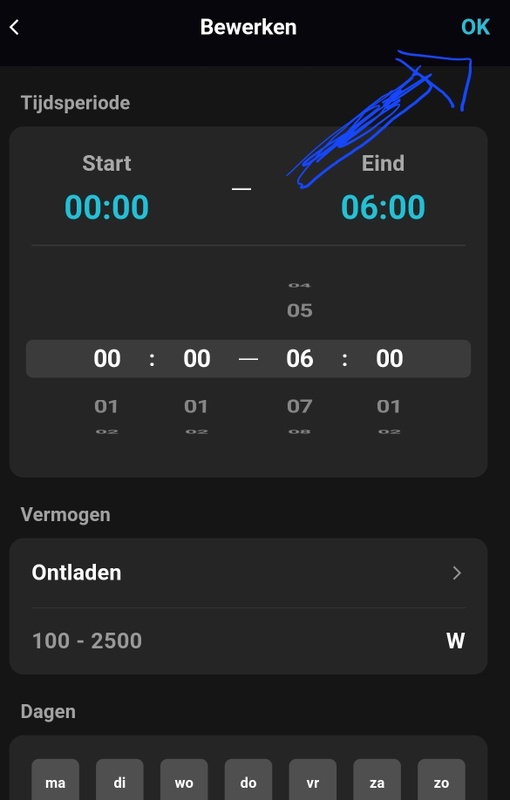

Ik heb gisteren echt alle waarden geprobeerd en zoals gezegd XX:00 en XX:59 niet gebruikt. Ook inderdaad 2 losse blokken gemaakt om over middernacht heen te gaan, maar niks leek te werken. Zoals net gemeld, LAN eruit, tijdsblokken maken en werken. Dus het probleem lijkt (ik ben nog even voorzichtig) de LAN te zijn. Voor een update moet ook de LAN eruit en blijkbaar bij tijden programmeren ook. Ik vind het nog heel bijzonder maar dit heb ik net ondervonden.
  • tweeek
Bouwertje schreef op donderdag 30 juli 2026 @ 13:09:
Ik moet deze even onthouden voor als mijn nieuwe venus komt :)
Blijf het toch bizar vinden hoe er zo bugs in de code zitten. Waarschijnlijk omdat de hele firmware nog gebaseerd is op v1/v2 die geen netwerkaansluiting had en enkel wifi. Meen mij te herinneren dat bij het verschepen van de v3 de netwerkpoort ook niet actief was. Dus ergens heeft het (vibe) codeerteam pas de netwerkpoort memo gelezen nadat de units al bij de mensen thuis stonden :+
  • DukeBox
Neem aan dat er niet ook (gelijktijdig) een actieve wifi verbinding is?

Als dit werkt ga ik weer eens testen met de AI modus, die lijkt me ook wel handig voor in de winter. Goedkope uren laden en dure uren gebruiken. Ik ben alleen benieuwd of ik dat gelijk ga 'handelen' of dat de AI modus alleen voor eigen gebruik is. Dat onderscheid zou op zich nog wel een mooie uitbreiding zijn. HOEWEL >>>> Laat eerst alles maar eens normaal werken |:( |:( |:(
