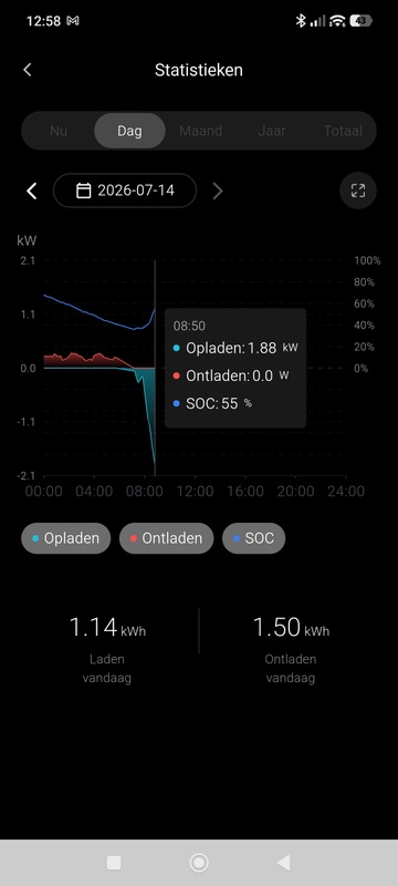

tweeek
Marstek venus V3.0
En met de nieuwe app versie V1.1.71 is de vertraging groter geworden, gisteren een uurtje of 2 en nu is de laatste update in de grafiek van 8,30 uur, niet erg verder maar ook niet handig.
Maand en jaar en totaal grafiek hier wel met juiste info, alleen de daggrafiek die achterblijft.
[ Voor 20% gewijzigd door tweeek op 14-07-2026 12:58 ]
7 x 440 WP zuiden, Solis mini 3000-S6 / App bedienbaar, 45km ligier, HW P1, Marstek venus V3 & V1 5,12kWh V158 / BMS216 APP V1.6.75 , A+++ , Etna inductie 4pits, 80 liter boiler masterwatt E-smart, Duco WTW/ventilatie zonneplan dynamisch schultenbraü

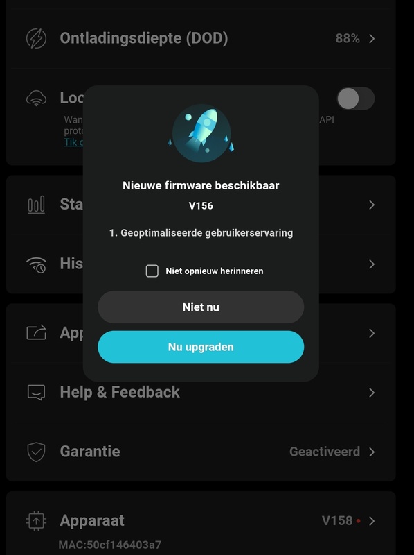

Wilmaas
gasloos sinds juli 2020
gisteren vroeg ik v.1.56 of later,
"Hallo, de firmwareversie die u vraagt bevindt zich nog in de verificationsfase (we sturen deze alleen op kleine schaal naar klanten). Om stabiliteitsredenen kunnen we deze momenteel niet aan alle klanten beschikbaar stellen. Na het voltooien van de uitgebreide stabiliteitstesten zullen we zo snel mogelijk een volledige upgrade uitvoeren."
ik kreeg v1.55.
vandaag...
"Beste klant, ons R&D-team heeft de gegevensweergave-afwijking opgelost in de nieuwste firmwareversie, die naar uw apparaat is verzonden. 1. Start de APP opnieuw, ga naar \'Apparaatstartpagina → Instellingen → Apparaat\' en tik op de rode stip om te upgraden (tutorial: YouTube: How to Update Firmware in Marstek App | Step-by-Step Guide). Ethernet en RS485 kunnen de gegevensoverdracht beïnvloeden; koppel deze los en gebruik 2,4 GHz WiFi met een sterk signaal tijdens de upgrade. 2. Ga na de update naar \'Apparaatstartpagina → Instellingen → Fabrieksreset\'. Na een fabrieksreset werken de apparaatgegevens weer normaal"
raar maar waar, ik kreeg dus nu v1.56
maar of het helpt?
Afbeeldingslocatie: https://tweakers.net/i/sV7ZXx5CZfDbCkfqEilTlr7_gnU=/x800/filters:strip_icc():strip_exif()/f/image/8CUUrwIqGG6rA1rdywqkvVlt.jpg?f=fotoalbum_large
panasonic warmtepomp 2013-4900wp zuidoost, 2018-1650wp zuidoost, 2025-2970wp zuidwest, 2024 PHEV, 2025 3 maanden Homewizard thuisaccu, vanaf 20 september 2025 een Marstek Venus E v2 5.12 kWh firmware v156 BMS 216 P1 ct003 v117

tweeek schreef op dinsdag 14 juli 2026 @ 12:54:
Huh? Ik zit inmiddels op 1.6.71 en daarvis het gat meer dan 3 uur...

Kan melden dat het achterlopen van de statistieken na vanacht 8 uur vertraging tot enkele minuten is terug gebracht. Of de servers zijn aangepakt, denk het wel, of dat de v156 de oplossing is?
Hier alles weer actueel👍

En lastig als dit de info is
Afbeeldingslocatie: https://tweakers.net/i/GQ7nHpVrX4M8NpzStNqvJZpdp24=/x800/filters:strip_icc():strip_exif()/f/image/9QxHkkYaIrwnU77JQyu6ieAB.jpg?f=fotoalbum_large
