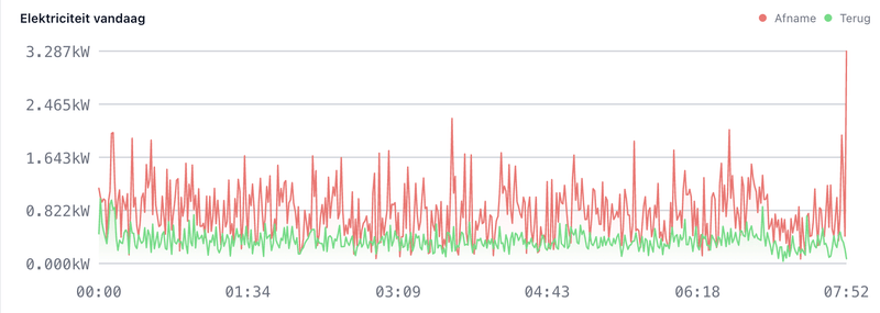

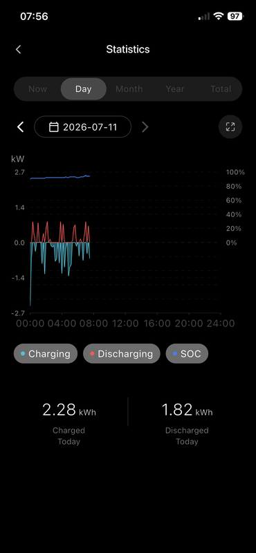

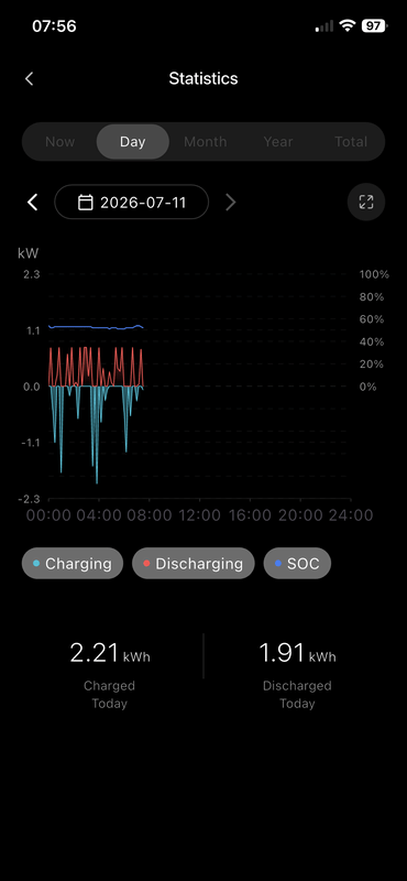

Ik zie mijn Venus E 3.0 toch nog wat schommelen in self-consumption mode.
Hoe snel zou hij moeten aanpassen op veranderingen? Aangestuurd door Astrameter (EM24 modbus -> Shelly 3EM fake, 1s updates). Moet ik de update snelheid nog hoger zetten of is de Marstek langzamer dan 1s?

Hoe groot is je netafname over 24 uur?
BMW I5 E40 / EV lader Wallbox / 15KWpiek PV verdeeld over 5 SMA / Warmtepomp 14KW / Boiler 300l / 3 x Marstek Venus E 5.12kwh V157.1/216 + 1 x Venus A V149.119.109 / HBC control via HWP1 + Marstek control CT002 V124 / 3 fasen net

  • fRiEtJeSaTe
  • Laatst online: 27-10 22:31
Druppeltje_ schreef op maandag 13 juli 2026 @ 23:02:
Het zijn wel zeer rechtlijnige blokken in je grafiek. Niet de grafiek die je bij 1 sec verversing zou verwachten. Heb je mqtt insights actief bij astrameter? Dan kan je de werkelijke update time zien. Of toch op zijn minst hoe vaak er data word doorgegeven aan de Marstek.
Verder kan het natuurlijk ook altijd aan je config van de astrameter liggen. Heeft bij mij ook lang geduurd eer die net zo was als ik wou. Met dagelijks wel een kleine aanpassing tot hij was zoals nu.
Ja dat is dus de DSMR2 meter. De EM24 zie ik wel iedere seconde wijzigen. Heeft het zin om bijv een CT002 te emuleren ipv een Shelly? Gaat de v3 daar beter op?

  • fRiEtJeSaTe
Druppeltje_ schreef op maandag 13 juli 2026 @ 23:42:
Maar welke meter gebruik je nu om te emuleren? Of anders gevraagd, welke meter zorgt voor de sturing momenteel?
EM24 die ik uitlees met modbus (1s), als input voor Astrameter. Daar heb ik gekozen voor Shelly Pro 3EM.
[ Voor 5% gewijzigd door fRiEtJeSaTe op 13-07-2026 23:55 ]

  • fRiEtJeSaTe
Druppeltje_ schreef op maandag 13 juli 2026 @ 23:54:
Ben je voor de rest zeker van de 1 sec update bij de EM24?
Ja die zie ik om de seconde wisselen van data. De Marstek lijkt ook om de 0,8s te pollen als ik de mqtt data goed interpreteer. Volgens mij kan dat niet sneller.
Afbeeldingslocatie: https://tweakers.net/i/gxKvzAuSURXAOp-GBTHgCtH4yu4=/800x/filters:strip_icc():strip_exif()/f/image/cEYOynBF7xErCOqA3reFmkf7.jpg?f=fotoalbum_large
Afbeeldingslocatie: https://tweakers.net/i/SlhL_Jd53qvEgvX4GVr2Rdb1v2U=/800x/filters:strip_icc():strip_exif()/f/image/uO0kOcdcjGrJw4Kx4HGosTRW.jpg?f=fotoalbum_large
