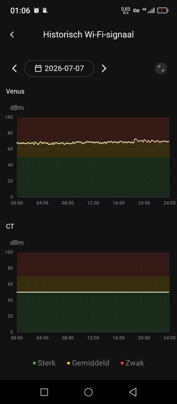

Arie26 schreef op dinsdag 7 juli 2026 @ 11:56:
Hierbij een screenshot van de wifi historie en uit mijn UniFi installatie.
het betreft de wlan0 moet hem nog hernoemen
ik ben op zoek naar een betere verbinding met mijn HomeWizard ? zeg maar hoe ?
AP zit er ongeveer 5 meter vanaf in de zelfde ruimte, ook hen ik hem zo ingesteld dat hij niet met andere AP verbinding mag maken
Algemene tips. Accu moet liefst onder de 50dBm zitten en niet boven de 55dBm komen. Dan verlies hij pakketten en dan ontkoppeld hij zich. Het is helaas niet anders.
Voor de CT002/CT003 geldt exact het zelfde. Onder de 50dBm is het beste. Boven de 55dBm verliest hij pakketten.
Het maakt niks uit of P1 en Accu een andere SSID hebben. Dat kan gewoon, Accu mag ook via Ethernet kabel.
IP segment voor beide moet het zelfde zijn. Dus er mag geen routering tussen zitten. Dan gaat het niet werken.
Het netwerk moet daarnaast een /24 zijn (Subnet moet 255.255.255.0 zijn). Het IP adres van de de router mag alles zijn.
UDP filtering, broadcast control, loop detect, BDPU guard mag niet actief zijn op poorten tussen de P1 en Marstek. Deze kunnen voor UDP packet drops zorgen welke de IP stack van de Marstek laat ophangen.
Bepaalde netwerk switches in het netwerk kunnen de boel ook verstoren, met name de apparatuur die oom problemen oplevert met KPN IP TV veroorzaken hier problemen.
Power saving WiFi of Ethernet, niet aanzetten. TP Link Deco heeft dat bijvoorbeeld. Is dus een grote verstoorder.
Stabiele DHCP. De Accu (en CT002/CT003) vragen om de zoveel seconden of de DHCP server er nog is. Is deze te lang weg (meer dan 5 minuten heb ik gezien) dan verliezen ze verbinding.
Andere issues zijn de power voorziening. Je kan het beste de CT002/003 op een hub aansluiten (laatst poort in geval van de HWI) zonder de meegeleverde adapter. Beste ervaring is om een 4 aderige P1 kabel vanaf P1 poort naar hub te doen of naar de CT zelf en voor alles een enkele power adapter te pakken, dan is er 1 stabiele voeding die alles voed.

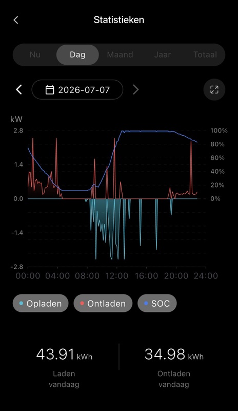

Mijn Marstek heeft voor vandaag wel heel rare statistieken:
Afbeeldingslocatie: https://tweakers.net/i/23unLO8RCKBGEwizby0tEopIyKw=/x800/filters:strip_icc():strip_exif()/f/image/tRUKVLUHz4FI3K54R4xBAOSh.jpg?f=fotoalbum_large
Volgens HomeWizard heb ik vandaag 12,8kWh teruggeleverd, is 7,0kWh in de zonneboiler gegaan en heb en de zonnepanelen in totaal 29,6kWh opgeleverd.

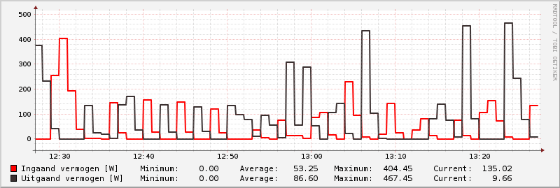

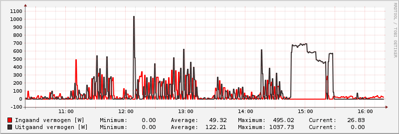

Los van dat ik nog steeds géén andere P1 meter (dsmr 4) of CT002 heb, blijf ik toch wel iets vreemds houden.
Vele van jullie hebben me al geadviseerd om bovenstaande op te pakken, maar blijft vreemd dat ik dit issue alleen lijk te hebben;
Het vele schommelen tussen laden en ontladen is nog steeds niet verdwenen (enerzijds ook logisch, ik heb niets gewijzigd).
Als bijv. de quooker voor 10sec is aan geweest, begint de batterij te discharge (dat lijkt me logisch).
Daarop ziet (dan is inmiddels de quooker allang uit) de P1 dat er teveel stroom binnen komt, waarop de batterij gaat charge.
Deze loop (zo noem ik hem maar even) gaat er dan ook niet meer uit, totdat de zon begint te schijnen of de quooker na +- 1 uur weer voor 10sec aan springt, waarna hetzelfde riedeltje weer begint....
Hierdoor blijf ik op momenten dus extra stroom verbruiken terwijl dat niet nodig is.
Dit heb ik bij alle groot verbruikers (vaatwasser, oven, wasmachine, föhn etc.
Is dit alleen maar op te lossen door een 1sec meter?
Lijkt me niet dat dit issue bij iedereen speelt?
Marstek heeft al eens de CT polling aangepast (zegt men), en V148.4 gepushed.
Marstek zelf zit via LAN aangesloten, CT003 uiteraard via WIFI (UniFI AP).

Niekniek89 schreef op woensdag 8 juli 2026 @ 09:53:
Het oscilleren stopt niet, maar begint wel opnieuw na een uur? dat snap ik niet?
Wanneer de Marstek traag updates van de meter krijgt, is het op zich vrij logisch dat het sturen langer duurt.
Ook stuurt hij niet na de eerste update meteen 100% het juiste vermogen, het duurt dan weer een update voordat hij weer gaat bijsturen.
Heb je een screenshot of iets dergelijks zodat het voor ons duidelijk is waar we het over hebben? Hoe ver schiet hij door, en hoe lang duurt het voordat hij weer stabiel is.
Ja, dat is ook mijn ervaring met de Marsteks; met veel transients in vraag of aanbod gaan ze naijlen met extra import en export tot gevolg. Ik vermoed dat er onderliggend ook nog wat "rules" zijn die extra vertragingen aanbrengen om met wisselende transients om te kunnen gaan. Het charge/discharge setpoint constant aanpassen doen ze zeker niet, dat gaat ook ten koste van de efficientie.
Deze apparaten veroorzaken "onnodige" import en export:
Haardroger (aan/uit)
Waterkoker
Oven (aan/uit thermostaat)
Wasmachine (aan uit/thermostaat voor verwarmen)
Ik heb regelmatig de HW P1 trend gevolg bij mijn setup met 2x Venus E en CT003.
Als er nauwelijks transients zijn kabbelt het allemaal rond de 0 met +/-xx Watt.
Als een van bovengenoemde apparaten bezig is (met name de oven die ruim 3 kW aan en uitschakelt), wordt het minder fraai. Regelmatig blijven de MT's te lang ontladen terwijl de thermostaat al weer is uitgegaan (tot zo'n 30 seconden soms). Daarna weer laat met ontladen wanneer er weer vraag komt (ook tot zo'n 30 seconden soms). Ook de haardroger die telkens even aan gaat en uit gaat vinden de MT's helemaal niet fijn. Dan zijn de MT's net een soort van trage jojo

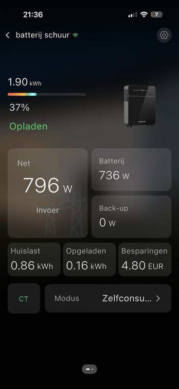

  • Arie26
  • Laatst online: 27-10 15:14

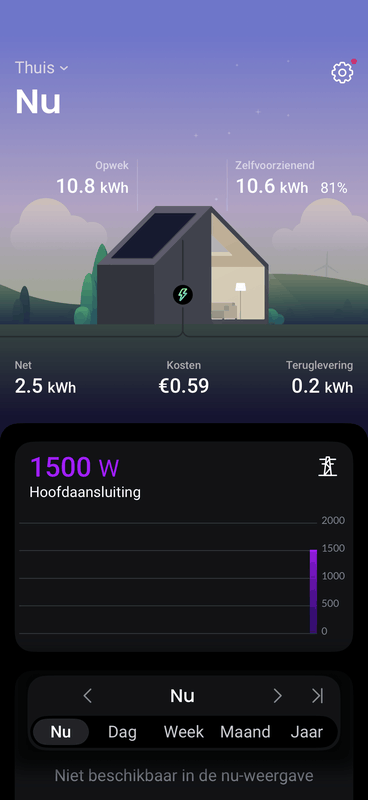

Nu is alles stabiel maar draait volgens mijn niet helemaal goed.
Ik verbruik momenteel 1500w volgens HW, maar de MST is aan het opladen in plaats van het ontladen ?
Ik heb inkoop en verkoop op € 0,25 gezet en de modus staat op zelfconsumptie.
Ik gebruik nu de P1 meter van MST-CT003
Afbeeldingslocatie: https://tweakers.net/i/Paad324J9bV58XHDiULOLtrvkcM=/x800/filters:strip_exif()/f/image/pnXScnmKu4fyZX9RYUZMy90Q.png?f=fotoalbum_large
Afbeeldingslocatie: https://tweakers.net/i/5u3dykQvPAJ2fNuN3FIZCNNx2cc=/x800/filters:strip_exif()/f/image/ckOXwcOi6burbX9BYBU0lMJ6.png?f=fotoalbum_large
Afbeeldingslocatie: https://tweakers.net/i/0rXIj86-TOJ7ZtL8ImZbzcptpsk=/x800/filters:strip_exif()/f/image/IRrXGYU5pReIkw437O3ijIMU.png?f=fotoalbum_largeAfbeeldingslocatie: https://tweakers.net/i/i_V9Q1Yz4gOb7YV0Zoux_Y8h8XU=/x800/filters:strip_icc():strip_exif()/f/image/A8IAJIa9maGGufQgsm8IMdG3.jpg?f=fotoalbum_large
Ik heb er een P1 splitter tussen zitten van HW, waar ik ook de HW meter heb aangesloten
Teteringen
  • WargamingPlayer
  • Registratie: Mei 2025
  • Laatst online: 23:41
Arie26 schreef op woensdag 8 juli 2026 @ 21:45:
[Afbeelding][Afbeelding]
Wat zegt de CT003 als waarde? Misschien staat hij omgekeerd.
☀️ 8 x 430wp op zuid | ☀️ Huawei SUN2000-3KTL-L1 | 🔋 2 x Marstek Venus-E (V2 en V3) | 📱 Home Assistant | 🚗 Kia EV6-LR 2024 |🔌 Delta 8/8
  • tweeek
  • Laatst online: 19:04
tweeek
Marstek venus V3.0
In ieder geval is je slimmemeter niet hetzelfde als de info.

  • Druppeltje_
  • Registratie: Juni 2025
  • Laatst online: 00:32
Druppeltje_

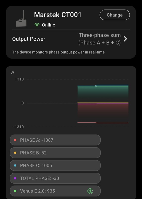

Klopt de fasediagnose? Als de Marstek op een andere fase zit dan de CT denkt dat die zit kan die wel rare dingen doen.
Mercedes GLE 350de / EV lader Easee + equalizer/ PV 4000Wp Oost + 7200Wp West / 2x MT Venus 5,12kW V158.1 BMS V216 CT003 Astrameter / HW P1 / Raspberry Pi + Home Assistant + Shelly Walldisplay X2/ 3x Tosot airco / Segway Navimow H800

WargamingPlayer schreef op woensdag 8 juli 2026 @ 21:47:
Hoe doe je dat met een CT003?

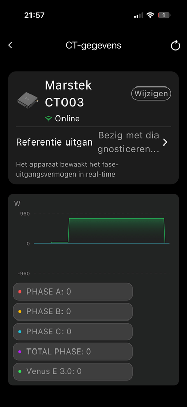

  • Arie26
Daar lijk het op, maar hoe draai ik dat om ?

  • WargamingPlayer
Arie26 schreef op woensdag 8 juli 2026 @ 21:58:
Volgens mij met Diagnose.
Ik had dat ook maar weet niet meer hoe ik het opgelost heb.

Ik heb de P1 meter verwijderd van MST in een andere poort gestoken van de P1 splitter en opnieuw toegevoegd, nu lijkt alles goed te werken.
Hou jullie op de hoogte.

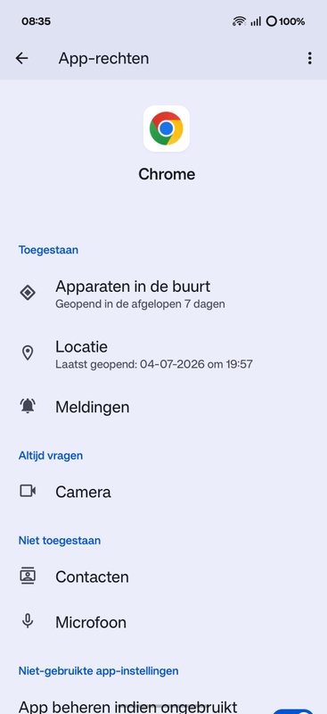

obed112 schreef op woensdag 8 juli 2026 @ 21:44:
Hoe maak je met BLE verbinding dan?
Krijg “web Bluetooth not supported “ verder kom ik niet.
Gebruik je Firefox? Volgens mij kon die het (nog) niet aan.
Er staat op de website het volgende:
Browser Requirements: Chrome, Edge, or Opera with Web Bluetooth support.
  • Niekniek89
  • Laatst online: 20:32
Via Google Chrome krijg ik een popup vanuit de browser om te connecten;Afbeeldingslocatie: https://tweakers.net/i/ABJ-Jxo0Kwds7x4fk4in4dHlzO0=/fit-in/4000x4000/filters:no_upscale():strip_exif()/f/image/O4Ewl7g7eh3BDxUVnJviMtRU.png?f=user_large
Wellicht gebruik je idd een niet-compatible browser voor deze functie.

  • Chris.nl
Niekniek89 schreef op donderdag 9 juli 2026 @ 06:55:
Via Google Chrome krijg ik een popup vanuit de browser om te connecten;[Afbeelding]
Denk dat ie z'n browser niet je juiste rechten heeft gegeven.

Apparaten in de buurt moet ie kunnen mogen benaderen om via Bluetooth een koppeling met de Marstek te maken. Heb je dat ooit eens geweigerd dan krijg je die popup niet te zien.

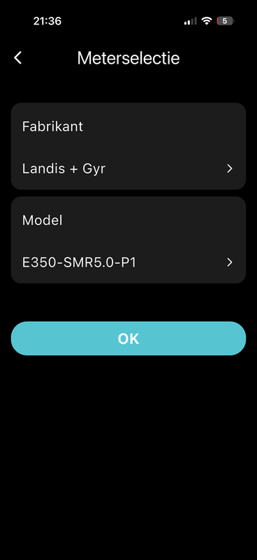

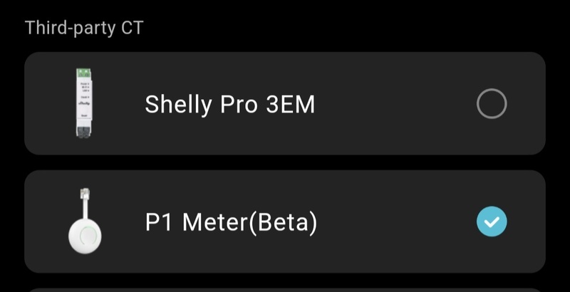

Opladen van de Marstek ziet HW als verbruik. Volkomen normaal.

rsbroer schreef op woensdag 8 juli 2026 @ 14:12:
Waterkoker
Bekijk het eens over 24h. Hoeveel trek je nog uit het net? Daar draait alles om. Als je onder de 1kWh of net daar rond blijft dan werkt het systeem zeer goed.

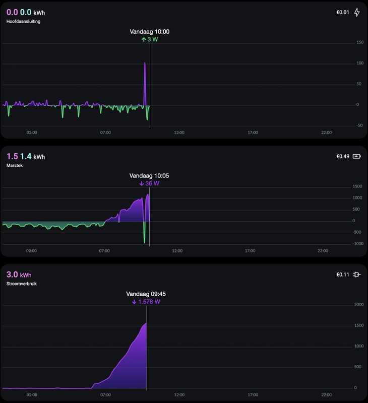

Chris.nl schreef op donderdag 9 juli 2026 @ 09:59:
'k Geloof dat de casus is dat ie op NoM alleen zou moeten laden van overschot panelen en er niet 1500watt voor van het net hoort te trekken.
Helemaal juist, maar de HW app ziet dat niet. Kijk, ik heb 0 op de meter. Stroomverbruik in de app is 3 kWh. Volkomen normaal. Met een HW pib gaat dat wel, niet met een Marstek dmv een socket.
Afbeeldingslocatie: https://tweakers.net/i/X9an_hQTI_ZdnntfkmtqRRCTjsg=/x800/filters:strip_icc():strip_exif()/f/image/BTIeWOxqUM2rvmfTzpbB7ueu.jpg?f=fotoalbum_large

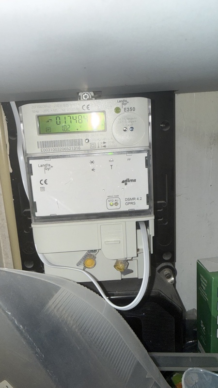

Heb je auto diagnose gedaan van de CT? Heb je een 3-fasen net? Staat de CT dan ingesteld op 3 fasen som?

Afbeeldingslocatie: https://tweakers.net/i/d_j5DFX240JUfkp3iZU42j3QcIs=/fit-in/4000x4000/filters:no_upscale():strip_exif()/f/image/BQy9BmXPK83CNA6wisJNiEPp.png?f=user_large Dit is wat ik die in de v2 beta versie van de ble test tool.
Als jouw meter 1 keer per 10 seconden update, duurt het sowieso 10 seconden voordat de Marstek reageert.
Dus het langzaamste profiel gaat dat niet heel veel trager maken.

andypieters schreef op donderdag 9 juli 2026 @ 11:02:
[Afbeelding] Dit is wat ik die in de v2 beta versie van de ble test tool.
Daar was ik al een beetje bang voor, dus daar maak ik het alleen maar "erger" mee?

DSSW schreef op donderdag 9 juli 2026 @ 10:16:
Dat had ik ook al gevraagd toen hij de HW P1 had aangesloten. Nu met de CT003 zie je in zijn screendump dat de diagnose nog bezig is, dus niet afgerond dus geen data te zien en dus geen MT die iets weet van de CT003.
Wat ik zie is dat Arie net zo ver is met de CT als met de HW P1 > geen slimme meter data.

dannyro schreef op donderdag 9 juli 2026 @ 10:15:
Maar de vragensteller keek niet naar het stroomverbruik, maar naar het stroomtotaal, het actuele verbruik dus. HW heeft inderdaad 2 zo'n bijna gelijkaardige vensters. Stroomverbruik en stroomtotaal. Stroomverbruik is effectief de rekensom wat hij maakt tussen opwek en wat er nog in of uit de DM gaat. Stroomtotaal is enkel wat er in of uit de DM gaat. Dus wanneer NOM goed werkt kan er bij stroomverbruik 2800W staan, en stroomtotaal +/- 0W zijn.
Kwestie dat we allemaal over dezelfde grafiek praten om misverstanden te voorkomen _/-\o_
Wat bij mij stroomtotaal noemt, is bij de meeste hier ''hoofdaansluiting'' zie ik net. Geen idee waarom dat anders heet bij mij.

Niekniek89 schreef op donderdag 9 juli 2026 @ 11:34:
Traag zal hij altijd zijn, hij krijgt namelijk traag updates, dus sneller dan dat zal het niet zijn.
De vraag is, door de polling rate langzamer te zetten, of het oscilleren daarmee minder wordt/opgelost is.
Dat het even duurt voordat de Marstek reageert op veranderingen is gewoon een feit, daar ga je met jouw p1 meter in ieder geval niets aan kunnen doen.
Maar als dat 20-30 seconden duurt is dat prima, als hij de hele dag door blijft oscilleren is dat wel een probleem.
Een andere optie zou zijn een CT002, die heb ik zelf ook maar die moet je dus wel in je meterkast installeren.
Bij mij reageert de batterij binnen 2-3 seconden en staat de meter weer op 0.
Ik zou eerst eens kijken wat de Marstek doet als je de polling rate op de langzaamste zet.

andypieters schreef op donderdag 9 juli 2026 @ 13:42:
Dan ga ik toch maar eens checken wat de CT polling setting doet.

OK ik was er al aan gewend dat de app "stiekum" geupdate werd, nu versie 1.6.69.
Wat ik nog niet heb gehad is dat ik ineens een andere CT-unit heb gekregen. Ik heb nu een Marstek CT001 (met data ! ) terwijl de CT keuze toch echt nog op HW P1 staat.
Zijn er al meer curieuze opties gezien?

3DWim schreef op vrijdag 10 juli 2026 @ 14:19:
Hier hetzelfde met de IOS app. Ik heb nu een shelly pro 3em… terwijl ik die niet heb :P
en inmiddels alweer een ap update die dit fixed...

  • u_nix_we_all
Siewert schreef op vrijdag 10 juli 2026 @ 15:16:
v1.6.70
Bij mij laat hij ook shellypro3em zien, terwijl ik ct003 emulatie in astrameter gebruik.
Versie 1.6.69, maar als ik daar op klik zegt hij dat het de laatste versie is (android)
Anyway, die astrameter emulatie, ben ik nog niet zo happy mee. Heel veel oscillatie, en lukt me niet echt om dat beter te krijgen. Ik heb een fysieke ct003 erbij, dus wacht nu op een splitter om die naast mijn "normale" p1 uitlezing (zelfbouw met rpi zero) te gebruiken, ben benieuwd of dat gaat helpen.
Ik heb ook andere types in astrameter geprobeerd, maar dat wilde ook al niet werken, misschien een UDP issue (hoewel daar alleen een switchje tussen zit), raar dat de ct003 dan wel werkt, en ook die werkte pas nadat ik eerst tijdelijk de echte ct003 in de meter had gedaan (iets met vrijgeven van p1 reading voor de zelfconsumptie-modus in de firmware?)
Het blijft allemaal een beetje vaag wat er wel/niet werkt met dat ding (fw v148 , comm module 202512040647), aangesloten op ethernet

Wat een verademing met de shelly EM. Toch de gen3 besteld. De CT is klein genoeg voor in de groepenkast, alleen nog even netjes maken.
Moest wel de rpc op port 2222 zetten, dat was na een traffic analyse gelukkig snel gevonden. Jammer dat daar in de app/handleiding weinig over terug te vinden is. In de grafiek is vrij goed te zien wanneer de MT offline was en wanneer die aan de shelly is gekoppeld
Afbeeldingslocatie: https://tweakers.net/i/Bl54OaErR56whmQPVvESO35fhe4=/800x/filters:strip_exif()/f/image/tpbH8jHCCBMNy4O05qAGljKC.png?f=fotoalbum_large
Idem hier. Als je terug naar het beginscherm gaat en eens een refresch doet is het terug in orde. Is nu wel P1 meter beta...

Zoals ik het begreep gaat het vermogen met de standaard instellingen per 100W omhoog. Dan heb je bij een grote stroom vraag tamelijk veel tijd vooraleer die bijgebeend is. Ik heb er alleszins sinds ik het aangepast heb geen last meer van gehad.
