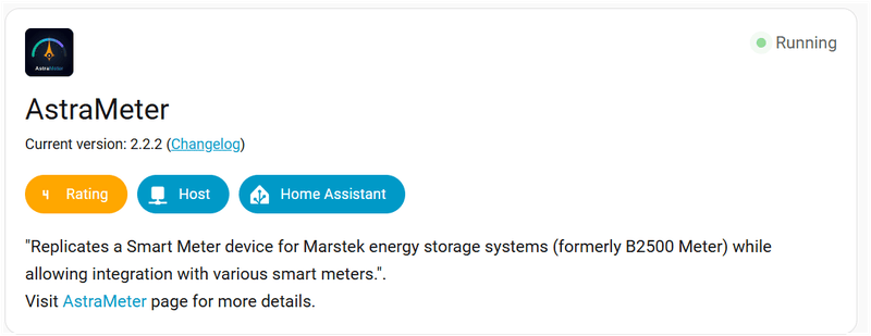

Maxwp schreef op maandag 29 juni 2026 @ 08:36:
Home Battery Control
Astrameter
Is er al een idee welke van de 2 het beste is.?
De voor en nadelen ?
Astrameter emuleert een P1 meter zodat Marstek's eigen software er op kan acteren, als alternatief voor hun fysieke P1 module.
HBC stuurt de Marstek zelf volledig aan en vervangt daarmee de logica van Marstek.
Heb geen ervaring met die laatste, ik gebruik zelf naar volle tevredenheid https://github.com/ffunes/Marstek-Venus-Energy-Manager wat geen Node-Red vereist.
Astrameter
Ik kan HBC zeker aanbevelen na enkele weken draaien. Geen gedoe meer met de CT's en de aanwezige logica is echt wel top. Bij lage vermogens wordt slechts één batterij aangestuurd wat zeker tijdens de nacht een serieuze verbetering is, je kan ook laten regelen op bijvoorbeeld -20W zdd je zeker niets uit het net trekt. Om het half uur wordt overgeschakeld naar een andere batterij wat dan weer zorgt voor minder opwarming enz. Er zijn ook mooie dashboards per batterij aanwezig. HBC zit gewoon goed in elkaar.
En als je al HA hebt draaien is het echt niet moeilijk om te installeren + is te gebruiken met alle versies van Venus batterijen.
Kortom ik ben er heel blij mee.

Sypher schreef op maandag 29 juni 2026 @ 09:29:
Niet helemaal waar natuurlijk. Een offset instellen op -10W zodat er zeker niets uit het net genomen word, batterijen laten afwisselen op een zelf in te stellen tijd is allemaal niet standaard bij Marstek.
Onder de 1000W is er bij mij maar 1 batterij actief. Boven de 1000W springt er een 2de bij. Na een eigen ingestelde tijd, wisselen de batterijen onderling. Dus de astrameter gaat qua logica toch wel iets verder dan marstek standaard doet.

Druppeltje_ schreef op maandag 29 juni 2026 @ 10:22:
Ja, maar is het niet zo dat de Marstek uiteindelijk zelf de beslissingen neemt obv de data die de Marstek uit Astrameter haalt? Strikt genomen stuurt Astrameter hem dan wel aan (obv "data manupulatie"), maar HBC / MVEM gaan iets verder door hem rechtstreeks aan te sturen.
Astrameter
Voor een HA-n00b als ik was het installeren van HBC redelijk te doen. Zeker de goede handleiding en de Youtube video's zijn heel verhelderend en hebben me op weg geholpen.
Astrameter
Ik heb mijn Astrameter op een Slimme meter wifi gateway ESPHome Edition gezet. Dan heb je zelfs nog geen HA nodig en kan je zo laten lopen. Werkt hier perfect :)

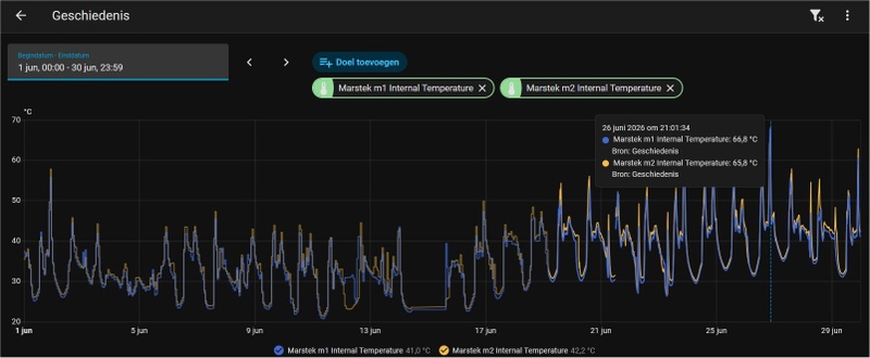

capibaragup schreef op maandag 29 juni 2026 @ 21:37:
Ik heb een v1 en v2 alleen tijd probleemloos draaien. Sinds kort 1 van de batterijen op een aparte groep gezet. Ontladen mag nu op 2500w. Bij de eerste keer dat ik ontlaad op 2500w gaat het warn lampje rood branden. Batterij is erg warm na een uur ontladen. Stopcontact is niet warm en correct aangesloten. Batterij blijft wel ontladen. Er staan geen software updates klaar. Zou de batterij toch tegen moeten kunnen?
Ja de batterij kan hitte hebben.
Nee de batterij vind teveel hitte niet fijn.
Als je er met je neus bovenop zit zou je moeten zien dat het ontladen afneemt ..... en als het goed is niks meer doet als het rode lampje brand.
Astrameter
HBC is een complete EMS. Dus beetje vreemde vergelijking. HBC is veel krachtiger.

tweeek schreef op maandag 29 juni 2026 @ 21:52:
Het ontladen gaat gewoon door wanneer het rode lampje aan het branden is

Mijn 2 Marstek v2 batterijen staan in een houten schuur. Ieder op een eigen groep en eigen fase op 2.500 W laden/ontladen. De temperatuur is daar de afgelopen weken aan de hoge kant geweest.
De interne temperatuur van de batterijen kwam soms tegen de 67 graden Celsius. Geen rode lichtjes, geen uitval.
Nee, dat zal niet goed zijn voor de levensduur, vermoed ik, maar 6.000 cycli is wel erg lang, toch?
(tussen 13 en 17 juni heeft mijn HA wat storing gehad, vandaar de onderbreking)

Nico-G schreef op maandag 29 juni 2026 @ 23:53:
Zou mij daar eigenlijk weinig zorgen over maken. De kans is groot dat Marstek al lang niet meer bestaat voordat je de 6.000 cycli gehaald hebt :+
Eens bij mij gekeken, max 45 graden gezien maar ze staan in de kelder waar het altijd koel is ook met 30 graden buiten.
Plus ik laad en ontlaad max op 1800W, misschien moet je dat ook beperken.

Ik heb hier Astrameter op een Slimme meter wifi gateway ESPHome Edition gezet. En die kan je dan nog eens inlezen met HA, maar als HA uit valt blijft de boel wel werken. Dus dat is eventueel ook een optie.

Wel beetje overkill voor de meeste huishoudens.

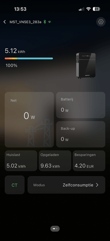

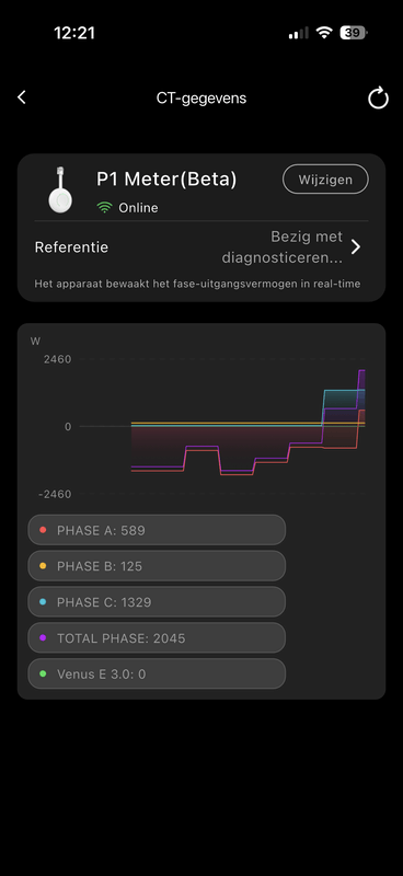

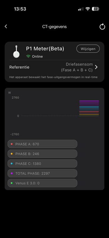

Nou ik ben uiteindelijk ook over op een Marstek Venus E 3! Tot nu toe is alles eigenlijk heel soepel gegaan en dat mag ook zeker een keer gezegd worden :) Hierbij mijn eerste ervaringen.
Aansluiten
Aansluiten ging zonder problemen. De CT-003 zit op een splitter van Home Wizard samen met een USB P1 meter die direct in een pi gaat waar Home Assistant op staat. Ik heb een DSMR 5.5 meter en die lijkt genoeg stroom te leveren om zonder extra voeding de splitter te gebruiken.
De Marstek zelf zit gewoon in een stopcontact zonder eigen groep en beperkt tot 800W ontladen.
Verbinden
Qua Wifi heb ik een 2.4GHz only 'compatible' IoT netwerk. Verbinding maken met beide apparaten ging zonder enkel probleem en beiden zijn meteen hun firmware gaan updaten. In de app zie ik volgens mij niet de precieze versies, maar de Marstek zit op v148 en CT-003 op v116.
De app en de werking
Ik heb de batterij op zelfconsumptie gezet (NOM) en die doet precies wat het moet doen. Alles lijkt prima te werken en ik heb geen rare dingen gezien en geen problemen met de verbinding gehad. Het enige wat een beetje gek is, is als je in de app direct naar de CT-003 als apparaat gaat, dat hij nooit enige waarde (totaal vermogen, fase A etc) laat zien, ook als hij verbonden is.
Druk ik echter bij de batterij op 'CT' dan geeft hij wel degelijk correcte waardes door. Een beetje vreemd, maar niet heel boeiend verder als het allemaal werkt.
Eerste indrukken
We hebben natuurlijk geluk gehad met het mooie weer. Op een zonnige dag produceren mijn zonnepanelen ongeveer 22-25 kWh aan energie met een piekvermogen rond de middag van 3.5kW. Dat betekent over het algemeen dat de batterij rond 9 uur 's ochtends vol is en niet gebruikt wordt tot een uur of 4 in de middag. Met het hete weer staat er hier en daar een airco aan, dus wanneer de zonnepanelen weg vallen, dan is de batterij eigenlijk continue met 800W aan het ontladen en is ergens aan het begin van de avond alweer leeg.
Op dit soort dagen heb ik nu al het idee van: ik heb absoluut meer opslag nodig. Want ik kon nu dus niet eens de nacht door. Uiteraard is dat wat kort door de bocht, want uiteindelijk gaat het om het totaalplaatje over een jaar en zijn er genoeg dagen waarop je 5kWh niet eens vol gaat krijgen, maar het irriteert wel zullen we maar zeggen :P
Ik ben nu al geneigd om er een v4 van 10kWh naast te zetten. Ook met het idee dat ik dan ook wel echt wat meer stroom achter de hand heb als er een stroomstoring plaats vind. Ik heb niet echt behoefte om te gaan handelen met stroom om eerlijk te zijn. Hoe meer mensen dat gaat doen, hoe minder interessant dat gaat worden.
Maar al met al zijn de eerste indrukken goed, voelt de batterij hoogwaardig aan en doet hij wat hij moet doen. Ik ga later nog proberen de integratie met HA voor elkaar te krijgen. Hij staat naast de meterkast waar een 24 poorts switch in zit, dus aansluiten via LAN zou een eitje moeten zijn :)

Indicatie over je gebruik in de zomer (avond / nacht ) dit dan met heet weer of als het wat minder is, indicatie over de koudere periode.
Als je met het hete weer toch hier en daar aircotje aan hebt, zal dat in de winter niet anders zijn.
Je kan dan rustig 20 / 30 kWh erbij plaatsen.

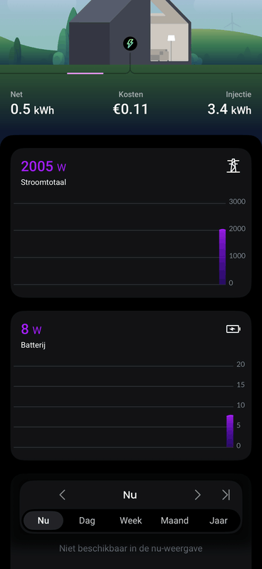

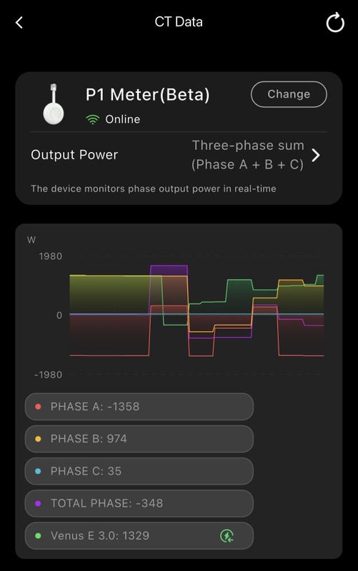

Ook ik heb sinds maandag een Marstek Venus V3. Installatie ging super soepel. Ik heb een nieuwe groep getrokken van de meterkast naar de kelder en daar een stopcontact geplaatst. Ik was eerst nog in de veronderstelling dat het echt een vaste aansluiting moest worden, dus ik heb nu een werkschakelaar over. Gelukkig had ik nog een opbouw stopcontact liggen en kon ik ‘m zo aansluiten.
Ik gebruik de P1-meter van HomeWizard, maar ik vind de Marstek daar wel traag op reageren. De P1-meter geeft elke seconde een update, maar ik zie de Marstek regelmatig tientallen seconden precies het verkeerde doen (terugleveren terwijl de zonnepanelen stroom opwekken en verbruiken terwijl er net een verbruiker is ingeschakeld).
Ik heb zelf een regeling geschreven op een ESP32 om een boiler te dimmen, op basis van die zelfde P1-meter en die regeling is veel sneller.
Zien meer mensen dat het met de HomeWizard P1-meter achterloopt?
Ik ga ‘m vandaag bedraad in het netwerk hangen, misschien dat dit nog scheelt. De WiFi is niet zo sterk in de kelder.
En anders overweeg ik om met Home Assistent te starten. Al zou die zijn data ook van dezelfde P1-meter moeten krijgen.

orf schreef op woensdag 1 juli 2026 @ 08:58:
Als je HA direct met een P1-usb kabel aansluit, heb je de home-wizard meter niet nodig toch?
Dan heb je wel 1 x per sec een update.
Bij mij is de update vanuit de P1 1x per 10 seconden ivm versie stroom meter.
Maar hij volgt wel netjes vrij snel de verandering qua stroom, hier tijdens het koffie zetten eens een grafiek bekeken.
Koffie machine is natuurlijk wat piekerig omdat die aardig instantaan gaat verwarmen en stoppen.
Afbeeldingslocatie: https://tweakers.net/i/7GYZdOxJqOpjka0KgCje8-nI7JY=/x800/filters:strip_icc():strip_exif()/f/image/4iocTf9YbDAcFVAnjUnZcHAr.jpg?f=fotoalbum_large
De groene lijn van de Marstek lijkt op een +/- 2 seconden na het doorgeven van de meting vanuit de meter die elke 10 seconden komt te reageren.
(zitten beiden aan de WiFi)

Hier ook sinds eergisteren Marstek Venus V3. Gelijk gekoppeld met homewizzard p1. Zelfconsumptie mode, firmware update batterij gedaan. Smartplug homewizard. Alles wifi.
Ging gewoon allemaal goed. Goed laden en ontladen. Echter sinds enkele uren merk ik dat de P1 in de marstek app in zelfdiagnose blijft hangen. Wanneer ik extra verbruikers opzet zodat het vermogen hoger ligt dan de zonnepanelen opbrengen, lijkt de batterij niet meer te switchen naar ontladen. Heb eens alles herstart inclusief p1 meter. Fabrieksinstellingen van marstek met behoud van gegevens gedaan. Na alles terug te hebben ingesteld blijft de p1 meter op bezig met diagnostiseren staan en ontlaad die niet.
Iemand enig idee?

  • DukeBox
Diag wordt afgemaakt zodra er capaciteit is om te laden. Met 99% vol kan die niet met volle 2500W laden.

DukeBox schreef op woensdag 1 juli 2026 @ 12:34:
Goed punt..
@CaPsLoCkEr blijft alleen de vraag waarom hij die zelfdiagnose opnieuw gaat uitvoeren. Ofwel verbreekt ergens de verbinding en gaat hij dat daarom opnieuw doen. Normaal doet die dat 1 keer en is dat erna niet meer nodig. Heb je de API toevallig aanstaan?

Druppeltje_ schreef op woensdag 1 juli 2026 @ 12:55:
Goed punt..
API staat uit. Geen idee waarom die niet wil ontladen. Zelfdiagnose is nu wel goed. Alles lijkt gewoon goed te staan.

Dus dan zou je geen p1 meter nodig hebben als je HA gebruikt?
Volgens mij werkt dat niet zo en zul je altijd een p1 moeten koppelen.
Je gebruikt HA als P1 meter en met een app/addon als Astrameter wordt er een virtuele CT-meter zichtbaar voor de batterij.
Een andere oplossing kan natuurlijk ook.
