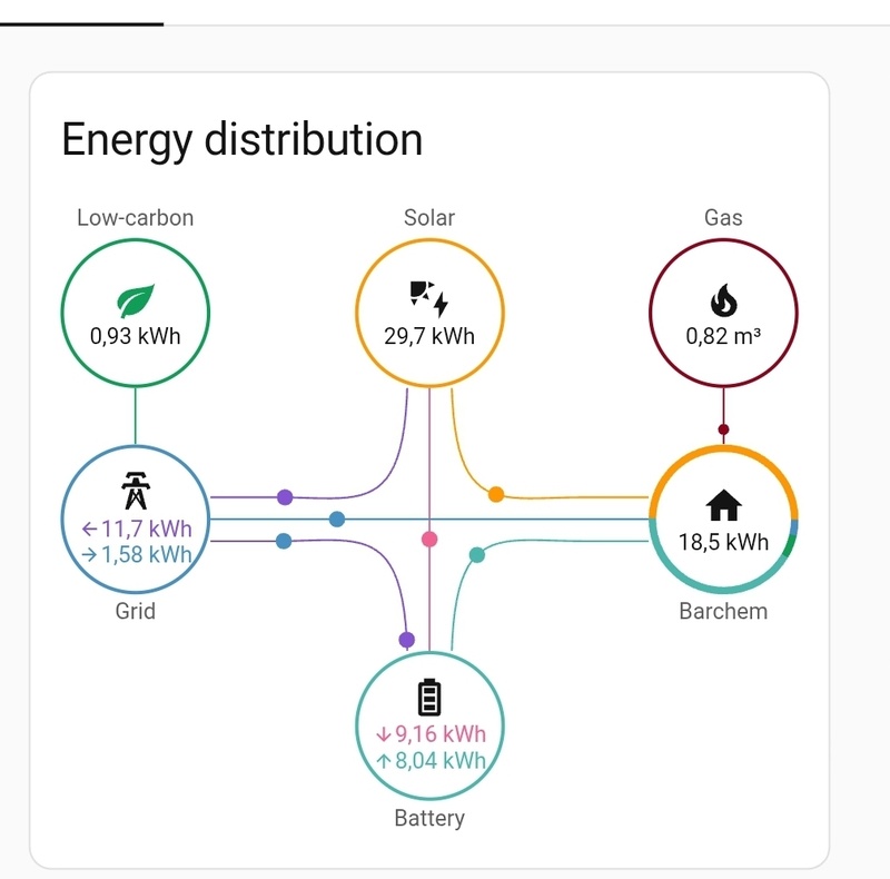

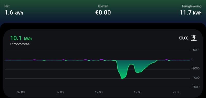

De afgelopen dagen hebben wij m.b.v. onze 2 Venus E v3 batterijen het energieverbruikpatroon van deze grafiekjes gerealiseerd. We sturen ze aan met de Home Battery Control integratie in Home Assistant, met strategie 'self consumption'.
We leveren op dit soort zonnige dagen dus nog steeds flink terug, maar we gebruiken door de batterijen echt meer zelf.
Bij velen van jullie zal het beeld ongeveer net zo zijn, maar ik wilde het toch even delen. Blij met onze thuisbatterijen! 👍
Afbeeldingslocatie: https://tweakers.net/i/JaLKp0H-s802GTa2aS3C6pkwvP4=/800x/filters:strip_icc():strip_exif()/f/image/098iLvJC8Bs183nuAUxaJP6Z.jpg?f=fotoalbum_large
Afbeeldingslocatie: https://tweakers.net/i/wKh7mVm4UvJqNsLDb4bjBi0tpdo=/800x/filters:strip_icc():strip_exif()/f/image/KmWb9F49U9l1QcZXoiBh1FbJ.jpg?f=fotoalbum_large
Als volgende stap ga ik kijken naar "knijpen" van de zonnepanelen.

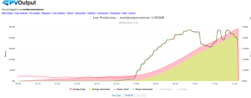

klopt, de batterij is snel vol deze dagen. Ik heb hem nu op 800W laden gezet, dan blijft de temperatuur ook wat lager lijkt het.

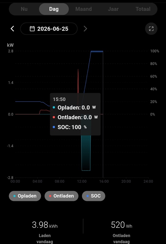

Heeft er iemand toevallig data ontvangen in de marstek app, vanaf 13.40 uur is er bij mij niks binnen gekomen.
Afbeeldingslocatie: https://tweakers.net/i/p9khnMscfO8HSd8zQd_pi5-7TM8=/x800/filters:strip_icc():strip_exif()/f/image/dqOunm99ipLoGBLRrkdiEgvI.jpg?f=fotoalbum_large
7 x 440 WP zuiden, Solis mini 3000-S6 / App bedienbaar, 45km ligier, HW P1, Marstek venus V3 & V1 5,12kWh V158 / BMS216 APP V1.6.75 , A+++ , Etna inductie 4pits, 80 liter boiler masterwatt E-smart, Duco WTW/ventilatie zonneplan dynamisch schultenbraü
  • 3DWim
  • Registratie: Mei 2025
  • Laatst online: 01-11 17:18
tweeek schreef op donderdag 25 juni 2026 @ 18:42:
Bij mij werkt het nu. Maar gisteravond net voor 24:00u had ik ineens een 2500W laadpiek.

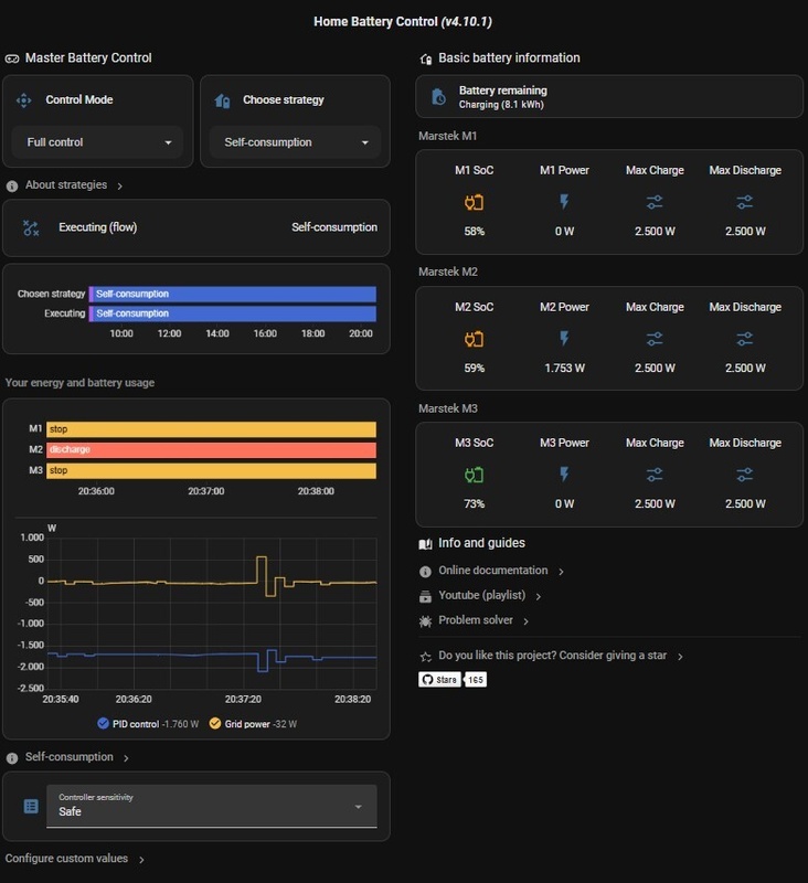

Lees u eens in in Home Battery Control, kijk eens naar de video's. Is eenvoudig te installeren en draait helemaal buiten de Marstek App.
Heb een jaar met de marstek app gedraait, ook geregeld problemen met de CT's en uitval. Nu soinds een 3-tal weken met HBC
Home battery Control draait echt goed in HA en mooie dashboards. Ik heb het gedaan voor mijn 3 Venus E's (2 x V1 en 1 x V2) via ELFIN EE11 (modbus naar LAN). Heb de indruk dat mijn dagafname van het net nog iets lager is dan via de marstek regeling.Stuurt ook om het half uur een andere batterij aan (als minder dan 2500W gevraagd wordt) wat minder warmte veroorzaakt en betere RTE zal geven
Afbeeldingslocatie: https://tweakers.net/i/8sYsjFrsBpOtUVA43rOgSPtRr6U=/x800/filters:strip_icc():strip_exif()/f/image/F31yRmlKLZK0U0wvkOChLbYI.jpg?f=fotoalbum_large

Ben vandaag een beetje aan het spelen met de V3 accu en de thuisbelastingen (vaatwasser, wasmachine, warmtepompboiler, WP in koelmodus (nu fancoil koeling op 5 graden wegens ontvochtigen), warmtepompdroger en probeer ook de accu vol te krijgen.
Lukt aardig: groen is levering PV en rood is d ebelasting thuis
Afbeeldingslocatie: https://tweakers.net/i/XQ1iaFeNIjxjxuOMtDeFZTD8yYw=/800x/filters:strip_exif()/f/image/CcYY6aGBJavwmt9us79aLWIn.png?f=fotoalbum_large
Vanmorgen zat de accu helaas niet vol die was gisteren om 1900 al weer leeg door de slechte opbrengst PV anders was ik vanmorgen ook gestart met 0 kwh afname net, maar tot nu toe:
Afbeeldingslocatie: https://tweakers.net/i/Cd-i3PinxcVZzMQ0XDgXPyEHLKw=/800x/filters:strip_exif()/f/image/RG1lS2BVDiCvVFHwxOZfj5Bw.png?f=fotoalbum_large

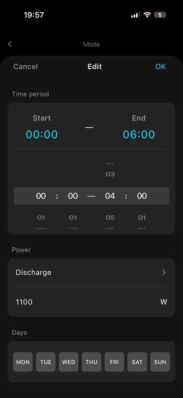

Zijn er nog V2 gebruikers die de manual mode niet meer kunnen gebruiken omdat de OK knop rechtsboven om de wijziging te bevestigen te hoog op het scherm staat boven het icoontje van de batterij. De OK knop reageert gewoon niet meer op de GSM . Op mij tablet is er net ruimte genoeg om het scherm wat naar beneden te schuiven waardoor de OK knop daar wel werkt. Net een vlammende kwade klacht in de app naar de chinezen gestuurd .
Marstek Venus E 5,12 V2 met HWp1. Firmware EMS 158.1. BMS 216.DMR 5 Communicatiemodule 2025..... Belgie
  • tweeek

lvhb schreef op zondag 28 juni 2026 @ 17:22:
Helaas, V1 :) 8)7 :)
Op IOS geen issue.
Ja. Zelfde probleem op pixel Pro 10. Zodra ik waarde voor laden / ontladen probeer te wijzigen. Dag wijzigen blijft het wel ok.

mrottjers schreef op zondag 28 juni 2026 @ 19:33:
Afbeeldingslocatie: https://tweakers.net/i/zWur7aiuovcMd01zBoiaAVLFBUI=/x800/filters:strip_exif()/f/image/hQZuznT483RwR28gm4lFDrEj.png?f=fotoalbum_large Zo ziet het er op iPhone uit.

Na een namiddag zoeken en sakkeren uiteindelijk zelf de oplossing gevonden voor Android.
Instellingen- Weergave - weergavegrootte en tekst - lettergrootte wat kleiner zetten en eventueel vet aanzetten. Zal nu wel een sterkere bril moeten kopen want de lettertjes zijn klein geworden. Ik krijg ook knip onnodig van mij te forceren om van de gsm te kunnen lezen.

lvhb schreef op zondag 28 juni 2026 @ 20:19:
Instellingen- Weergave - weergavegrootte en tekst - lettergrootte wat kleiner zetten en eventueel vet aanzetten. Zal nu wel een sterkere bril moeten kopen want de lettertjes zijn klein geworden. Ik krijg ook chinese spleetogen van mij te forceren om van de gsm te kunnen lezen.
Ik zit op iOS en heb hetzelfde probleem na de laatste update en heb ook een oplossing gevonden. Ik scroll met 1 vinger naar beneden en houd hem vast, dan houd ik m’n andere vinger op de plek waar de ok knop ongeveer uitkomt, dan laat ik los en klik snel met de andere vinger op ok terwijl het scherm weer omhoog bounced 😂 Omslachtig maar het werkt 😄😄
