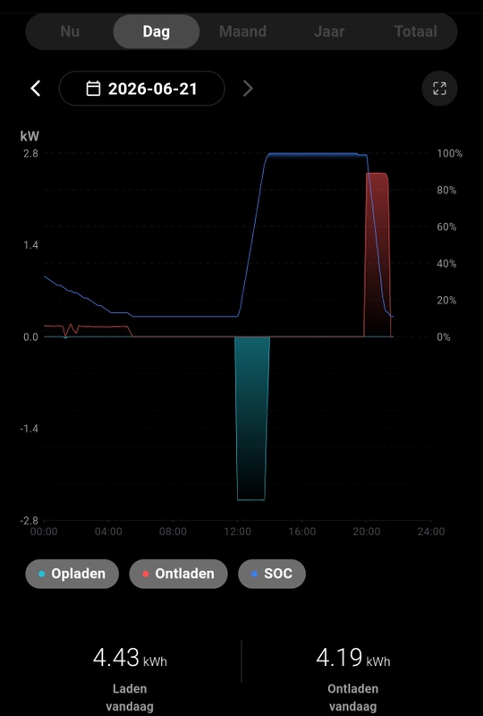

  • tweeek
  • Laatst online: 21:43
tweeek
Marstek venus V3.0
Rekensom 4.19 - .81 = 3,38 kWh eruit op 2500 watt
Afbeeldingslocatie: https://tweakers.net/i/6FnB0w2n3x_m8XJhYFQT-V6TEc4=/x800/filters:strip_icc():strip_exif()/f/image/2nvyl10mZp8v6nkGKSWWAsAA.jpg?f=fotoalbum_large
[ Voor 22% gewijzigd door tweeek op 21-06-2026 21:52 ]

tweeek schreef op zondag 21 juni 2026 @ 21:48:
Beter maar ook niet wauw.
☀️ 8 x 430wp op zuid | ☀️ Huawei SUN2000-3KTL-L1 | 🔋 2 x Marstek Venus-E (V2 en V3) | 📱 Home Assistant | 🚗 Kia EV6-LR 2024 |🔌 Delta 8/8
  • tweeek
tweeek
Marstek venus V3.0
Tijd geleden haalde ik nog wel eens 3,6 / 3,7 kWh ..... maar het word telkens ietsje minder.
Gewoon 4.19 er uit, nette waarde.
  • tweeek
tweeek
Marstek venus V3.0
WargamingPlayer schreef op maandag 22 juni 2026 @ 10:48:
Wakker worden :) in de ochtend had ik eerder toch al ontladen dat is de 0,81 kWh :) :)

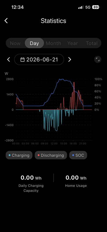

  • merlin1201
  • Laatst online: 20:40
Die data van marstek klopt ook niks van, paar dagen 0 en een dag te veel.
Afbeeldingslocatie: https://tweakers.net/i/3nPLMHBWksopOCYYt9Ud7ogg_40=/x800/filters:strip_exif()/f/image/7bMbrF4Dp2Ctlc8DGemHVfnK.png?f=fotoalbum_large
Afbeeldingslocatie: https://tweakers.net/i/X4M4EIqx8b_50sxyMYmsgdDtAI0=/x800/filters:strip_exif()/f/image/MjUPkdAOjha9IQbxbzYrIRHZ.png?f=fotoalbum_large

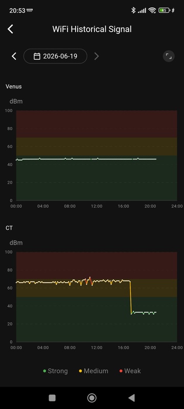

  • Bart Bever
  • Registratie: Maart 2025
  • Laatst online: 01-11 12:06
Hallo allen,
Ik heb bij een kennis een V2 moeten verplaatsen omw verbouwingen.
De situatie is als volgt: Beneden de Telenet modem en Elektr.meter met MT CT003.
Verdieping 1 + zolder Accespunt en powerlines Telenet met het gekende verbindingsverlies en netwerkhoppen. Nu heb ik een oude 2,4gHz Dlink router op het AP (zolder) aangesloten en de Marstek daarop als enige toestel mee verbonden.
Het werkt voorlopig prima maar als ik in het Marstek Wifi signaal ga kijken heb ik het volgende:
Afbeeldingslocatie: https://images.clickpix.org/181aeea89839266b717583e5f2651606.md.jpeg
Logisch ook natuurlijk maar is dit de juiste manier? Of zet ik beter de extra router naast de CT003 beneden ipv bij de Marstek op de zolder?
Maw, wie heeft het meeste baat bij een sterk Wifi signaal? De Accu of de CT003?
Mvg, Bart
[ Voor 4% gewijzigd door Bart Bever op 23-06-2026 15:16 ]

Bart Bever schreef op dinsdag 23 juni 2026 @ 15:14:
Hallo allen,
Mvg, Bart
simpel, smijt een degelijke wifi omgeving achter die telenet meuk (en zet die telenet wifi af), hiervoor kan je van Fritz bovoorbeeld perfect een mesh met een extra powerline in eenzelfde SID opbouwen.. (1220+1260) en dan nog een hoofd router kiezen.
de CT heeft het meeste baat bij beste wifi trouwens volgens mij.
desondanks werkt het normaal wel op een telenet omgeving, laatst nog een ct + 2*MT gaan plaatsen met telenet wifi.. sommigen betalen graag voor een dure provider :D
Een MT kan zelfs op een andere SID staan zolang ze in een zelfde IP range zitten, uiteindelijk kan je bij elk device in je app de wifi config doen, je moet dan natuurlijk wel met je BT koppelen aan elk device (heb ik nog niet getest, maar lukt wel volgens mij)

Nu een maand een paar uurtjes per dag mijn cellen gebalanceerd. 3 van de 4 v3's zijn "gelukt". De cell voltage delta bij 3.65v is nu bij alle drie nu minder dan 0.15v. Echter loop ik nu tegen de bekende 57.6v battery voltage bug aan van de firmware. Heb hem net als de Duitse collega's maar even gemeld bij marstek. Hopelijk wordt dat door marstek opgelost in de firmware.
Heb nog 1 accu waarvan 1 cell niet lekker wil balanceren. (verschil blijft groter dan 0.25v). De rest van de cellen zijn wel gebalanceerd. De "leegste" cell is ook de eerste die weer leeg is bij het ontladen. Denk echt dat die cell meer dan 5% uit balans is met de rest zeg maar.

dnat schreef op dinsdag 23 juni 2026 @ 15:38:
Bedankt voor de feedback maar ik denk dat die mensen op dit moment geen honderden euro's over hebben om een nieuw netwerk te voorzien. Bij verbindingsproblemen en wegvallen werd hier steeds met succes vermeld dat een extra router met eigen SSID een goede oplossing was. En dat lijkt het ook maar als de CT003 en de Marstek ver uit elkaar staan is de vraag waar ik de router best zet. Zeg nu niet in het midden want dat lukt niet, ik heb geluk dat er beneden de Telenet modem staat en op zolder een Telenet Accespunt. Dat moet toch voldoende zijn, powerlines buiten beschouwing gelaten want er is nu een eigen netwerk. Ik wil graag weten van wie een extra routertje heeft gezet voor de V2, staat deze bij de MT of de CT003?

Ik heb inderdaad al een P1 meter op mijn slimme Siconia xt211 meter. Default was deze poort inderdaad gelocked. Je kan deze gewoon heel eenvoudig zelf ontgrendelen op de website van Fluvius.
  • dnat
  • Registratie: November 2025
  • Laatst online: 02-11 08:07
CaPsLoCkEr schreef op woensdag 24 juni 2026 @ 07:40:
de antwoorden komen op de manier van je vragen :)
wifi signaal is goed, daar hebben we natuurlijk het gissen naar, met een wifi tool op je gsm weet je het effectief. Het is dus vooral de signaal sterkte en 1 segment/netwerk dat je moet hebben. Wifi connectie is meer dan ok, je hoeft geen LAN maar het kan vanaf de v3.
met de HW p1 kan je gewoon idd een 1 * MT aansturen, als je meerdere MT wil moet je de CT van Marstek nemen of er bestaat al een SW emulator. Als je zowel een CT als HW P1 wil moet je een P1 splitter kopen. Zorg dan wel dat je extra 5v voeding geeft.
Je hoeft niet de HW power plug te kopen, maar je vraag was, ik wil alles zien in 1 tool. Als je alles wlil zien van de dagelijkse in-uit via HW dan heb je die nodig.
Ik heb deze HW plug niet (bewust want het is weer een extra connectie erbovenop en het is en blijft een power socket) en ik zie in mijn HW app dat die NOM geeft op de fase aansluiting via de P1 dongle, dan weet je al dat het ding werkt... als je doel NOM is dan ga je niet elke dag in de app kijken (hoop ik...) het ding doet gewoon wat het moet doen, zo staat het al 15 maanden bij mij te draaien.
Je kan perfect ook de MT app gebruiken om eens te checken, die werkt gewoon. Als je nog andere tools hebt zoals HA en Homey zijn er integraties mogelijk.
Kwa leverancier in BE denk ik dat het vooral Tubotek is die het meeste verkoopt en goedkoopst is, er zijn er niet heel veel in BE, uiteindelijk zijn het ook maar dozenschuivers met wat winstmarge, want alle support komt online, BE is sowieso duurder wegens BEBAT en de magie daar rond, als je 1tje in NL besteld is dat dan zonder BEBAT maar dan wel 300eur goedkoper, doe er mee wat je wil in die keuze. Die discussie kan je gerust starten in het BE Marstek topic, hoeven we onze NL vrienden hier niet mee lastig te vallen.

Voor de wifi heb ik wel nog 1 bemerking. Ik zag inderdaad op een youtube video dat je een apart segment op 2.4ghz moet maken voor wifi. Is dat nou echt nodig?
Ik heb hier een Asus die zowel 2.4ghz als 5ghz uitzend onder hetzelfde ssid. Ik heb overigens nog enkele andere toestellen die ook maar enkel 2.4ghz spreken. Die werken al jaren gewoon goed.

Als je een slim wifi systeem hebt is het niet nodig, maar voor de zekerheid kun je wel een apart 2.4 Ghz netwerk aanmaken. Beter voorkomen dan genezen, zeker in het geval van Marstek.
is geen enkel probleem, doe ik ook met mijn Fritz opzet, 2.4+5 op eenzelfde SID.

het enige dat er mis is zijn de brakke wifi thuis opstellingen. meeste consumenten merken het niet tenzij je een protocl nodig hebt dat alle 2-3sec met elkaar wil spreken voor updates....

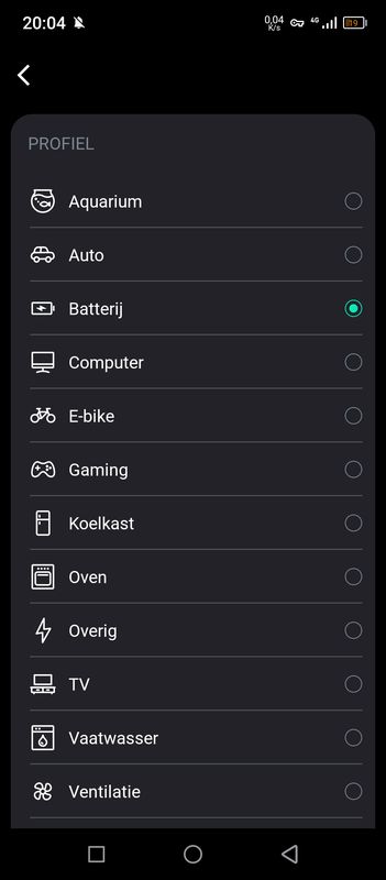

  • Druppeltje_
  • Registratie: Juni 2025
  • Laatst online: 02-11 11:14
Druppeltje_
3DWim schreef op woensdag 24 juni 2026 @ 18:08:
Je verdraait het antwoord volgens mij. Het zijn twee antwoorden op mijn vraag vanuit HW. Maar ik vroeg het nogmaals en nu een ander antwoord van HW:
De vraag:
Is een thuisaccu aan te sluiten op een hw socket?
Het antwoord:
Nee, een Plug-In Battery (thuisbatterij) mag niet op een Energy Socket worden aangesloten.
Je sluit de Plug-In Battery altijd direct op een wandcontactdoos aan (dus geen stekkerdoos, geen verlengsnoer, en ook geen Energy Socket).
De Energy Socket is bedoeld om gewone apparaten op afstand aan en uit te zetten en hun verbruik te meten, maar niet om een thuisbatterij op te zetten.
Ik had dan eens graag een antwoord geweten van hun waarom ze het in dat geval mogelijk maken om ''batterij'' aan te duiden bij welk apparaat de energy socket hoort weer te geven. Dat staat er gewoon tussen zodat je zowel verbruik en injectie kan meten.
Afbeeldingslocatie: https://tweakers.net/i/L1oCUfuUo4GprrUldNXWM_tIe6M=/x800/filters:strip_exif()/f/image/cf6EqKRi1I5AgdzSW196QLcb.png?f=fotoalbum_large
Mercedes GLE 350de / EV lader Easee + equalizer/ PV 4000Wp Oost + 7200Wp West / 2x MT Venus 5,12kW V158.1 BMS V216 CT003 Astrameter / HW P1 / Raspberry Pi + Home Assistant + Shelly Walldisplay X2/ 3x Tosot airco / Segway Navimow H800

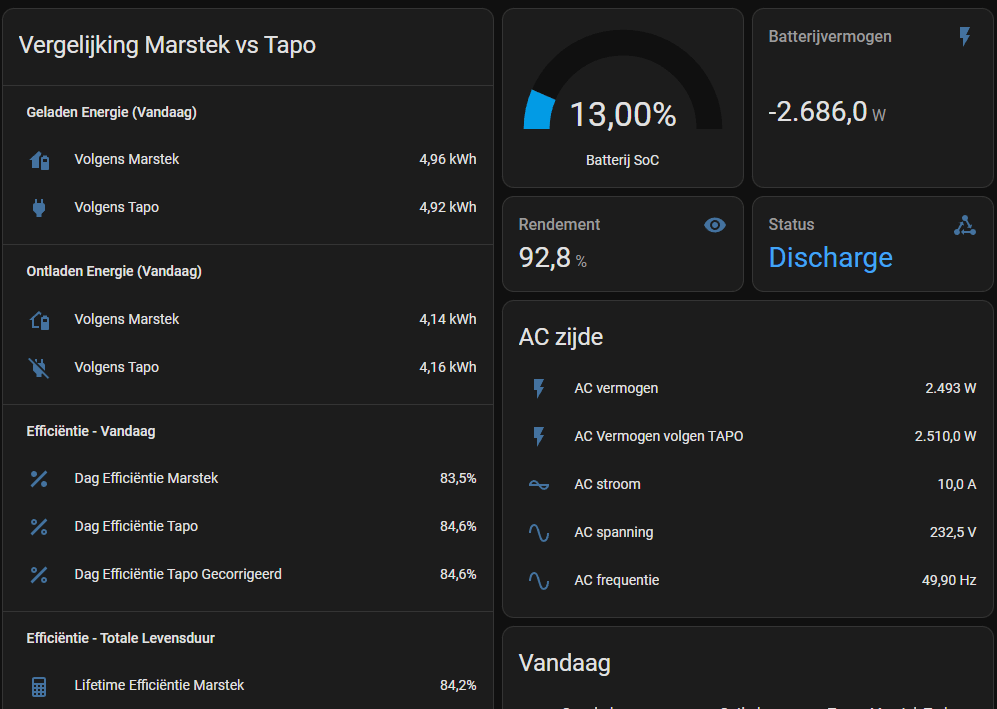

TFHfony schreef op woensdag 24 juni 2026 @ 22:02:
Zoiets als dit?
Misschien gelijk maar een korte introductie: Sinds een kleine maand 2 Marstek Venus E 3.0 in huis. Eentje heeft een eigen groep in de meterkast en daar heb ik een Tapo 115 tussen zitten zoals je hier boven ziet.
Exemplaar nummer 2 zit op een gedeelde groep en staat ingesteld op 800W ontladen.
Wat aanvullende info:
* Full Electric huis (al sinds 2006)
* Wamtepomp met warmte/koude opslag in de grond
* Vloerverwarming / koeling
* 5500WP aan zonnepanelen
* EV (25 - 30.000km per jaar)
* Airco (puur alleen voor extra koeling)
* Doel: Nul op de meter & verplaatsen zonne energie.
Handelen is absoluut niet het idee. Maar gewoon vooral zo veel mogelijk ons eigen stroom gebruiken en het gemak van apparaten te kunnen gebruiken wanneer wij willen en niet "wanneer het goedkoop is".
Wellicht dat er op termijn nog een 3e unit bij komt: Ik ga de komende tijd eens kijken in hoeverre een 3e unit zinvol (of leuk) is.
Beide Marstekken hangen bedraad in het netwerk en ze via Modbus met Home Assistant gekoppeld waarin in mijn dashboards (los & gecombineerd) gemaakt heb.
d:)b
Wat ik wel vind is als het verschil van de marstek info minuscuul afwijkt, want dat is niet benoemenswaardig, het dan maar met die info doe.
"handelen" is wel grappig mits je het zo noemen kan met een enkele of 2 kWh die ik soms op momenten teruglever/verkoop aangezien ik die niet meer nodig heb tot in de ochtend, doel is hetzelfde voor de zonnige periode om in de buurt van 0 op de meter te komen, en dat gaat vrij aardig zonder extra programma's.
7 x 440 WP zuiden, Solis mini 3000-S6 / App bedienbaar, 45km ligier, HW P1, Marstek venus V3 & V1 5,12kWh V158 / BMS216 APP V1.6.75 , A+++ , Etna inductie 4pits, 80 liter boiler masterwatt E-smart, Duco WTW/ventilatie zonneplan dynamisch schultenbraü
  • TFHfony
  • Laatst online: 19:51
TFHfony
Professional Weirdo
tweeek schreef op woensdag 24 juni 2026 @ 22:25:
d:)b
Mij viel het verschil eigenlijk ook mee. Dit valt meer onder de noemer meetafwijking. Ik had eigenlijk, wellicht vooringenomen, toch wel het idee dat de Marstek e.e.a. wat rooskleuriger zou presenteren. Maar dat blijkt niet het geval. Wellicht omdat het ook te makkelijk te controleren zou zijn.
Het lijkt er op de de data die de Marsteks weergeven best betrouwbaar is.

TFHfony schreef op woensdag 24 juni 2026 @ 22:28:
Dat was in het verleden nochtans wel degelijk een merkelijk verschil. Hebben ze misschien bijgespijkerd in de tussentijd. Of er zit nog verschil in de statistieken tussen V1/2 en V3. Ik heb daar nooit meer op gelet eigenlijk. Toen ze nieuw waren en ik dagelijks met mijn neus bovenop de app stond was Marstek veel rooskleuriger dan een externe meting. Of er ontbraken ergens statistieken, of er zat zo 1 dag per maand tussen met een totaal onrealistische waarde dat je er eigenlijk ook niks mee kon. Maar de eerlijkheid gebied me te zeggen dat ik ze in de Marstekapp al maanden niet meer bekeken heb.
Een addertje onder het gras = Dat je in mijn ervaring een half uurtje moet wachten dat de data aardig kloppend is en je ziet in de grafiek ook niet altijd als ie even een %tje bijgeladen zou hebben naar die 100% toe.
Verschillen van 100 watt en meer vind ik meer de aandacht waardig.
Maar je hebt het in ieder geval leuk voor elkaar helder en duidelijk beeld van wat er gebeurt.

tweeek schreef op woensdag 24 juni 2026 @ 22:38:
Ik heb ook wat grafiekjes van zowel de Marstek als de Tapo in mijn Home Assistent zitten en daar zie ook geen afwijkingen op dat punt. Sowieso ben ik al tevreden met een RTE van boven de 80%. Ik was eigenlijk meer uitgegaan van 70% - 75%, zeker van een relatief "budget" product. Maar ze lijken het best goed voor elkaar te hebben.
