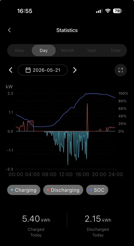

App +5g: hier ook geen probleem met CT monitoring op 5g:
Wel kan ik geen wijzigingen aanbrengen aan de modus. Dat is soms wel handig.Afbeeldingslocatie: https://tweakers.net/i/jr-SsQxW3pzIn5p6Gob84zH-0oM=/x800/filters:strip_icc():strip_exif()/f/image/FiUdPOVlUIHmFpfCK55pdDKO.jpg?f=fotoalbum_large

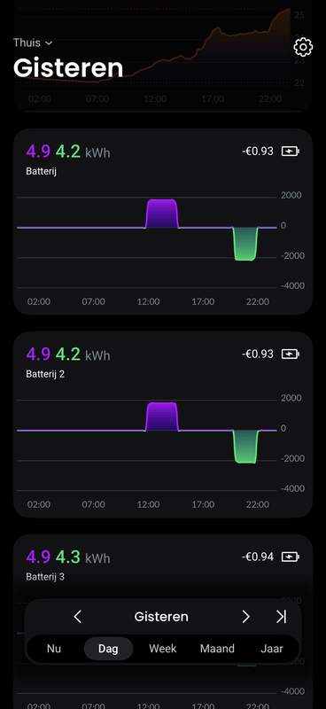

tweeek schreef op zaterdag 20 juni 2026 @ 19:26:
Nou daar zit je mis, ik heb dat hier vaker gevraagd, ik heb een batterij met lage capaciteit, er gaat op het moment 4,4 kWh in en een 3,5 kWh uit , al vaker geprobeerd met maximale vermogens wat zeggen in china dat je dat moet doen maar daar word het ook niet beter van.
Dat is de info uit de standaard grafiek van de marstek app.
Bij mij gaat er vaak 4,9 kWh in en 4,2 kWh uit, omdat er 11 procent ongeveer in de batterij blijft zitten lijkt me dit ongeveer normaal .Afbeeldingslocatie: https://tweakers.net/i/3wJxbSW2bLJyN9ea9Z-0glcSUBQ=/x800/filters:strip_exif()/f/image/Qv3qVPC10ER7o5Y2YdXz6mYR.png?f=fotoalbum_large

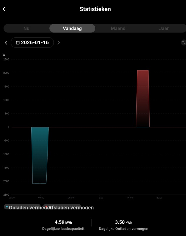

obed112 schreef op zaterdag 20 juni 2026 @ 19:30:
Bij mij gaat er vaak 4,9 kWh in en 4,2 kWh uit, omdat er 11 procent ongeveer in de batterij blijft zitten lijkt me dit ongeveer normaal .[Afbeelding]
Afbeeldingslocatie: https://tweakers.net/i/gWKObT-bup-zw88DRK9S6g_iEKY=/x800/filters:strip_icc():strip_exif()/f/image/HYmj7IEYIqCyTFHHrVRzeo3Z.jpg?f=fotoalbum_large
Afbeeldingslocatie: https://tweakers.net/i/apmq5csZLzdheExGDmr28tO7NK0=/x800/filters:strip_icc():strip_exif()/f/image/bfzuVhecjbX4wHxF0mvAX3JB.jpg?f=fotoalbum_large
2 oudere afbeeldingen maar nu gaat het naar de 4,4 kWh laden en 3,3 kWh ontladen.
Wanneer ik op maximaal vermogen wat doe lijkt het er in ieder geval ook niet beter van te worden.
Ben benieuwd wat ik na de zomer nog laden kan aan capaciteit.

WargamingPlayer schreef op zaterdag 20 juni 2026 @ 19:40:
Ik had mooie referentie omdat ik er twee heb. Ik had er 1 die gewoon afhankelijk van laad snelheid tussen de 4,8 en 5,2 in ging (Gemeten met Shelly niet met Marstek) en de andere ging er maar 3,5 kWh in. En eruit is het voor een goede rond de 4 tot 4,2 (met shelly) en de defecte maar iets van 2,8-3,1 er uit.
Dat werd dus omwisselen.
Dit heb ik ook gehad met een v1, daarom heb ik er nu ook standaard hw plugs tussen zitten en ga ik eens per week volledig vol en volledig leeg. Die van mij werd omgewisseld vanuit een magazijn uit Duitsland, dit duurde wel een aantal weken.
🇳🇱 3x Marstek V3 - 5.12 kWh | V149| HW p1 | HW smart plugs | HA | HBC |

tweeek schreef op zaterdag 20 juni 2026 @ 19:43:
Deze batterij moet worden vervangen. Dit is niet okay.

Marstek venus V3.0
obed112 schreef op zaterdag 20 juni 2026 @ 19:45:
Bij marstek hebben ze eerder gezegd dat er geen vermogens verlies word weergegeven, dus wanneer er bij mij 4,5kWh in zou gaan, daarbij opgeteld de 11/% en dan nog een paar honder watt vermogens/omvormer verlies .... dan is het duidelijk.
7 x 440 WP zuiden, Solis mini 3000-S6 / App bedienbaar, 45km ligier, HW P1, Marstek venus V3 & V1 5,12kWh V158 / BMS216 APP V1.6.75 , A+++ , Etna inductie 4pits, 80 liter boiler masterwatt E-smart, Duco WTW/ventilatie zonneplan dynamisch schultenbraü

obed112 schreef op zaterdag 20 juni 2026 @ 19:47:
Tot nog toe krijg in geen respons, alleen de melding / info dat het ligt aan lage vermogens.
Ik heb even gekeken. Bij mijn V2 gaat er via Marstek App 4,89kWh in van 20 naar 100% en er uit gaat er exact 4,5 kWh uit van 100 naar 11%. Bij mijn V3 liggen de waarden wat beter, van 12 naar 100% gaat er 5,4kWh in en ook 4,5 kWh van 100 naar 12%.
Efficiency voor mijn V2 zit op 76,9% (73 volgens Shelly) en voor mijn V3 zit op 82,3% (75,1 volgens Shelly).
☀️ 8 x 430wp op zuid | ☀️ Huawei SUN2000-3KTL-L1 | 🔋 2 x Marstek Venus-E (V2 en V3) | 📱 Home Assistant | 🚗 Kia EV6-LR 2024 |🔌 Delta 8/8

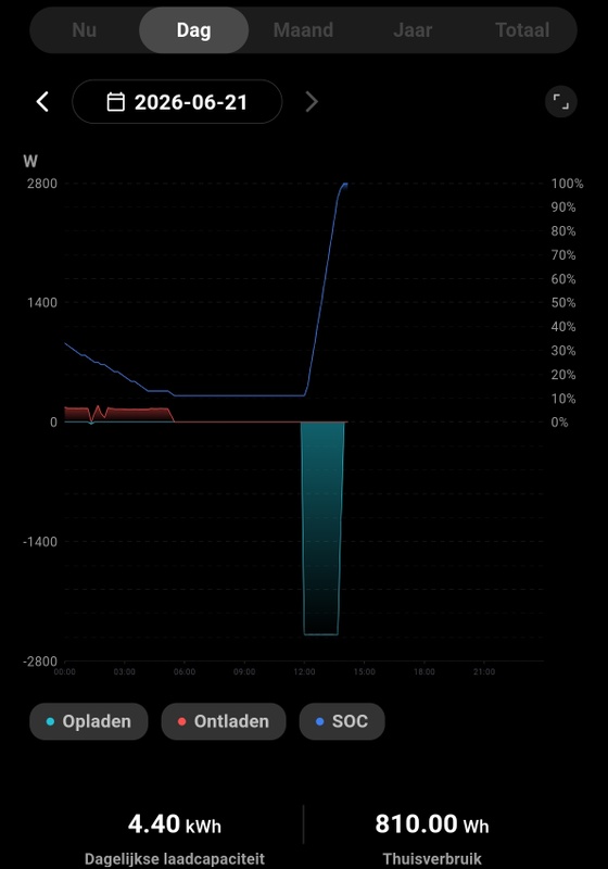

WargamingPlayer schreef op zaterdag 20 juni 2026 @ 19:19:
Wat je even in de gaten moet houden dat SOC niet het verhaal verteld. Je moet dus kijken hoe veel kWh we van 11–100% in gaat. Dit zou ongeveer 5,25kWh zijn. Dan moet je kijken hoe veel kWh er uit gaat van 100-11, dat zou ongeveer 4,67 kWh moeten zijn. Je kan daar misschien 10% af zitten maar dat is het dan ook.
Je hebt er niks aan als je van 100-11 gaat en er komt maar 2,5kWh uit als je er 3 in stopt. Dan is hij gewoon defect.
Zojuist geladen op 2500 watt maximale stand, gewacht dat de cijfers bijgewerkt zijn en dan is dit het resultaat van een lading.
Ontlading doe ik straks met vol vermogen.
Afbeeldingslocatie: https://tweakers.net/i/ft6DjJKnnp3tb5spRkuW8sULMLM=/x800/filters:strip_icc():strip_exif()/f/image/S8t0QW4NITj2no0RomKir7QU.jpg?f=fotoalbum_large

  • WargamingPlayer
  • Registratie: Mei 2025
  • Laatst online: 05:38
tweeek schreef op zondag 21 juni 2026 @ 14:25:
Hoe bij mij van leeg naar vol met laden op 1200W vermogen:
Afbeeldingslocatie: https://tweakers.net/i/sr2dfhzTGyCudyCmxISY6ncJFBU=/x800/filters:strip_icc():strip_exif()/f/image/Dw5dQPbanx7Rfk5zZhYmrNrQ.jpg?f=fotoalbum_large
En met 2000W laden:
Afbeeldingslocatie: https://tweakers.net/i/WGqMzx4kYGPi3ugW8lrye75L97k=/x800/filters:strip_icc():strip_exif()/f/image/Junnui9blZGPtWXbIHuCH4Lc.jpg?f=fotoalbum_largeDus bij mij gaat er dus 4,8kWh in bij vol laden.
Ik ben nog op zoek naar vol ontlaad afbeeldingen.
Laden op een dag met slechte Efficiëntie:
Afbeeldingslocatie: https://tweakers.net/i/jt6QrONZoWDFpdJVAert05DRmn8=/x800/filters:strip_icc():strip_exif()/f/image/UlXTO4tH9jNAGwKUpjB80f1d.jpg?f=fotoalbum_large
[ Voor 32% gewijzigd door WargamingPlayer op 21-06-2026 16:57 ]

WargamingPlayer schreef op zondag 21 juni 2026 @ 16:38:
Het scheelt (y) , mocht je nog eens een lading hebben van ook 2500 watt ffe screentje maken dat zou dan eigenlijk meer naar de 5kWh horen te gaan.
Heb nog maar eens bericht in app gedaan en naar de verkopende partij.
Het is voor mij nog niet rampzalig maar zeker wel jammer.

tweeek schreef op zondag 21 juni 2026 @ 16:49:
De vraag is, hoe veel krijg je er uit nu. Dat zou ongeveer (5,25*0,88)=4,62 moeten zijn maar als het 4,62*0,90=4,158 is zou ook niet verkeerd zijn. Want dan haal je gewoon 80% of betere efficiency. Want misschien moet er bij mij wel meer in dan nodig :)

WargamingPlayer schreef op zondag 21 juni 2026 @ 17:01:
Gok op 3,35 kWh , het gaat me niet echt om de RTE/ efficiency aangezien ik normaal op heel laag verbruik zit voor de avond nacht en ochtend van 50 tot 160 watt (ik "verkoop" meestal +-2kWh en het restant zelfconsumptie tot aan de volgende dag)

tweeek schreef op zondag 21 juni 2026 @ 17:05:
Nee, maar wanneer je er te weinig uit krijgt dan is dat gewoon een defecte cel en zal je accu veel sneller degraderen. Dit soort afbeeldingen zijn goed, want hiermee kan je bij je verkoper aangeven dat de accu niet conform is. Je moet uit een V3 gewoon minimaal 75% van 5,25kWh kunnen halen bij optimaal laden en ontladen. Een V2 is dit ongeveer 70%. Dis is gebaseerd op 12% SOC en omvormer verlies bij ontladen.
